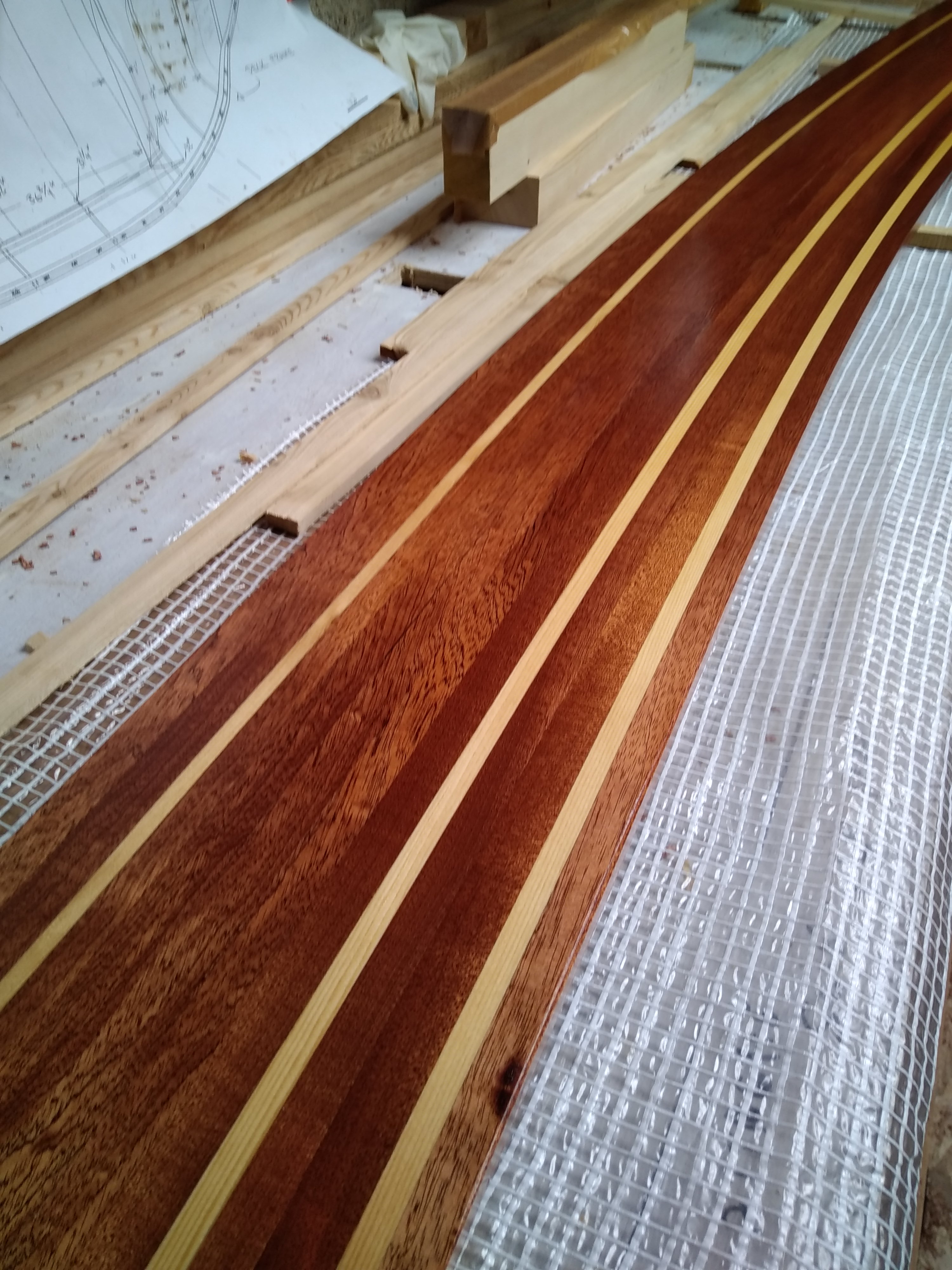

Après une pose pour cause de grd froid puis de pluie pour étuver je me suis lancer dans la confection de mon tableau de bord et donc voici le prototype.
En attendant j’avais préparé les mortaises des serres bauquières de bouchains avant de m’apercevoir que je les avais faite trop basse par rapport aux bouchains.
Donc on rebouche, merci époxybeurk.
Mais ces mortaises étaient l’épaisseur de la serre bauquière et comme j’en refait d’autre je me demande si je ne devrais pas faire classique comme sur la photo.
MAIS, car il y a un MAIS je croix me souvenir que Wedell préconisait de placer ces foutus morceaux courbés à la vapeur en commençant par l’avant puis en allant vers l’arrière mais dans ce cas comment enfiler les tonnons dans leur mortaise ? En sachant que mon étuve fait 2m de longueur et que la pièce de bois fait 3,36m.
Je réfléchis en écrivant c’est pratique un forum !!!!
Donc si je pige je positionne la serre bauquière chaude en la fixant provisoirement avec des bouts pris sur les membrures et une fois refroidie je la place dans sa mortaise.
Ai-je bon professeur ?

Bonjours a tous
quand je vois cette photo le me dis que j'arriverai bien à plier un bout de bois de 22mm d'épaisseur sur 65mm de large, tout seul.
quand à la longueur vu la forme du bouchain la partie courbée et vrillée ne devrait pas dépasser 2M juste la longueur de mon étuve les 1,4m dépassant ne sont pas a plier ni a vriller.
pour les membrures d'acacia de 15x18 c'était Une HEURE d'étuve mais avec le bois trop de temps en vapeur c'est pas bon
alors pour le Sipo de 22mm sur 65mm combien de temps
Un avis peut-être
Sur toutes les questions d'étuvage, la réponse qui vient rapidement est "fais un test !"
Sinon, 1h pour 2.5cm est une base de travail. Laisse ton bois dehors sous la pluie, plus il sera humide plus rapide ce sera !
