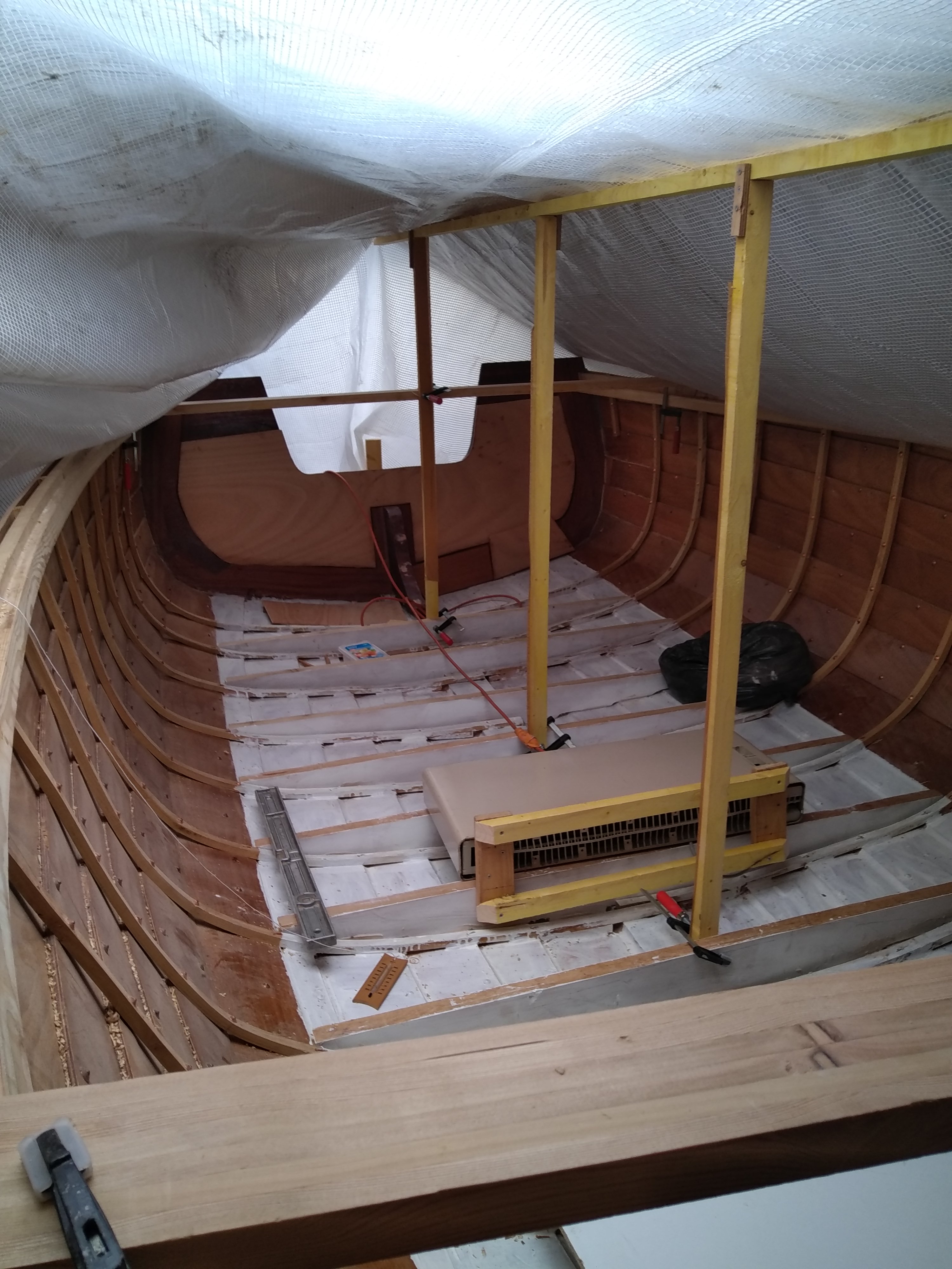

Petite absence dû au froid et a un petit souci de bruleur gaz et en plus la commande d’époxy qui tarde ….. ce réchaud qui est sûrement plus vieux que moi, c’est mit d’un coup à me donner des flammes jaunes orangées signe de mauvaise combustion et donc production de monoxyde de carbone donc on arrête le chauffage.
Les trois cumulés = stop travail, chômage !!! c’est kon quand on est en retraite !

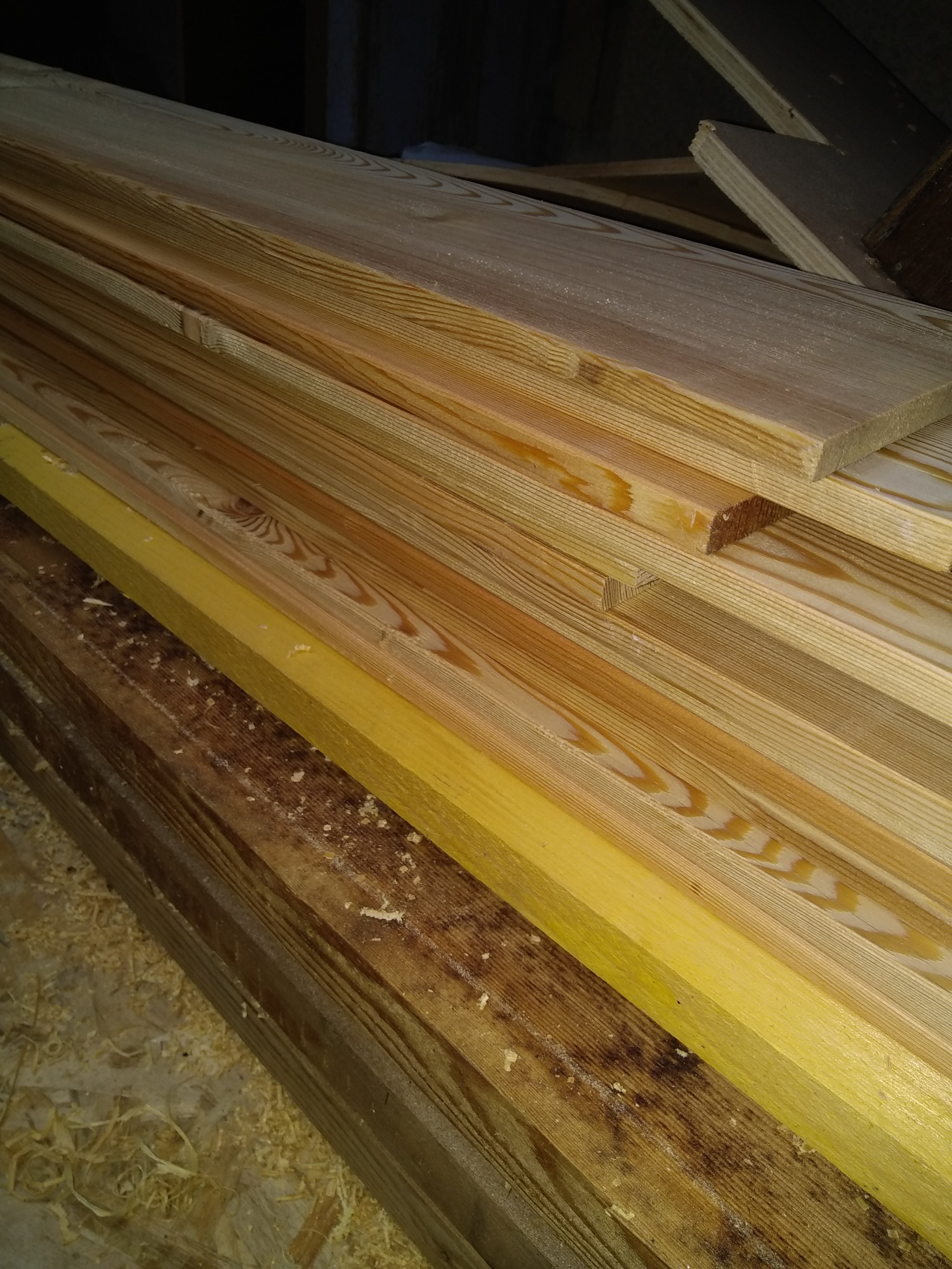

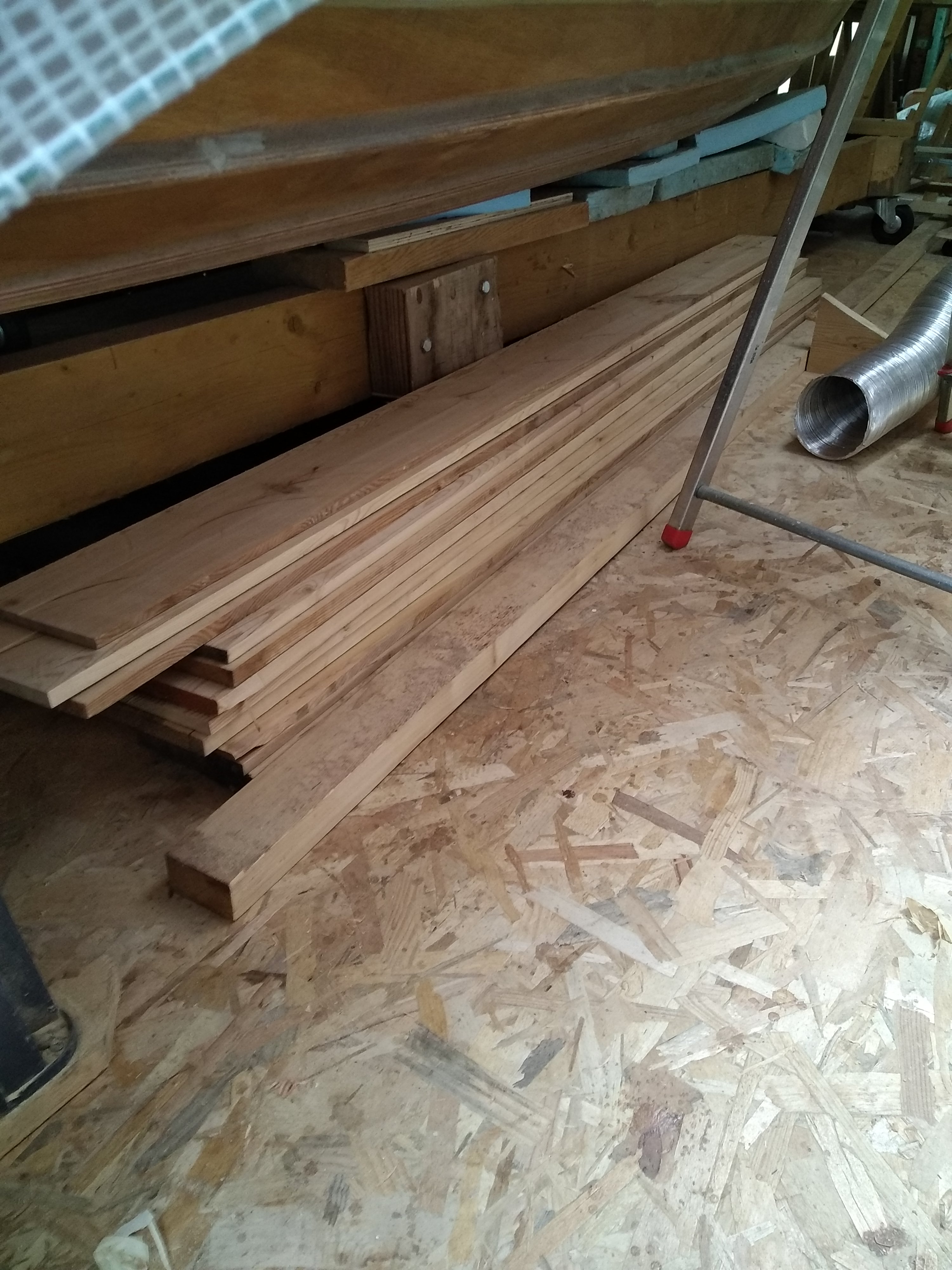

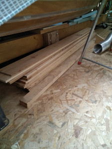

J’en ai profité pour me constituer un stock de planches pour le plancher de mon cockpit.

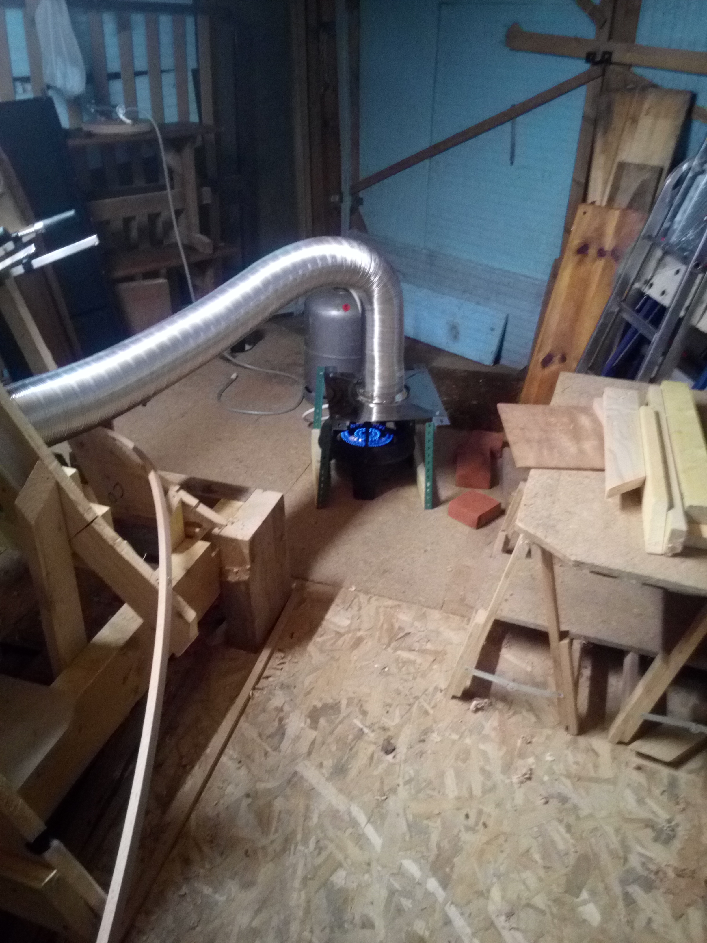

Mon brûleur, je l’ai démonter, brossé, lui ai souffler dans les bronches oup’s je veux dire les gicleurs passer un coup de soufflette avec l’aspirateur inversé et j’ai économisé un réchaud neuf. C’est beaucoup plus efficace que le vieux grille pain, mais lui je le garde pour l’intérieur de la coque. Je n’ai pas envi de mettre le feu dans le canot

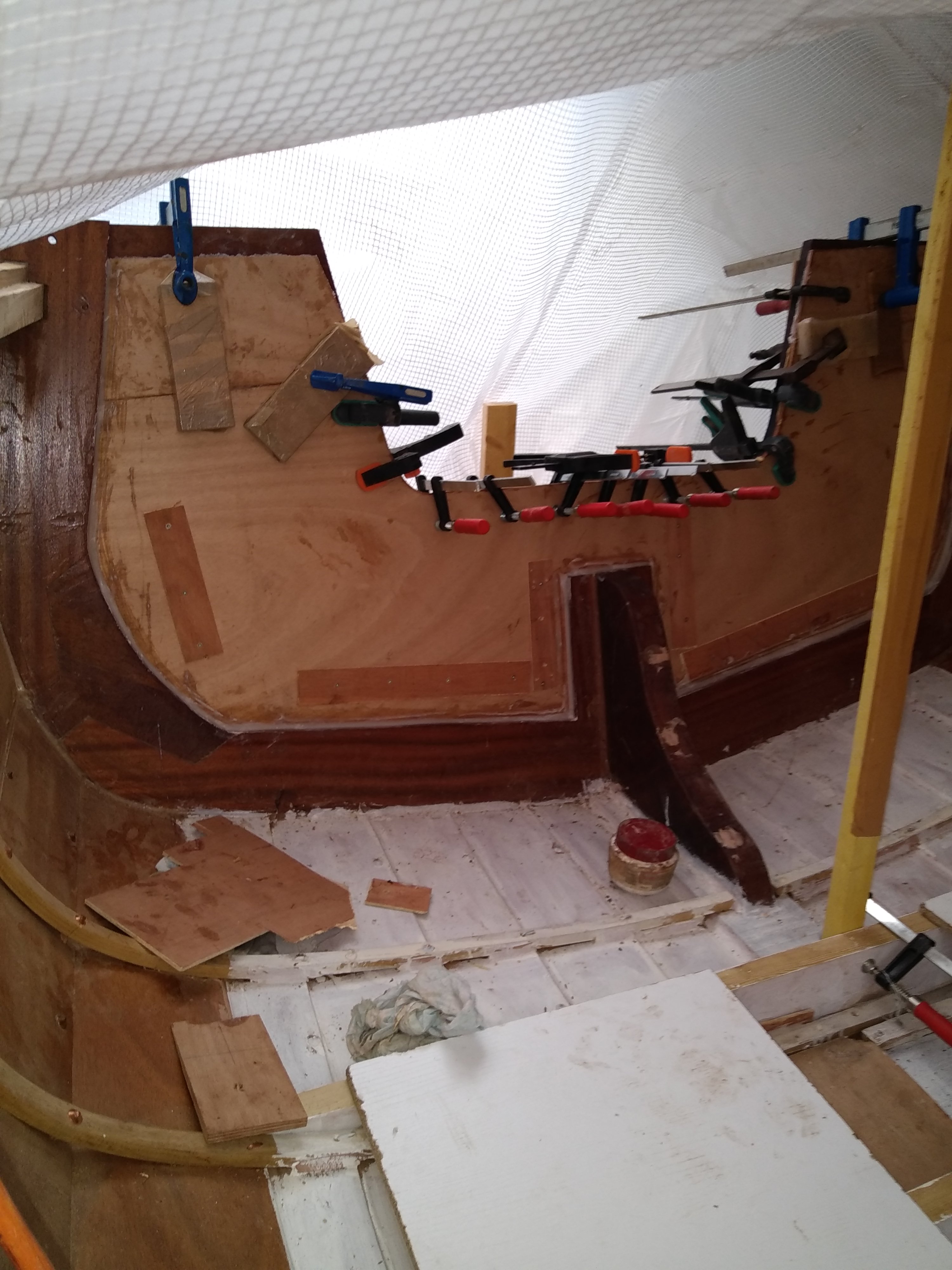

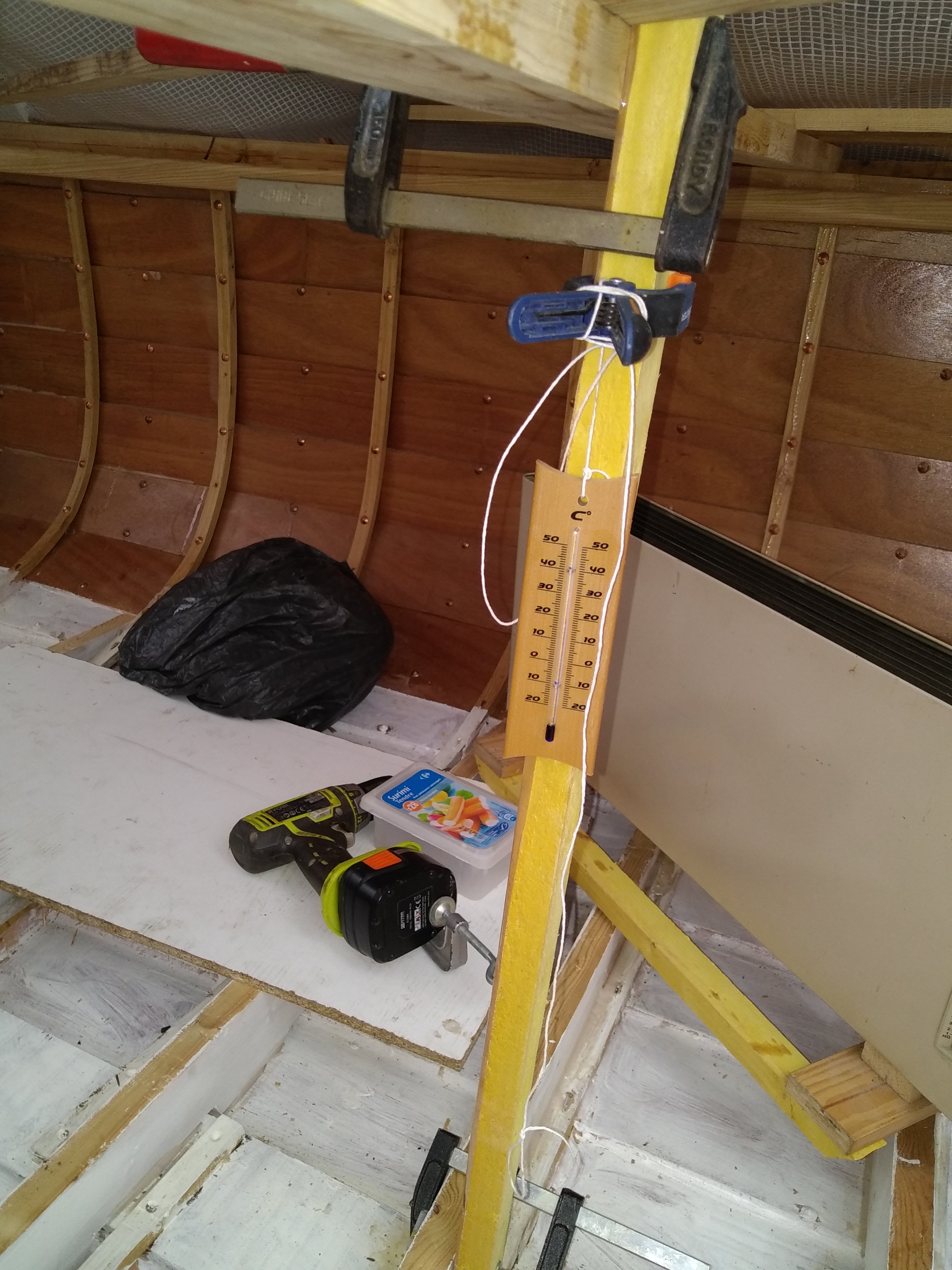

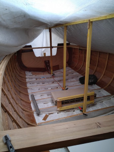

J’ai monté ma tente (j’ai vérifié l’orthographe !!!) en vu de renforcer les joints congés sur les varangues et coller mon renfort de tableau
Aujourd’hui c ‘est fait maintenant
1) mise à niveau des varangues, 3ème couche d’époxy phase aqueuse, et peinture de cale et enfin pose du plancher « pour le réveillon à 6 »
2) puis pose des serres de bouchains ( 64MM X 22mm) à vriller sur l’avant c’est comme un clin intérieur mais plus épais donc soit je remonte mon étuve démontée et rangée faute de place soit je me relance dans le lamellé collé mais dans ce cas sur place.
POUR LES CONSEILS JE SUIS PRENEUR
la 3e option, étuvage sur place avec une bâche plastique ?Marmotte a écrit : 15 déc. 2020 09:48 2) puis pose des serres de bouchains ( 64MM X 22mm) à vriller sur l’avant c’est comme un clin intérieur mais plus épais donc soit je remonte mon étuve démontée et rangée faute de place soit je me relance dans le lamellé collé mais dans ce cas sur place.

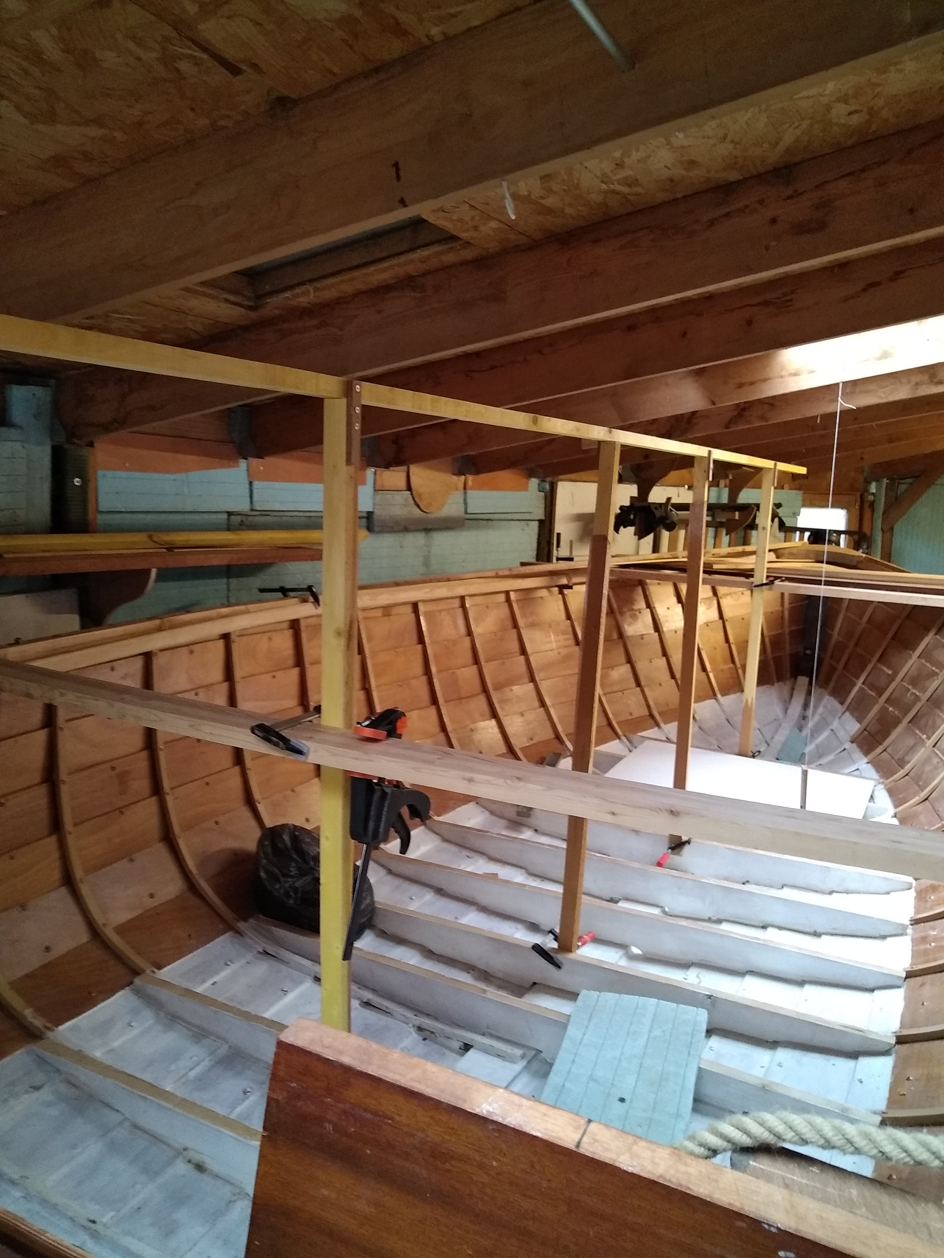

- Messages : 1645
merci pour cette info mais çà c'est bon pour le liston .....tonton tontène
je prends quand même .

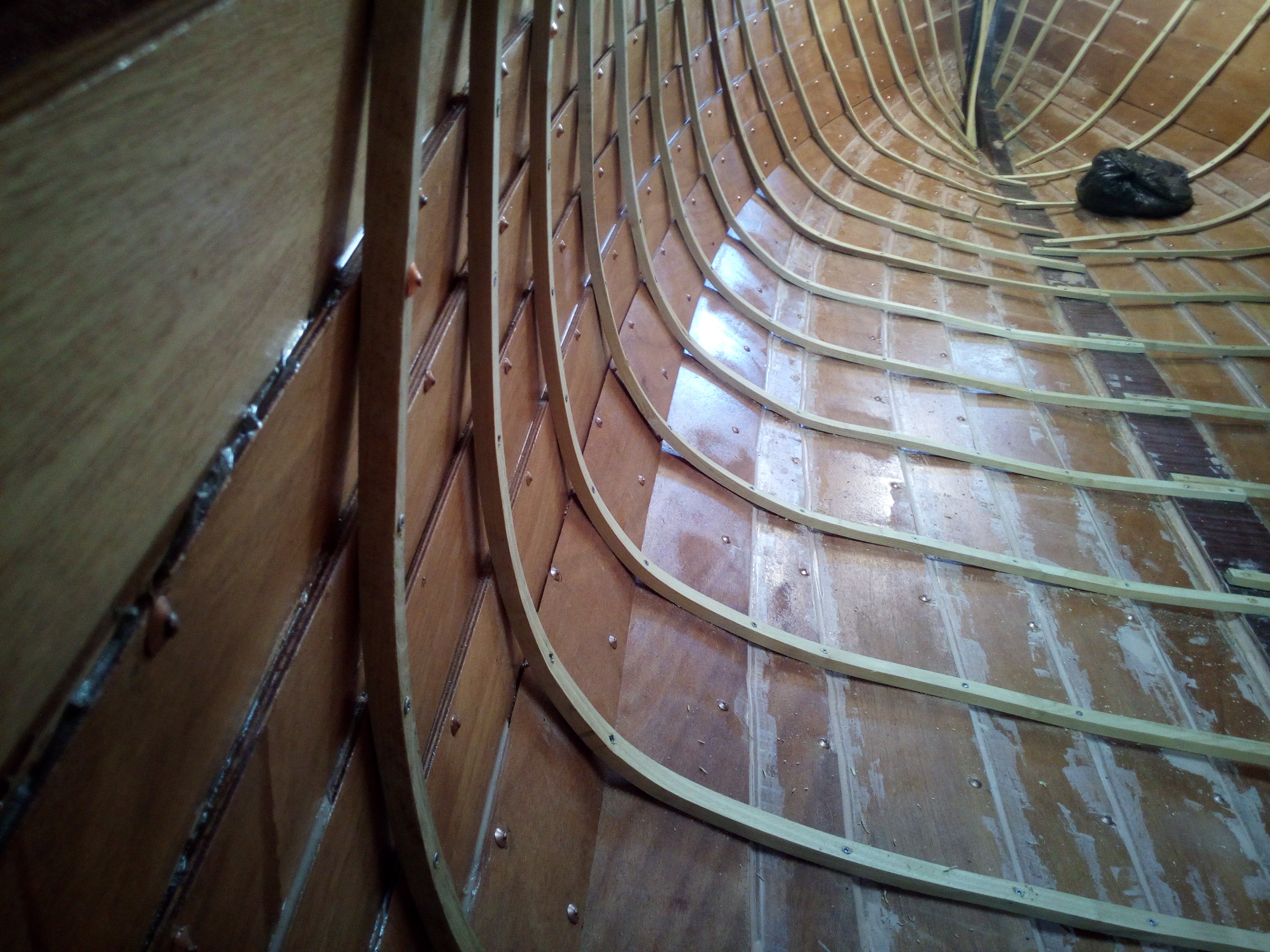

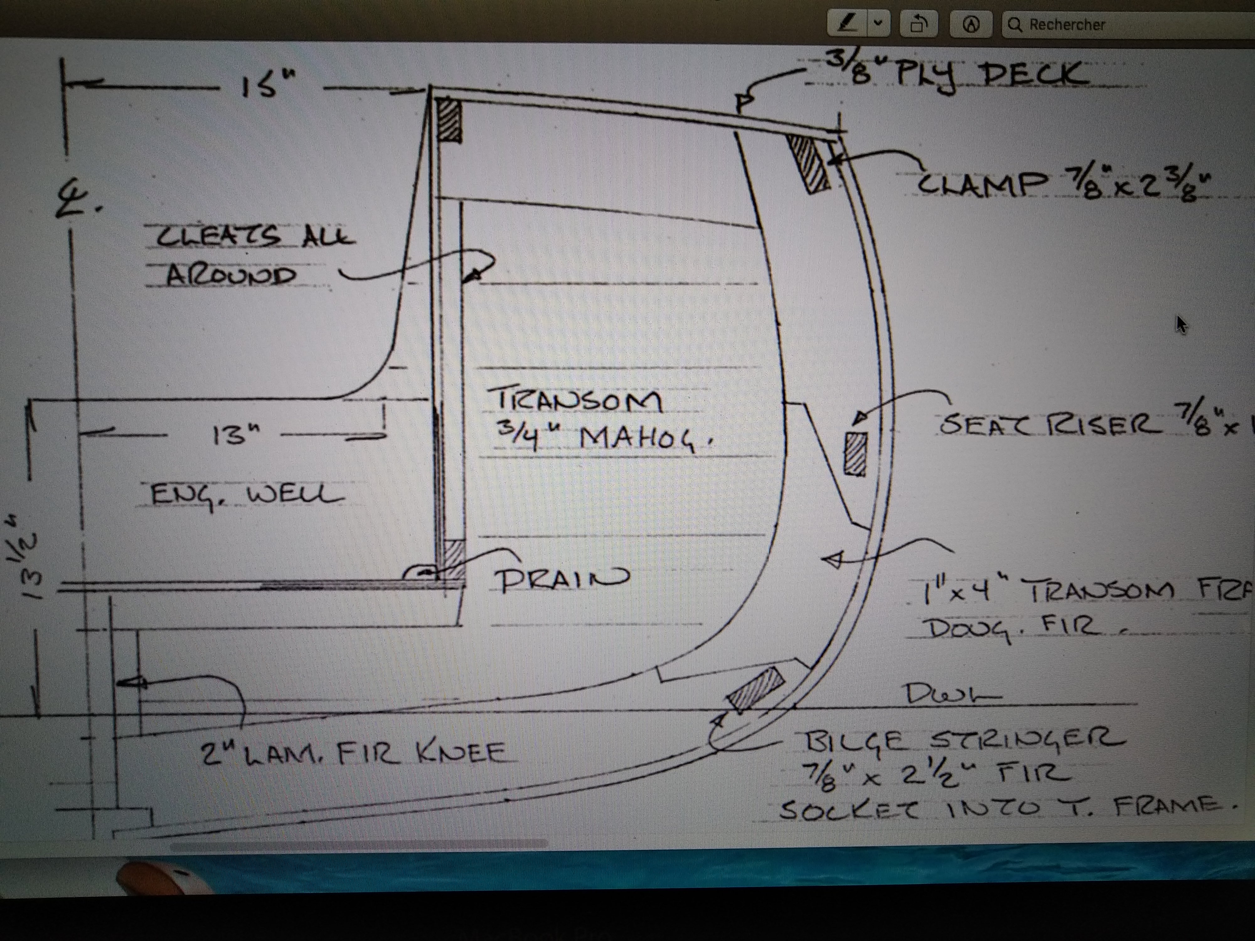

Mais pour la serre de bouchain, qui je ne t'apprend rien se trouve dans le bateau et de plus, au fond de celui-ci, je n'aurai pas de quoi glisser un serre joint
sur la photo qui datte de mai on voie bien le vrillé qui m'attend.
Heureusement quelle s'arrête au niveau de la huitième membrure.
donc le penses plutôt a retourné chez RATHEAU chez qui j'ai un avoir et prendre une feuille de CP en 10mm ainsi la première serre sera vissée collée sur les membrures et la seconde couche si je puis dire sera simplement collée sur la première.
A MOINS QU'IL Y AI D'AUTRES IDEES

- Messages : 3530
Moi je resortirais l'étuve. Si tu n'es pas sûr de ton coup, fais un gabarit en cp de 5.
Tu ne vas pas prendre du ctp pour faire ta serre de bouchain
En massif tout le bois sera résistant , contre la moitié des plis d'un ctp...
- Messages : 1645
bon bon je vais ressortir l'étuve alors
par contre les serres de bouchain font 3,42m, je ne vais donc chauffer que la partie avant sur 2m maxi.
mais:
1) comment contraindre un morceau de bois de 2,22mm sur 6,75mm ? vu que dans la coque je n'aurai aucun point d'appuis, et encore moins de quoi ancré un serre joint.
2) au cas ou je decide de faire un manchon est ce que la bâche dont je me suis servie pour chauffé l'époxy peut faire un manchon
pour info c'est une bâche plastique armée

- Messages : 3530
Elle est sensée être fixée comment ta serre? Rivetée, vissée?
Tu as de toute façon intérêt à la tracer sur les membrures et à pointer quelques cales pour l'empêcher de partir vers le haut ou vers le bas.
Pour la mettre en place, il y a très peu à gagner si elle fait la longueur exacte, tu as le meilleur outil qui soit: le genou. Si ça ne suffit pas, tu peux mettre une petit presse sur la membrure et glisser une barre de bois dessous pour faire levier, voire même un simple anneau de cordage passé derrière la membrure peut faire l'affaire.
Si tu peux te faire aider par un copain, c'est plus simple. Il faut commencer par l'avant, bien sûr et visser en place au fur et à mesure de l'avancement. Il n'y a que le premier mètre qui presse, car tu n'as que quelques minutes devant toi. Perceuse, visseuse et vis suiffées dans une boite à côté de toi.
Prévoir un serre joint assez long avec des cales de bois scotchées sur les têtes (ça évite de les chercher) de la largeur de ta serre. Il servira à trévirer (vriller) la serre au besoin.
- Messages : 1645
merci
je dois lire et relire, médité et re-méditer
, jusqu'a la pénétration complète dans ma petite tête
La nuit porte conseil je penses que demain matin ce sera plus clair
Mais
la serre bauquiere est collée et vissée par l'extérieur,( pas de rivet) mais là c'est facile car on a une visibilité parfaite pour visser au bon endroit.
Quand on visse par l'extérieur la contrainte est moins forte sur la membrure enfin je penses .
concernant le sens pour poser cette serre, je comptais partir du tableau puisque la serre de bouchain est prise dans une mortaise du tableau,
vu le plan, et si je commence par l'avant je vais avoir du mal à rentrer le bout dans la mortaise, a moins de la chanfreiner pour la glisser et reboucher avec époxy beurk et çà ne me plais pas vraiment.
enfin je vais réfléchir au problème de toute façon je suis condamné à réussir

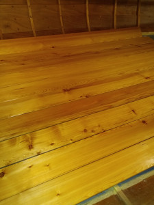

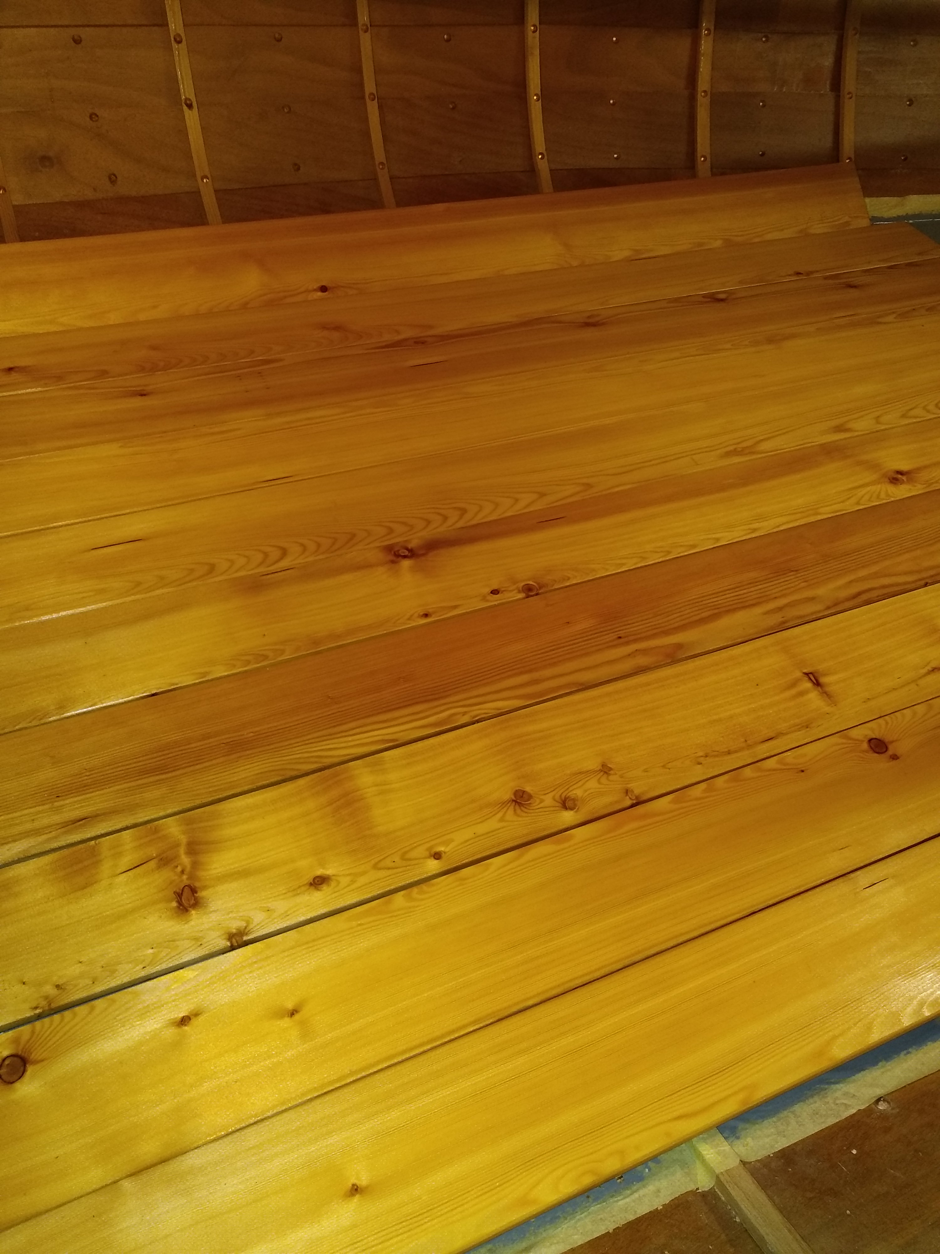

- Messages : 1645
Bien de toute façon avant de continuer je serai mieux pour travailler les serres, de bouchain, de banc, et autres barrot etc....
Avec un planché.

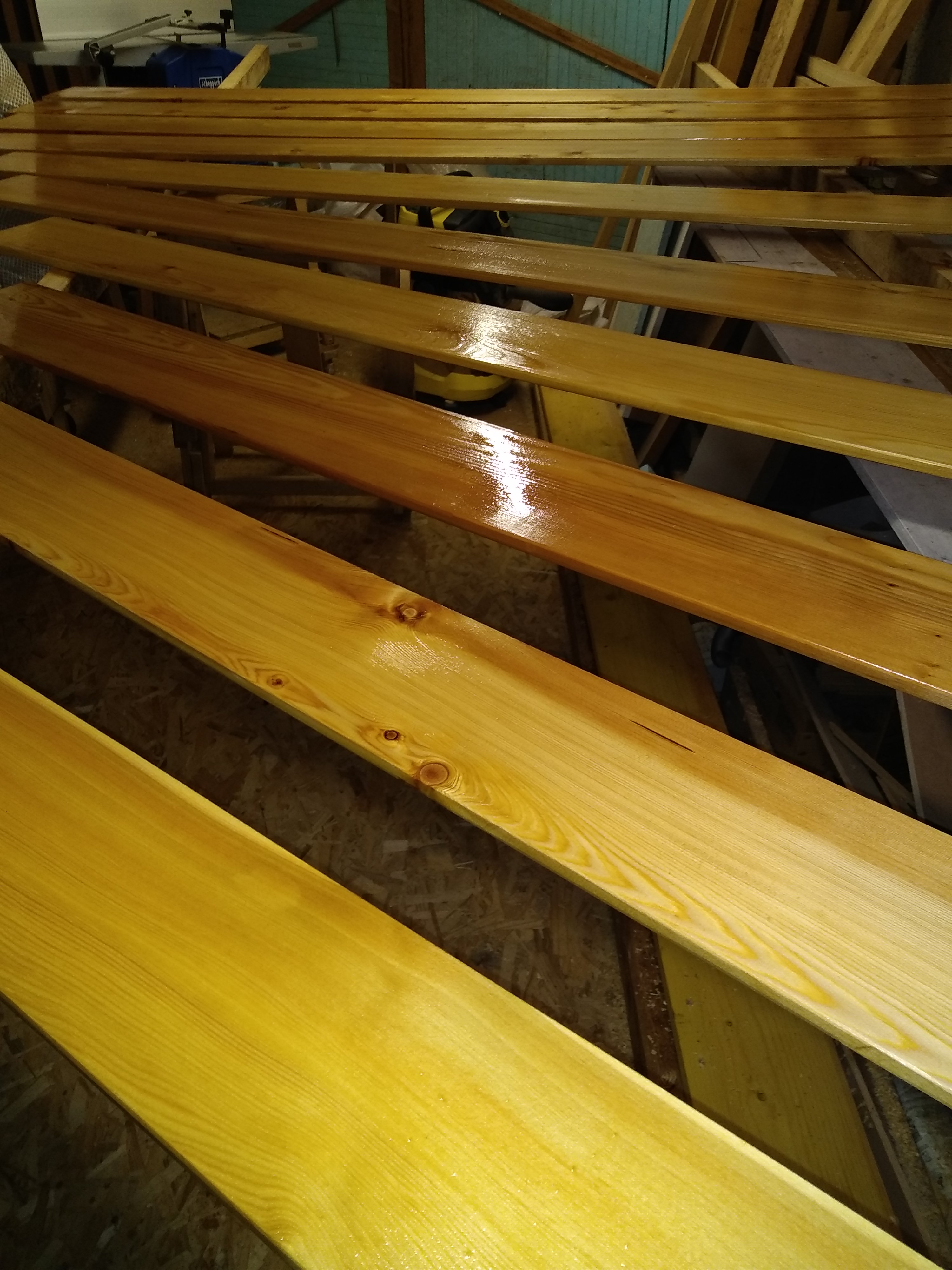

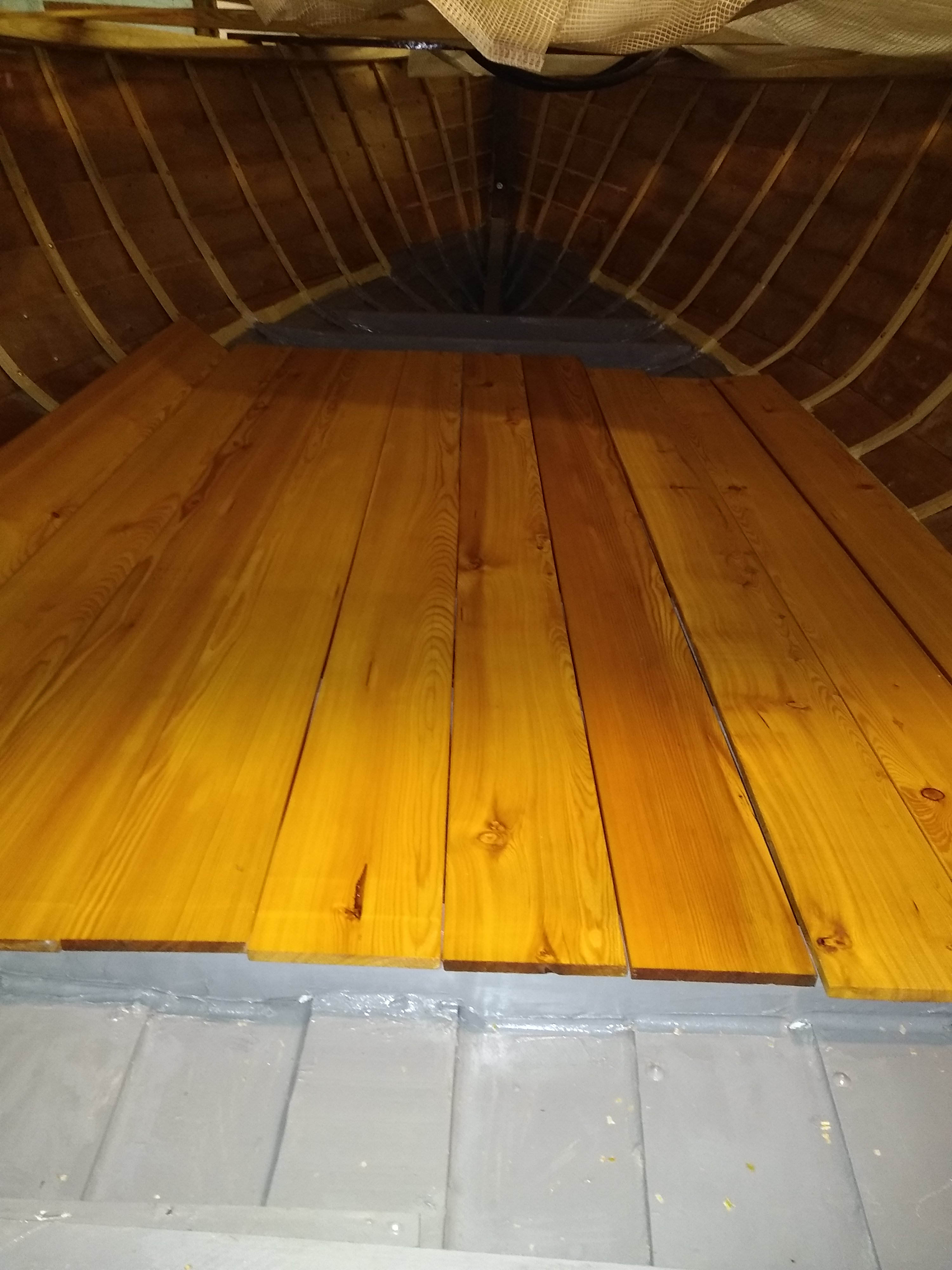

donc voici une ébauche de mon planché en Mélèze refendues et emmenées à 12mm d'épaisseur et simplement passées au saturateur. je n'utilise pas d'époxy, ni de vernis on laisse respirer le Mélèze.
Mais QUESTION quel serait le bon compromis d'espace entre les planches? Afin de laisser passer les miettes de pique nique en empêchant les orteils de se coincer
J'ai ma petite idée mais c'est pour lancer un débat houleux puis que nous aimons tous l'eau
bonnes fêtes à tous
Avec un planché.
bonnes fêtes à tous
L'espace entre les lames doit être suffisant, ni trop, ni trop peu.
- Messages : 3530
Pourquoi diable faire un plancher à claire-voie? Il faudra bien les ramasser un jour tes miettes, autant le faire tout de suite plutôt qu'elles ne fermentent dans les fonds pendant toute la saison.
- Messages : 1645
Comme les planches seront vissées et non collées, et que le bois travail n'y a t-il pas un risque de gondole (à Venise) peut être que non, si je laisse suffisamment d’espace contre la coque !
