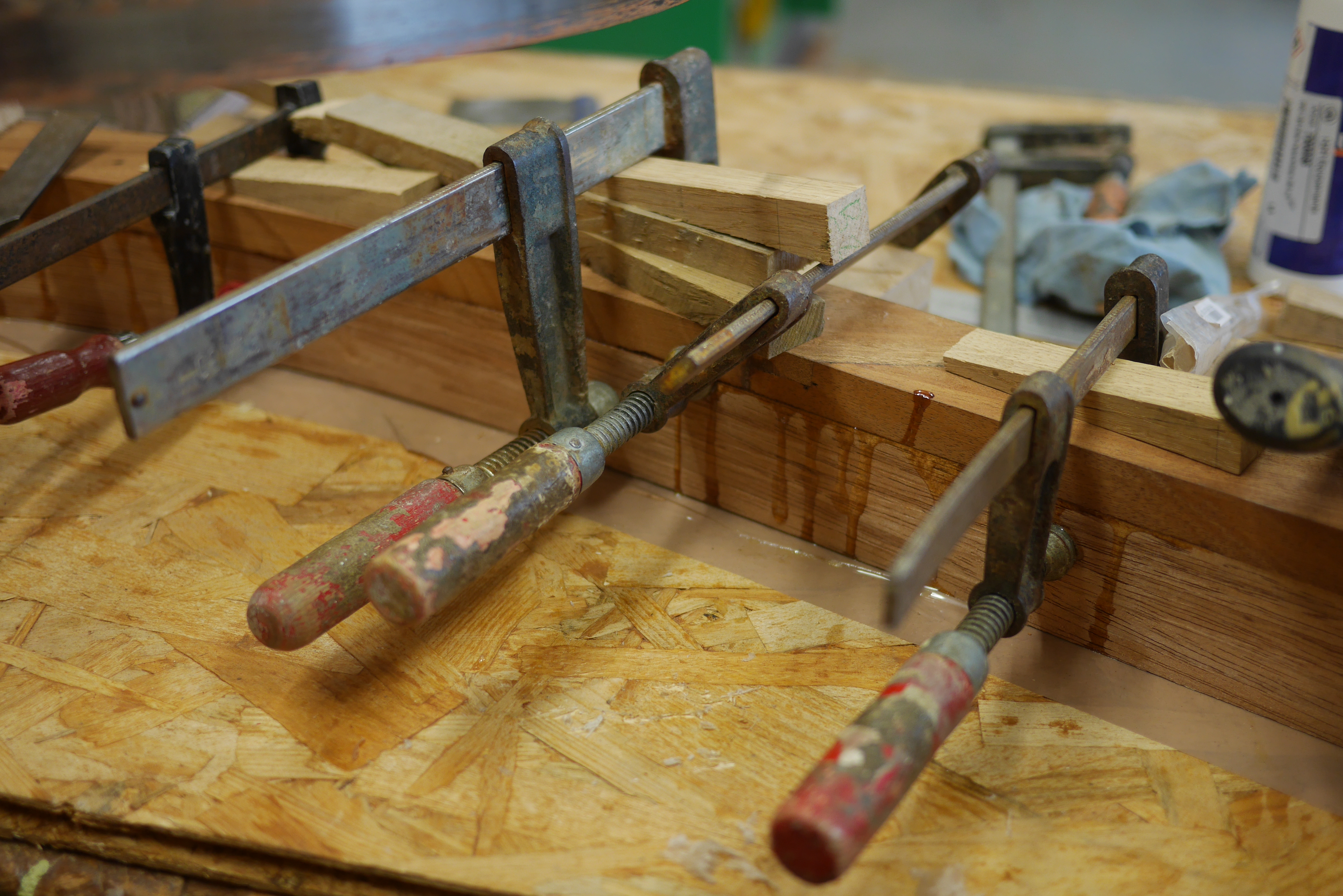

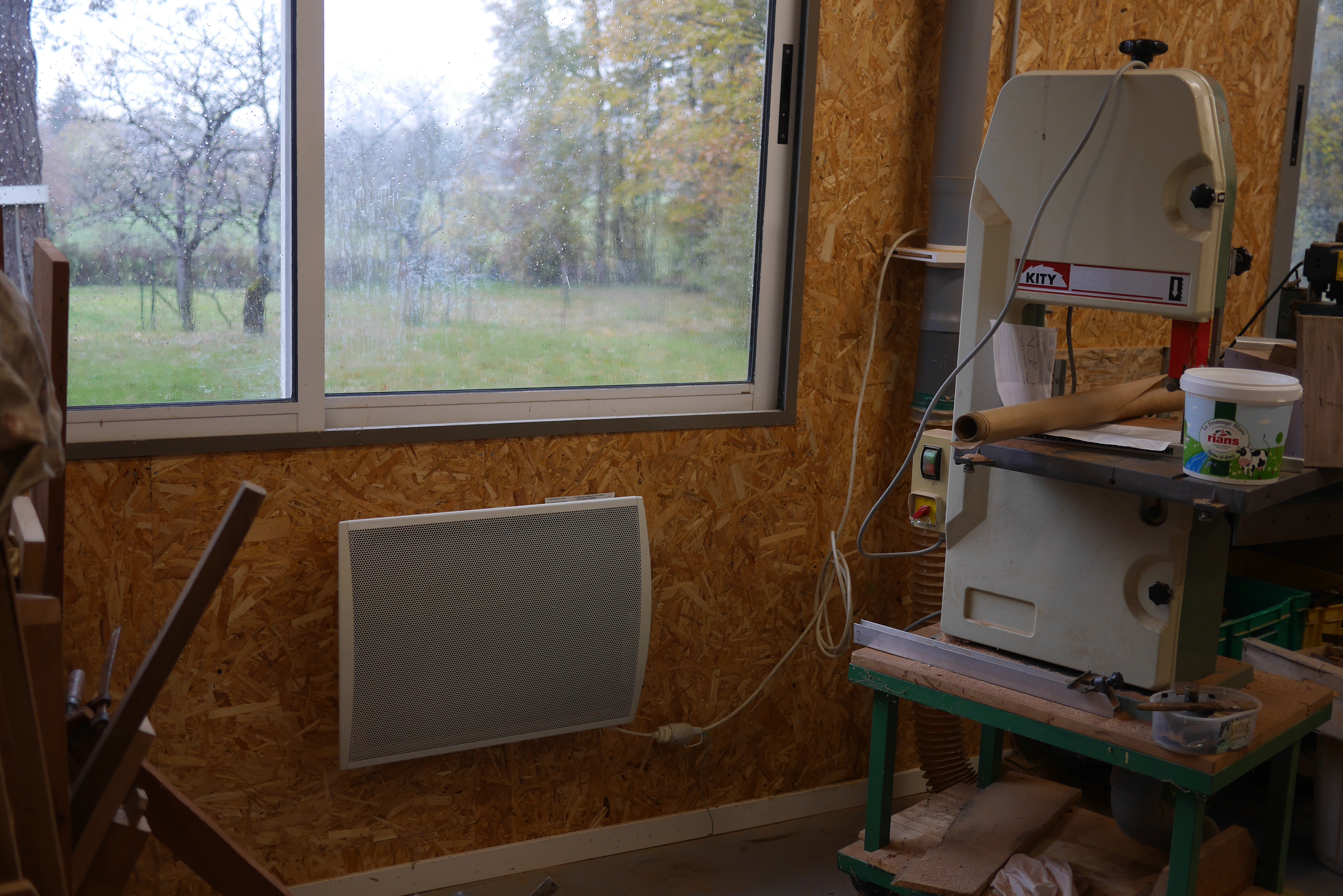

Une amélioration tangible de l'atelier :Un radiant généreusement offert par un ami . Je passe de 10 à 15 degrés; cela change tout ! Le collage du lamellé de l'étrave intérieure: Il faut préciser que le plan propose une étrave réalisée en contre plaqué lamellé.

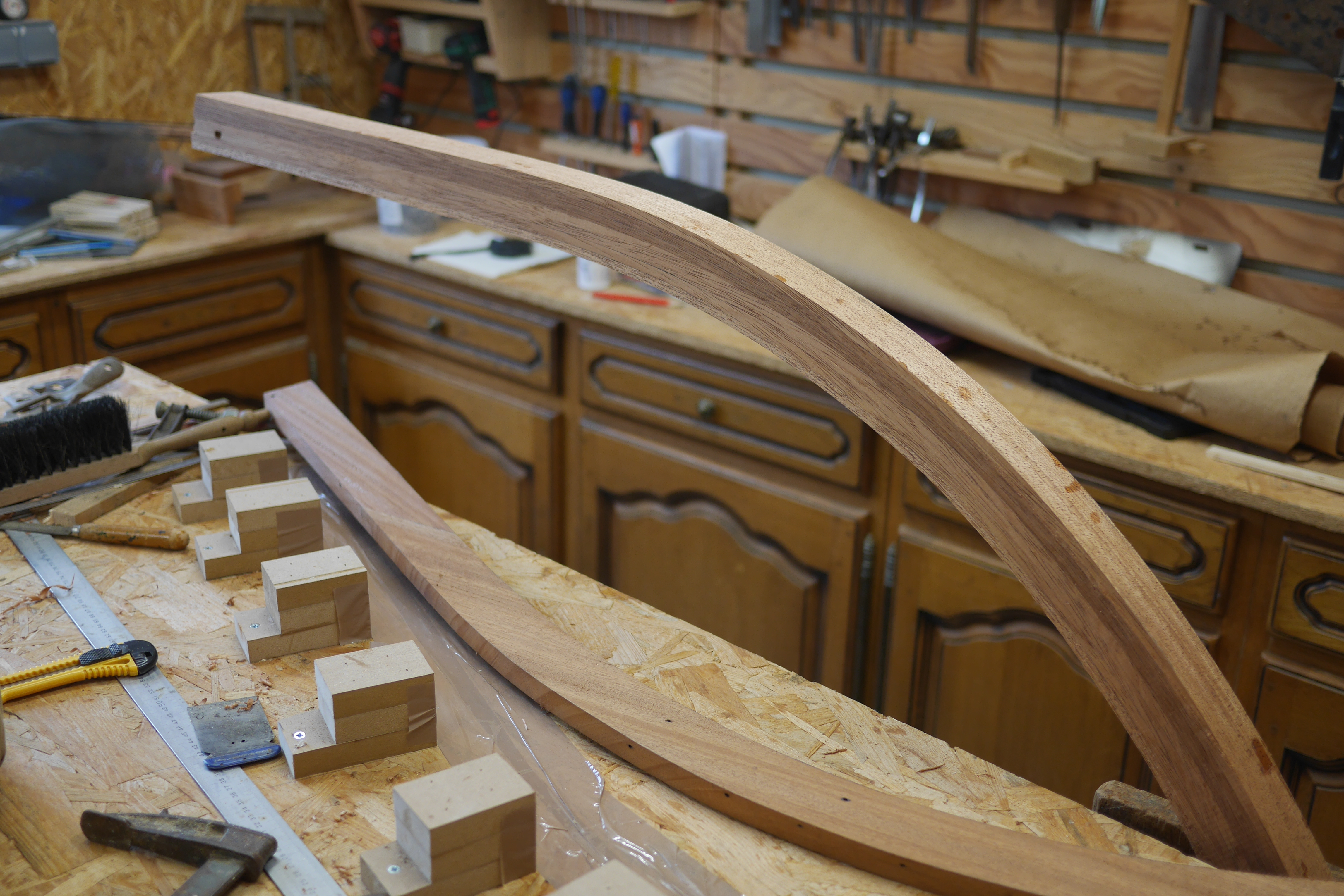

C'est probablement stupide, mais j'accorde une plus grande confiance au vrai bois d'arbre pour ce genre de pièce ...j'ai donc fait un bloc lamellé sur lequel sont collées deux joues ,afin d'atteindre l'épaisseur requise de 90 mm sur 50mm .

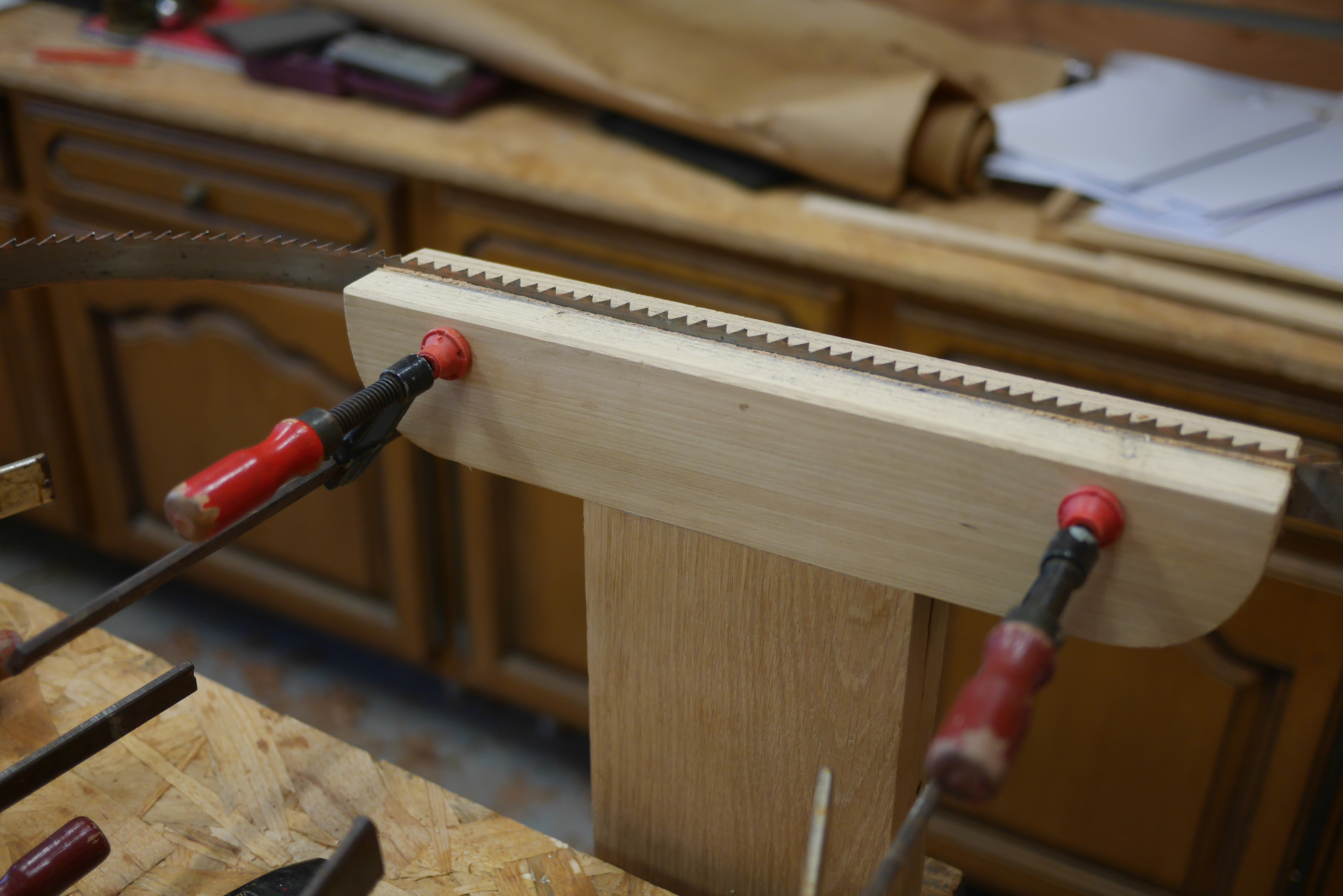

Là,ça ressemble à la barre, mais c'est bien l'étrave et sa première joue. Et puis de temps en temps il faut affuter l'outillage ! Demain collage de la seconde joue et je me remets au puit de dérive.

Tes collages sont réalisés à l'époxy je suppose ? (de la PPU ça mousserait plus ? ).
Re: Chebacco
Non, pour les collages, actuellement, je fais un double encollage, cela ne mousse pas trop.
De plus la photo est faite aussitôt après le serrage, il y a plus de coulures après quelques minutes
Je vais utiliser la PPU pour les collages en atelier en ce moment . En effet, si 15 degrés c'est vite atteint, ensuite, c'est coûteux et long.

A mon sens, les joues que tu rajoutes n'apportent aucune rigidité supplémentaire, le fil est en travers de la courbe. Il y a un point de faiblesse. Cela ne cassera pas car il y aura le reste du lamellé collé, mais en fait, c'est comme s'il n'y avait que la partie lamellé-collé.
