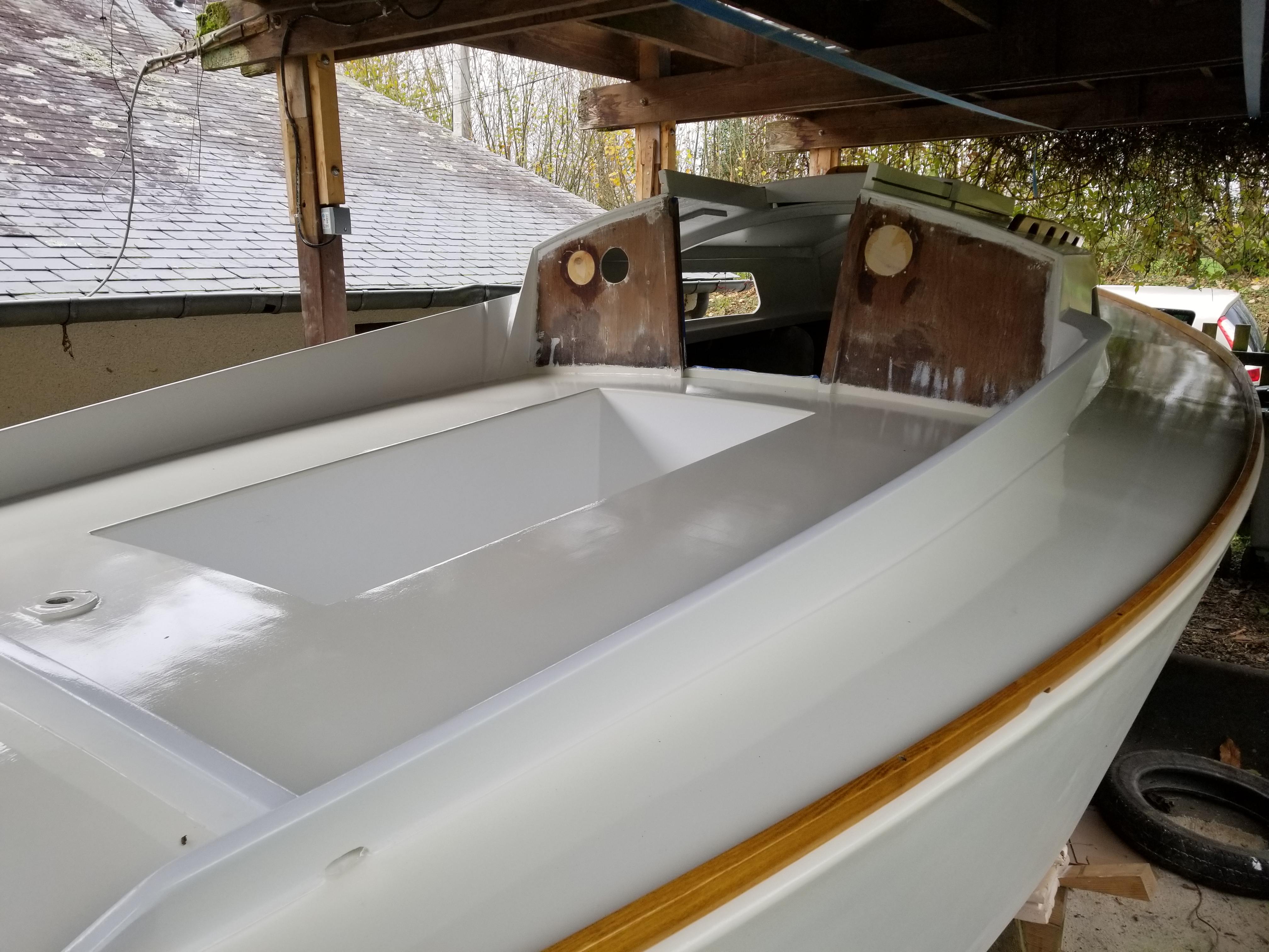

Enfin, quelque chose a montrer ! L'extérieur avance bien, mais que c'est degueulasse le sika

Très joli ! Le cale-pied en bois verni... on ne voit que ça !
C'est d'origine l'espèce de "demi-bobine d'enrouleur" sur le pontage avant ? (je suppose que c'est le capot d'un hublot...)
Perdu ! La demi-bobine est l'étambrai, qui recevra la "jupe" d'étanchéité autour du mât.

Ah, ok. C'est mieux avec la rondelle horizontale sur le dessus ?
C'est juste pour bien tenir la jupe d'étanchéité. J'aurais pu la faire moins grande, mais bon...

c'est tellement beau qu'on osera pas poser un pied sur ton pont et encore moins sauter
tu nous as dit, enfin je croix, que le cale-pieds est en acacia. C''est super beau
qu'as utilisé comme vernis car l'acacia noirci à l'humidité; j'ai pu le constater sur le reste des planches qui m'ont servis au membrures de Marmot'1.Les
deux qui sont restées à l'intérieur n'ont pas bougées, mais celle qui était dehors avec mes avivés de mélèze protégés pas du shingle, le mélèze est intacte au bout de 6 mois l'acacia est marqué de trace noires.

Tu as raison de ne pas sauter sur le pont, il manque la couche d'anti-dérapant.
L'acacia est verni au tonkinois, on verra combien de temps il résiste et combien de temps JE résiste avant de repeindre sur tous les vernis
Sur Emma, le safran et la dérive en acacia sont toujours aussi beaux, ils avaient reçu des couches d'époxy en plus.

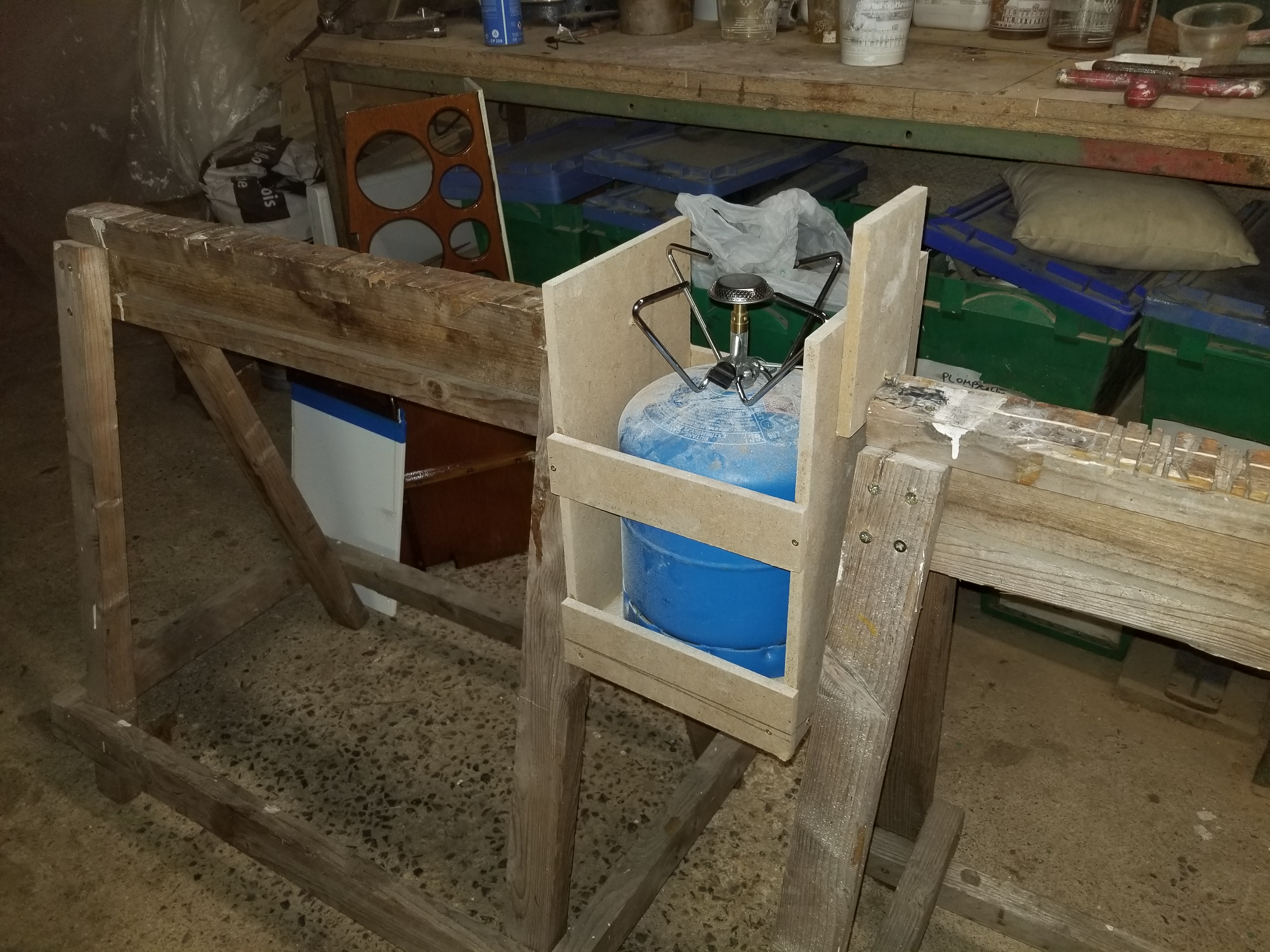

J'ai commencé à travailler sur le réchaud sur cardan, mais il va falloir que je change de modèle de bouteille de gaz si je veux que la casserole soit en dessous du point de pivot
