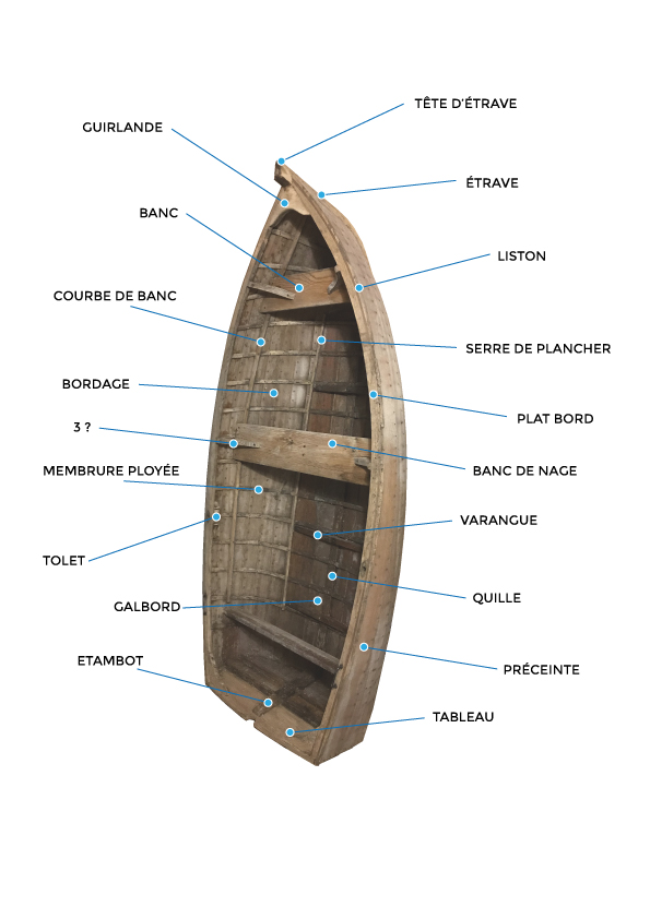

1) Guirlande
2)Tête d'étrave
3) Courbes de banc
4) Serre de plancher.

J'ai complété mon schéma . Il ne manque plus que le nom de la pièce d'équerrage qui relie les bancs au plat-bord, mais je vais l'appeler "pièce d'équerrage qui relie les bancs au plat-bord" et ça ira bien

Ce que tu as mis comme courbe de banc est la serre de banc.
La courbe de banc est le fameux n°3.
