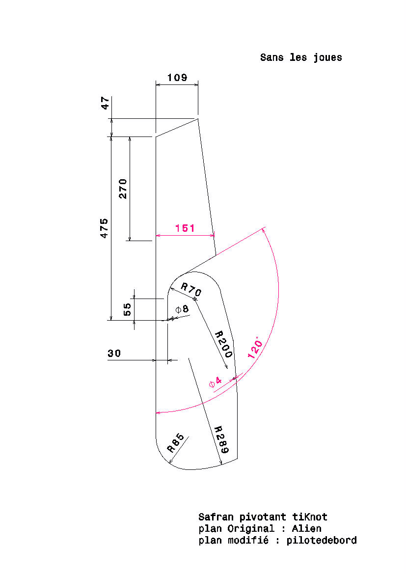

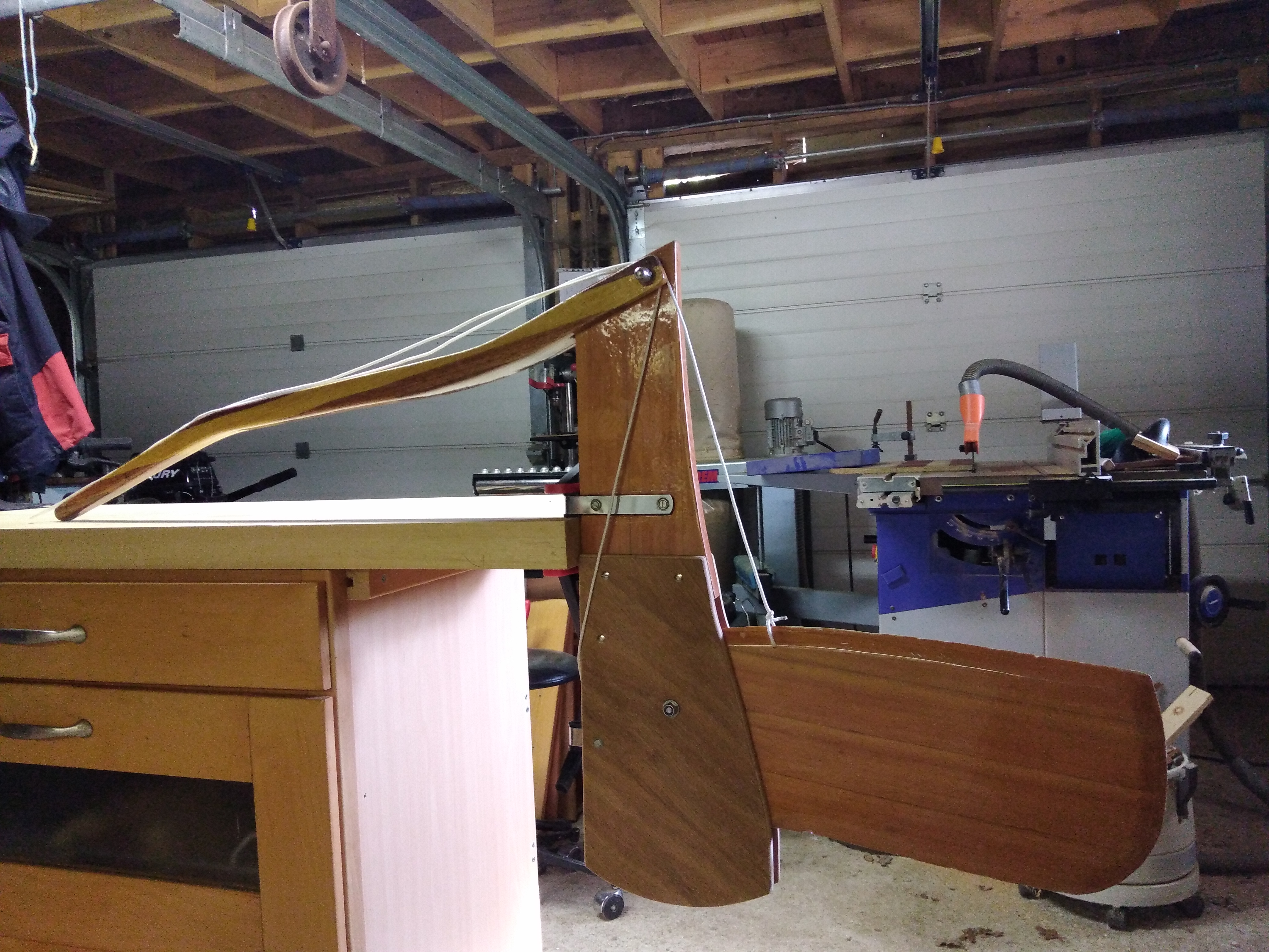

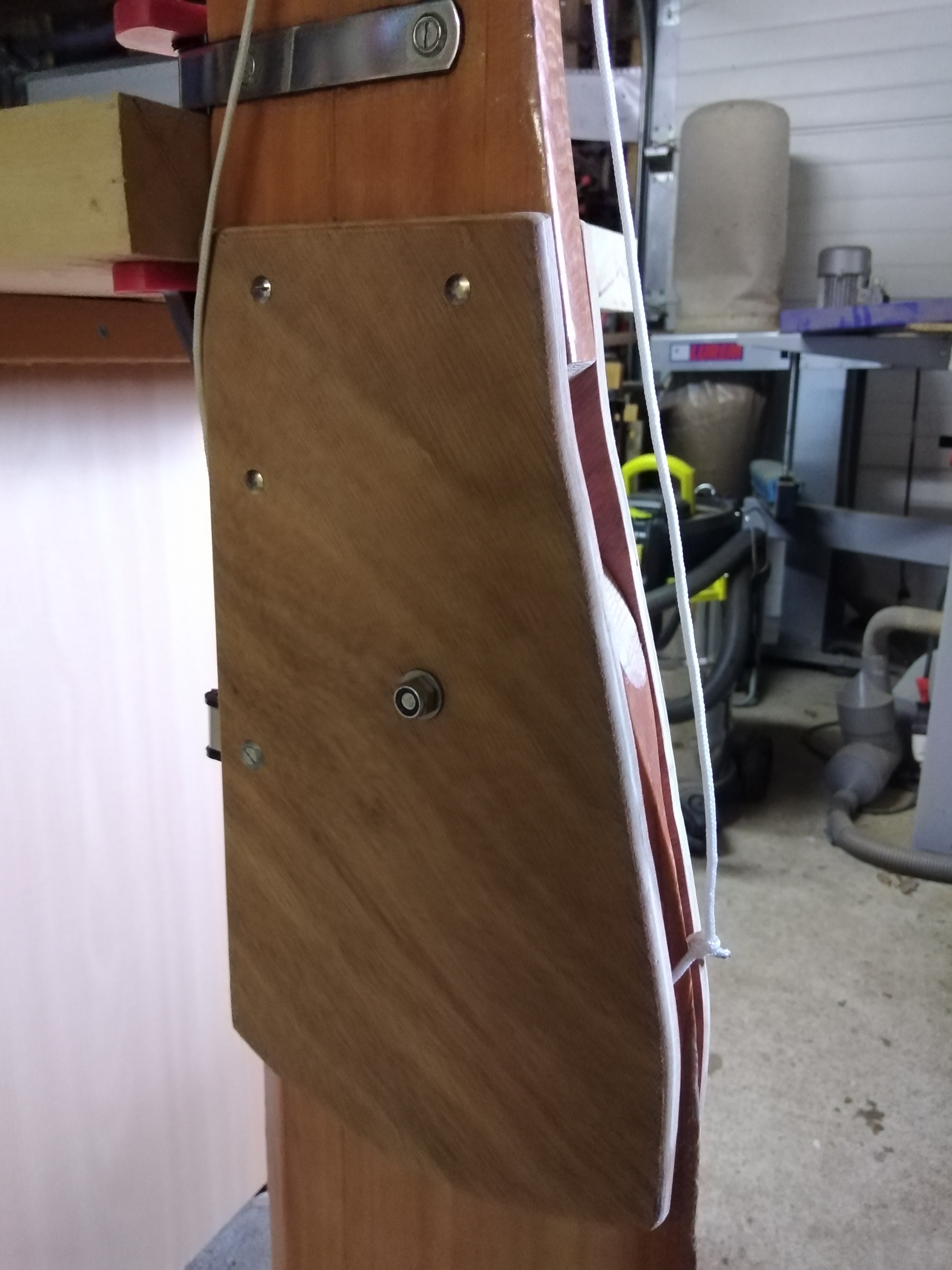

le plan sera modifié/précisé pour qu'il soit comme "as build". Je mettrai aussi mes petits conseils pour la construction car je pense que ce devrait être plus facile de tout usiner en même temps dès le début. Reprendre une pelle déjà faite, c'est un peu galère.
J'ai découpé à la scie sauteuse qui, comme chacun sait, ne fait pas de découpe perpendiculaire. Il serait mieux de faire un gabarit puis d'usiner au calibreur du combiné ou faire les arcs de cercle à la défonceuse avec mèche droite.
les joues sont en CP.
Je peaufine demain.

Intéressant pour la suite ça. Il doit y avoir possibilité de remplacer les joues en CP par de l’Inox ?
Re: Évolution safran tiknot

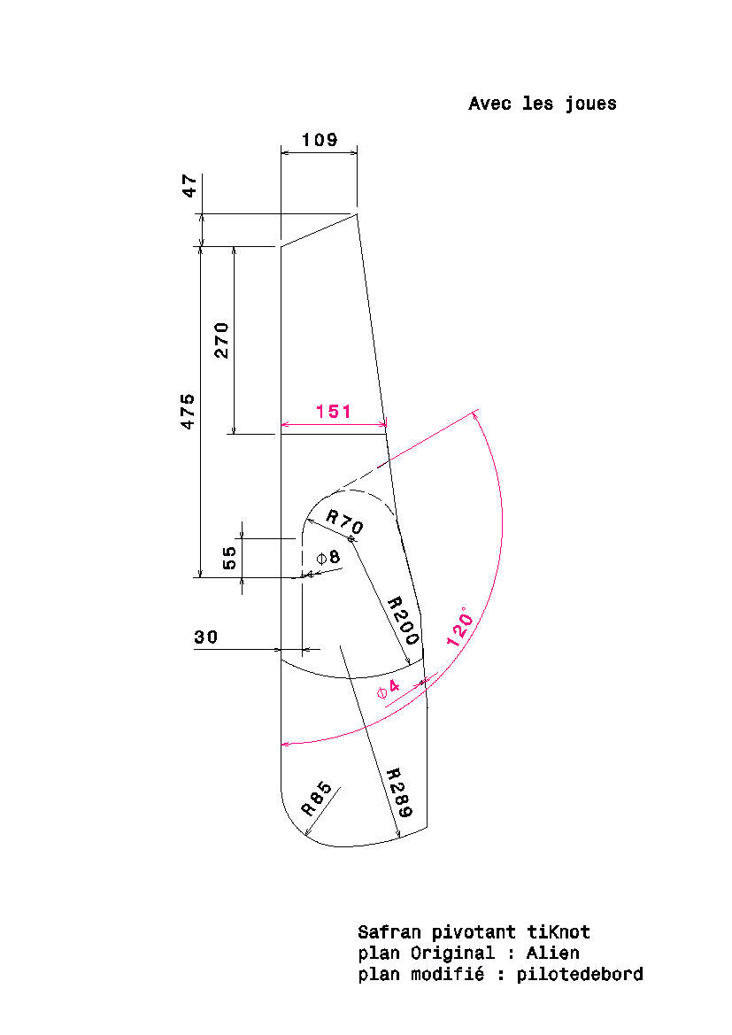

@Alexis : oui, tout est possible, même des joues en inox.
Mais l'idée, en construction neuf , n'est pas de rajouter des joues mais de faire en sorte que seules les 3 épaisseurs de bois soient utilisées.
Je ferai un dessin.
Sinon pour moi c'est fini à concurrence du vernis et de l'accastillage, faut que j'aille au port.......mais j'ai pas le droit.
Rien à dire, ça a l'air très fonctionnel.
Manque encore les taquets sur la barre pour les bouts.
Mettras-tu un clamcleat "automatique" pour le bout de retenue pelle en bas, comme préconisé par Kerieg ?

Un camcleat automatique, pourquoi pas.
Je vais d'abord voir ce que j'ai en stock.

Je viens d'envoyer à To ce qu'il faut pour qu'il mette à jour le dossier des plans et instructions.
En attendant voici les dernières infos.

Allez, quitte à faire dans le parfait, regarde bien le plan fourni par To en première page.
Il y a un petit bout qui passe dans une gorge de la pelle et se termine par un nœud réalisé dans un trou sur le haut de la pelle.
Ce bout ressort sur l'arrière et rentre par dessus ou dessous la barre.
C'est un détail, mais niveau finition c'est nickel.
Ce bout permet de maintenir la pelle en position basse .
J'avais ça sur mon Maraudeur, ça marche impec' :tchin:
Pinailleur :smt033
Le petit trou dont tu parles est sur le plan, diamètre 8 sur l'avant de la pelle.
Dans l'explication (que tu n'as pas encore) j'ai décrit comment je voyais le passage de ce petit bout'.
Faire une gorge pour sortie AR ou un trou sur l'avant.
Merci tout de même de tes yeux bien ouverts.

un trou de 8 c'est pas un peu juste, il faut y rentrer un nœud d'un bout sans doute de 6 en diamètre, 10 ou 12 ne serait pas mieux ?
C'est juste histoire d'apporter mon grain de sel à l'eau du moulin :wink:
J'ai fait un trou de 8 car j'ai fait un essai avec un bout' de 4.
Évidemment chaque constructeur fera des essais AVANT de prendre les bonnes décisions 😜
