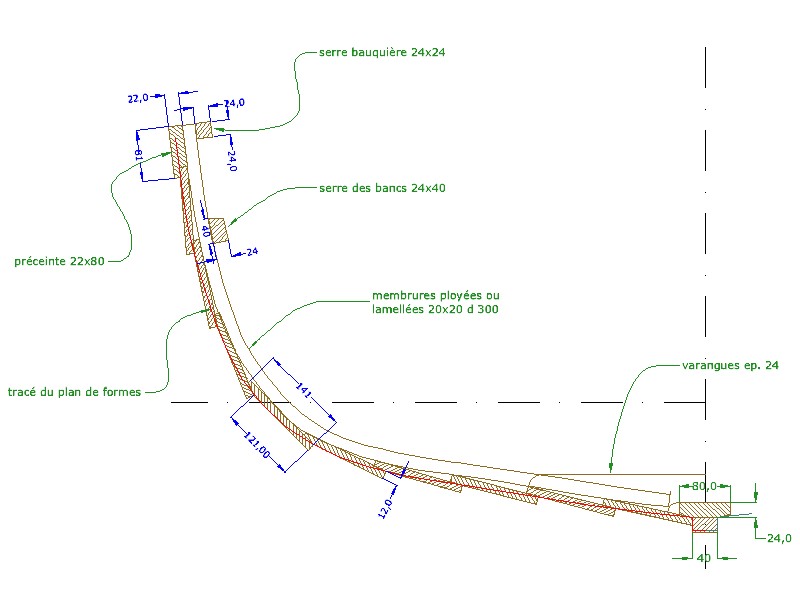

J'ai fait une petite simulation avec des clins massifs et des échantillonnages sérieux.
Le surpoids n'est que de +-30kg (un sac de sable)
Le dessin original comporte 9 clins plus ou moins égaux.
Là on a 9 clins plus un carreau (ou préceinte).
Au plus fort les clins ont une largeur vue de 120mm.
Messages : 220

Merci Alien pour tes calculs, et aux autres pour vos réflexions qui m'aide à réfléchir et à comprendre.
J'ai toujours le même dilemme entre cp et massif. Je reste toujours plus attiré par le massif dans l'absolu mais je rechute vers le cp par facilité! Si j'ai bien compris, le massif serait plus économique vu les prix pour un cp de qualité (je ne me lancerai pas dans une construction comme SH en prenant le risque d'utiliser un matériaux qui ne soit pas un minimum durable).
Pour le cp de qualité c'est "facile" : il suffit de payer le prix fort (ou d'avoir un gros coup de chance).
Pour le massif, la difficulté (en tout cas pour moi) serait de trouver la matière première de la qualité requise pour y découpé les clins (doit-on dire plutôt virures?).
Ai-je raison?

Je comprends bien le choix du bois : il dépend de ce qu'on trouve de bien. Le débit sur plot suffit? Des conseils d'adresses moins lointaines?
Alien, dans ta "petite simulation", tu pars sur 12 mm d'épaisseur; qu'entends-tu par échantillonnages sérieux?
Les virures doivent-elles être d'un seul tenant ou un scarf est-il possible?
Pour des virures de 12 mm d'épaisseur, quelle épaisseur de plateau (parmi les standards, on ne trouve souvent pas en dessous de 18)?
