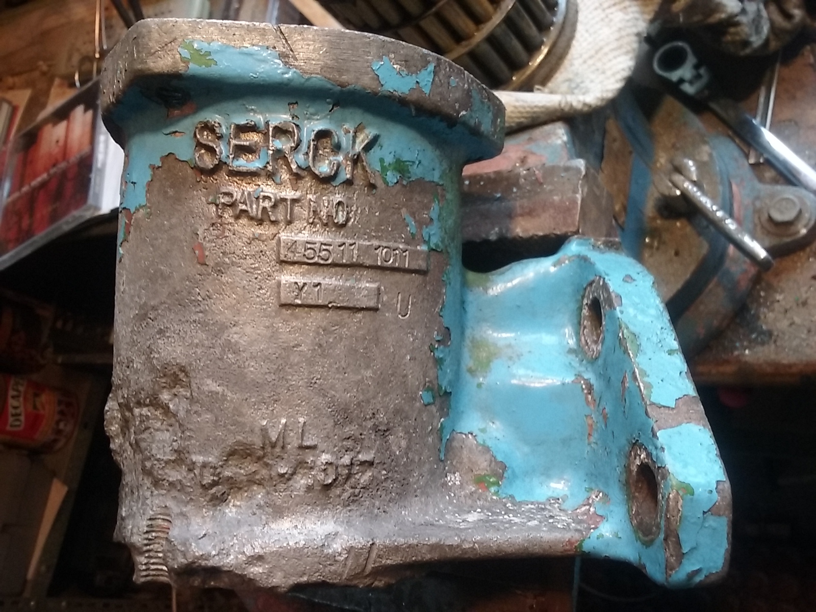

Avant
Après le travail d'un orfèvre, celui qui avait réparé la cloche, et en plus, cadeau... :smt109
Question de monsieur Touche-à -tout-et-bon-à-rien; est-il normal de faire tourner à la main, ce moteur avec un tournevis comme bras de levier ?
J'ai lu que les pressions étaient très fortes dans un diesel, 35-40 bar en fin de compression. Les segments sont changés et correctement montés, les cylindres un peu piqués, déglacés et huilée, les injecteurs remontés et ça tourne presque comme lorsqu'il était déculassé....
Je suis inquiet et ça ne passe pas.
Un avis? :roll:
