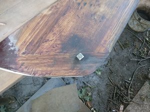

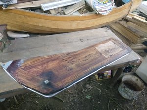

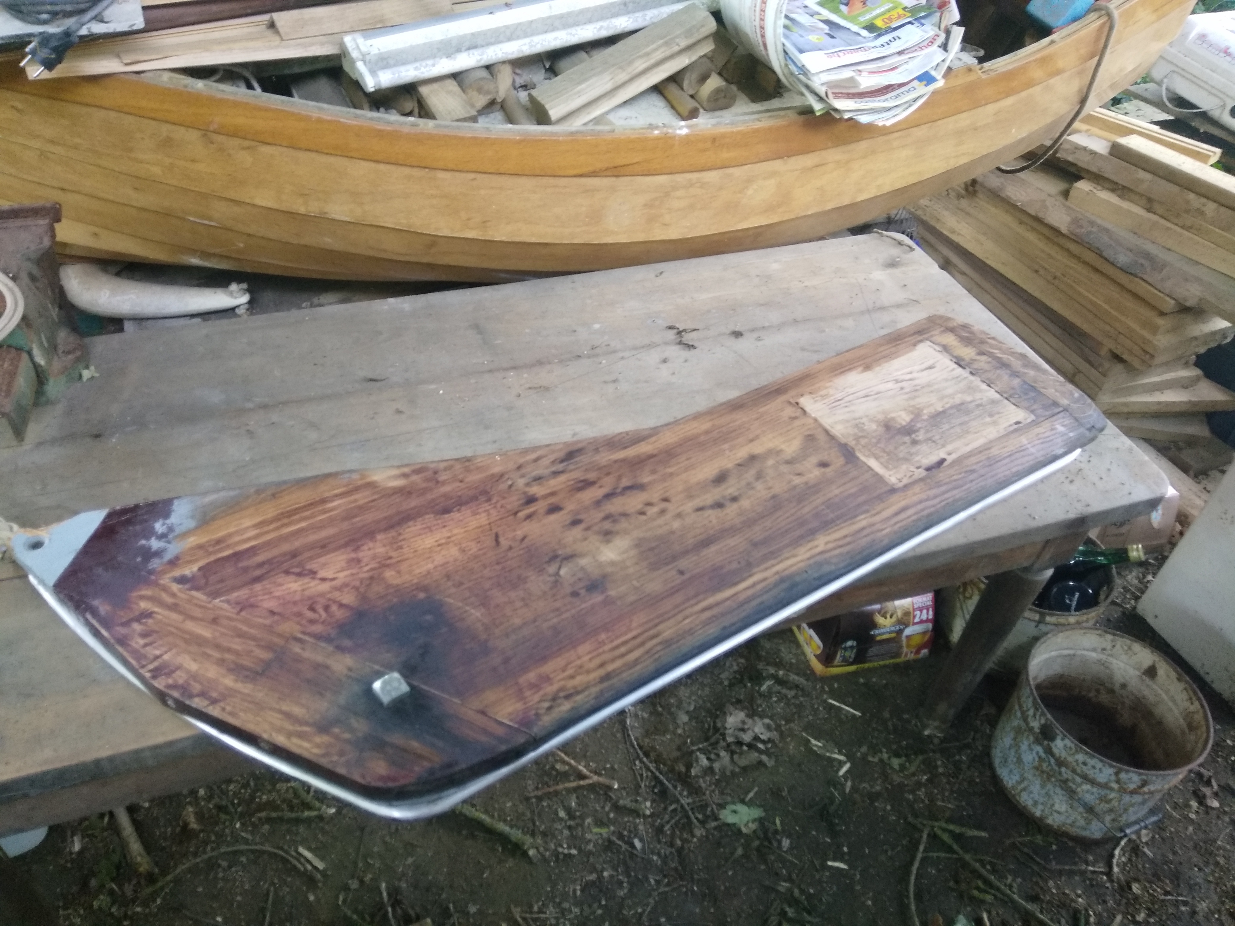

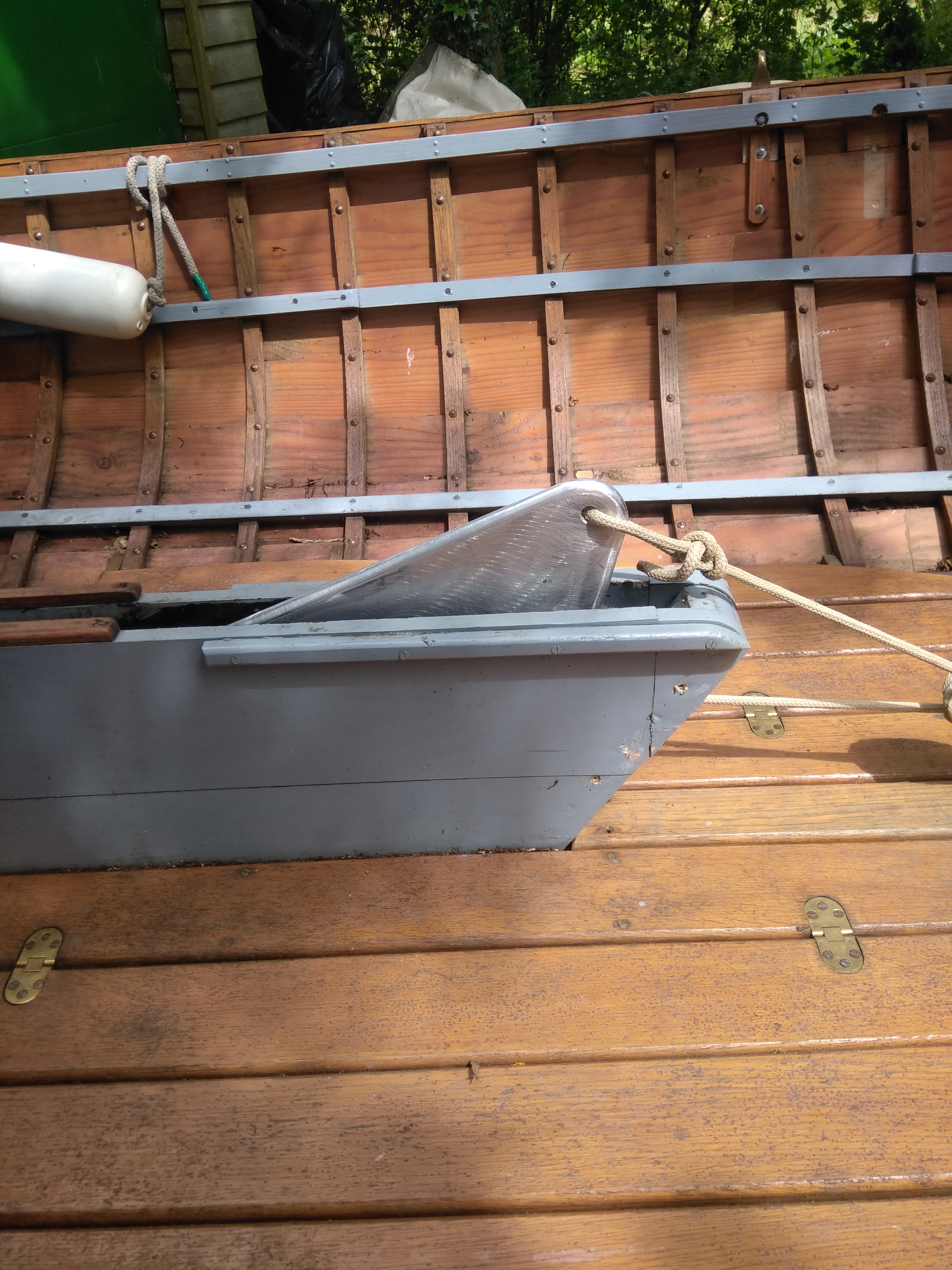

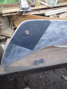

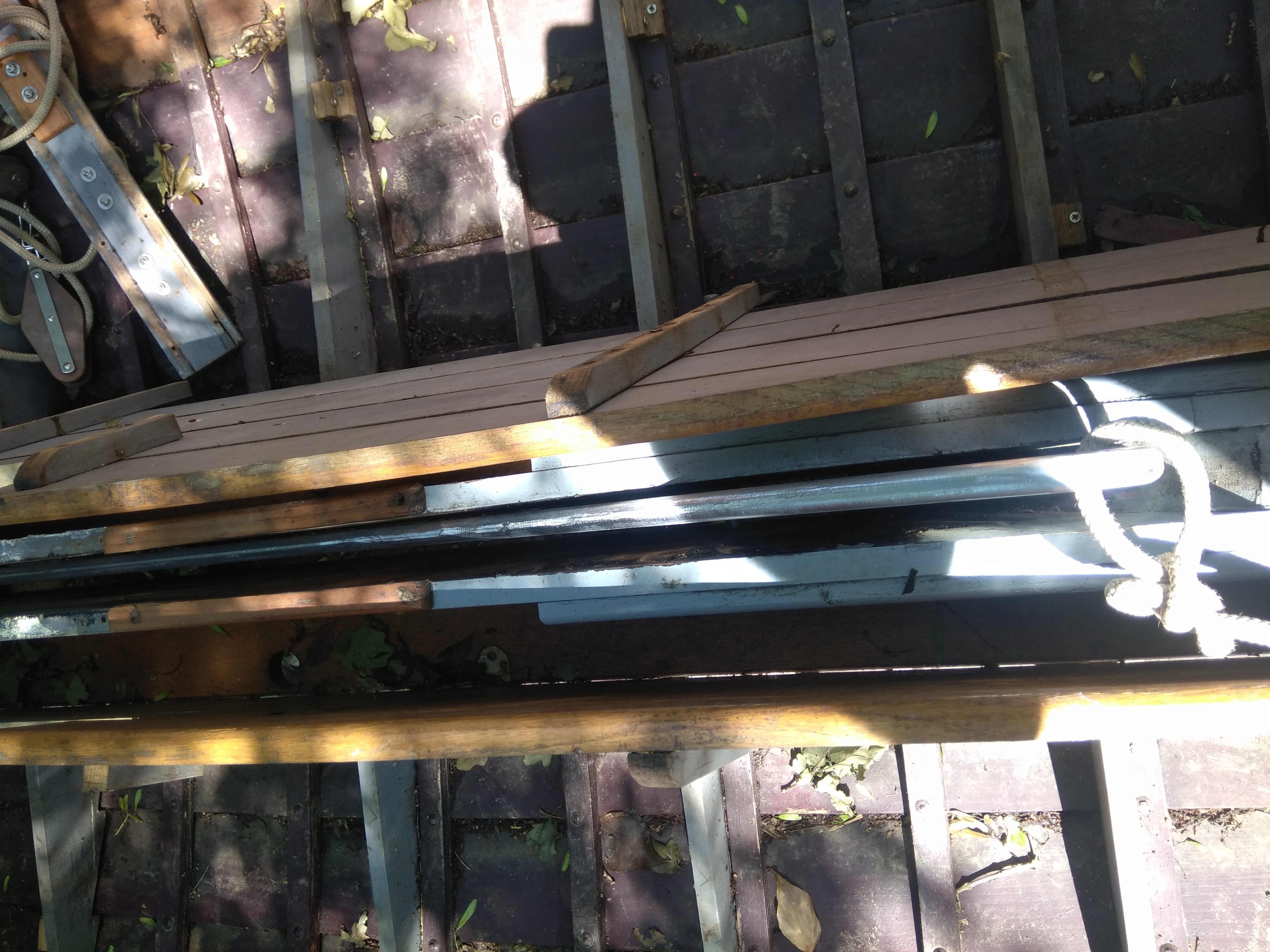

comme vous attendez tous avec impatience les photos, les voici :
c'est juste un peu grand
mais après meulage, c'est bon :
restera à essayer dans l'eau pour voir si la cinématique est correcte avant de visser les planches à langouille

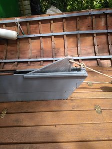

D'ailleurs, le gardien a reçu ce matin une mission : tester la dérive in situ.
Aussitôt reçu, aussitôt à l'ouvrage. Usinage de 2 rondelles dans les fameuses planches à Langouille, mise en place de la dérive dans son puits.
Et cet après-midi, plouf dans l'eau du canal de Nantes à Brest. No pb, la dérive fait son job et son poids. Faudra pas mollir pour la remonter.

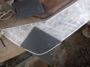

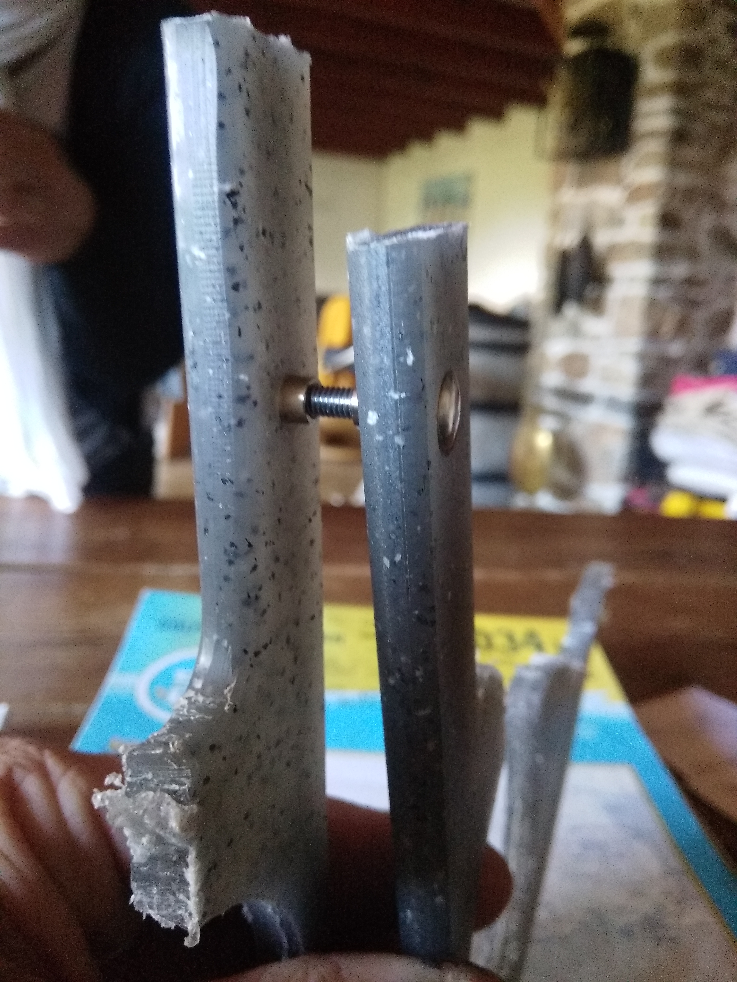

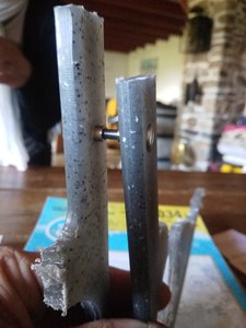

test pour la fixation des plaques. Avec du double-face, ça tient.
Il tiendra le temps qu'il voudra.
je complète avec des vis pour tenir les hublots, traversants, avec une goutte de frein filet dans les écrous borgnes et une goutte de sika pour colmater le tout.
Ça tiendra bien suffisamment longtemps.

Attention aux mariages contre nature :
vis relieur en alu anodisé pas de problèmes à court terme.
vis en laiton très gros problèmes à très court terme.
Le double faces c'est bien pour la moquette :D
Avec deux grosses rondelles en PE de chaque coté de l'axe, il n'y a pas besoin de les fixer.
Une adresse pour le PE et bien d'autres choses :
http://www.blockenstock.fr/

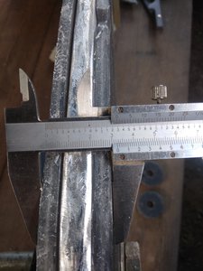

Les vis à hublots sont en acier pour la tige filetée et les bouts sont en.....je sais pas quoi.

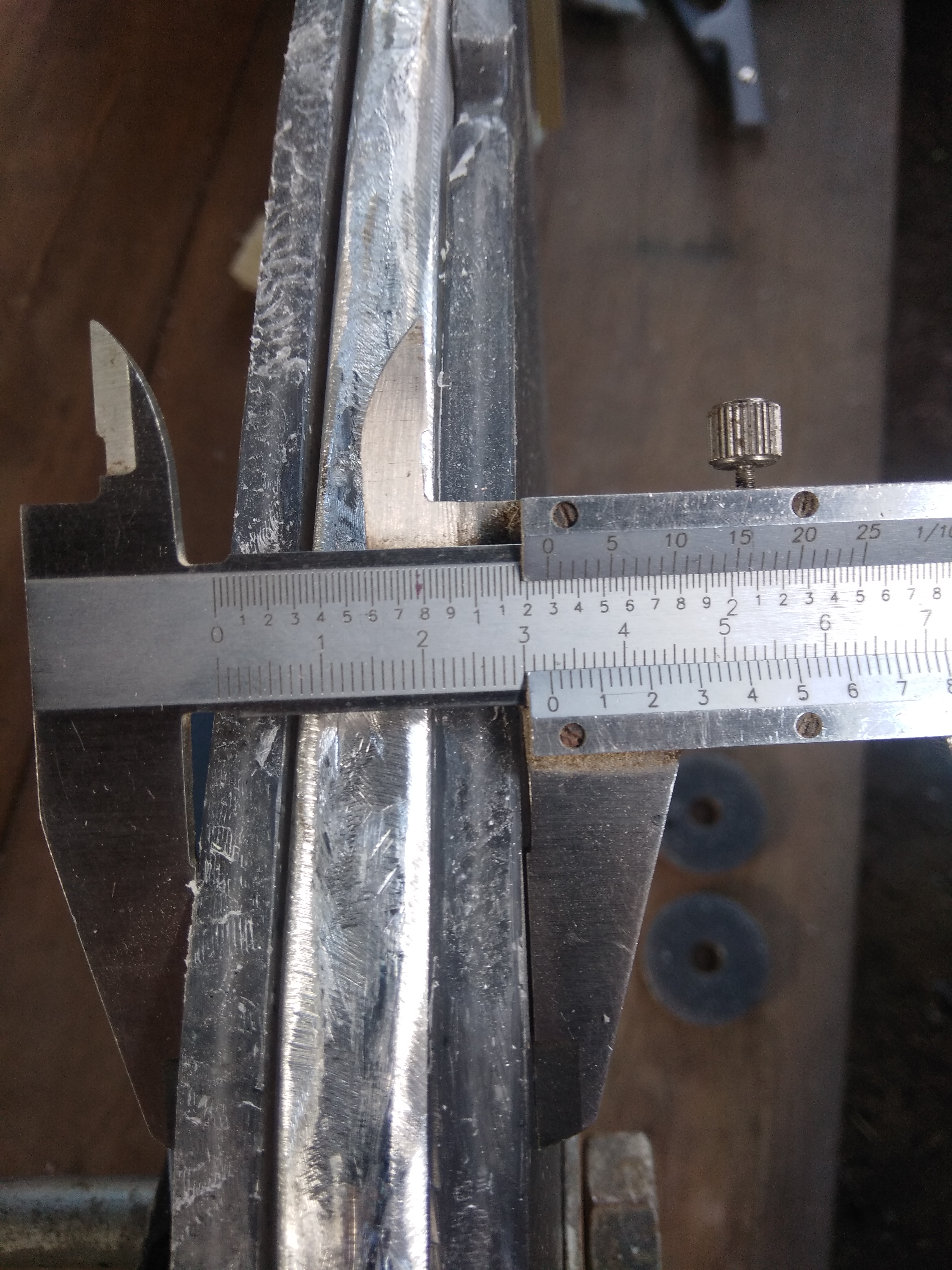

les rondelles ne sont pas vraiment rondes car l'axe est relativement près de l'eau et il faut de la surface pour tenir les efforts. Mais vu qu'il manque encore quelques mm pour arriver aux 40 mm du puits de dérive, faut que je trouve un moyen d'épaissir les cales. Quelqu'un à la lime kivabien ?

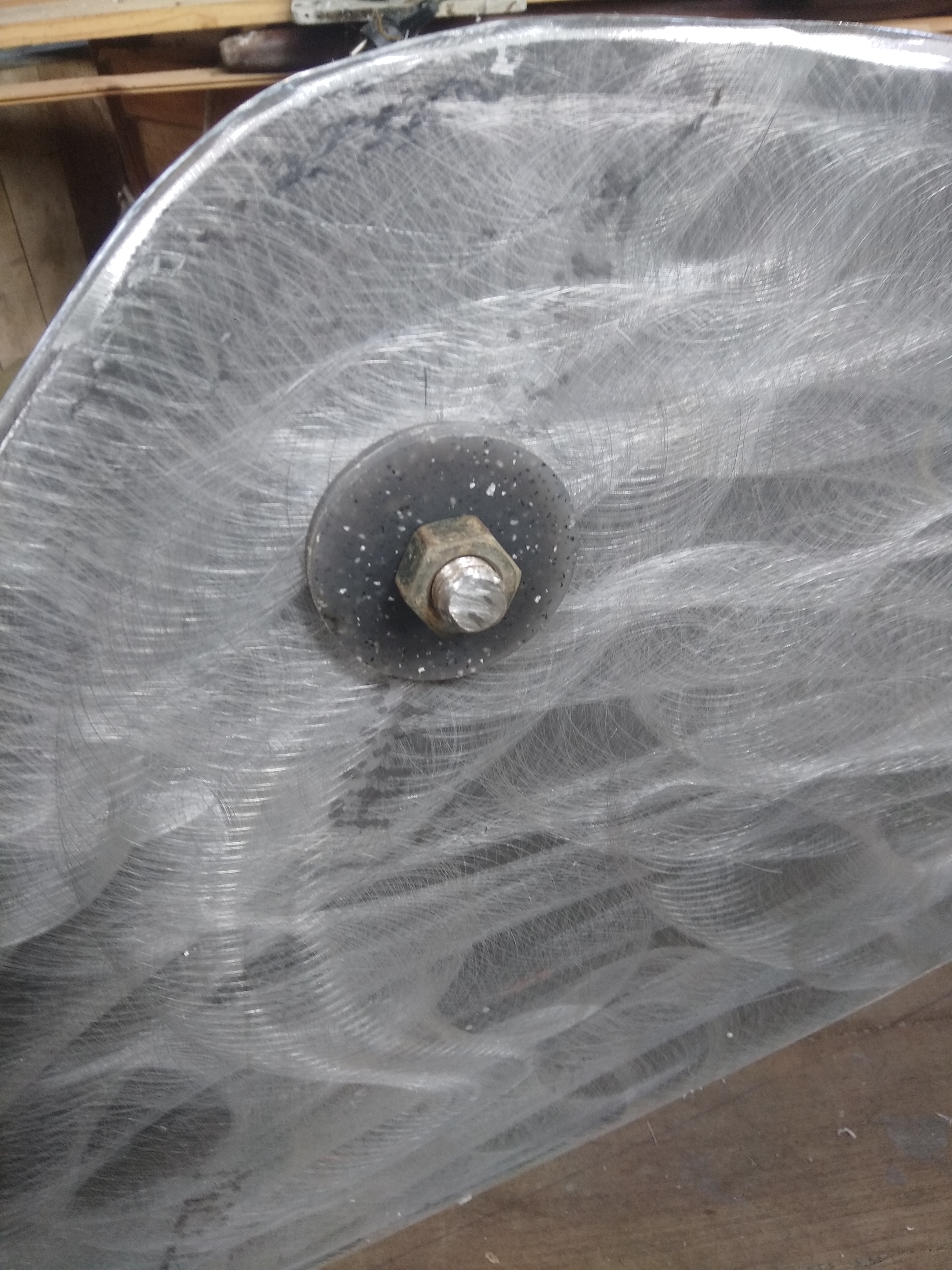

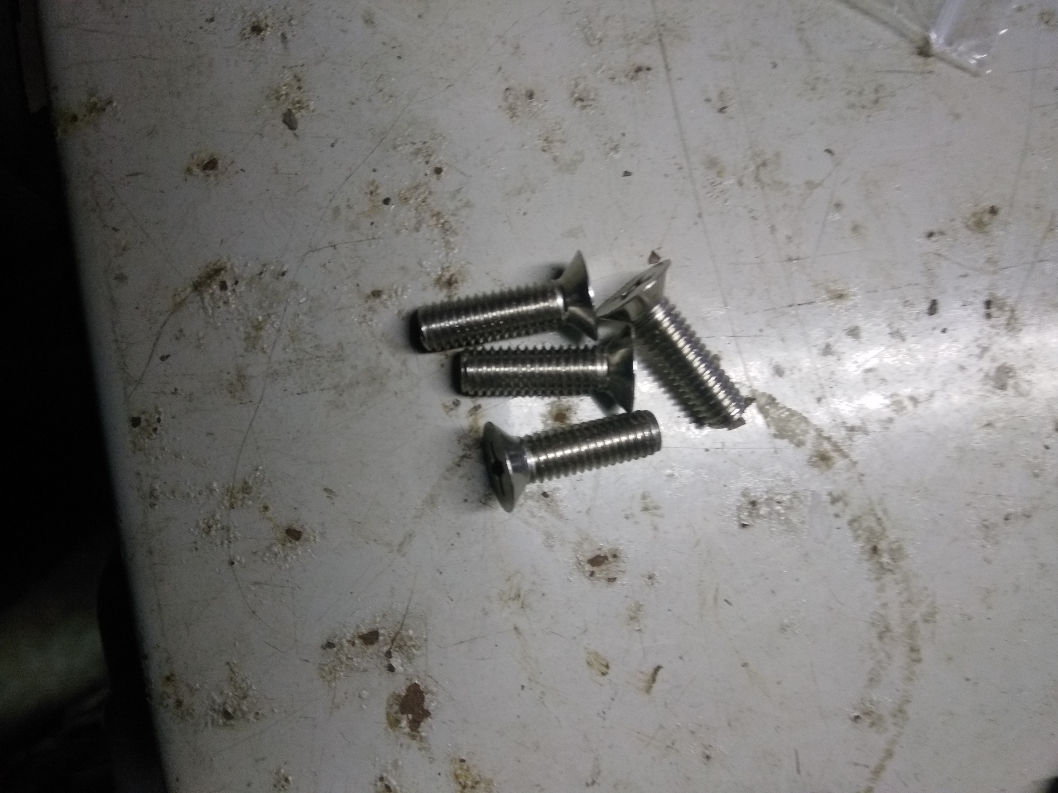

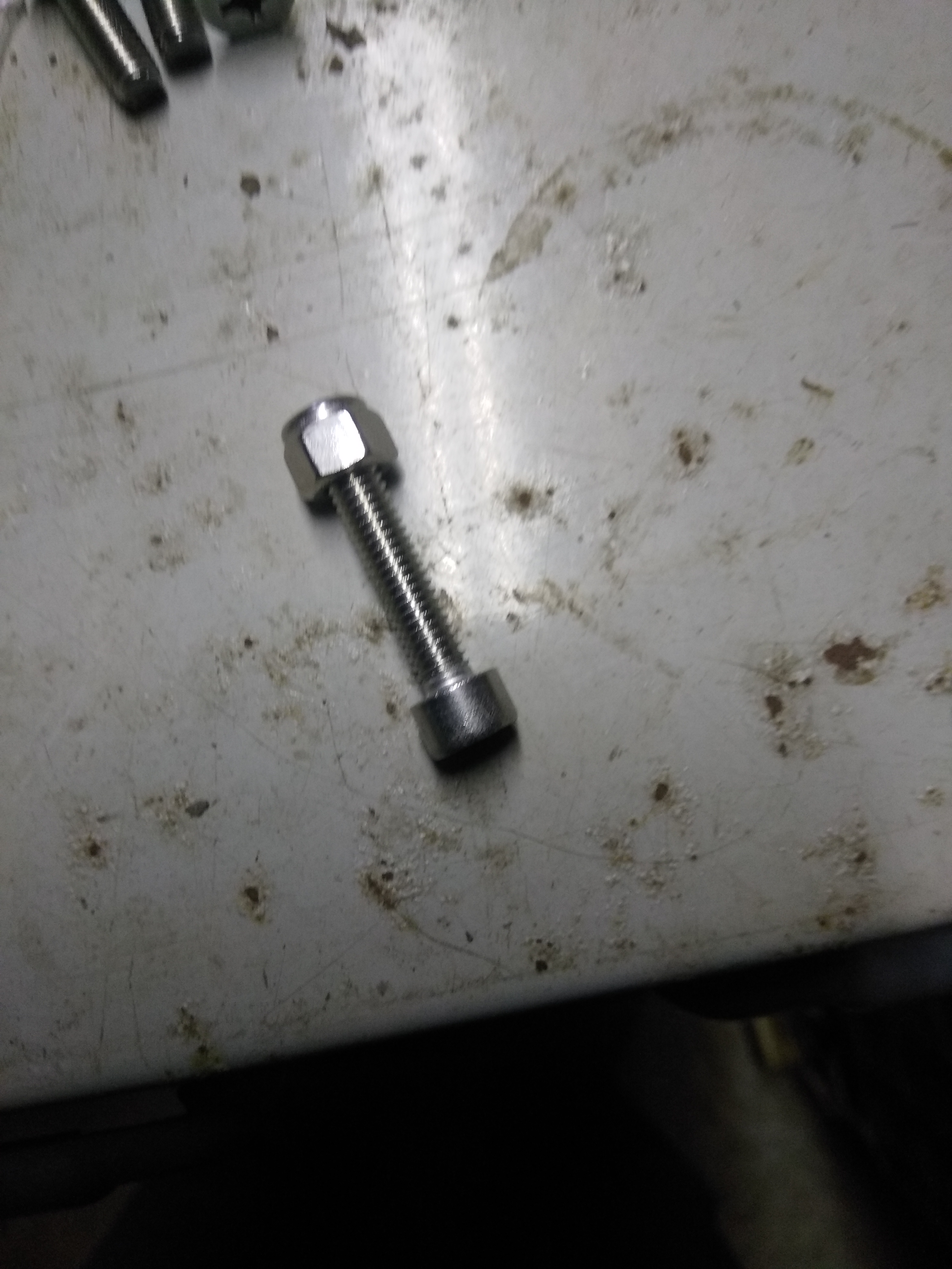

Alors voila la chose :

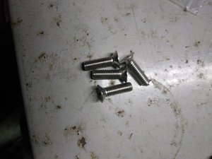

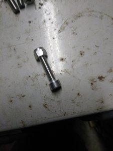

faut donc fixer les plaques à la dérive en alu.
j'ai ça en stock : filetage ou traversant, en inox.
mais ça ne comblera pas les mm manquants, le puits fait 40 mm de large :
même si je rajoutais des rondelles à l'axe genre celles qu'il y a sur la photo, la dérive aura toujours du jeu.
À vos idées.

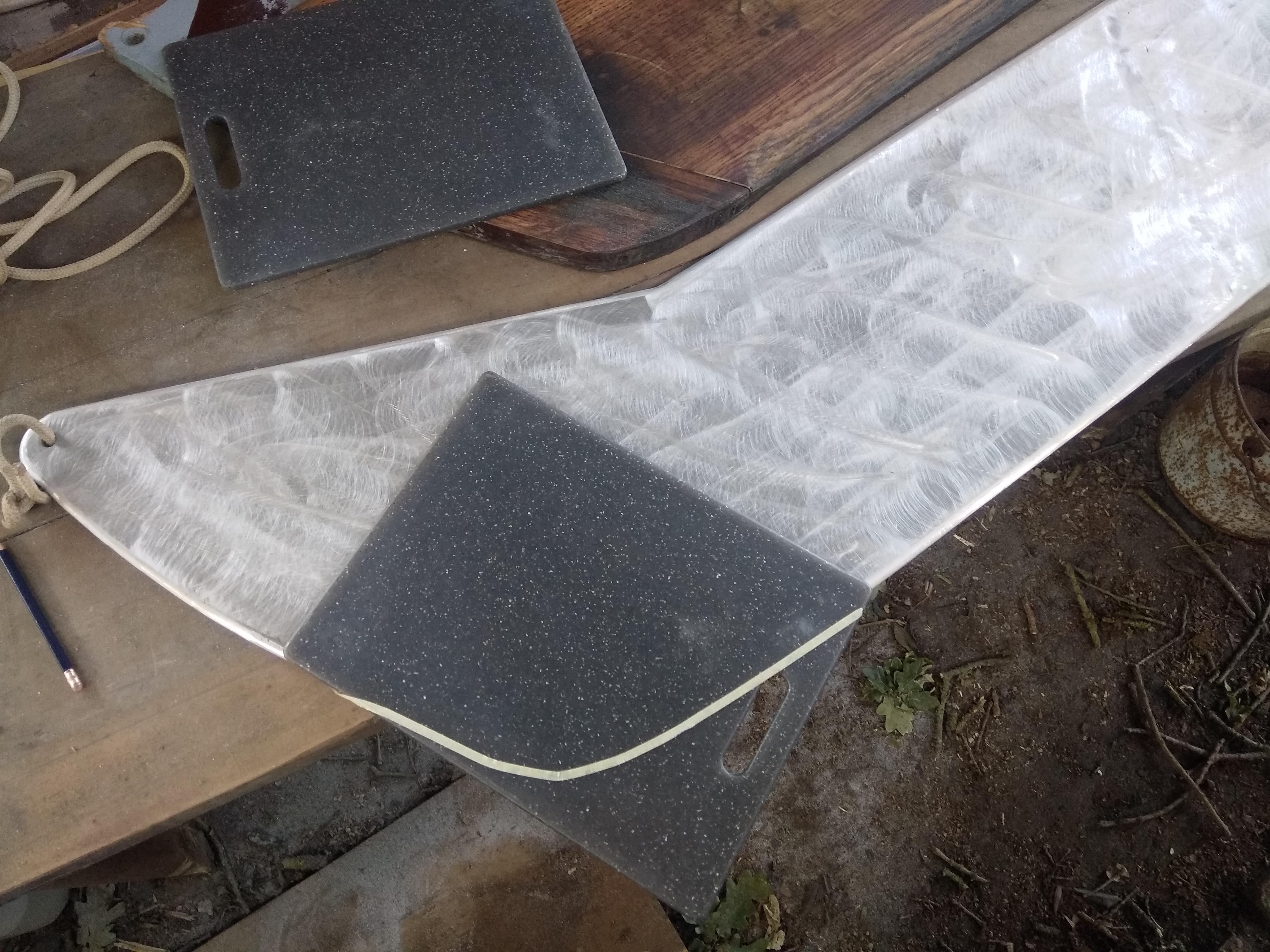

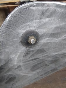

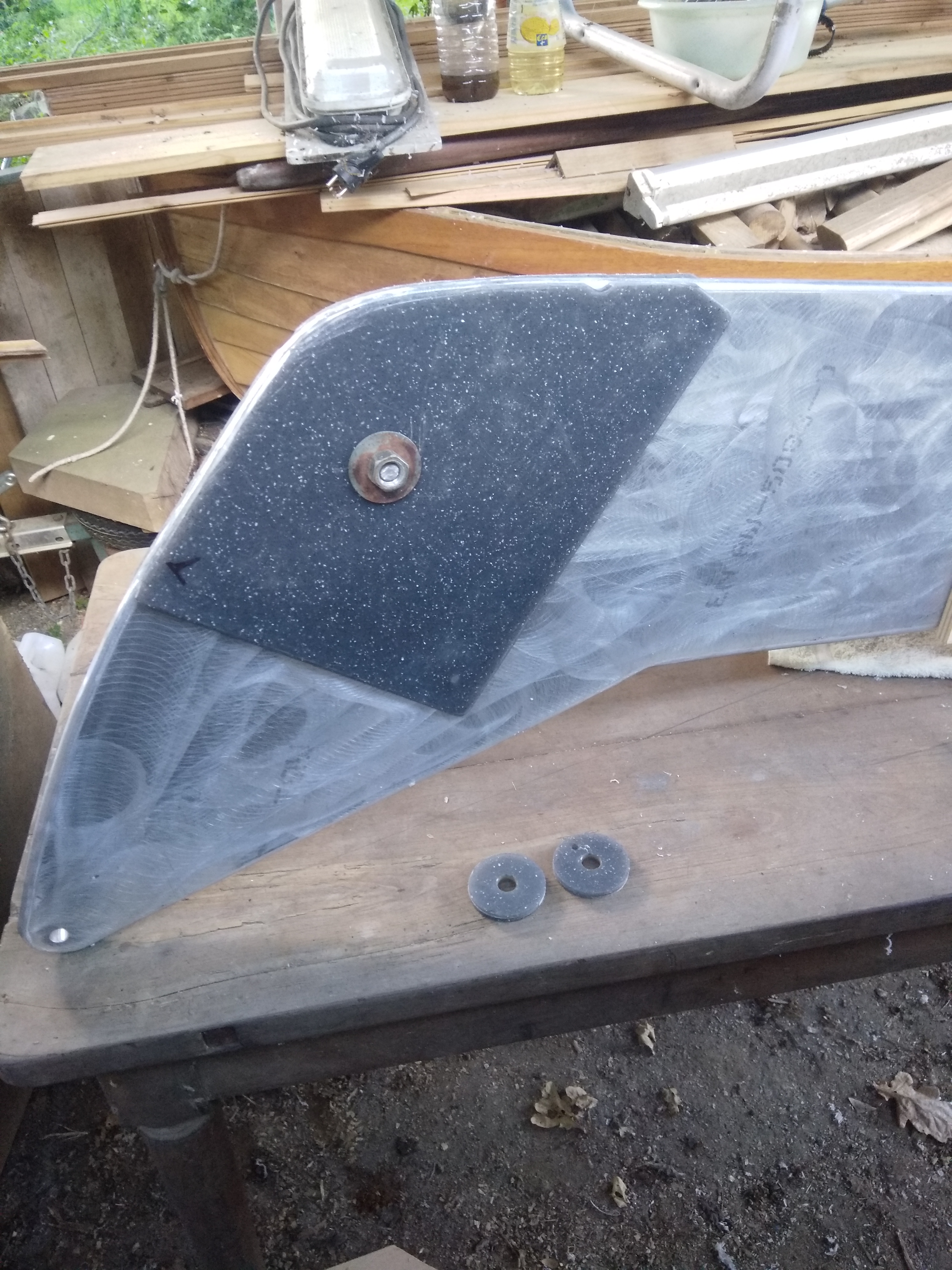

Bon, alors, disons que si je fais comme ça, avec des rondelles plus larges.....
je rabote à 3 mm un morceau de planche à langouille et j'ai de quoi faire l'épaisseur requise en 2 rondelles.
Est-ce que ça suffira pour reprendre les efforts sur le puits de dérive ? Est-ce que c'est nécessaire, d'ailleurs ?
J'ai de quoi faire des rondelles d'environ 120 mm de diamètre.
Messages : 3900
Re: Dérive : new alu ou old en bois ?
À mon avis ce serait une bonne solution, même s'il reste un peu de jeu. Au contraire, ça évitera que la dérive bloque quand tout aura repris de l'humidité :|
Une grande rondelle de chaque côté, fixée au double face :lol: juste le temps d'enfiler l'axe, et basta.
À priori, il n'y a pas d'entretoise autour de l'axe pour éviter l'écrasement du puits de dérive quand on serre l'axe ? Raison de plus de laisser un peu de jeu.
