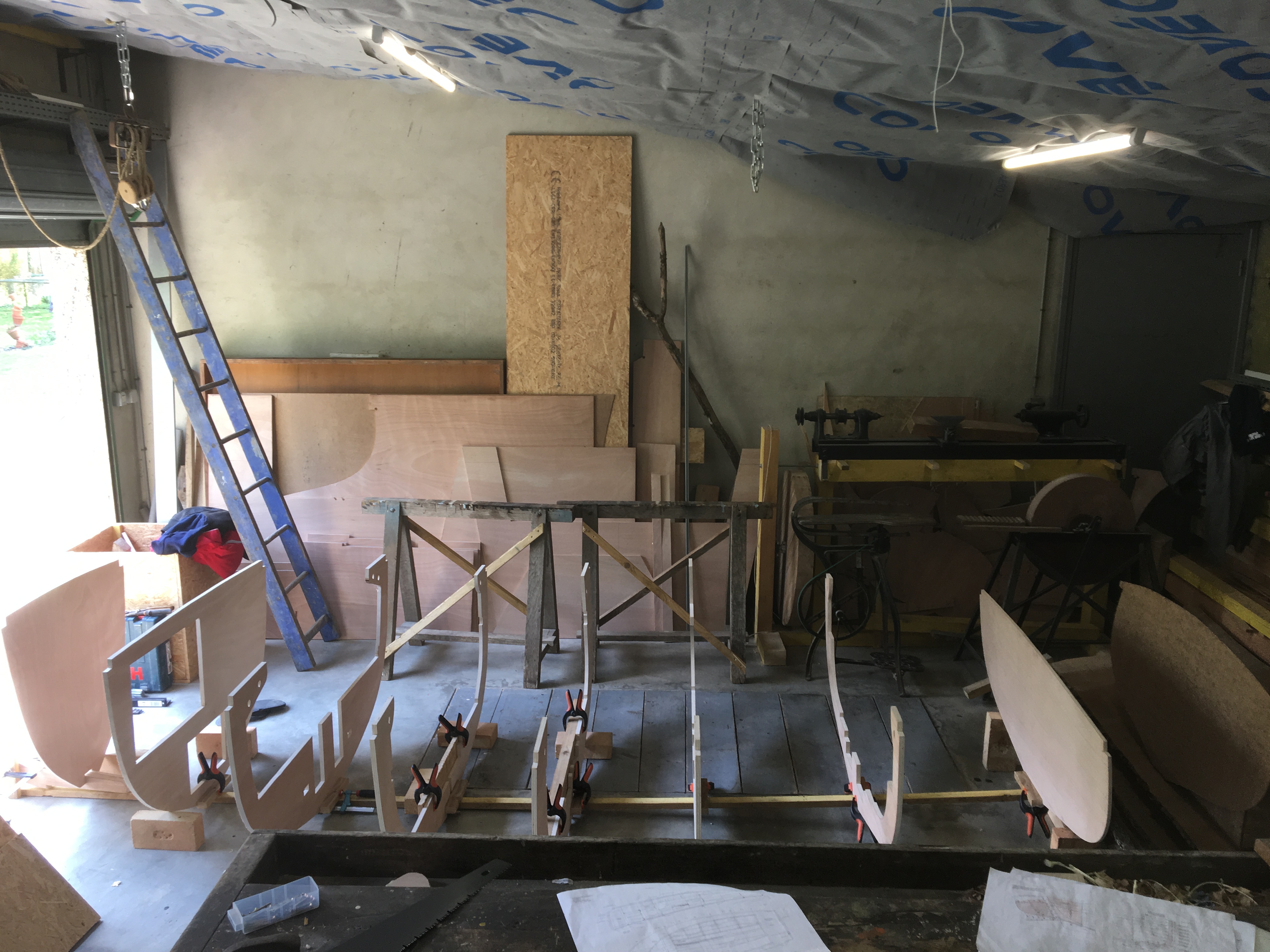

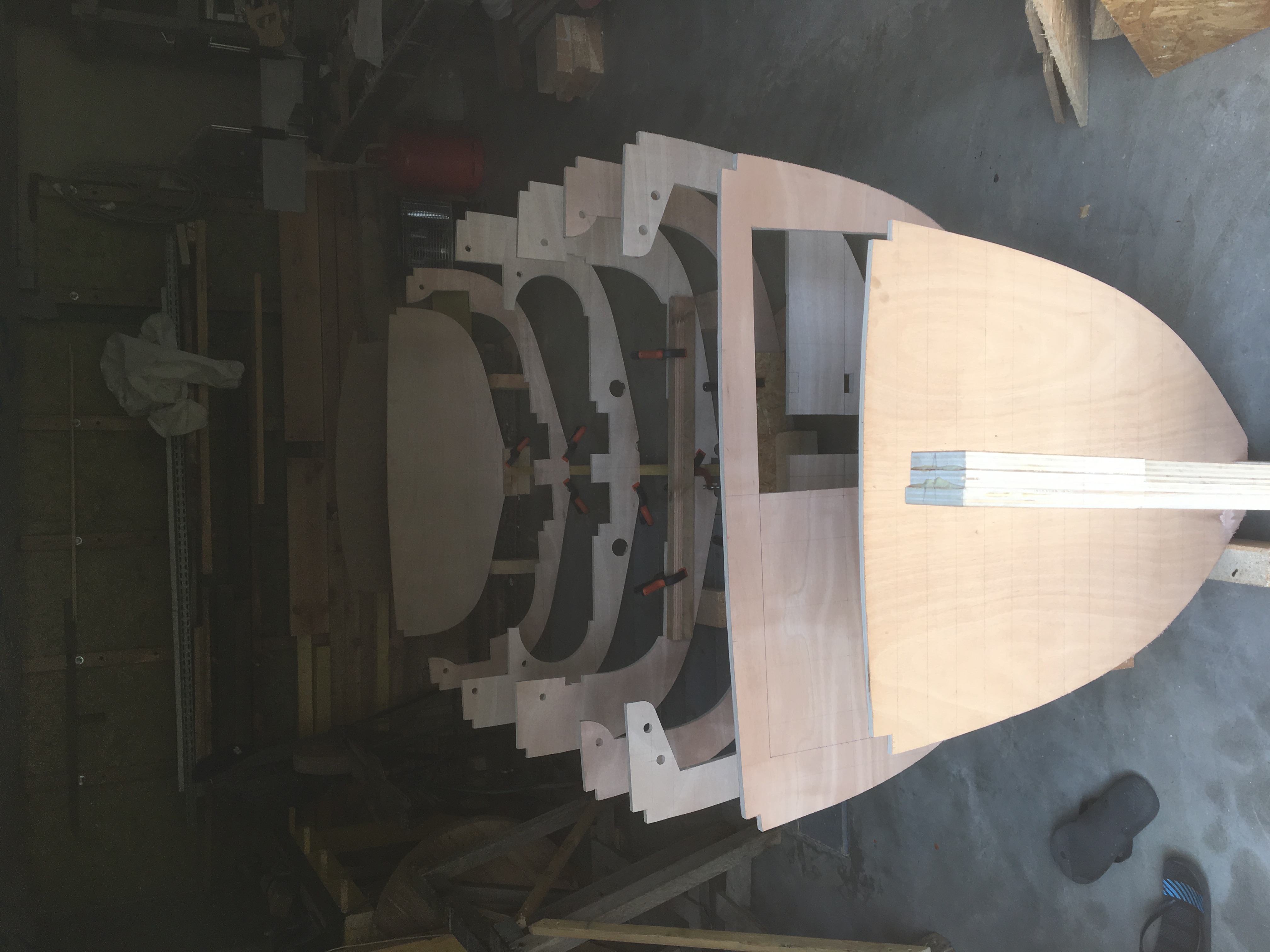

Salut a tous voila ca avance plutôt gentiment sur le bateau car vu mon boulot j'ai moins de temps a consacrer en été qu'en hiver
j'ai enfin fini les tracés et découpe de tout le cp il ne manquera que certaine pièce qui nécessiterons un brochetage. (pont av ar et latéral)
j'ai aussi collé l'étrave a la colle PU j'aime bien cette colle vous en pensez quoi ?

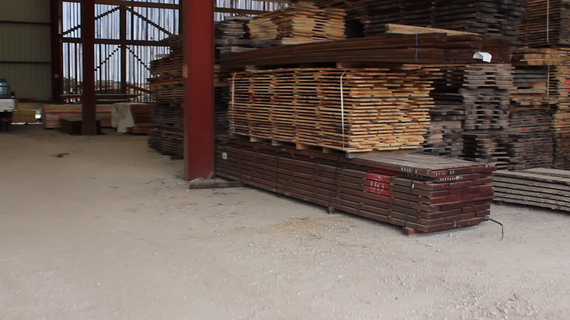

Comme vous pouvez voir j'ai tracer et découper le gabarit du tableau je vais bientôt le faire... Ca y est je vais enfin bosser sur du bois d'arbre mon sipo qui m'attend depuis 5 mois a la scierie. Mon scieur est quant même très compréhensif (faut dire que je lui achète 50 M3 de bois par an).

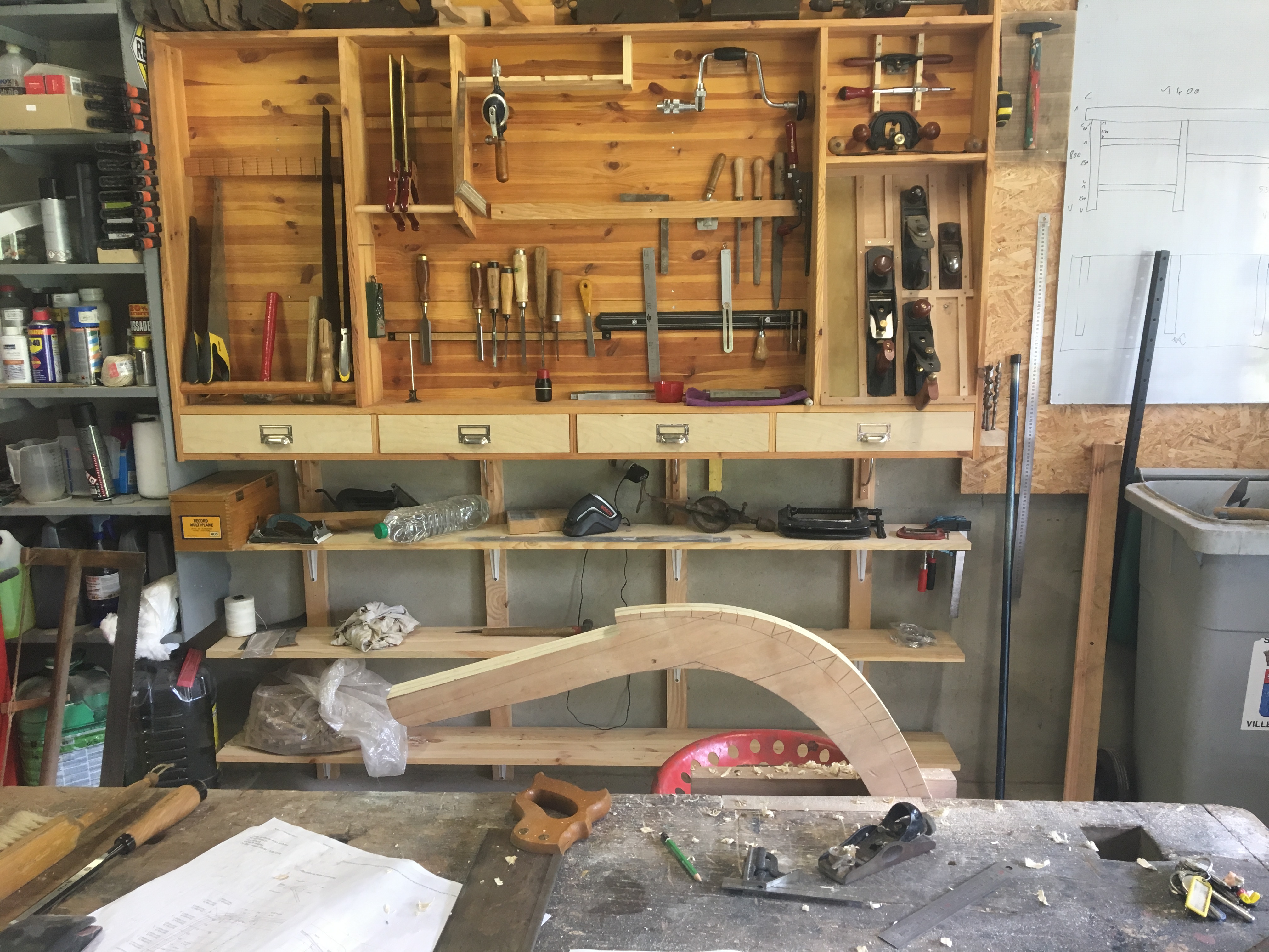

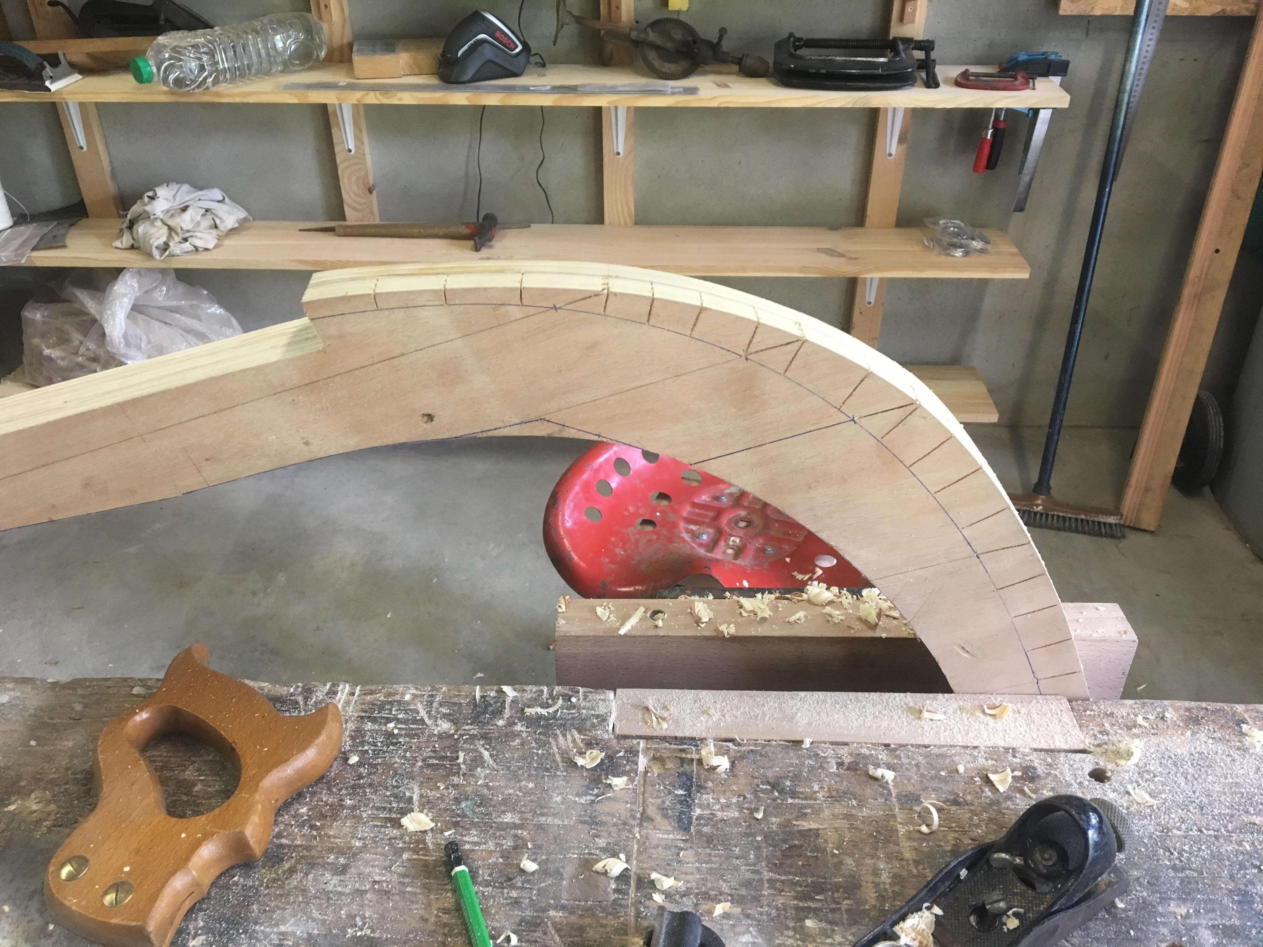

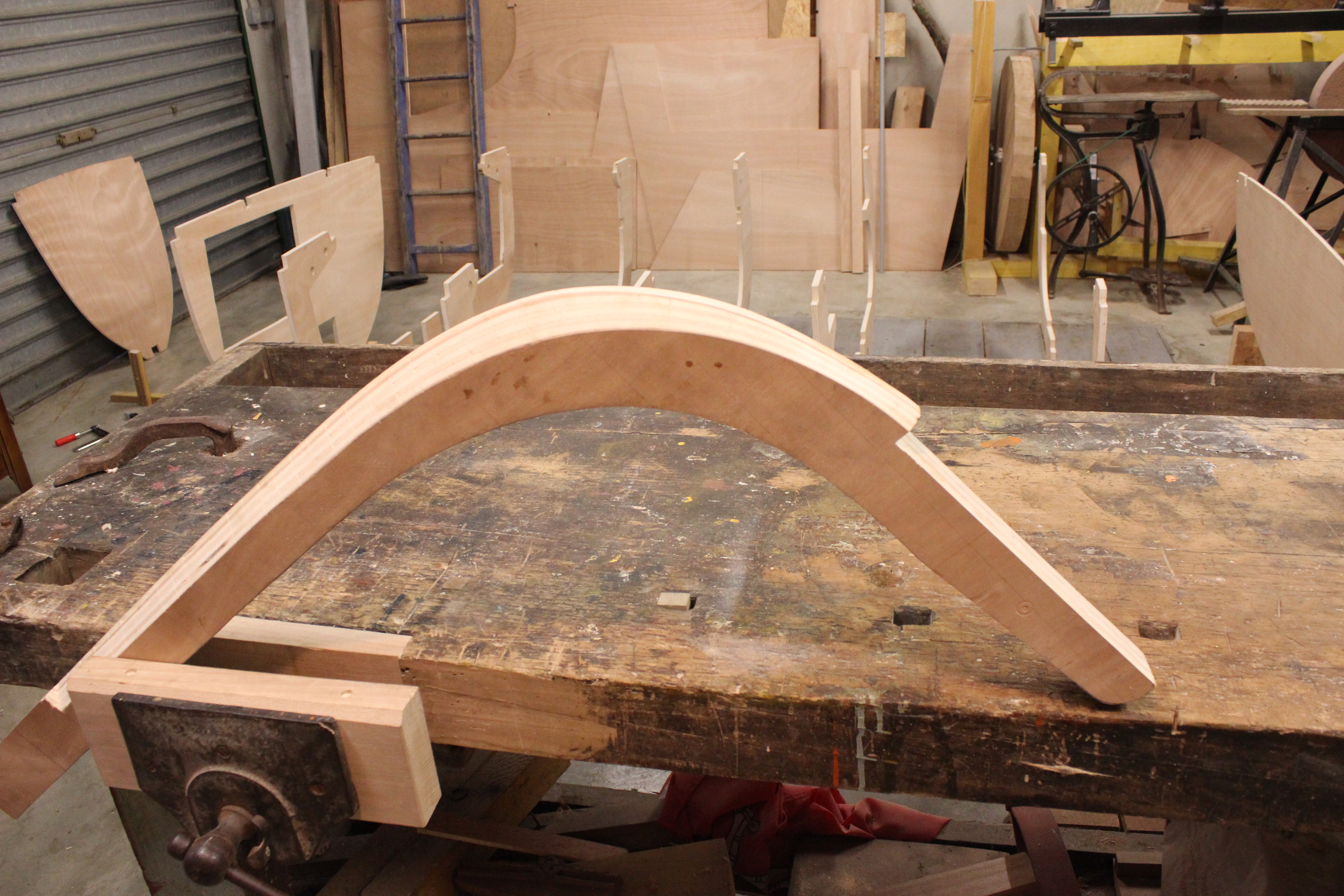

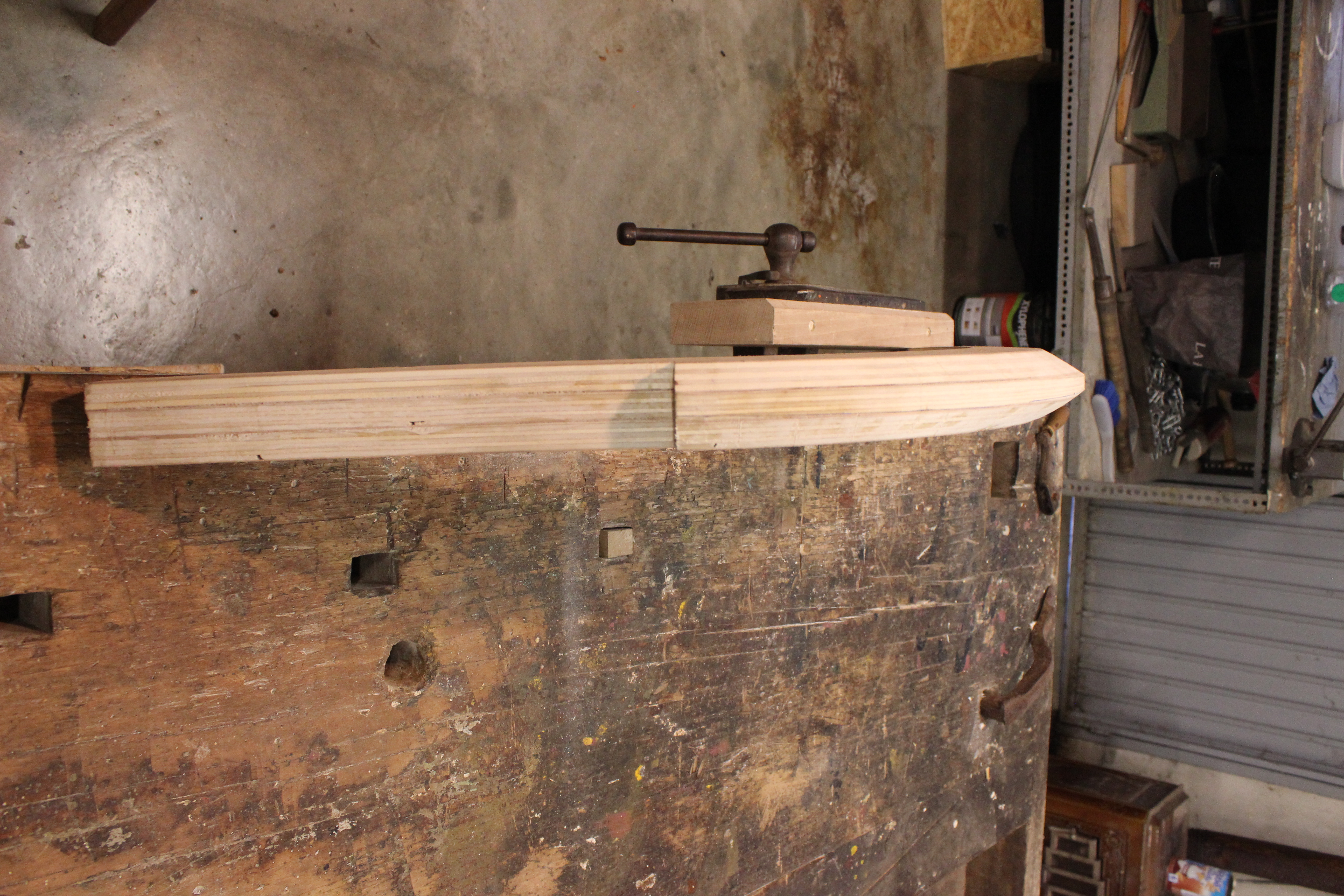

donc j'ai bosser sur l'étrave j'ai équerrer les bord selon les plan afin d'avoir une bonne surface de contact mais je me demande si j'ai bien faire car j'avais oublier que je devais me servir de cette pieces comme moule pour la fausse étrave en lamellé et du coup la surface pour serrer la pieces est maintenant pas terrible

Effectivement maintenant ça va être compliqué de lameller la contre-étrave dessus, tu vas devoir attendre d'avoir bordé toute la coque pour retrouver une surface suffisante comme moule.

Je pense qu’avant de la mettre en place je vais en refaire une en panneaux de particules. Sinon après ça va être compliquer de serrer le collage

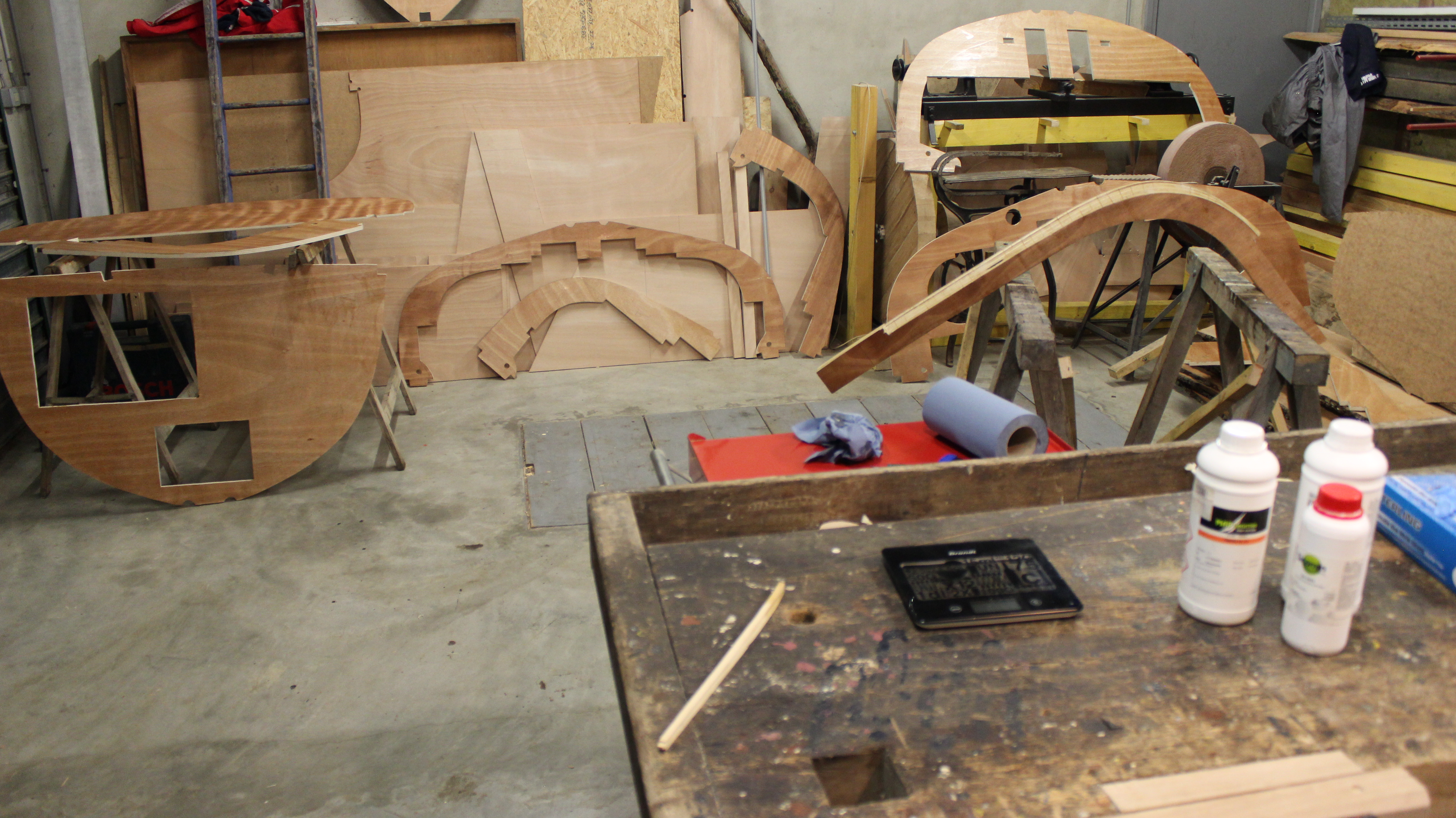

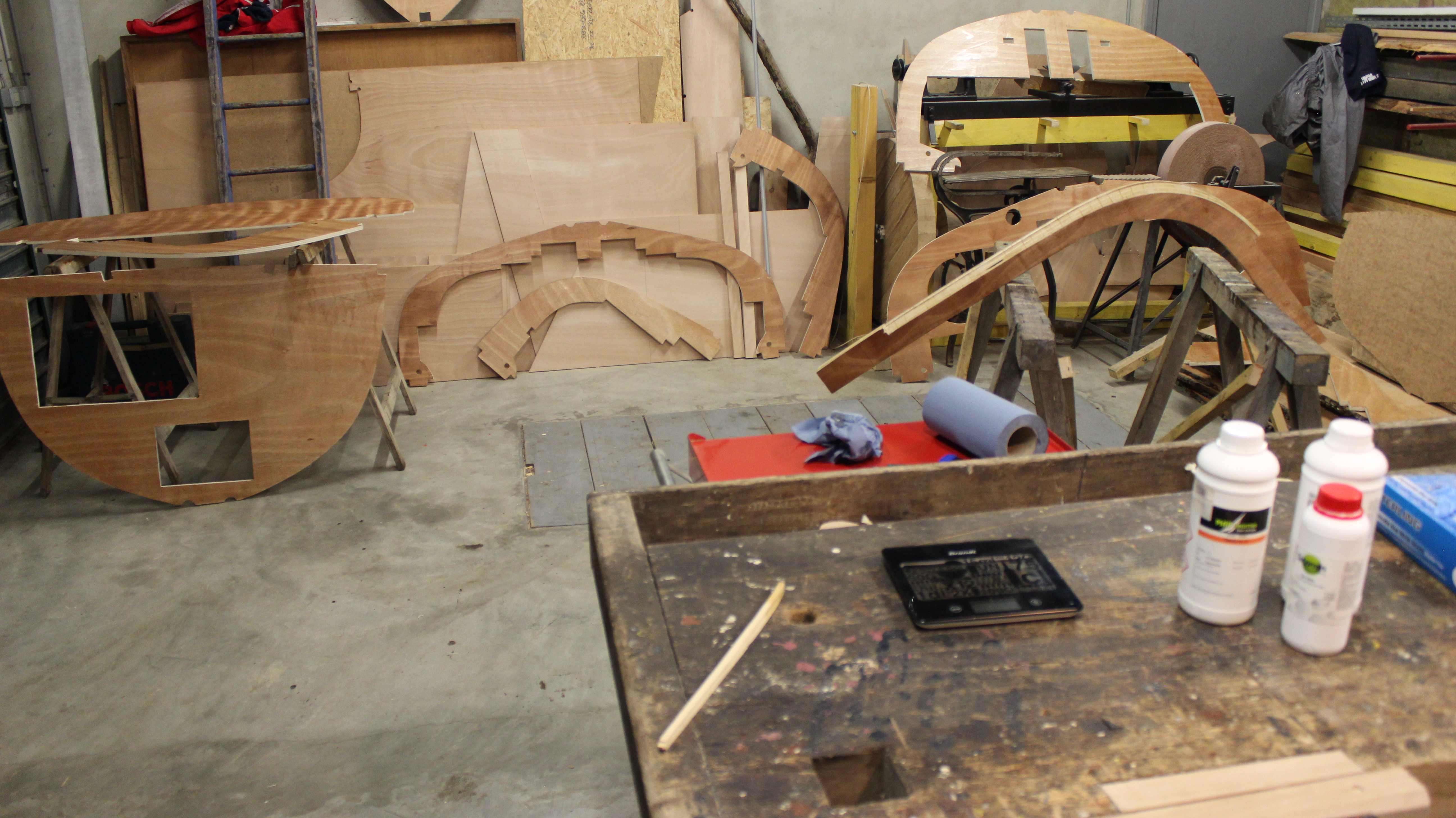

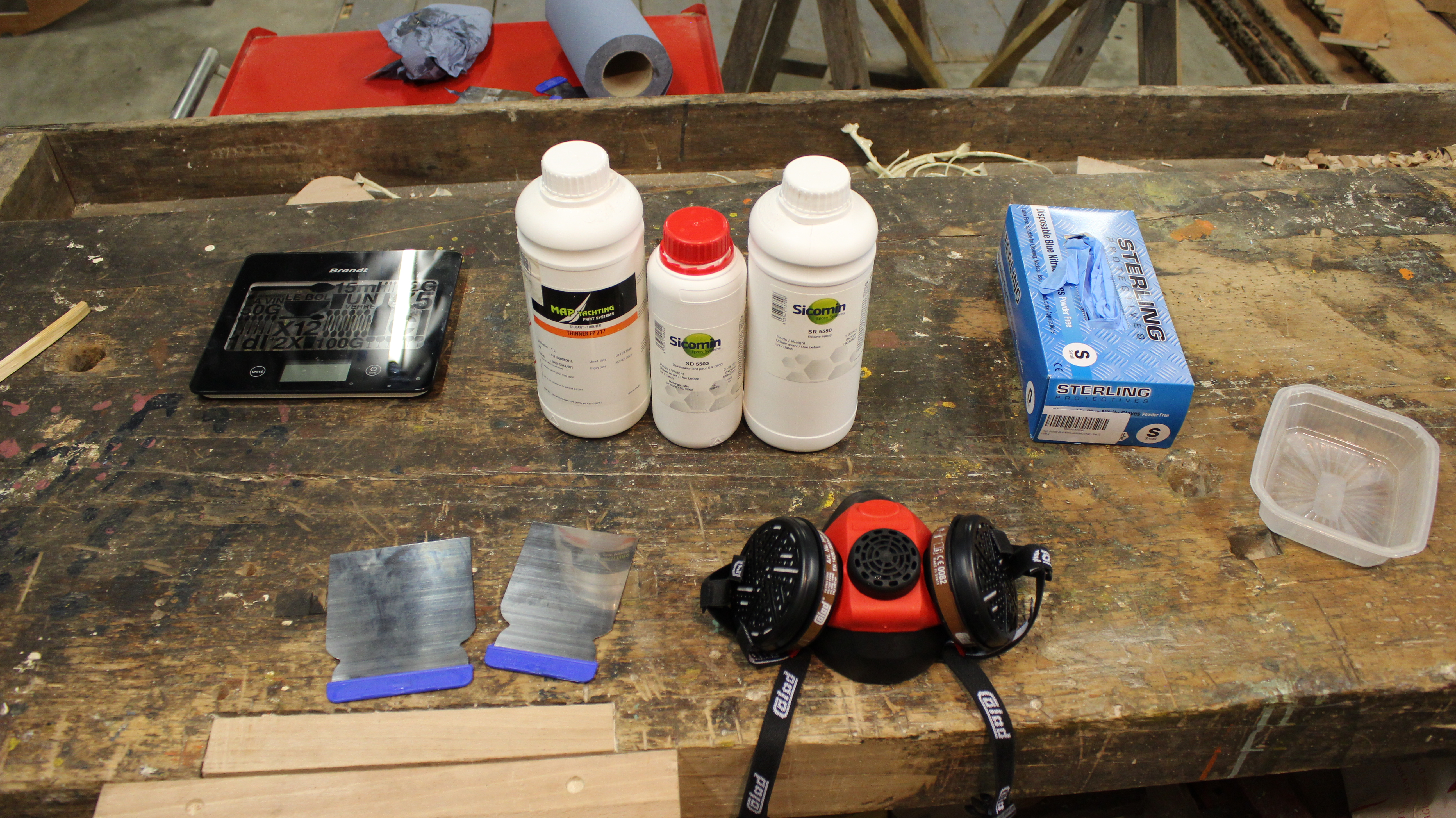

Salut hier soir c'été imprégnation époxy des couple en CP.
Comme préconiser, j'ai fait la première passe a la spatule. Ce qui aide a faire pénétrer mais je doute un peu que ca change quoi que ce soit. C'est déjà fluide comme de l'eau grâce a la dilution, j'ai mis la moitié de la dose maximum préconiser de diluant (1volume maxi pour 1volume de mélange) et c'été déjà très bien. J'ai utiliser le masque et effectivement c'est pas pratique le masque mais c'est nécessaire comme même
Je me suis dit je vais commencer par une petite quantité car je ne voulais pas être pris par le temps donc j'ai préparer 100g de résine et 29g de durcisseur avec 50g de diluant.
J'avais 38 min pour faire ca je me suis dit je suis large. je me suis aussi préparer 3 couples sur les 7... Et bin mon colon !!! j'ai fait (une seule face) les 7 couples et l'étrave et moi qui pensais qu'avec 1kg je n'aurais pas assez...
Il est conseiller des faire deux ou trois couche mais que les autre soit fait au rouleaux a poil court.

Tu peux utiliser de l'époxybeurk ou de la Pu, au choix. Plutôt l'époxy si tu n'as pas beaucoup de serre-joints ou si tes assemblages ne sont pas parfaits.
Pour la vinylique, c'est vraiment une bonne colle mais pas adaptée au milieu marin. Je la réserve aux emménagements intérieurs personnellement.

Désolé fausse manip avec le message pour mettre les deux photos disposlucas55 a écrit : 14 juin 2018 19:08 Salut hier soir c'été imprégnation époxy des couple en CP.
Comme préconiser, j'ai fait la première passe a la spatule. Ce qui aide a faire pénétrer mais je doute un peu que ca change quoi que ce soit. C'est déjà fluide comme de l'eau grâce a la dilution, j'ai mis la moitié de la dose maximum préconiser de diluant (1volume maxi pour 1volume de mélange) et c'été déjà très bien. J'ai utiliser le masque et effectivement c'est pas pratique le masque mais c'est nécessaire comme même![]()

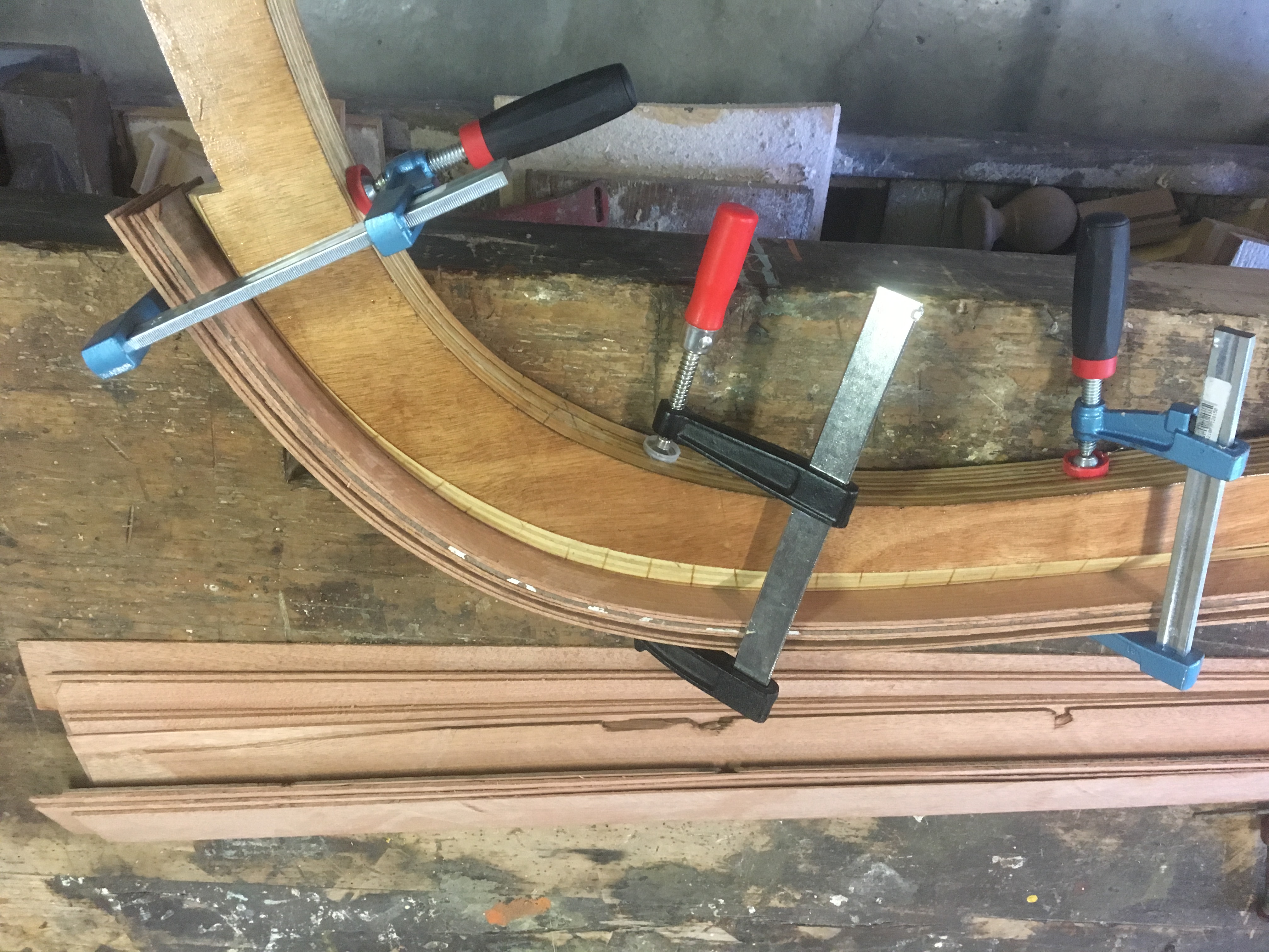

Au programme la fausse étrave en lamellé collé et le tableau. Pour l'instant je n'ai fait que le débit, les collages devrons attendre que j'ai un peu de temps, c'est a dire au moins 2 semaine

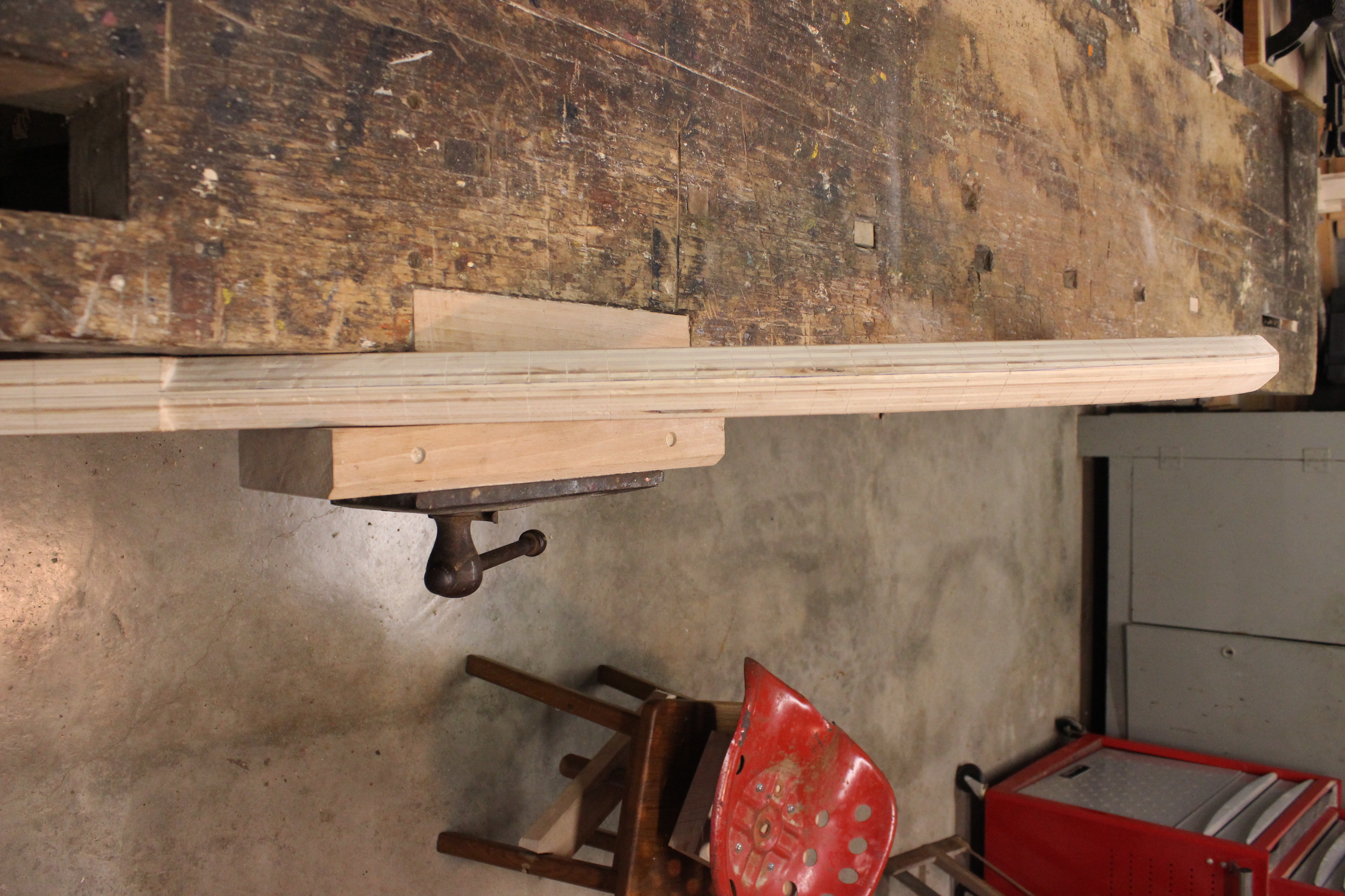

J’ai fait en essai sur l’étrave que j’ai equerrer trop top pour voir si vraiment j’avais besoin d’en refabriquer une,
Et finalement je ne pense pas que ce soit nécessaire les lamelles de place bien et bien d’équerre et parallèle selon la face qu’on prend en référence

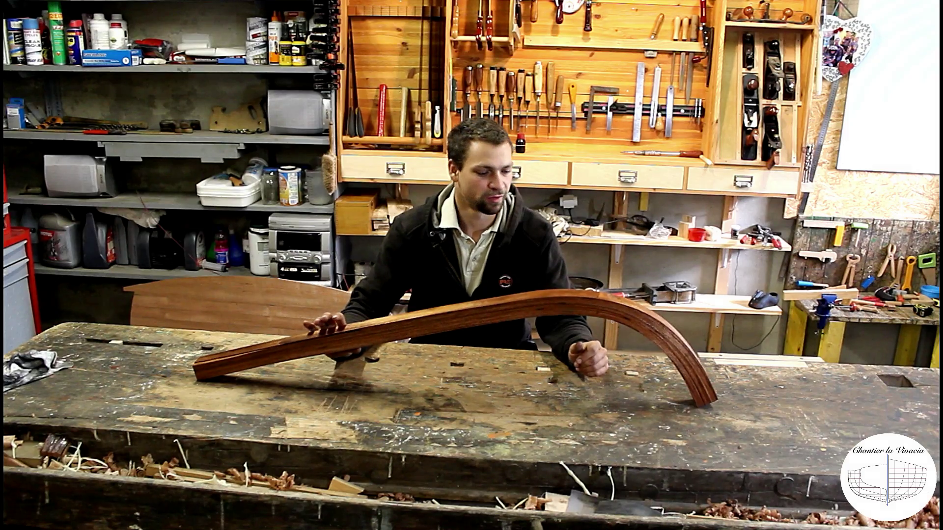

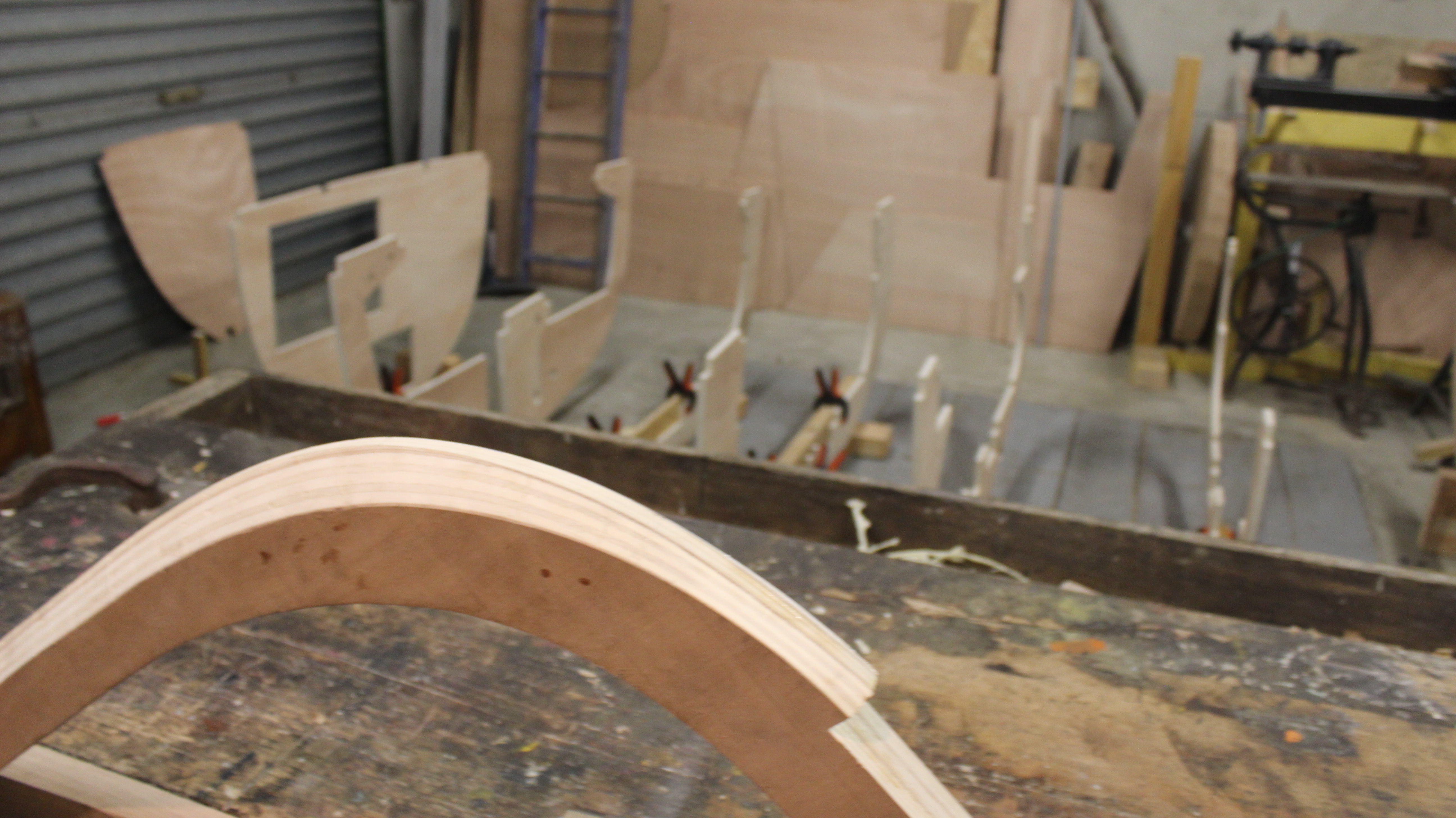

Salut a tous voila la fausse étrave est fini c'été la première fois pour moi je que faisais du lamellé collé et c'est super chouette j'ai bien apprécier
La fausse est sous presse après 1h de stress c'été chaud quant même la pièce démouler et raboter L'imprégnation Résultat final

Ca prend forme. C'est bien.
Lorsque tu impreignes, pense à bien rayer au 80 la zone que tu viendras coller dessus ensuite. L'epoxy colle mal sur elle même. Tu le sais peut-être mais au cas où..
