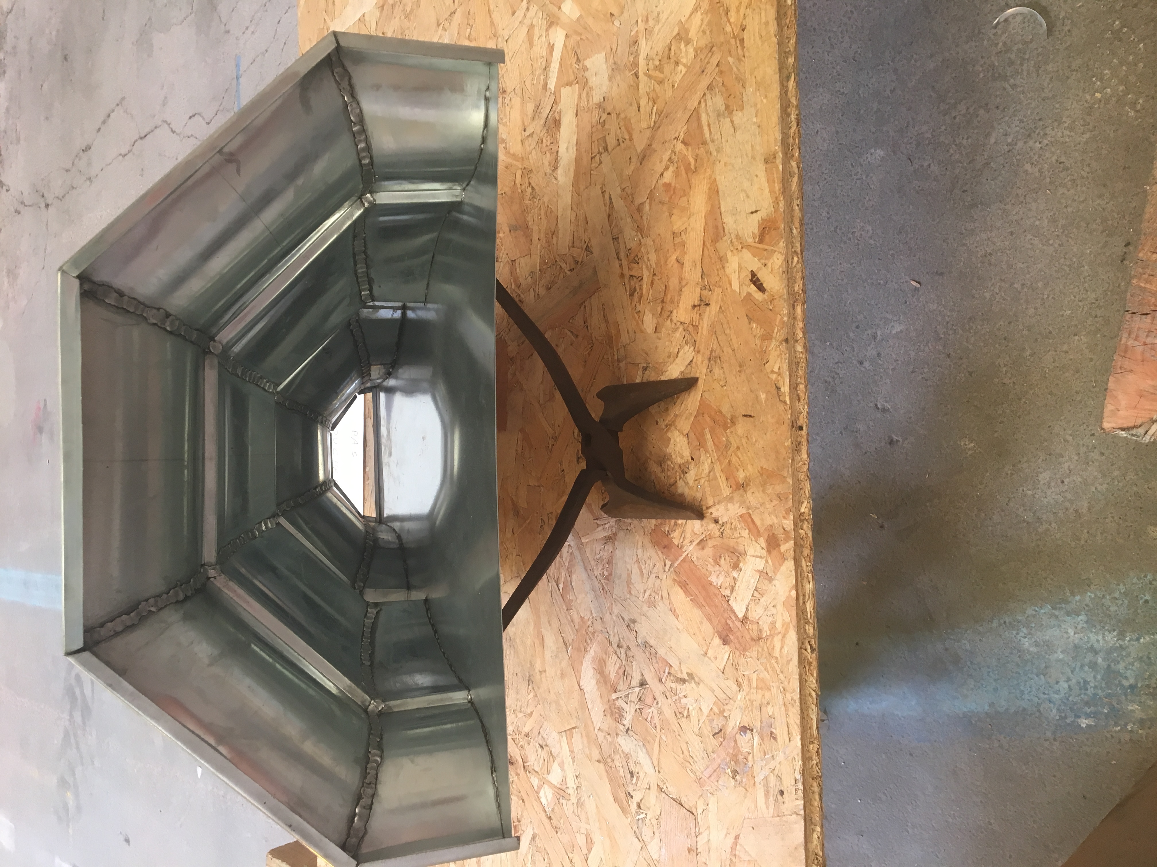

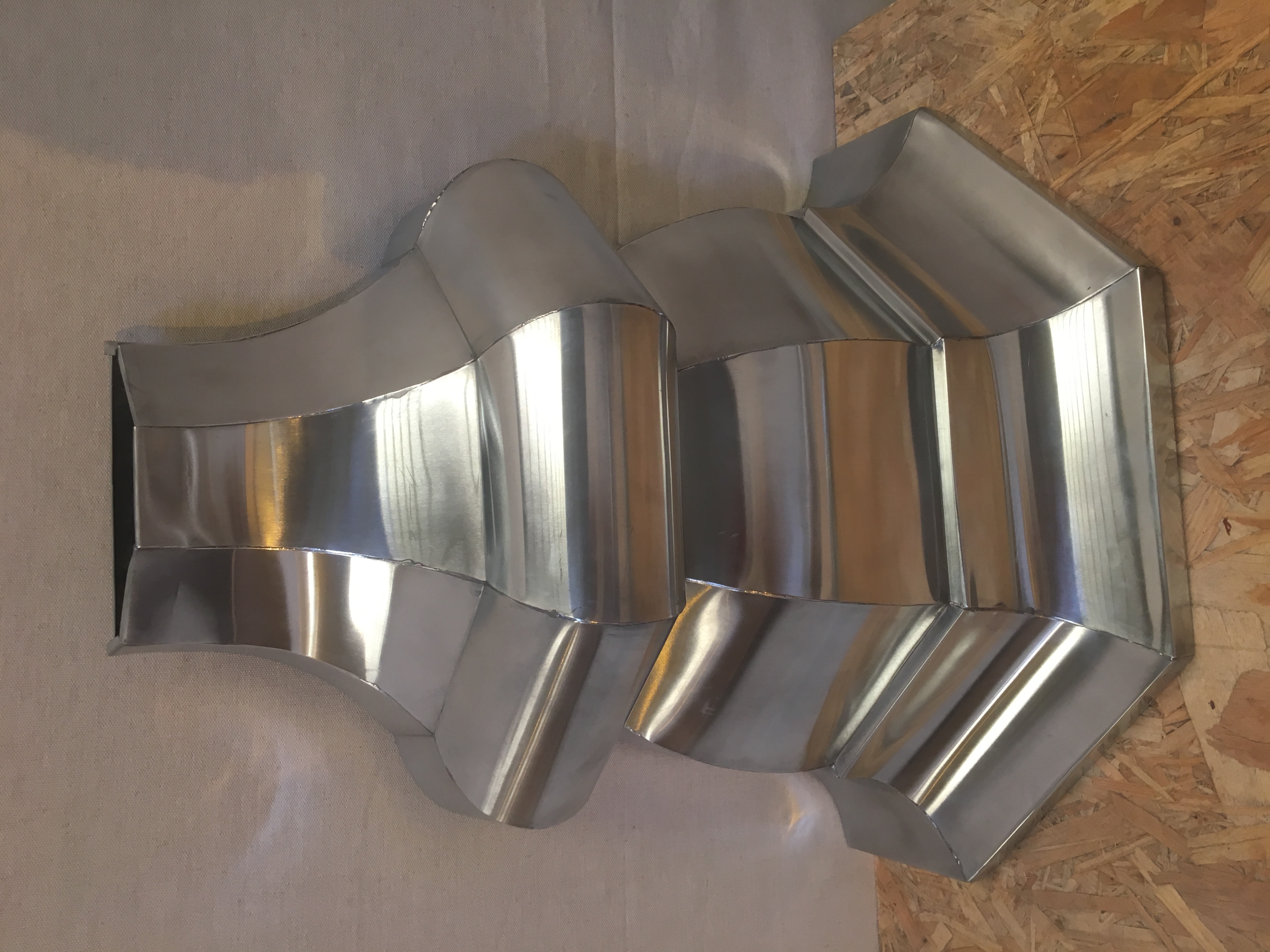

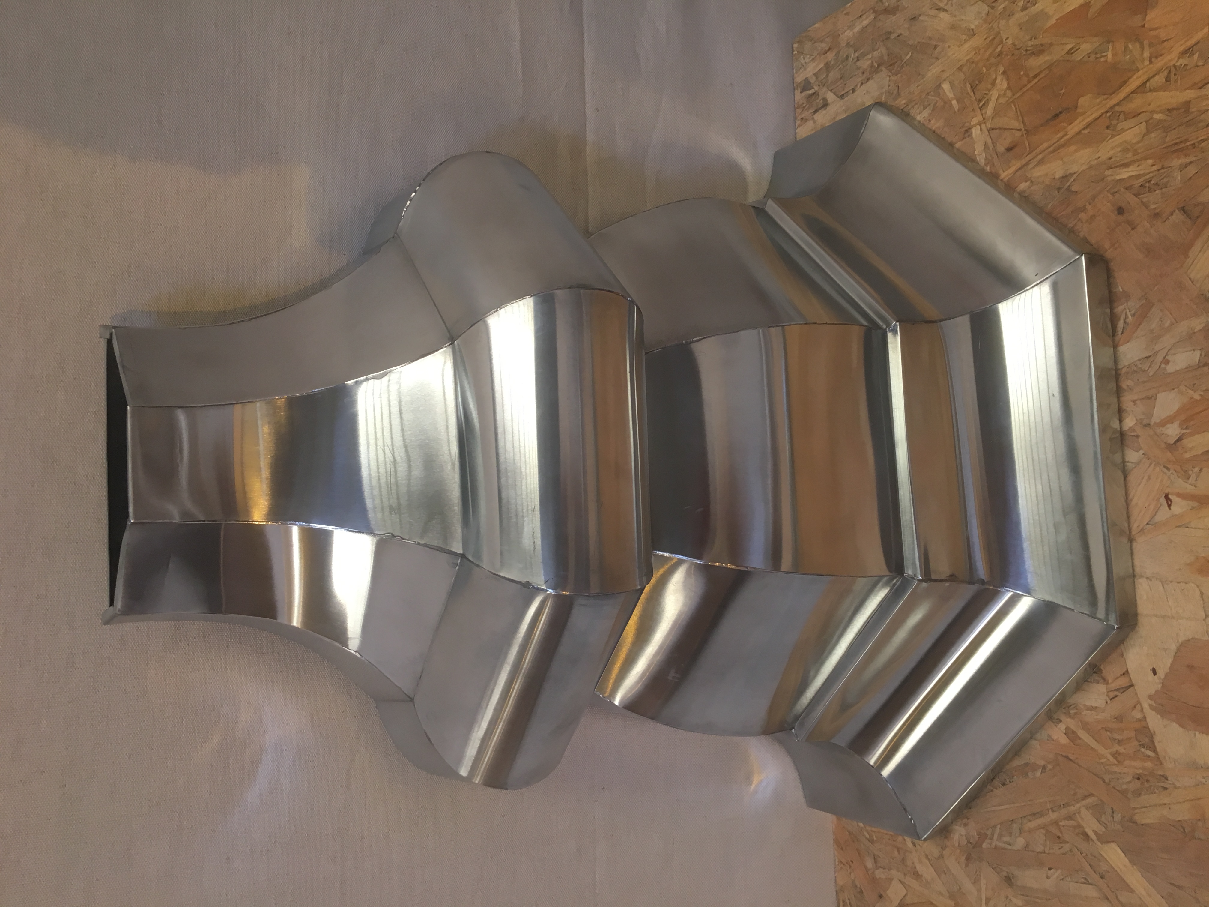

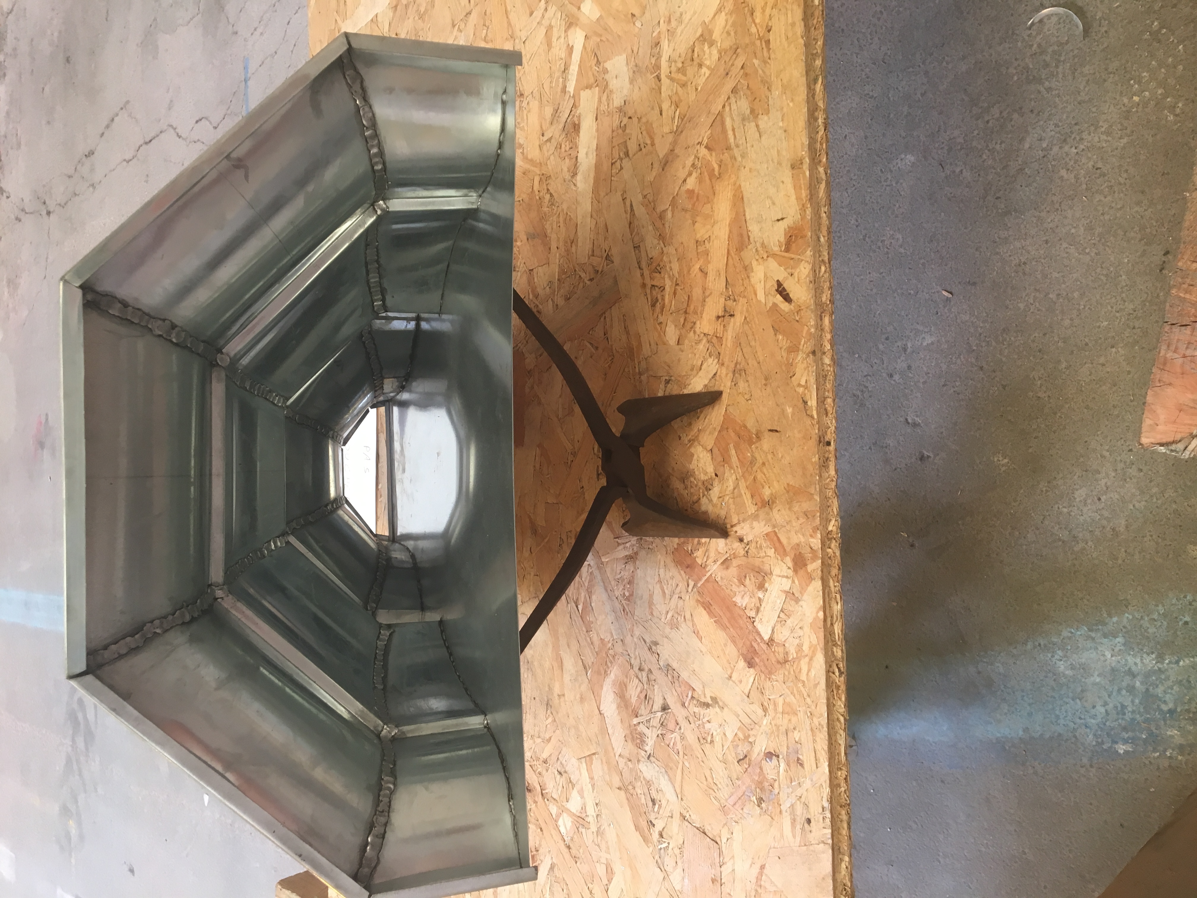

Salut à tous c’est l’ete Et le boulot carbure à fond j’ai le temps de rien mais ce week end c’est foire expo et oui il faut ça pour se faire connaître
Voilà ce que j’ai fait ce week end j’espère que vous apprécierez
Je suis impressionné
Excellent travail !

En voyant ça j'ai une pensée émue pour mon grand père qui fabriquait pour s'amuser des arrosoirs en zinc et en cuivre.
L'épure sur la planche à dessin au crayon et au tire ligne.
Le tracé des développements reportés sur des patrons en papier canson.
La découpe du zinc pile sur le trait. Un peu en dedans c'est foutu. En peu en dehors c'est des heures à la lime.
Le pliage et le formage avec des moyens rudimentaires : un établi et son étau, des bouts de bois, un maillet et un petit marteau.
Pour souder il avait un fer chauffé au charbon ou "sur le gaz".
La température s'appréciait en approchant le fer de la joue.
Il fabriquait sa soudure en fondant des couverts en étain et des tuyaux de plomb.
Pour souder il fallait de l'acide chlorhydrique, un bloc d’ammoniac et beaucoup de savoir faire.
Fer trop chaud on passe travers, fer trop froid on ne fait que du collage.
Un arrosoir en zinc, un tablier gris et un panama c'était le secret des meilleures tomates du monde.
Mon cher Lucas tu es dans la lignée de ceux œuvrent pour l'excellence et contre la barbarie.
PS : oublie le bateau en zinc . Ça n'aime pas l'eau de mer.

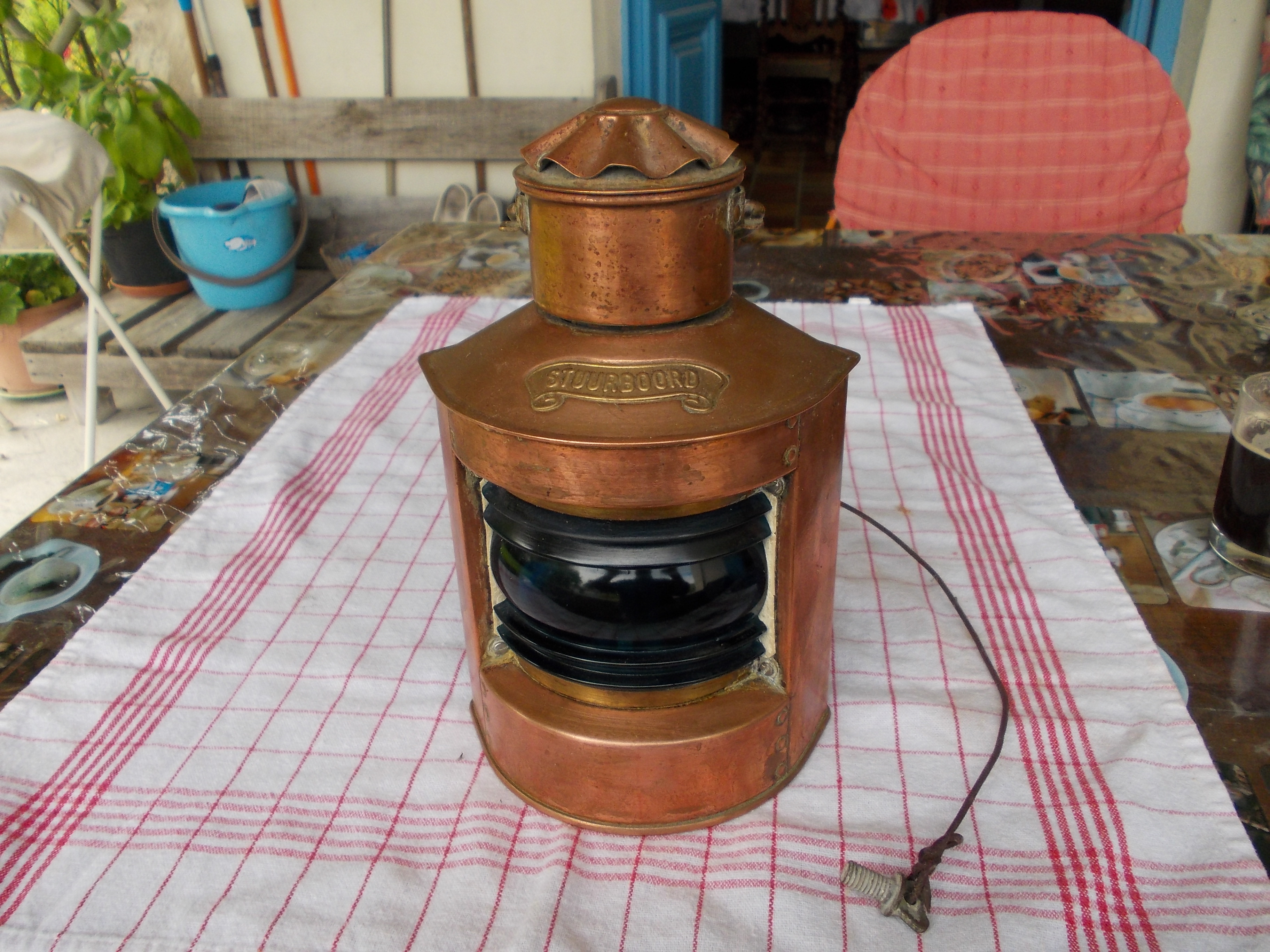

Ah..! Enfin un gars qui va être capable de nous fabriquer des feux de navigation en cuivre à l'ancienne!

Pour cette pièces il y a eu 10h de dessin et 20h de fabrication
En effet Alien a bien résumer la méthode de travail, qui na pas tellement changer depuis son grand père. A part que je ne fait pas mes baguette de soudure moi même, mais je les achète toute faite. c'est un mélange a 33% d’étain et 67% de plomb (étain pour la brillance et la dureté et plomb pour la fluidité et la basse température de fusion). j'ajouterais que dans la préparation des développé je réunis les faces ensemble et je les lime pour qu'elle soit tout exactement pareil. Ensuite pour un résultat optimal et un ajustage parfait, je lime aussi les bords des faces qui seront soudé a 45° afin qu'il n'y ai pas d’épaisseur en chevauchement.
Oui Wedell ca me tenterai bien de fabriquer des feux de navigation mais il me faudrait un modèle je ne vois pas bien a quoi ca ressemble. J'ai déjà fait un jeu de 4 lanterne en cuivre malheureusement j'ai perdu pas mal de photo quant mon PC ma abandonner lâchement
maintenant que j'y pense il fraudais que j'essaye de travailler le laiton après tout c'est un mélange de zinc et de cuivre donc ça doit pouvoir se souder
vous croyez que ca se trouve en feuille de 0,80 ou 0,65mm ?

Si ça se soude, le laiton??? un peu, mon n'veu !!!
Et ça se travaille très bien.

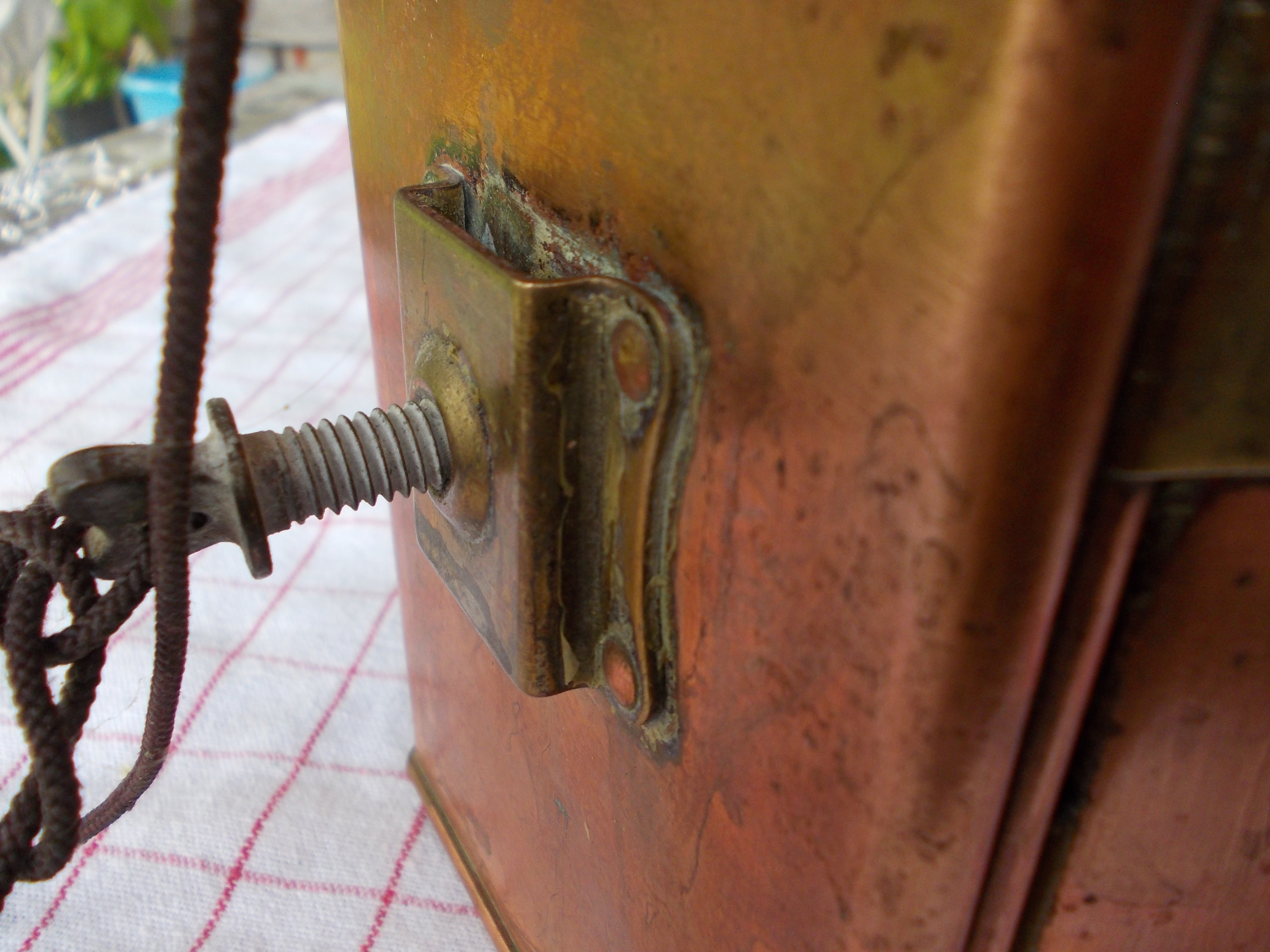

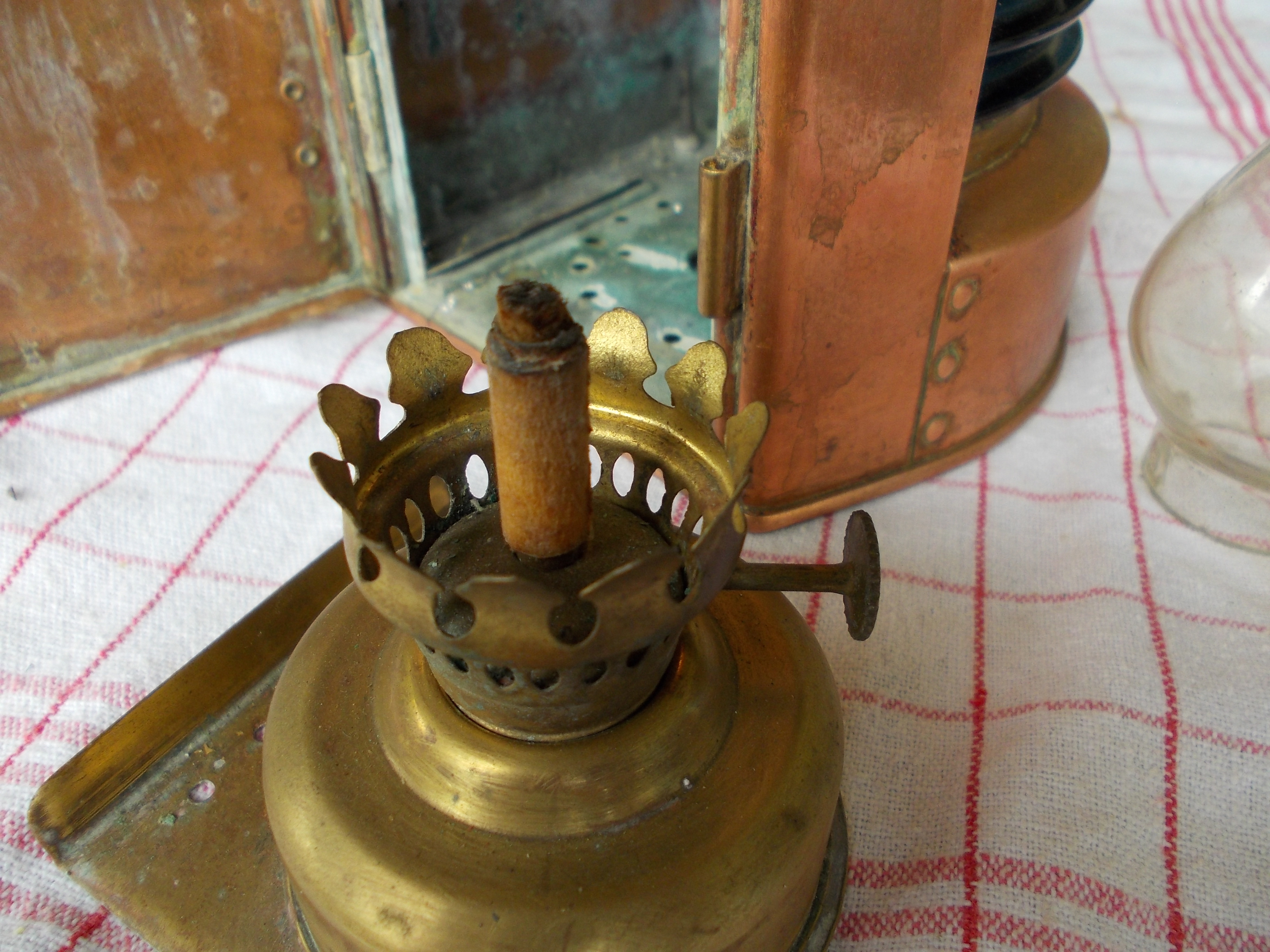

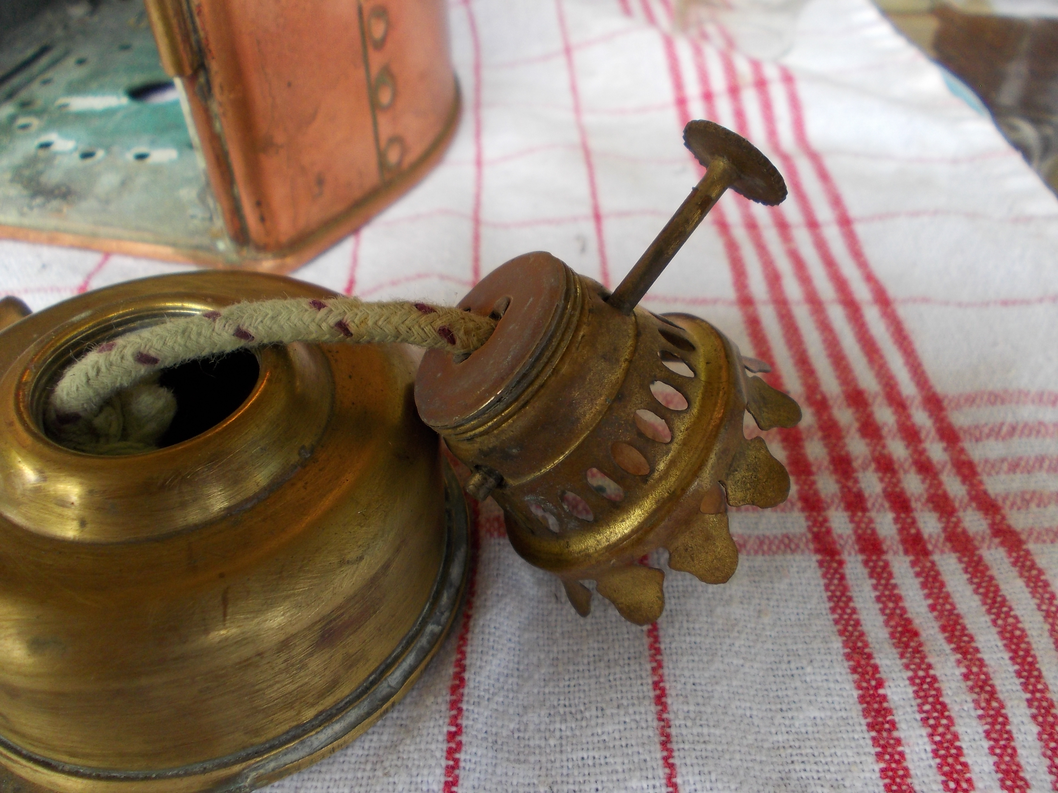

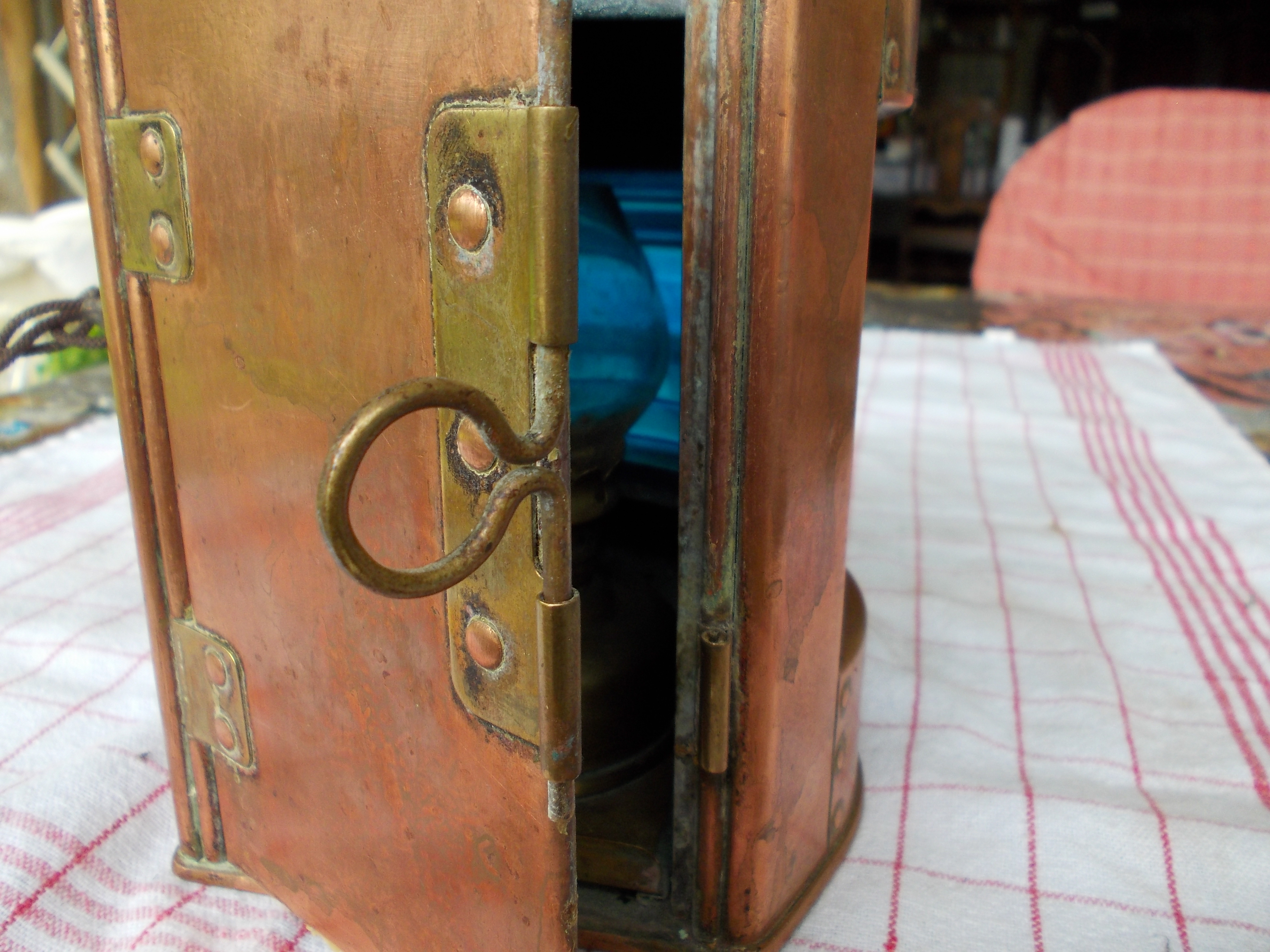

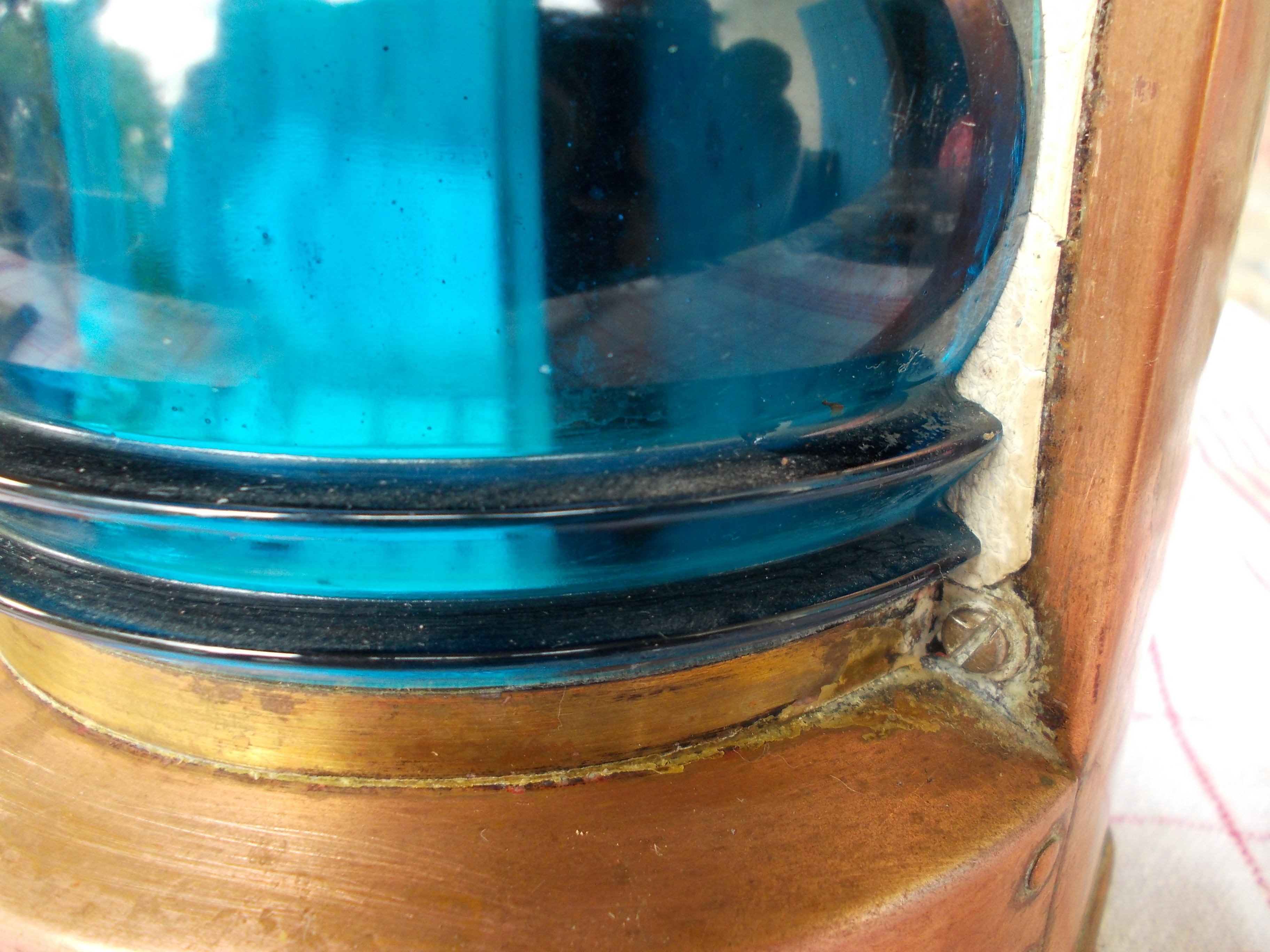

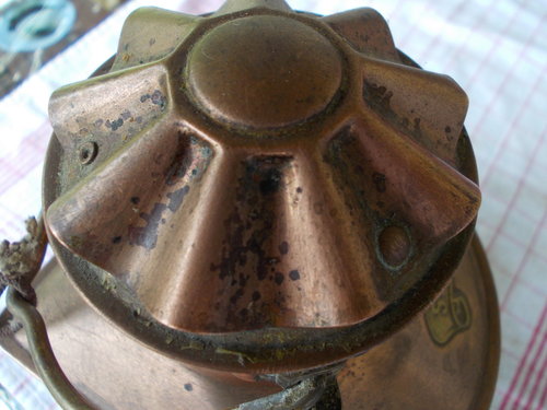

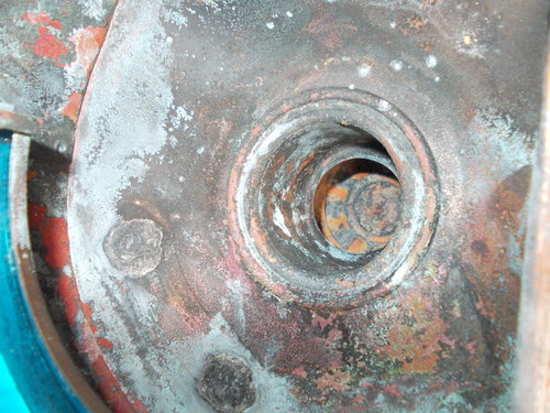

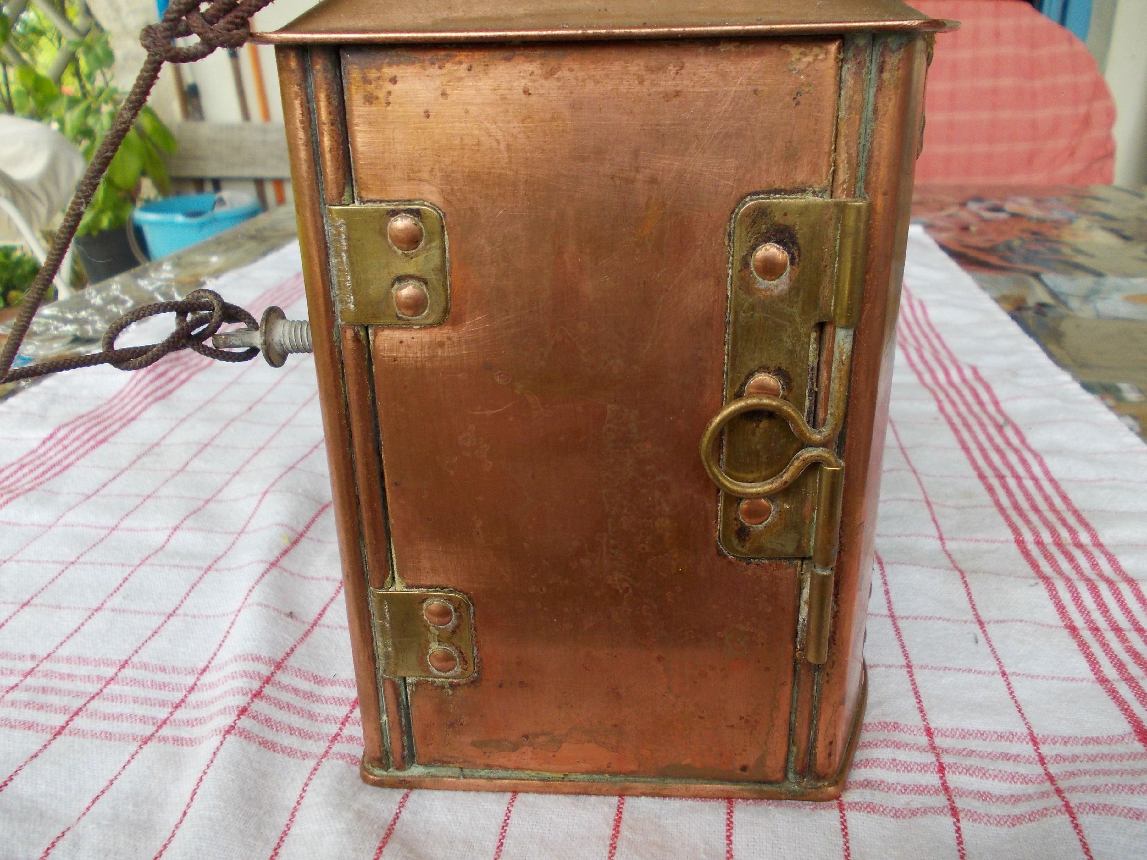

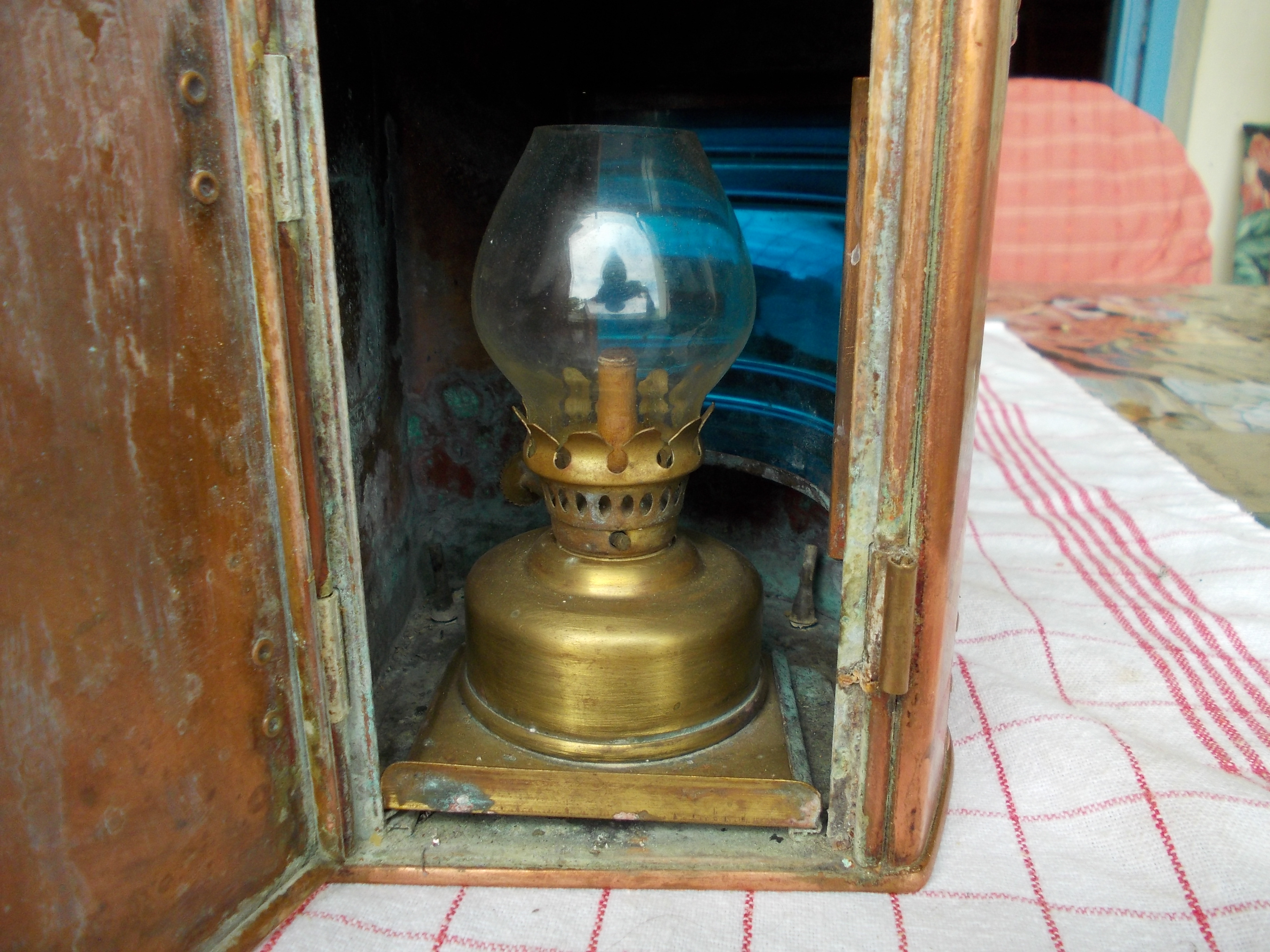

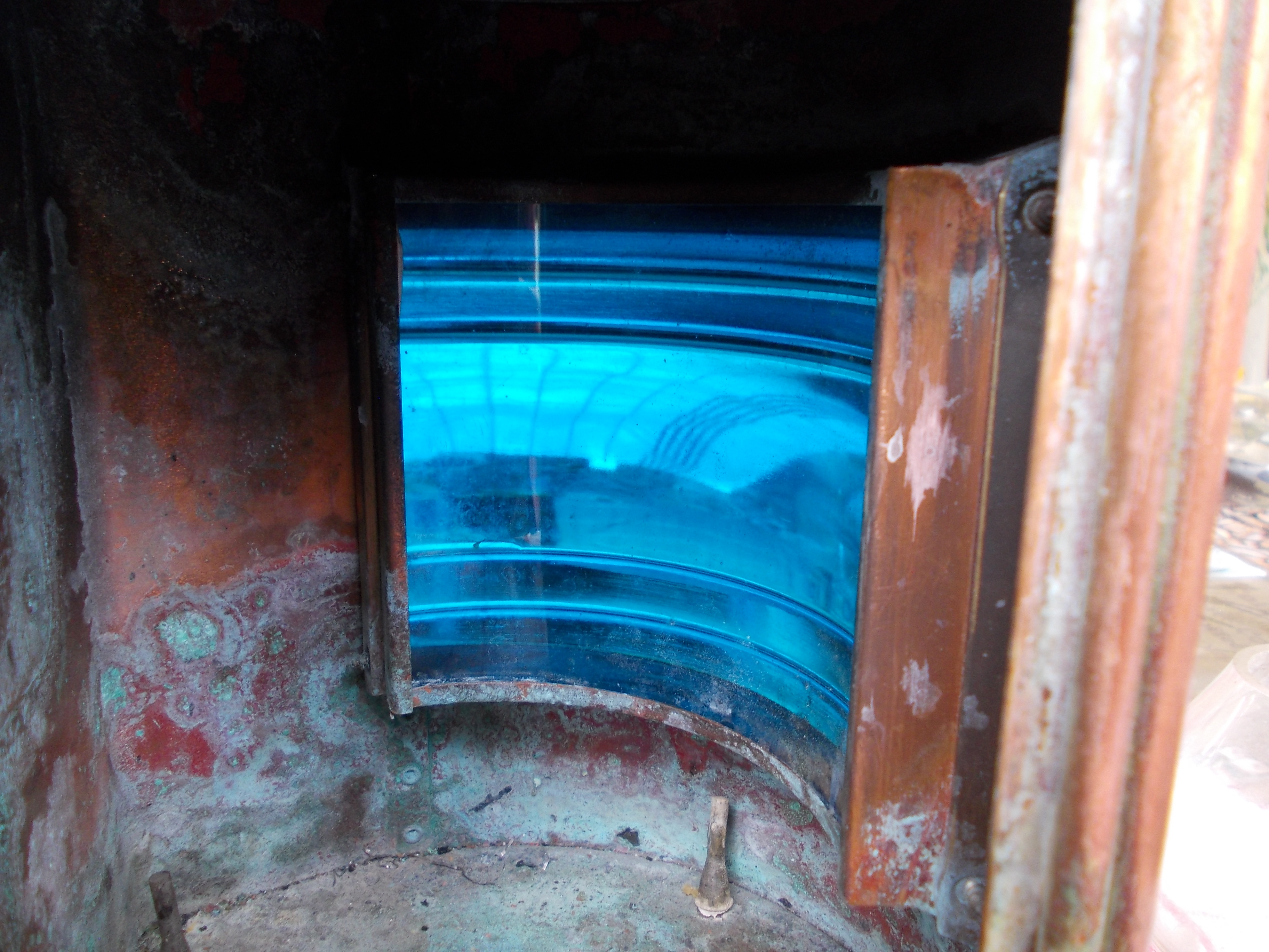

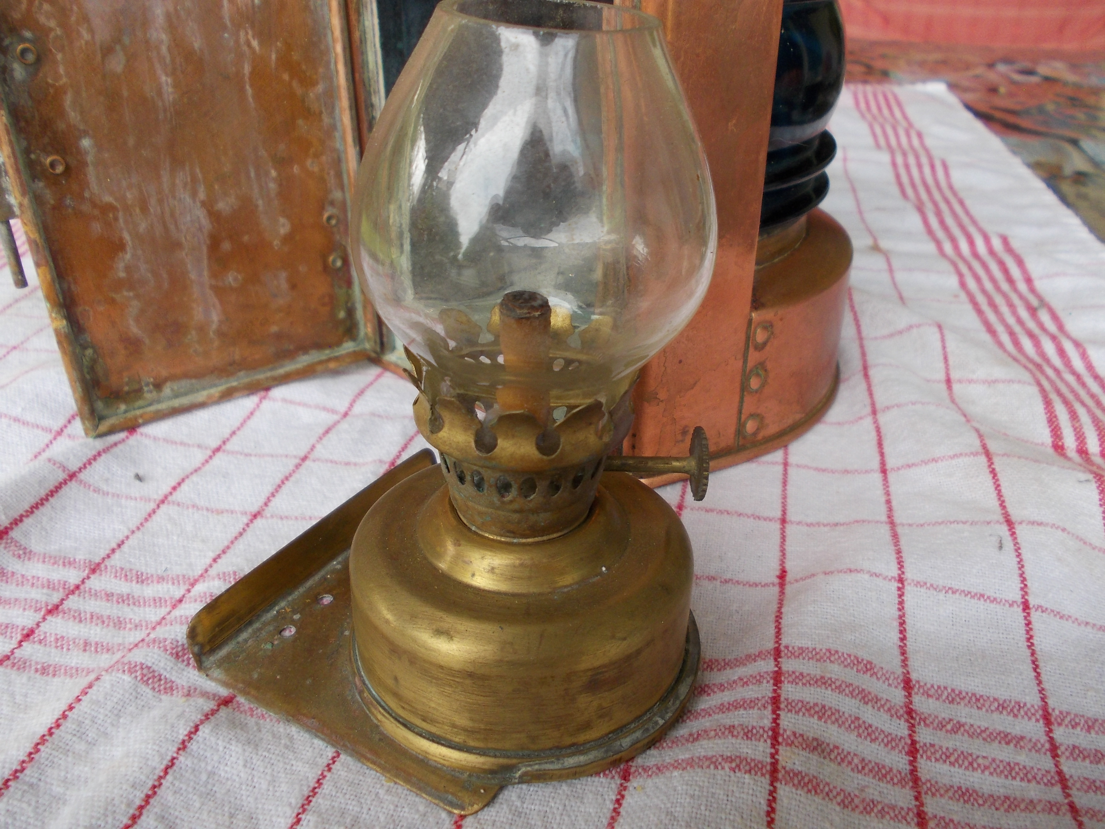

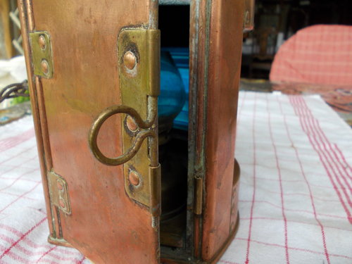

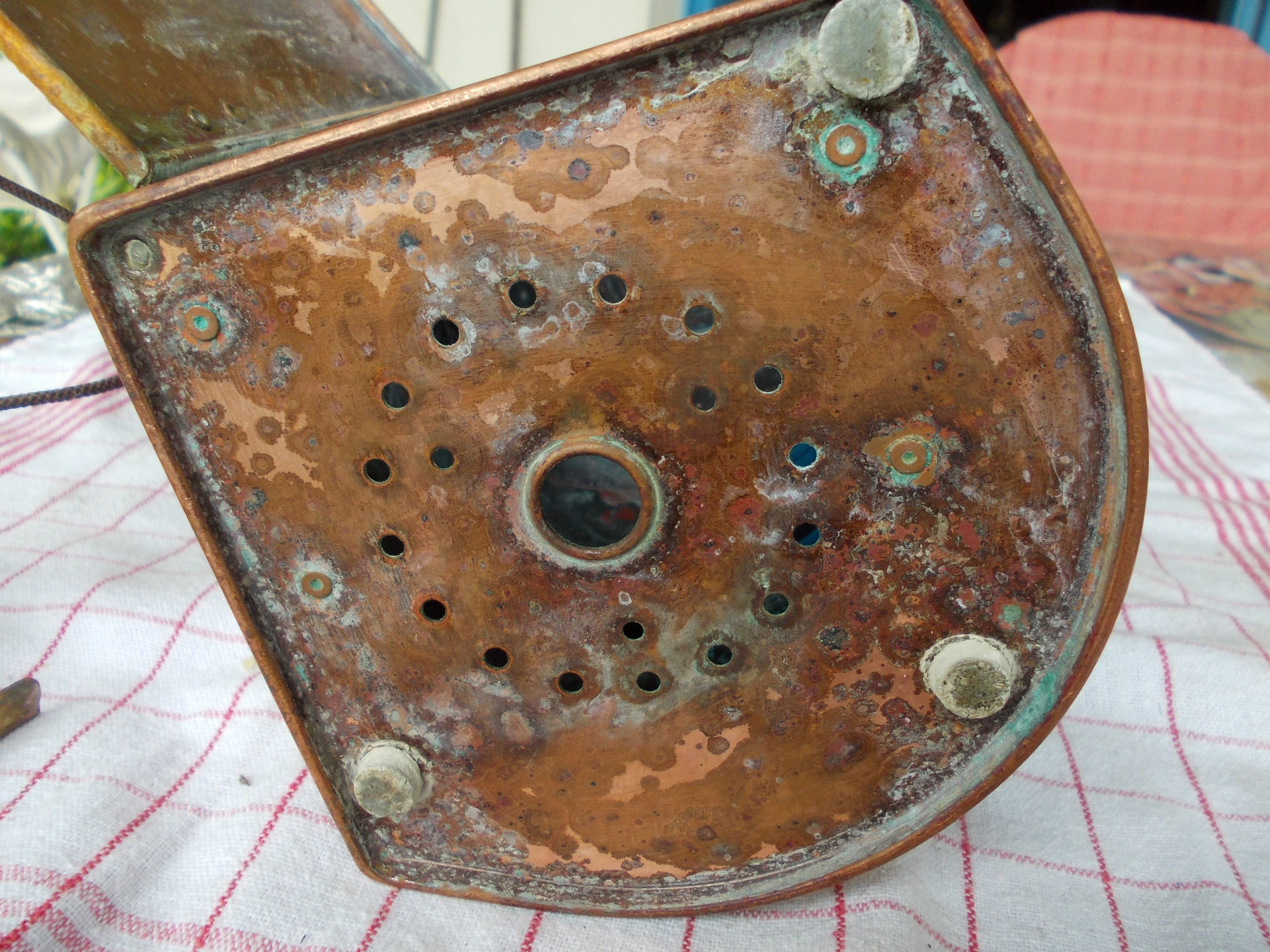

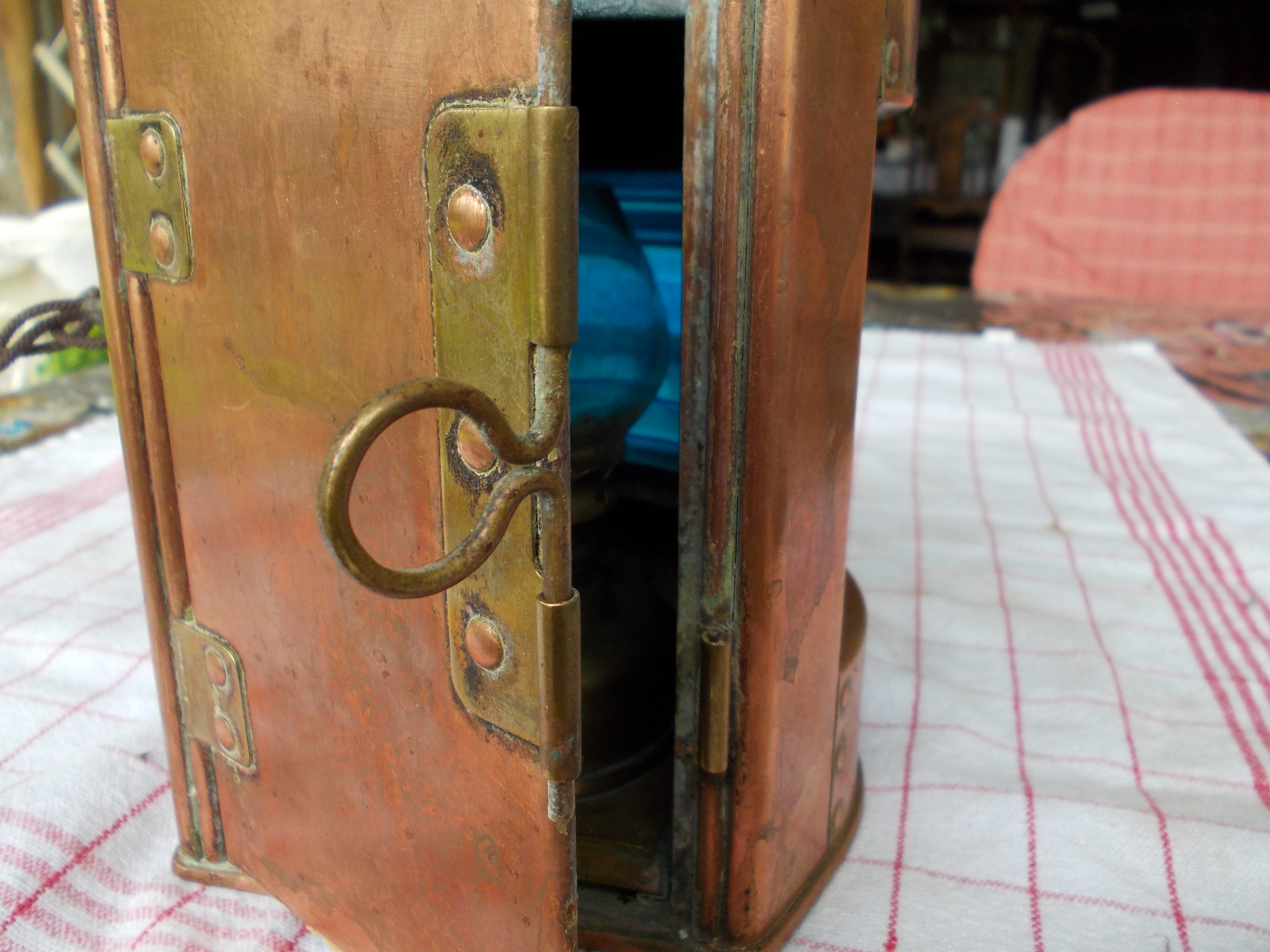

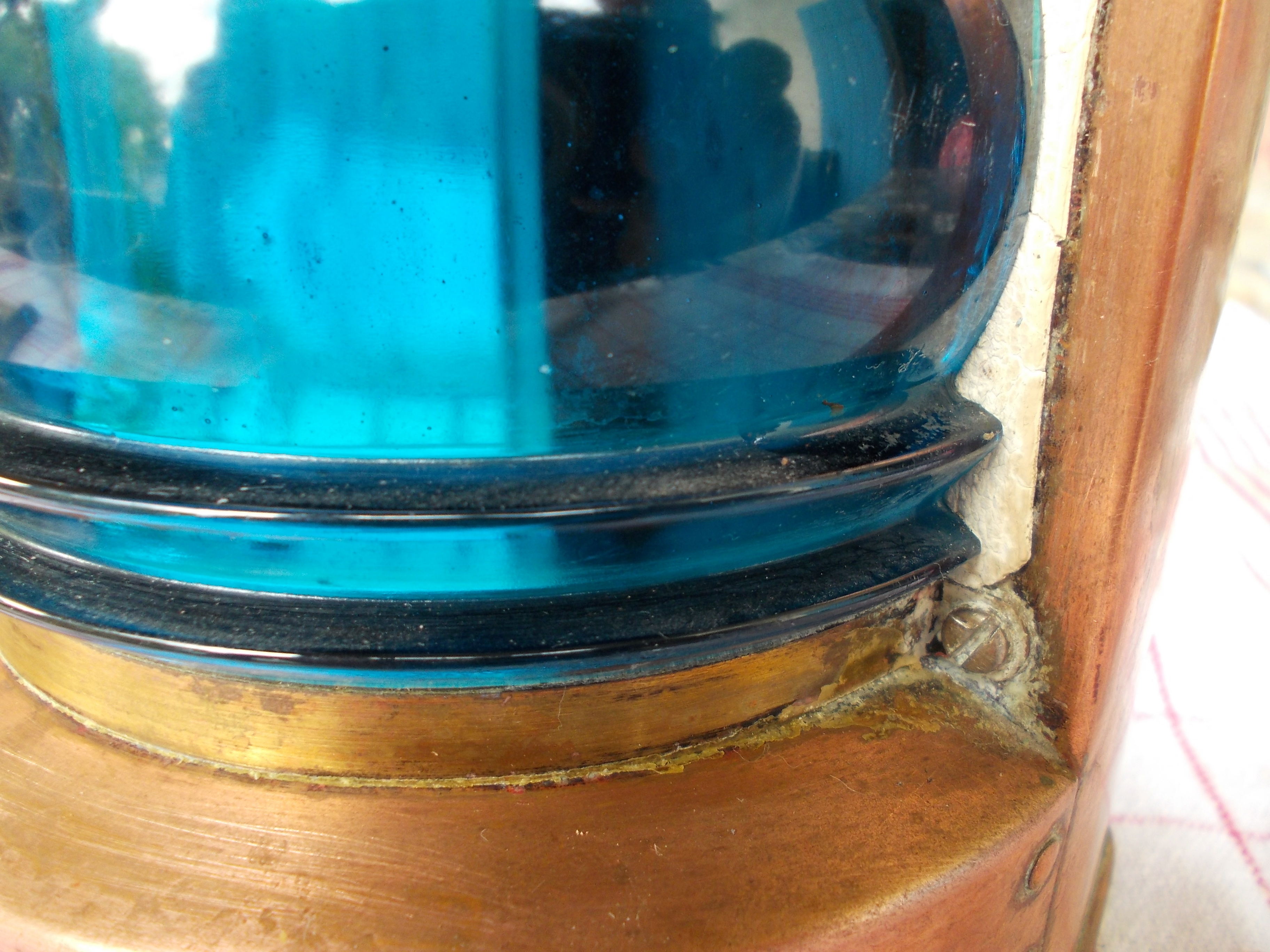

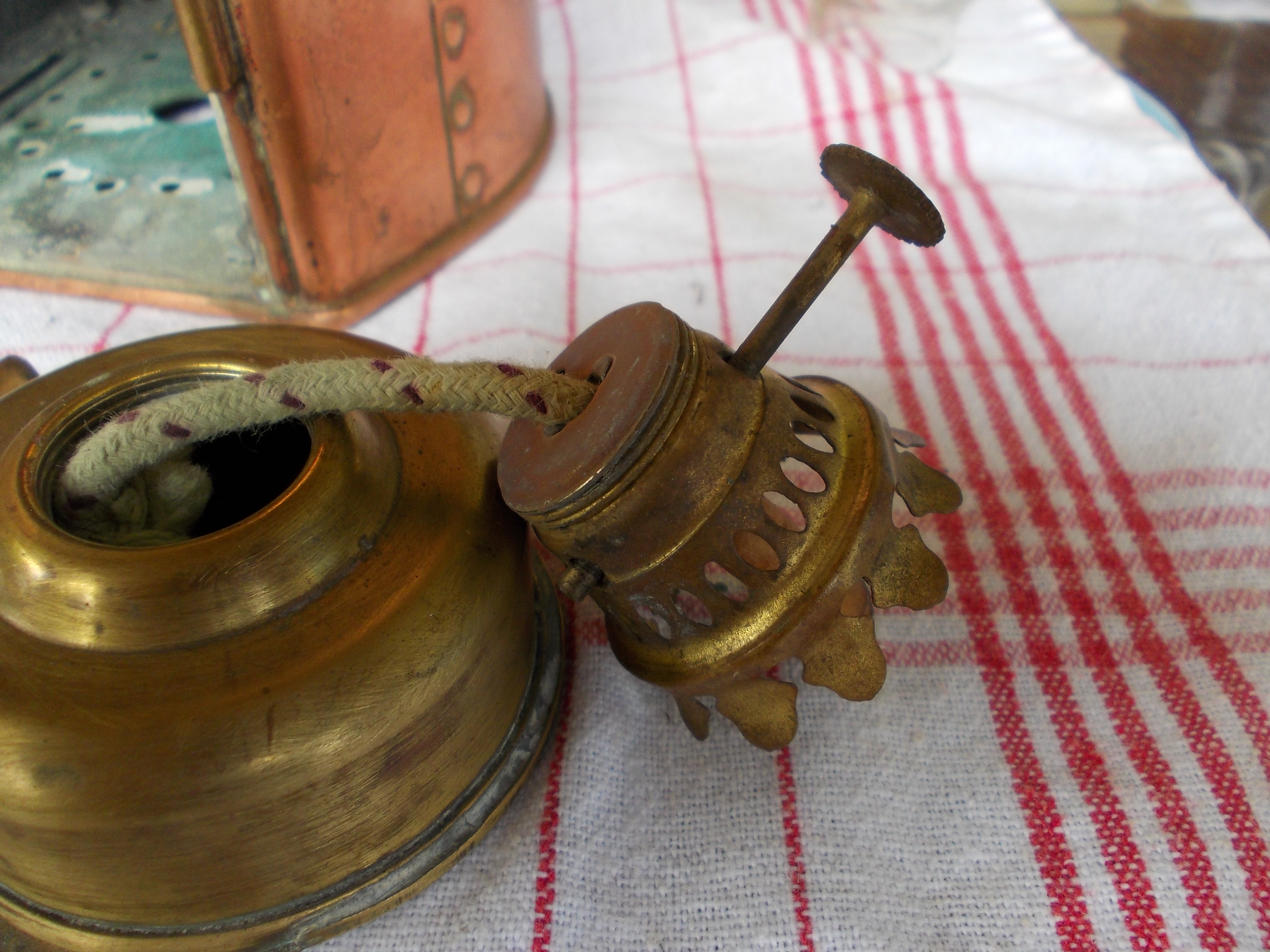

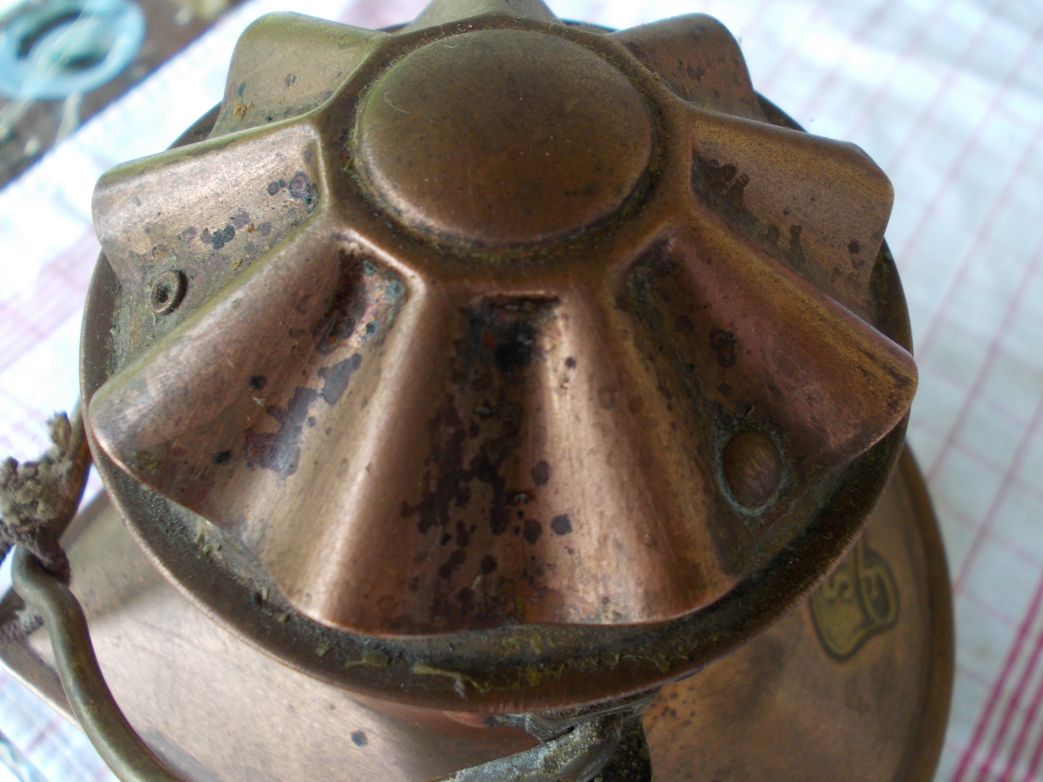

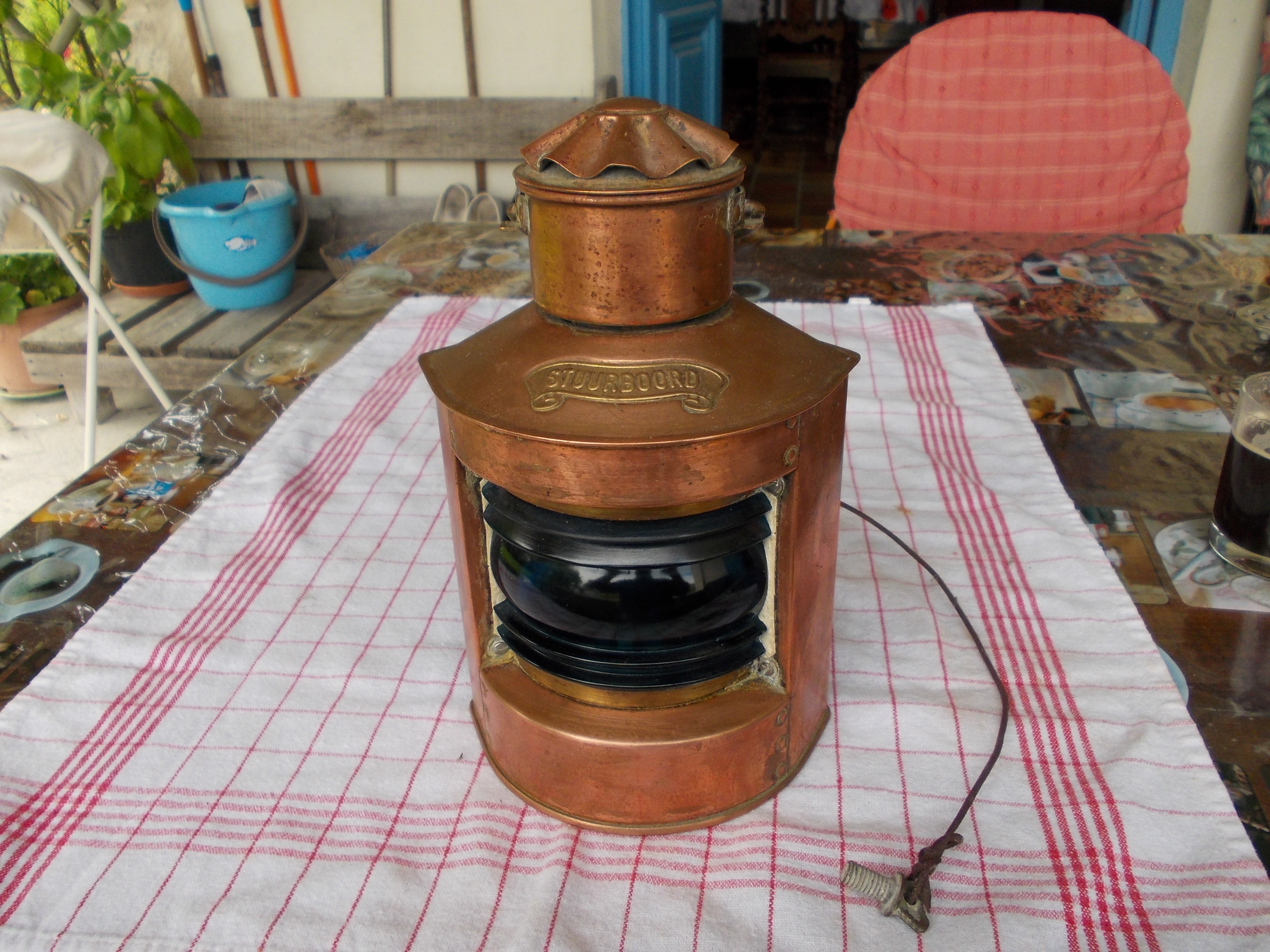

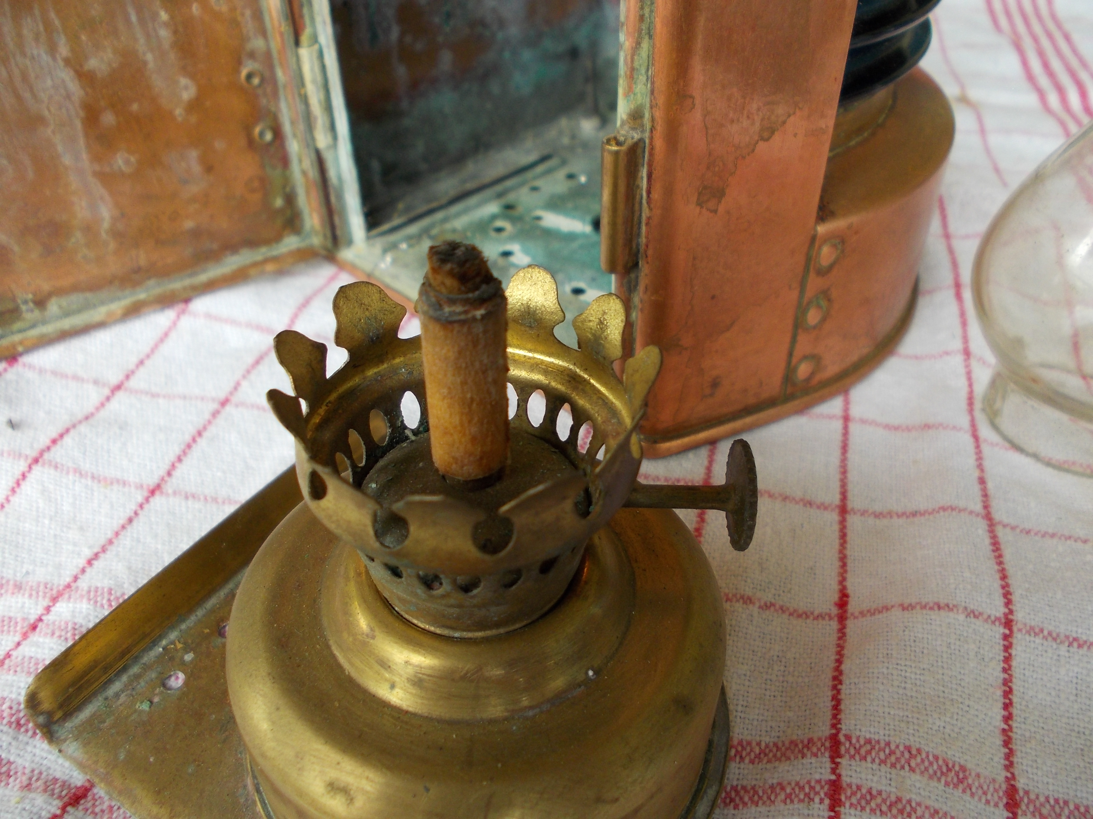

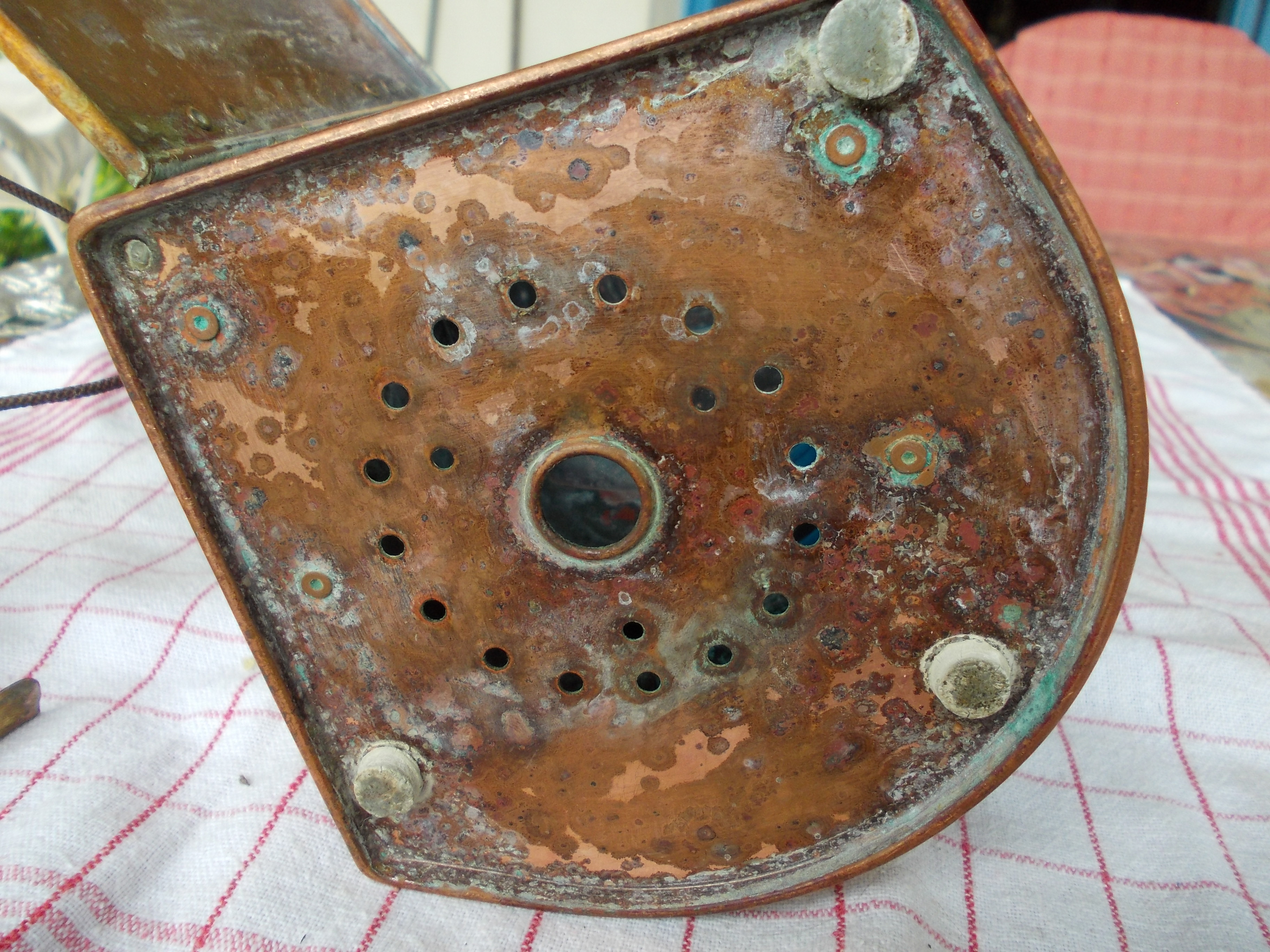

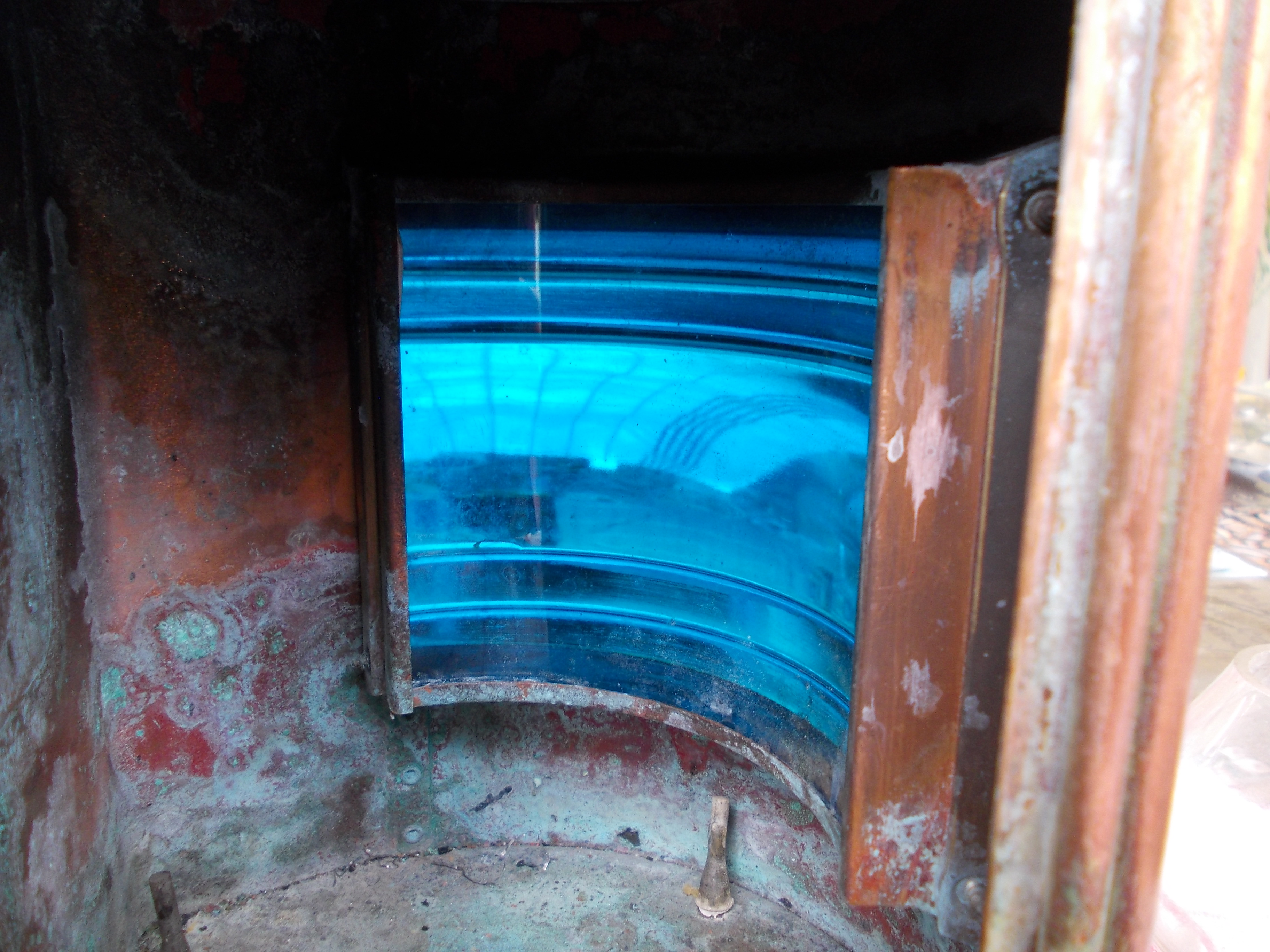

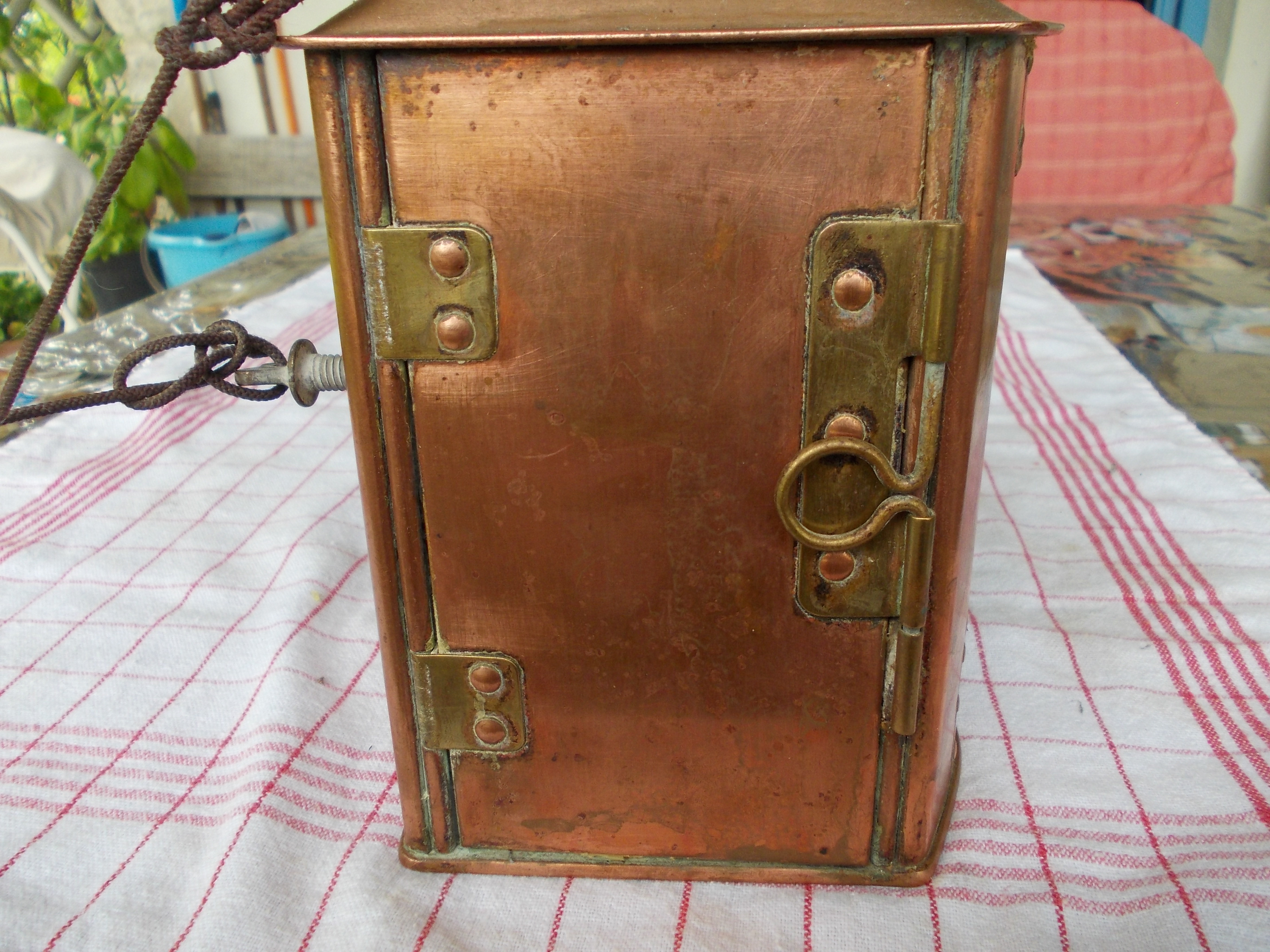

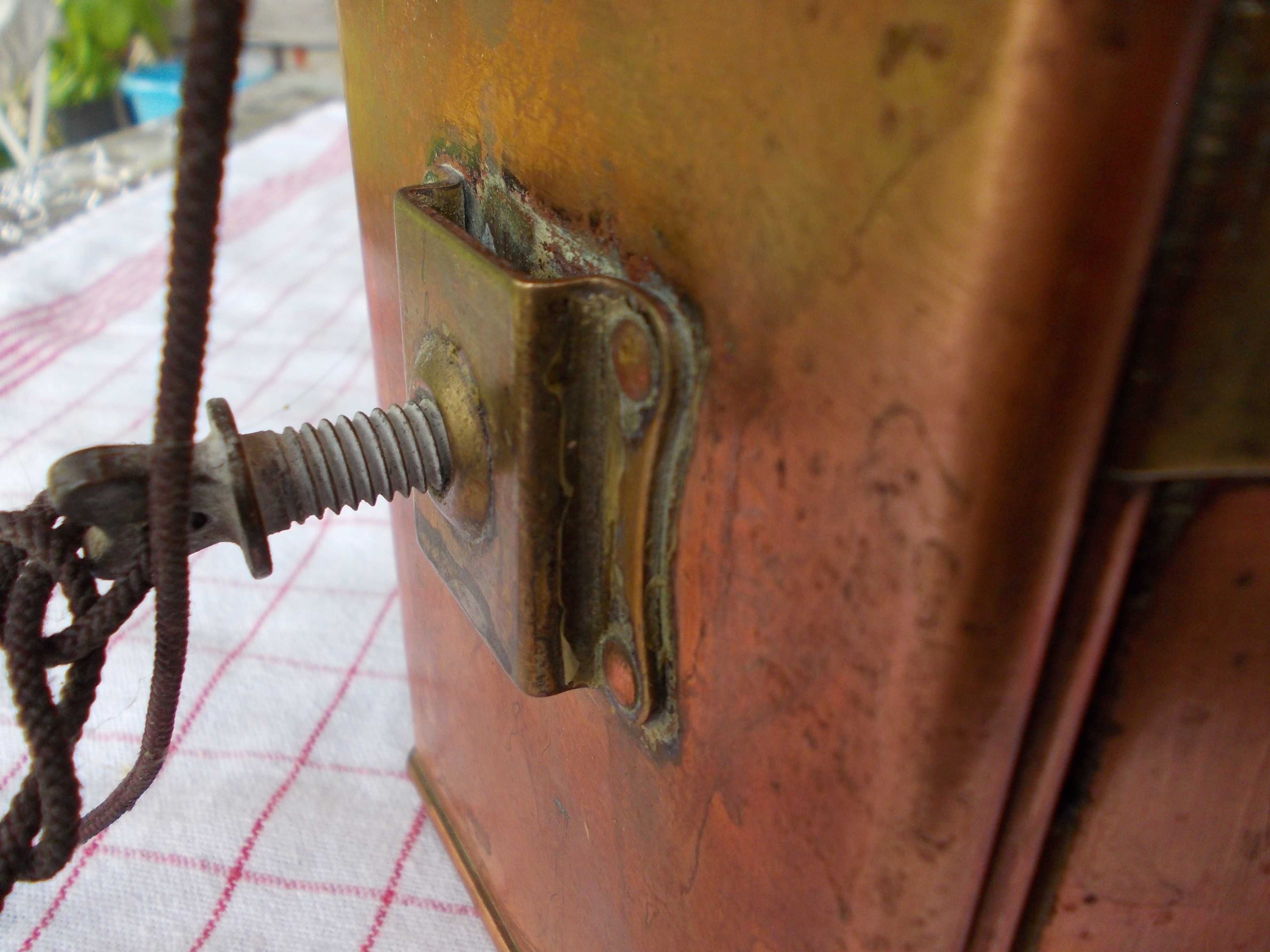

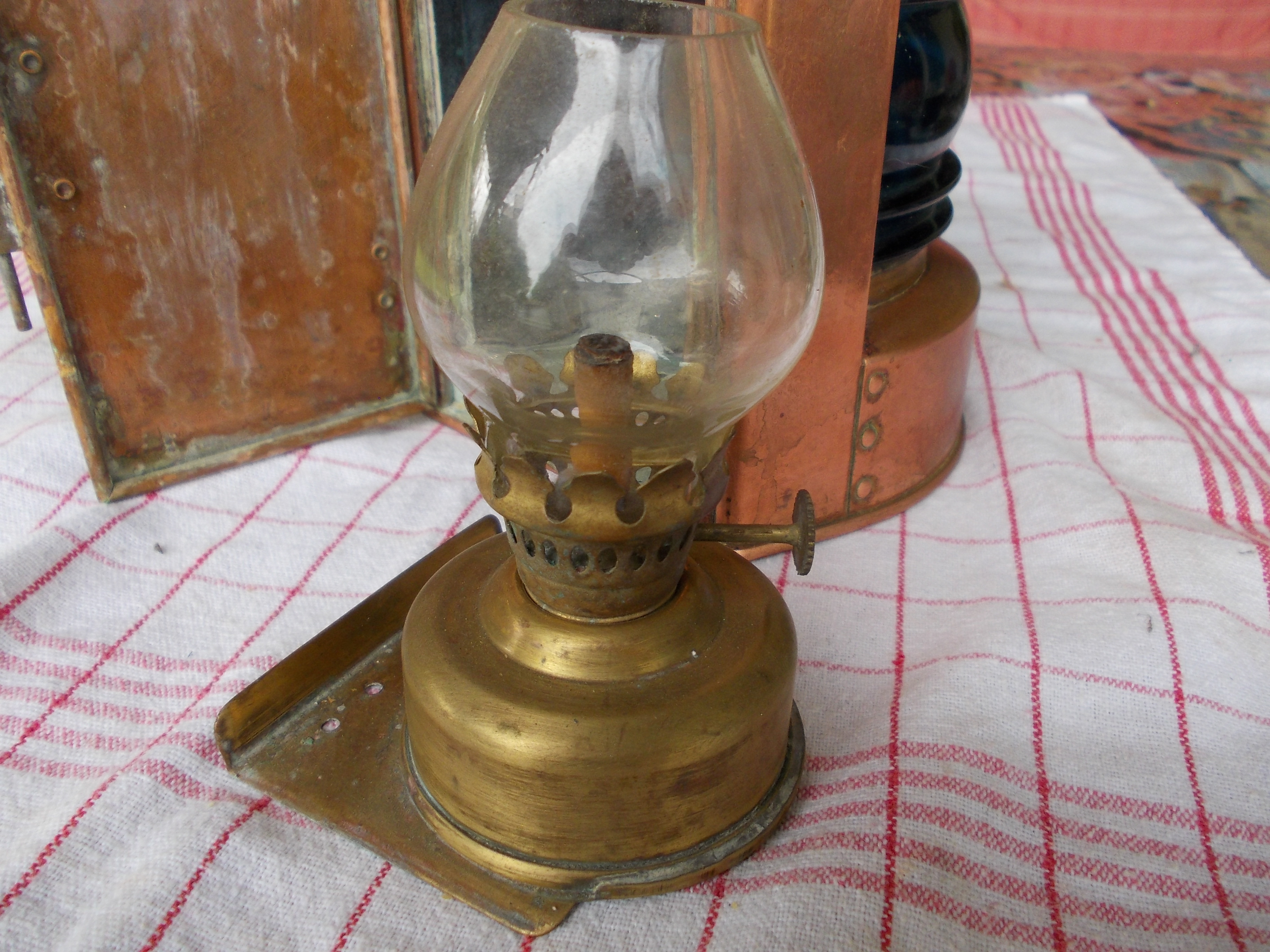

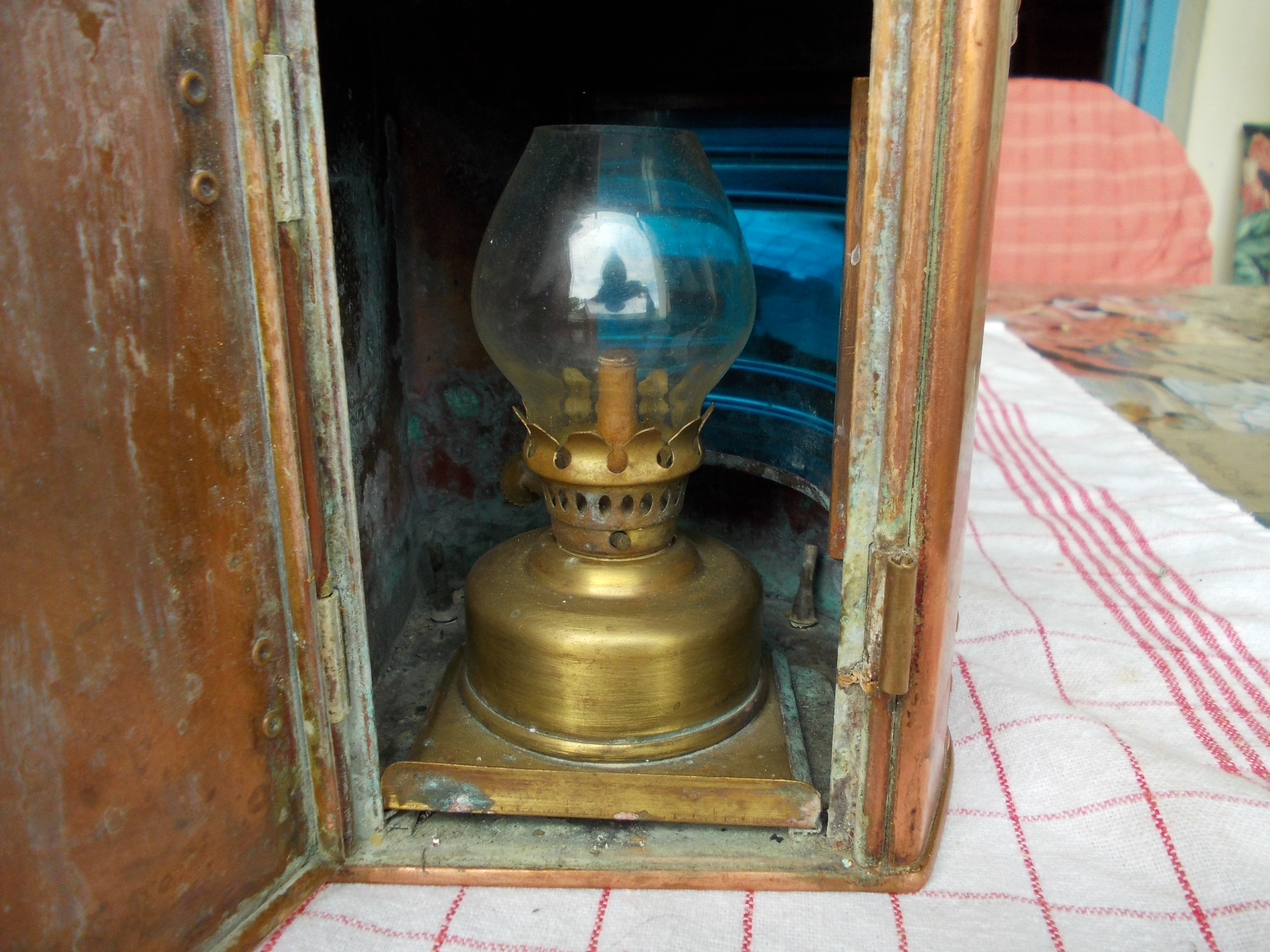

Tu veux des photos de feux de nav à pétrole en cuivre?
- lucas55
- Messages : 349
je veut bien des photos voir la faisabilité mais je doute un peu
Une lanterne ce n'est guère qu'une boite avec 4 vitres et une bougie. La c'est une autre affaire...
- Messages : 3510
En faisant les photos, je me disais que tu avais sûrement l'habileté manuelle pour le faire mais qu'il te manquerait un paquet d'outils spécifiques pour en venir à bout.
Mais tout est réalisable si on s'en donne les moyens. Ca te fait de la doc, en attendant et moi, ça me fait tester l'envoi des photos nouvelle mouture.
Qui ne marche pas si mal, to. Merci!
- Messages : 3510
Les miniatures pourraient être plus petites vu que de toute façon, on va cliquer dessus pour y voir plus clair.
