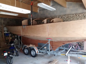

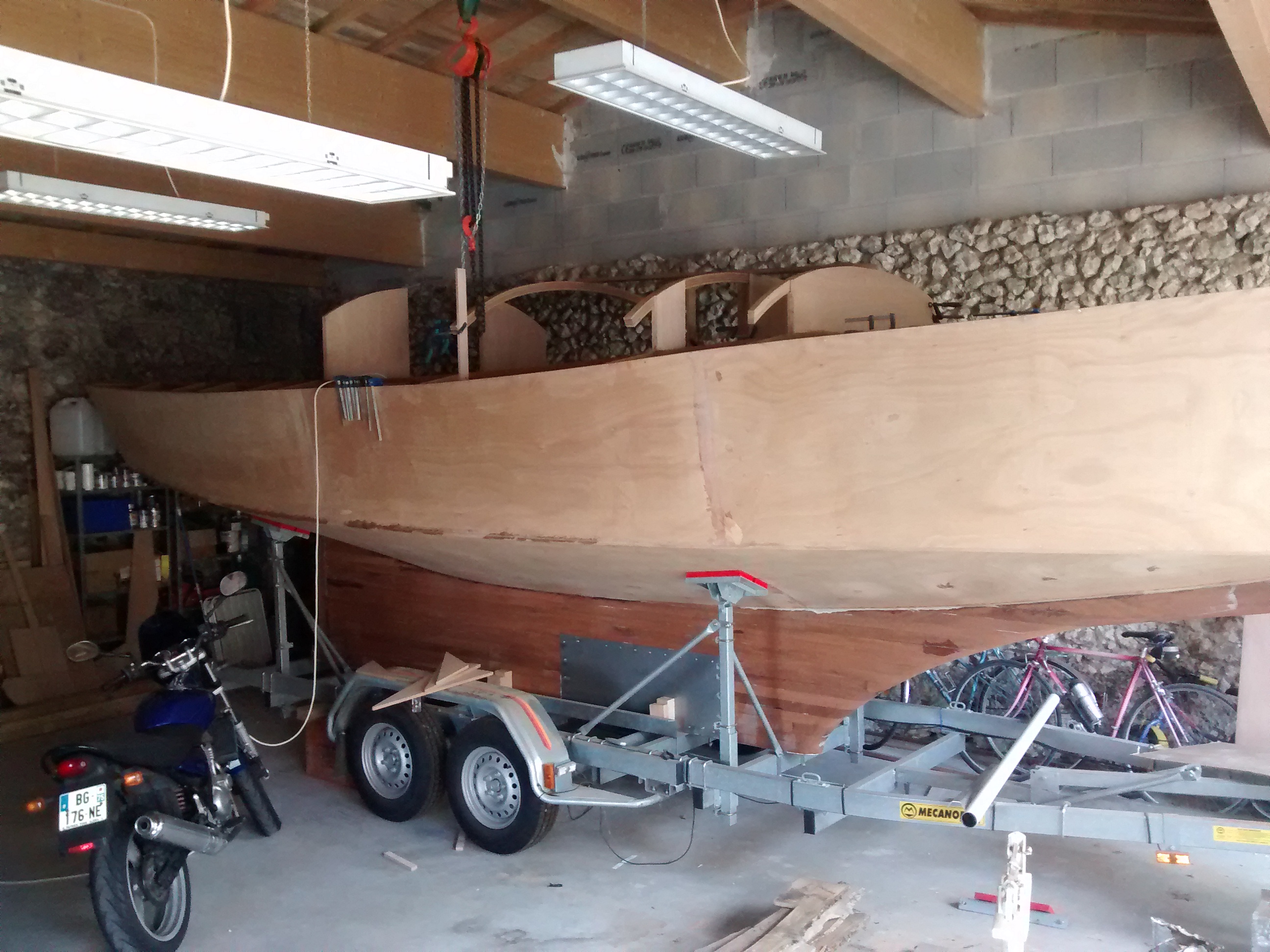

Ci-joint des photos du chantier. La coque est terminée (hors finitions et peinture, bien sur). Il faut maintenant construire la quille (quille longue). La retraite c'est bien, on a plus de temps, mais moins d'argent!

Les images (j'ai échappé de peu au bourricot...)

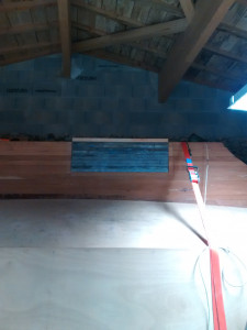

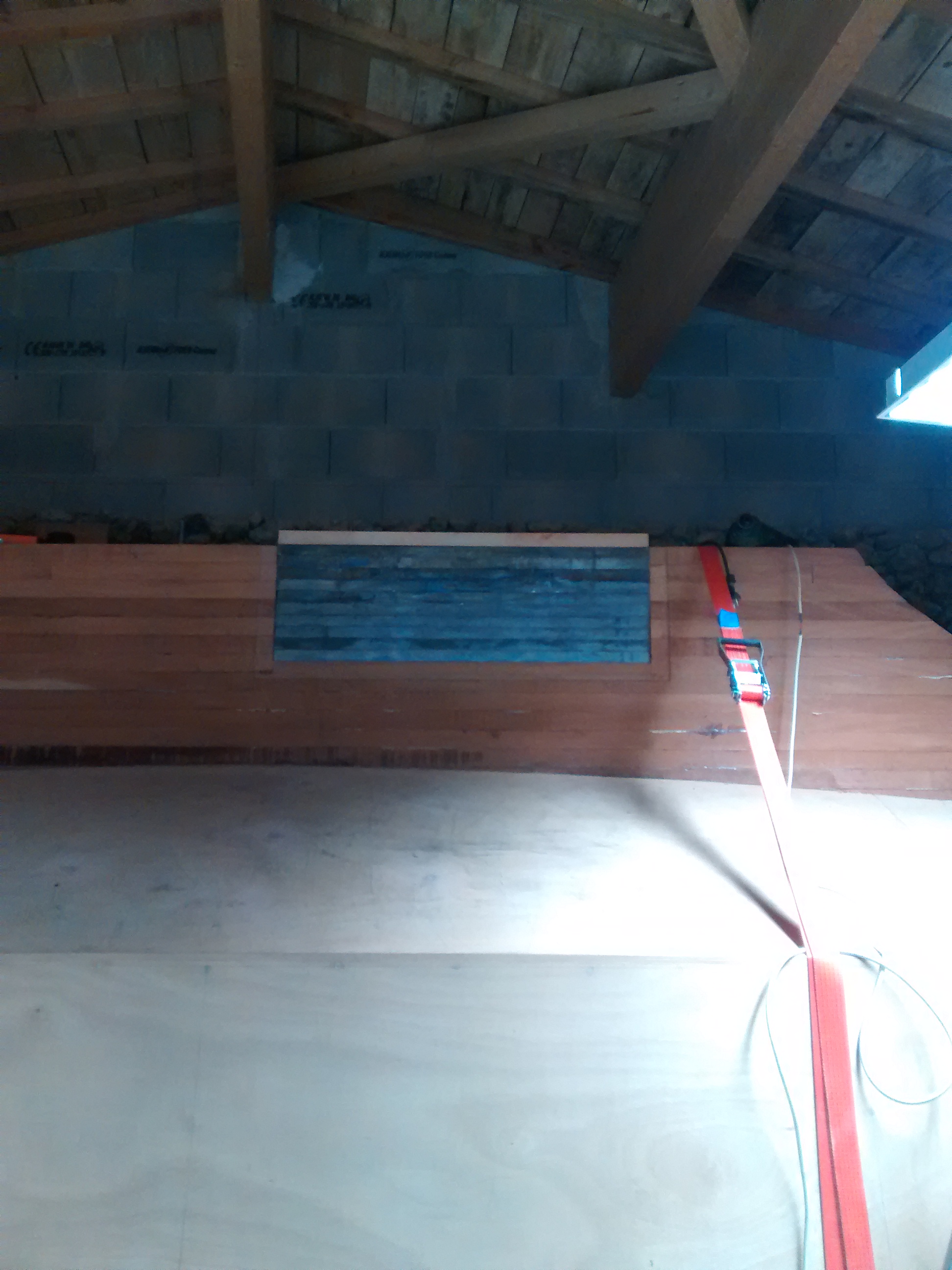

Une illustration de l'utilisation d'une "latte à brocheter" servant à reporter le tracé d'un bordé sur le CP avant découpe. On rajoute 2 cm partout, pour être sûr que ça couvre bien d'un bout à l'autre.
Un détail sur les varangues en sipo massif. C'est mon ami Gérard qui les a réalisées sur sa combinée à bois. Elle est en cours de positionnement, on distingue une tige filetée, qui servira à fixer le lest (il y en aura 3)
Une vue d'ensemble (bon, c'est pas très parlant...)

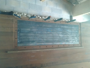

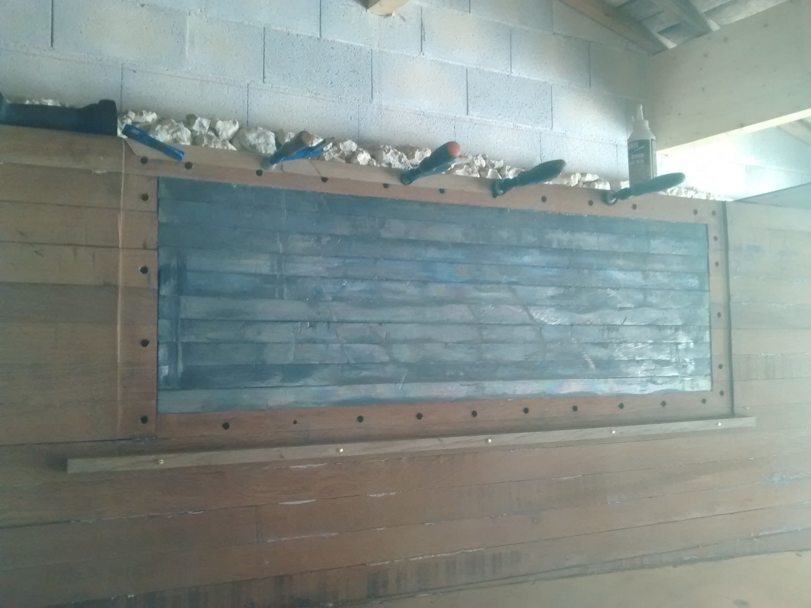

Pour ce qui est de la plaque visible sur la photo (il y a la même de l'autre côté), c'est effectivement une protection et un renfort pour le plomb. Elles sont fixées l'une à l'autre par tiges filetées de 8mm et écrous relieurs, tout celà en inox A4 bien entendu.
Ci-joint une photo du plomb en place, il y a 10 lingots empilés de 50Kg chacun, fixés par 3 tiges filetées de 18mm prises sur les varangues, les plaques débordent sur la quille (la coque est encore à l'envers).

Une autre vue du lest, avant mise en place des tôles de protection:
