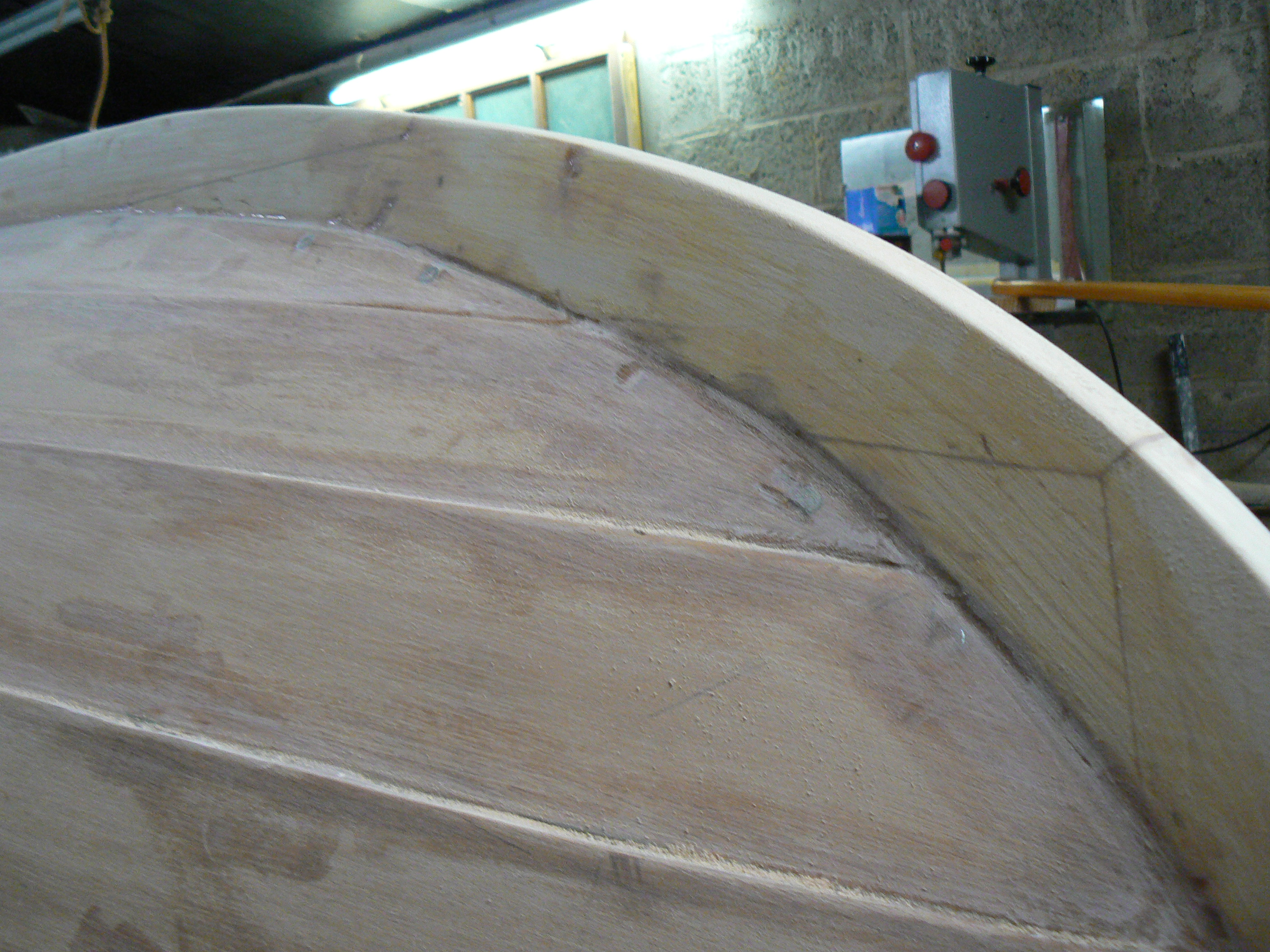

Après quelques journées de nav', des vacances, deux pièces détapissées, repeintes, parquettées, remeublées, j'ai enfin réussi à m'éclipser un peu dans mon cher atelier :smt060
Les ferrures composites sont finies, manque juste une tige inox diamètre 8 pour remplacer la tige acier-qui-rouille, sinon j'aurai droit à quelques réflexions aux prochaines régates :mrgreen:
On dit adieu aux jolis assemblages de quille
et c'est parti pour un peu de peinture !
tout en blanc on pourrait le confondre avec un beneto :smt086

Belle couleur, à se confondre avec les eaux du golfe. Par contre, la quantité des récipients sur l'étagère n'a pas augmenté. Bonne résolution ou stockage ailleurs ? :smt005 :tchin: :tchin:

Un ex-presque-beneto peint en vert (verre?) d'eau..soit.... ça va bien pour la coque (pour ne pas effrayer les poissons)..mais sur le dessus (vu des bipèdes semi-évolués appelés humains..) ça donne(ra) quoi... :?:

Rassure toi Jibi, l'intérieur restera blanc cassé (epiphane 24), le vert (epifane 30) n'est que pour l'extérieur. Et j'ai bien suivi ton conseil, pas de ponçage au dessus du grain 180 !
Prochaine étape, trouver chez le ferrailleur des bandes (molles) inox. Au rythme où j'avance, je serai content d'avoir terminer avant la fin de l'année :cry:

:twisted: Moi, c'est la couleur qui me hérisse... :smt033 :mrgreen:
T'as acheté ça pour faire plaisir au vendeur ou quoi ?
Sur les coques à clin, faut oser le décors :twisted:
Pour le reste chapeau. :tchin:
Quel est l'intérêt d'une bande mole en inox ? Elle sera percée, elle va raguer. Quid de l'inox ?
Acier 3-4 mm, bien brossé, peinture de qualité au contact du bois. Mais bon.

Les goûts et les couleurs... :roll: Sur l'eau il sera magnifique ! (à mes yeux au moins).
J'ai dit inox, pas galva, le perçage et le ragage ne changeront rien sur la corrosion. Mais quelqu'un a un bon plan pour du pehd, vous savez, la planche des bouchers :wink:
