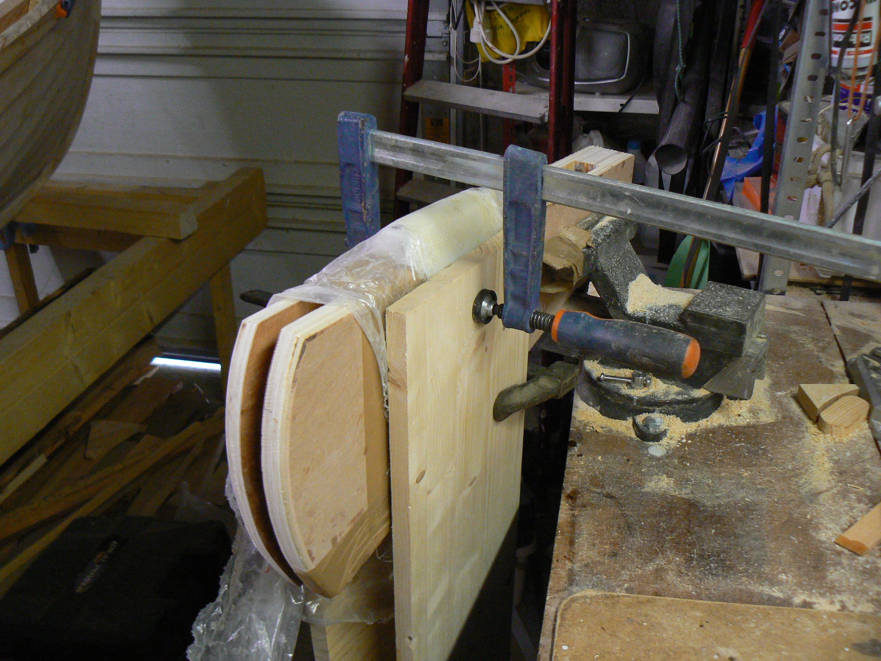

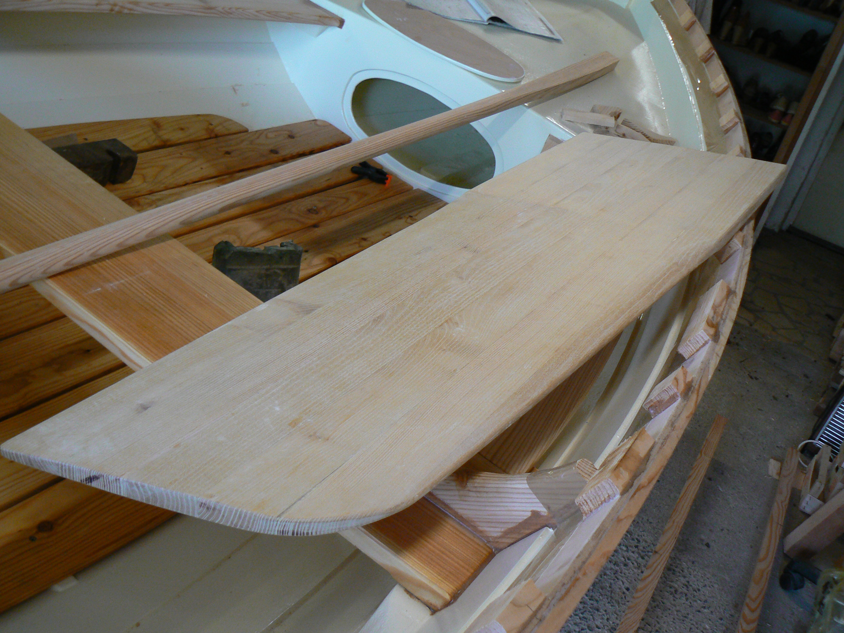

Collage du safran et de la dérive (robinier)
La dérive est shapée selon un profil PIFO 0012
Un petit montage pour coller les scarfs sans vis et bien en ligne
Pour tenir les lames -a-coller-sous-pression bien dans le même plan horizontal, je mets deux autres tasseaux-avec-serre-joints en "sandwich" ....comme ça...comme pour un volet quoi.... :D
Je sais..la foto est encore floue... :twisted: :twisted:
Je ne mets même pas de protections au serrage des serres-joints....je sais ... c'est mal....les deux "tranches" seront de toute façon rabotées au profil JibiPif 001... :roll:
Pendant que tu y es....mets une petite bande d'inox (largueur 10 mm par ex)..juste sur le rond avant, vissée dans l'épaisseur...ta dérive te diras... "merci" (et tu pourras élégamment répondre "de rien") ..un jour ou l'autre....lors des atterrages "musclés-sur-du-dur"
..Joli le PIFO0012... :smt007
Pour coller les scarfs bien en ligne...pour le futur liston je présume....? j' ai utilisé une cornière en métal de 1.5m environ pour éviter les "déviations inopportunes " et quelques serres-joints de plus..

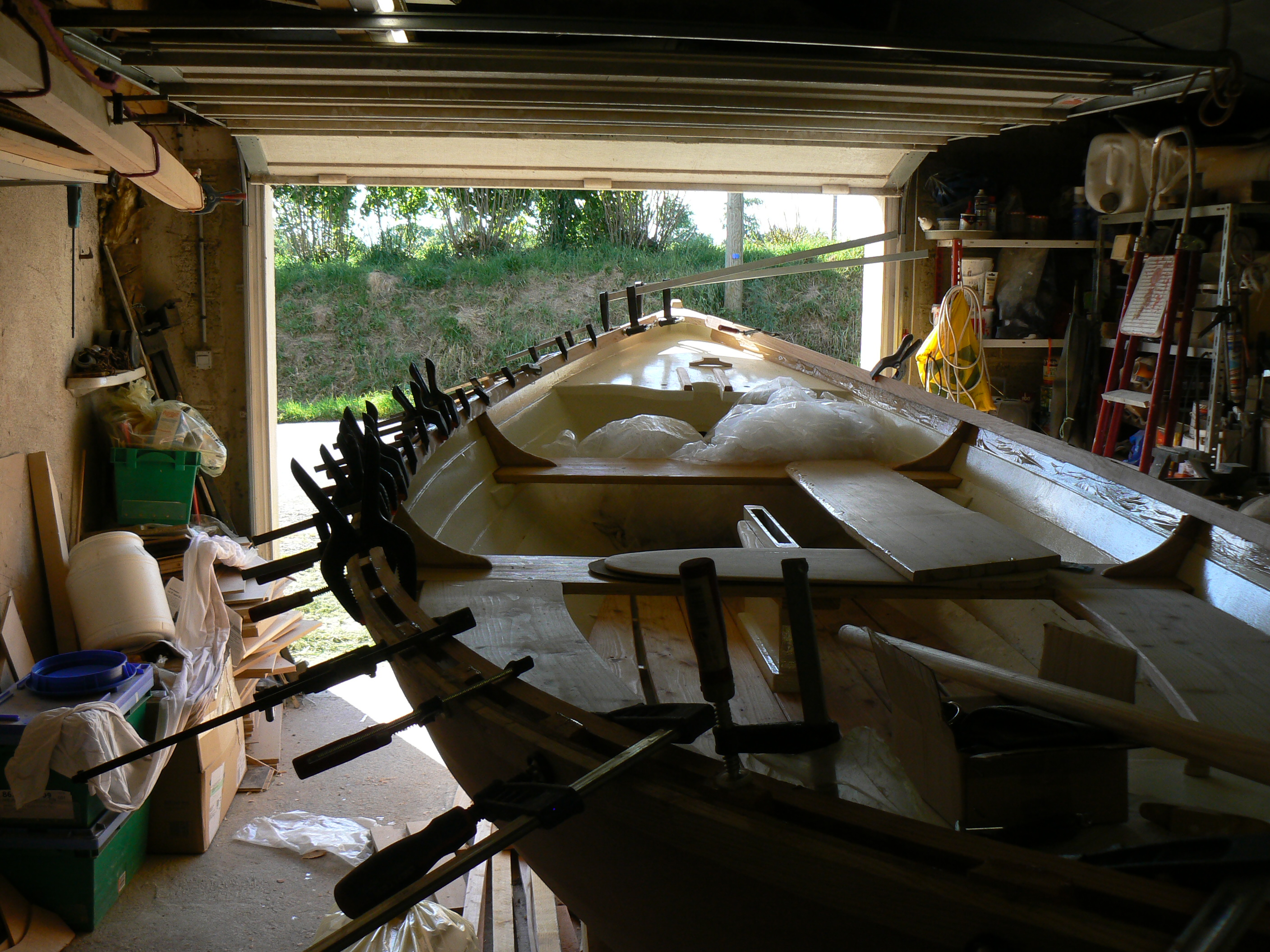

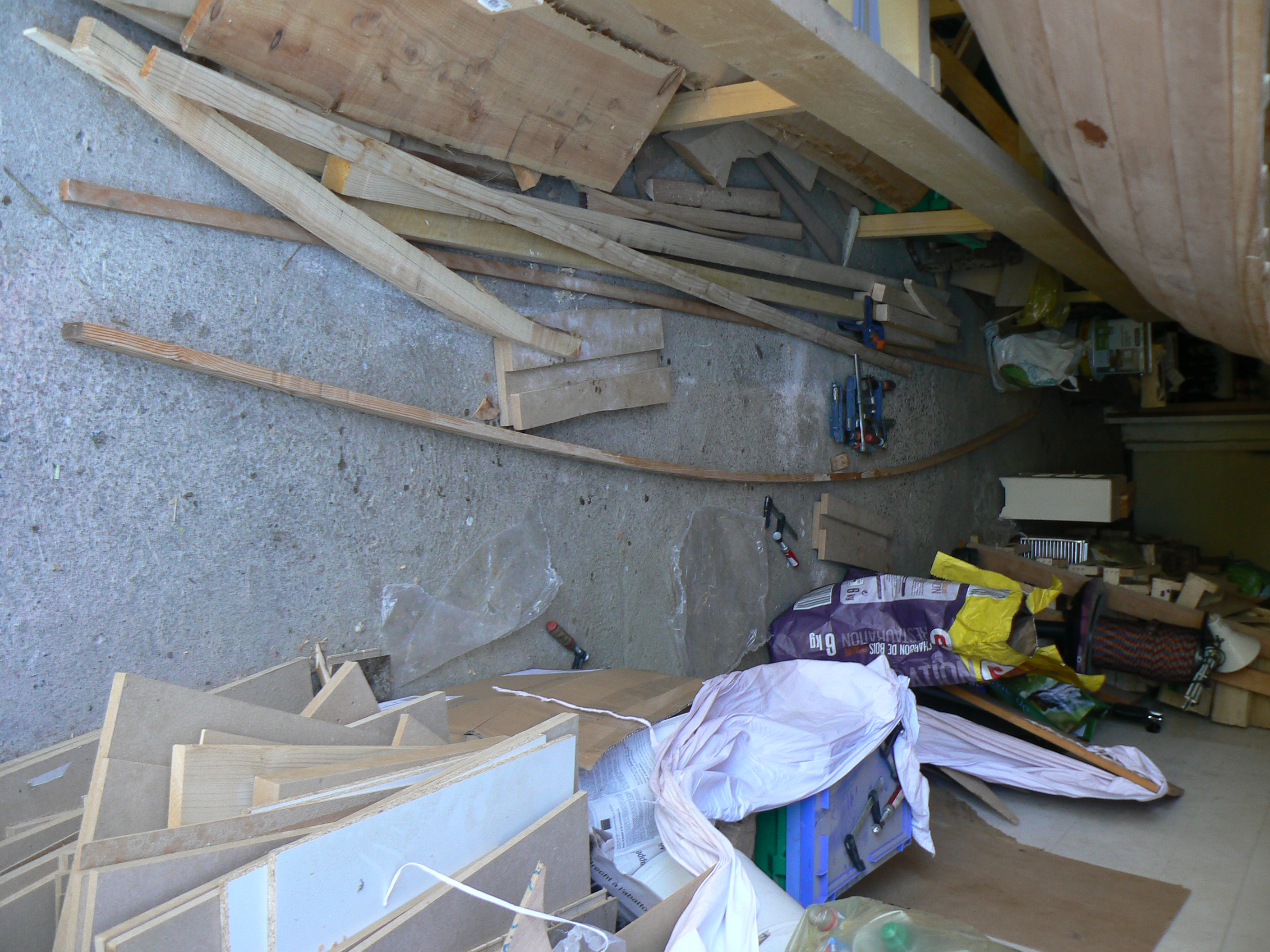

Quelques moments de solitude plus tard, les serre-bauquières sont enfin collées. Je vous passe le bois plein de noeuds qui casse, le bois qui se fend, celui qui plie puis qui casse :smt086
J'ai fini par précintrer à l'eau bouillante, et enfin ça a tenu

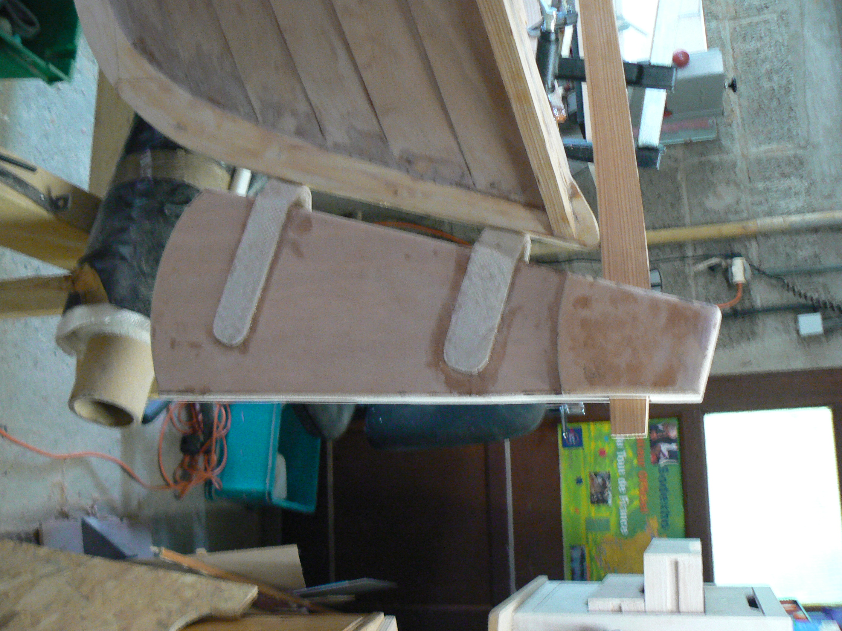

J'ai attaqué aussi les "ferrures" de safran.Devant mon incompétence avec l'acier, je me suis rabattu sur la fibre
Je ferais la même chose sur la coque une fois retournée.
Modifié en dernier par to le 19 mai 2014 14:44, modifié 1 fois.
les ferrures en fibre avec insert plastique : bravo

Les "ferrures" en composite..C'est original....Solide ? :smt033 ...t'as pas un copain-voisin qui soude l'inox..?
Sur TAKKA, je n'ai utilisé que des cornières-inox-déja-faites juste soudées à angle (presque) droit
Ta barre a juste le galbe-un-tant-soit-peu-féminin-qui-va-bien...tu mets une goupille/pinoche/verrou au bout pour éviter une désertion sauvage ? aka "coitus interruptus".. :smt005
