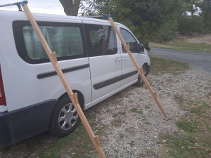

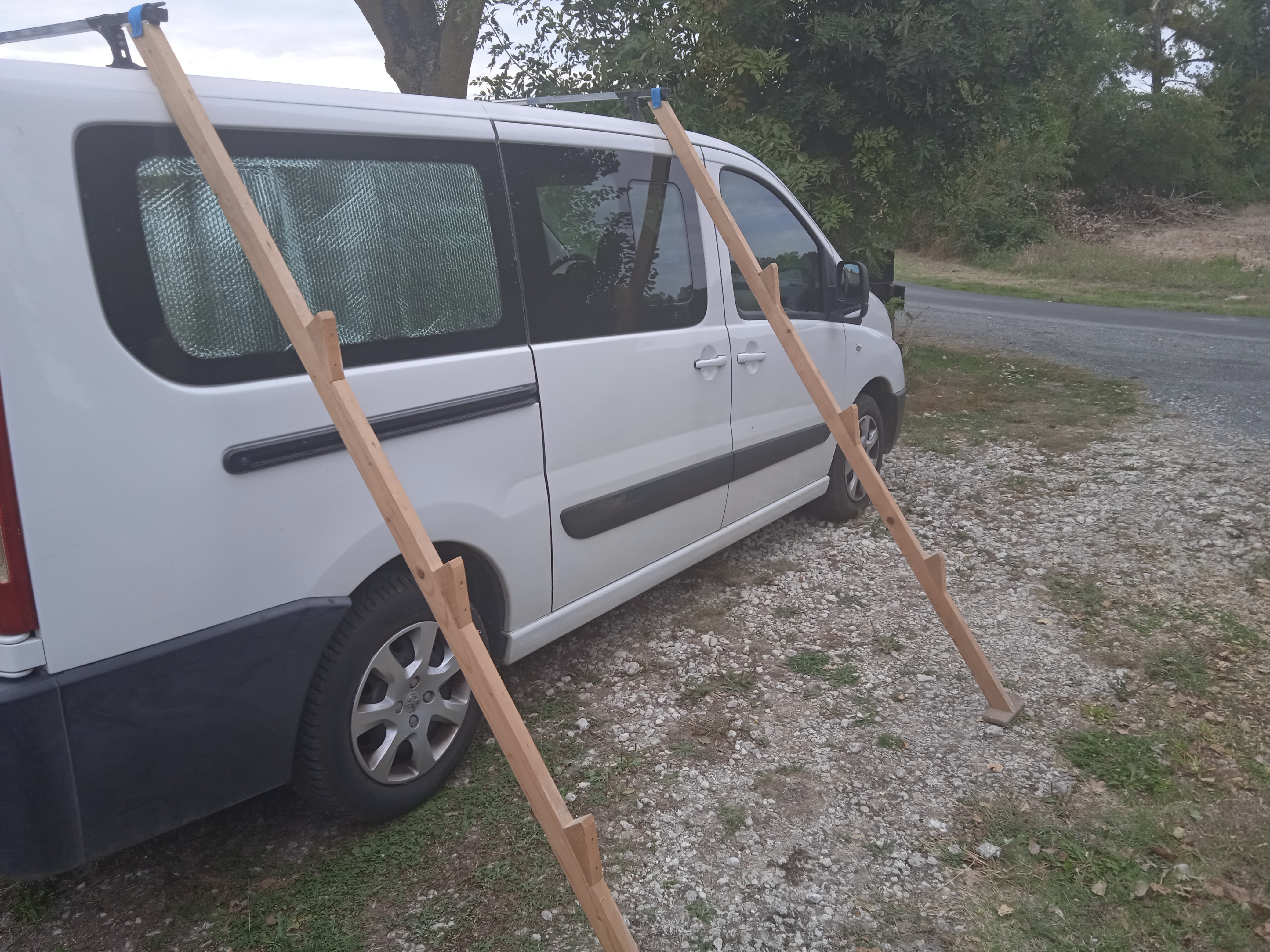

Le problème du chargement sur le toit peut être assez facilement résolu si tu mets en place un système pour t'aider, une coque de 30kg ou plus avec un peu de vent et la fatigue de la navigation peut facilement tomber et faire des dégâts à la voiture.
Par exemple :

to a écrit : 23 sept. 2022 08:42 Le problème du chargement sur le toit peut être assez facilement résolu si tu mets en place un système pour t'aider, une coque de 30kg ou plus avec un peu de vent et la fatigue de la navigation peut facilement tomber et faire des dégâts à la voiture.
Totalement d'accord avec toi (j'ai des souvenirs de chargement scabreux de canoë par vent fort !), et je n'exclue pas de faire un bricolage simple, du type de la 1° vidéo exemple, qui n'impacte pas la galerie et prend peu de place à ranger Pour qui ça intéresse il y a (au moins !) 1 thread dédié sur le forum de céistes anglophones SOTP / ("Song of the paddle") avec de multiples exemples de toutes sortes de systèmes...(mais beaucoup de systèmes similaires sont intégrés aux barres de toit et entrainent une surélévation du bateau, et donc du centre de gravité de la voiture chargée ...).
Mais cela ne change pas mon critère poids ...: On ne dispose comme "chariot" que d'un modèle adapté aux planches et petits kayaks dont les roues s'enfoncent vite dans le mou lorsqu'il est bien chargé (une vraie misalo prendrait trop de place !) et je veux/dois pouvoir me débrouiller pour mettre à l'eau quand je vais naviguer seul, et donc pouvoir traverser une courte zone non-roulable en le portant, même en faisant une (ou plusieurs..) pause (c'est une réflexion qu'on s'est faite avec ma compagne après avoir traversé péniblement, et en étapes, les à peine 80m de sable mou nous séparant de l'océan... avant de se décider à donner la périssoire V2) ;-)
(Nota: plus j'y pense et plus je me dis que les moutons à 5 pattes doivent être plus faciles à trouver que l'embarcation parfaite répondant à tous mes critères... dont j'ai pourtant déjà bien abrégé la liste ! :-D )

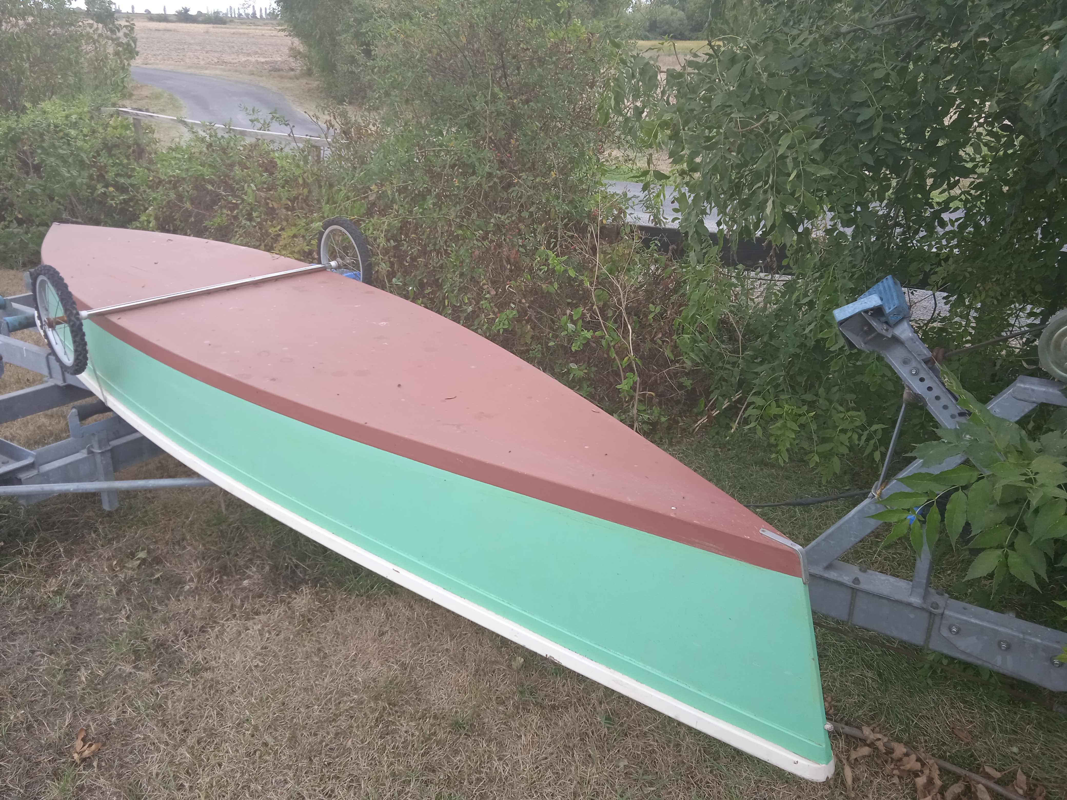

Une version simplifiée bien suffisante pour monter mon punt sur le fourgon.
La barquette fait 42kg mais pourrait faire beaucoup moins si j'avais utilisé du 6mm au lieu du 8 et supprimé un couple sur deux et quelques renforts bien inutiles.
Quant au "ber" (un tube, deux roues de velo enfant et deux bouts'), on peut rouler dans le sable avec.
