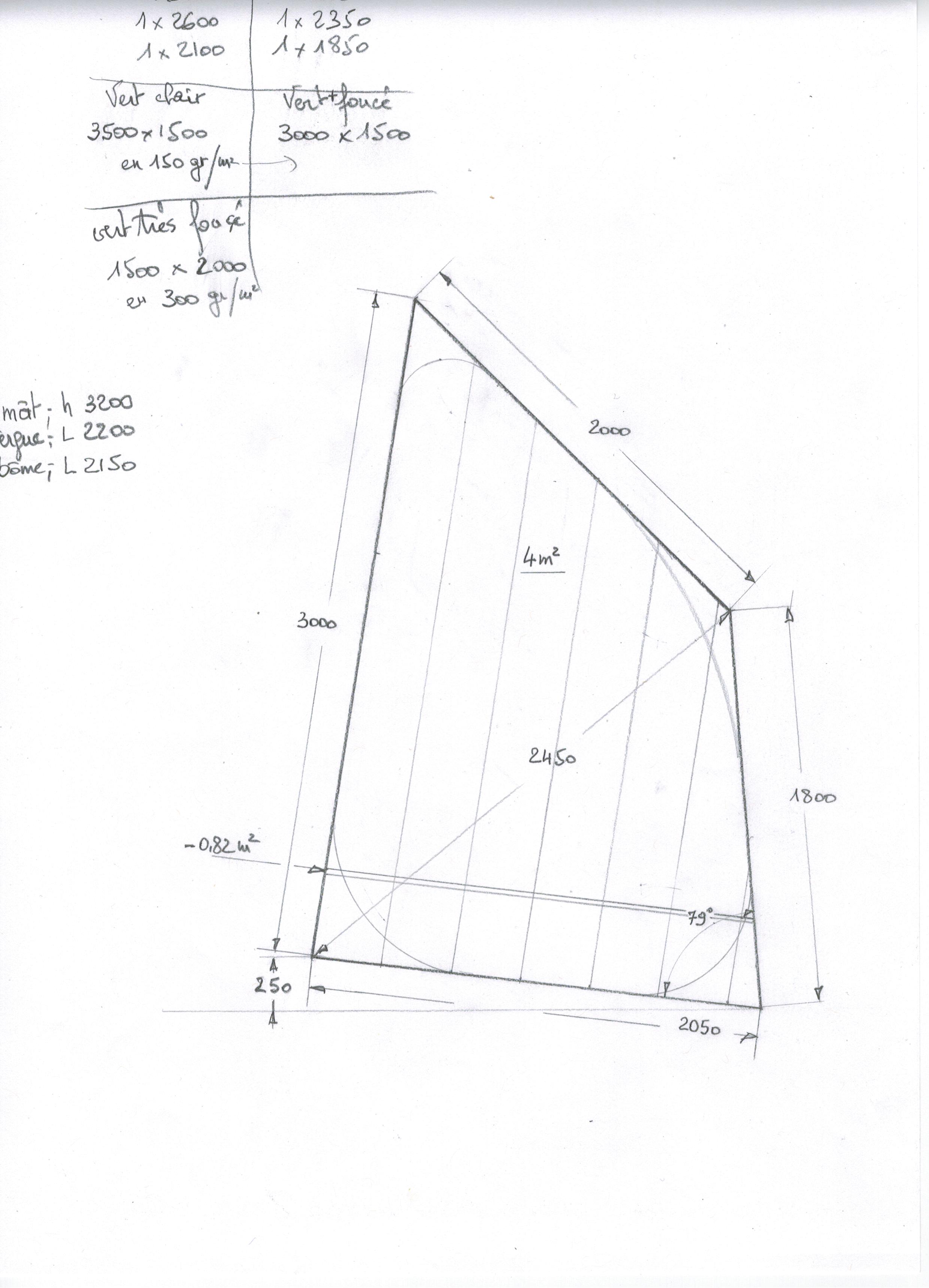

Ci-joint; la seconde mouture du schéma de voile,
je suis "dans les clous"?? ou bien......

JF => j'ai fait l'essai avec une bâche (du camion) ça gazait..!
Mais, je préfèrerais une voile au tiers.
Merci.

C'est quoi les arrondis à chaque angle de la voile ?
Si ce sont des renforts, les arrondis doivent être dans l'autre sens, c'est à dire passer de concave à convexe.
Au fait, on ne doit pas être loin de la surface de voile du TiKnot, non ?
Dans ce cas, tous les plans de cette voile sont sur le site :D
