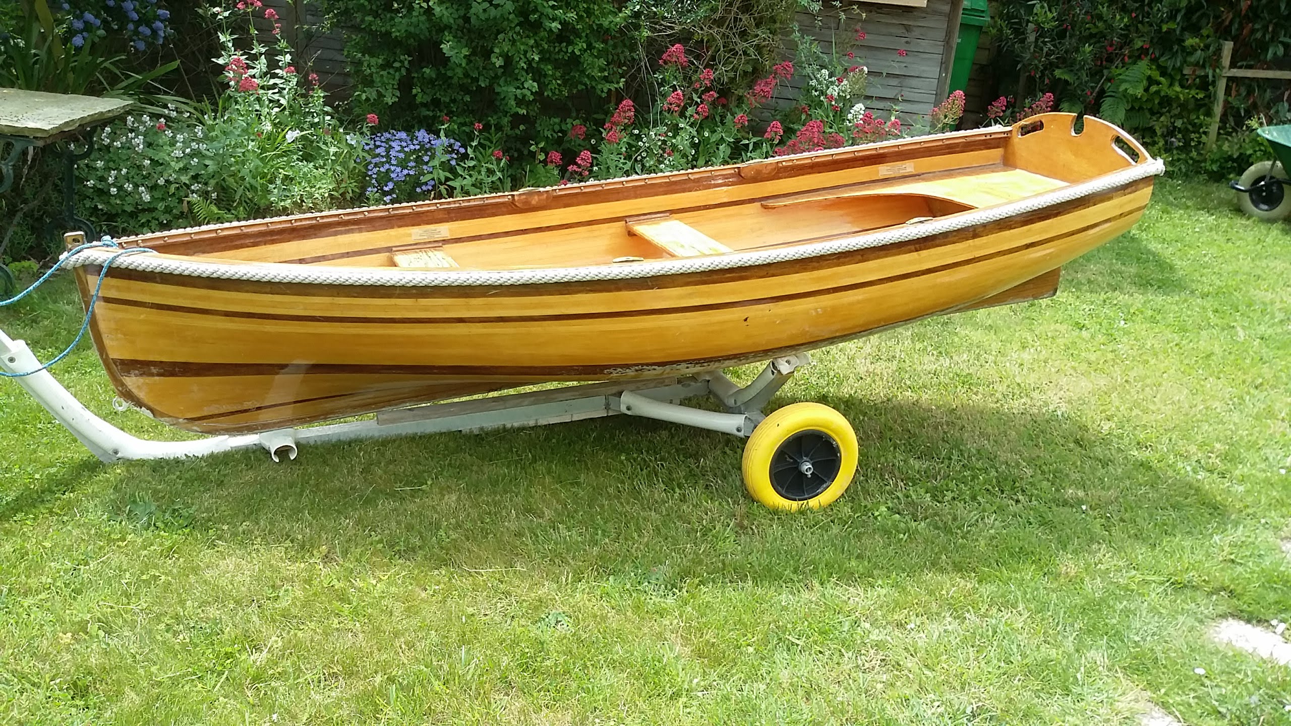

J’ai construit un lontown tender qui a la taille du tiknot, j’ai beaucoup appris, c’est realisable avec une scie circulaire, une scie sauteuse et une ponceuse et quelques planches de 27mm. Pour un budget de 1000€ et 300 h de débutant.

Ton lontown tender flotte-t-il encore ?

Je m’en sert toute les saisons, il est moins stable qu’un tiknot, mais fait 40 kg, et suit mon bateau en tirant moins d’un demi noeud. En 10 ans, il a parfois souffert en bousculant le granit rose, mais il se repare tres facilement. Je n’ai fait qu’un revernissage complet il y a 2 ans.
