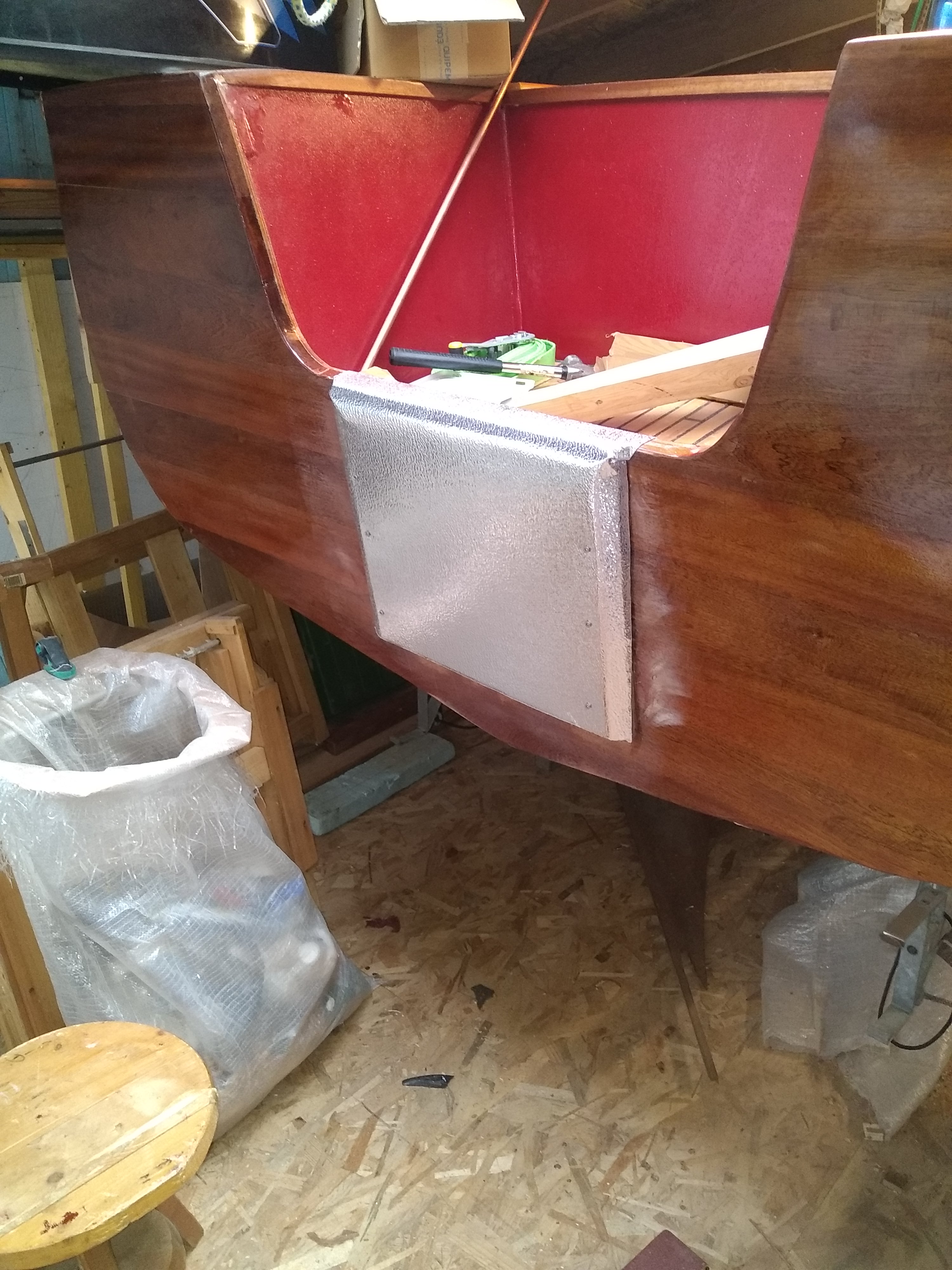

bonjour cela va vous étonner mais j'ai encore ce genre de doute :!:

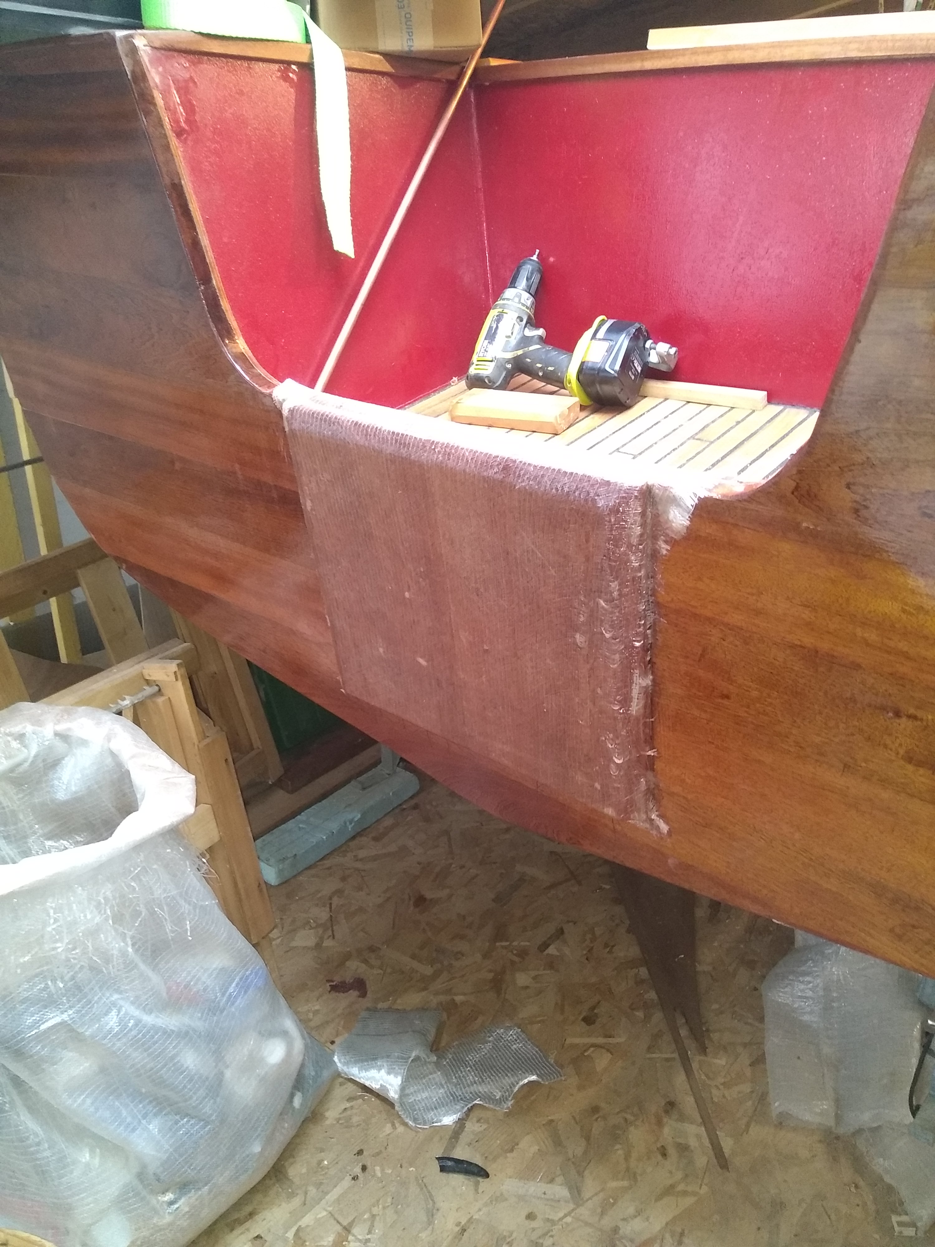

Question époxy beurck pour coller mon tableau arrière j'ai collé à l'époxy chargée en usine.
là pour coller ma plaque aluminium sur le renfort bois collé et stratifié, comme je n'ai plus d'époxy en pot, puis-je utiliser de l'époxy liquide ( visqueuse dans laquelle j'ajoute de la sciure de bois?
Messages : 541
Bonjour Marmotte.
Pour faire un collage vertical Alu/bois, attend toi à voir couler ta résine sur le sol !
Et si tu fait une pâte avec de la" sciureXrésine", tu cours à la cata!
solution 1: attendre la livraison de fibre treecell par SICOMIN
ou coller avec une cartouche de joint polymére MSP 107 de BOSTIC beaucoup plus facile à utiliser.Ta fixation ne travaille qu'en compression .
Messages : 1610
ok merci
du coup je vais voir si il me reste du sikaflex ou carrément ne rien mettre je fixe la plaque d'1 mm directement sur le renfort préalablement collé époxy et vissé puis stratifié avec du tissus de 300g.
cette plaque sert surtout à protéger le bois contre les fixations du moteur.
Messages : 1610
J’ai finalement juste vissé la plaque d’alu sur le tableau, on verra le moment venu.

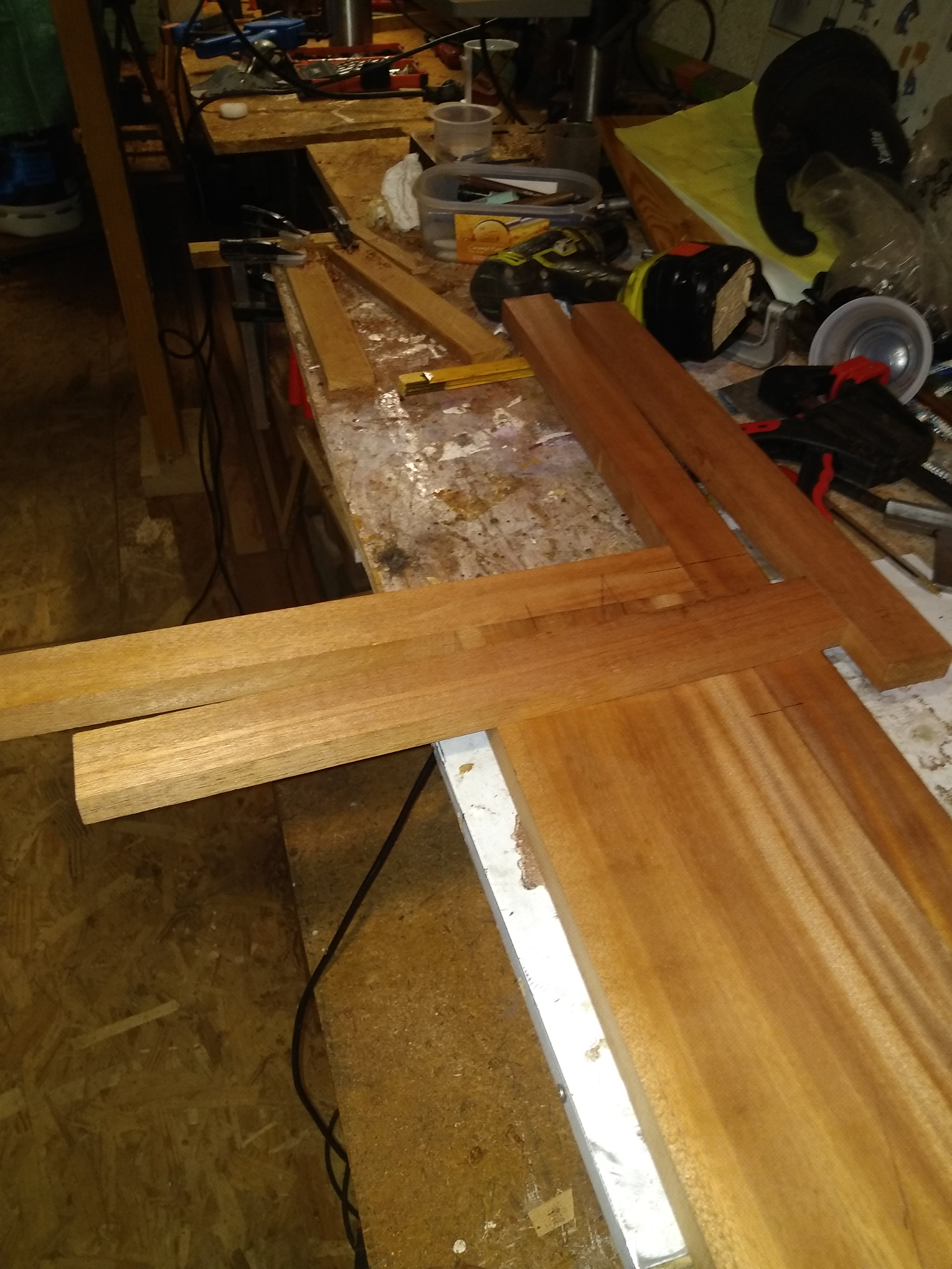

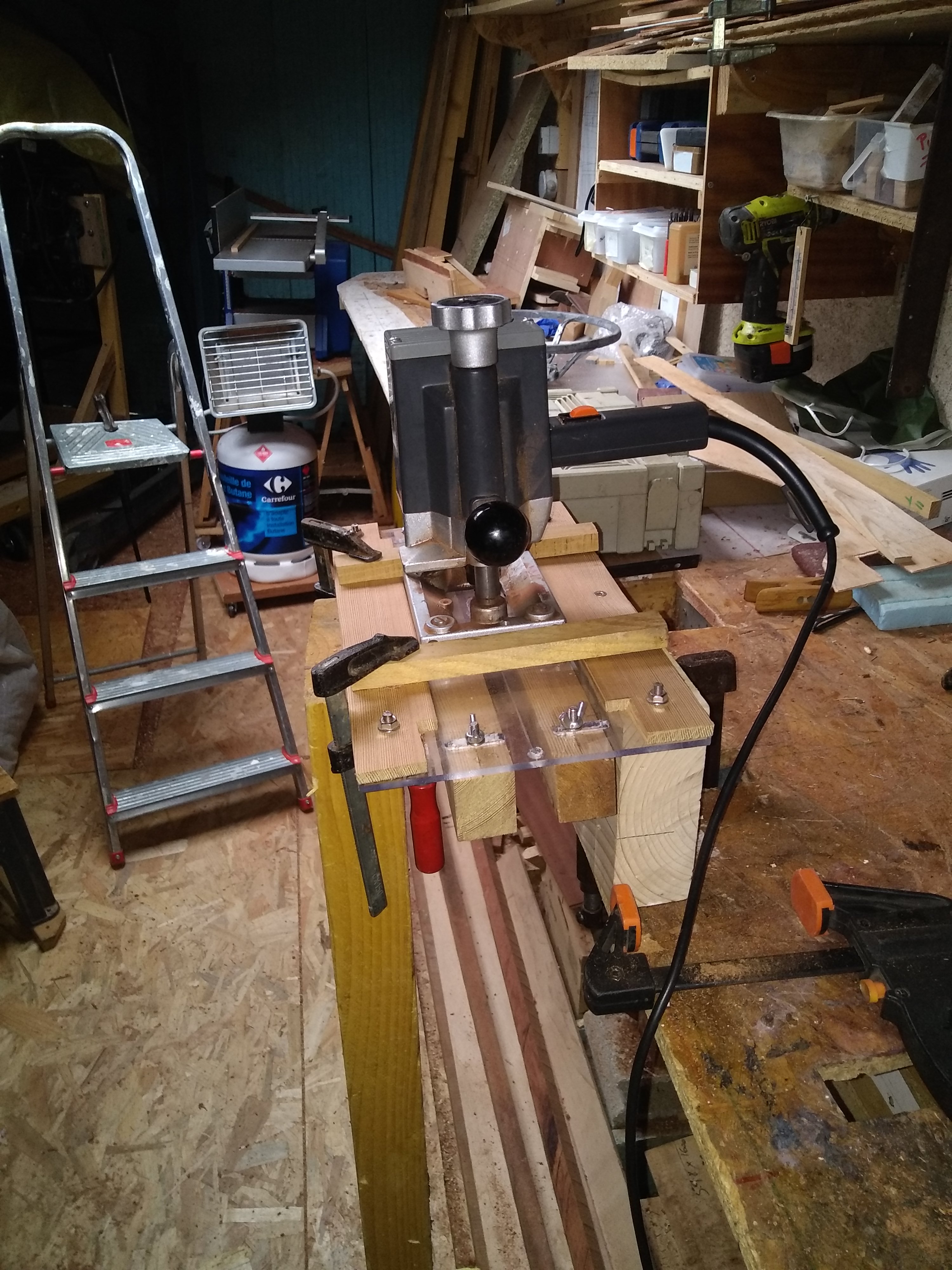

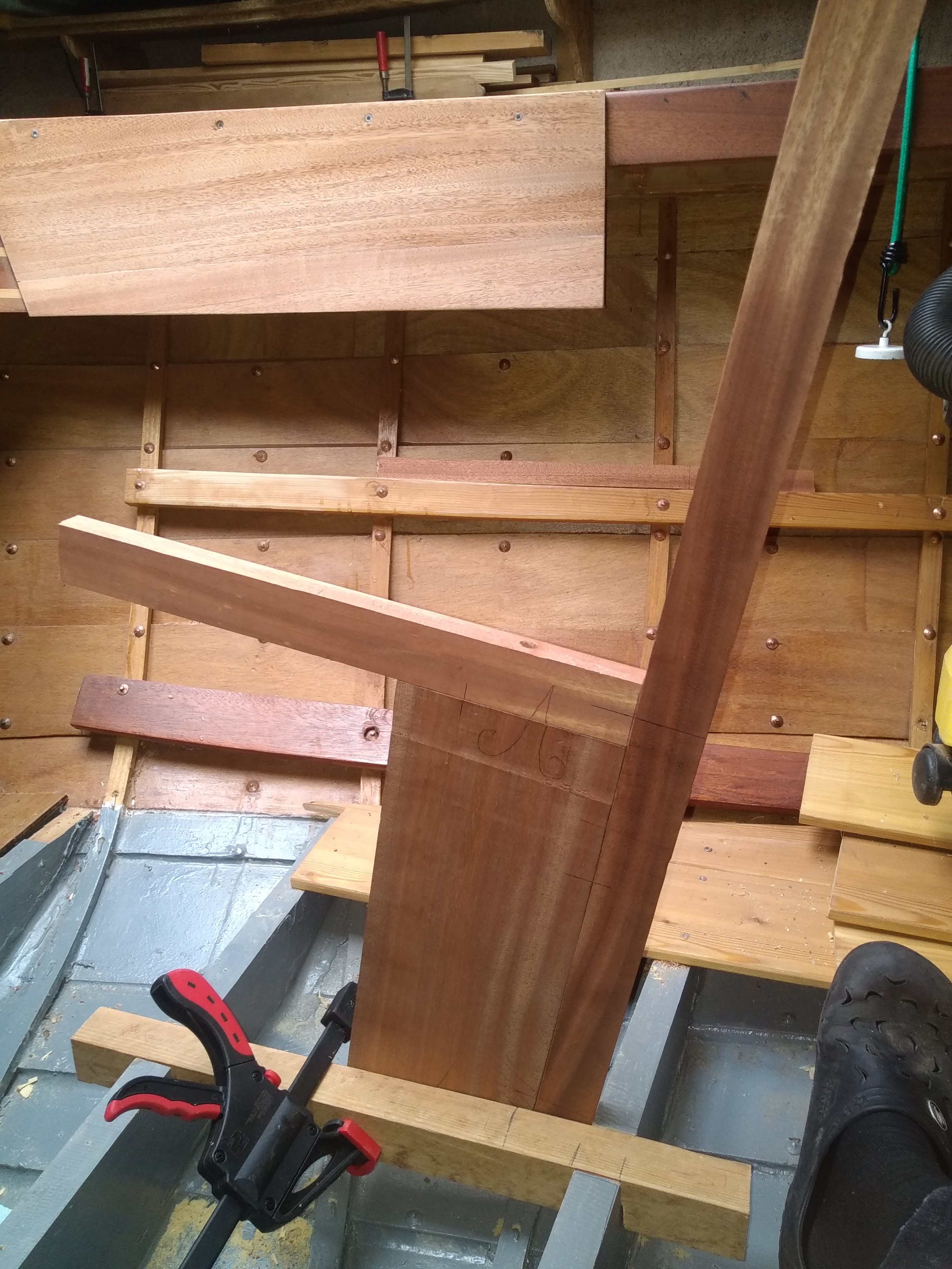

Et je passe aux sièges avant, et là toujours en massif. Mortaises et faux tenon maison.
J’ai fabriqué une usine à tenons, et tenez vous bien çà marche !!!
J’avais commencé les plans de l’aménagement sur ‘ s « ketchup » mais plus j’avance en âge plus je trouve çà indigeste …..
Donc je préfère les essais en vrai bois et grandeur nature, quitte à faire et refaire au moins je vois l’avancement en directe. Et en 3D quand même.
Je prends mes mesures sur les 3 PDF de maître TAD mais de toute façon je n’ai que çà sous la main alors depuis le début je m’en contente.
Messages : 2353
Marmotte a écrit : 05 janv. 2023 18:53 J’ai finalement juste vissé la plaque d’alu sur le tableau,
Même pas un peu de sica (sur les bords de la plaque) pour faire l'étanchéité entre le bois et l'alu ? (éviter une infiltration + pourriture cachée)
Avec un lit de sika ratissé à la spatule crantée, tu n'auras même pas besoin de vis, ça ne partira jamais.
Messages : 1610
merci, j'ai vu qu'il me restais du sika du pontage je vais donc faire çà. la plaque de renfort étant en bois époxy + stratification tissus de verre je pensais que ce serait suffisant. de plus je serai surement pourri avant elle, à moins que ce ne soit déjà le cas :tchin: :smt005
