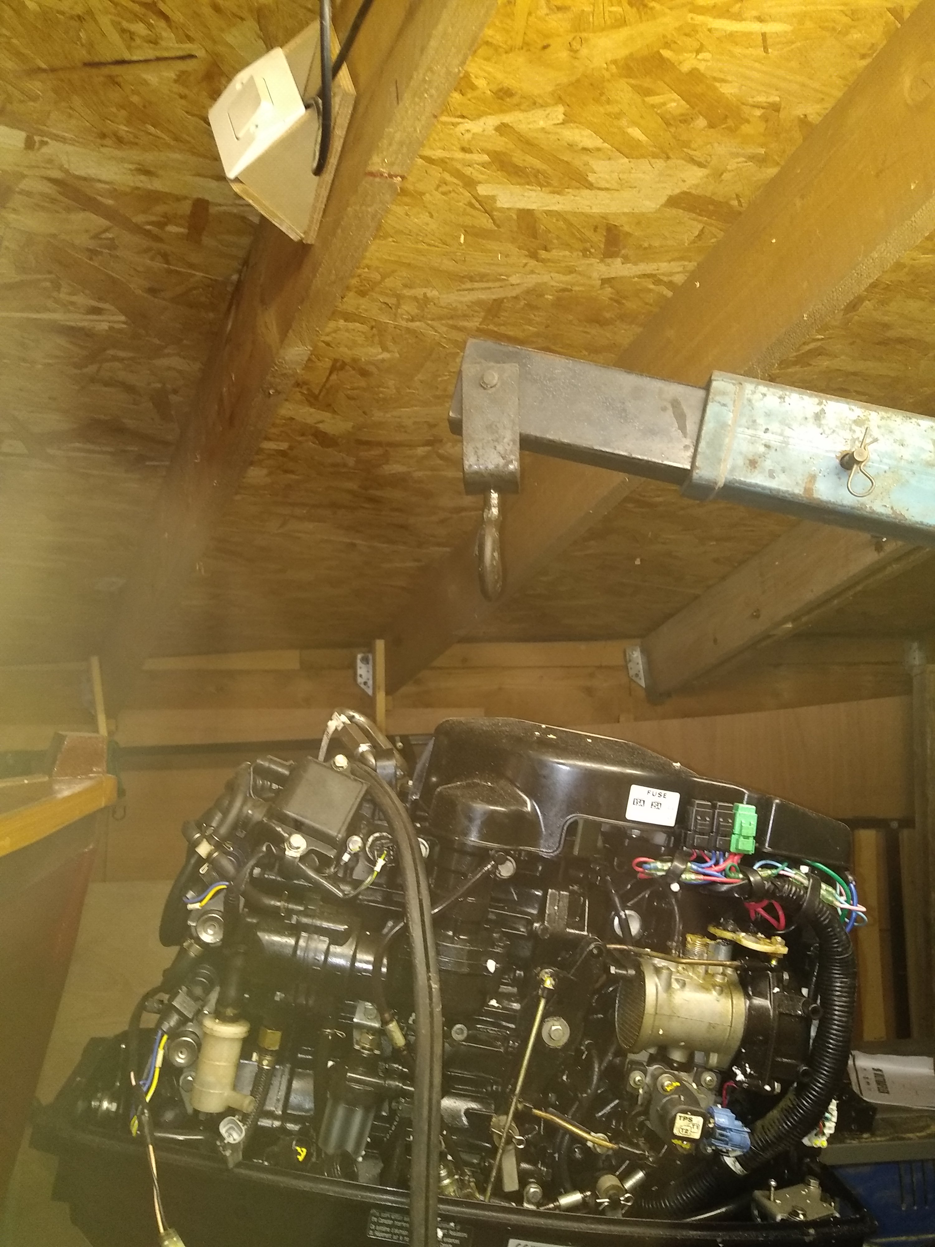

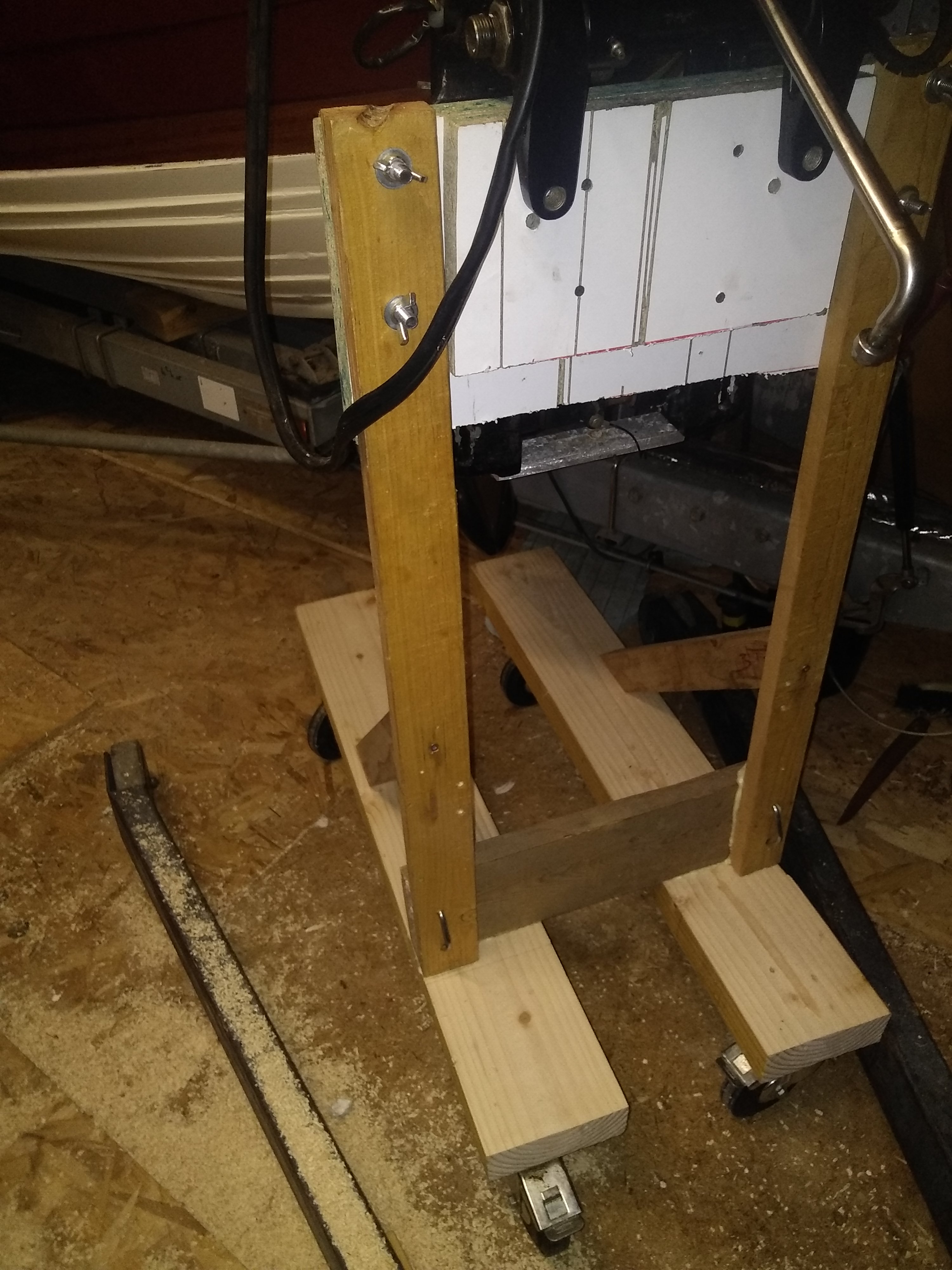

Bref je suis allé chercher un tof-tof toidssu de 50 bodets 2 T injection directe de 2008 négocié à 2700 Røros en espérant qu’il me dure autant que mon Tohatsu de 3,5 cv.
Il est garanti 3 mois mais je ne suis pas sûr de mettre à l’eau avant la fin de la garantie. Çà va être le chalenge 2023.
Mais c’est toujours mieux que celui qu’on me proposait en corse de 2004 à 4000€ sans garantie.
Pour cela je doit refaire le support qui me servait pour le 3,5 cv de 17 kg car son remplaçant fait pas loin du quintal pour ce faire je mets des empiètements plus longs de façon à compenser le poids par la longueur et çà fonctionne avec deux bastaings de 1m reste de mon marbre…
Et çà y est c’est fait. Et çà tien sans risque de chute.

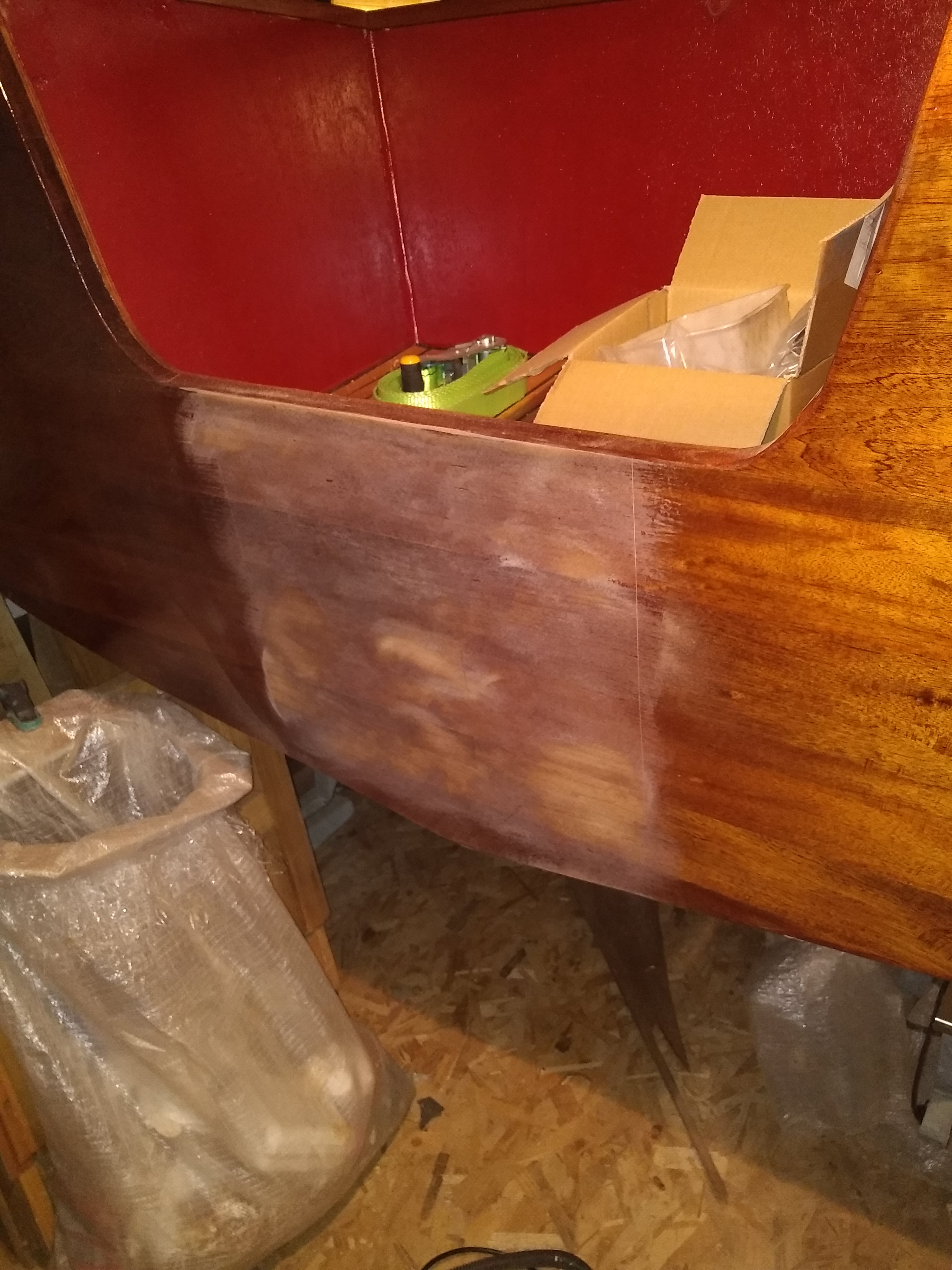

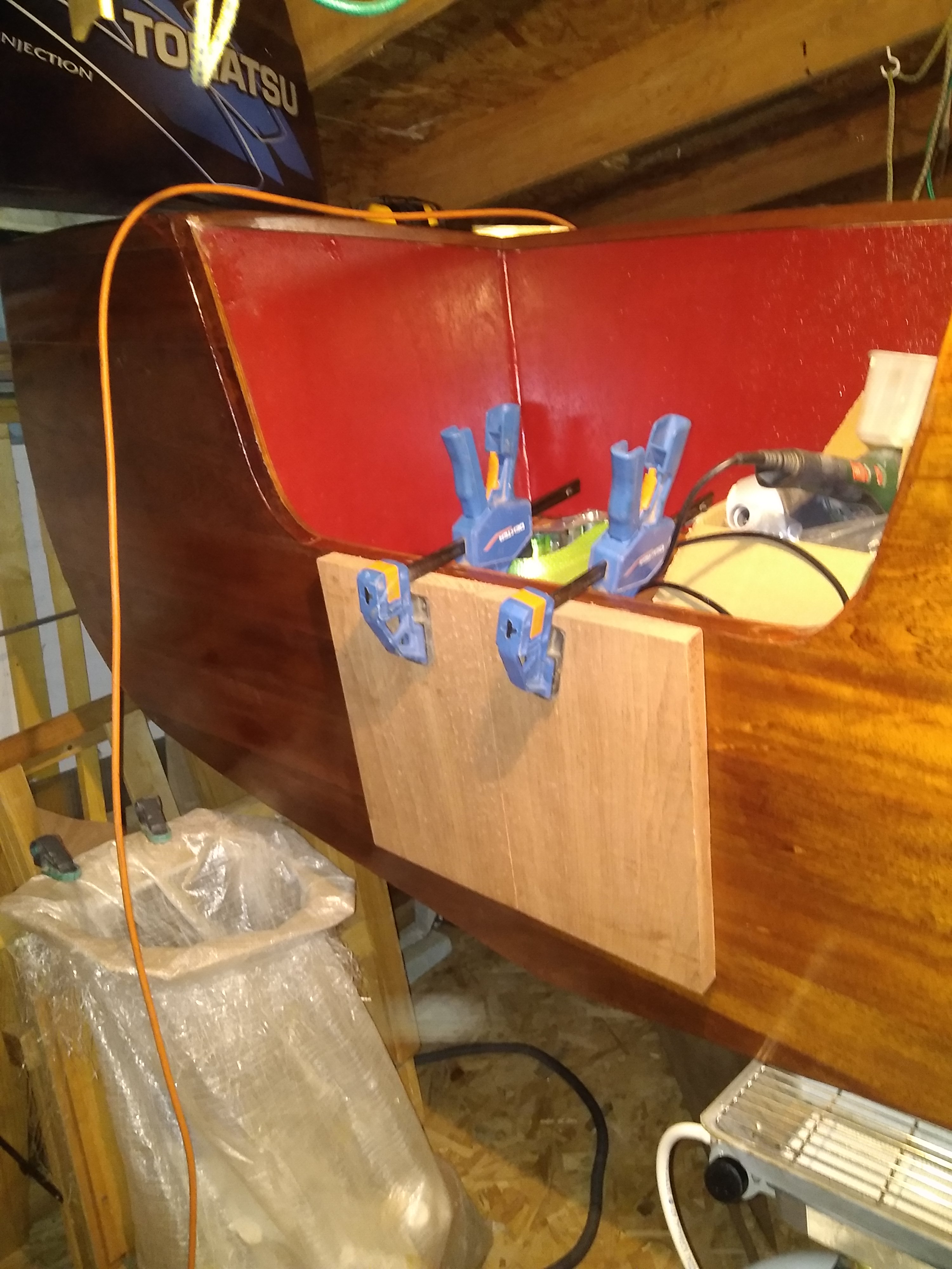

Après quoi il faudra installer le nouveau venu sur MARMOT’1 et donc renforcer le tableau arrière.
Actuellement c’est du sipo massif 25mm collé époxy de haut en bas + une couche intérieur de CP marine de 9mm collée époxy.
Je vais faire un renfort extérieur avec à nouveau du sipo 25mm collé, vissé de droite a gauche donc croisé par rapport à la la première couche et le tout stratifier tissus de 300g. + époxy burck
Le reste en image dans le désordre comme d’habitude

Marmotte a écrit : 23 déc. 2022 09:13 son remplaçant fait pas loin du quintal
Le bateau ne risque-t-il pas de se cabrer, avec ce poids supplémentaire ?
Rajouter des "flaps" (à fabriquer) comme sur les Caravelles sécu-alu des écoles de voiles ?
