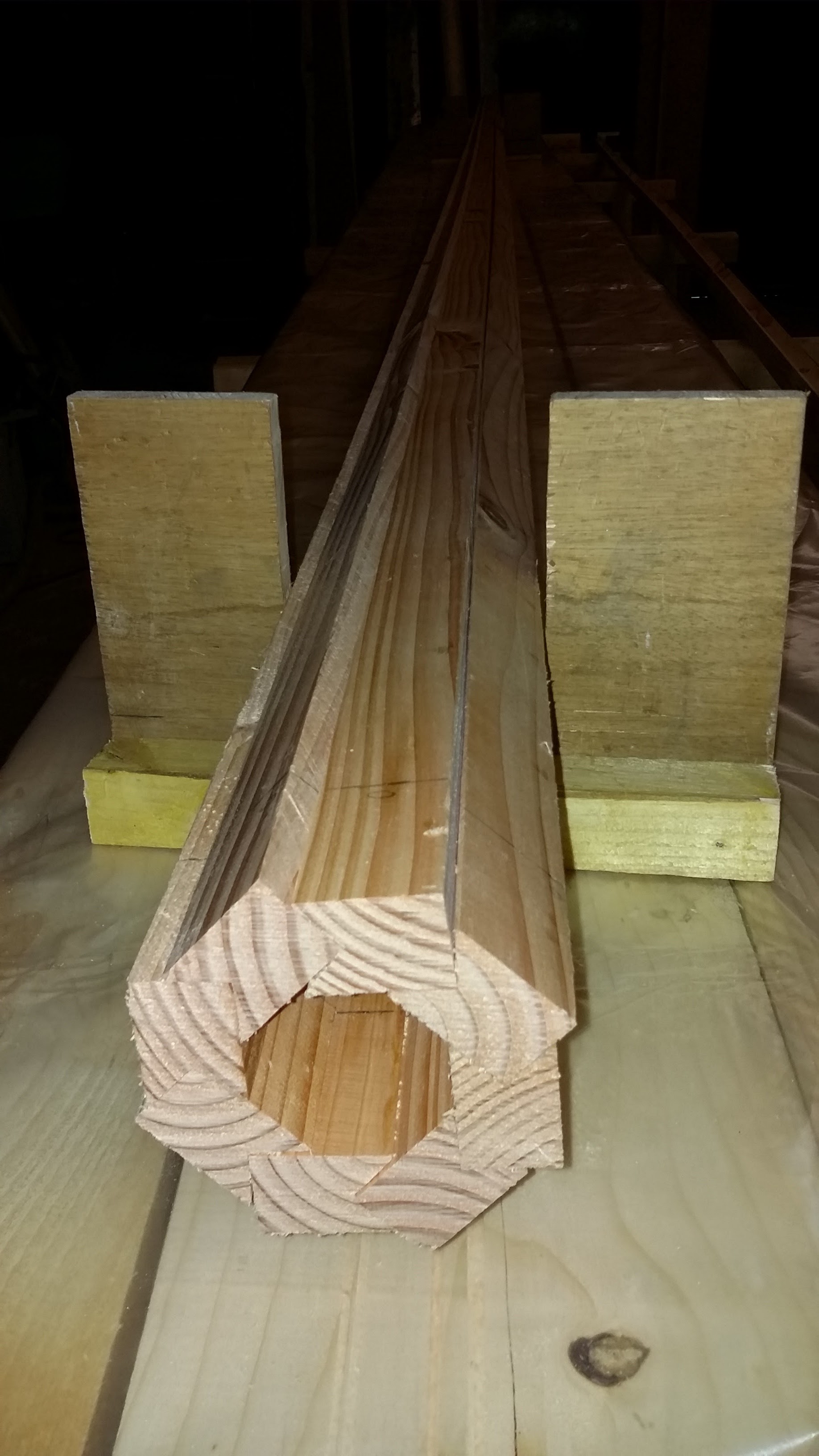

Sur le Slightner, 14 m² de toile, poids lège avec ballast 500kg , mat de 5,50m diamètre à l'étembrai 90mm, 50mm en tête.
mat creux en lattes de douglas , assemblage en bec d'oiseau, collage époxy. poids poncé 16kg.
Le mat à tendance à se cintrer, et les 2 haubans en dynema n'empèchent pas un cintrage vers l'arrière quand je raidis l'étais de génois.
ce serait à refaire, j'enroulerais un tissus de verre en spirale sur le mat....
Sly avait installé un mat en carbonne sur le premier slightner, c'était hors budget pour moi, et un mat en ALU ne me plaisait pas, bien que ce soit économique en ocase.

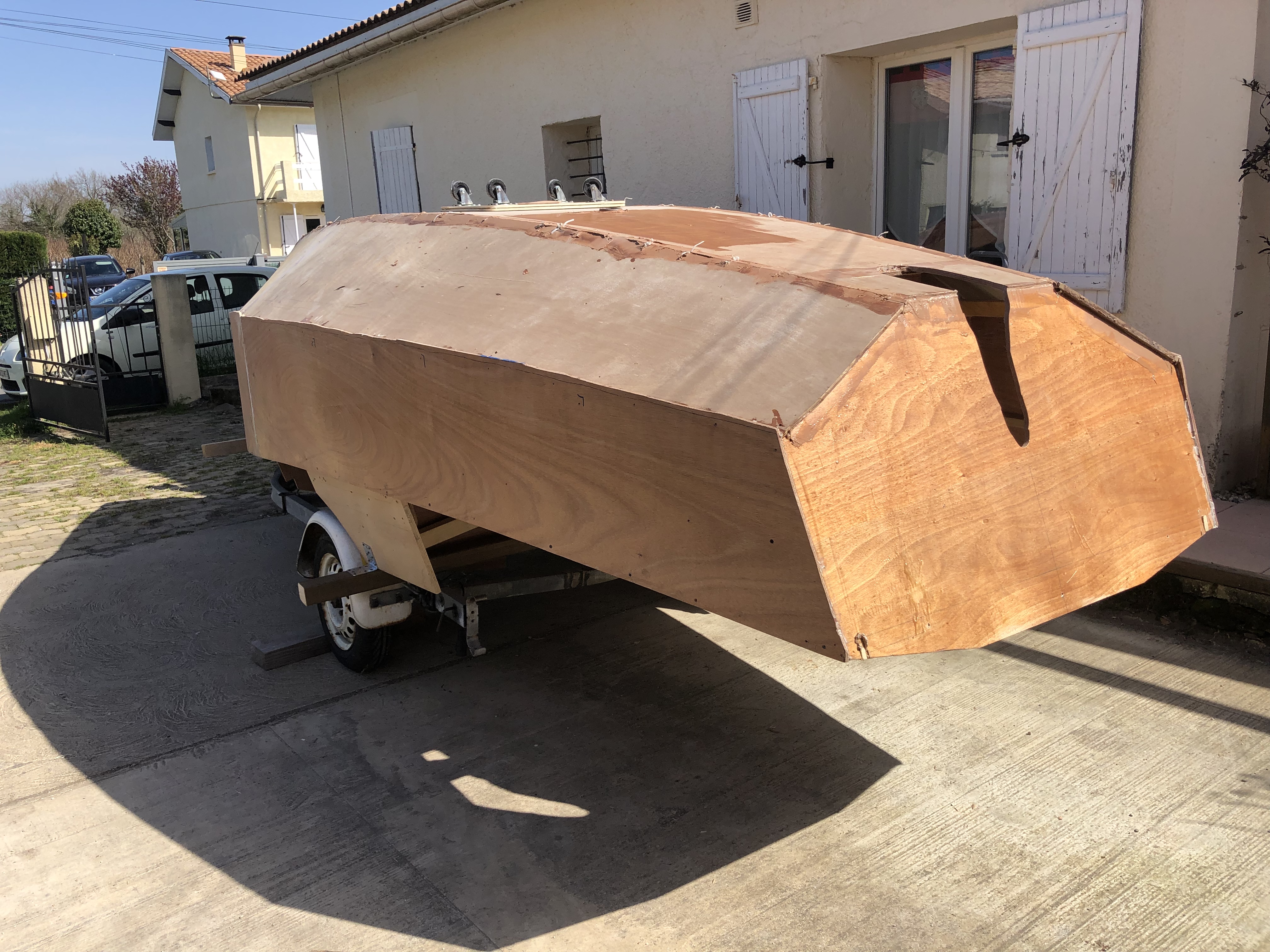

Voilà Moby dick sur le ventre. Il y a encore un peu de boulot. Mais j’ai retenu que tu visais une mise à l’eau cet automne. Plus le temps de procrastiner mon bon Fredo. Au boulot et on veut un rapport ici chaque semaine.
- Messages : 2397
Re: L'Hypoténuse
Merci pour la photo.
On voit bien que le moteur sera en puits et qu'il est prévu une échancrure, pour pouvoir le relever en navigation à la voile.

Oui, l'échancrure, taillée à la grosse pour l'instant, est le passage de l'arbre moteur en position relevée. Je suis content, il n'est pas trop envahissant (à mon goùt) dans le cockpit, et sera relativement discret vu de l'extérieur. Mais la contrepartie c'est que j'aurai deux safrans. on ne peut pas tout avoir.

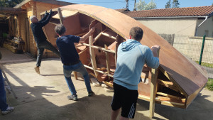

Où l'on voit Mick, alias Donca, alias Trankilou, suspendu à l'arrière pendant l'opération de retournement de la coque. Photo prouvant qu'avant même l'apéro, il ne touchait déjà plus terre !!!
- Messages : 2397
Re: L'Hypoténuse
Ah oui ! Il a quand même fallu un peu de poids pour retourner la coque !fregate33 a écrit : 31 mars 2022 07:58 Où l'on voit Mick, alias Donca, alias Trankilou, suspendu à l'arrière pendant l'opération de retournement de la coque.
On voit aussi que tu avais prévu des "conformateurs", pour éviter que la coque n'implose...
