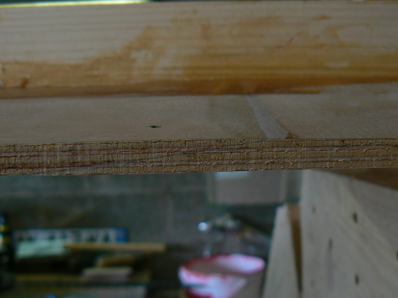

C'est du ctp de 8mm au label "wbp okoumé" (assez vague ...) 7 plis. Tu peux compter :
Je ne sais toujours pas si tous les plis étaient vraiment okoumé, mais franchement, content de cette qualité (et de ce prix).
