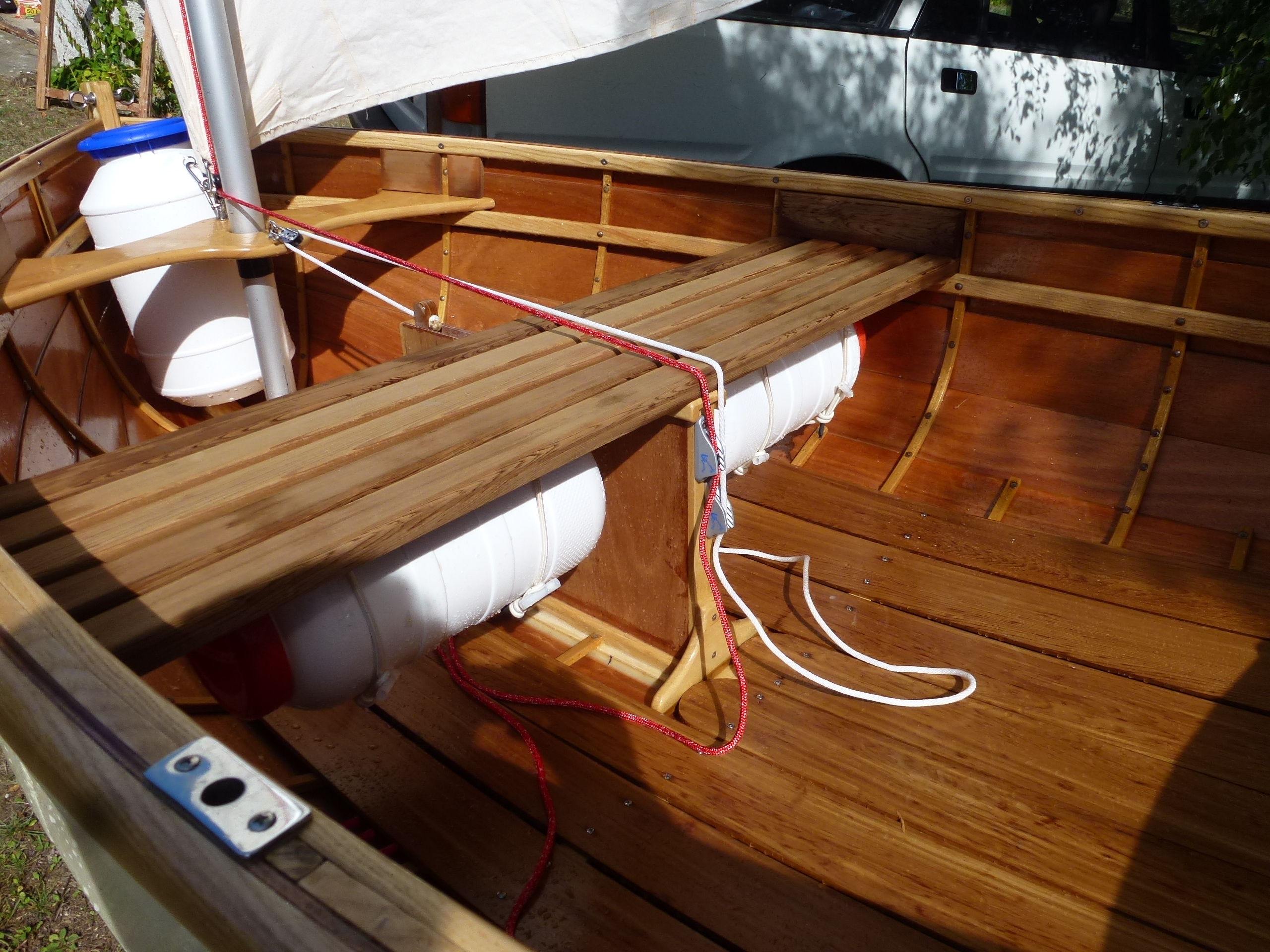

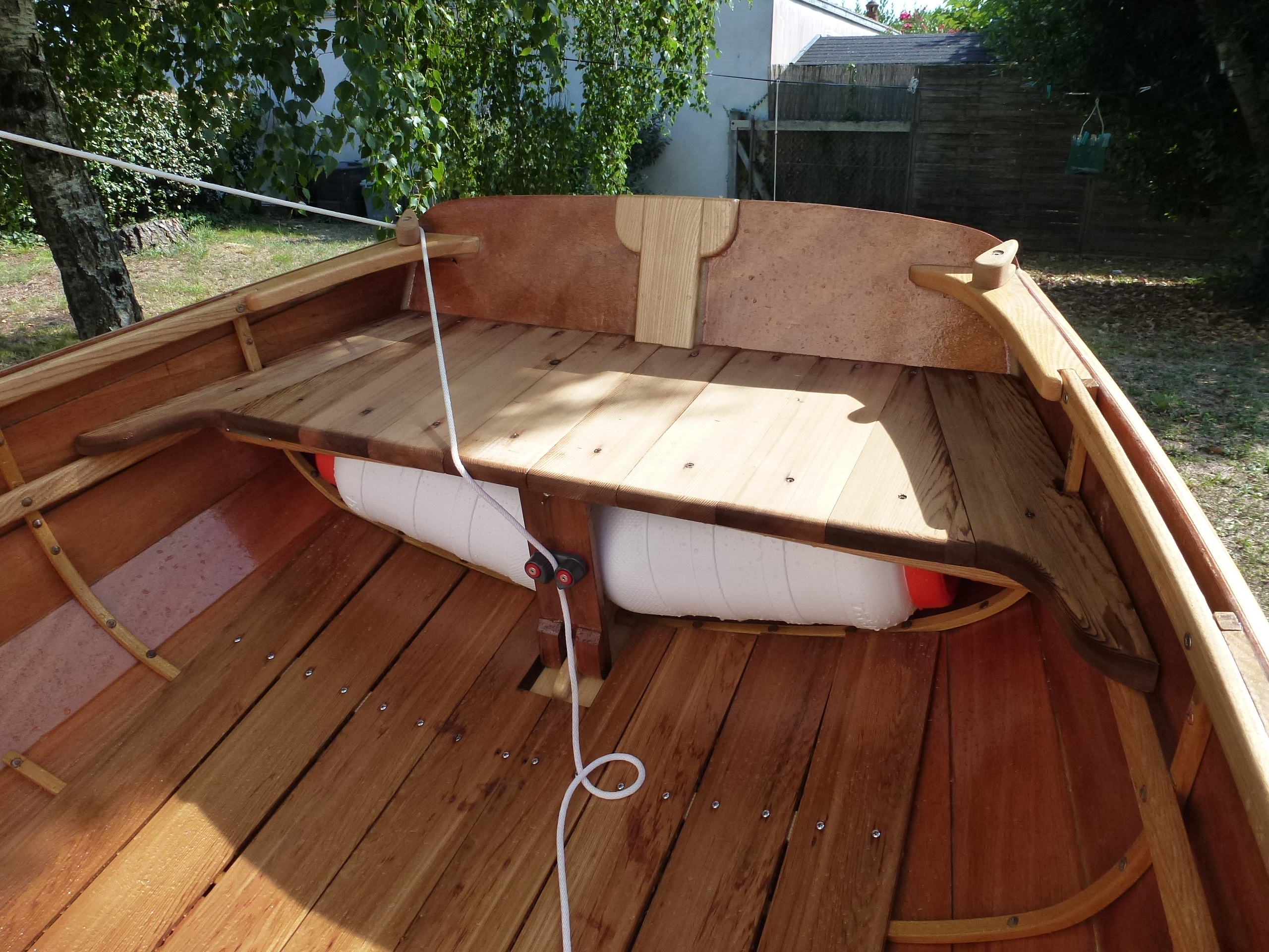

JIBI a écrit : AMHA... le taquet coinceur pour tenir l'écoute est une très mauvaise idée . :oops: ... dés que tu rentres dans des turbulences ... tu prends tous les risques sans meme t'en rendre compte . :smt003 :smt086
:smt023
Je ne peux que confirmer. C'est en grande partie ce qui ne nous a pas permis d'empêcher le dessalage de dremmwel.
Re: le tiknot de marlin
JIBI a écrit :le taquet coinceur pour tenir l'écoute est une très mauvaise idée .
On a déjà parlé de ce sujet plusieurs fois.
Sur mon voile-avirons, j'ai un taquet coinceur sur la misaine.
Mais il faut que je fasse un "effort" pour mettre l'écoute dans le taquet.
Ce qui fait que je peux garder l'écoute à la main (sans la passer dans le taquet) si je pense qu'il y a risque de chavirage.
J'ajoute que, même lorsque l'écoute est dans le taquet, je la garde à la main. En cas de survente, je tire sur le bout et le lâche aussitôt.
Jusqu'à présent je n'ai pas encore testé la flottabilité de mon bateau...
mirmily
Messages : 1895
Message non lu par mirmily »
Gwengolo a écrit : Sur mon voile-avirons, j'ai un taquet coinceur sur la misaine.
C'est ce système que tu m'avais montré sur ton bateau que je voulais installer sur dremmwel. Mais j'ai frappé la poulie double munie d'un taquet, sur une estrope trop courte. Ce qui fait que l'écoute se trouvait constamment prise entre les mâchoires du taquet et que tirer sur l'écoute n'a pas suffi à la libérer.
mirmily a écrit : j'ai frappé la poulie double munie d'un taquet, sur une estrope trop courte.
Effectivement, il faut faire un essai, assis, pour voir si la poulie se trouve suffisamment haute par rapport à la main, en position ordinaire de navigation.

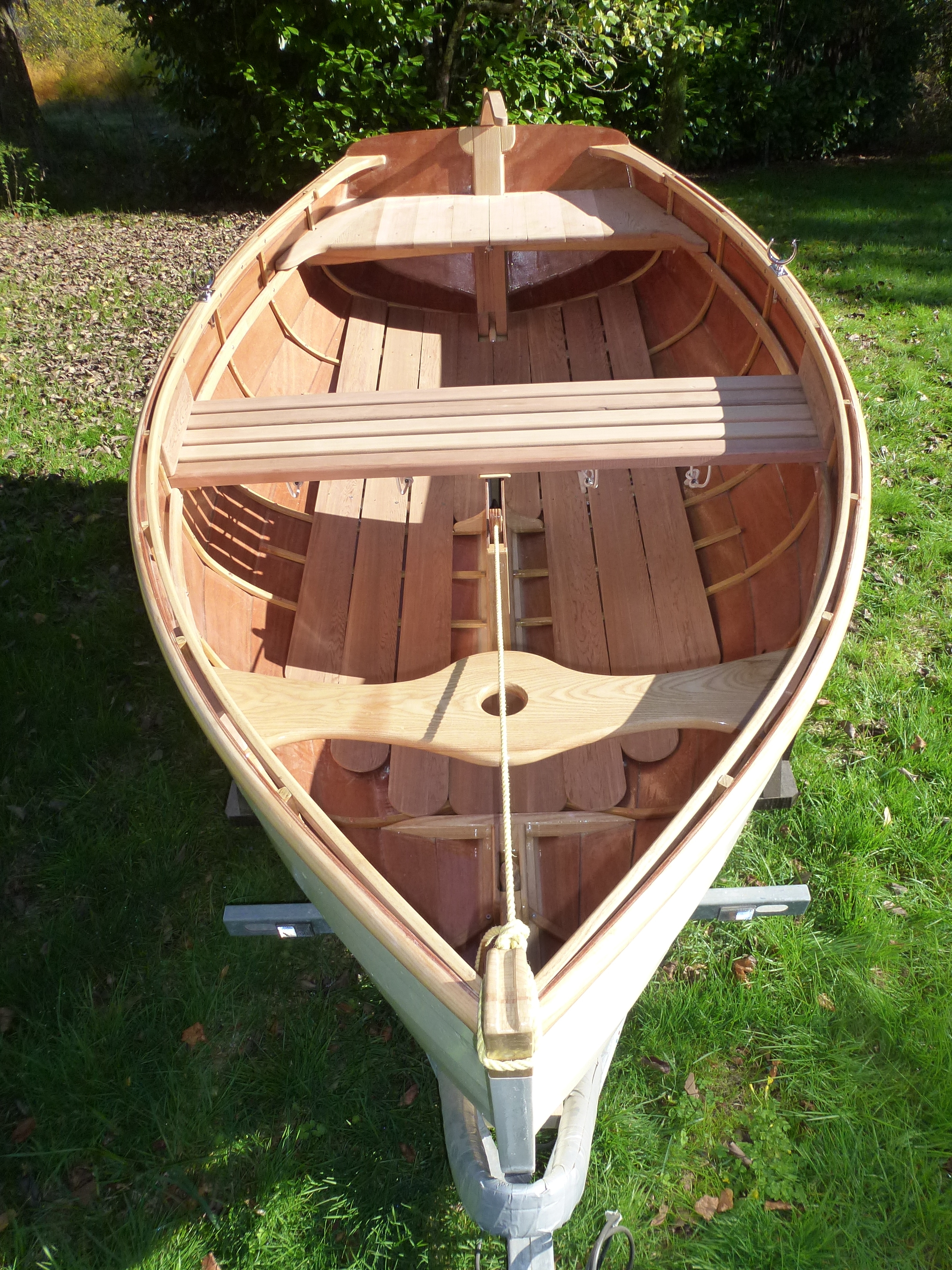

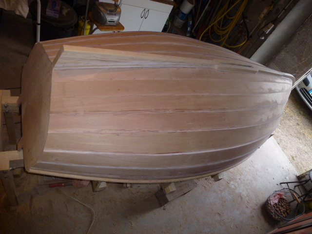

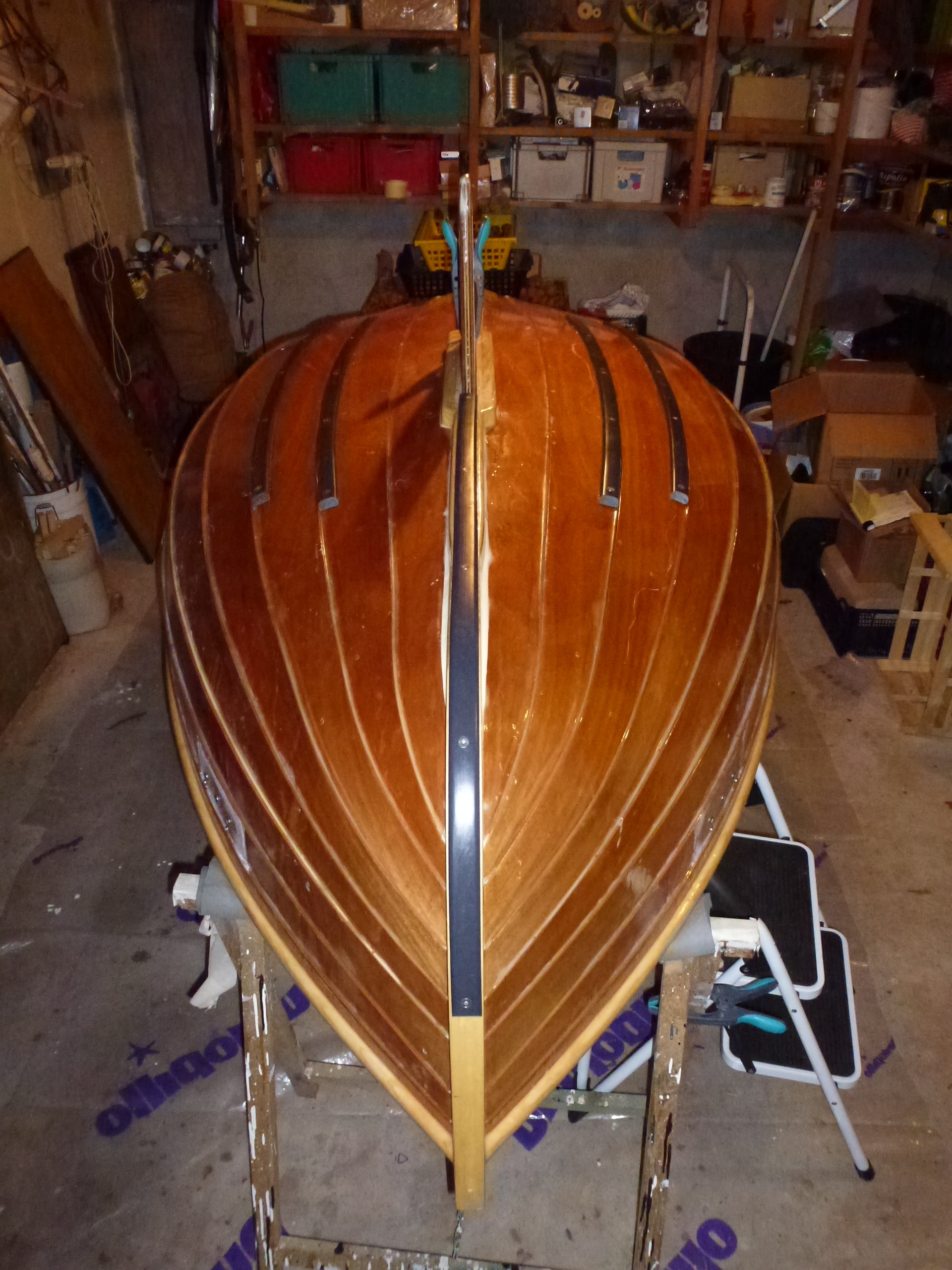

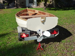

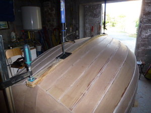

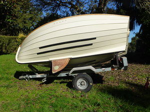

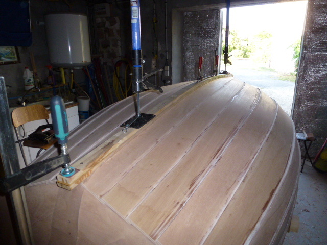

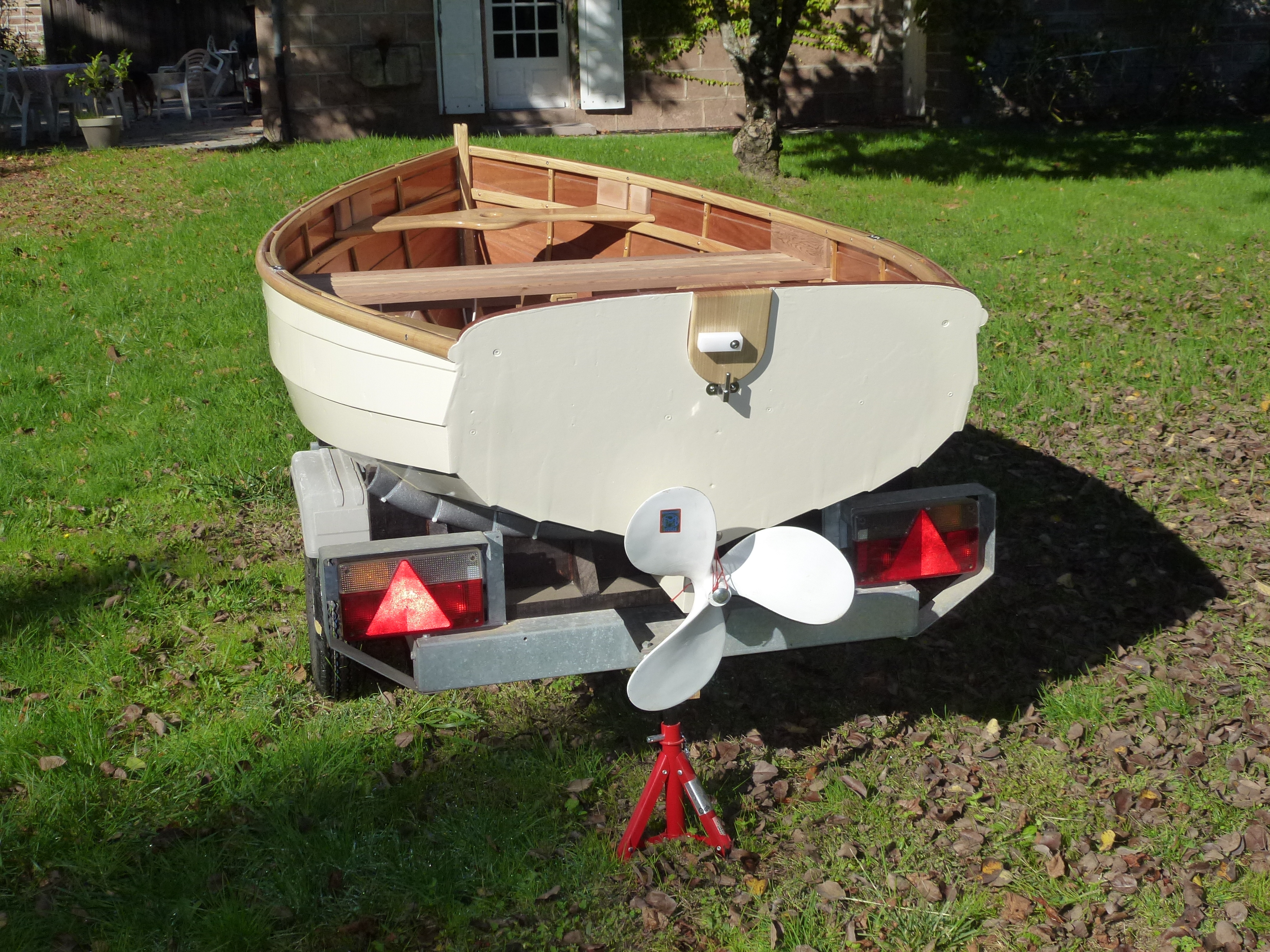

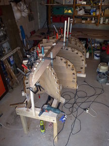

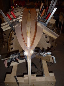

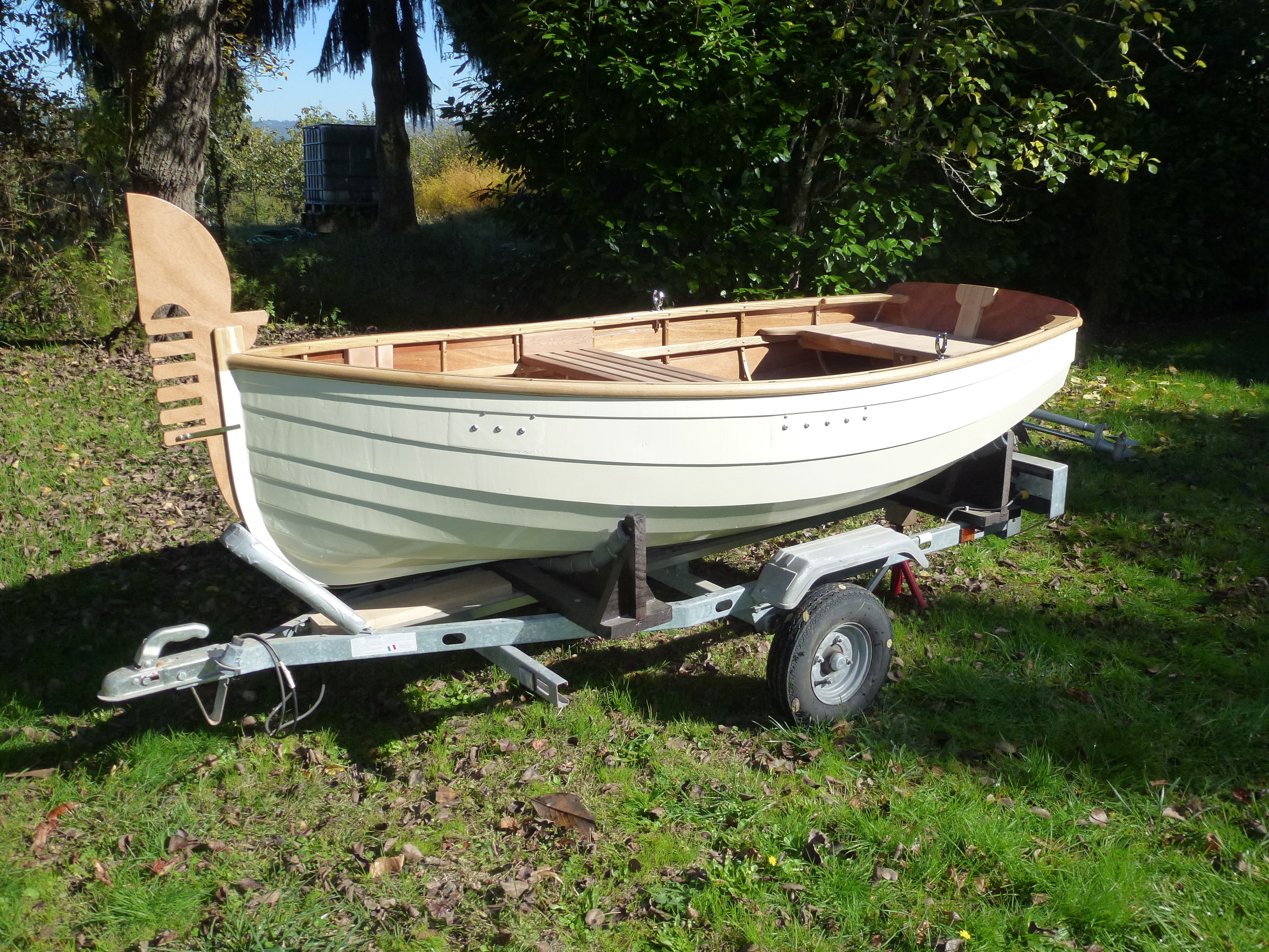

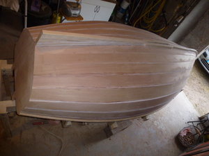

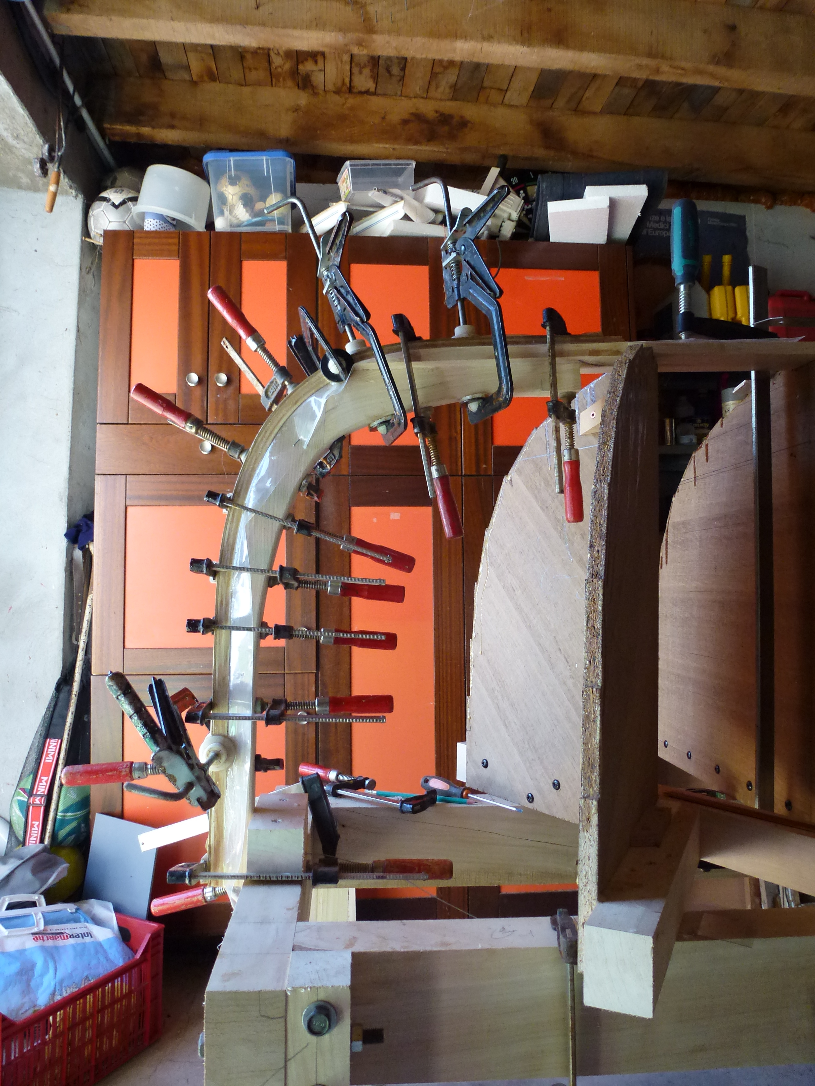

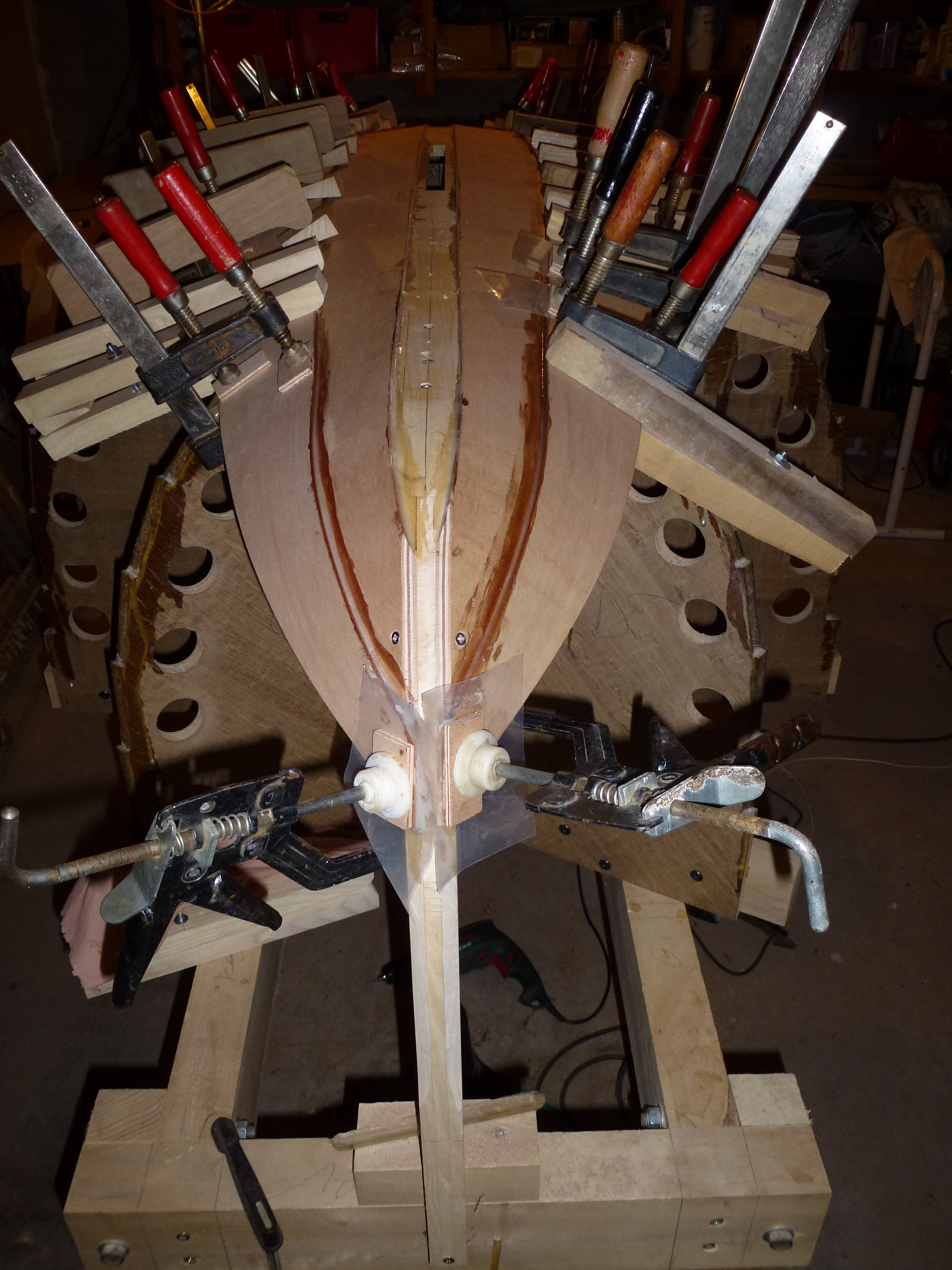

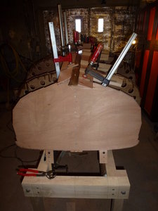

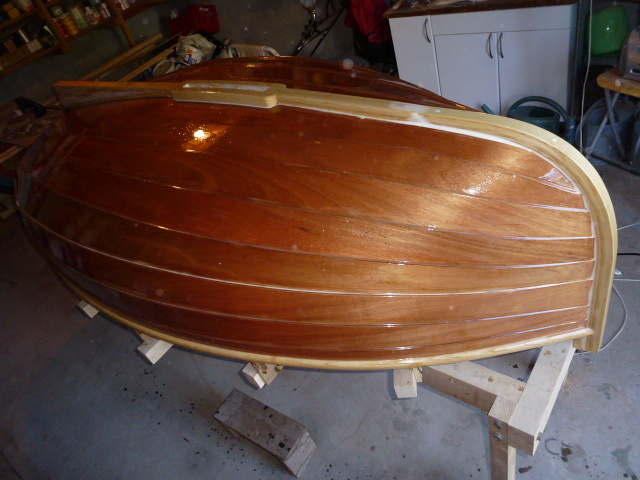

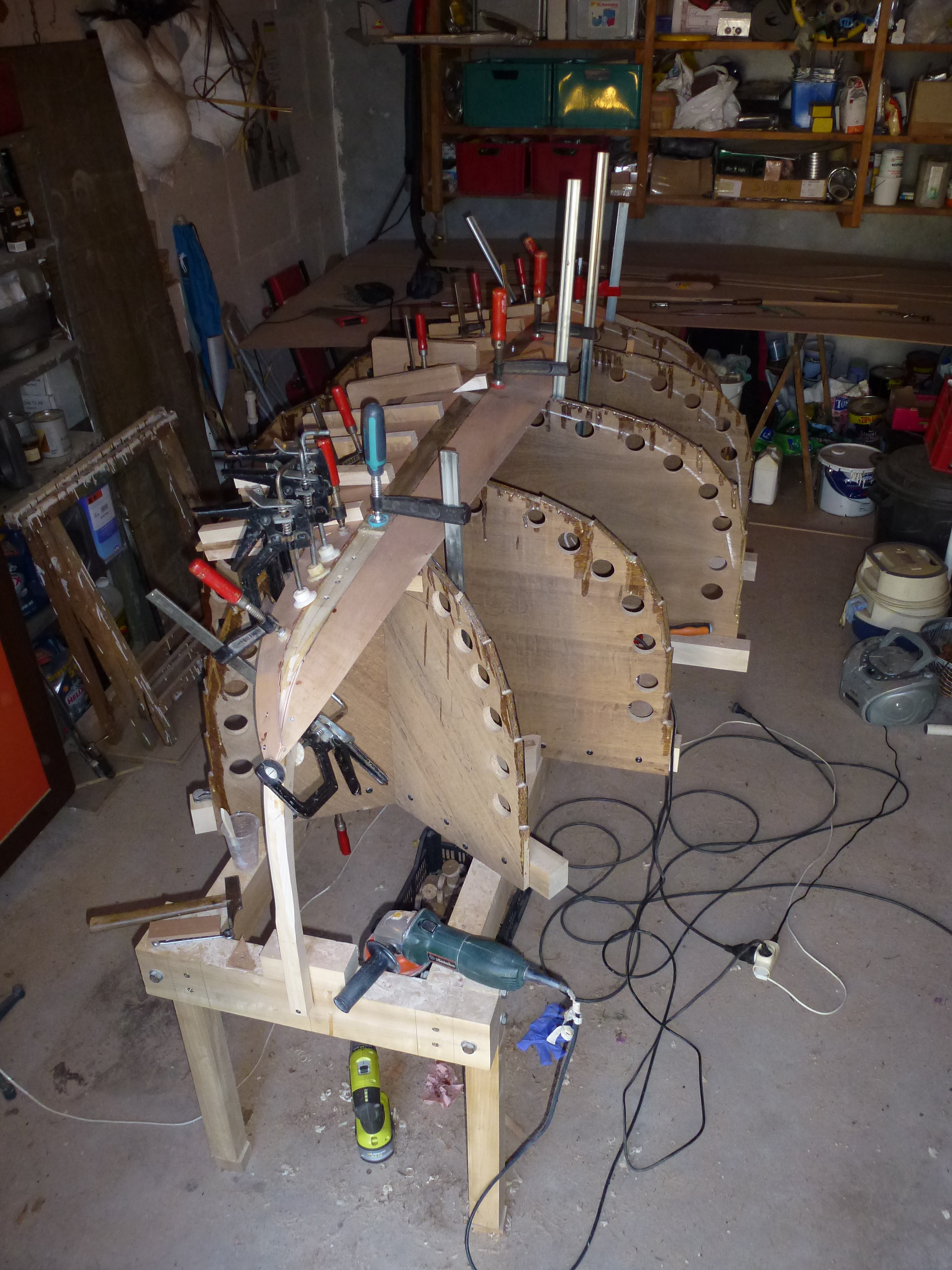

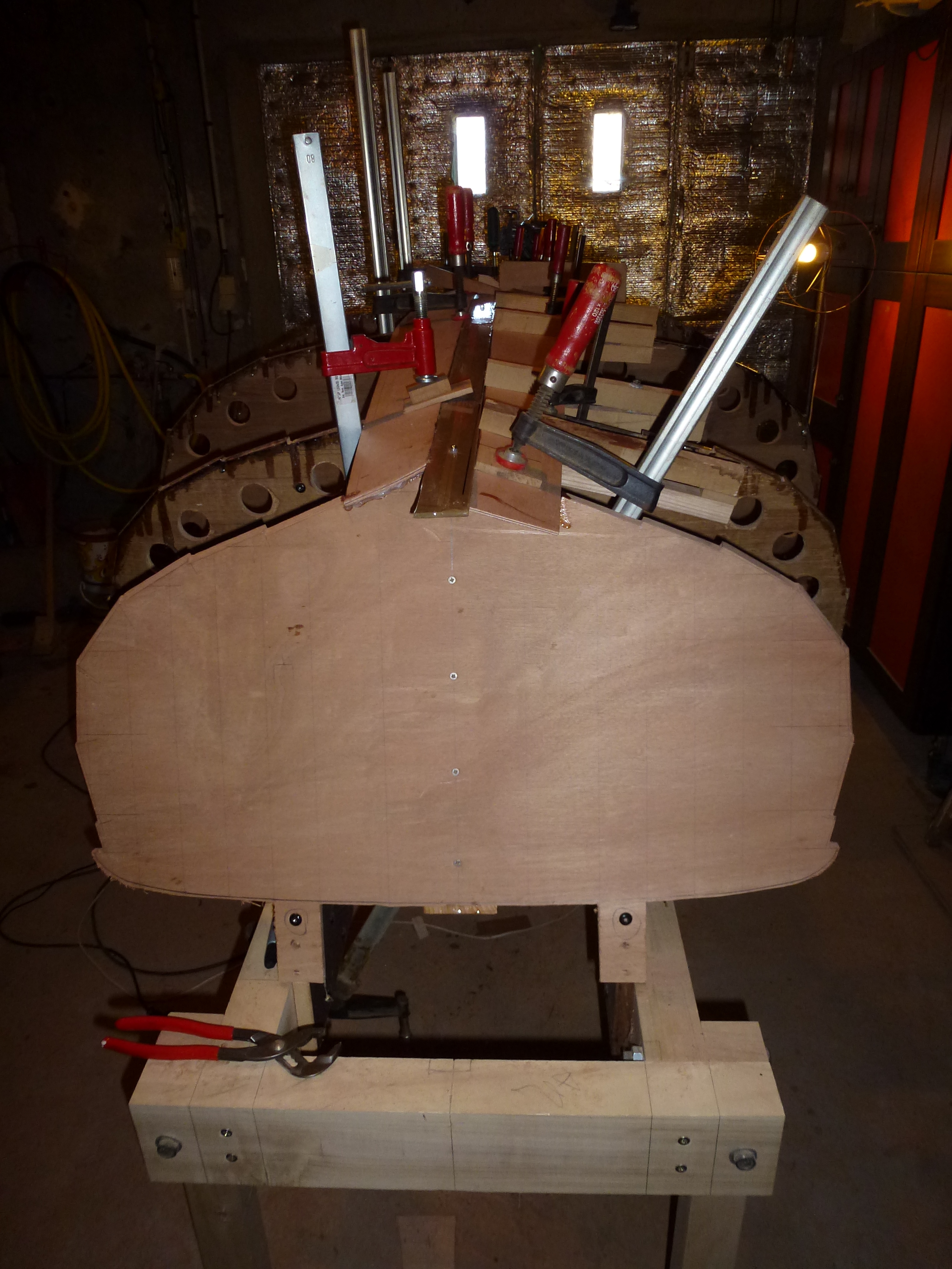

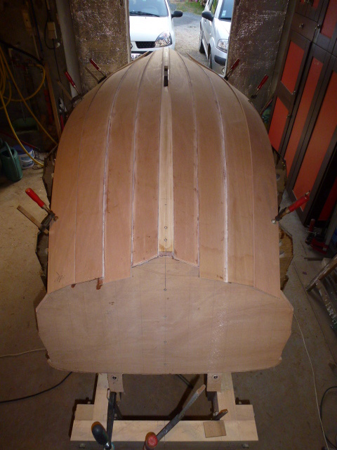

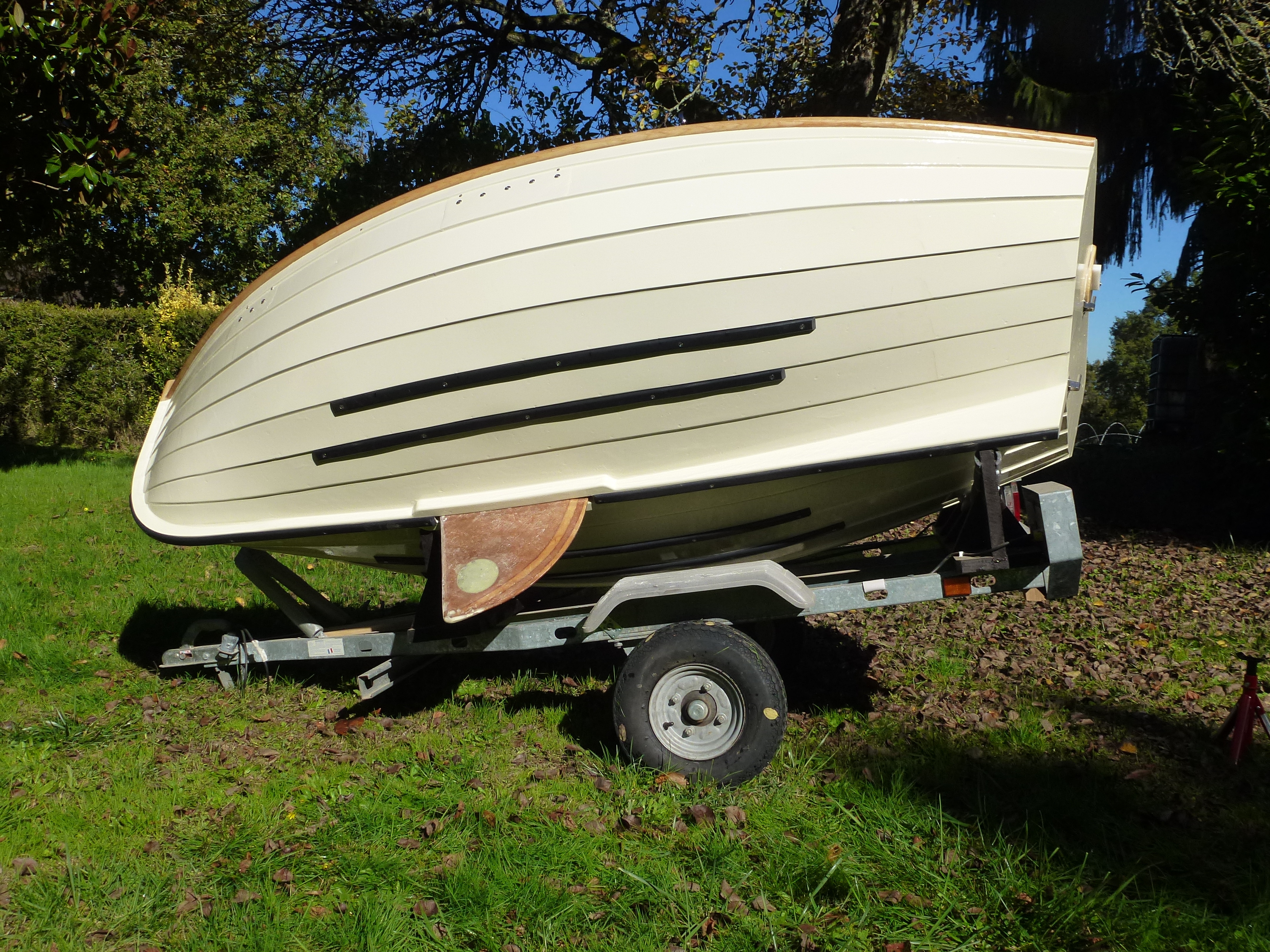

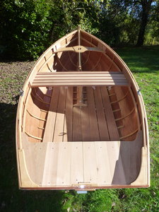

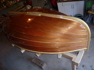

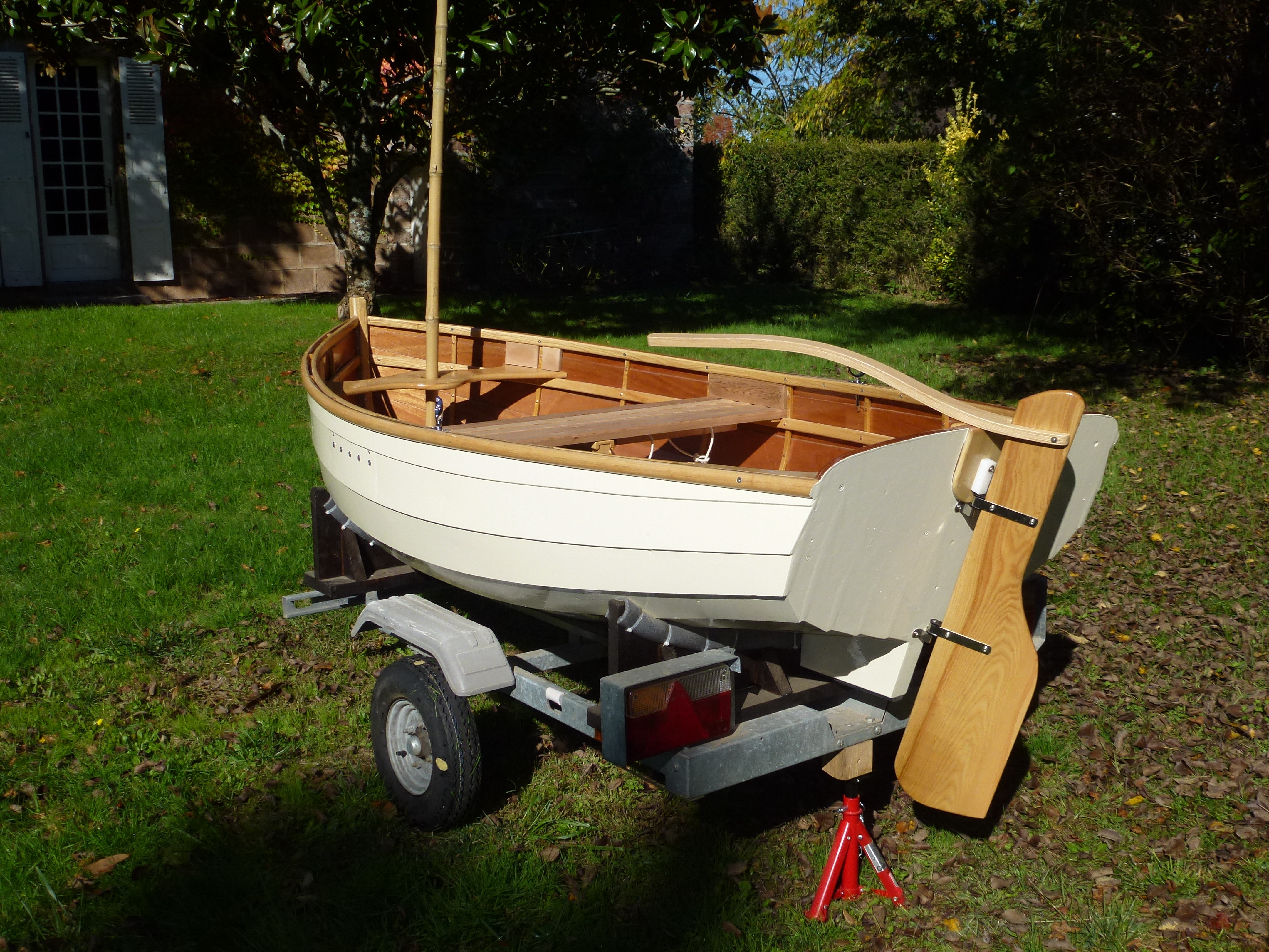

Tentative pour remettre quelques photos de la construction d'un TiK :

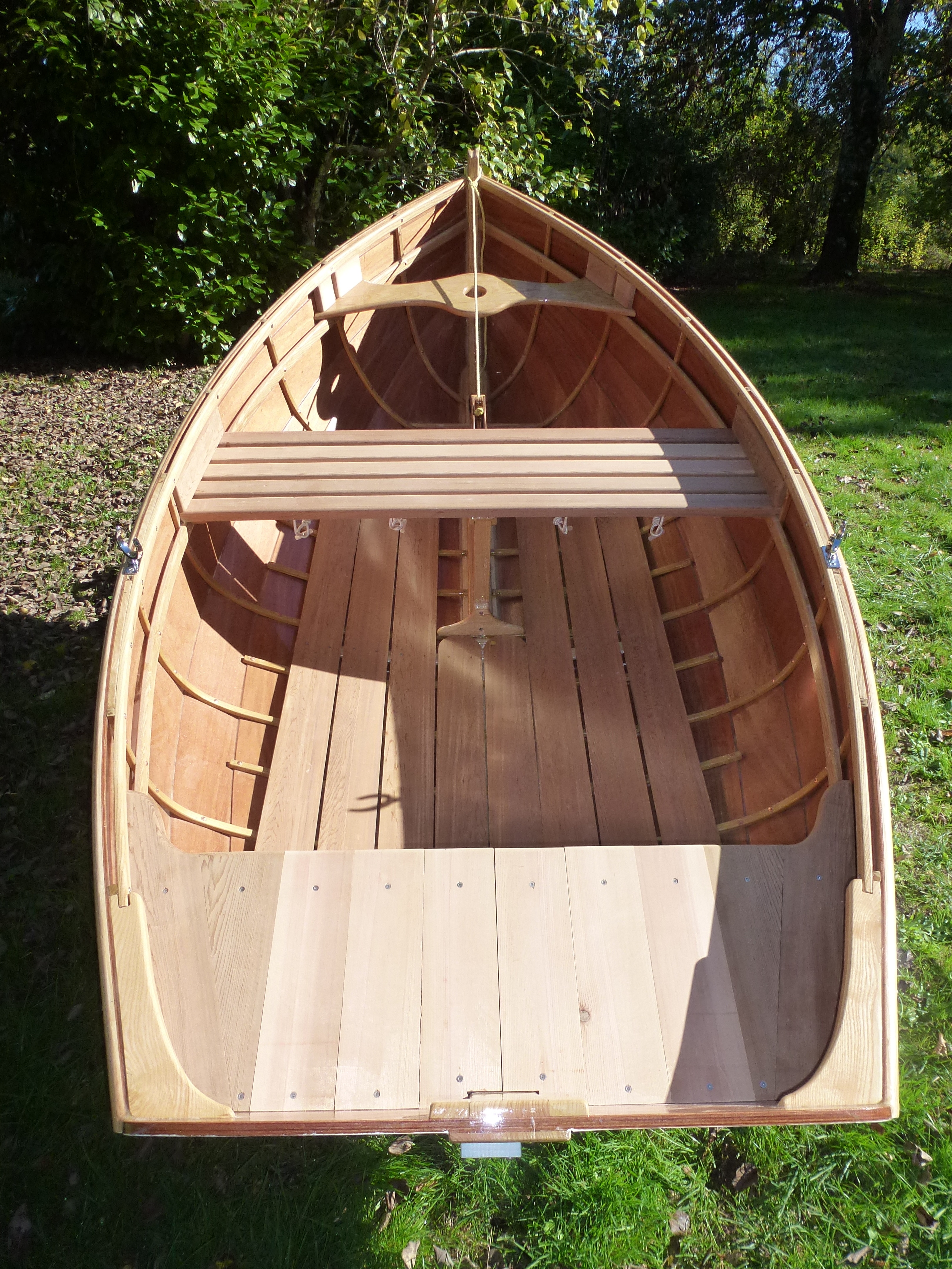

Message non lu par knor »

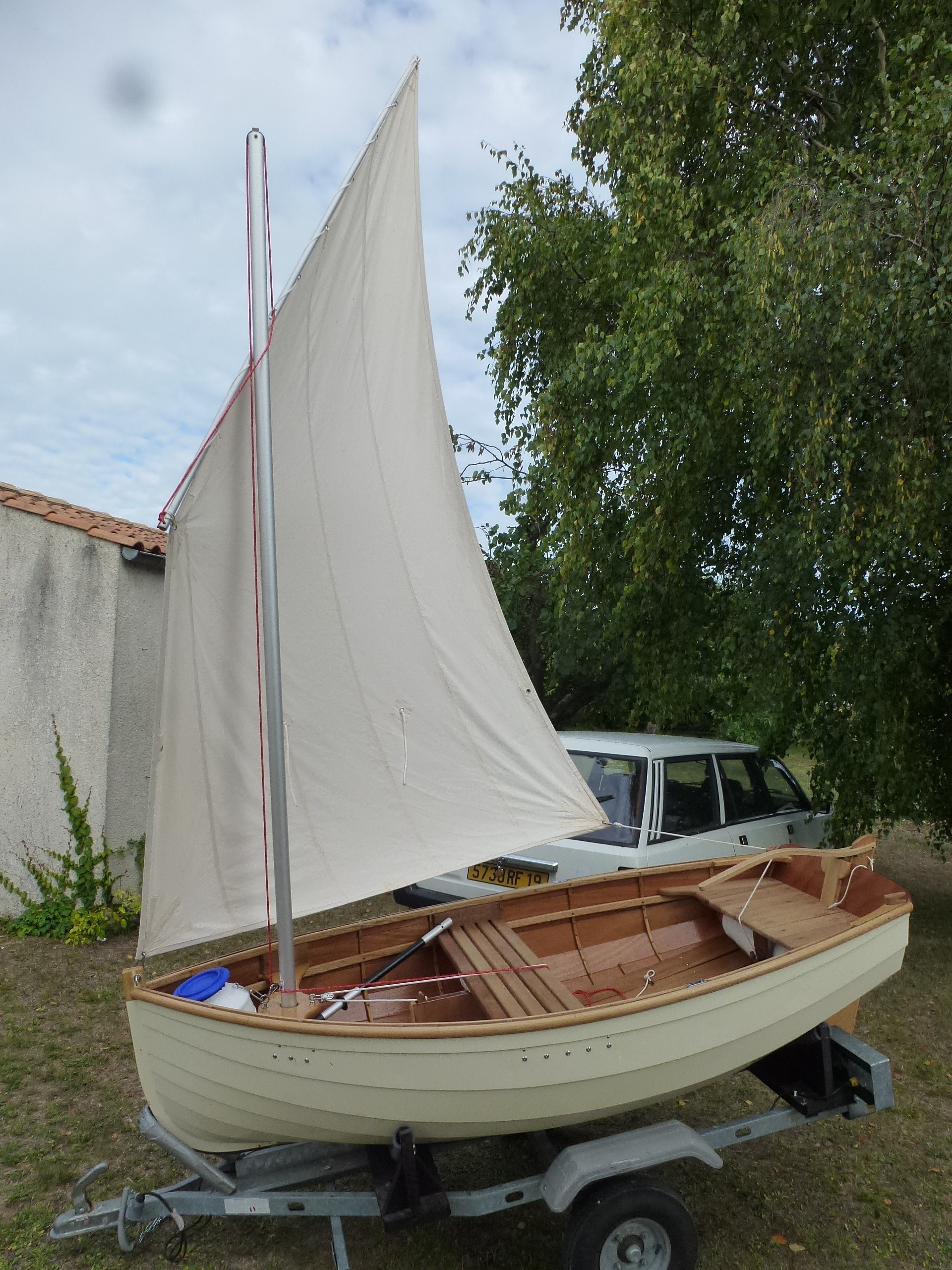

:smt006
il est tout beao ce Tik
you know what...
JIBI
Messages : 1895
Message non lu par JIBI »
Moi aussi je suis a-d-m-i-r-a-t-i-f de ce superbe travail .... quelles finitions !!
Ce bijou doit bientôt naviguer !!! penses alors aux :smt006 :smt006 :smt006 pour nous tous
:smt033 :smt033 :smt033
C'est le même qu'il y a 2 ans. :lol:
Mis à l'eau en juillet 2017, il a encore peu navigué, attendant la fin des travaux du GrosKnot, dont il devrait être l'annexe, comme l'acon d'Ar-Pitalugue. :smt006 :smt006 :smt006
Il me semblais bien avoir déjà vu ces photos, mais c'étais avant DEUXMILLEQUINZE sur bateau bois avant les maquettes en tout les cas très beau travail
au début je croyais que c'était de batsknot quel rapidité mais non.
