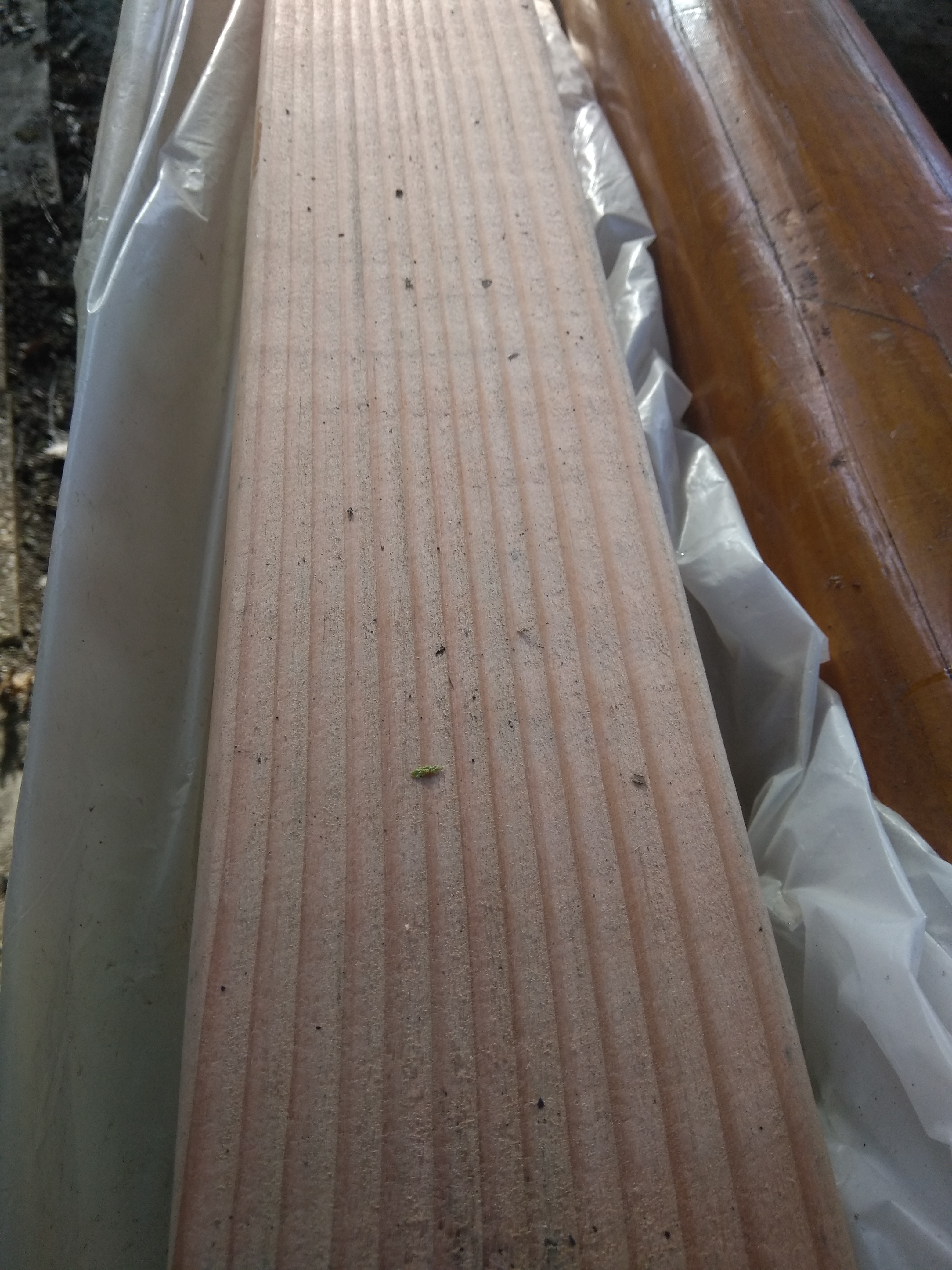

Sur une bonne idée de To et après tergiversations nous avons décidé et entrepris de refaire le mat d'A.G. de A à Z.
L'existant étant trop lourd et le réusiner nous a paru trop compliqué et sans doute plus chronophage que refaire un neuf.
Nous avons donc fait l'approvisionnement de 2 belles planches.
To a préparé les gabarit d'usinage, j'ai approvisionné les outils coupants pour le combiné.
Rdv dans quelques jours

Attention, la dernière fois c'était le mat qu'était trop court ou la voile trop longue ?
Pour faire un joli mat prenez de l'épicéa pas du pin d'orégon, c'est trop lourd.
Prions pour que les dieux du mois d'avril nous réservent des conditions clémentes.

Re: Le gréement
alien a écrit : 19 janv. 2019 21:41
sur la facture, c'est marqué "Douglas".
