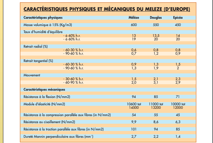

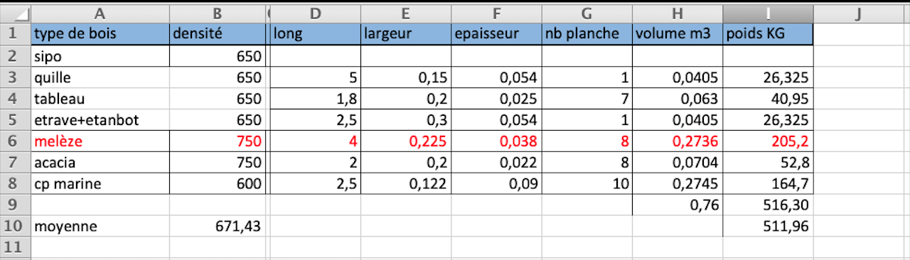

donc j'ai repris ma construction Points par point et à la louche et ça donne un poids d'environ 520kg à peut près cohérent et me permettra de chercher une remorque freinée en rapport avec une charge de 620 kg avec le petpet
dessus
la dencité est en kg au m3 et les longueurs, largeurs, et épaisseurs en "m"
j'ai aussi pensé me servir de La poussée d'Archimède mais personne n'a voulu me donner un coup de main pour porter le MARMOT'1 dans la baignoire

Marmotte dans ton tableau , je ne vois pas la colle nI les clous ni les vis et les densités que tu as pris c'est pour du bois sec
le tien était il assez sec ?
méfis toi des théories.

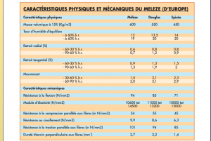

la colle est en quantité relativement négligeable quand à l'humidité voici un tableau qui donne la densité du mélèze qui est le plus lourd à 15% et j'ai noté 750kg a la place de 600 ce qui fait une bonne marge? je penses par ailleurs je trouve entre 511 et 516 kg et je tiendrai compte plutôt 650kg avec le moteur la batterie et l'accastillage mouillage etc...... donc pour finir mon exposé prendre une remorque de 1120kg de Charge utile car il n'y a pas moins en remorque freinée sérieuse, ça me laisse de la marge pour le baril de rhum et la caisse de homardjfrancois a écrit : 22 juil. 2022 11:07 Marmotte dans ton tableau , je ne vois pas la colle nI les clous ni les vis et les densités que tu as pris c'est pour du bois sec

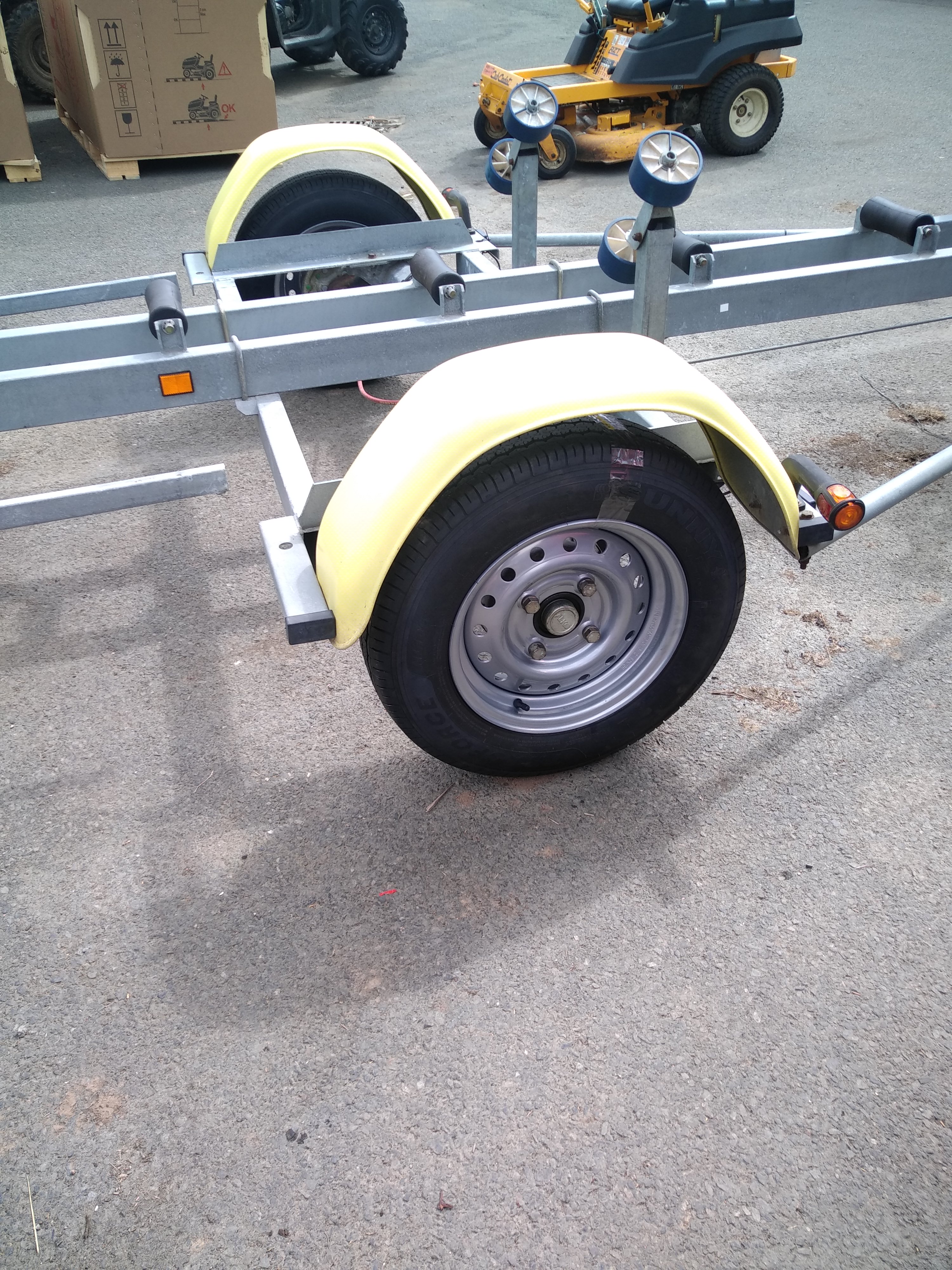

j'ai trouvé çà en espérant aller la chercher lundi pas loin de saint-Brieux, " Cette remorque m'a servi a transporté pour l'hivernage, pendant quelques années, un voilier biquille de 5,50 m de mon domicile à Plélo jusqu'au port à échouage de St Quay Portrieux."
"Remorque à bateau Sun Way SW845M de 2009. (Carte grise, remorque freinée, PTAC de 1120 kgs, chemin de rouleaux central, timon basculant, treuil à sangle) La remorque a très peu roulé et n'a jamais été mise à l'eau. Le système de freinage a été revu par un professionnel.
bref je négocie juste 50% du prix des pneus a changer et çà me va.

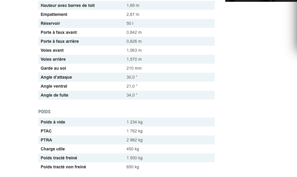

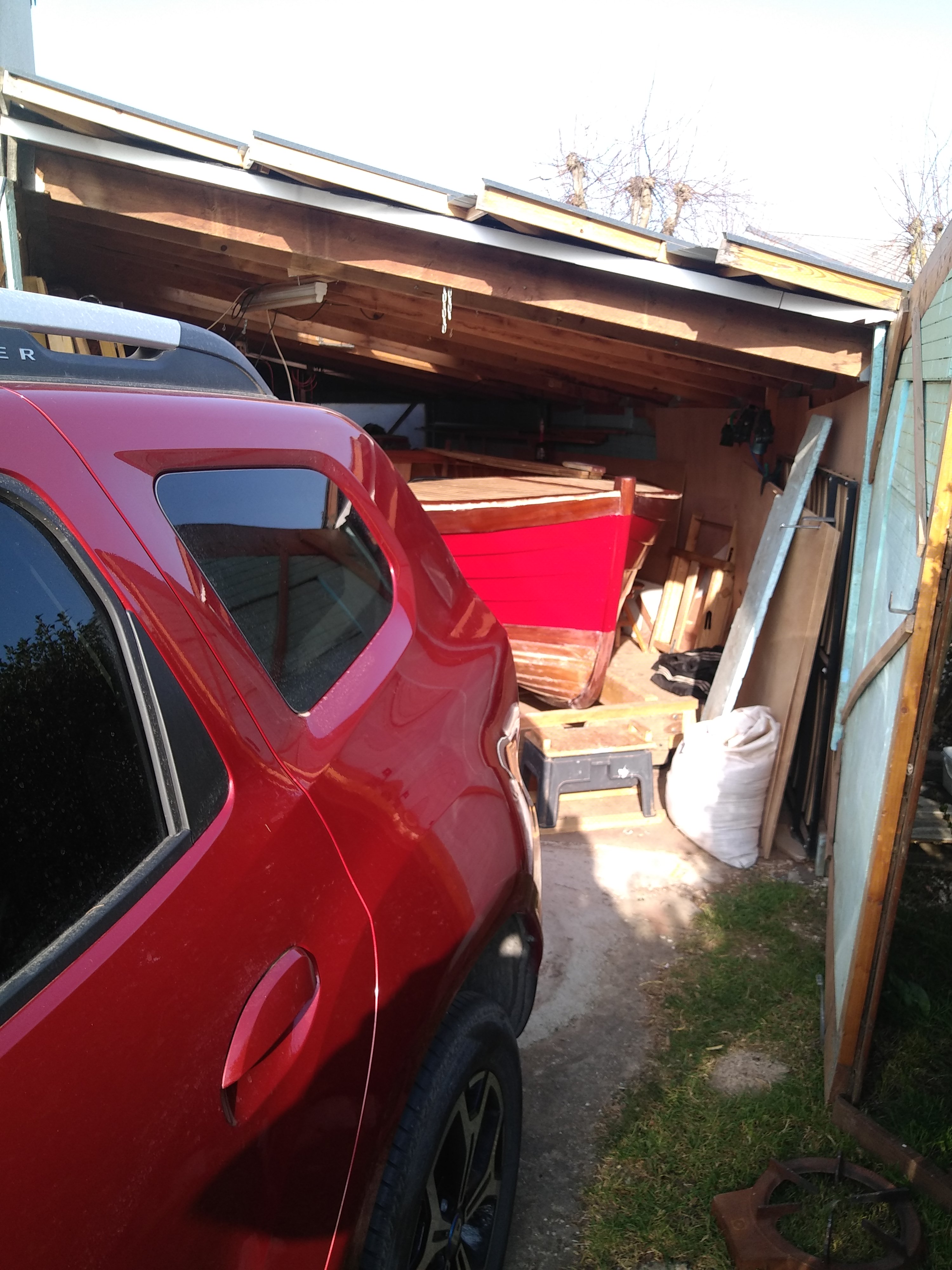

le PTRA du Duster est de 2962kg la remorque 300kg le bateau environ 650kg voir un peu plus si je me suis gouré dans mon extrapolation et la voiture 1234kg
donc 300+650+1234= 2184

Il faut quand même vérifier le poids tracté maximum autorisé par ton Duster !

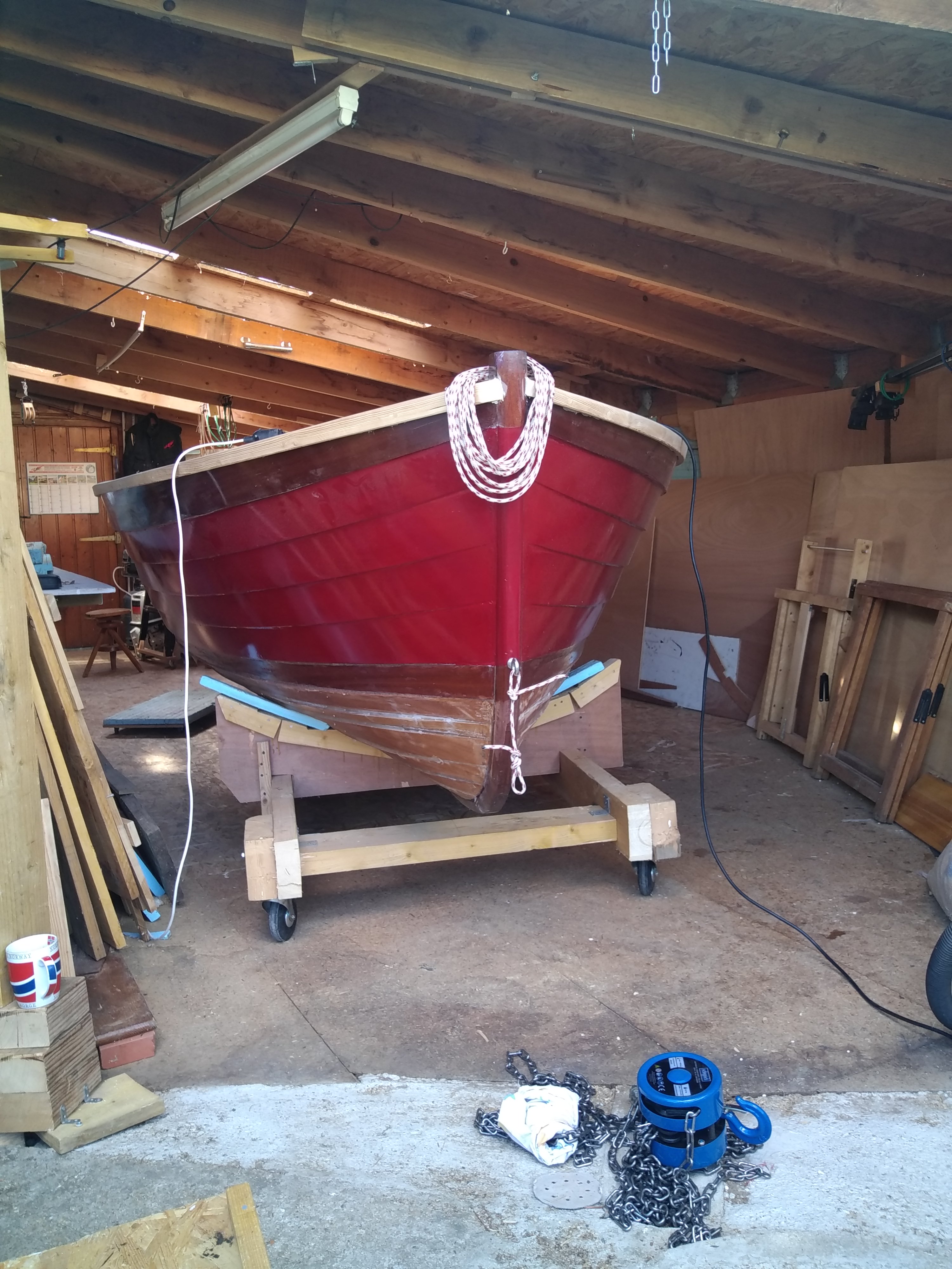

Le moment approche doucement (la misalo)
Lundi je suis allé chercher la remorque 1120kg, freinée en gros moitié prix que du neuf et j’y est ajouté 2 roues neuves négociées avec le vendeur chacun ayant payé une roue.
Disons que j’ai payé un prix raisonnable pour un maximum de sécurité. J’ai vu sur le net des tutos pour construire une remorque pour moins de 500 balles mais faut passer au mines alors niet, pas pour moi, je veux bien faire des économies mais j’ai mes limites.
quand aux pièces hors bord, lundi était le jour de repos du mécano pas de bol j'essaierai autre chose
En suite 2 jours de réflexions et un peu la nuit aussi, pour savoir comment m’y prendre pour mettre le bateau sur ber gratos bien sûr et samedi dimanche pour mettre çà en application. Règle N° 1 sécurité bien sûr. Donc demain ponce pilote.

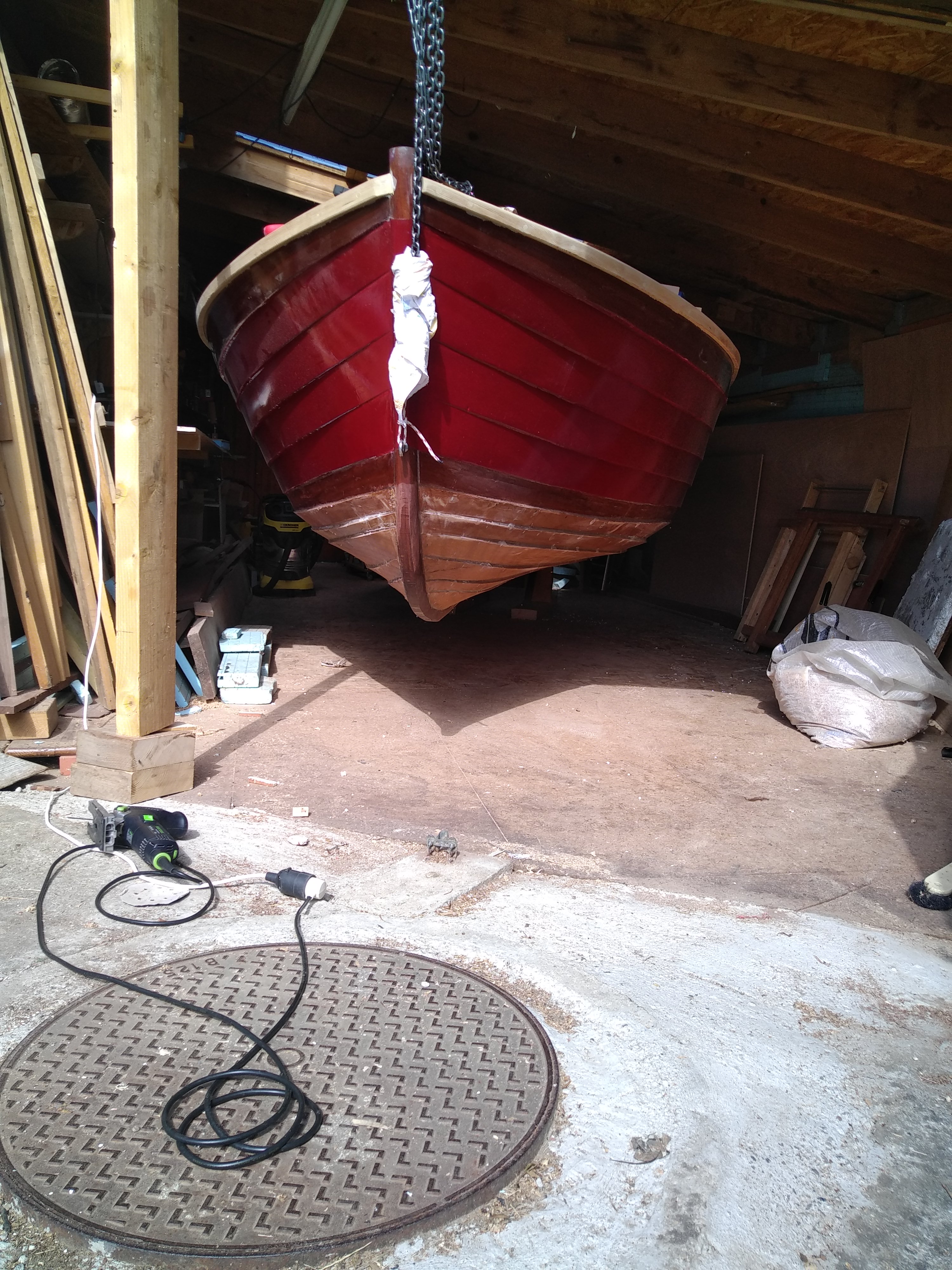

en ce mois d'Août a priori peu fécond en messages, sans doute les vacances, j'ai une question concernant le séchage de la peinture avant de faire rouler mon canot sur sa remorque ?
à votre avis 3 jours sont-ils suffisants
Avec une température de 35° la journée et 23° la nuit qui plus est j'ai fait un courant d'air chaud donc pour aérer le local.
