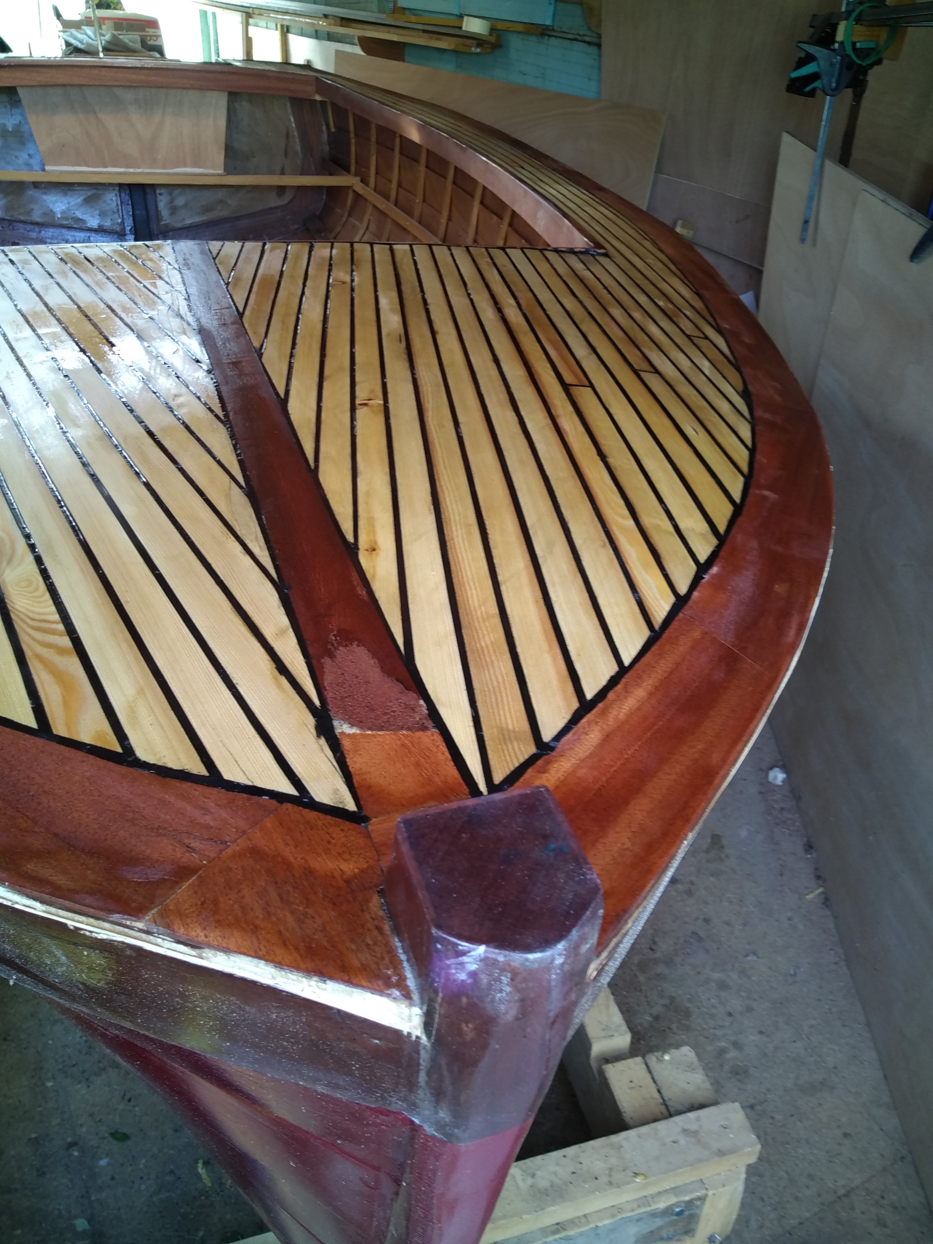

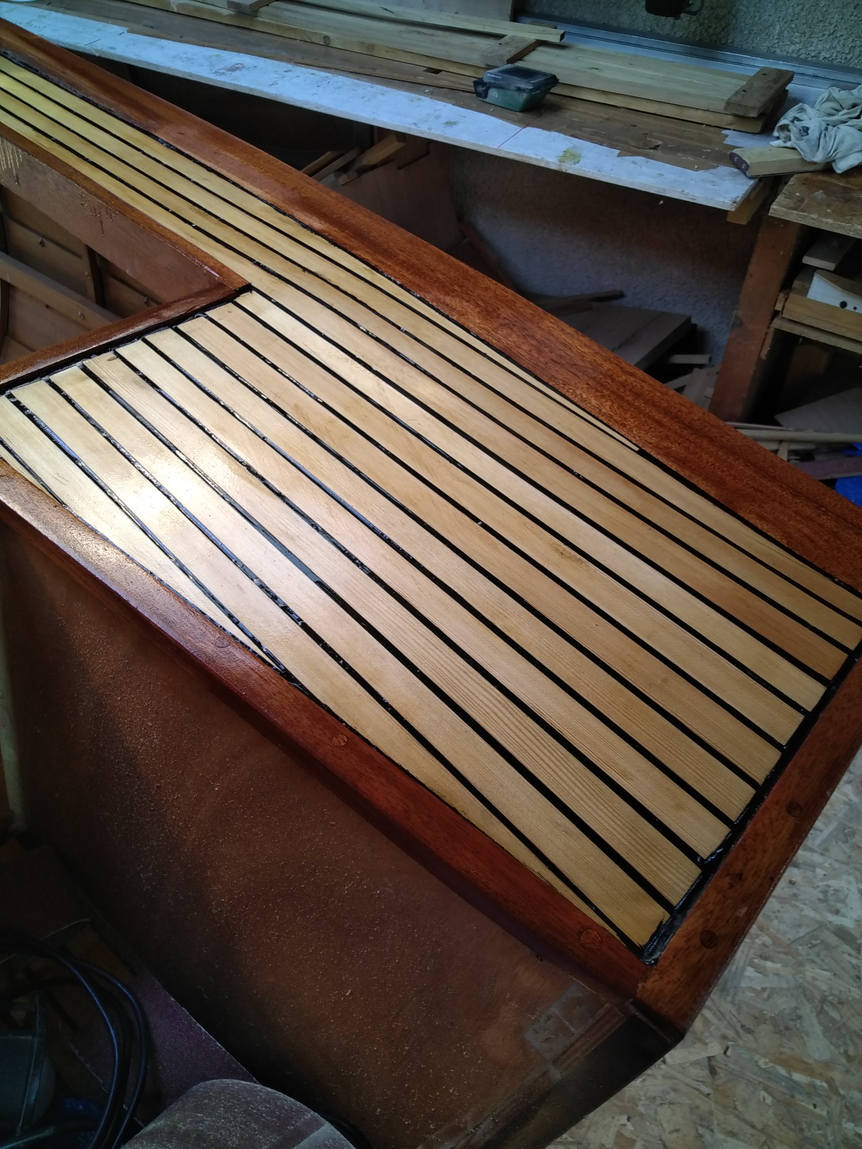

ça y est les joints sont refait mais la perfection n'est pas de mon monde enfin en attendant je passe une couche de saturateur pour nourrir le pont.
On voit un gros défaut de rabot sur la fougère, défaut que j'ai essayer d'arranger avec une colle à bois maison. Ce n’est pas une réussite.
Bon j'attends que çà sèche et je corrigerai.

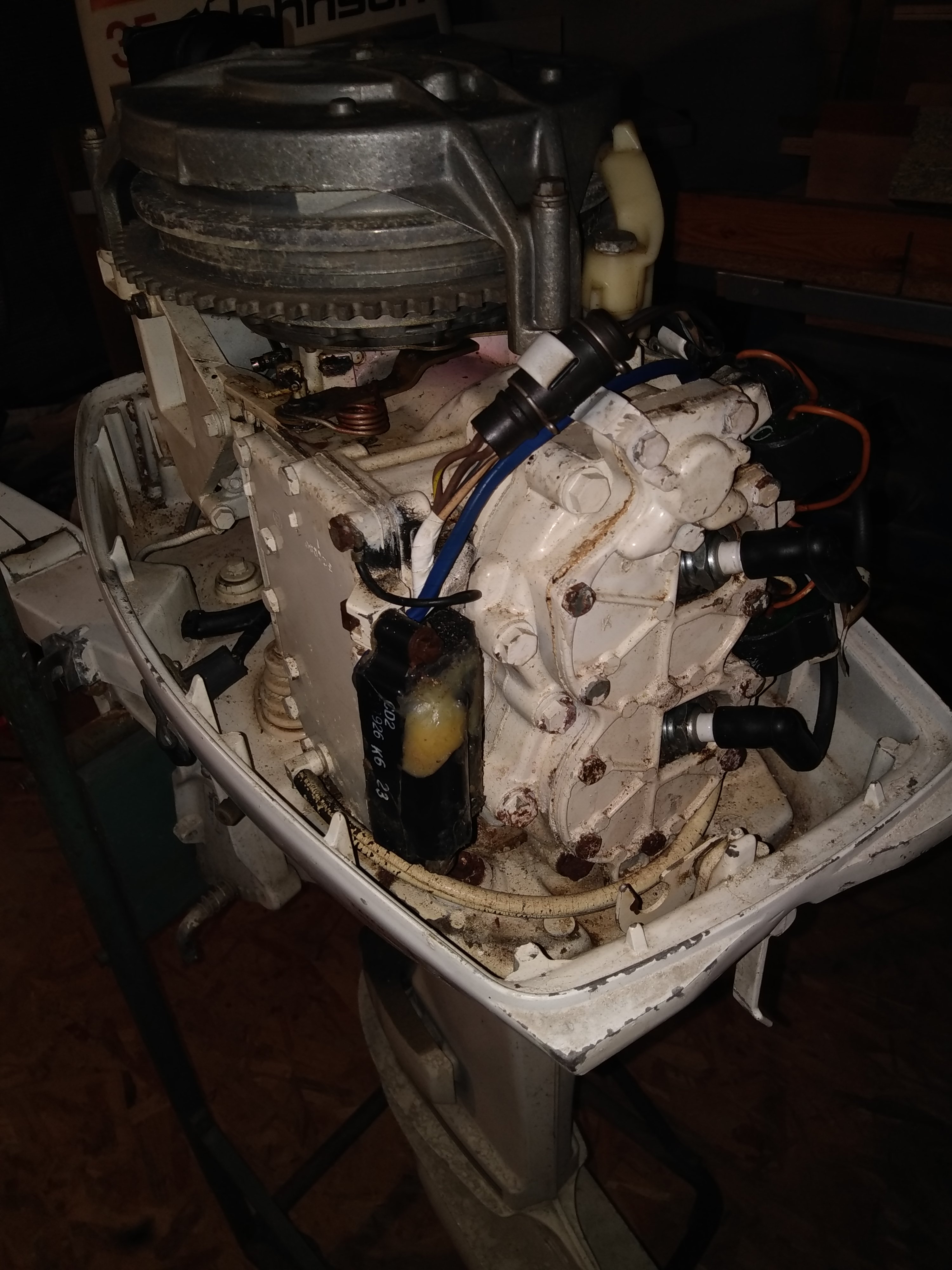

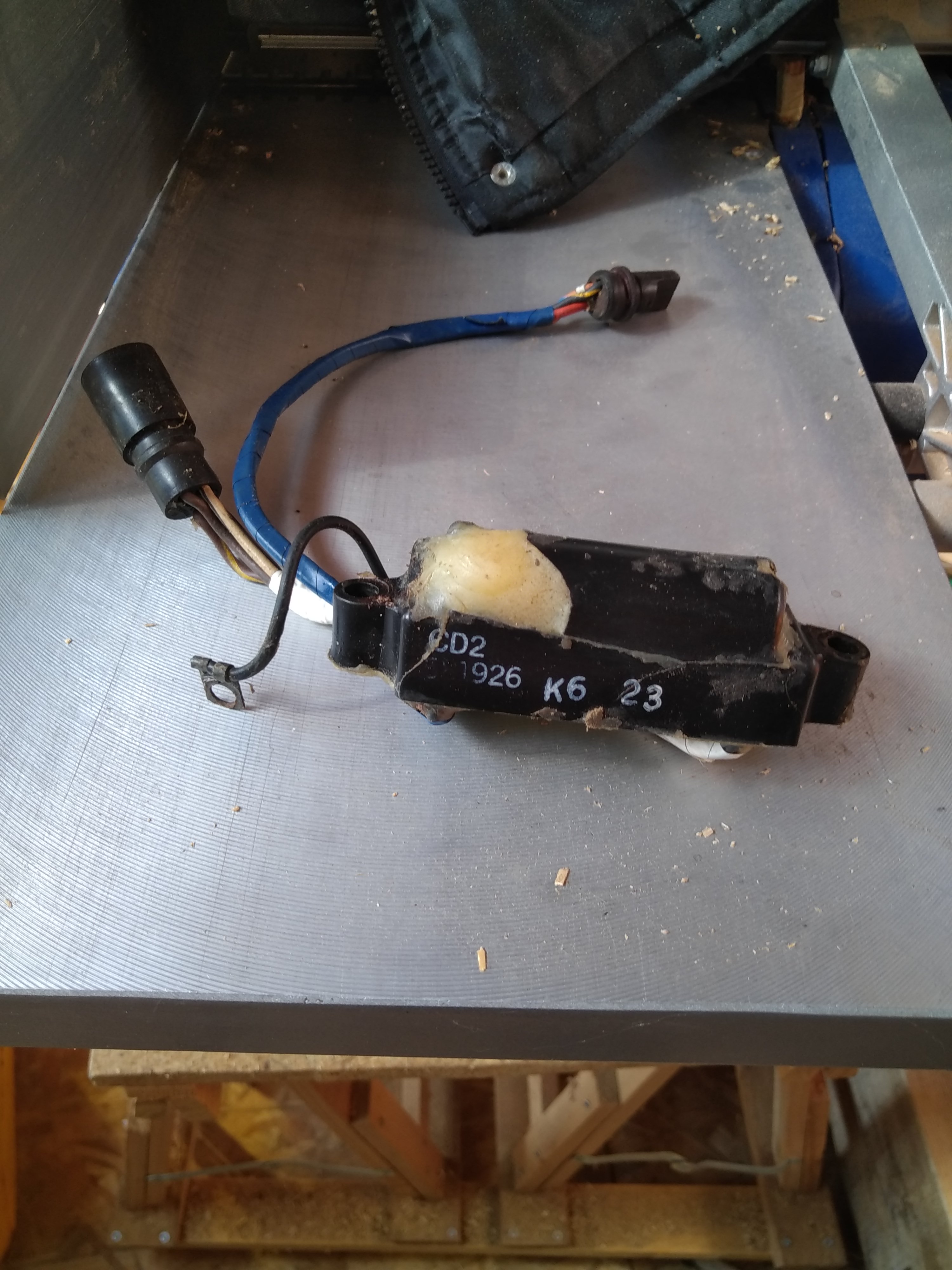

En attendant je démonte mon machin à pétrole et j'ai quelques difficultés avec les boulons anglais.
Exemple j'ai les boulons d'embase qui n'accepte pas la clef de 9 trop petite et pas plus la clef de 10 trop grande.
J'ai limé une clef plate de 9 jusque à pouvoir la glisser dans le boulon, mais je n'ai pas assez de force.
J'ai tout de même réussi à sortir deux boulons sans casse a l'aide d'une pince dite (1 tonne) et en chauffant au décapeur thermique
Mais il me faudrait une clef à pipe anglaise ???? Pour les deux boulons qui reste car la pince n’y rentre pas (c’est la Loi de Murphy)
Qui peut me renseigner là dessus car j’ai vue des clef 1/2 ‘’ ¼’’ 3/8’’ bref je n’y comprend rien et surtout j’ai pas envie d’y perdre ma retraite …….

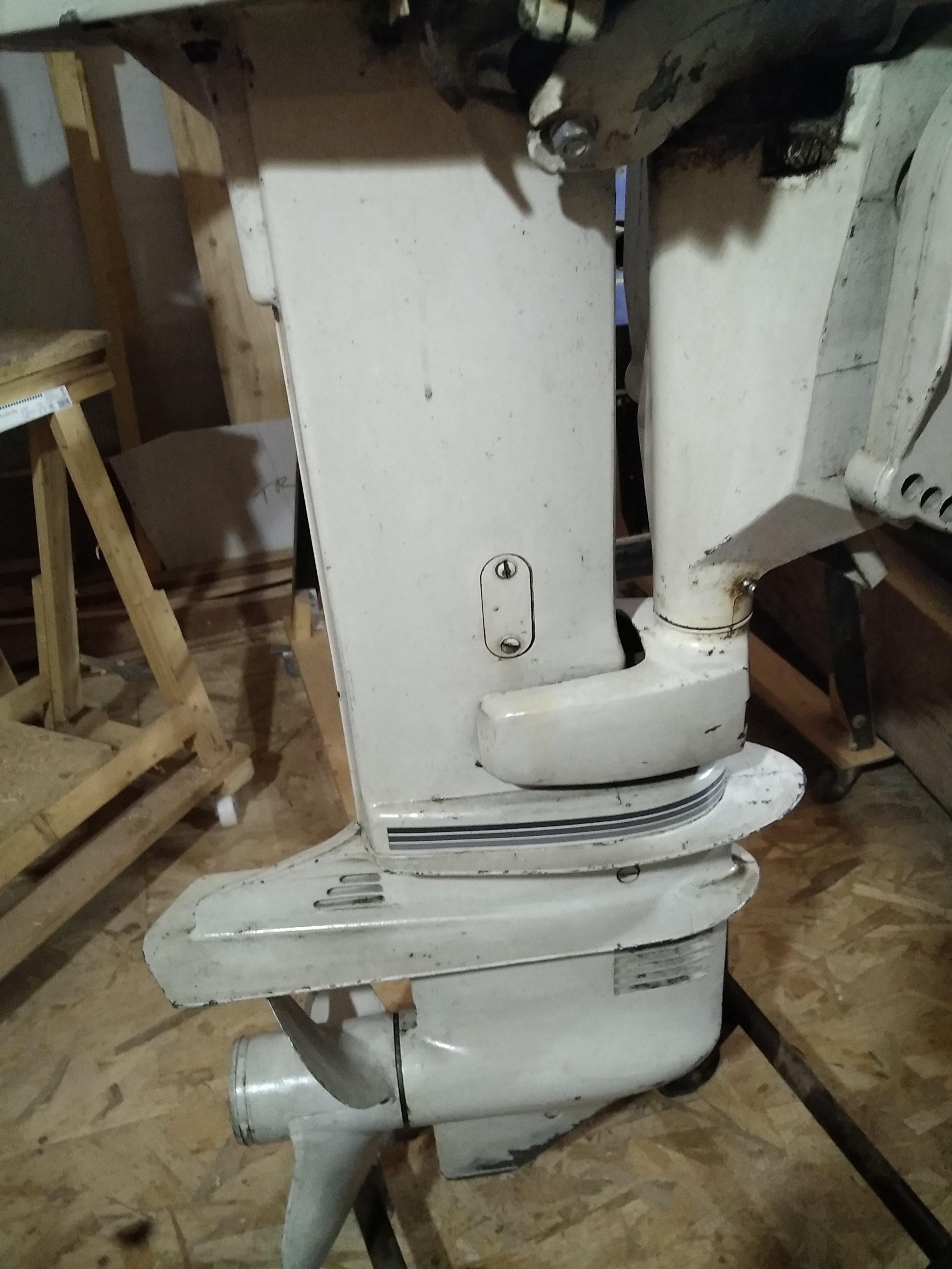

et qui peu me dire ce qu'est cette chose bon je sais çà fait beaucoup de questions mais cela fait 3 mois que je vous laisse tranquille

bon courage pour la mécanique ! tu trouveras des séries de clés aux cotes US sur le net, c'est ma solution pour démonter un vieux Evinrude,
En attendant la livraison, abuse de dégrippant pour tout ce qui doit se démonter !

Je pencherais pour un nid d'araignées.
Elles font ce genre de cocon pour protéger les bébés araignées...
M'a tout l'air d'un condo explosé.

Merci Wedell
tu vois je m'y connais encore moins en méca qu'en bois

qui aurai une idée pour corriger cette grosse balafreMarmotte a écrit : 13 juil. 2022 22:34
Mettre une jolie sculpture comme sur certaines voitures anglaises ?
Ou plus modestement un taquet d’amarage.....
Oui, je pensais un peu pareil.
En profiter pour inclure un accastillage quelconque, taquet, support d'ancre , feux de route sur mâtereau ou autre .
Le "ou autre" pourrait être un buste de Napoléon, par exemple

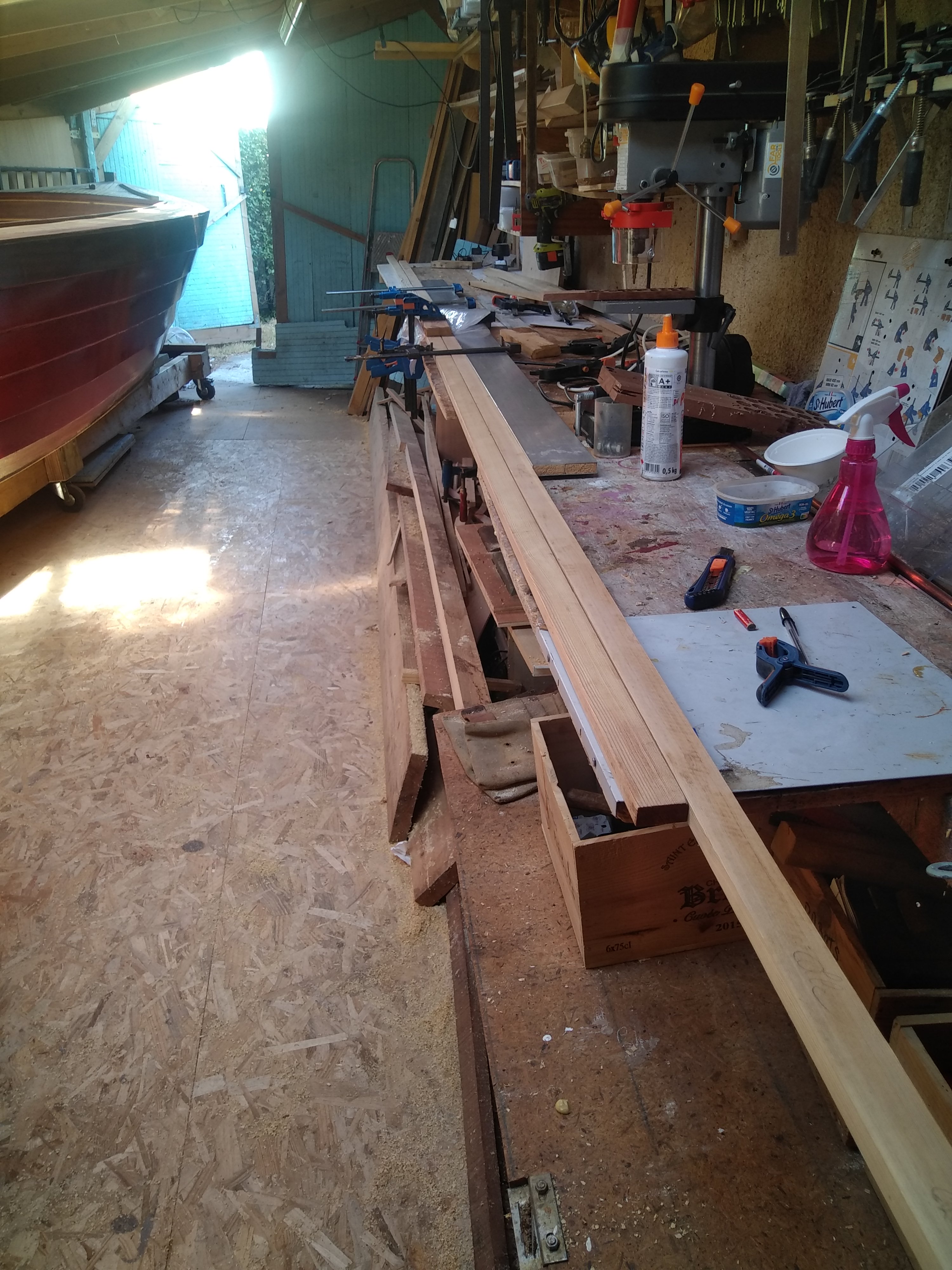

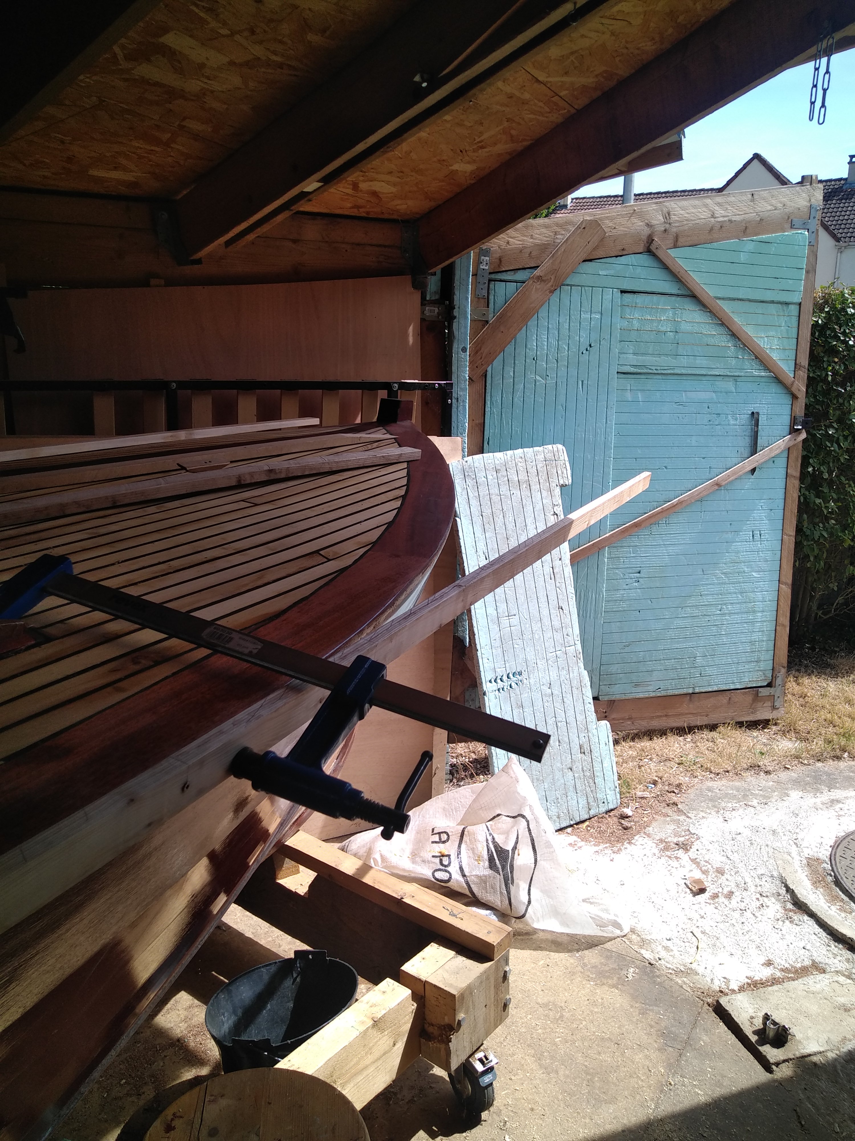

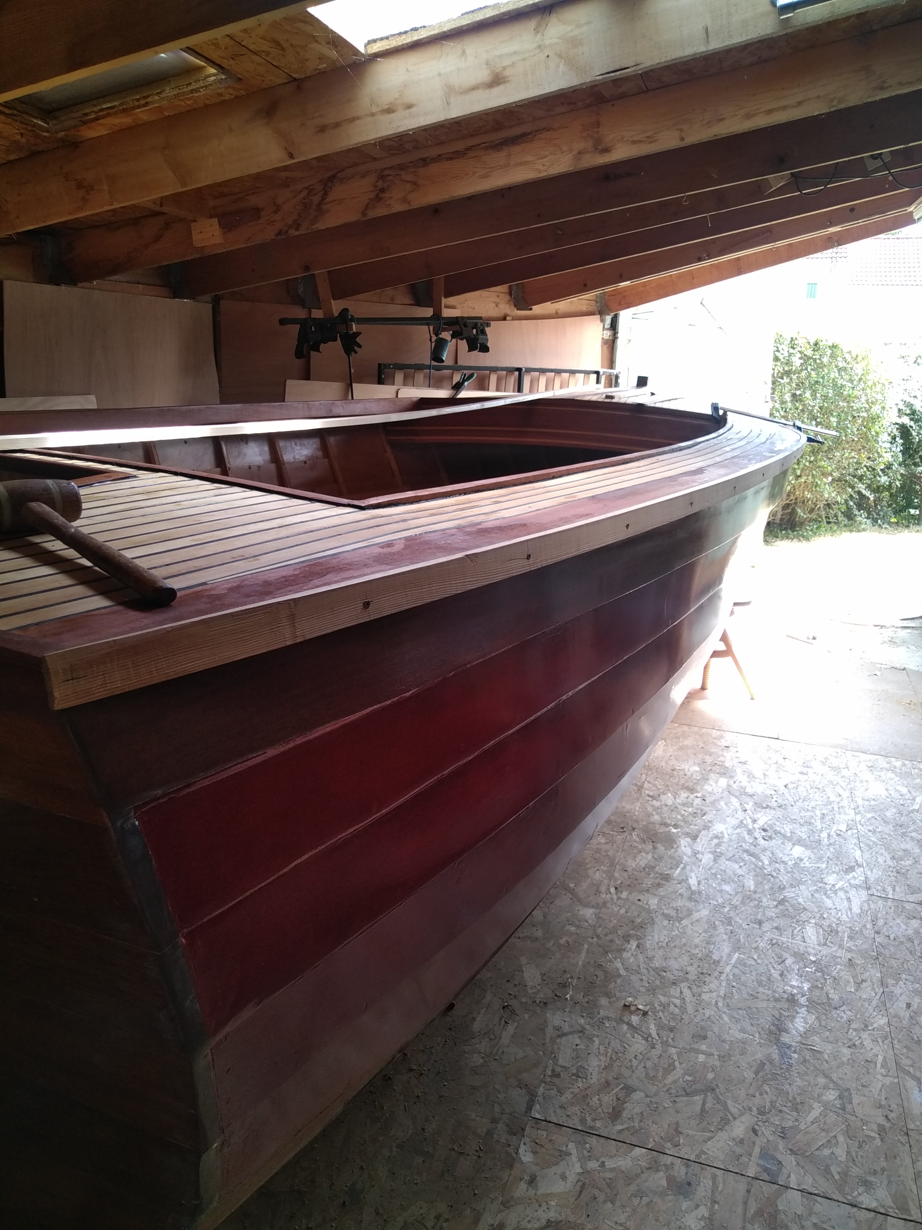

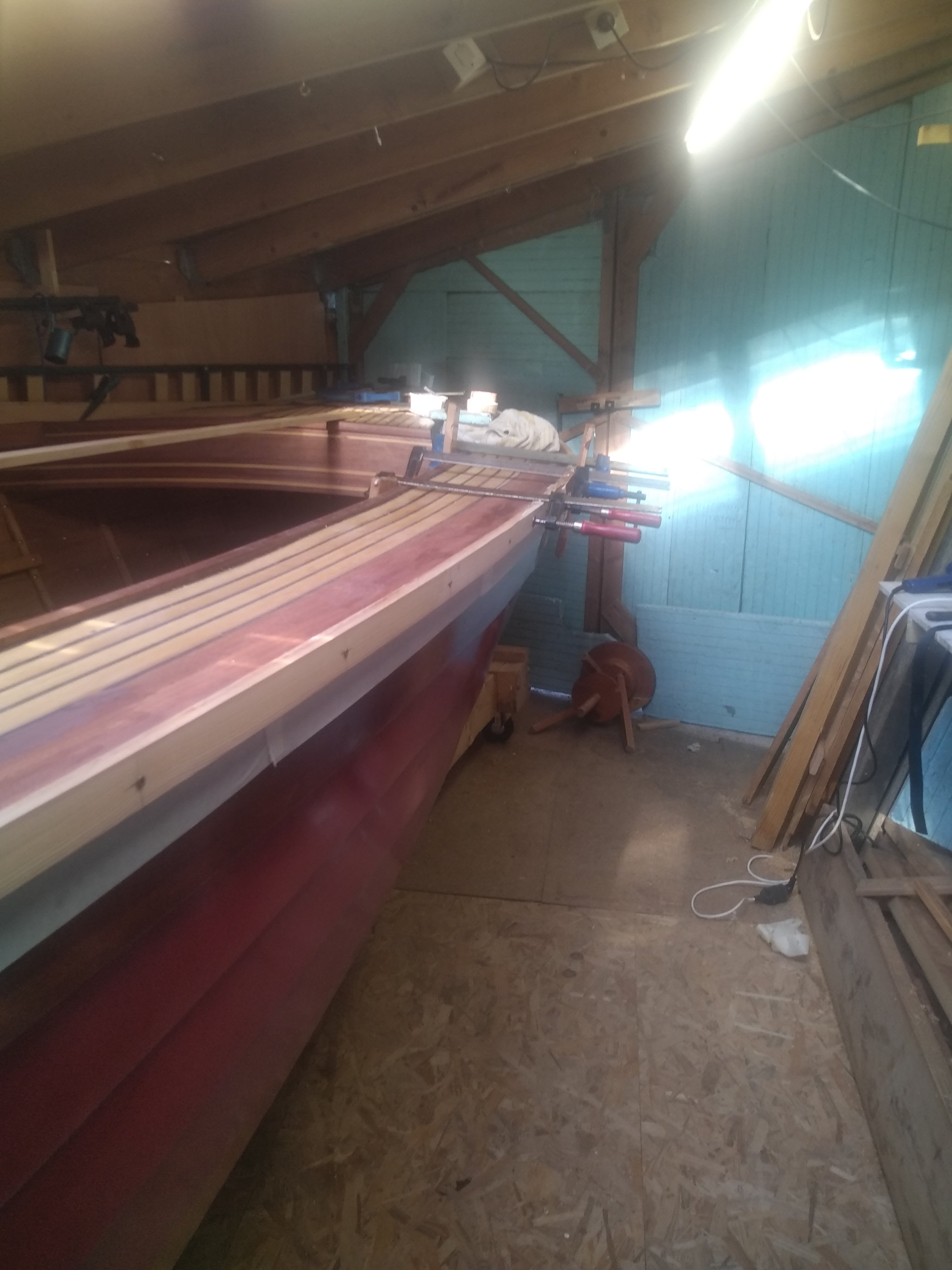

bon je ne me laisse pas abattre, il y a les listons à faire
1) faire deux scarfs pour avoir un 5,50m de long
2) poser à blanc
3) planter une vis tout les 30cm

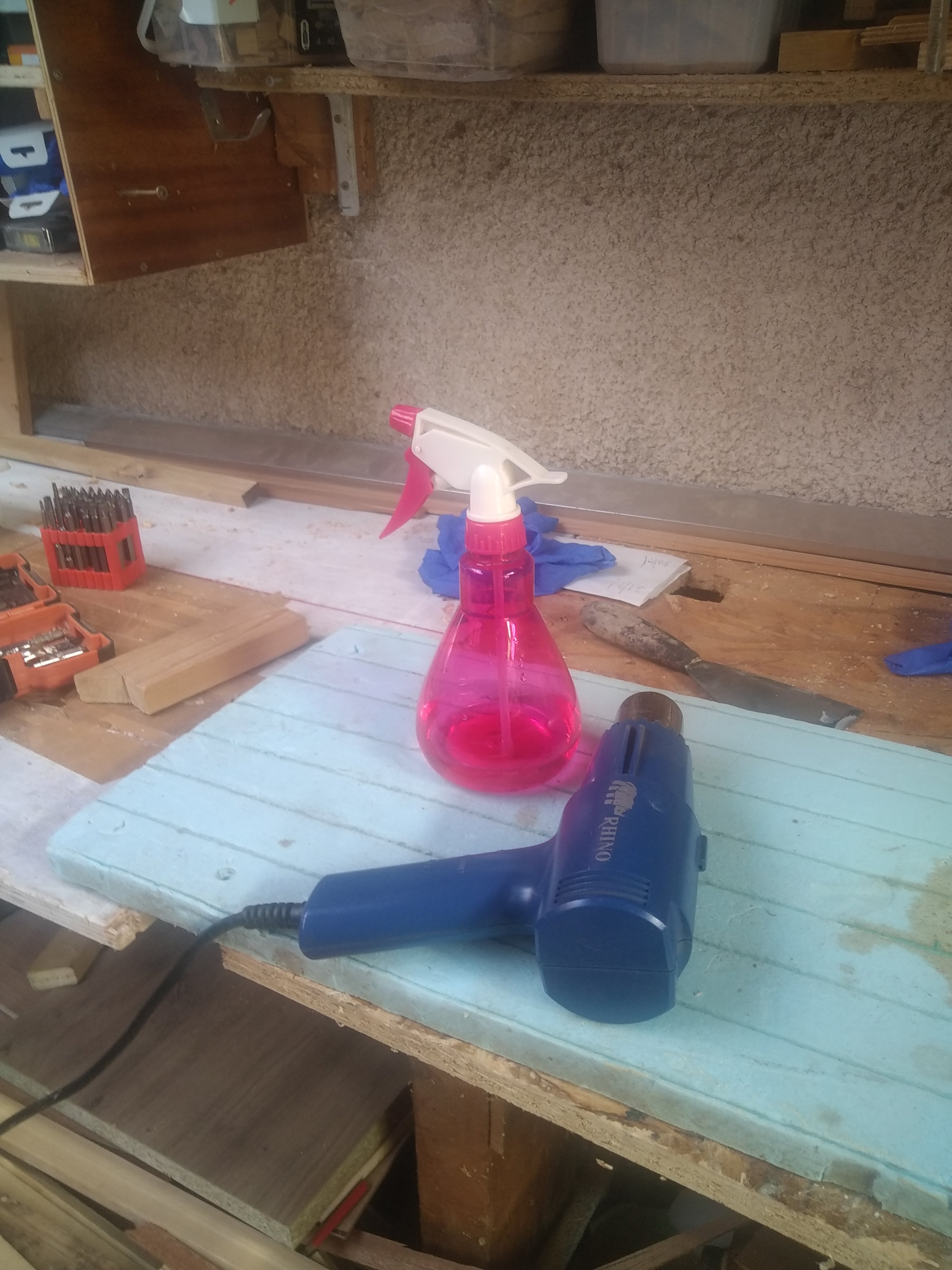

4) contraindre la proue à l'eau chaude et au decapeur thermique s'aider avec un noeud de chaise et on serre.
et la suite bientôt bon les photos ne sont pas tout à fait dans l'ordre mais vous corrigerez
2) poser à blanc
