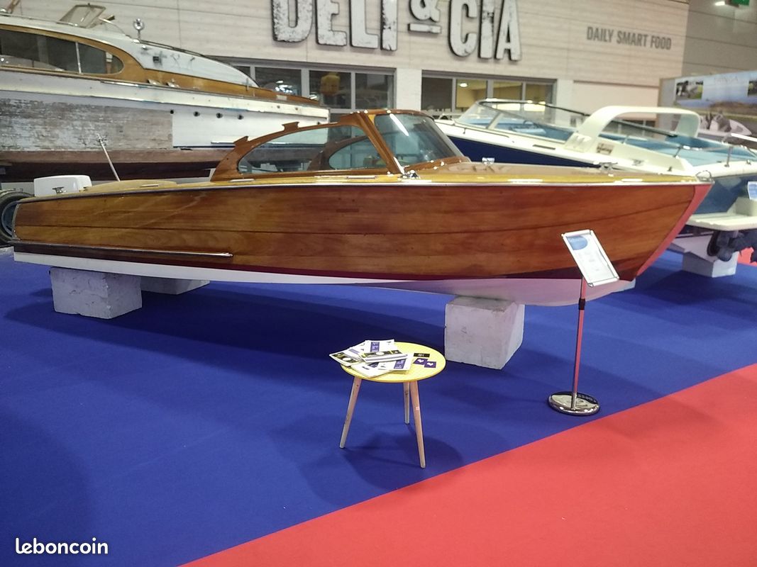

il est vrai que quand j'ai vu cette ligne si fine et si classe au dernier salon nautique, j'ai presque regretté de ne pas avoir trouvé les plans de ce joli bateau...
voila vous avez 3 mois pour apporter vos idées.

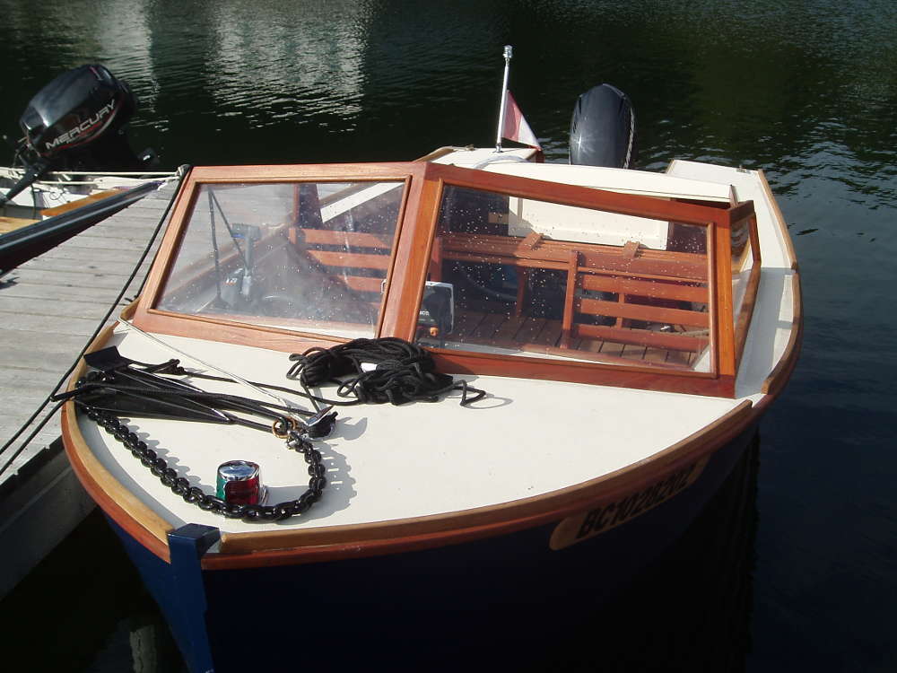

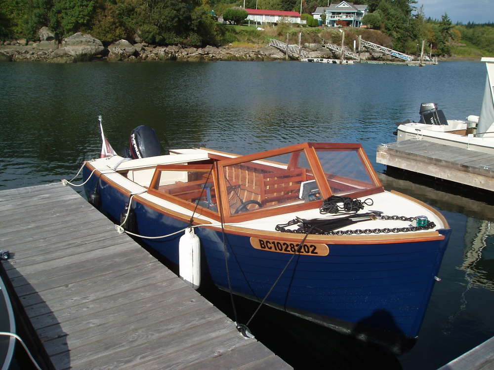

TAD propose çà
Et MOI je veux çà
Juste le pare brise

Je pense que quand tu auras fait ton lamellé collé, tu ne pourras plus le contraindre dans l'autre dimension, comme un CP.
Si tu veux contraindre dans les 3 dimensions il te faut des tout petits morceaux de bois, section carrée genre carrelet de 5*5 que tu colleras en forme sur un gabarit directement sur le pont.
Autre solution, tu fais ça dans un bout de massif.
Et quand Wedell reviendra de mer......

je pense que tu es dans le vrai mais attendons le retour du patron de l'Antarctiquepilotedebord a écrit : 21 mars 2022 12:37 Je pense que quand tu auras fait ton lamellé collé, tu ne pourras plus le contraindre dans l'autre dimension, comme un CP.
Je pense que je commencerais par construire un gabarit comme dans ce film au rayon de courbure du pare brise, laminer à l'épaisseur voulue la partie qui ira sur le pont (et celle qui ira en haut du pare-brise), puis présenter ce laminé à l'angle voulue sur le pont, retranscrire la courbure du bouge et voilà!
Je crains être peu clair moi aussi
Je crois que je commencerais par déterminer la forme et l'emplacement exacts du parebrise sur le pont et j'en ferais un gabarit en carton que je mettrais à plat sur une table et qui me servirait à découper mes lattes. ensuite je ferais soit un gabarit du bouge du pont (un mannequin, plutôt) pour coller mes lattes dessus, soit, si le bord du cockpit est assez proche pour utiliser des serre-joints, je mettrais un filme plastique sur le pont et j'assemblerais directement mes lattes dessus.

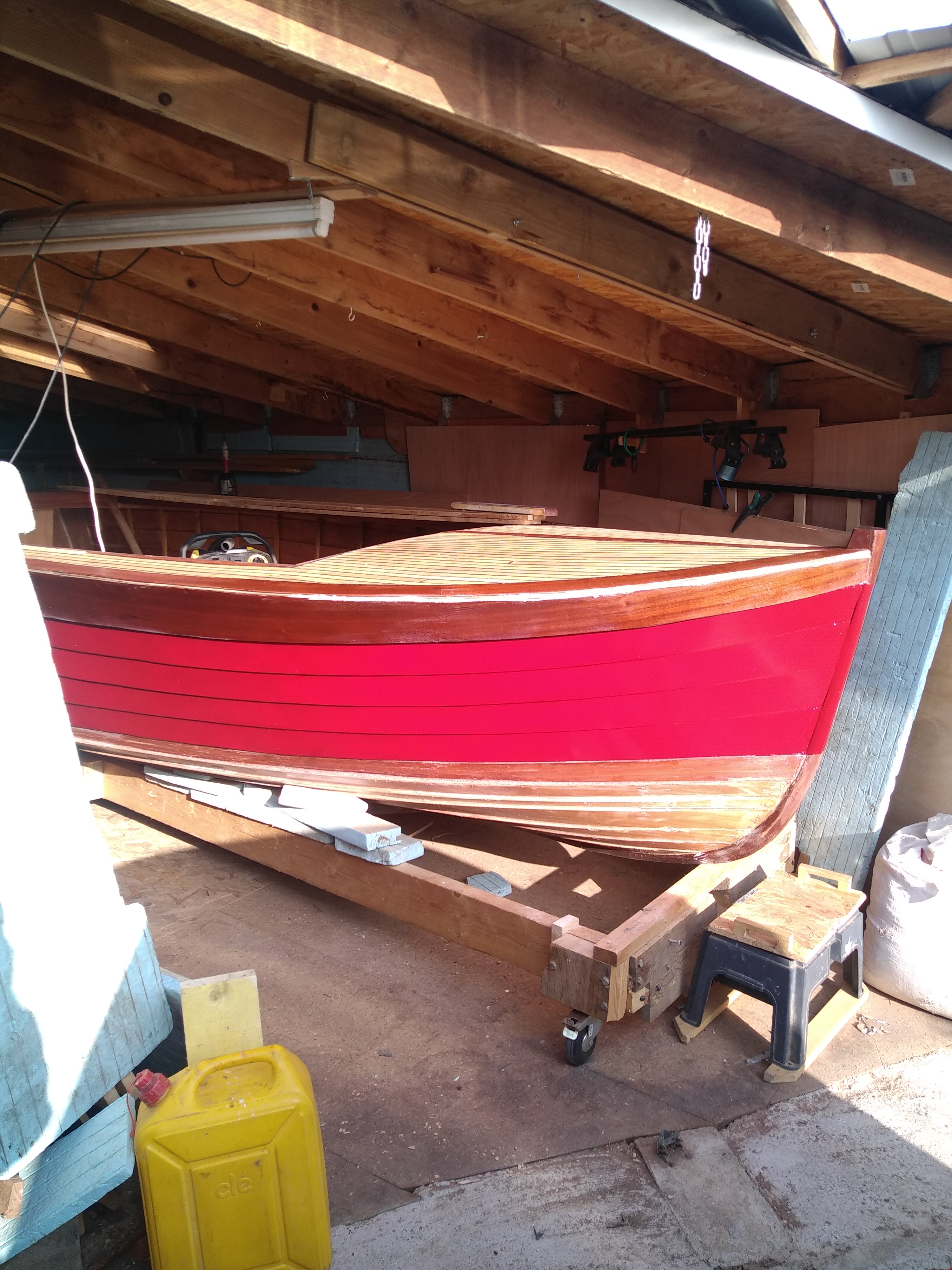

merci à tous pour ces réponses.
Je vais pourvoir y réfléchir pendant 3 mois à.moins que la terre ne disparaisse d'ici là
je vais aussi chercher une peinture plus bordeaux que çà, celle ci ne me plais pas plus que çà
a moins que je m'y habitue avec le bleu turquoise de la petite marre
Cà peu le faire.

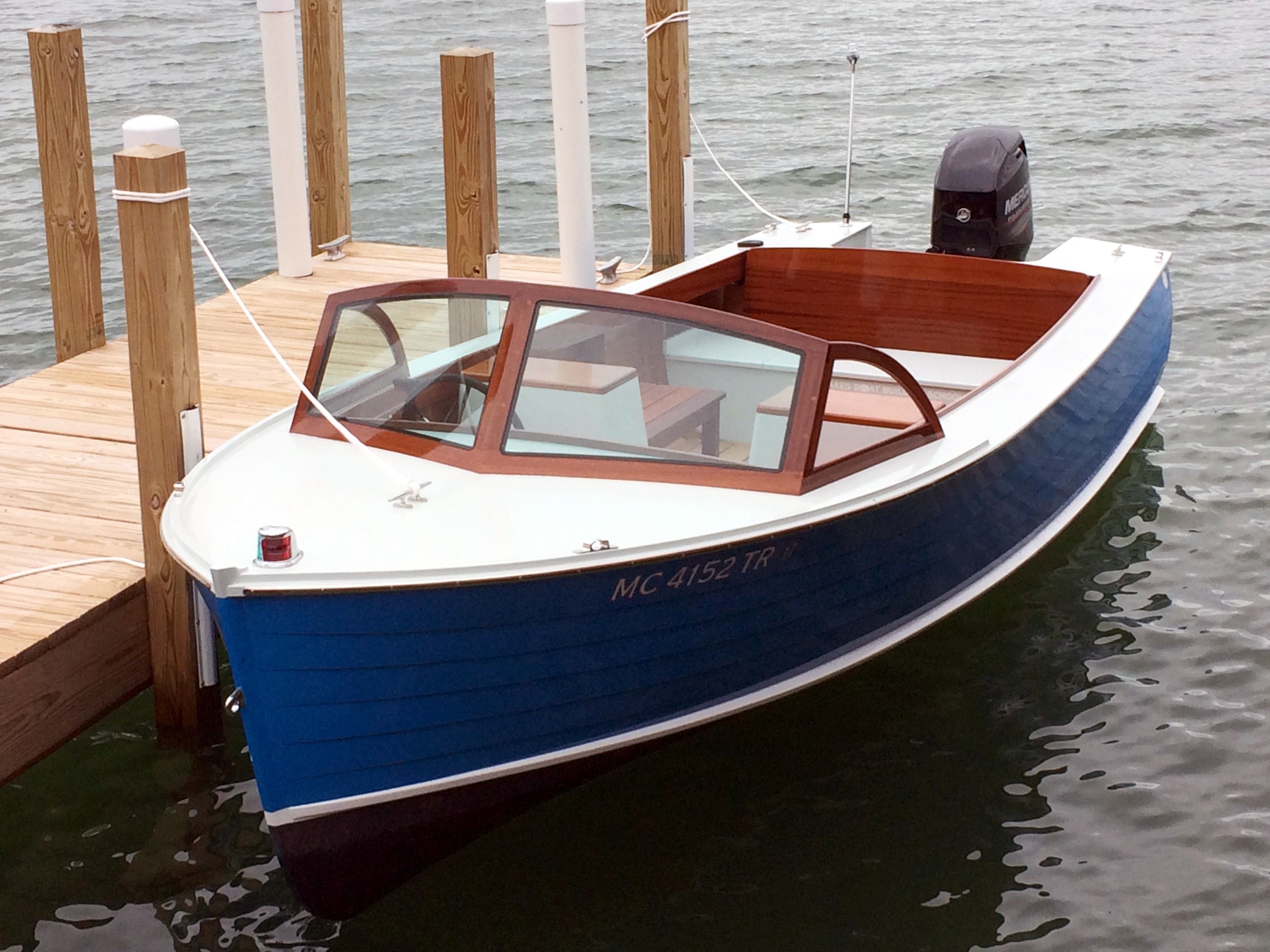

moi je trouve que la "Charleston" était très élégante, mais c'était déjà une deudeuche de luxewedell a écrit : 23 mars 2022 13:11 Cela dit (hier j'étais pressé), je trouve que le pare-brise proposé par Tad (Tadeus?) est plus raccord avec l'esthétique un peu lourdingue du canot que le pare-brise courbe que tu envisages. C'est un peu comme mettre des enjoliveurs sur une 2cv.![]()
a part çà tu a tout a fait raison mon canot fait plutôt l'effet d'un remorqueur c'est pour cette raison que je cherche un moyen de l'affiner même si pour la ligne c'est râpé.
peut être en partant du même schémas mais en moins mastoc
comme çà qui est plus élégant que çà qu'en penses tu toi qui n'aime pas les machins à pétrole c'est tout de même plus affiné
Pas mal, celui du haut. Bon, on parle de ça aujourd'hui mais qu'en sera-t-il le jour encore lointain de la mise à l'eau? Est-ce qu'il ne serait pas plus raisonnable de se préoccuper avant tout des avirons et autres dames de nage compte tenu des circonstances actuelles? Ou peut-être crayonner une version avec gréement auxiliaire? J'ai bien peur (en fait, non, ça me réjouit) que dans les temps qui viennent la pétrophagie ne devienne un luxe réservé à une classe friquée. Penses-y.Marmotte a écrit : 23 mars 2022 18:25 qu'en penses tu toi qui n'aime pas les machins à pétrole c'est tout de même plus affiné![]()

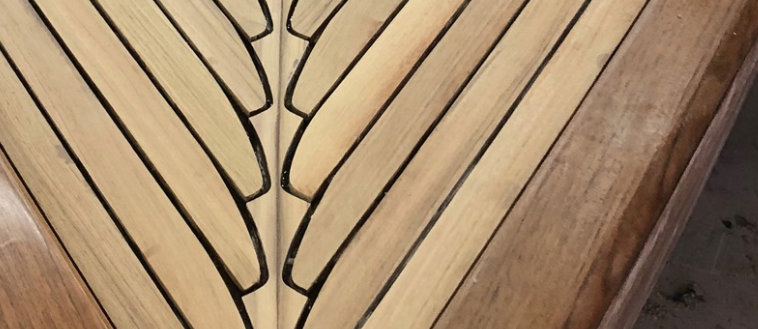

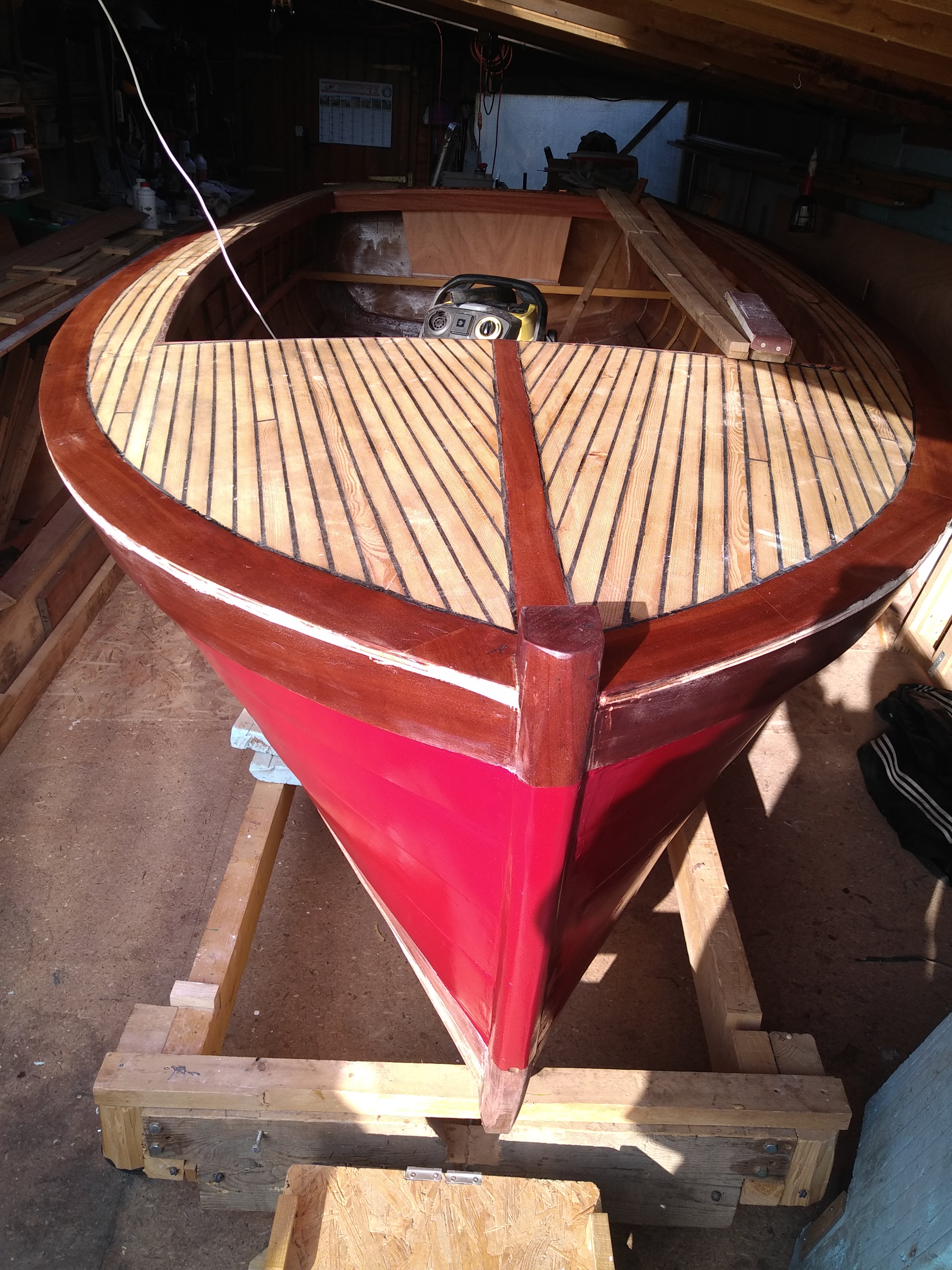

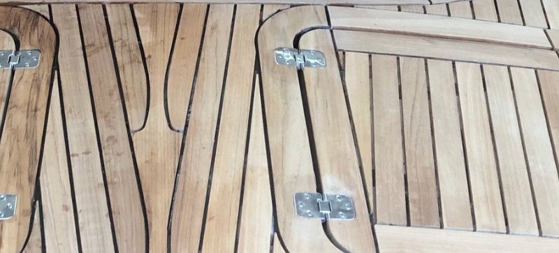

bref je suis tombé sur un bateau en construction avec un pont latté dont les joints son en mastic noir.
de loin çà fait joli mais quand on agrandi on voit des trous et là ce n'est pas beau du tout.
sur les agrandissement on voit bien les trous disgracieux et je dois avouer que sur mon MARMOT'1 il y a les mêmes et je me demande comment les combler sinon a refaire tout
donc j'y réfléchi depuis 2 mois, j'ai pensé a passer la défonceuse aux endroits mal comblés et refaire le joint du fond à la surface d'un seul tenant fastidieux mais j'aurai peut être du y penser avant de commencer.
c'est le commun du constructeur amateur on découvre les co......neries à ne pas faire, une fois qu'elles sont faites
voici les photos si quelqu'un de vous a une solution je suis preneur
MERCI je rentre dans 20 jours
mais comme il y a trop de vent ou pas assez je navigue sur le net ce n'est d'ailleurs pas forcément sans danger, mais c'est une autre histoire.
Étant amateur, j'aurais tendance par commencer a faire un ponçage général, bien nettoyer les trous, remettre directement du Sika et reponçer. A voir...
- Messages : 1645
TOI un amateur avec ton Sitta 6.5 12m2 du Havre tu plaisanteonepound a écrit : 10 juin 2022 21:58 Étant amateur, j'aurais tendance par commencer a faire un ponçage général, bien nettoyer les trous, remettre directement du Sika et reponçer. A voir...
donc j'ai pensé à cette méthode mais j'ai peur que du sika neuf sur de l'ancien çà ne tienne pas bien avec le temps
