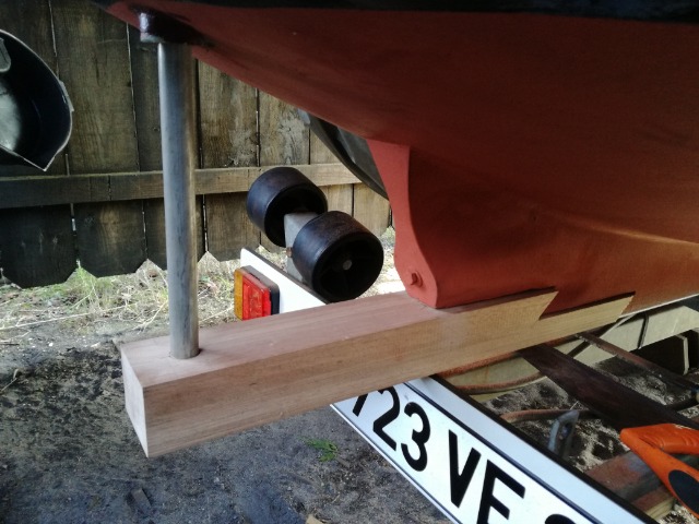

Bonjour à tous.
Je refais mon safran suspendu qui se tordait.
Pour cela je rajoute un sabot au talon de quille. Ci joint une photo de l'ébauche.
Une fois que cette pièce sera collée, le safran sera prisonnier entre la coque et le sabot. Plus moyen de le demonter par le bas si besoin.
Je me demandais s'il existait en charpente navale une façon de " liberer" le point inférieur pour pouvoir laisser tomber le safran par le bas.
Ca serait dommage de ne pas prévoir si cela se faisait.
Wedell, les autres, un avis ?
Merci..

Re: Canot à ma façon
Message non lu par Lossamouil »
Et si tu laissais ton sabot démontable, tout bêtement, à l'aide d'une boulonnerie appropriée, plutôt que de le coller ?
Voire, mais nous eûmes soif !...
J'y ai pensé mais il faut qu'il soit costaud car il va frotter tôt ou tard à la mise à l'eau. De plus, la visserie finit invariablement grippée le jour où on la sollicite. L'inox casse dans le sipo.
Mais c'est une solution. Merci.
Aujourd'hui, le safran peut coulisser sur l'axe vertical et sortir par le bas ? Pourquoi ne pas faire en sorte que l'axe vertical coulisse vers le haut pour libérer le safran ?
La mèche du safran ne peut sortir que par le bas. Ça va ressembler à ça sur le principe, sabot en plus :
Et comme la mèche est rotative (vaut mieux pour virer),
Je vois pas trop ton principe Lucas. Ca bloquerai la rotation seulement, ou j'ai rien compris, ce qui est fort possible vu que je suis malade à la maison... :lol: foutu temps !
Alors, dans ce cas, je ferais le sabot bien fixe et bien solide, en prolongement de la quille, et c'est seulement au bout du sabot que cela serait démontable, pour pouvoir enlever le safran. Et dans ce cas, ce serait assez facile de changer la visserie, ou même la pièce démontable, si les vis sont bloquées.
Oui, une piece qui enserre l'axe et qui se fixe en bout de sabot : (désolé pour le sens de la photo...)
Oui, dans l'idée, c'est çà. C'est par contre dommage que j'ai deja percé l'alésage du tube. Si je coupe juste le bout du sabot et que je "visse" l'extrémité en bois debout, il faut maintenant faire solide et dévissable.
Peut-être en préperçant et suiffant la vis inox... Un petit tapon de bois aussi pour protéger la tête de vis..
L'idée me plait déjà mieux.
Merci les gars.

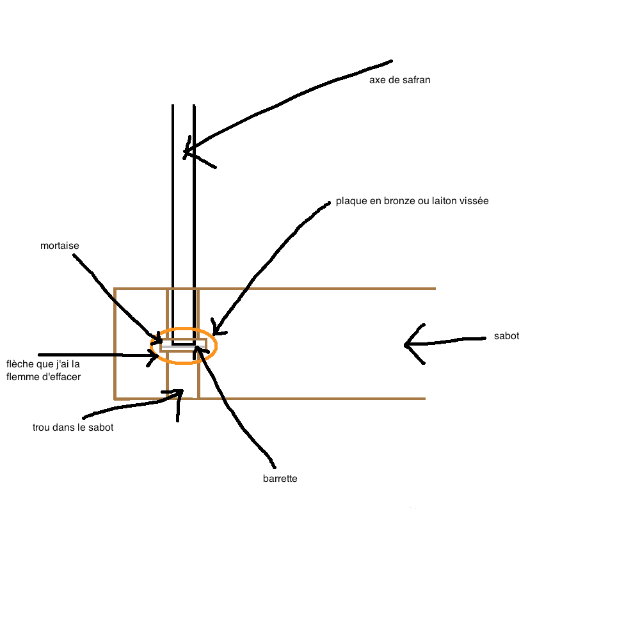

lucas55
Messages : 349
Message non lu par lucas55 »
voila un schema :
Tu transperce ton sabot ensuite tu le mortaise au milieu plus large que ton trou tu place un plat en métal genre bronze ou laiton sur lequel va poser ton axe ce qui lui permettra de tourner mais de ne pas descende et tu recouvre tout avec un bouchon en bois ou bien une plaque que j'ai designer plus haut et que tu veut démonter tout ça tu retire la plaque et le plat métallique et ton axe descend
Ca parais alambiquer mais je lai déjà fait pour une pièces de 100kg et ca pivote au poil et ca tiens la charge
Merci pour ton dessin, je comprends mieux où tu veux en venir. C'est ingénieux mais....
Le pb, c'est que seule la mèche peut coulisser. Dans mon cas, les joues en tôle soudées vont empêcher la descente... :?
On en revient à désolidariser la pointe seule comme To le proposait.

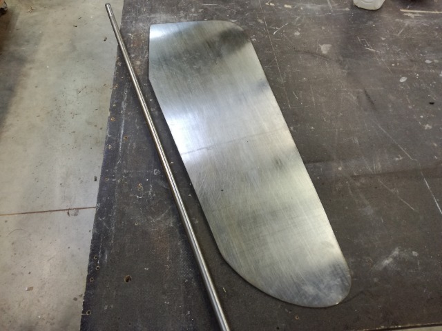

Le nouveau safran existe déjà?
Affirmatif, une tôle inox avec le tube cintré / fendu / soudé sur le bord d'attaque.
