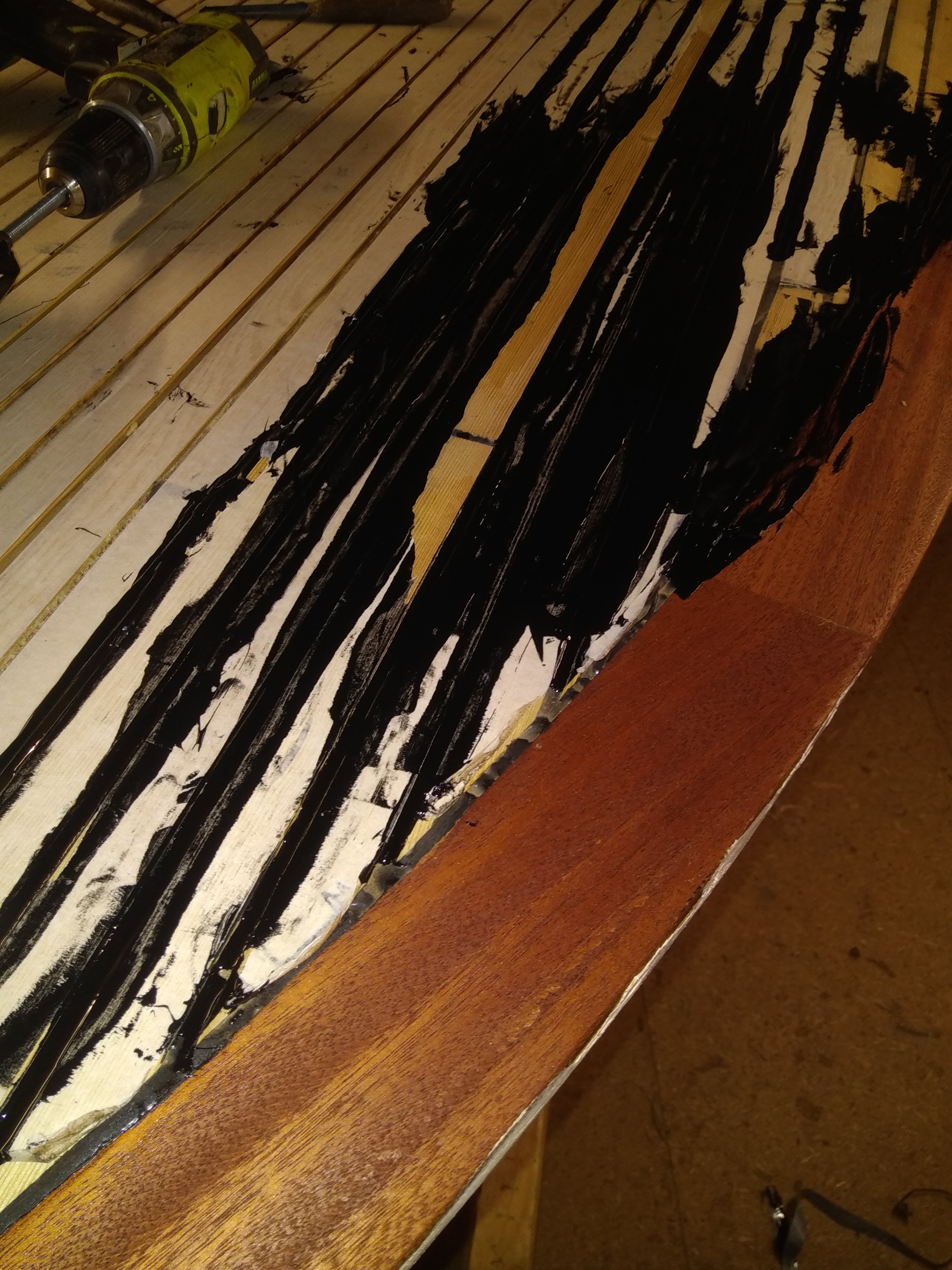

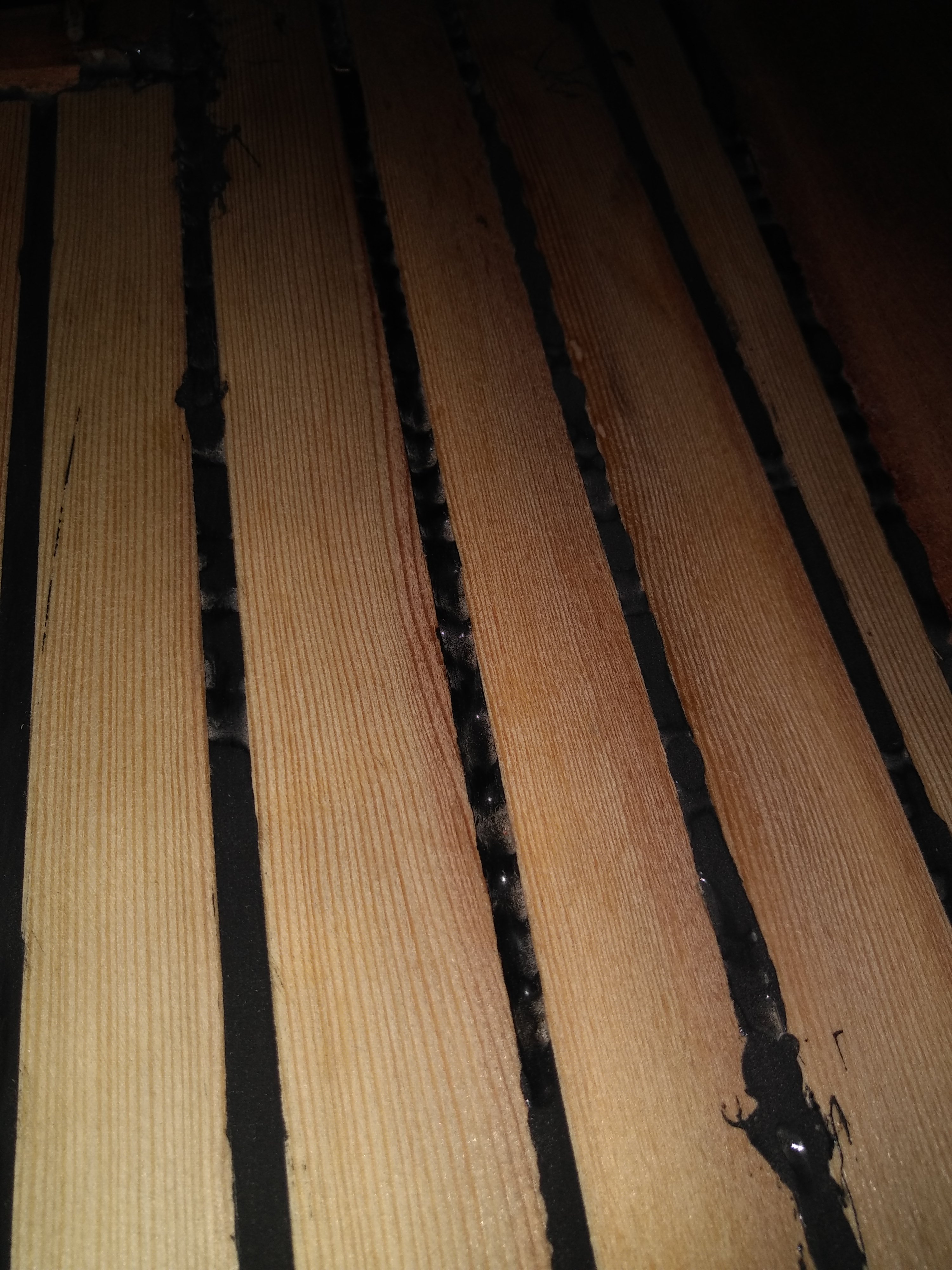

mais une récompense qui réserve des surprises d'où la question
puis-je a nouveau remplir les trous que nous voyons sur cette photo avec du sika, autrement dit puis-je passer une deuxième couche qui rectifiera le problème après ponçage?
ces trous sont dus au coup de pompe avec la main car je n'ai pas la même chose quand j'ai utilisé ma machine bricolée maison. :oops: :smt013

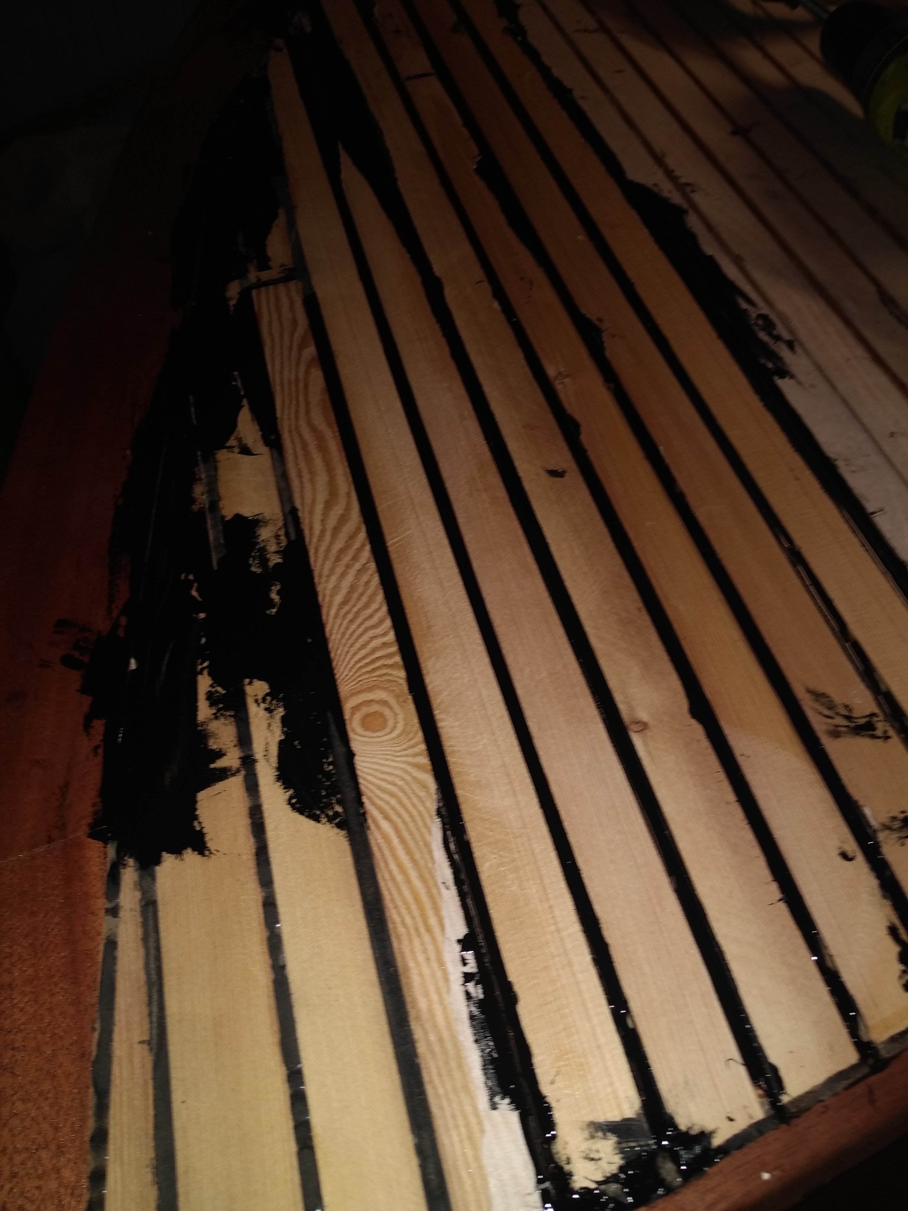

Bon n'ayant pas eu de réponse à ma 825 ème question je pense avoir eu une idée :idea:

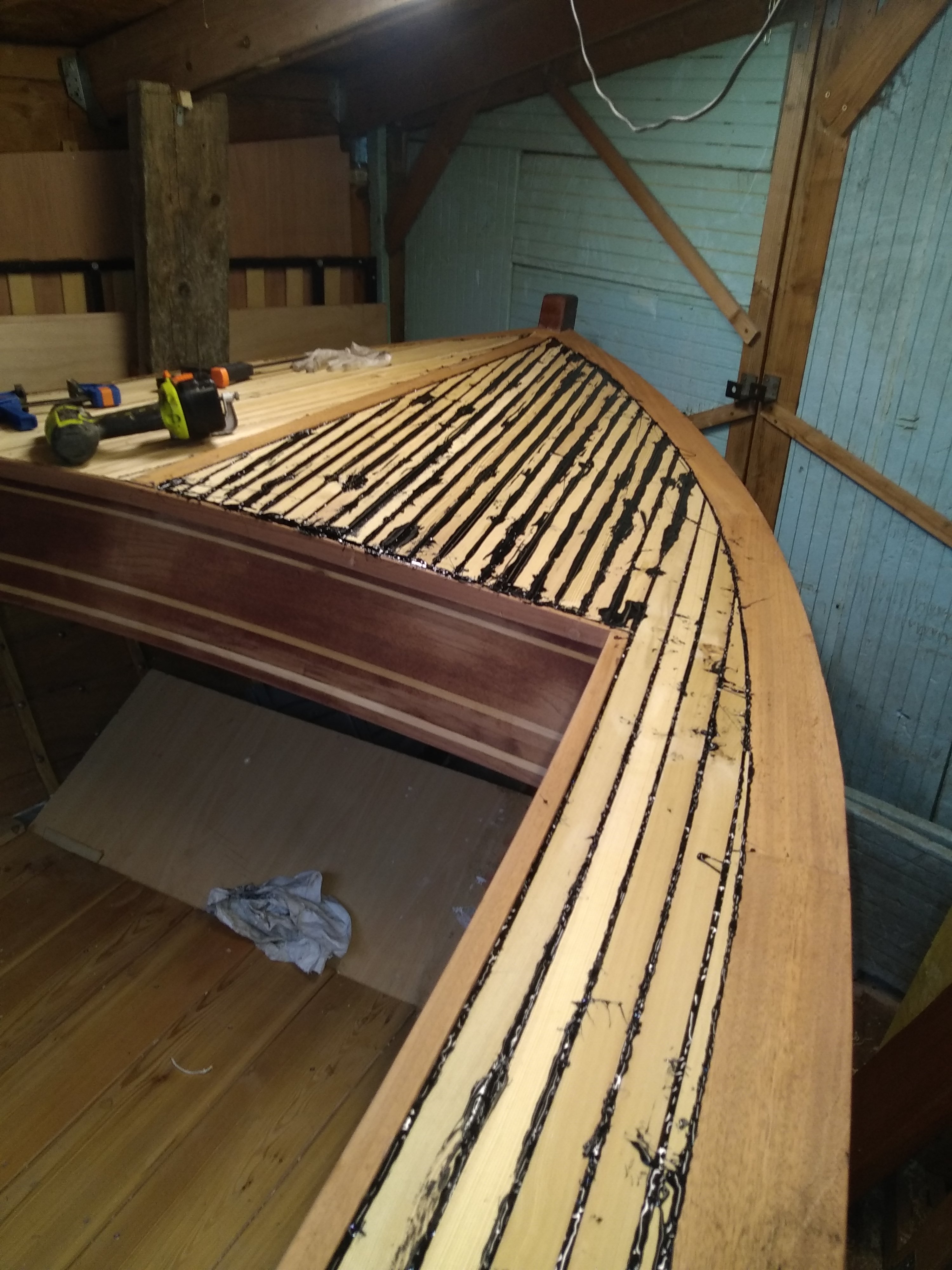

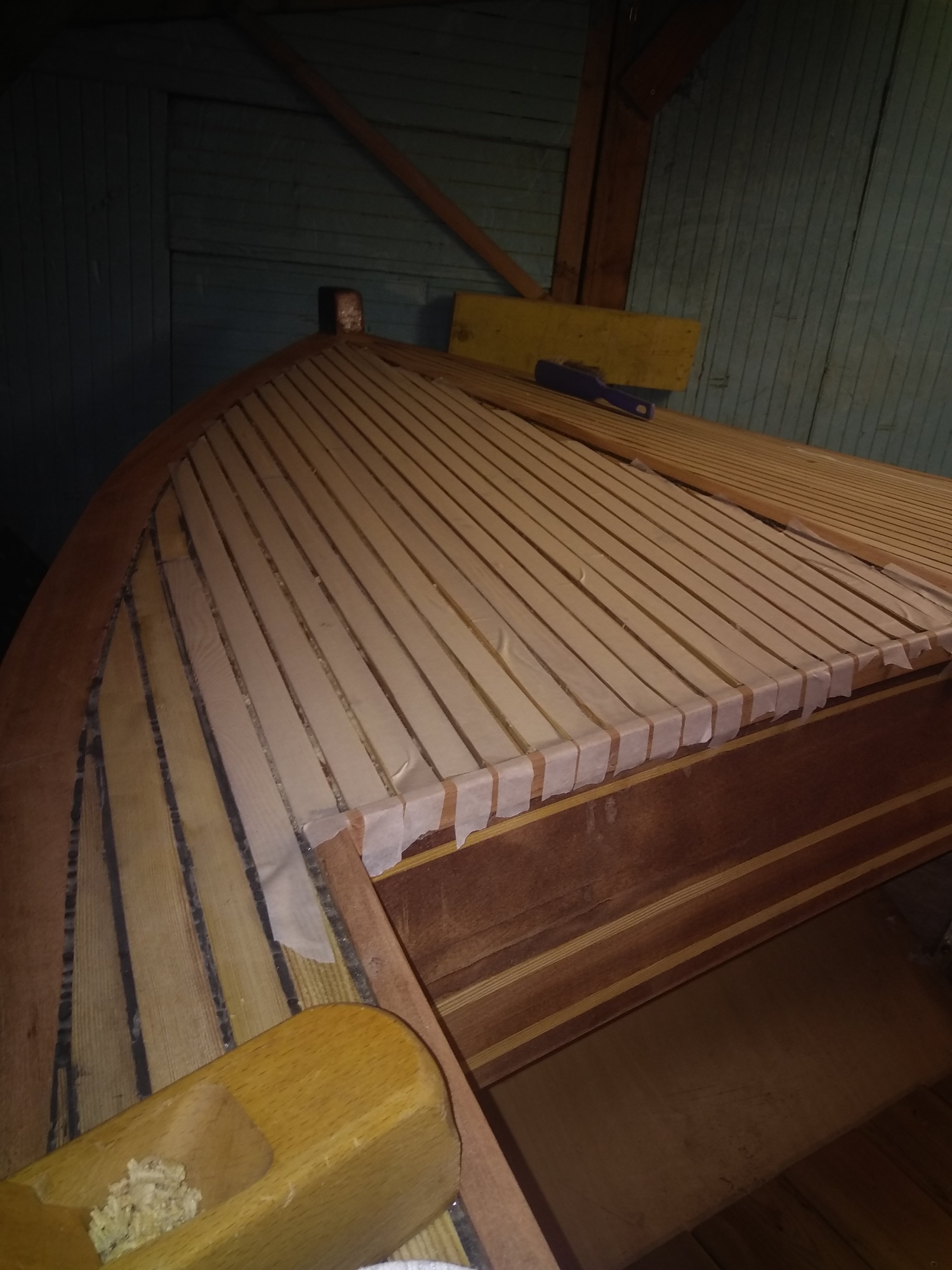

bien chauffer du 290 dc pour le rendre plus fluide et l'étaler à la raclette pour bien l'enfoncer dans les rainures , comme pour le carrelage :P mais en aillant pris soin de scotcher les lattes de mélèze.
comme çà
pour éviter le ponçage comme la méthode du haut
Messages : 2397
Marmotte a écrit : 06 mars 2022 09:00 en aillant pris soin de scotcher les lattes
Travail de patience d'étaler tous ces rubans !
Du scotch d'emballage, je suppose ?
la patience çà me va la poussière de mastic moins, il faut choisir :smt005

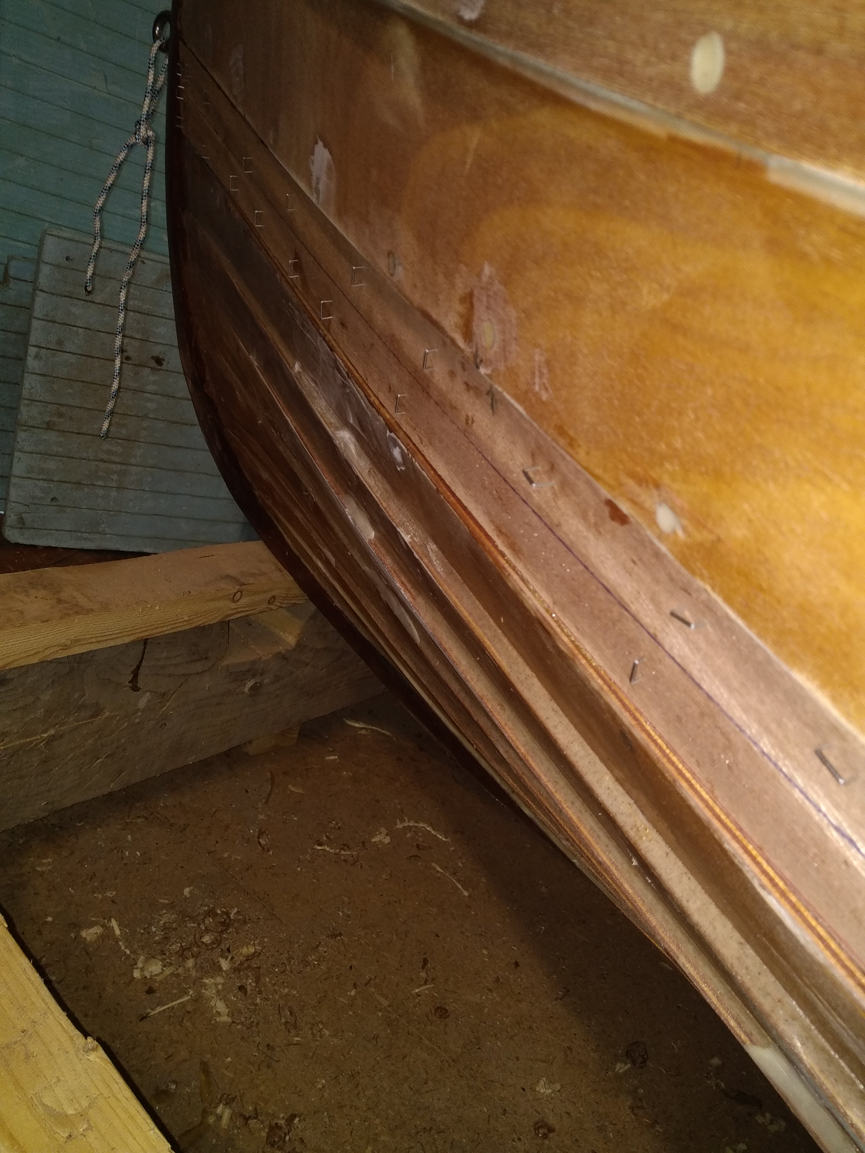

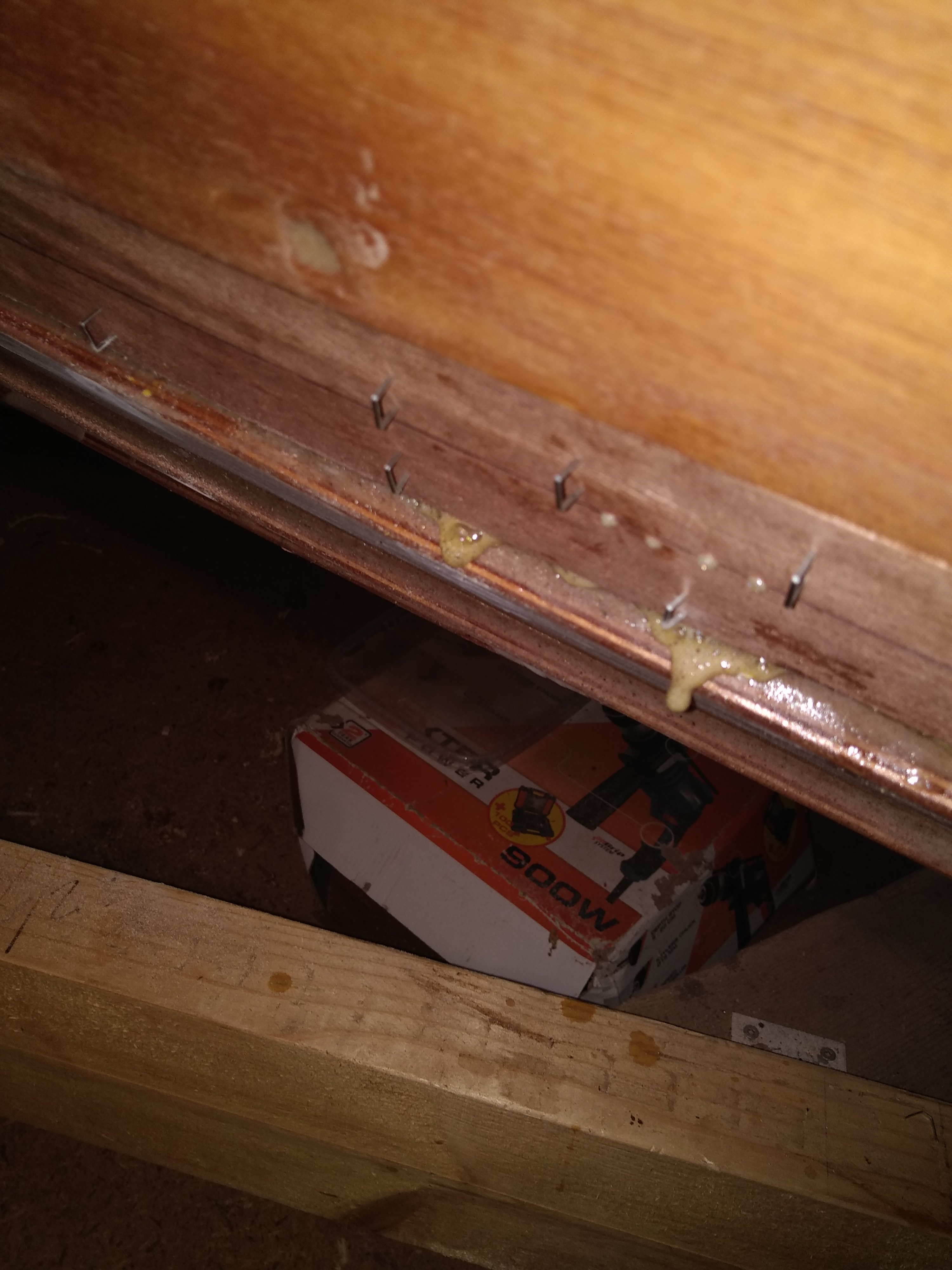

bon comme je suis de bonne humeur je vous donne une astuce pour ceux qui veulent faire du placage avec colle et agrafes
en effet au début je tirais bêtement sur les agrafes , une fois la colle bien prise.
je tiens a préciser que la colle est de la PPU 100 et oui elle va être plongée dans l'eau. comme tous mes scarfs.

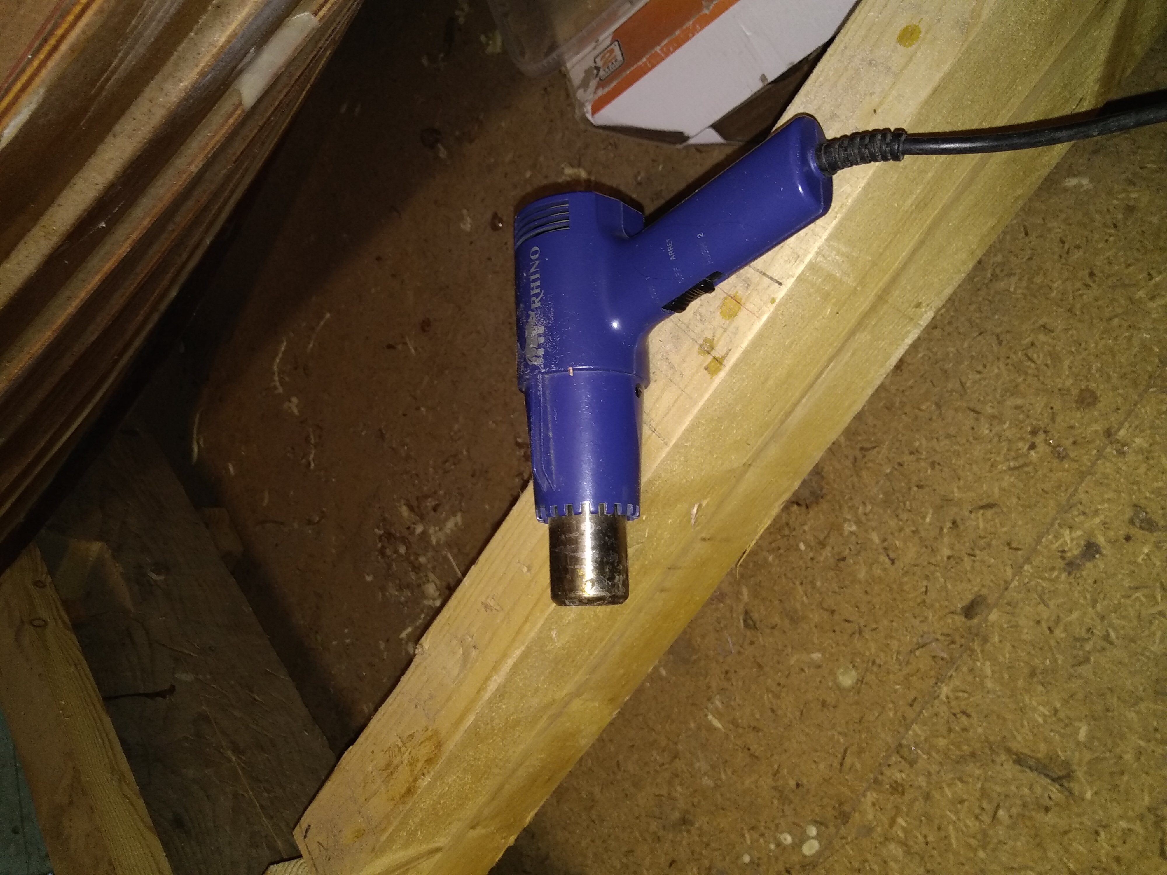

et j'ai eu l'idée "géniale j'ose le dire :?: :smt113 que si je chauffais les agrafes, elle sortiraient beaucoup plus facilement du bois et surtout de la colle. sans escamoter le bois :!:
serte d'autres y on pensés avant moi, mais comme tout manager il faut répéter, répéter et encore répété pour se faire entendre.même des choses connues de tous
la suite en image et pour le reste comme c'est de l'esthétique cela n'a aucune utilité. :smt005
et vous verrez bien a quoi je dévolu ce boulot supplémentaire.

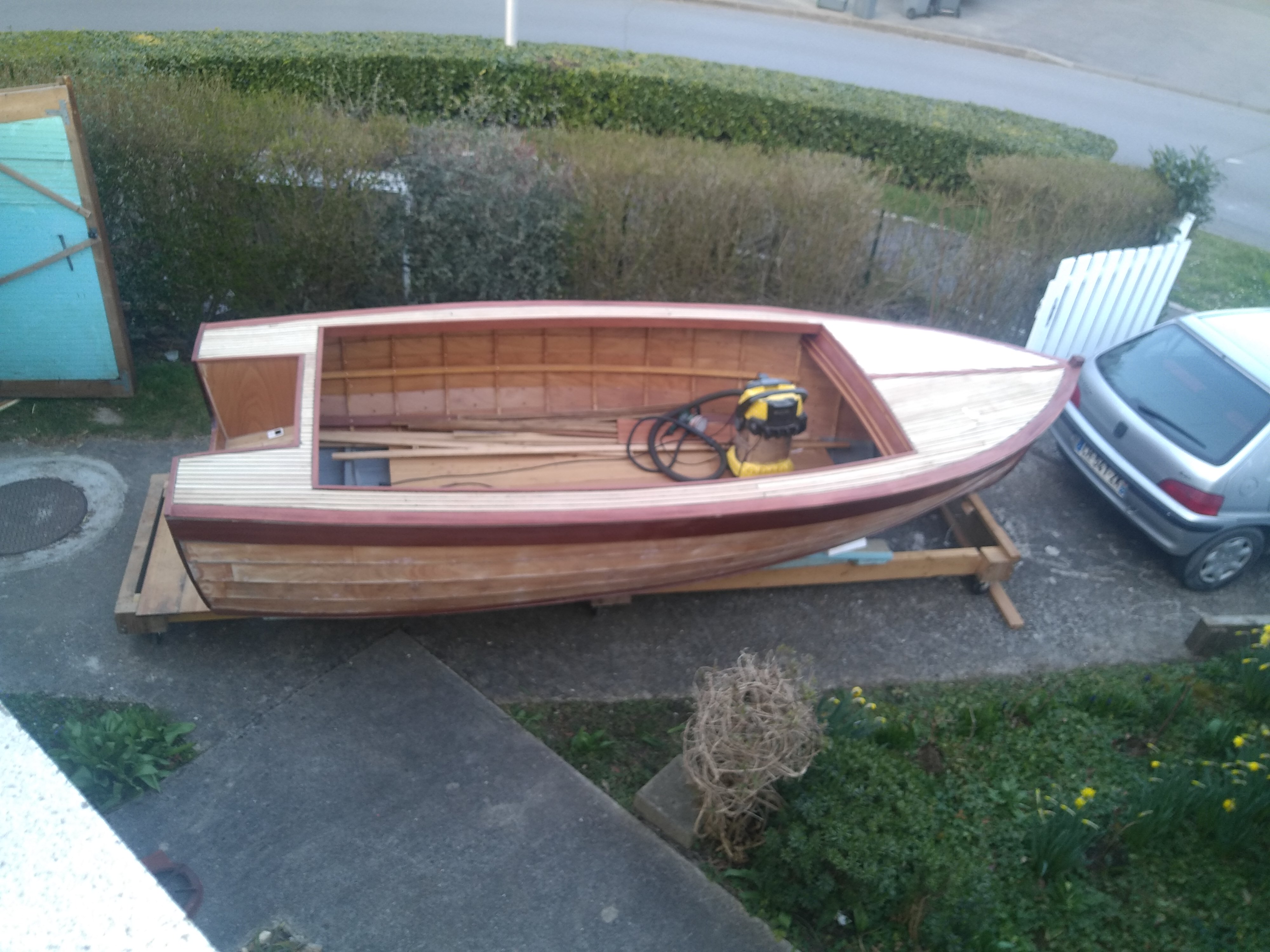

Sortie pour prendre l air de
Messages : 3530
Le gros truc jaune, c'est le moteur? Parce qu'à mon avis, il est positionné bien trop sur l'avant.
Moi j'aurai dit des toilettes électriques :mrgreen:
Pour ton calfatage de pont avec ton sika chauffé et tes bandes de masquage, je pense pas que ce soit une bonne idée.
De toutes façons tu n'échapperas pas au ponçage.
Pourquoi passer du temps à poser puis enlever les bandes ?
S'il manque du sika, tu en remets par dessus. Le mieux est de faire ça avant polimérisation.
Alors contre exemple voici un remplissage de sika avec bande de scotch et après un retrait de bande de scotch sans ponçage.
bien sûr je ne vais pas coupé au ponçage, mais modéré même très modéré "n'est il pas"
par contre pour le rajout de sika dans les creux déjà polymérisés je vais voir car je ne peux rattraper le temps perdu à attendre la livraison des 2 cartouches manquantes

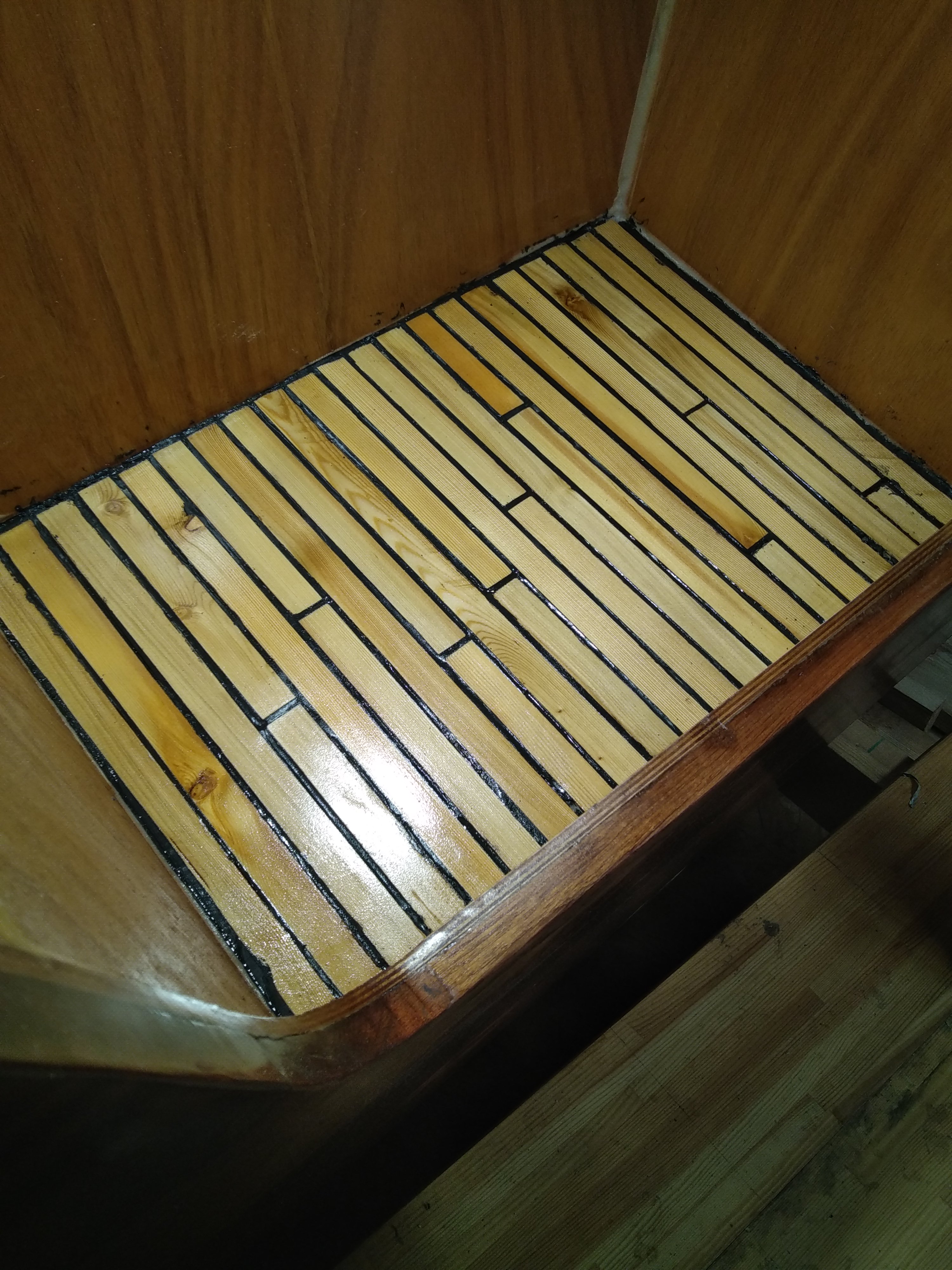

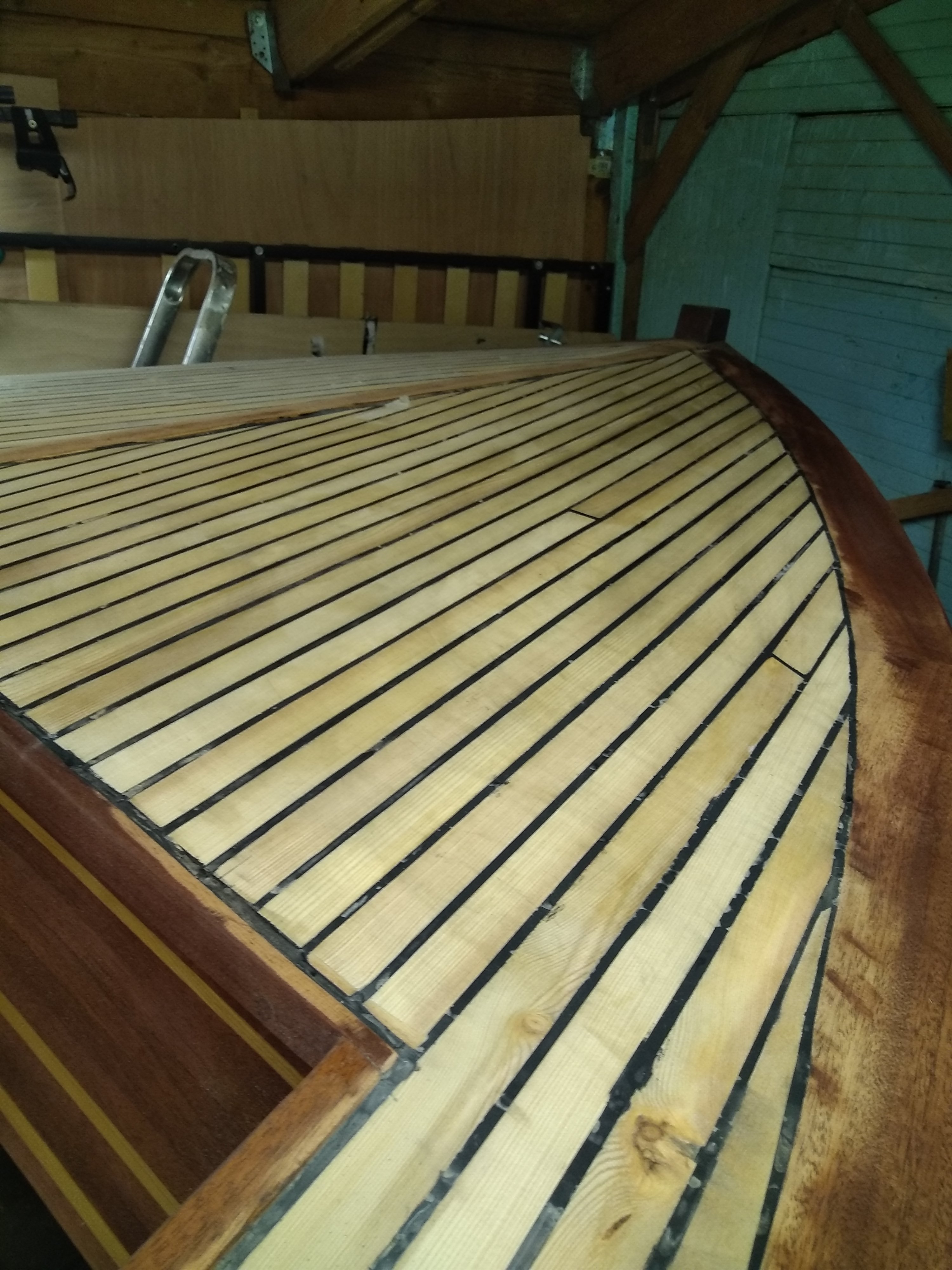

après 3 ponçages et deux comblements des trous çà donne çà
mais va falloir continuer à reprendre et a reprendre, c'est à ce demander si Onepound n'est pas un surhomme pour faire le même boulot en une journée.
et puis c'est plus fort que moi il fallait que je vois ce que cela va donner une fois fini
Messages : 2397
Sur la deuxième photo (le fond du compartiment moteur ?) ça rend très bien.

Formidable ce bateau, il y a même un pédiluve! :D
