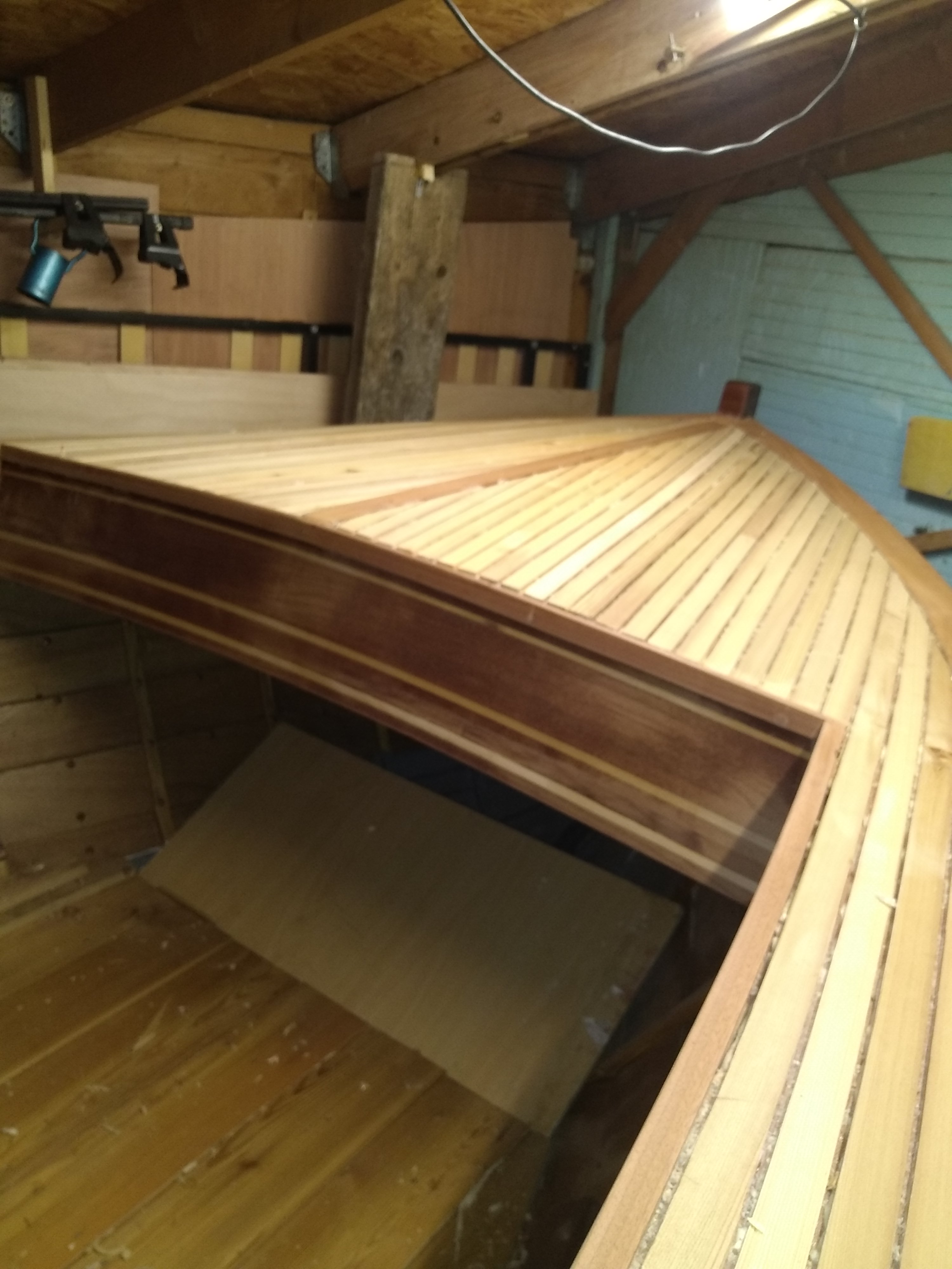

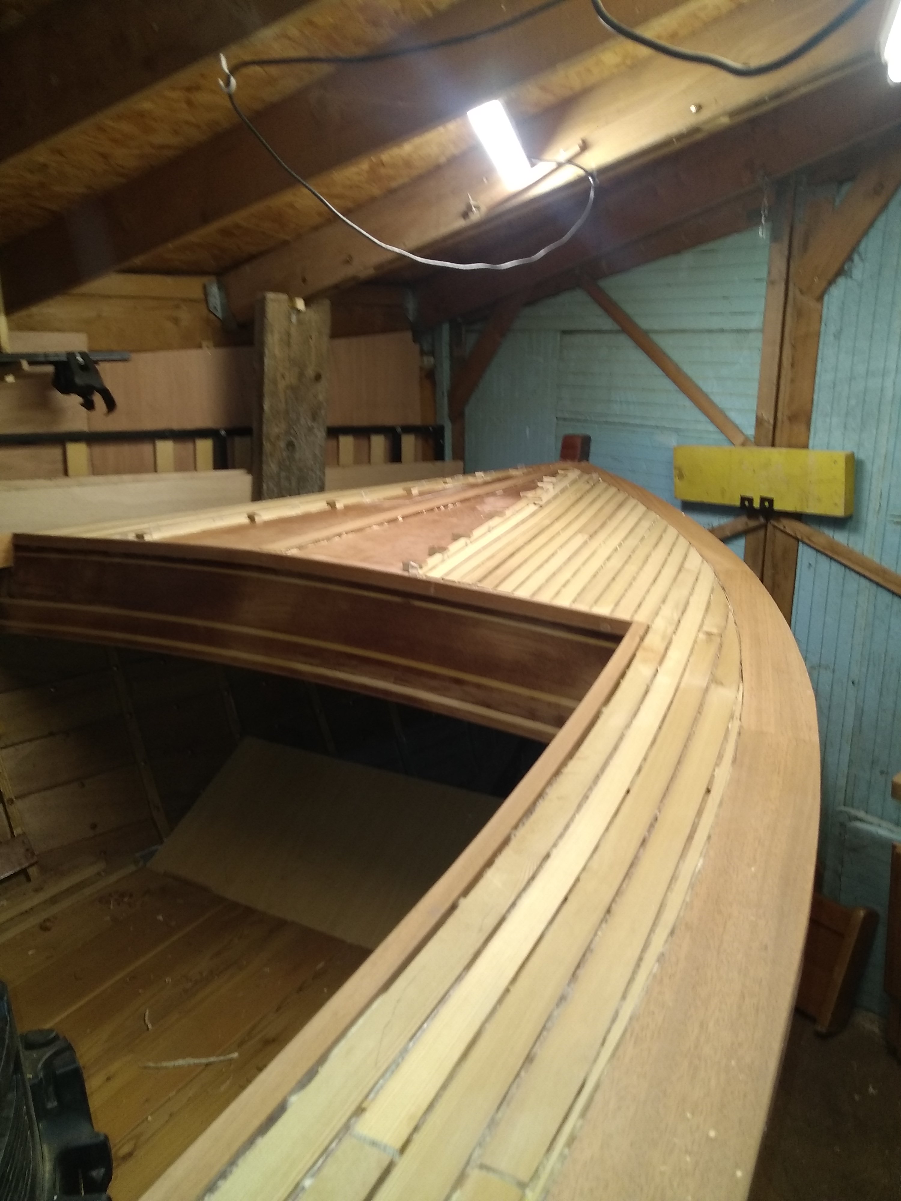

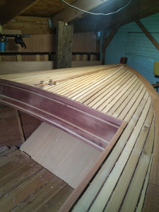

Merci pour les photos de ton avancement, très intéressant !
Et très joli !

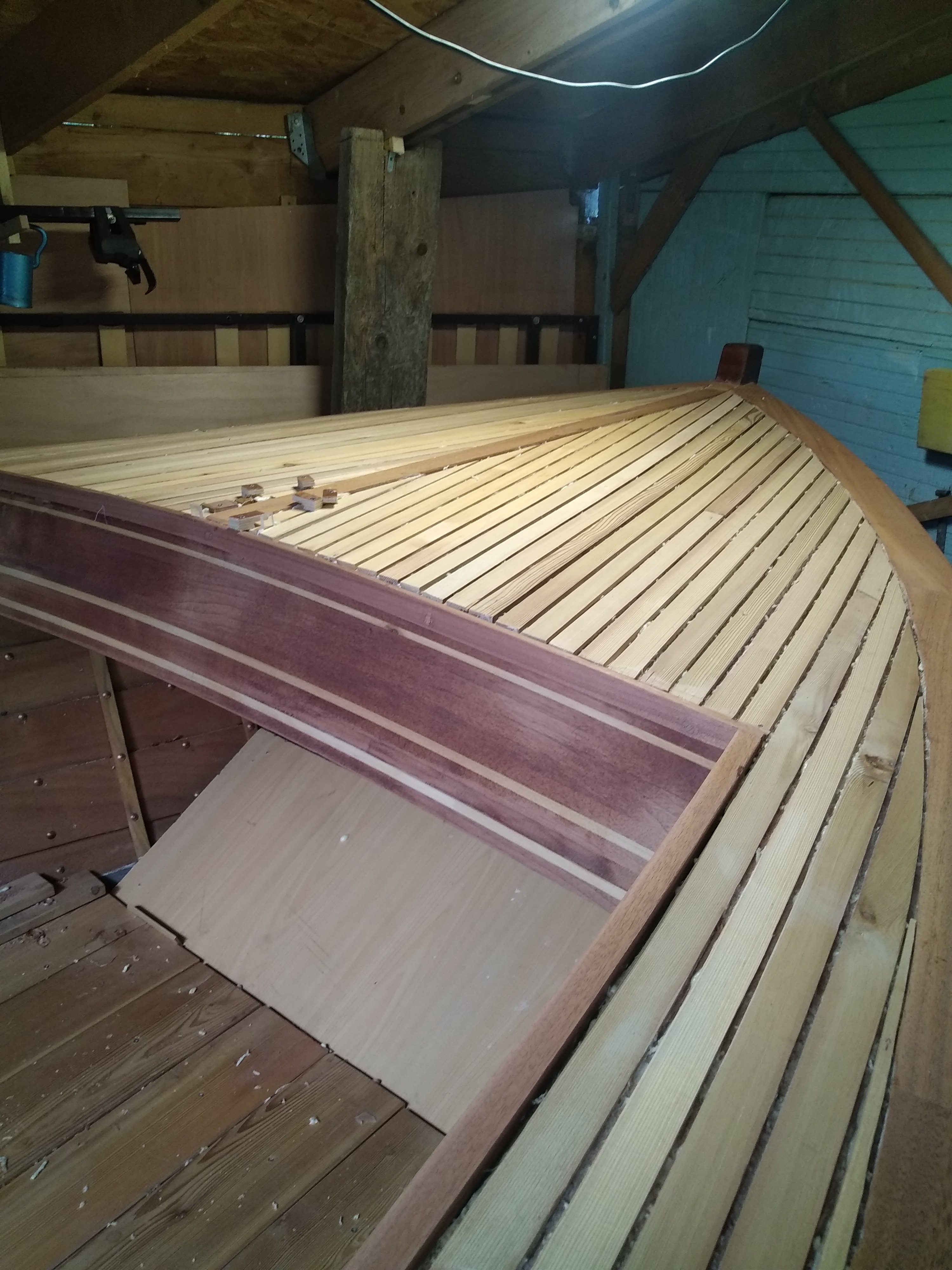

donc ça avance à raison de plus d'heures que depuis quelques temps, je me laisse jusqu'à dimanche pour finir le collage, sachant que je colle les lattes par deux et entre temps je trouve un truc a faire a côté mais demain il ne faut pas faire de bruit :!: :!: :!: :!: :!:
je vous remercie pour les compliments mais j'attends la fin pour voir :!: :!:
et finalement le mixte courbe le long de l'hiloire et presque droit au tableau et à l'étrave est une idée pas si mauvaise :smt113 Je manque décidément de modestie :tchin:

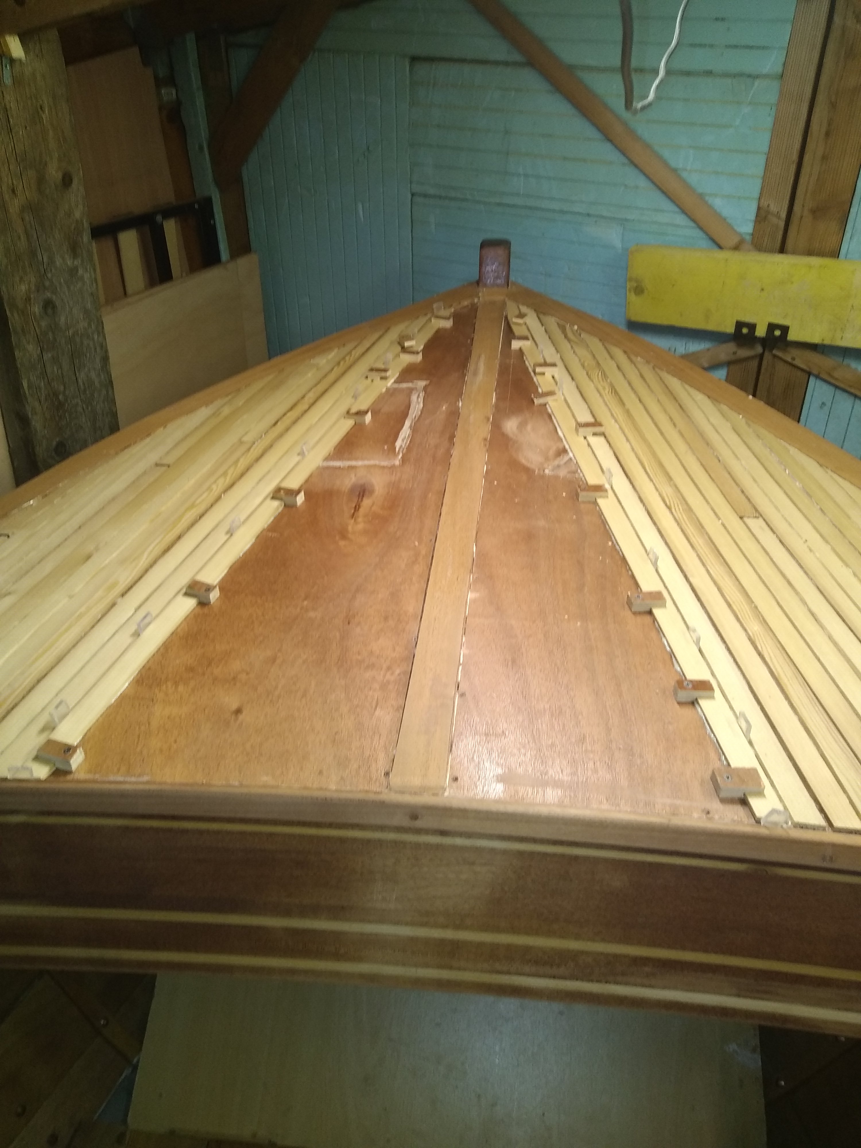

Presque fini mais j' ai eu une idée et d ailleurs j ai une question.
Combien de temps met le sika pour sécher et pour que l on puisse le poncer?
Merci

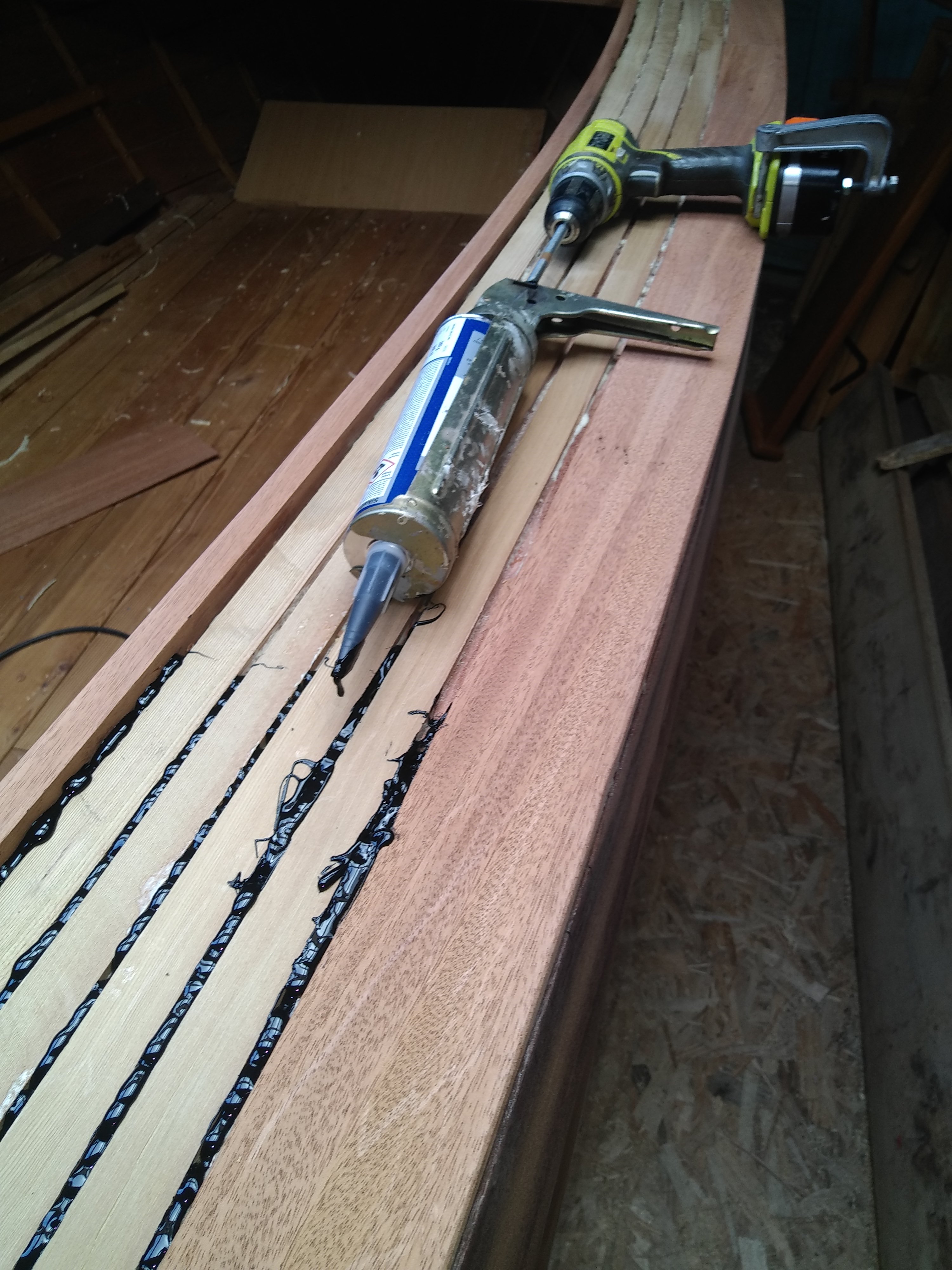

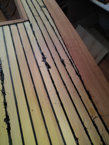

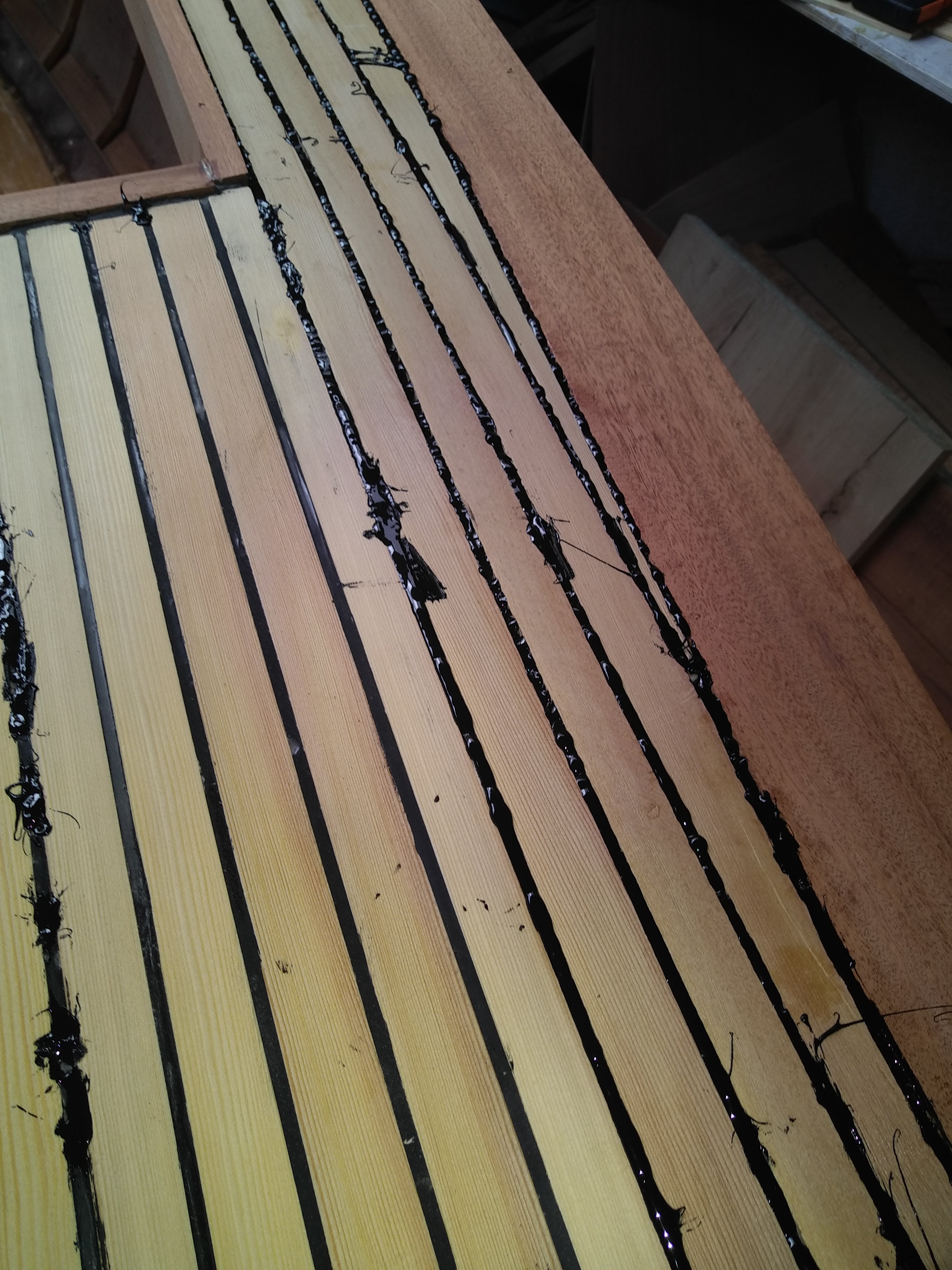

le collage est enfin fini entre la rando l'aquagym le vélo et le "chouetouf " ah le chouetouf pour ceux qui ne connaissent pas encore ce sont les petits enfant: quand ils arrivent c'est CHOUETTE et quand ils repartent c'est OUF :!: :!: :!: je travail pas beaucoup
donc je commence le sika ....

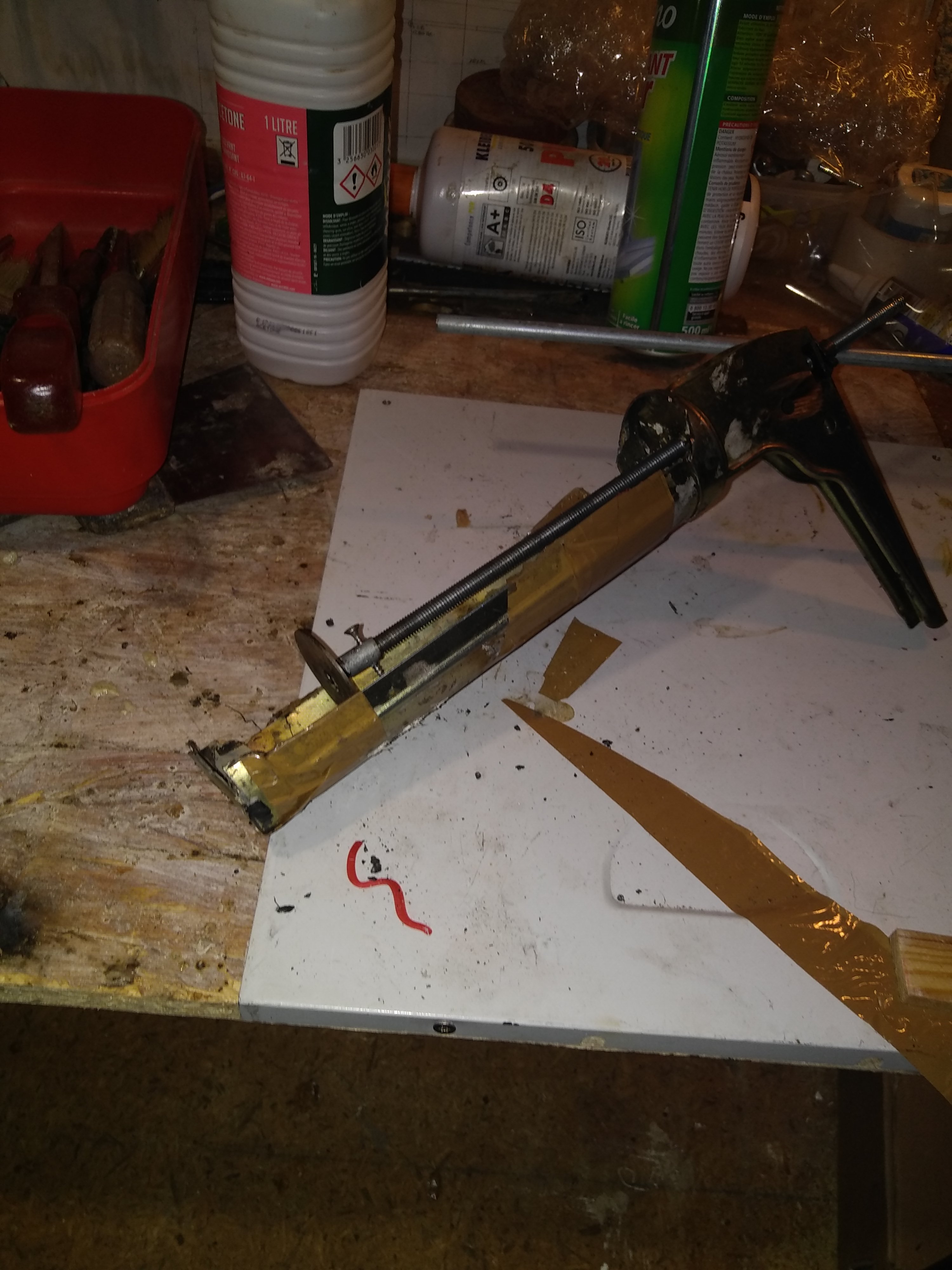

petit bricolage maison par contre pour stopper il faut enclencher la marche arrière et ne pas de tromper de touche sinon = "gros pâté"
il y a aussi le fait que je suis débutant en soudure et que la coupelle qui pousse le sika se brise une cartouche sur deux :smt005
je pense trouver la solution avant la fin car le pistolet à main çà donne des crampes :smt010 :smt013

Marmotte a écrit : 25 févr. 2022 08:11 petit bricolage maison
Tu es obligé d'utiliser ce système ?
Moi, j'avais eu un résultat "moins fatigant pour les muscles des mains", en mettant les cartouches sur un radiateur avant utilisation.
Tu as raison mais j' ai toujours penser que l inventeur du vélo e la voiture étaient certe des bosseurs sur le papier mais des gros feneants dans la vie donc je vais suivre ton conseil et continuer avec mon système en plus 🤗🤔😱😂

toi aussi tu as raison mais quand j'aurai résolu le petit souci , la machine m'aura gouté 5 € le prix du pistolet manuel que j'ai sacrifié :smt006
donc un peu de chauffage un peu de bricolage et cthiao les crampes
:smt023
le têtu bourricot persiste et finalement après une après midi a pomper à la main, et ou j'ai faillit avoir une tendinite, j'ai essayer de finaliser mon outils sans soudure car visiblement j'ai besoin de cours mais je réussi sans :!: :!: :!:
je vous dirait demain car il me reste DEUX cartouches sur 7, donc suspens :!: :!: :!:

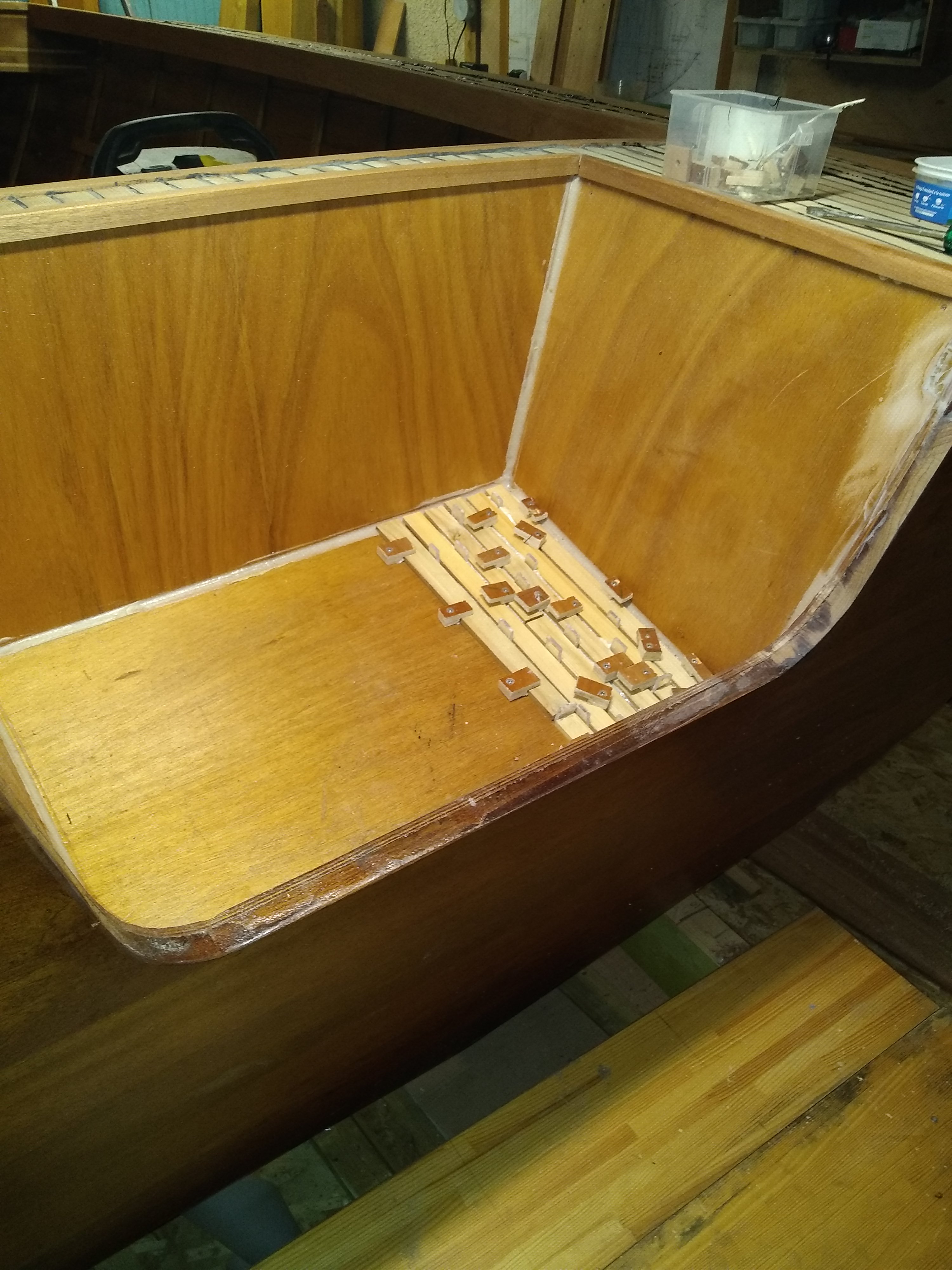

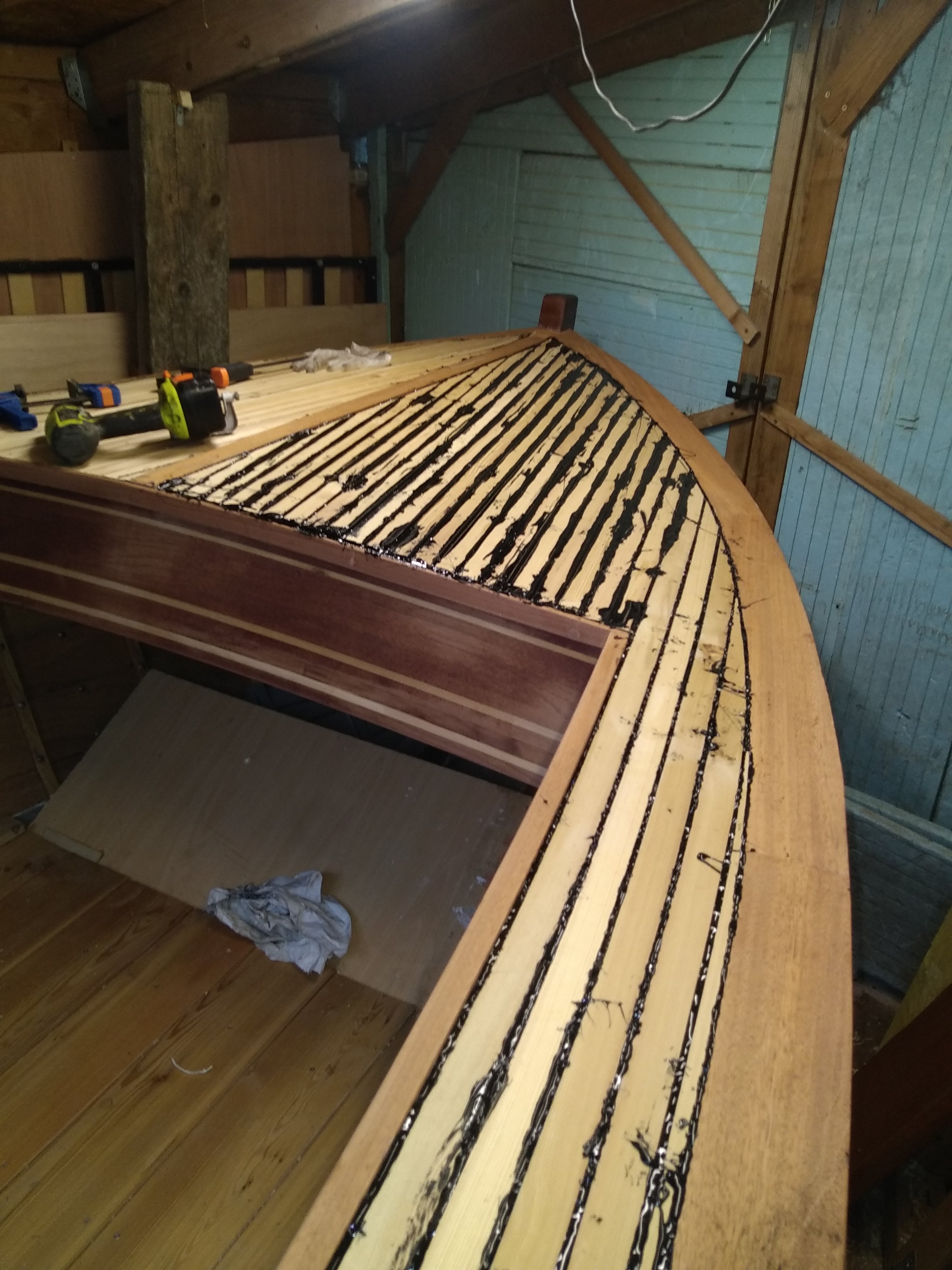

Le pistolet a sika a fonctionné mais j' ai du commander une huitième cartouche et du coup j' ai essayé LE ponçage a la Machine a bande puis a la circulaire sur la partie sèche de 48 H. Faut laisser travailler la machine et ça se passe bien. Longtemps mais bien et comme ça me plais j ai commencé le bac a moteur
Et voici le bac commencé
Messages : 2393
Les joints sicaflex poncés ont l'air très propres en effet.
Lattage du fond du bac à moteur aussi ? Classe ! :)
