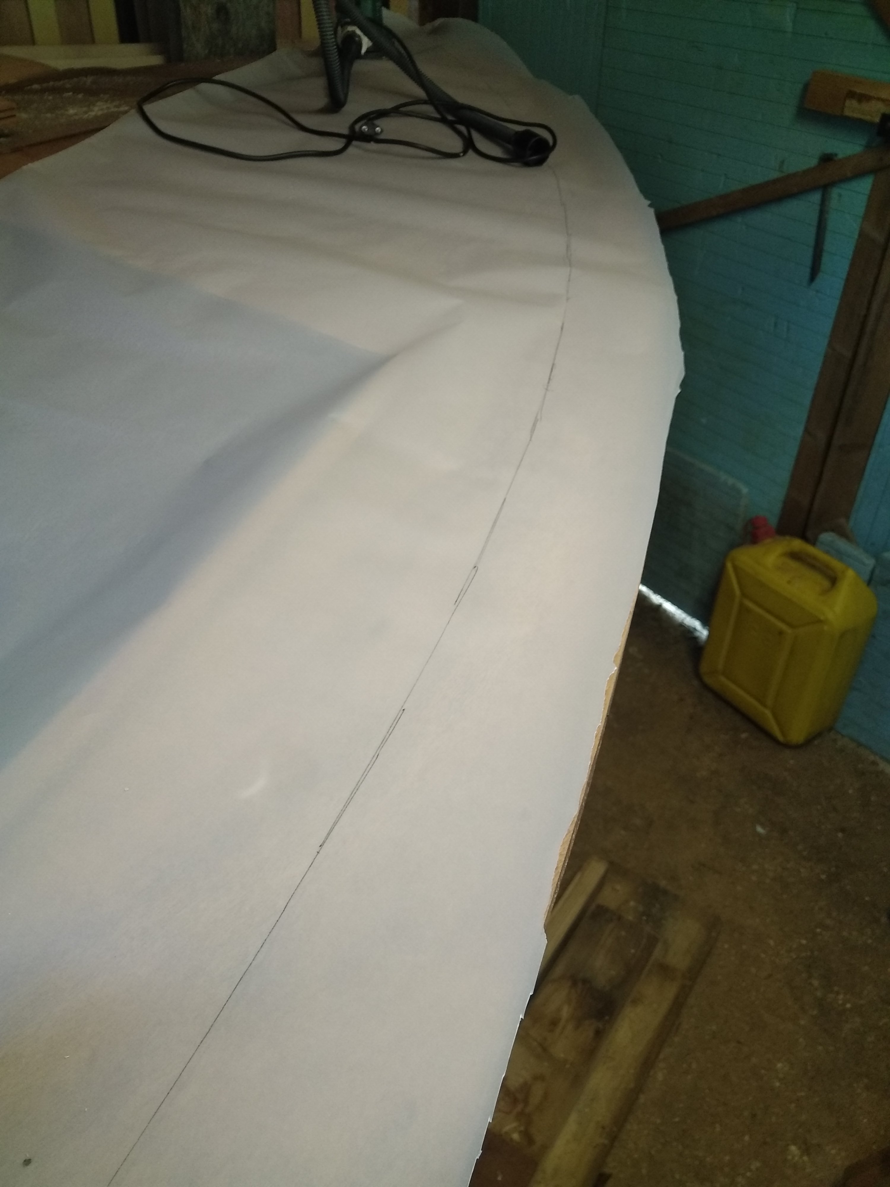

Et pendant ce temps l'idée du calque fait son chemin :!:

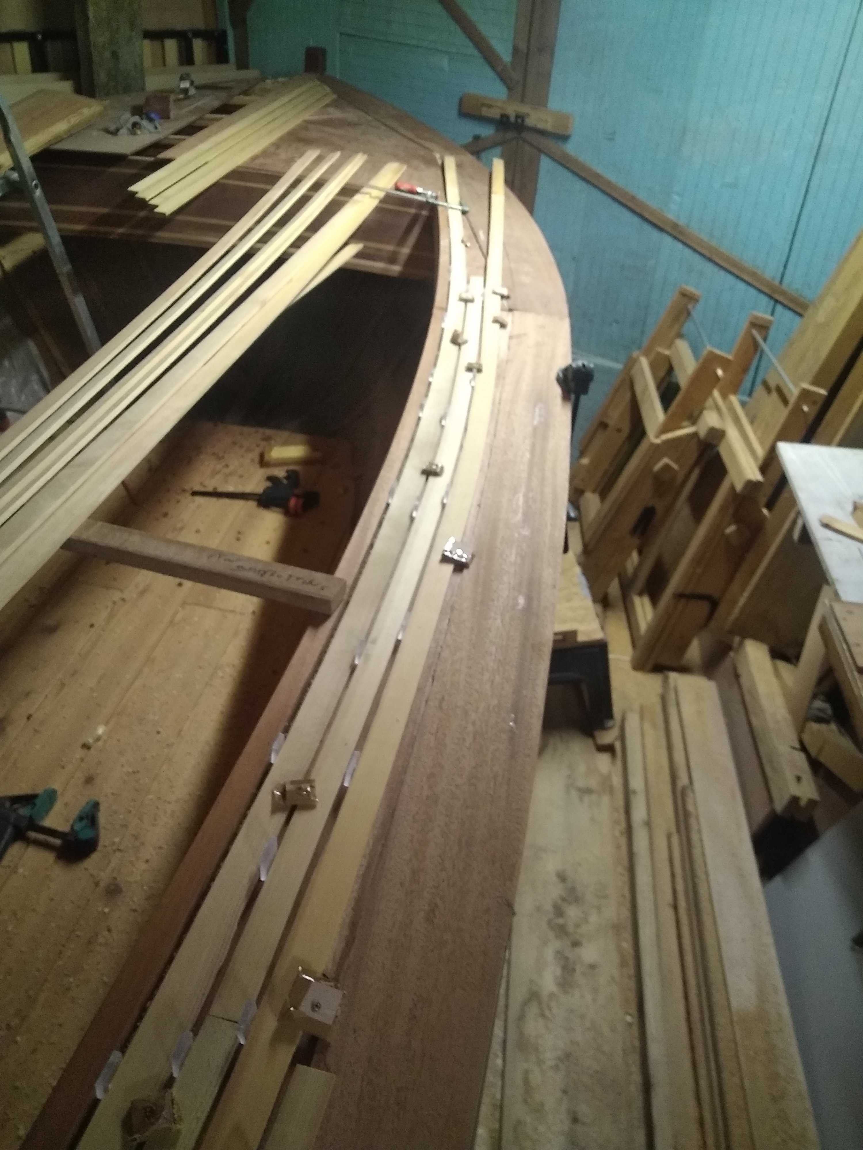

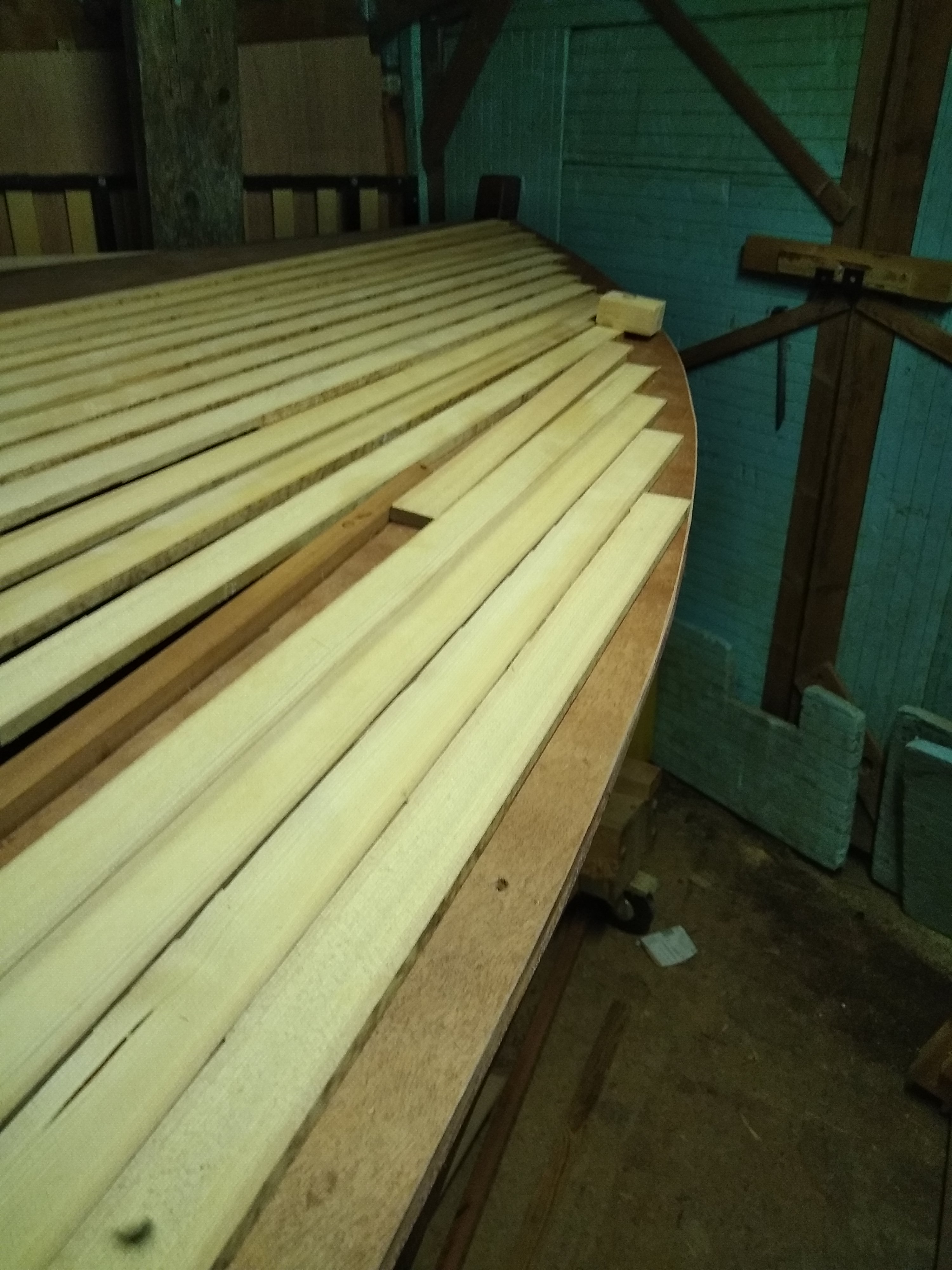

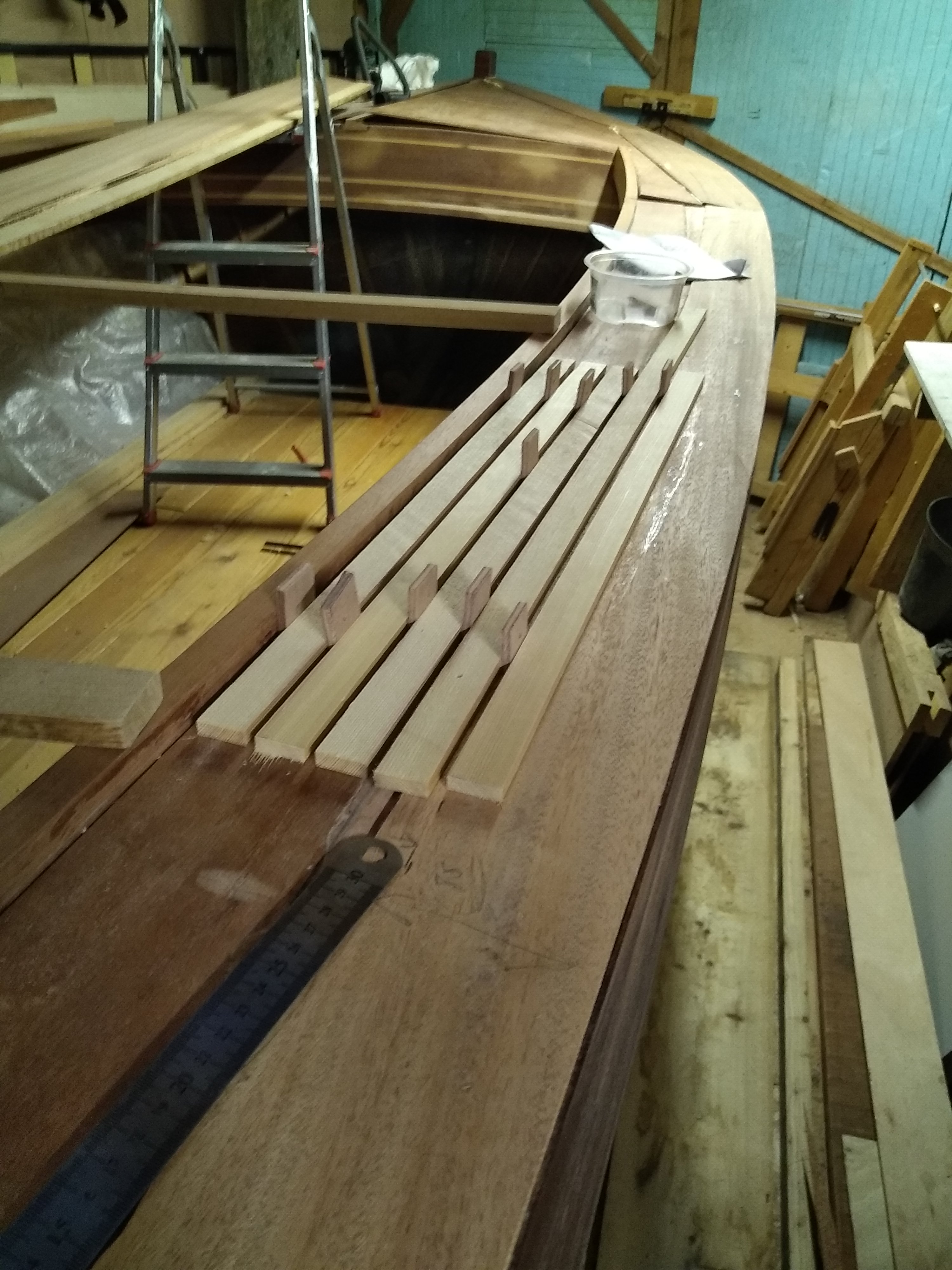

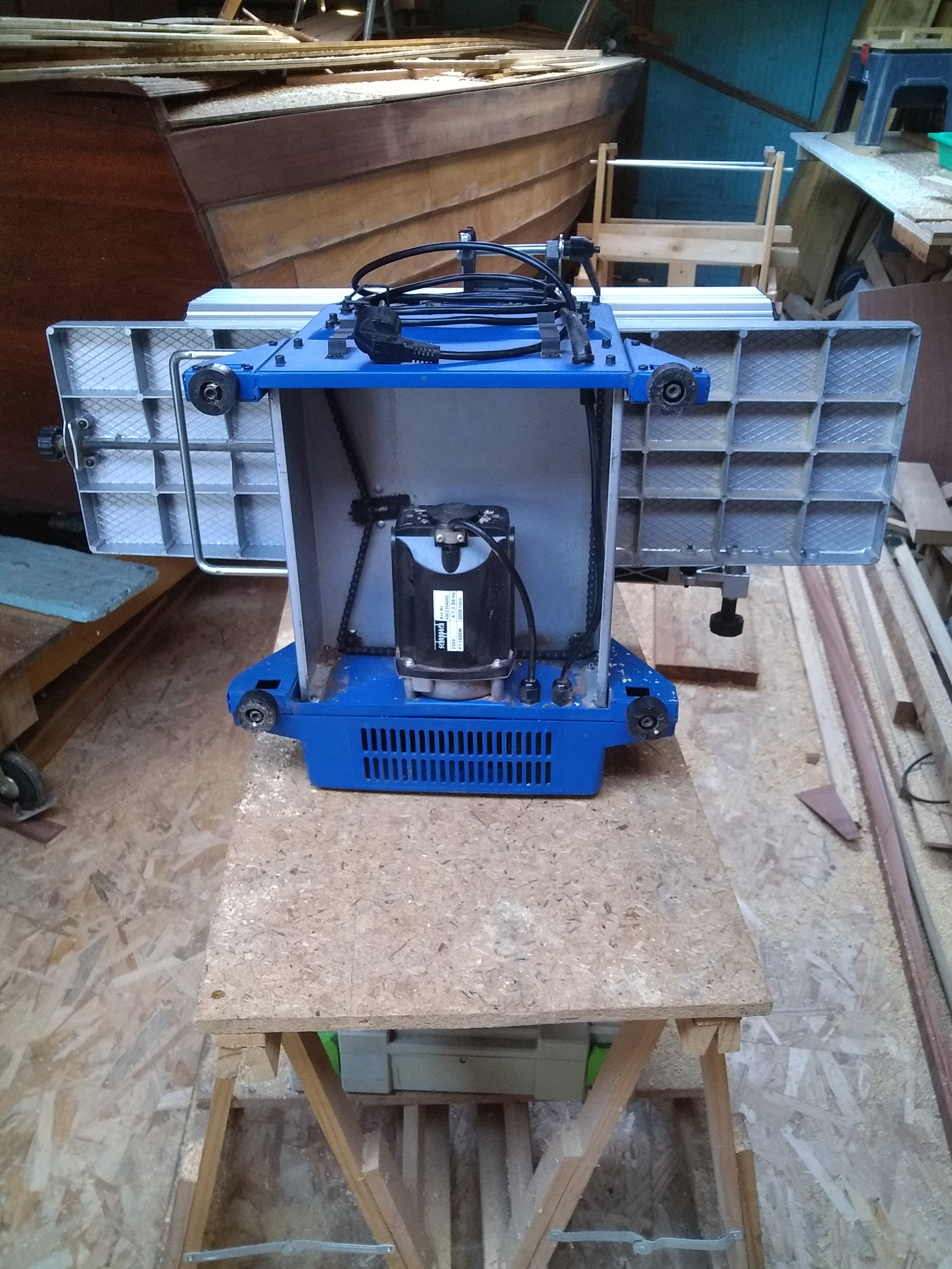

Wedell disais que j'allais faire un pontage à lattes droites il a bien lu les fils mais je ne sais pas moi même si je ne vais pas faire des lattes courbes ou droites et donc utiliser une Pu ou une PPU 100 Bref je n'avance pas car ma raboteuse me fait encore des siennes

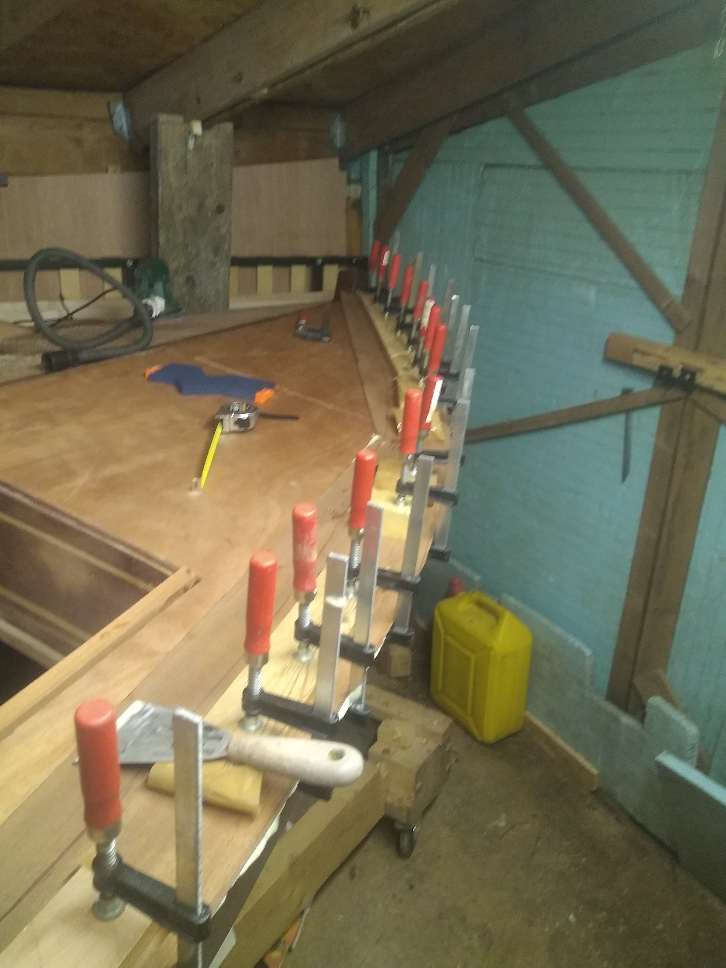

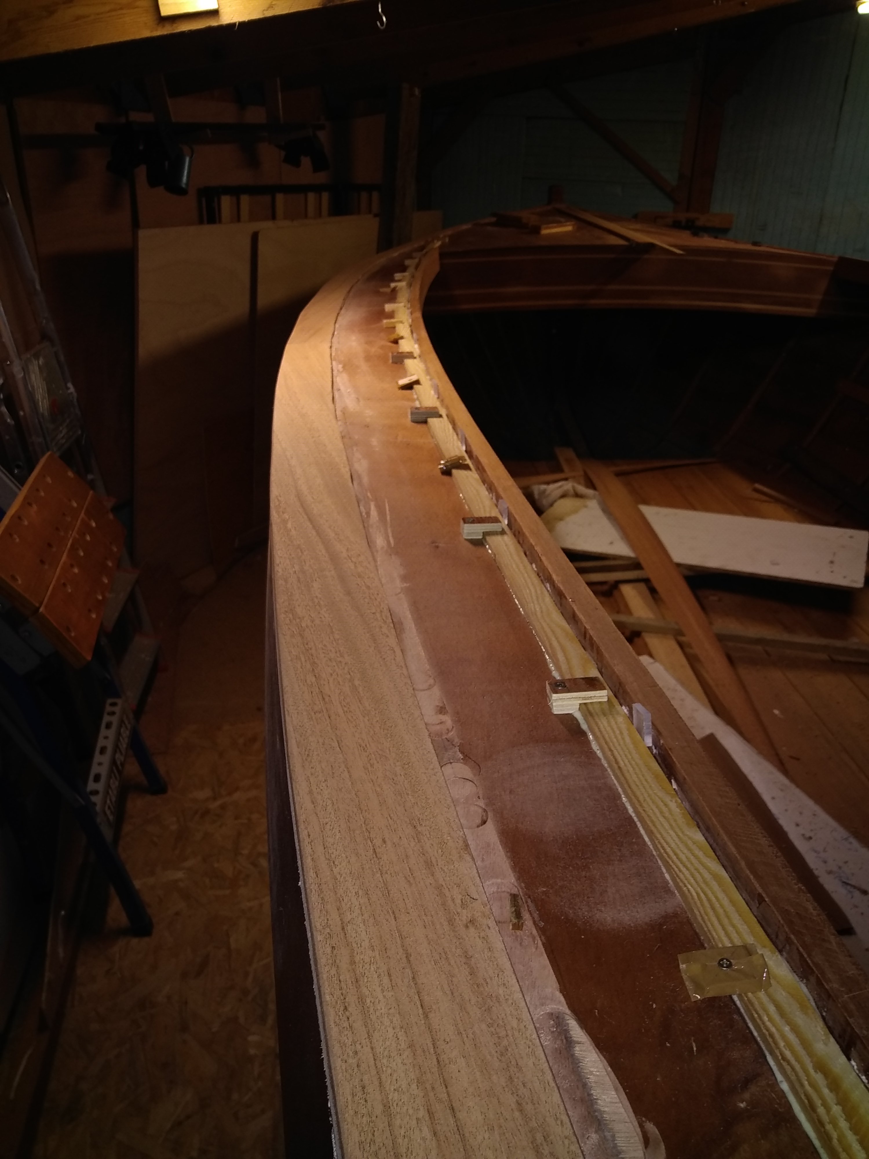

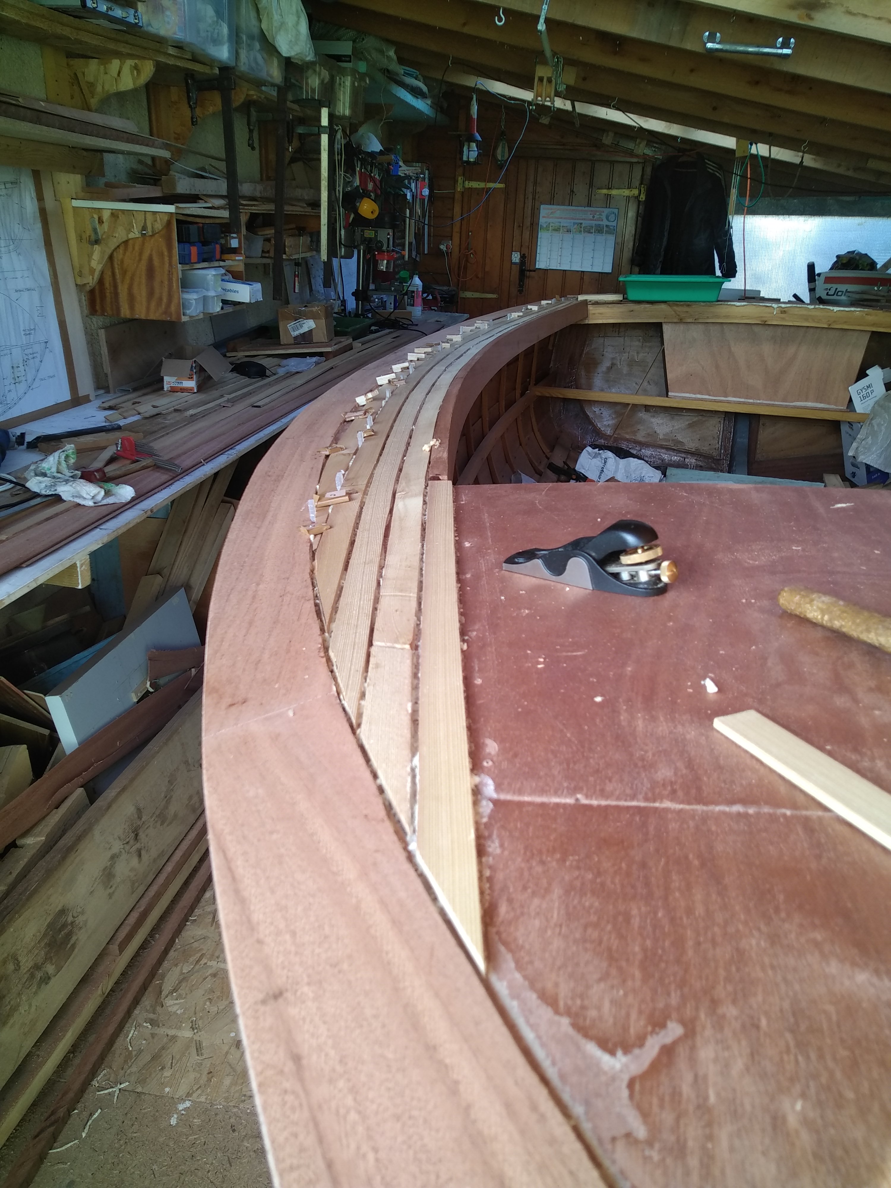

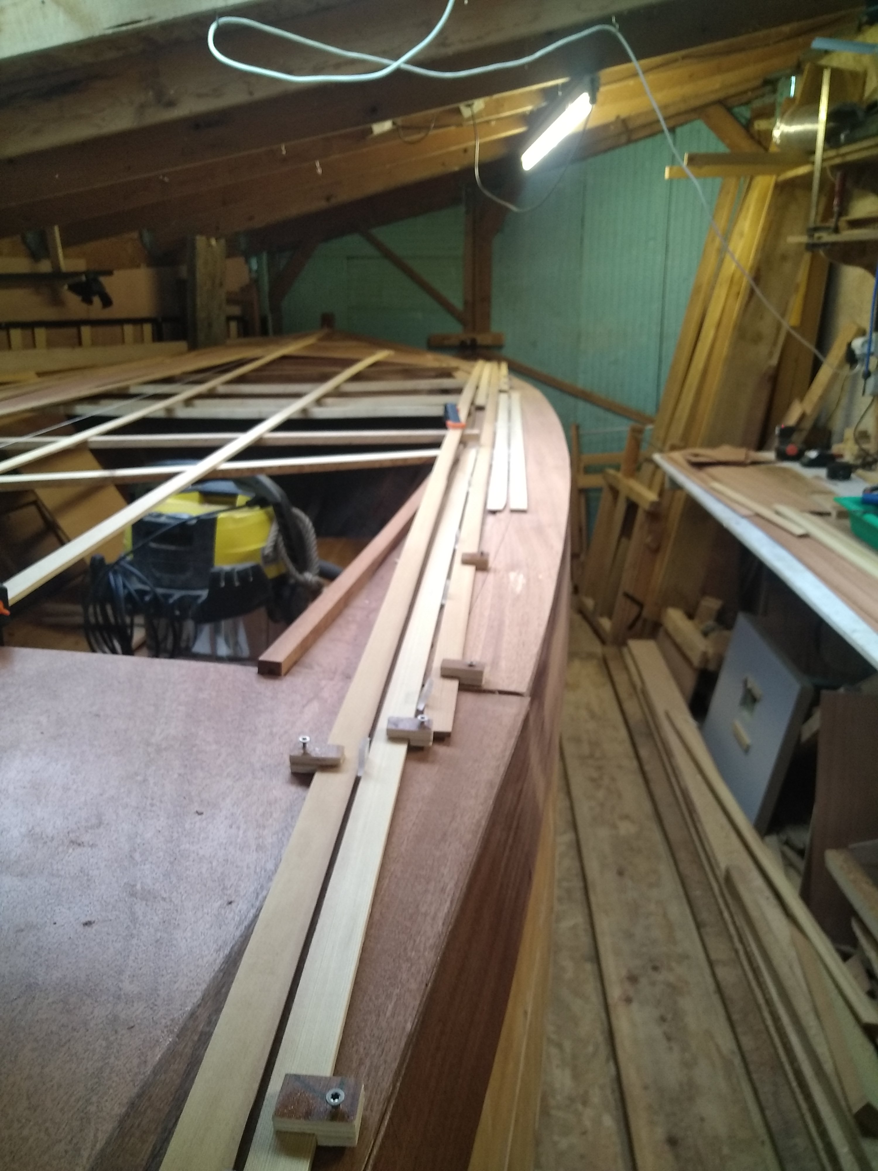

en attendant je peaufine le plat bord là aussi en attendant le sikaflex qui va me servir à la suite mais la livraison TARDE :!:

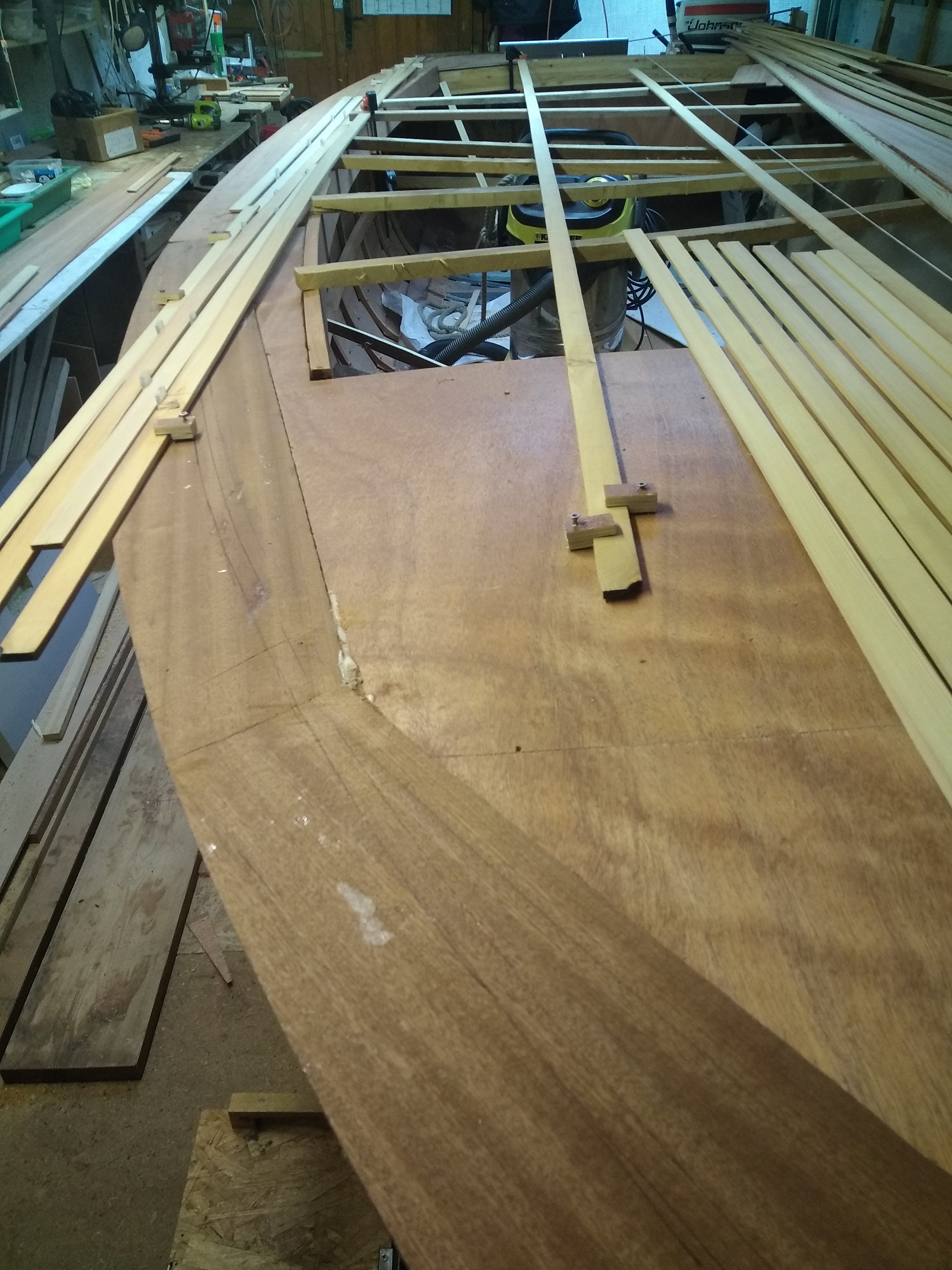

j'ai donc essayer les deux façons a blanc et m'es avis que la méthode lattes droites va me demander plus de boulot

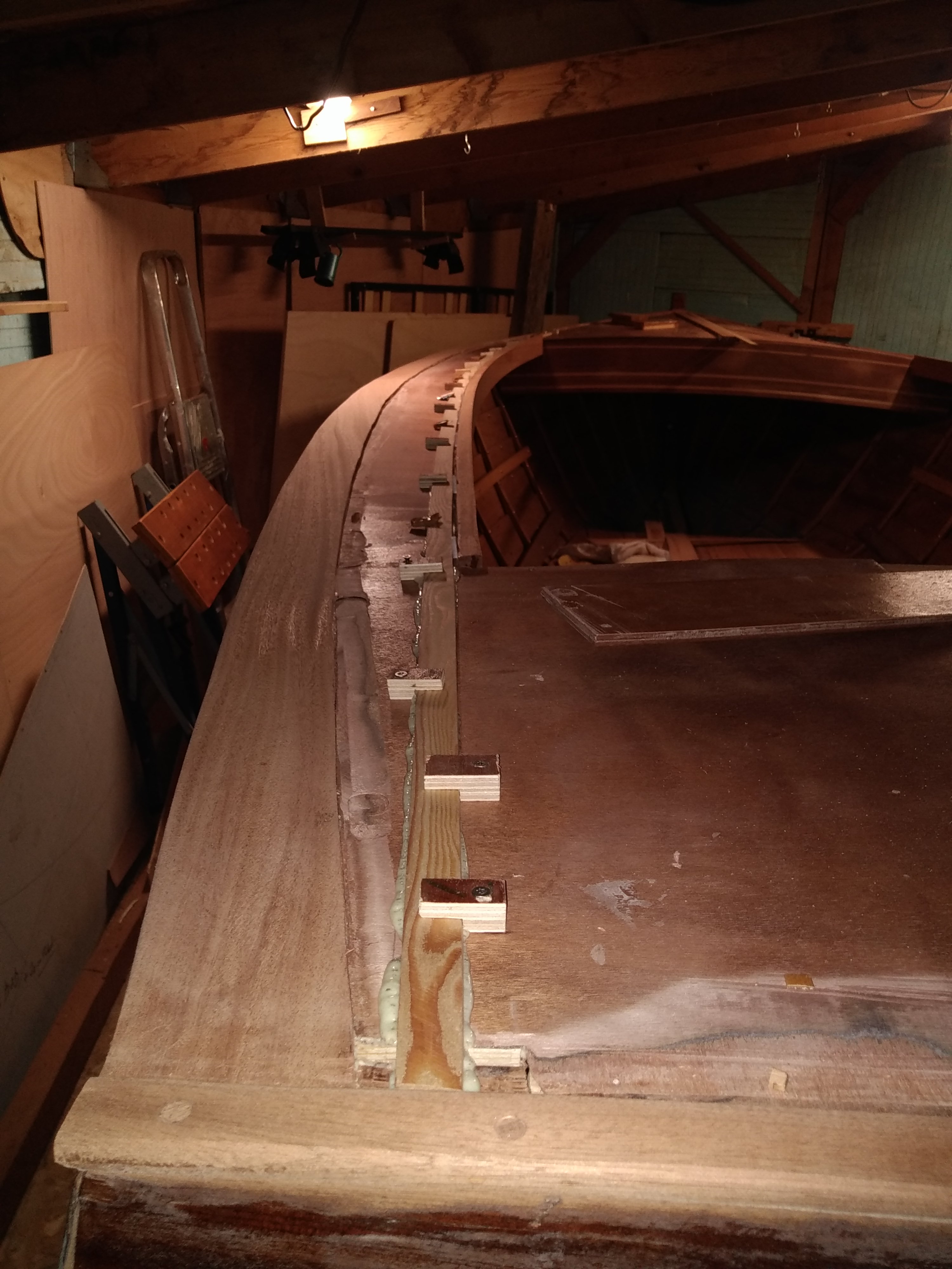

et là je suis parti du centre du canot avec une corde à piano et je vais jouer du rabot tout au long de la mise en place.
Ai-je bien fait :?: :?: :?:

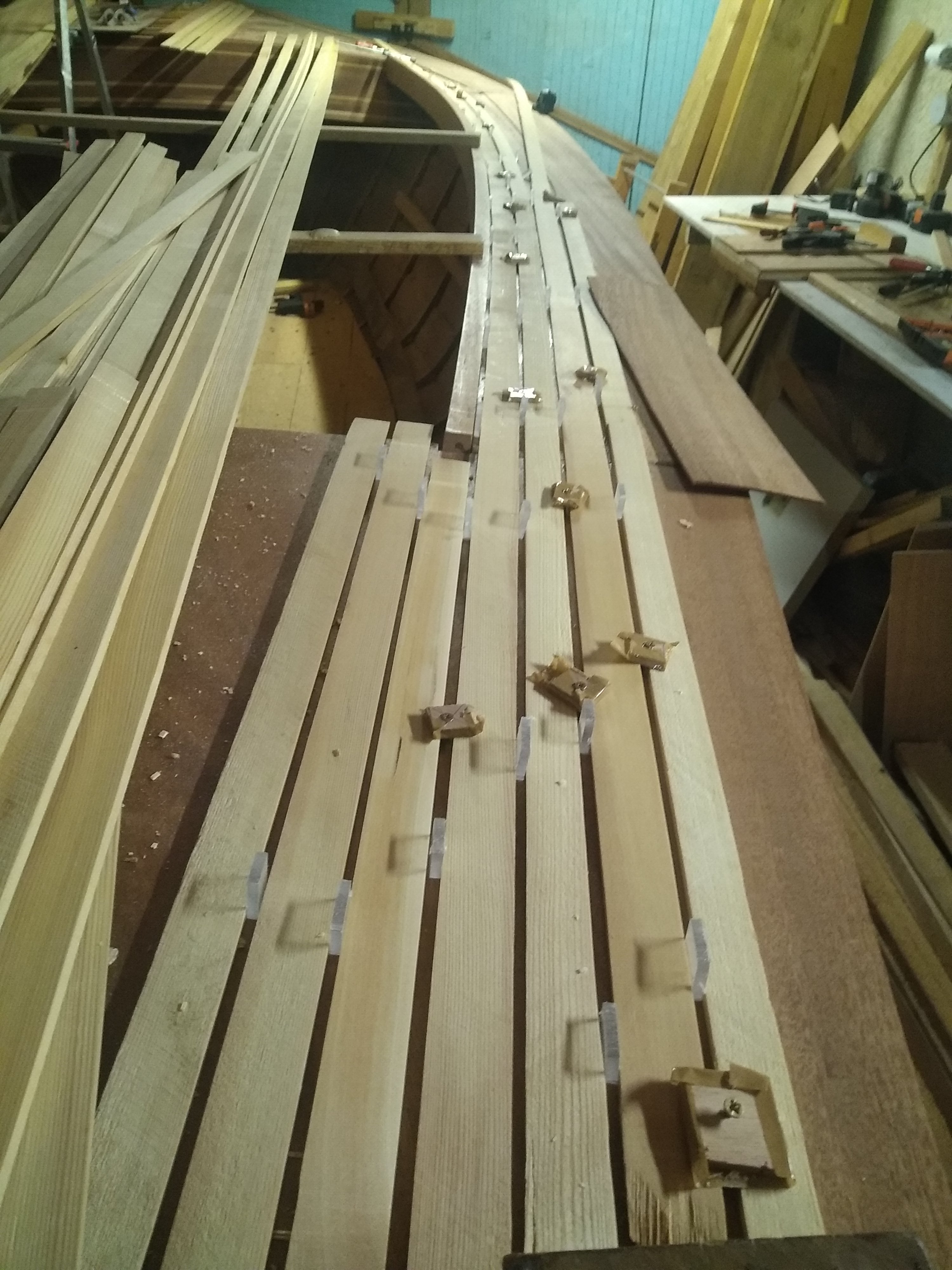

et avec les lattes droites je vais pouvoir coller à la Kleiberit 501 0
résultat plus y a de boulot moins il y a de contraintes sur le bois.
et j'ai bien regarder Sitta et sur mon petit canot les courbures auraient été beaucoup plus prononcées donc malgré le boulot je vais faire droit.
voilà c'est dit.

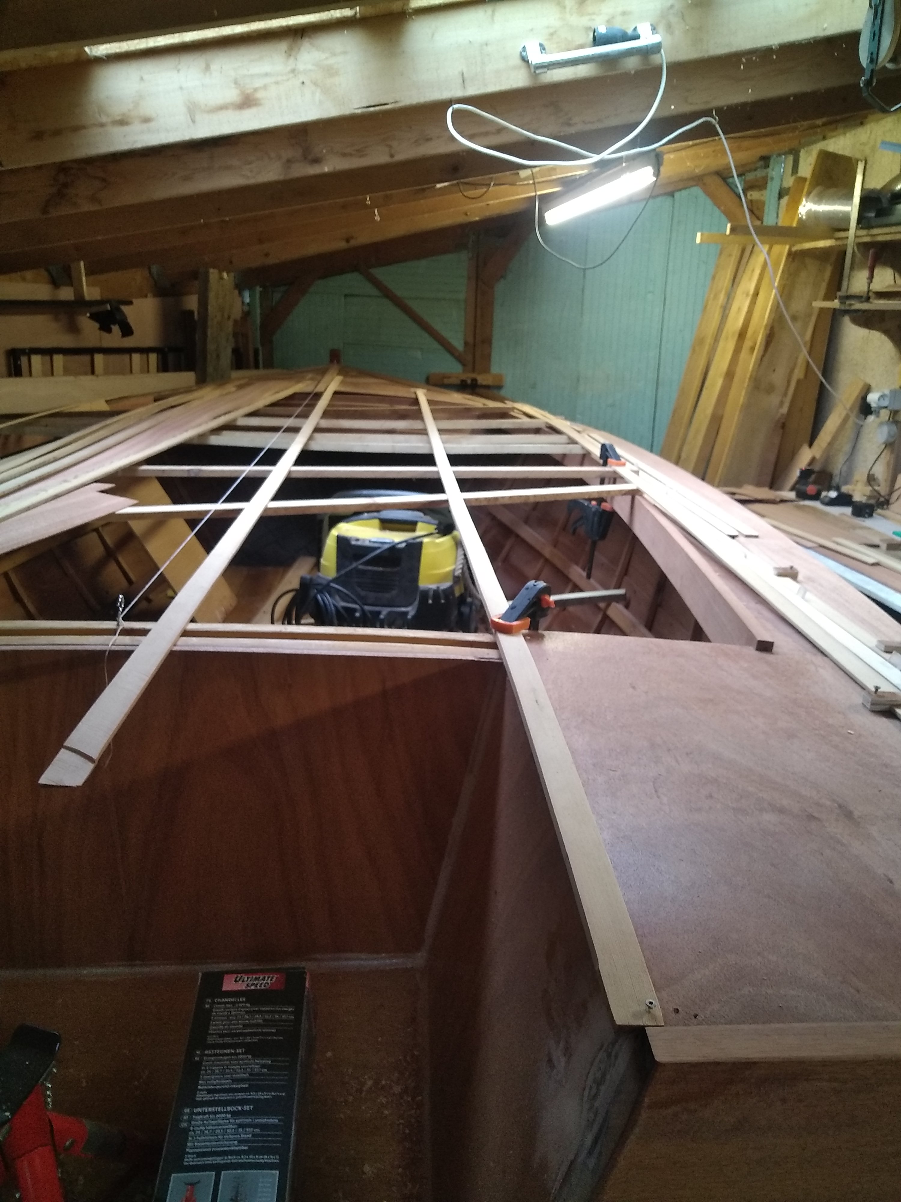

Quelle est la section de tes lattes?

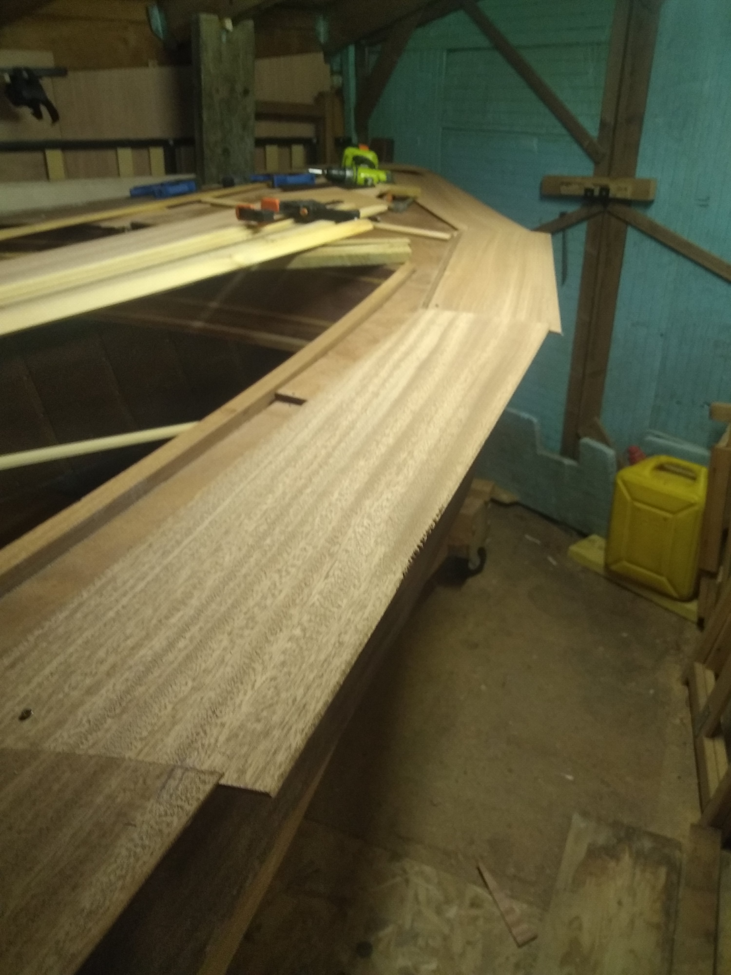

environ car avec ma raboteuse c'est du à peu près presque çà :!: :!: :!: 25mm de large sur 5/ 6mm d'épaisseur et le plat bord sera fait avec 2 feuilles de sapélli de 3mm
Eh bien dis-donc, ça avance !
Je regarde attentivement ton pont en lattes droites, c'est exactement ce qui est prévu pour le Gorfou.

question concernant le sikaflex 290dc sur la fiche technique il est écrit çà: ""En cas d'une utilisation sur du bois, l'application d'un primaire approprié, ®
p.ex. Sika Primer-290 DC, est obligatoire.""
par exemple onepound as tu utilisé ce primaire genre de primaire :?: :oops: :smt017

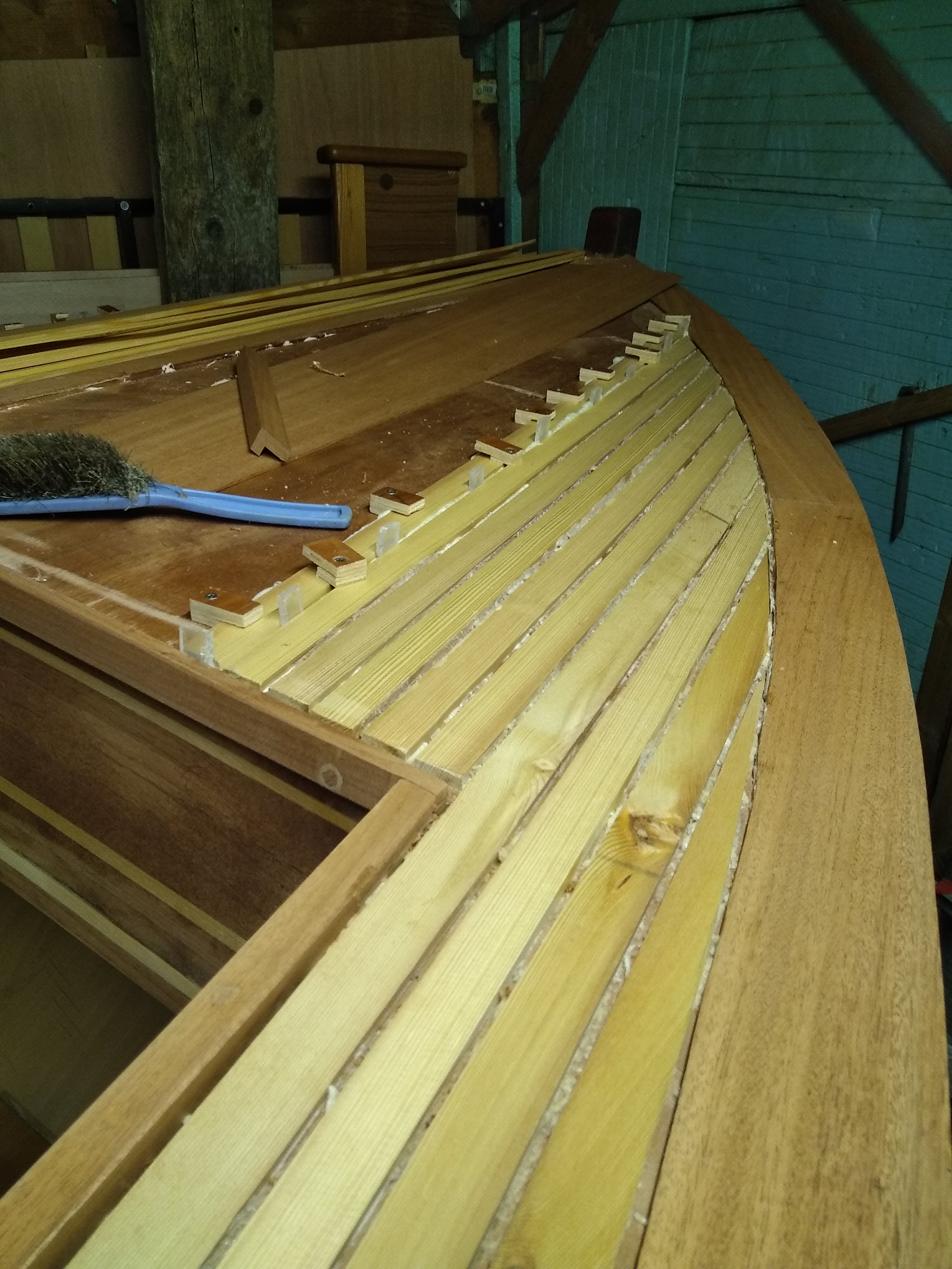

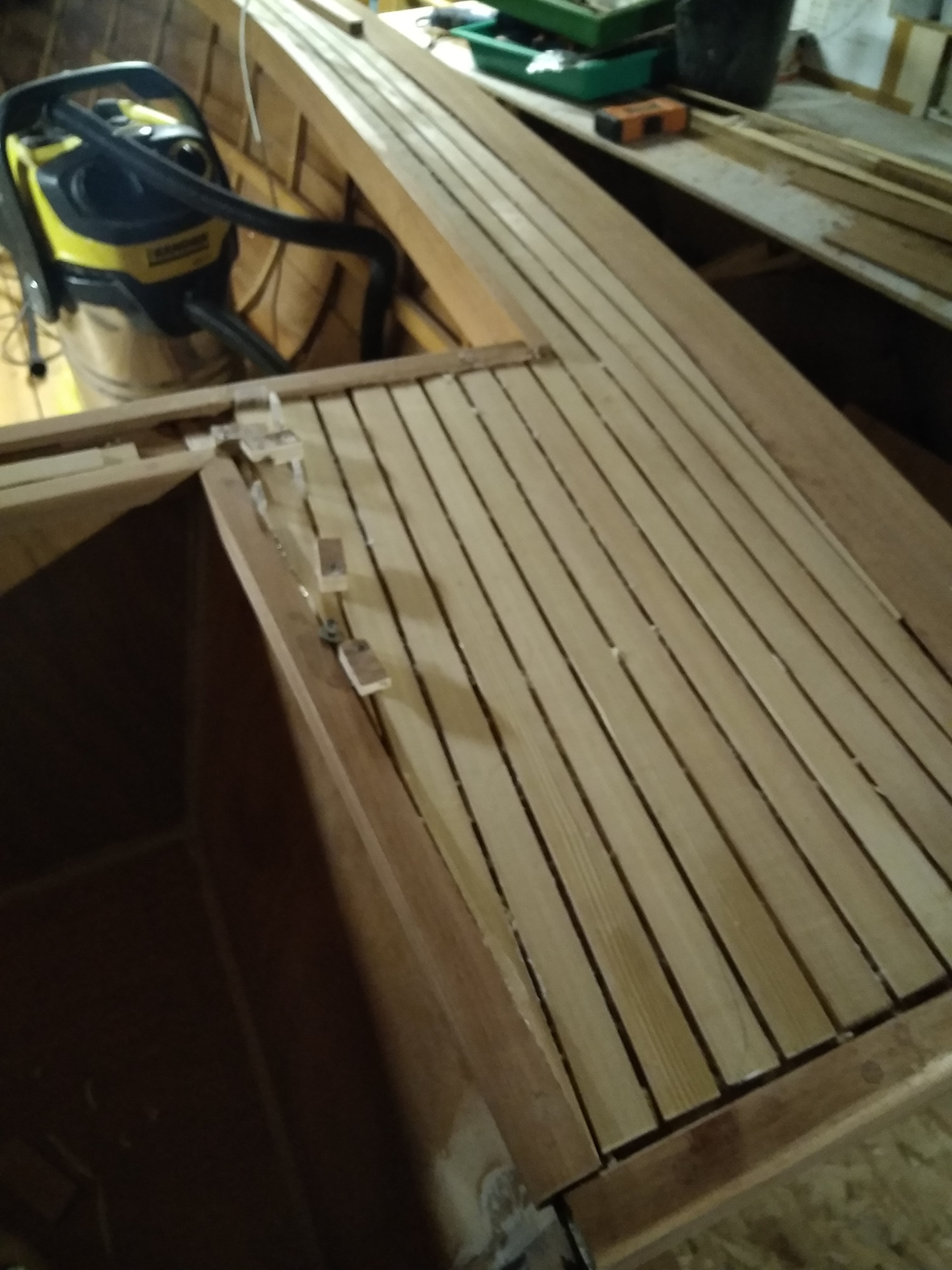

Et bien non ce sera un mixte des deux; les lattes longeront l'hiloire sur les bords et seront collées dans la prolongation car j'ai encore changé d'avis mais cette fois c'est collé donc j'y reviendrais plus. ( il n'y a que les imbéciles qui ne changent pas d'avis :smt005 :smt113 :smt112

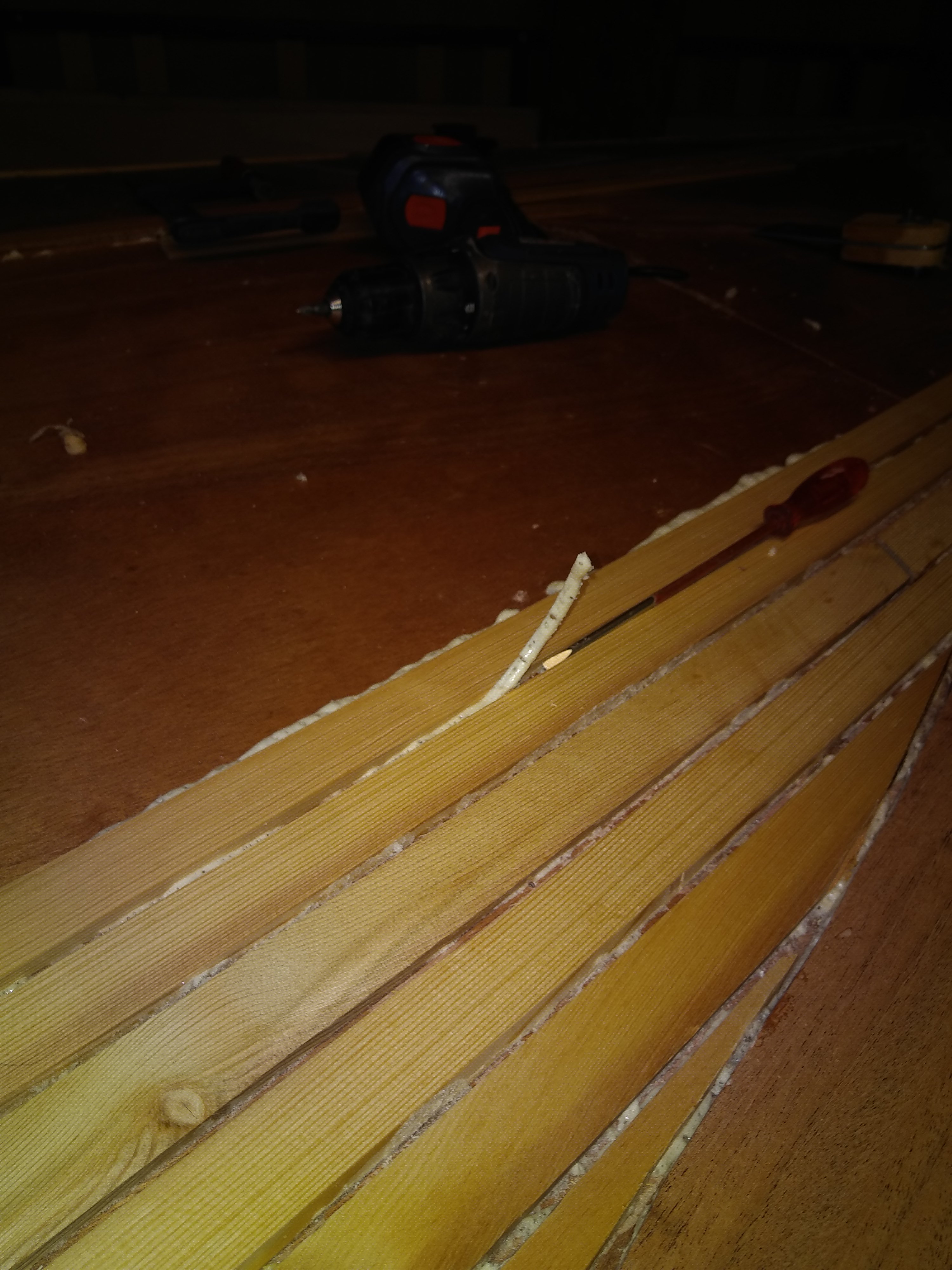

par contre j'ai mis beaucoup moins de colle que pour les plats-bords et pourtant çà dégueule énormément ( des plat-bords ou des plats-bord :?: :?: :?: )
mais çà se retire facilement avec un tournevis fin entre deux lattes
Marmotte a écrit : 12 févr. 2022 16:39 ce sera un mixte des deux;
Esthétiquement, je trouve ça pas mal. Un peu comme si tu créais une fougère...

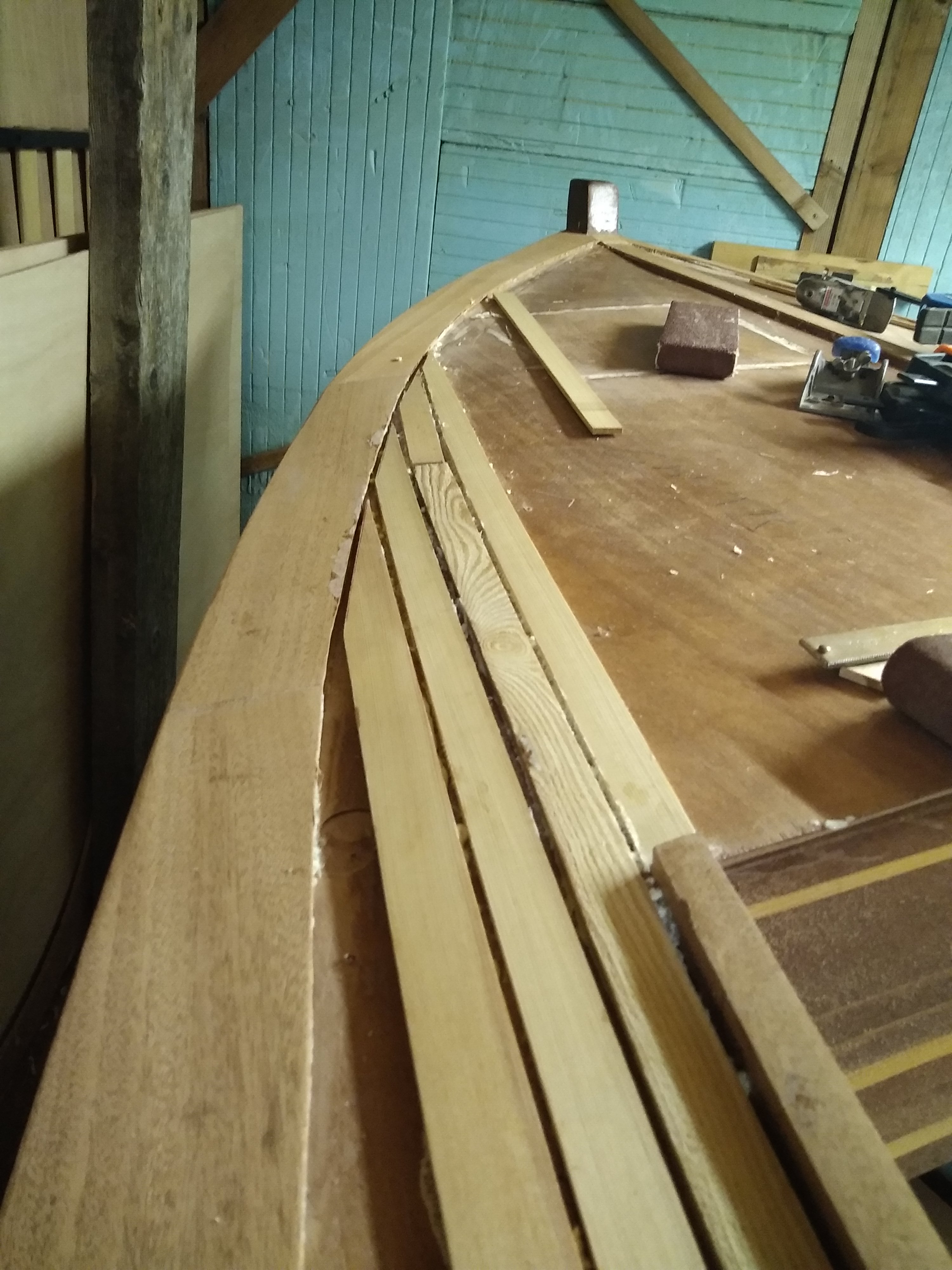

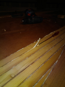

je continu petit à petit mais contrairement à onepound je passe un vrai temps à retirer la colle qui mousse et qui déborde entre les lattes.
Mais avec le tournevis long c'est moins pénible. la colle que je retire sera comblée par du Sika et donc que peut -être qu'en faisant ainsi je ne fait pas d'économie de Sikaflex :?: :?: :?:
et entre chaque séchage, je consolide les bords avec du sipo massif

Marmotte a écrit : 17 févr. 2022 21:19 la colle que je retire sera comblée par du Sika et donc que peut -être qu'en faisant ainsi je ne fait pas d'économie de Sikaflex
A mon avis, tu as raison de procéder ainsi car, pour tenir, le sicaflex doit avoir une certaine épaisseur.
