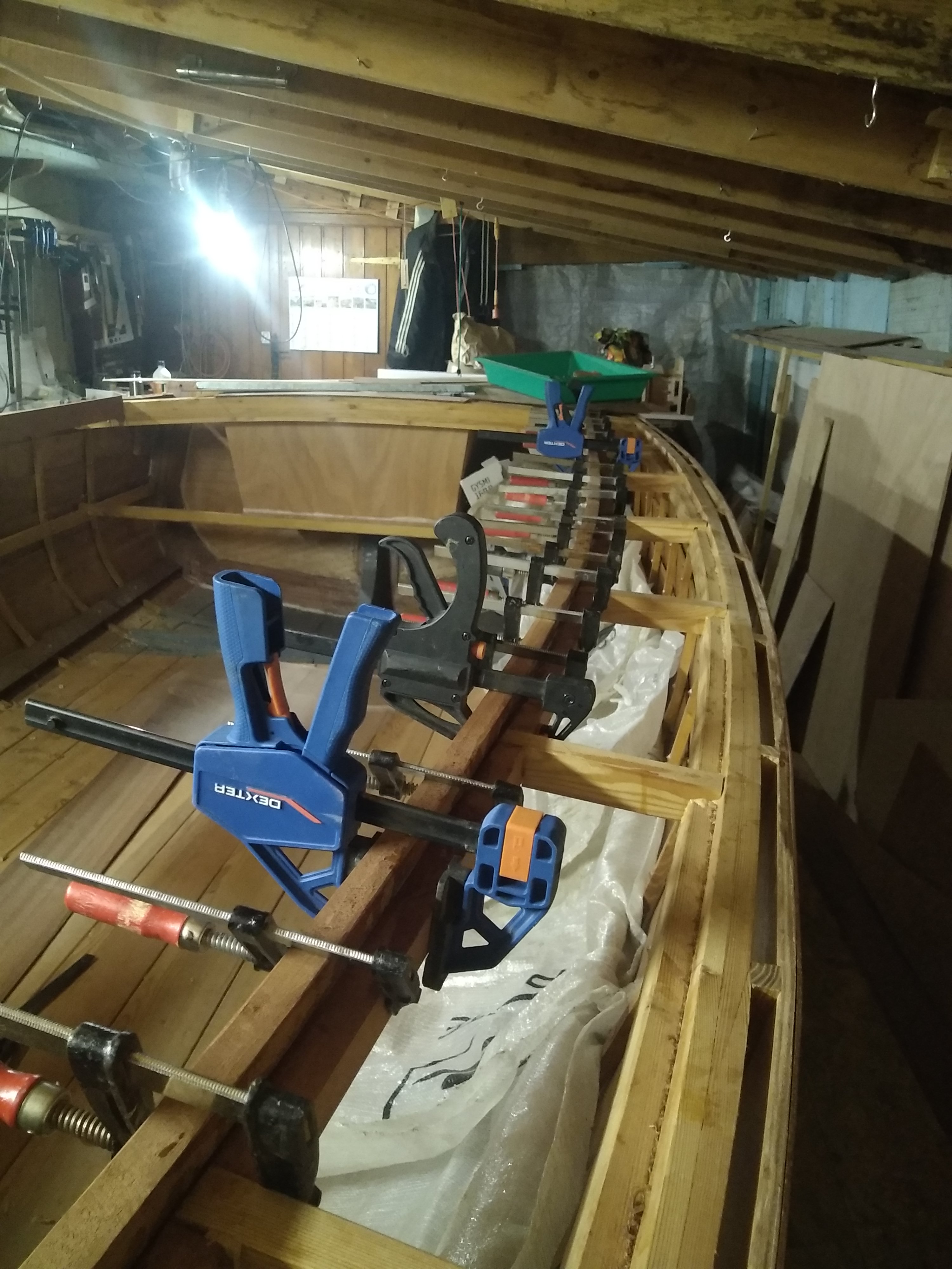

Pas mal de morceaux de bois sur ce plat-bord ! Le haut de coque ne devrait pas bouger...
Oui j ai doublé la preceinte je crois que c est ça que tu appel le bout de bois sinon j'voi pas 😱
bien et bien je fais l'autre bord de l'hiloire après la mise pli et je colle

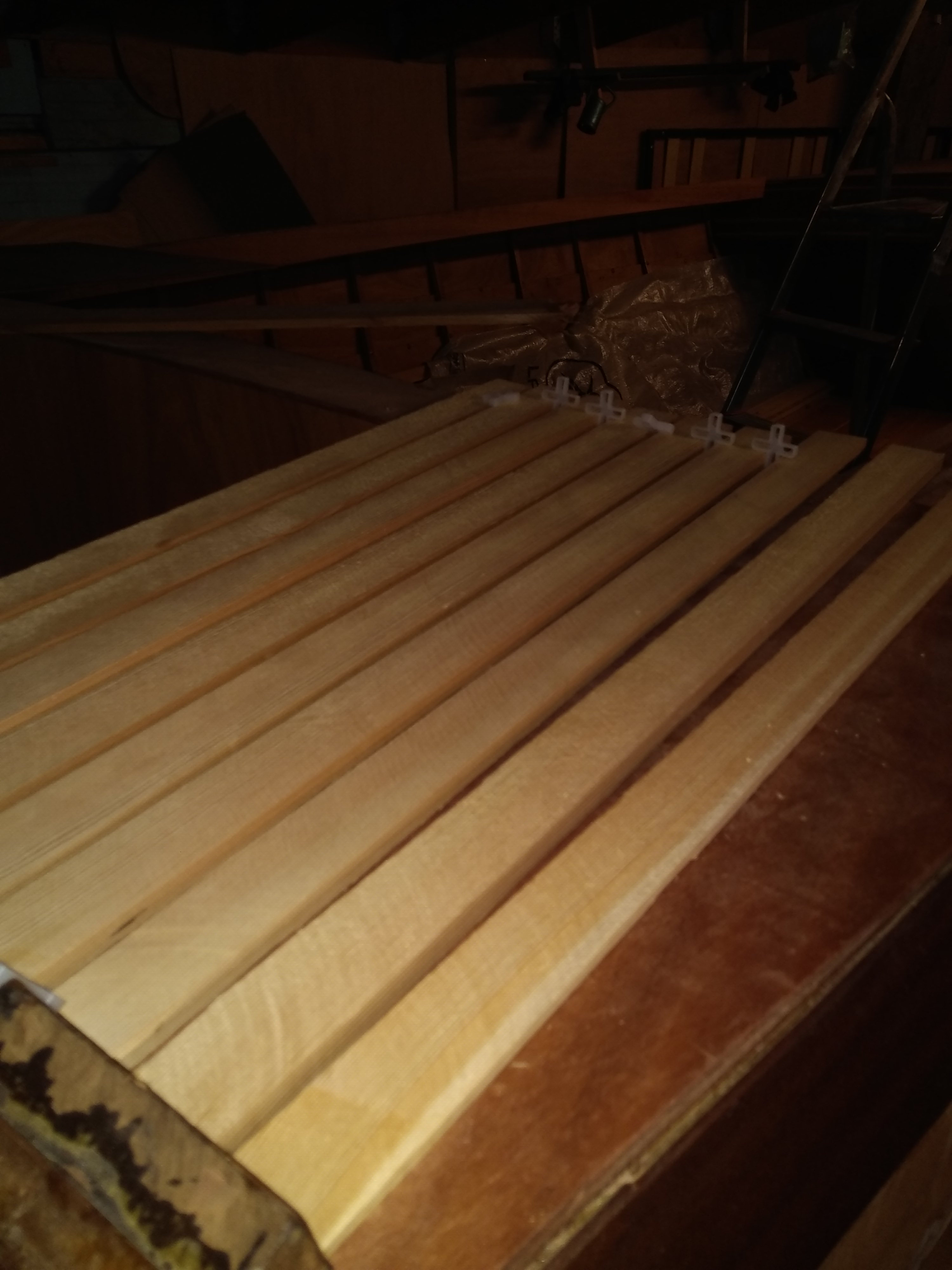

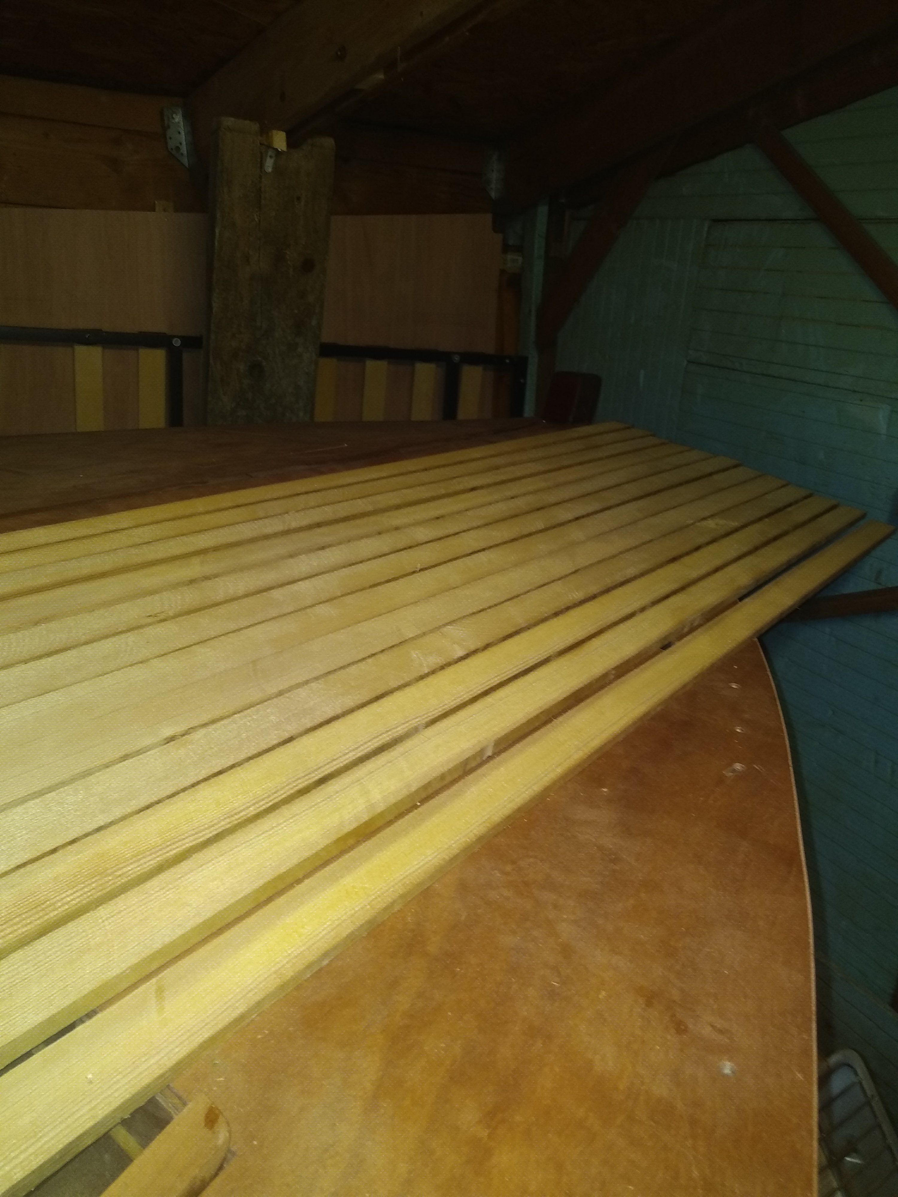

et puis je me lance dans la découpe de mes lattes de mélèze. pour l'instant pas de noeuds ouffff mais quand je vais attaquer les plots de 4m :?: :?: :?:
j'ai en exemple un espace de 6mm entre les lattes est-ce suffisant :?: :?: :?: :?: ou trop large pour des lattes de 35mm de large. allé place aux photos

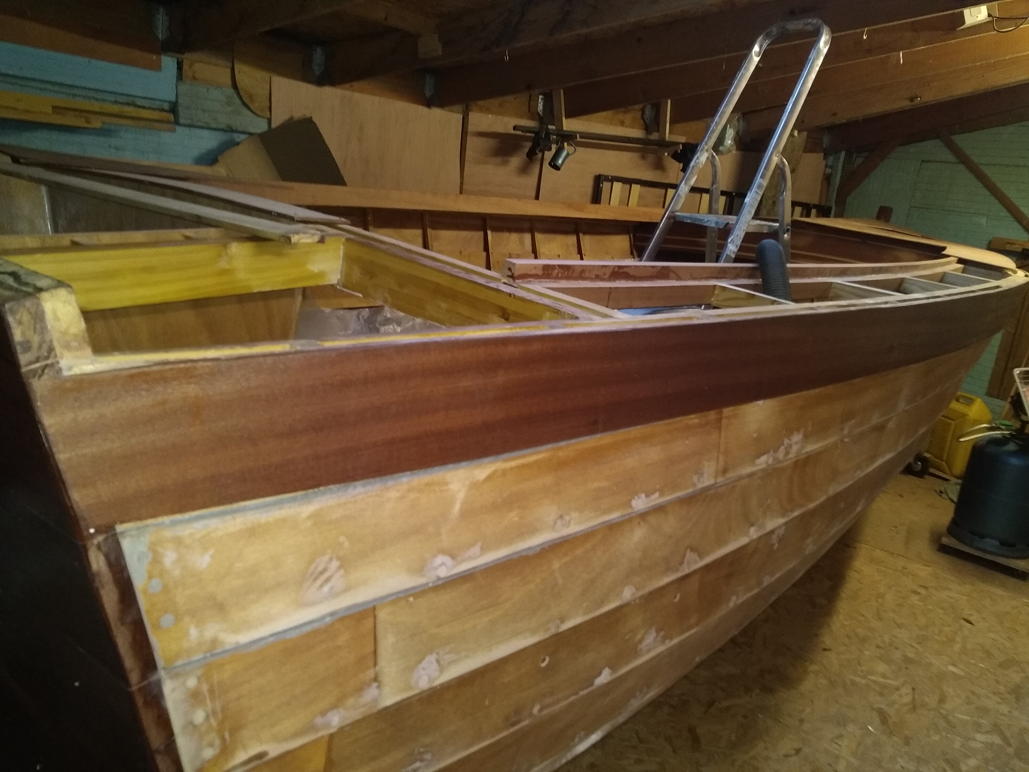

pour Gwengolo la raison de placage de l'OKOUMÉ par du sapélli HIHIHI
bon a vous de me donner votre AVIS :tchin:

Marmotte a écrit : 10 janv. 2022 20:31 place aux photos pour Gwengolo la raison de placage de l'OKOUMÉ par du sapélli
Merci ! :)
En effet il n'y a pas photo entre la préceinte et les bordés...

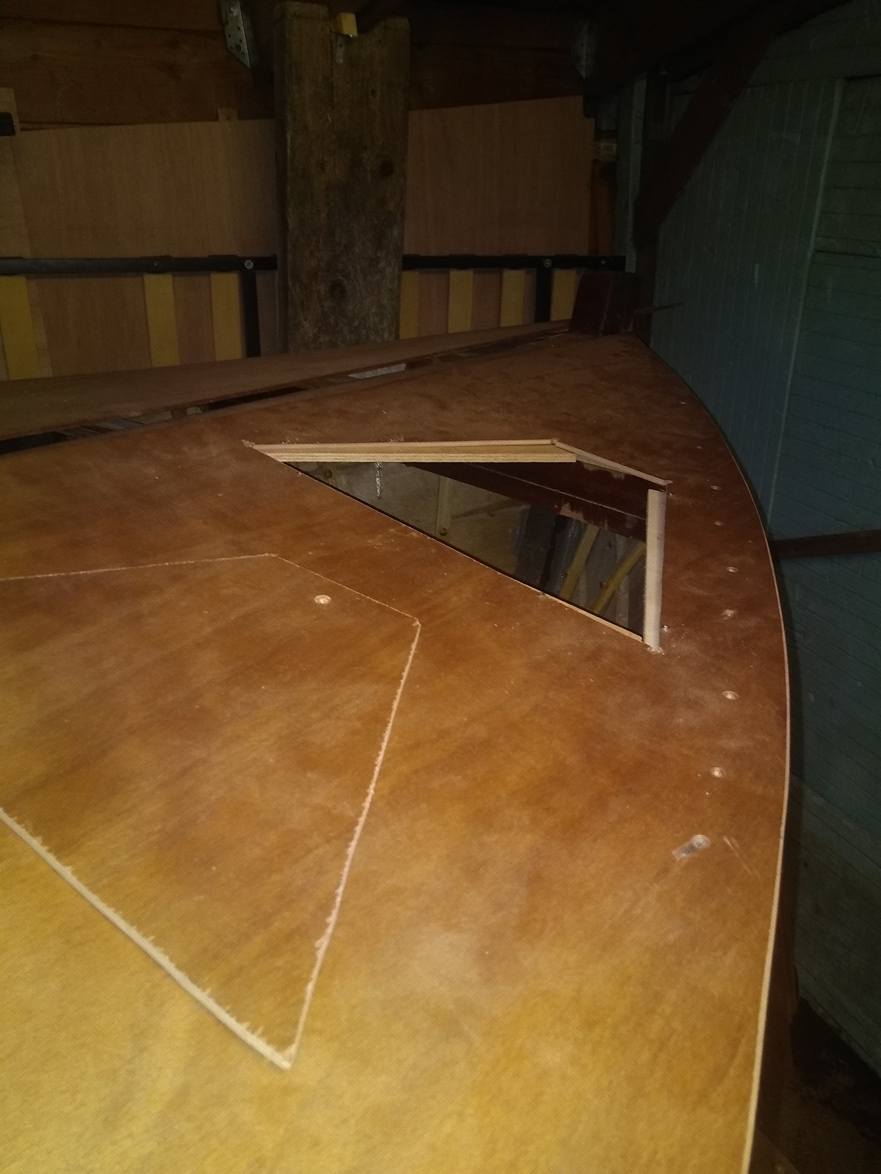

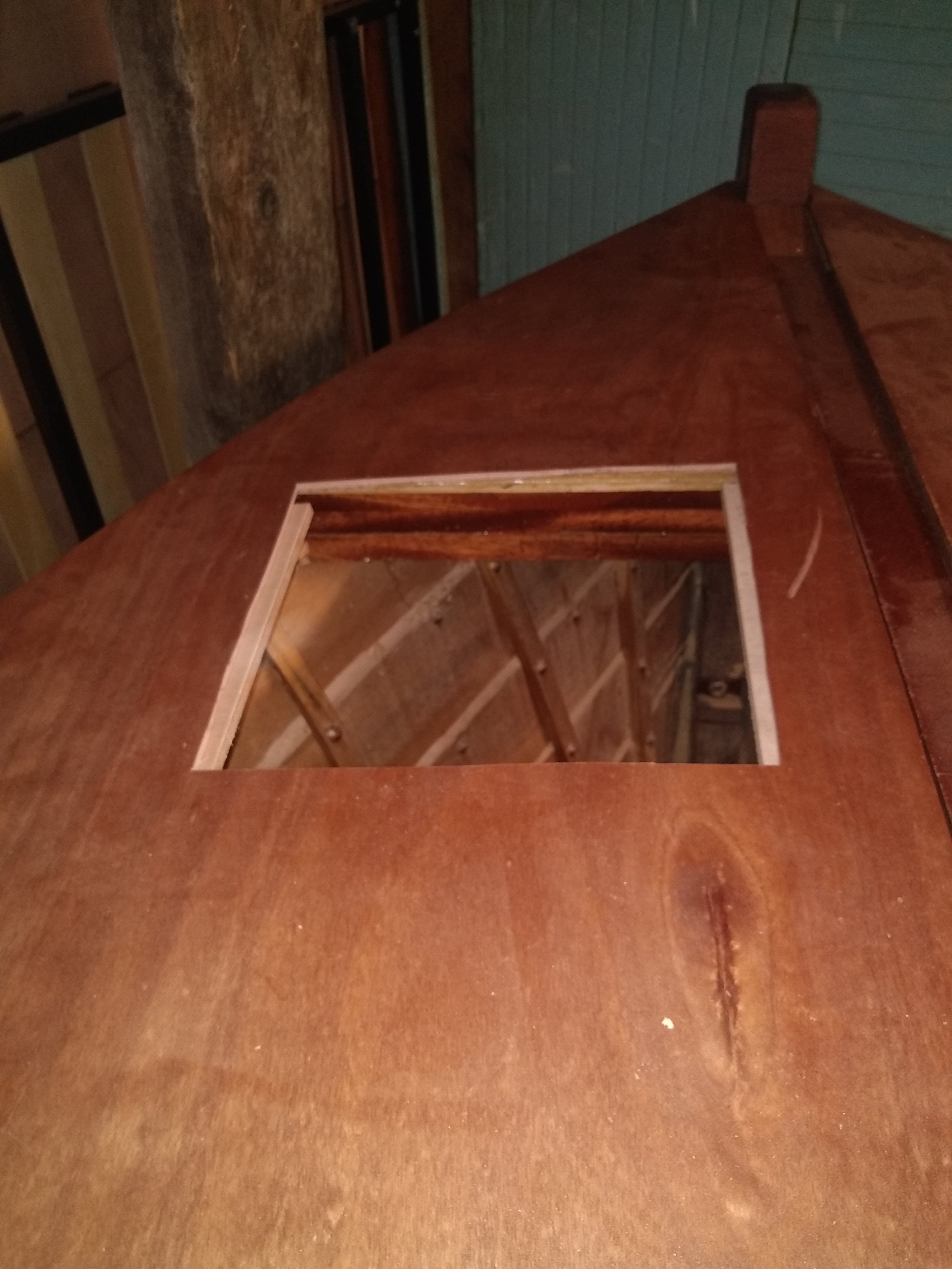

Je vois que le couvercle de la baille à mouillage est déjà découpé dans le pontage avant.
Je vais quand même me permettre une réflexion : sur un petit bateau, une baille à mouillage n'est pas indispensable.
Elle est mal placée (tout à l'avant elle fait enfourner l'étrave).
Le meilleur emplacement pour le mouillage (toujours dans un petit bateau) c'est en fond de coque, au centre du bateau, dans un grand sac avec poignées.
Enfin c'est le fruit de mon expérience personnelle...
et merci de ton expérience c'est exactement ce que je cherche dans le forum. en effet la baille à mouillage sur mon petit canot ne me plaisais pas vraiment là où je les ai mises mais sur "LA MARMOTTE" j'en ai marre de l'avoir entre les jambes alors j'avais envisagé une autre solution.
Effectivement celle ci n'est pas utile et pas esthétique alors je vais réfléchir à une autre solution.
merci j'aime ton esprit critique il me permet d'arrêter de faire des C......neries à temps :idea:
:smt005
de toute façon ce sous pontage n'est pas le définitif car il n'est pas en CP okoumé je vais en refaire un nouveau sans trou du coup.
le meilleurs moyen de bien faire est de faire, refaire, défaire et refaire, mais il faut se magner car le temps passe :smt023

Marmotte a écrit : 10 janv. 2022 21:27 j'en ai marre de l'avoir entre les jambes
Moi, je place le "sac à mouillage" (un grand sac d'hypermarché avec larges poignées) sous les planchers, avec une trappe pour y accéder.
Mais, bien sûr, il faut qu'il y ait la place : ça dépend des formes de coque...
sur la MARMOTTE il est sous le pontage avant mais les 3/4 du temps il se retrouve devant et çà m'ennuierai sur mon nouveau traine couillpn :!: il est vrai que je pourrai mettre çà sous le plancher, mais je ne pourrait plus refermer et je ne suis pas sur que tout rentrerai.
Autre solution:
Si c'est pour un mouillage à la journée ou le bateau est toujours sous surveillance.
Tu peux t'équiper d'un mouillage léger, constitué d'une ancre hautes performances en z'alu reliée à un bout plombé spécialement conçu à cet effet.
C'est terriblement efficace et ne représente, à tout casser que le tiers du poids d'un mouillage lourd classique .
Tu peux ainsi le laisser à poste dans un puits sur l'avant du bateau sans risquer d’alourdir l'ensemble ni de l'avoir dans les pattes en permanence.

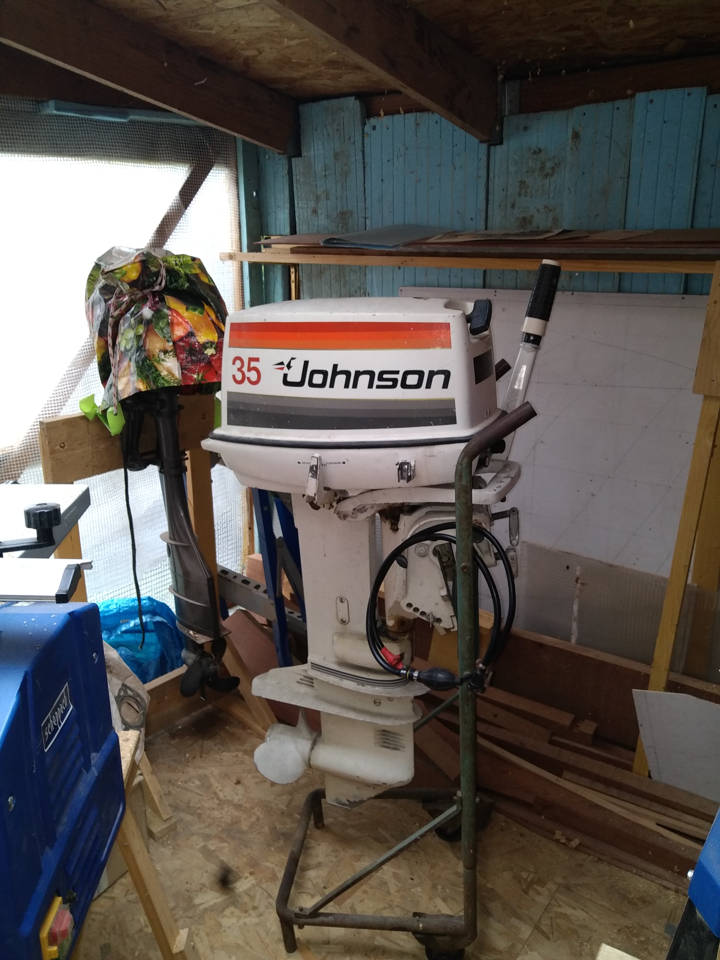

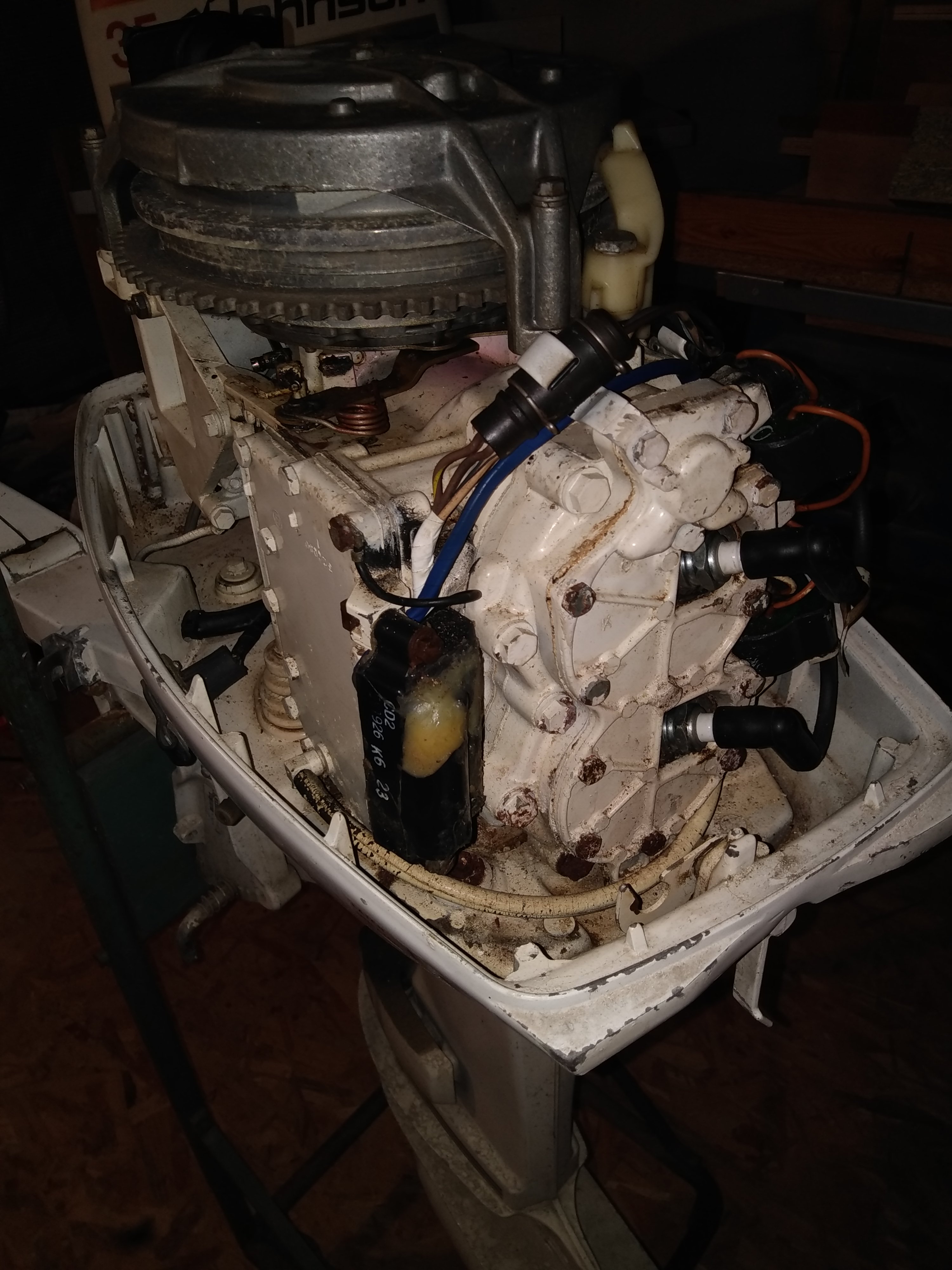

autre sujet qui signifie que je prépare la mise à flot :smt005

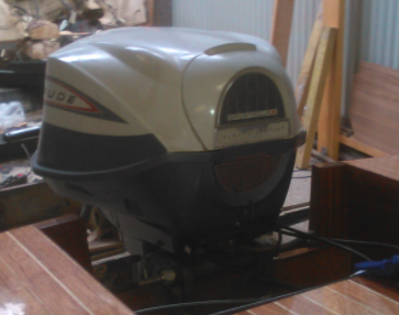

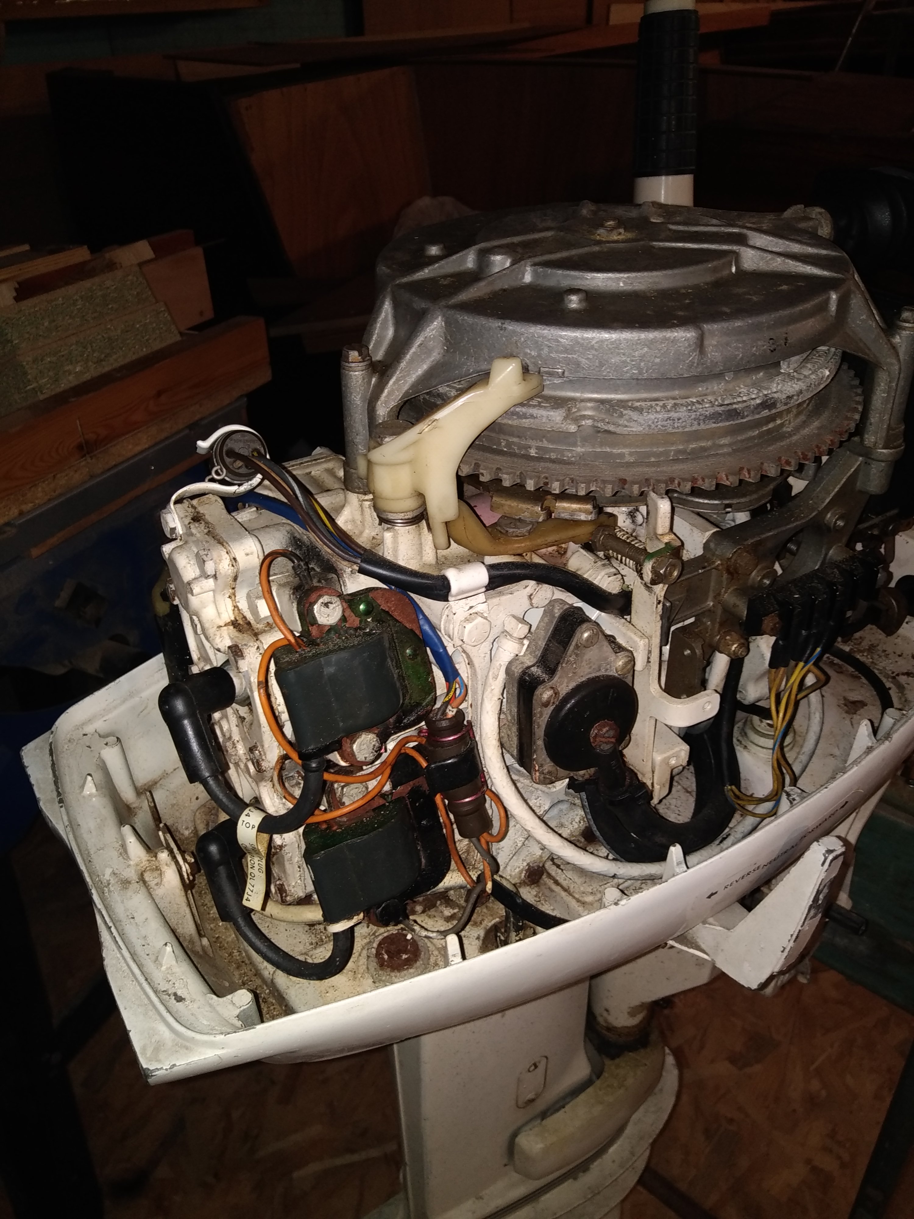

j'ai trouvé çà.
qui m'a l'air propre cela fait au moins 10 zans qu'il n'a pas poussé.

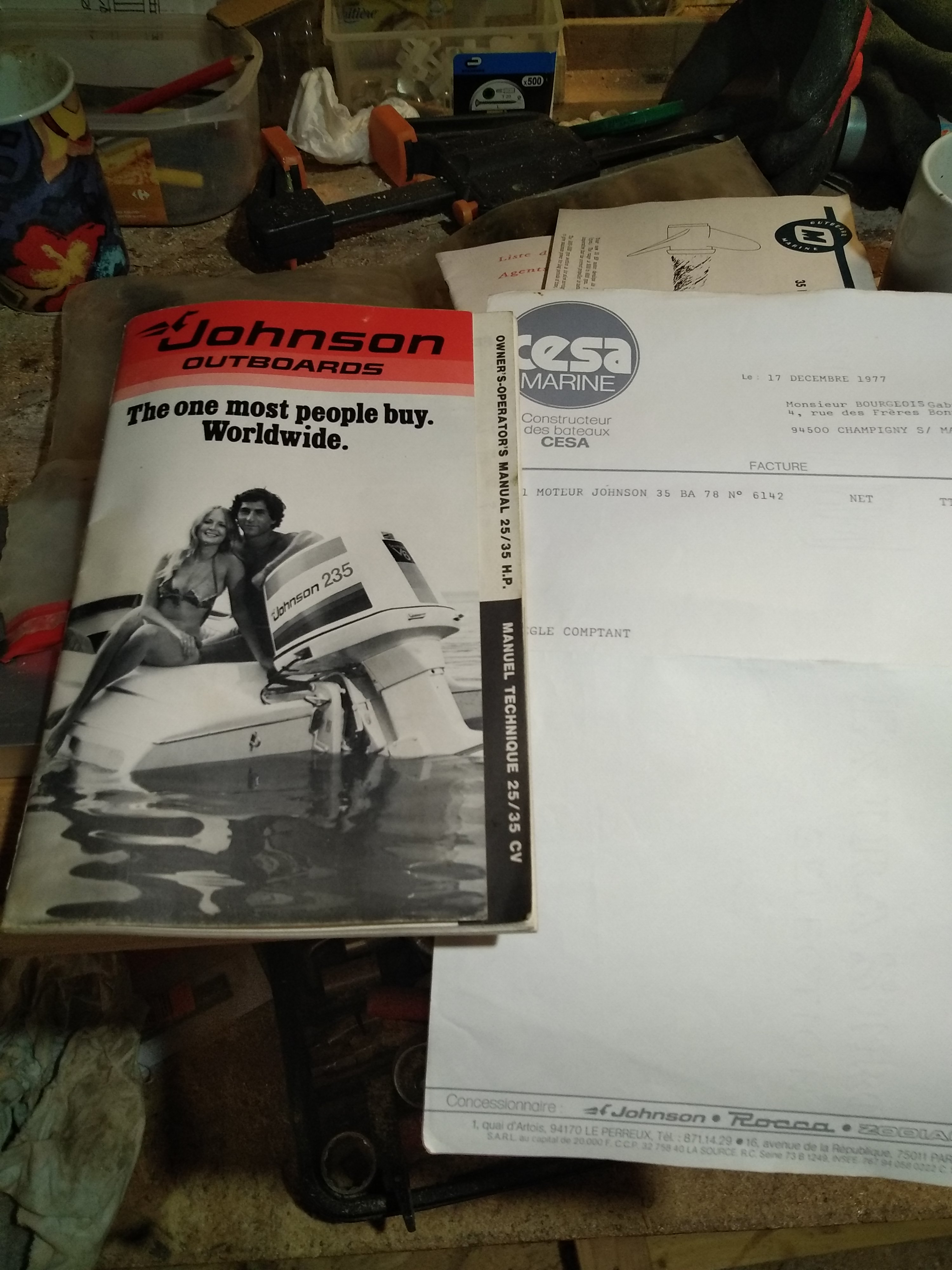

fournie avec facture de 1977 et manuel d'utilisation. les pistons coulissent donc il me reste plus qu'a apprendre la mécanique pour le faire repartir :oops: :smt017 :smt013
et donc la mise à l'eau n'est pas pour tout de suite.
et 35 très vieux chevaux vintage çà va le faire NON :!: :!: :!: mais çà doit boire pas mal :tchin: :tchin: :tchin:
Messages : 2393
Marmotte a écrit : 14 janv. 2022 12:08 35 très vieux chevaux vintage çà va le faire NON
Côté esthétique, ça va le faire effectivement.
Même si l'esthétique "années 60" serait encore plus cohérentes (capots tout en arrondis et couleurs métallisées).
Par contre, avec un moteur de quarante-cinq ans... je ne m'éloignerais pas trop du bord...

comme celui ci
Mais quand j'aurai mon diplôme de chef mécano je chercherai :smt005

Marmotte a écrit : 14 janv. 2022 16:37 comme celui ci
Exactement ! :)
Gwengolo a écrit : 14 janv. 2022 15:54 Par contre, avec un moteur de quarante-cinq ans... je ne m'éloignerais pas trop du bord...
oui mais j'ai gardé mon toidessus de 3,5cv qui est sous le sac de légumes derrière le nouveau venu et mon "iya ma hahah" :smt005 de 6cv gonflé en 8 cv en attendant de pouvoir me payer un machin à 6000€, j'ai de la marge avec les 150 roros versés même si je rajoute 5 fois la mise+ quelques heures de :smt017 et de :smt022 :smt013 :smt010 je finirai bien à :smt023:smt026 .
