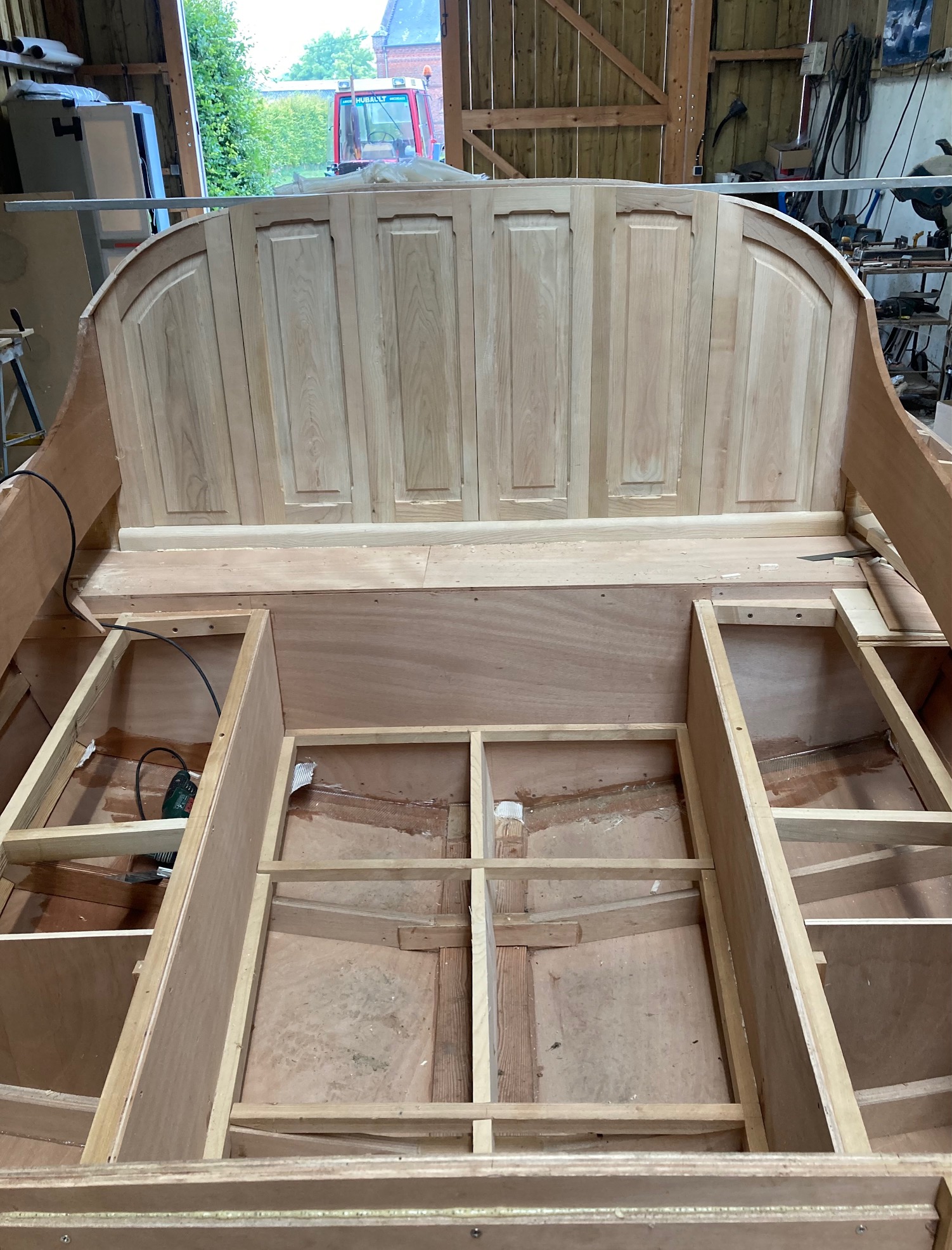

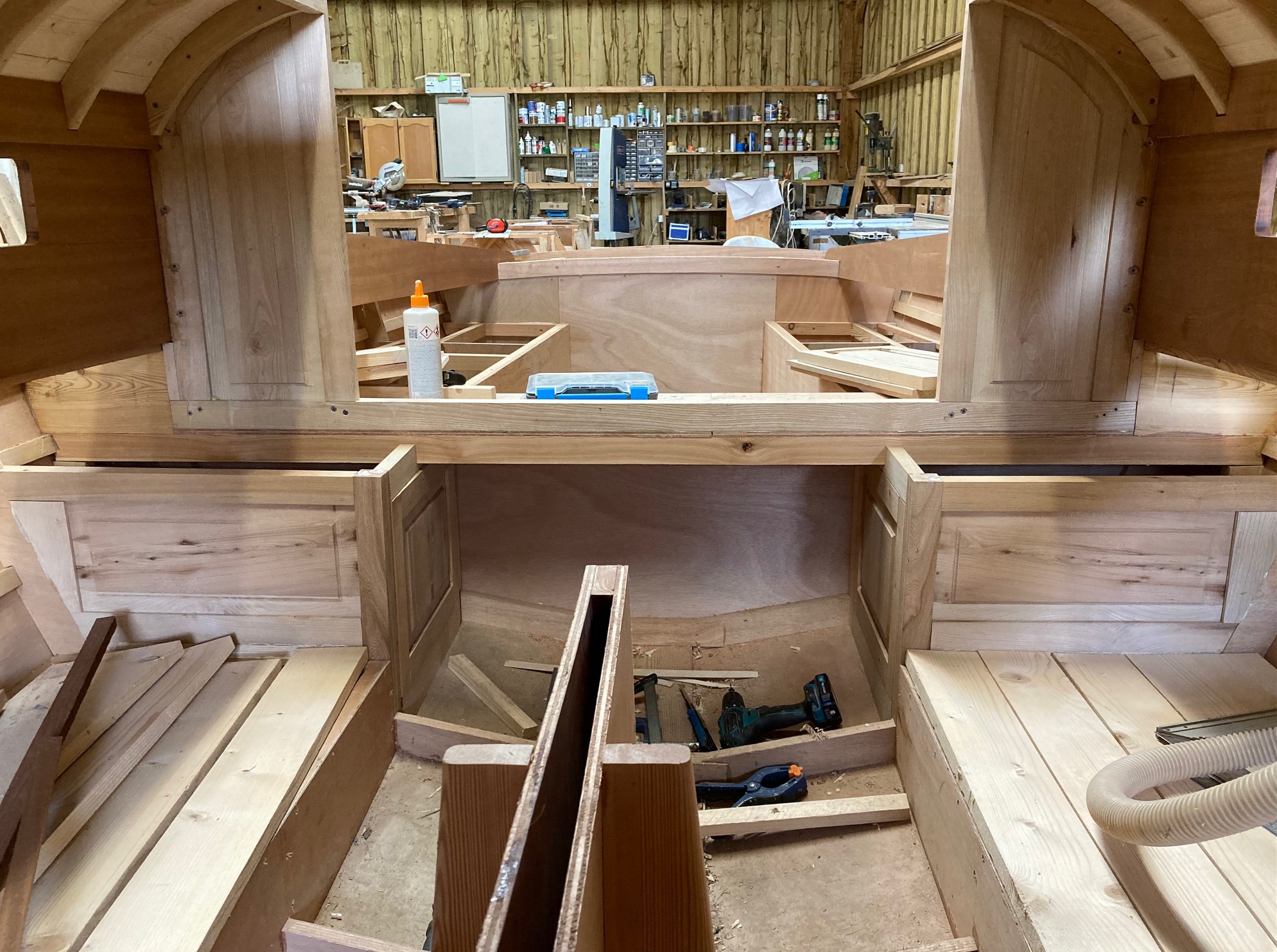

Il pleut tout le temps chez moi! J'ai donc réalisé les portes.

onepound a écrit : 27 juil. 2023 12:19 J'ai donc réalisé les portes.
Beaux objets de marqueterie ! On est bien dans la "plaisance classique". :wink:
Ce n'est pas de la marqueterie, tout est en massif!

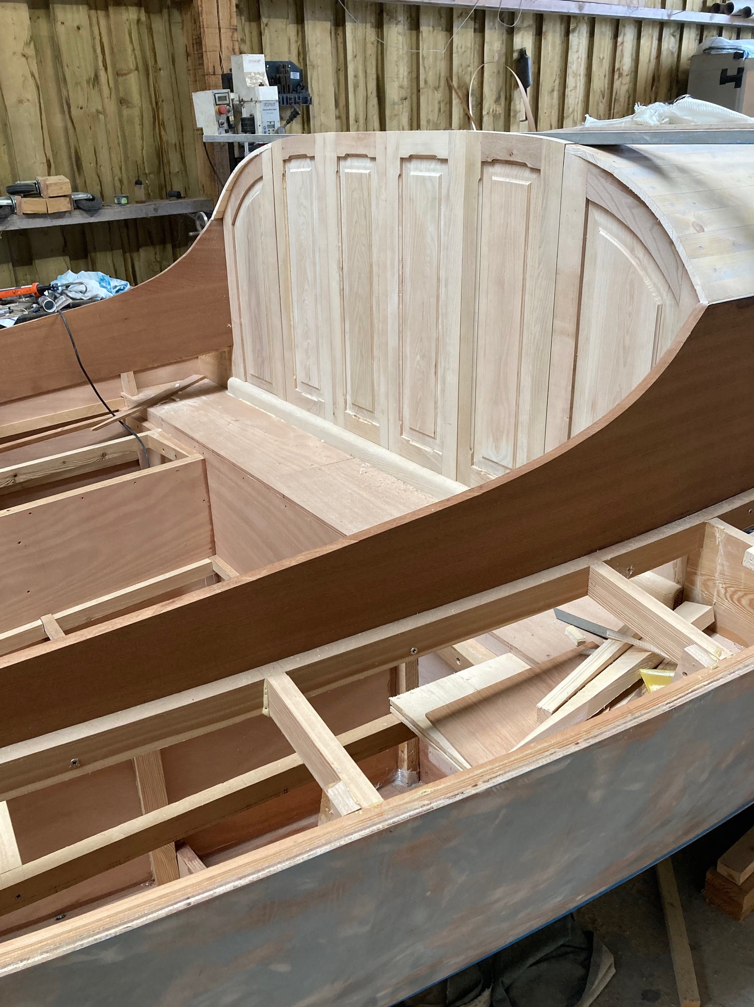

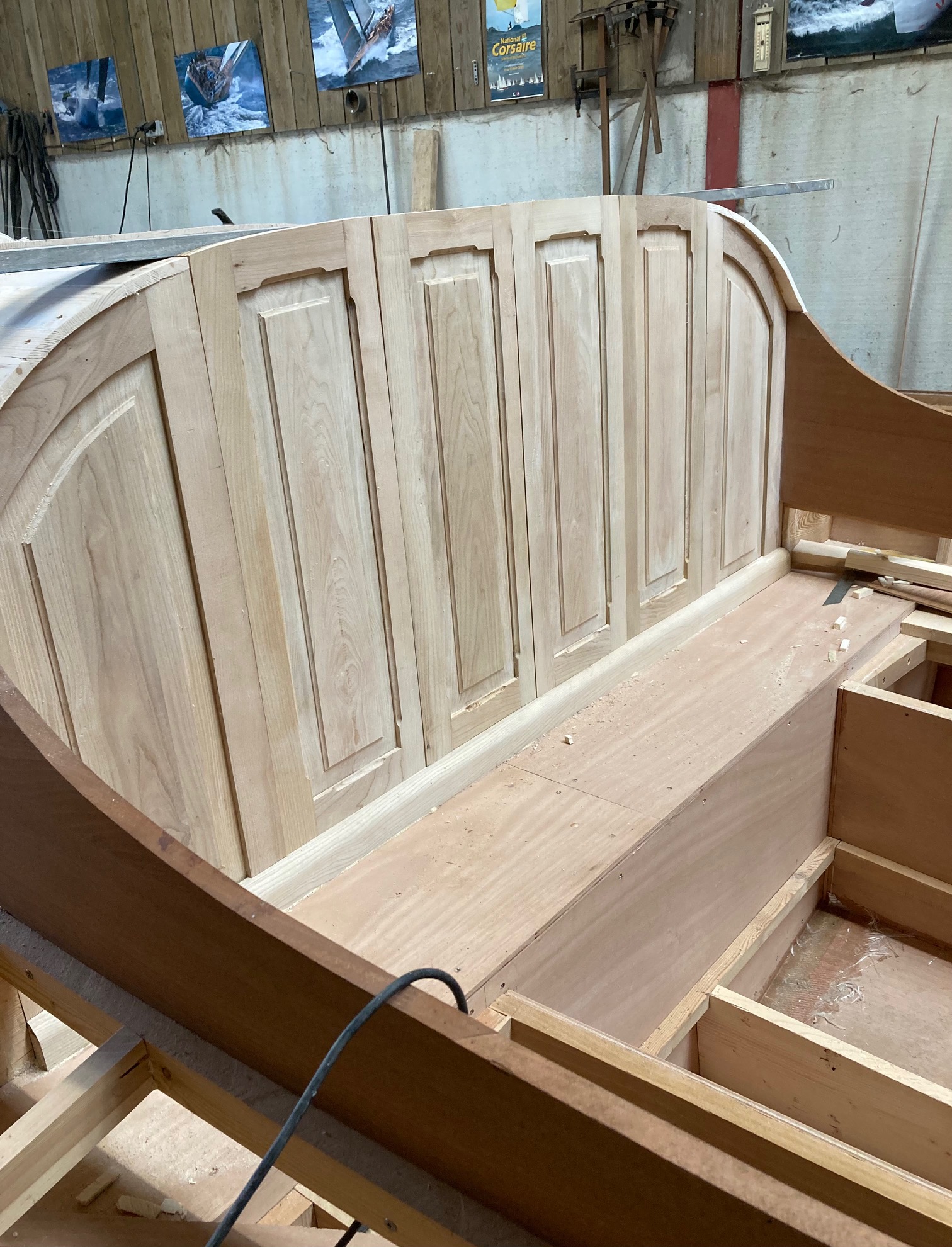

Quel bois as-tu utilisé pour les portes, les barrots et le rouf ?
Franck
Franck pour répondre a ta question:
Les barrots de roof sont en mélèze, le roof est en blanc du nord avec une stratification qui viendra par dessus, et les portes sont en frêne (Ce n'est pas le bois idéal a mettre en extérieur, mais c'est une vielle planche sciée après guerre que j'ai retrouvé chez moi. Je voulais donc la valoriser, ce qui impliquera un entretient particulier!)

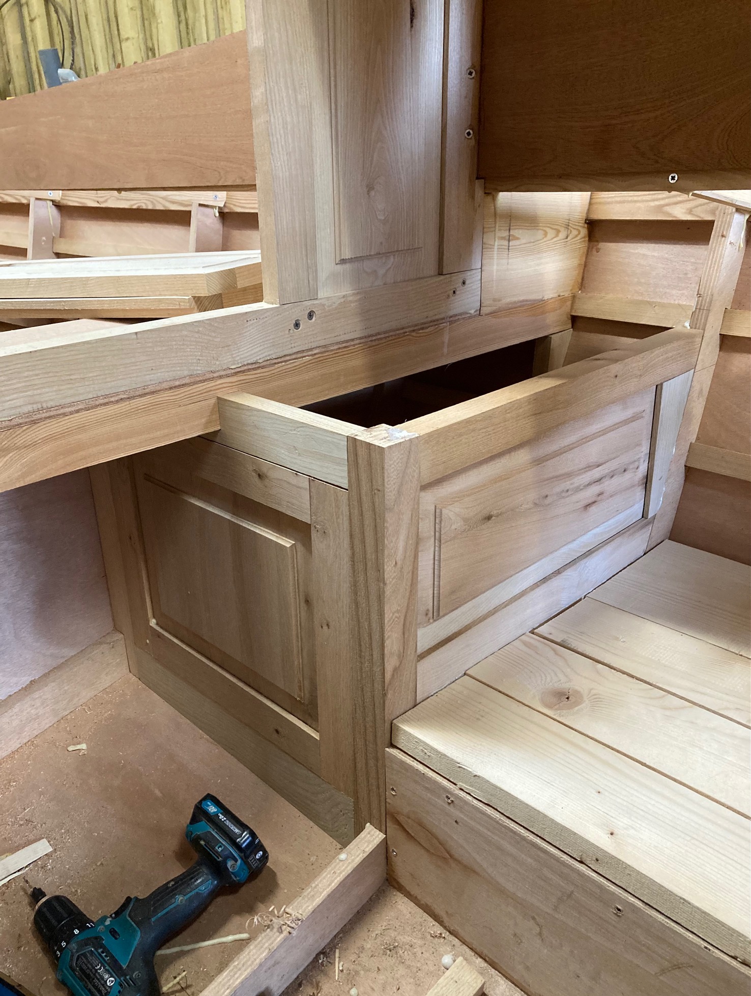

Ce dernier mois je n'ai pas beaucoup avancé, mais ai quand même fait les petits meubles en bout de couchette (en frêne de la même planche)
Ça rend très bien 8)
Tu as une idée du surpoids de tes menuiseries intérieures par rapport à du contreplaqué ? En tout cas ça a une autre allure !
Aucune idée... peu importe. L'idée est d'avoir un bateau qui a le charme d'antan!
