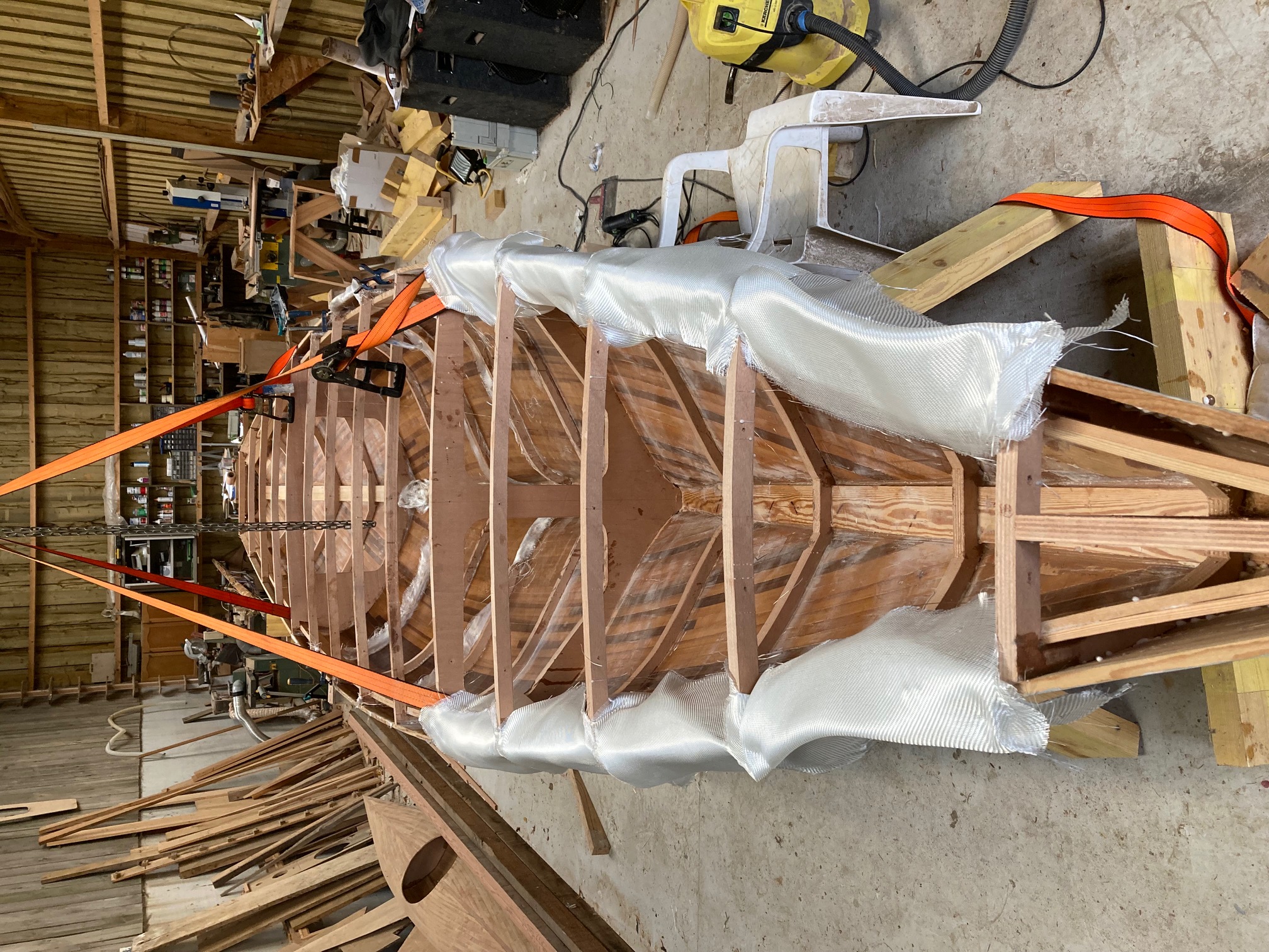

Travail long et ennuyeux: grattage de la PU, enduit et strat intérieur. J'aurais du construire en polyester... Non je rigole! :smt005

onepound a écrit : 29 oct. 2021 19:06 Travail long et ennuyeux:
C'est sûr qu'avec les membrures et les différents assemblages apparents, c'est plus compliqué que l'extérieur de la coque...

Ça fait vraiment envie, cette coque avec toutes ces membrures !
Bravo et courage !

Merci, je vais y aller a fond demain pour que cette étape ne soit plus qu'un souvenir!
Re: Sitta 6.5 12m2 du Havre
Mets des photos dit Lorem Ipsum:
La stratification intérieure est longue, ça s’effiloche, on en a partout, on n’en voit pas le bout mais ça avance!
Messages : 2397
Cette stratification intérieure, c'est pour solidifier la construction ? Pour la protection du bois ? Pour les deux ?
Les 2. Cela protégera des coups le red cedar qui est très tendre. De plus, c’est la satisfaction du travail intégralement bien fait.

Rajoutons aussi un point important: le Red Cedar étant complètement enfermé par la stratification intérieure , extérieure et la colle entre les lattes, devient inerte. Donc le bois n'évolue plus et conserve son hygrométrie.
D’où l’importance d’enfermer du bois sec.

Strat intérieure terminée. Il reste a faire les joints congés et début des gabarits pour les varangues de fixation du lest.

Donc, le bois est maintenant complètement "encapsulé" dans la stratification ?

Avec la fin de la strat, c'est la fin des étapes désagréables. Tu vas pouvoir te reconcentrer sur le travail du bois :smt023
