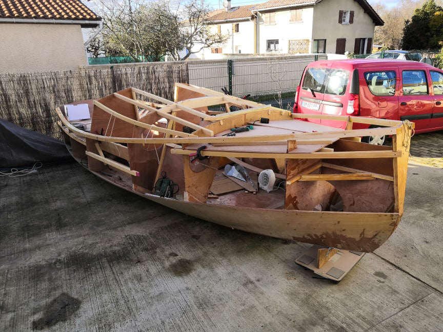

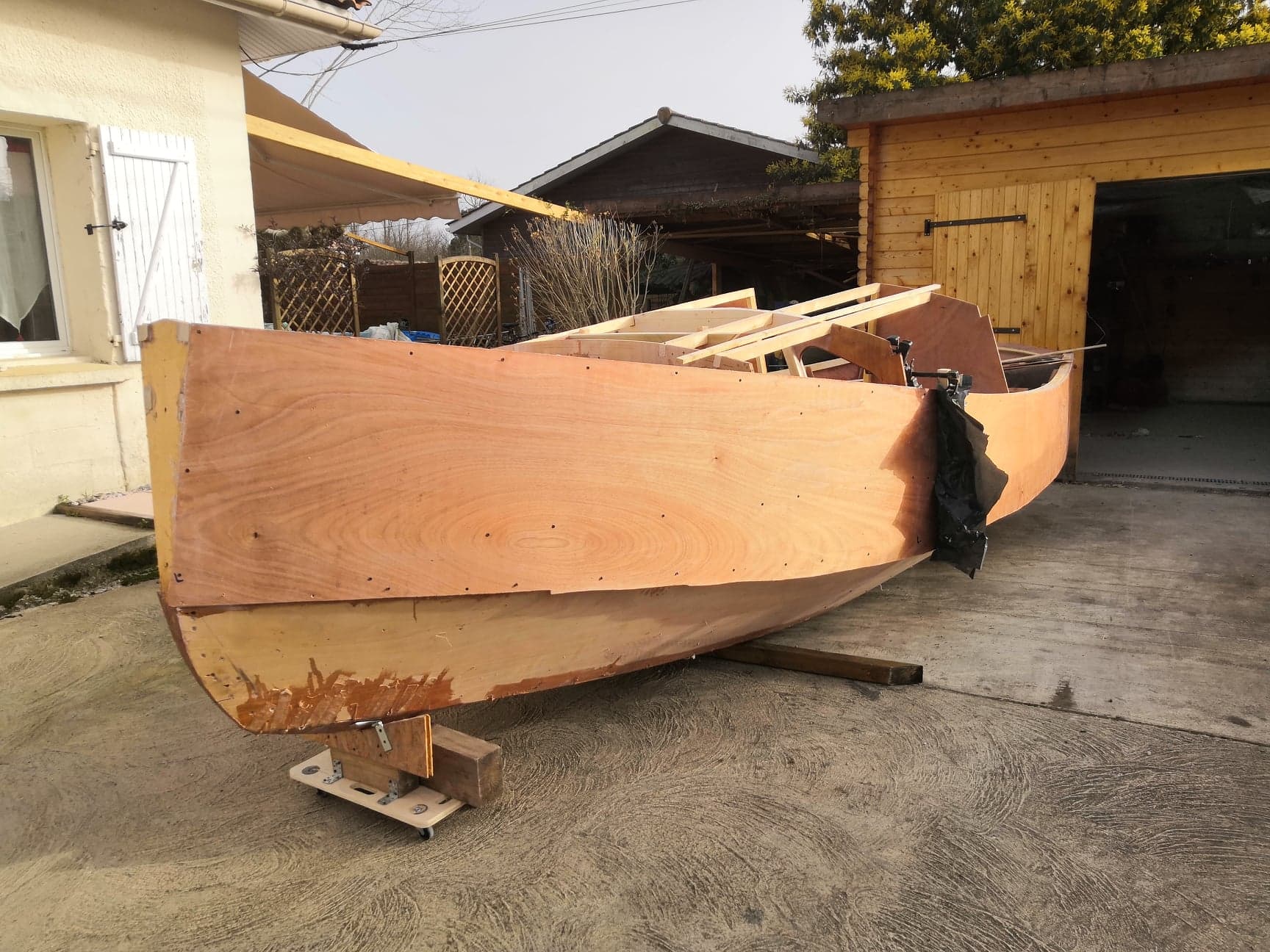

Je n'avance pas bien vite. Je lambine. Beaucoup. Et puis ça caille, alors je travaille portes fermées... enfin, presque fermées car le bateau est trop long pour pouvoir les fermer complètement, alors je bâche. C'est dire qu'il est difficile de tourner autour, et donc de bosser dessus à l'aise. Là, je l'ai sorti pour lui faire faire un 180°et avancer l'autre bord plus aisément qu'en me faufilant contre la cloison du garage. L'occasion de le voir autrement que le nez dessus. Je suis content : il a de la gueule, et dehors ses dimensions (très modestes pour vous les vieux briscards) m'impressionnent moins.

Ah oui, dis donc ! On voit bien ce que ça va donner !
Il a une jolie forme : jolie tonture et joli roof qui "pique" bien vers l'avant.
Re: L'Hypoténuse
Petit à petit sans doute, mais comme tu dis, il a de la gueule :smt023
Continue, pièce après pièce, jusqu'à la dernière !

Original comme look! :smt023

Ça va le faire. N'arrête surtout pas.

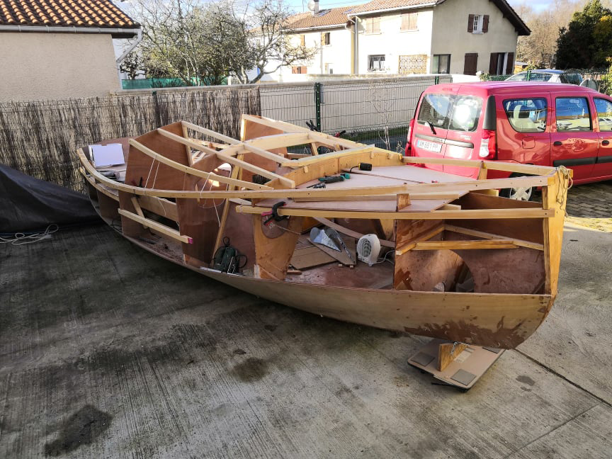

Voila l'Hypoténuse entièrement bordée.
Cette fois, c'est un bateau, et non plus un simple assemblage de bouts de bois.
Un petit bateau, pour vous, mais moi il m'impressionne !
Marre de mon garage exigu. J'ai recruté quelques paires de bras pour samedi : on retourne et on pose sur la remorque le bide en l'air. Ensuite, sous l'appentis, et tournée générale :tchin:

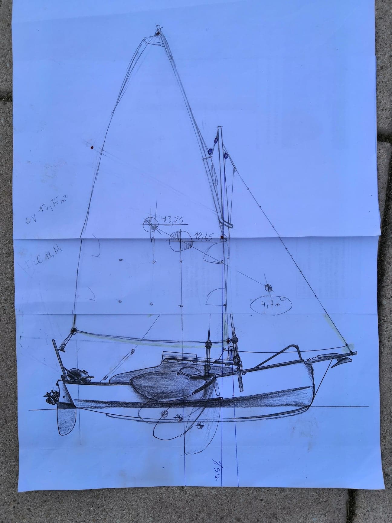

Connaissez vous une méthode, empirique ou calculée, pour évaluer la section d'un mât ?
Le mien fera 5m, surmonté d'un pic de 4,5m, (mât de planche à voile) et portera 18m² de toile.
Vu comme ça se goupille, avec le pic qui va pousser au niveau de l'encornat et la drisse de GV qui va tirer au sommet, j'ai envie de garder une section constante jusqu'à l'encornat et ne la diminuer qu'ensuite.
Je compte le faire en pin, de section intérieure hexagonale, circulaire à l'éxtérieur.
Haubanage simple, pas de barre de flèche.

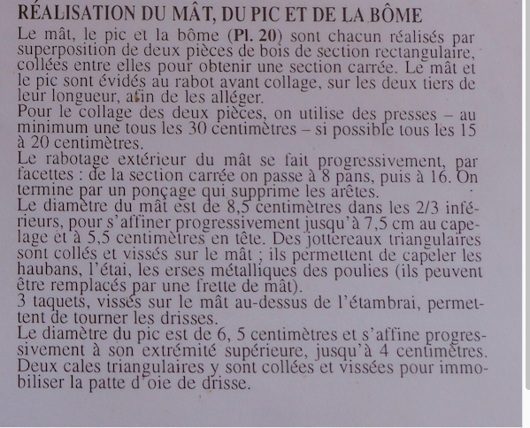

juste une idée sur la marmotte qui fait 4.99m avec un gréement houari je te joints à titre d'info les recommandation de JF Garry pour son kit

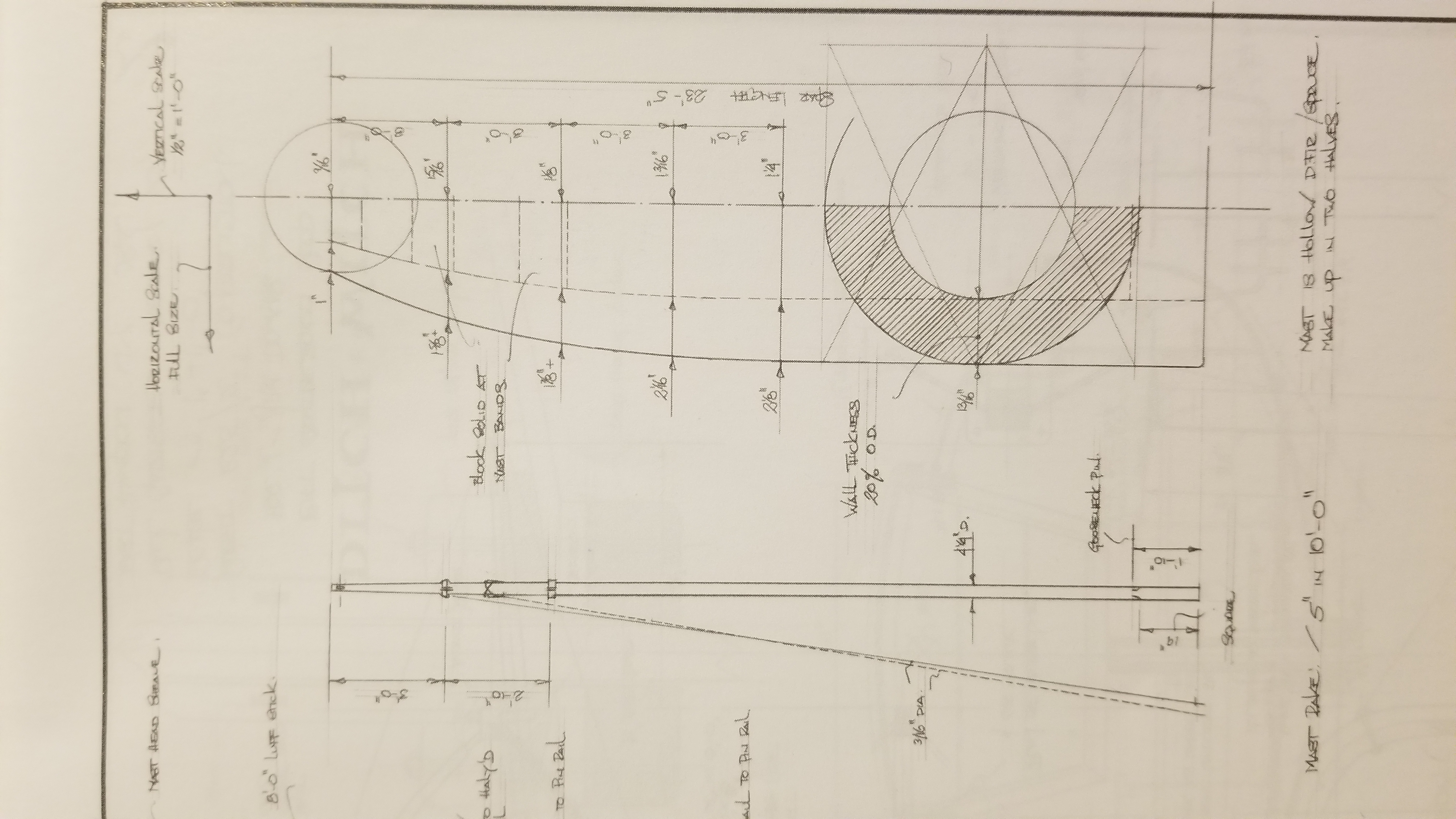

Pour le mât tu peux copier les cotes d'un bateau similaire, comme celui-ci de Gartside :
Si ce n'est pas lisible, je peux prendre une photo du plan qui se trouve chez moi, c'était un plan offert dans Watercraft Magazine
:tchin: Belle tonture ce bateau !

Marmotte a écrit : 24 mars 2022 15:34 juste une idée sur la marmotte qui fait 4.99m avec un gréement houari je te joints à titre d'info les recommandation de JF Garry pour son kit
Merci, ça va m'aider :)
to a écrit : 24 mars 2022 17:58 Pour le mât tu peux copier les cotes d'un bateau similaire, comme celui-ci de Gartside :
Merci To :D , mais c'est vrai que je n'arrive pas à lire les côtes
