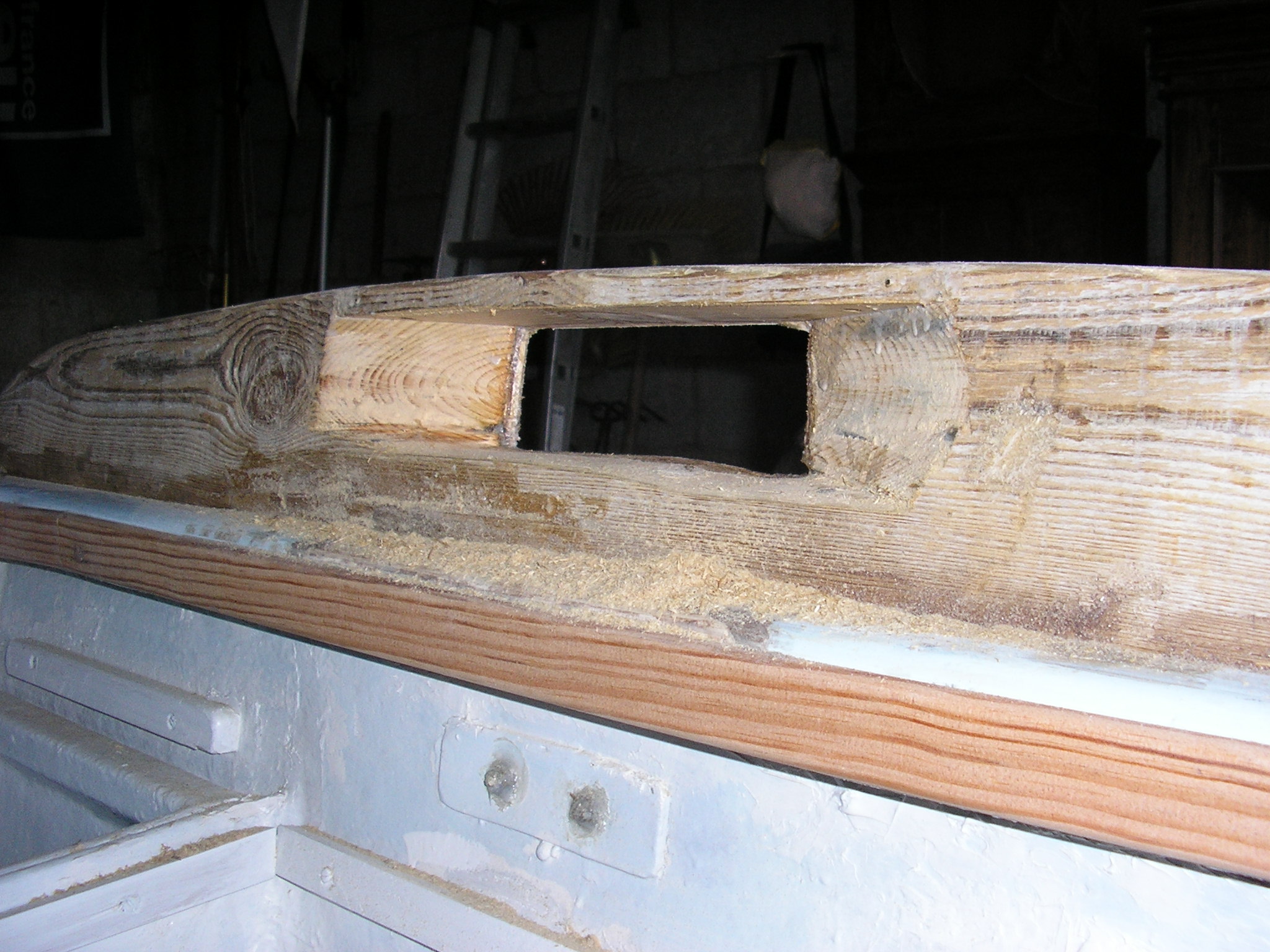

Le trou dans le tableau arrière, pour le passage de la barre, a été fait.
J'ai oublié d'enlever la sciure avant de faire la photo.

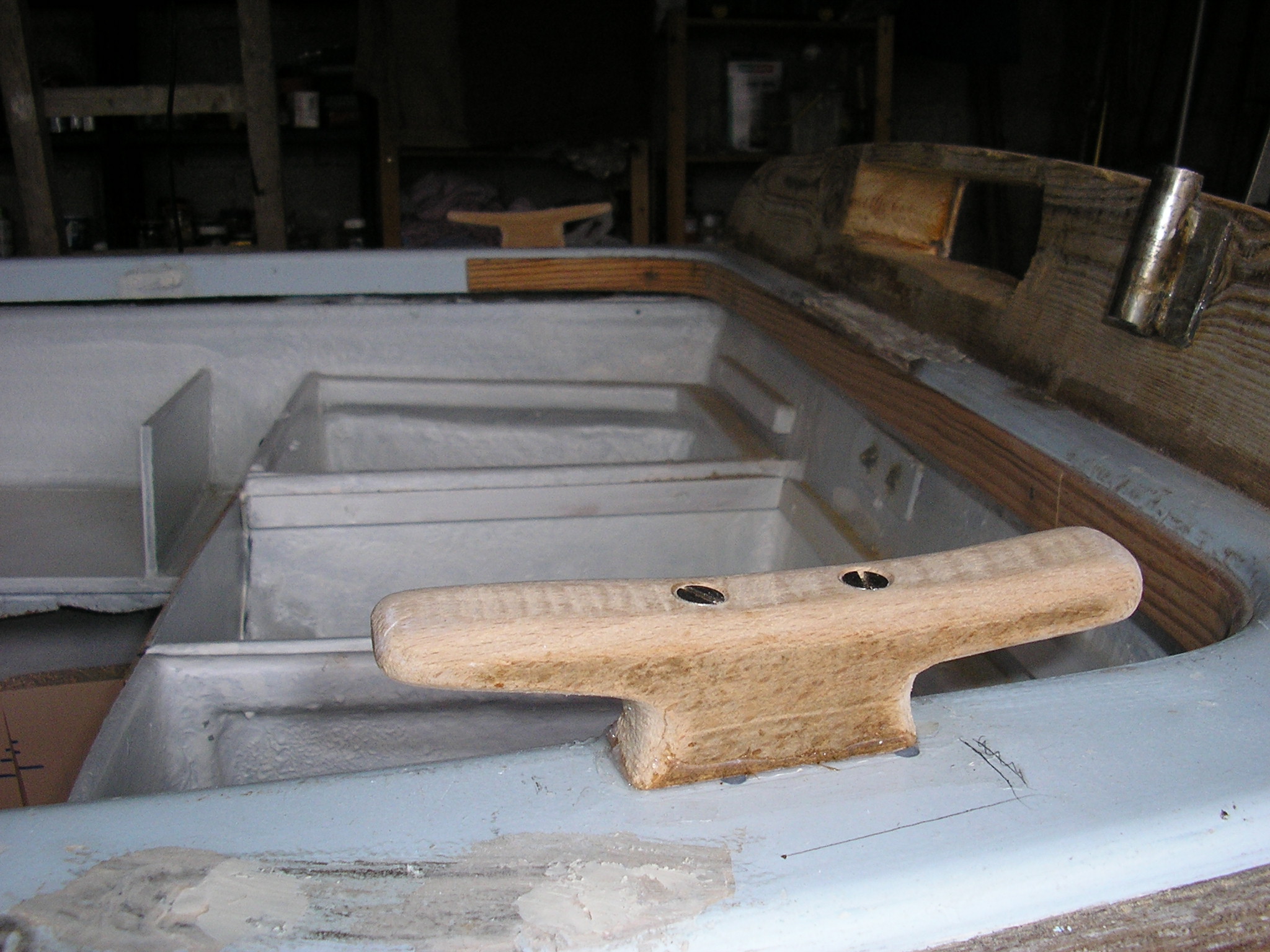

Le taquet avant est fixé.
les taquets arrières sont fixés aussi.

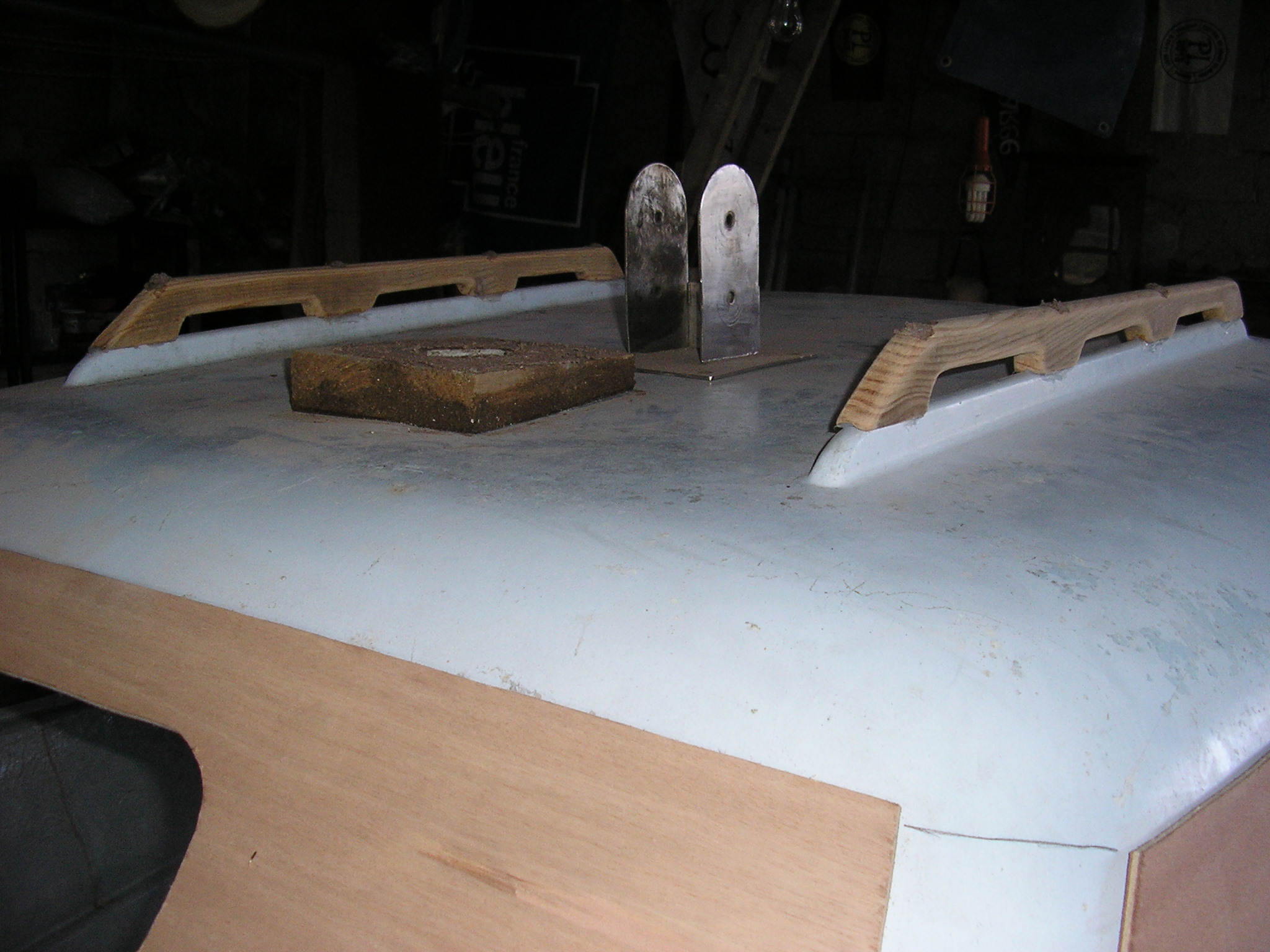

Les mains courantes sont fixées.

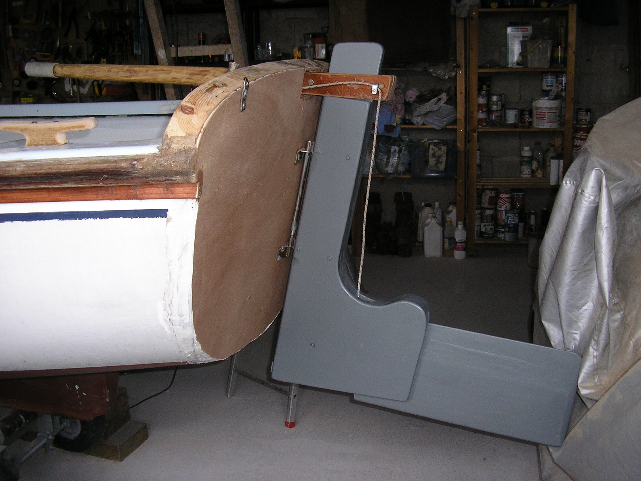

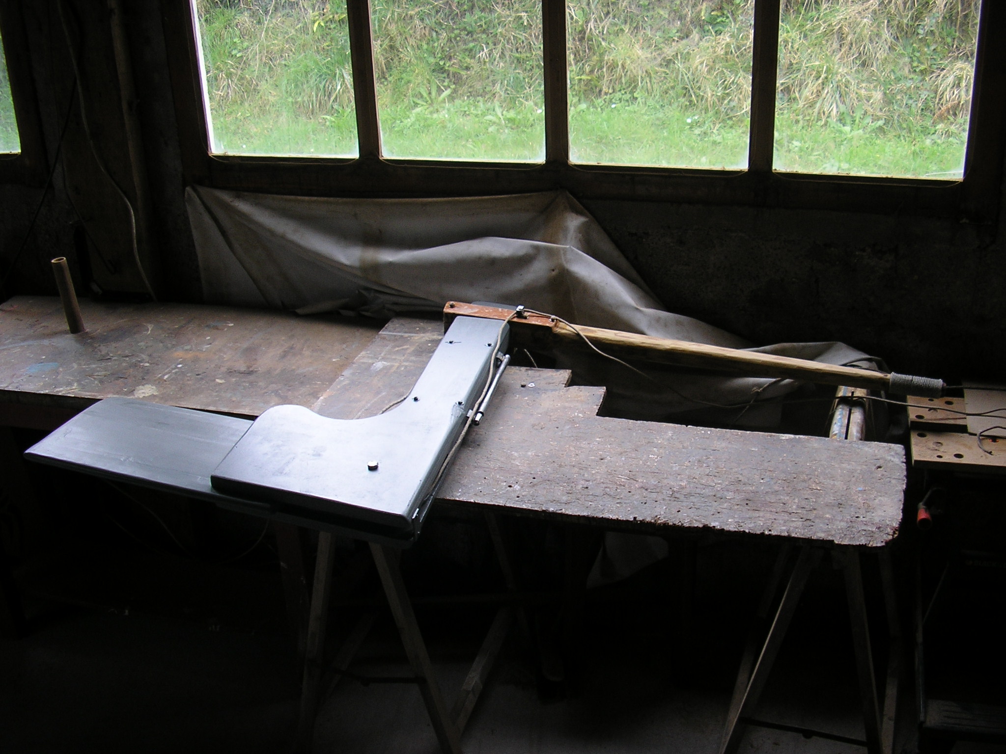

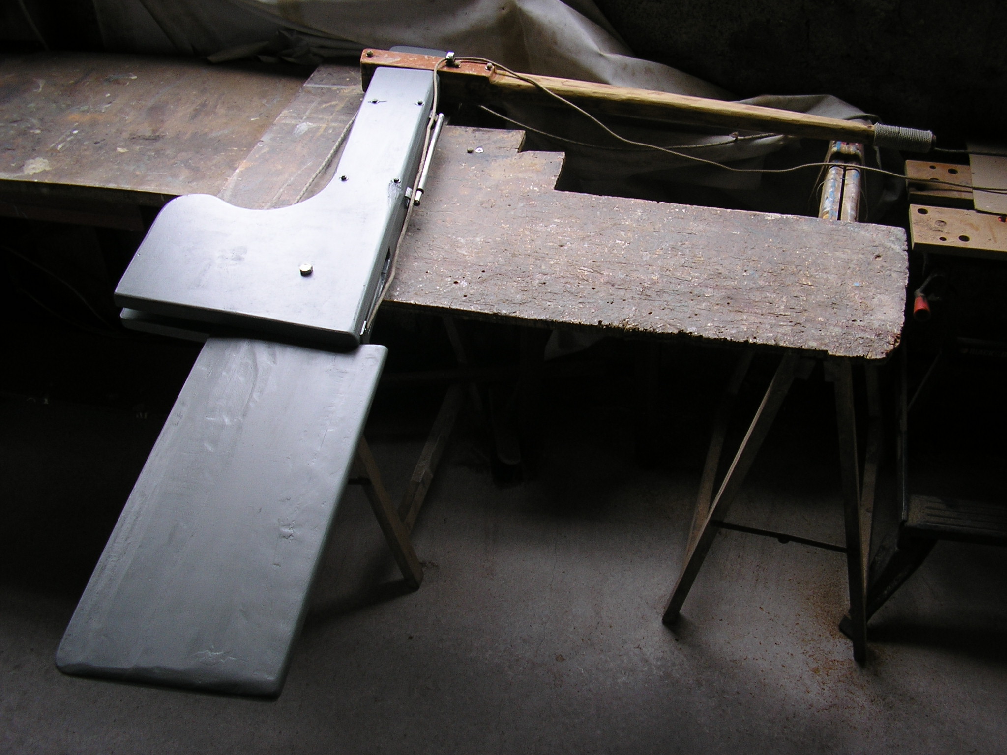

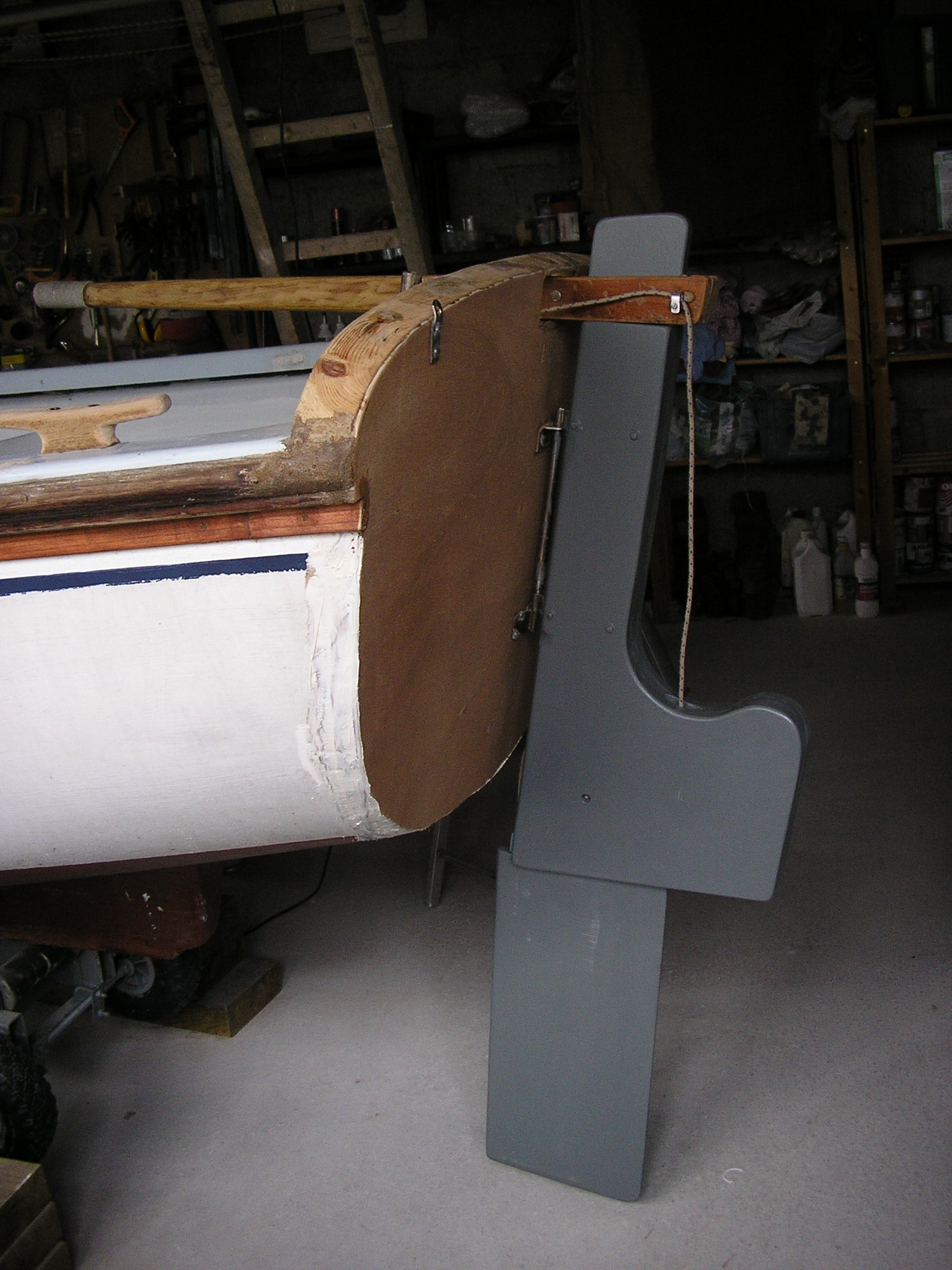

Le safran est terminé et il a reçu deux couches de "faux minium".

Dis-moi, pourquoi tu laisses la partie arrière des joues maintenant que tu as avancé le safran (comme il faut, et ça ne dépasse pas pour l'échouage :smt023 ) ? Tu aurais pu la couper, juste pour l'esthétisme :?:
Re: "Padélisation" en cours.
Merci Pilot pour les compliments.
to a écrit : 07 févr. 2020 19:10 pourquoi tu laisses la partie arrière des joues
Je la laisse pour deux raisons :
- à marée basse, je pense que ça soutiendra mieux la pelle.
- surtout, cette "espèce de marche" pourrait, éventuellement,... servir de marche... en cas d'homme à la mer.
J'avais vu ça dans un numéro du Chasse-Marée où, lors de la mise à l'eau d'un bateau (vendéen ?) ils expliquaient que ce décrochement avait cette utilité (on retrouve ce dessin de safran sur les Yoles de Bantry).
Côté esthétique cela ne devrait pas gêner car la partie basse du safran est dans l'eau.
Je suis d'accord avec to. Question esthétisme ce serait mieux.
Mais chacun fait comme il veut.
pilotedebord a écrit : 07 févr. 2020 20:54 Je suis d'accord avec to. Question esthétisme ce serait mieux.
Sur les photos du safran à poste on voit que :
- à marée basse on ne verra pas la différence de largeur entre le safran et la pelle.
- à marée haute on ne verra que le haut du safran.
De toute façon, je ne change plus rien à ce p..... de safran ! :)
Jamais eu autant de mal à en fabriquer un ! La faute au décrochement justement.
Mais merci beaucoup pour vos critiques constructives. J'étais mal parti avec ce truc... :wink:
C'est ça les forums, on montre ce qu'on fait, on reçoit en retour des critiques, mais heureusement au final on fait ce qu'on veut :smt064
Fonce ! Le principal est de se faire plaisir ! :wink:

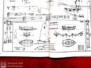

Daniel Bombigher dessinait souvent l'arrière de ses gouvernails comme ça.
Sacré référence :D

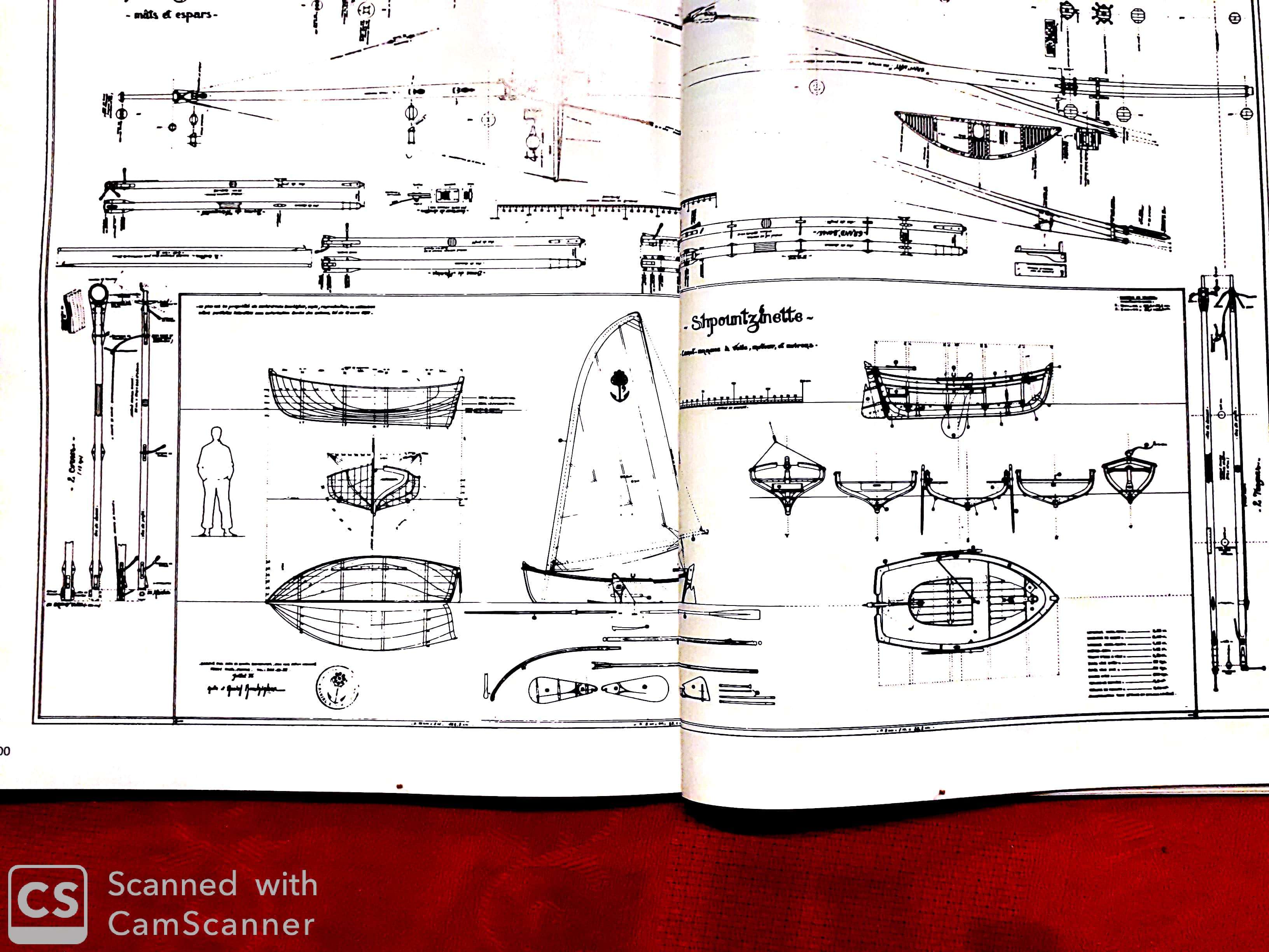

La lecture de ses 2 HS de LN sur le grand Shpountz est très agréable et instructive.
J'aime beaucoup sa Shpountzinette à dérives latérales.
J'avais hésité avant de choisir le TiKnot d'Alien pour la qualité des plans et tous les commentaires du forum.
Un jour peut-être... :roll:

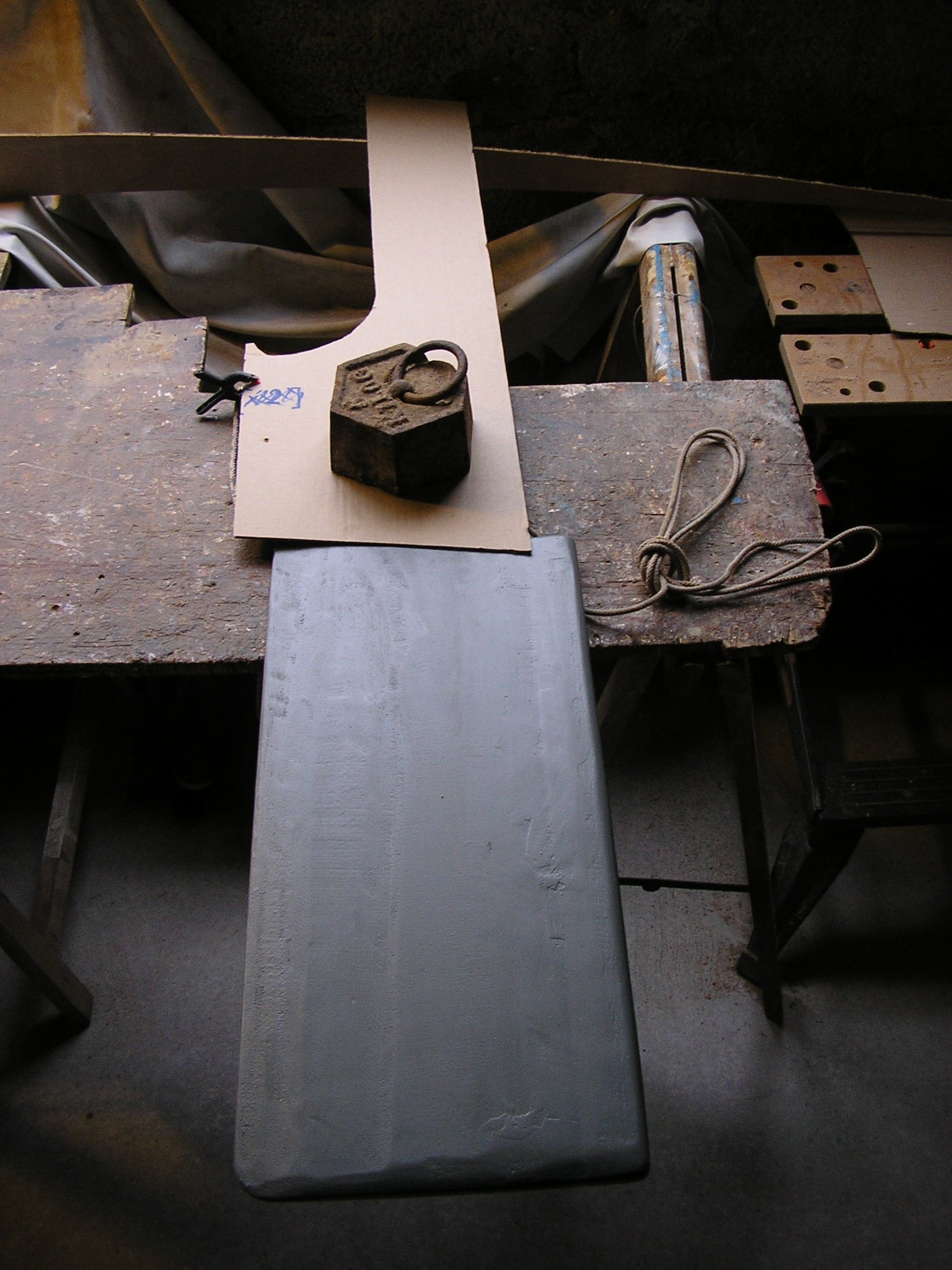

Comme tout le monde dit que c'est pas beau... c'est que c'est pas beau...
Est-ce que comme ça, ça passerait mieux ?
J'ai retiré 12 cm sur le gabarit carton.

Oui c'est plus joli. Si en plus tu donnes un peu d'arrondi aux angles droit ce sera extra.

Beaucoup mieux pour moi ! :tchin:
