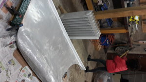

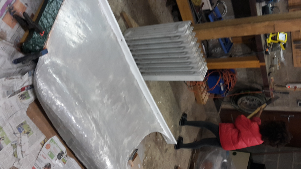

L'humidité ambiante ne poussant pas à travailler dehors, je continue la quille.
Le bord d'attaque est rectifié, une couche d'enduit epoxy.

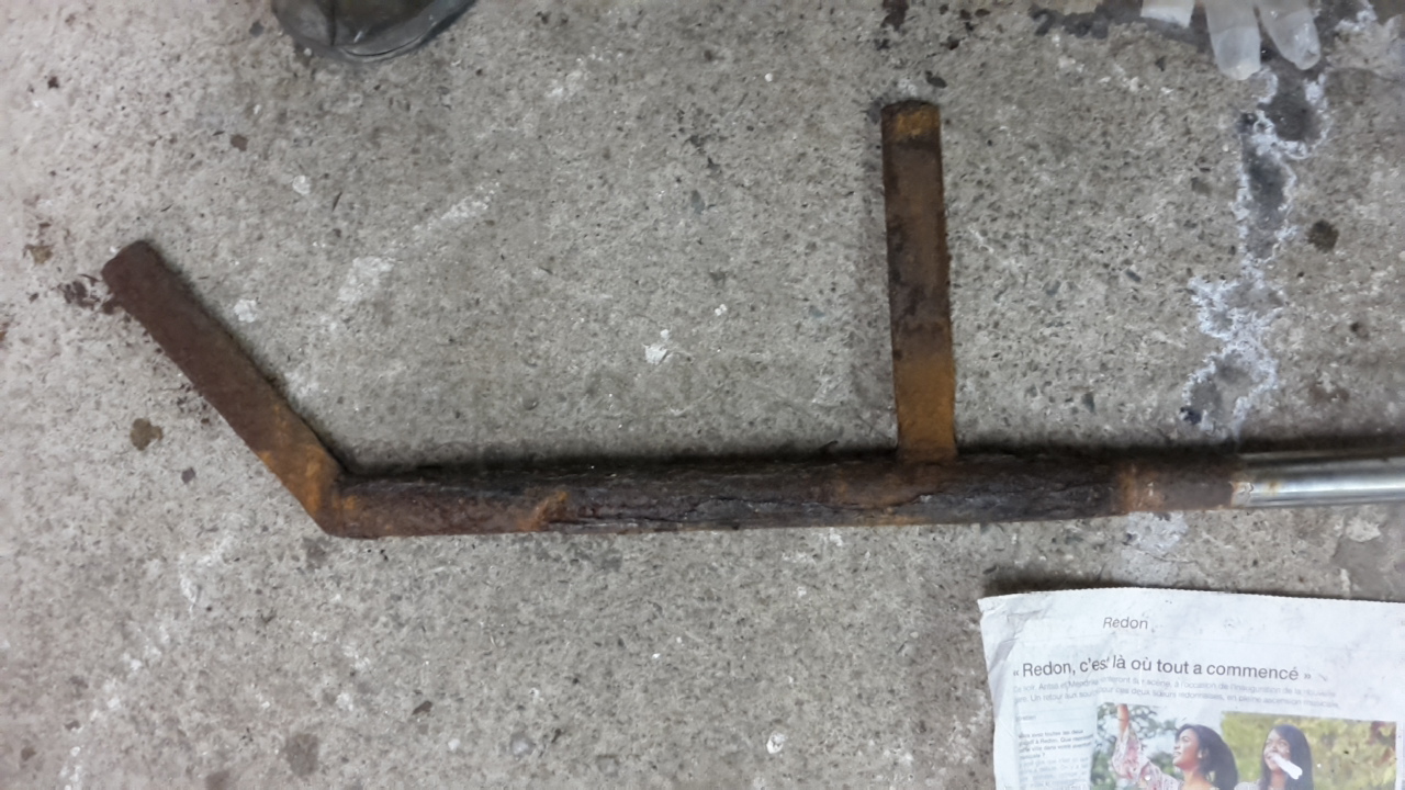

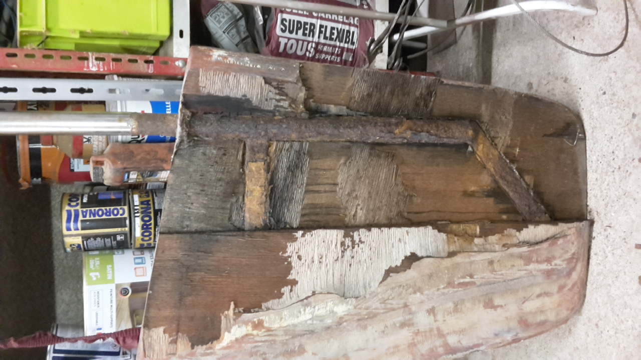

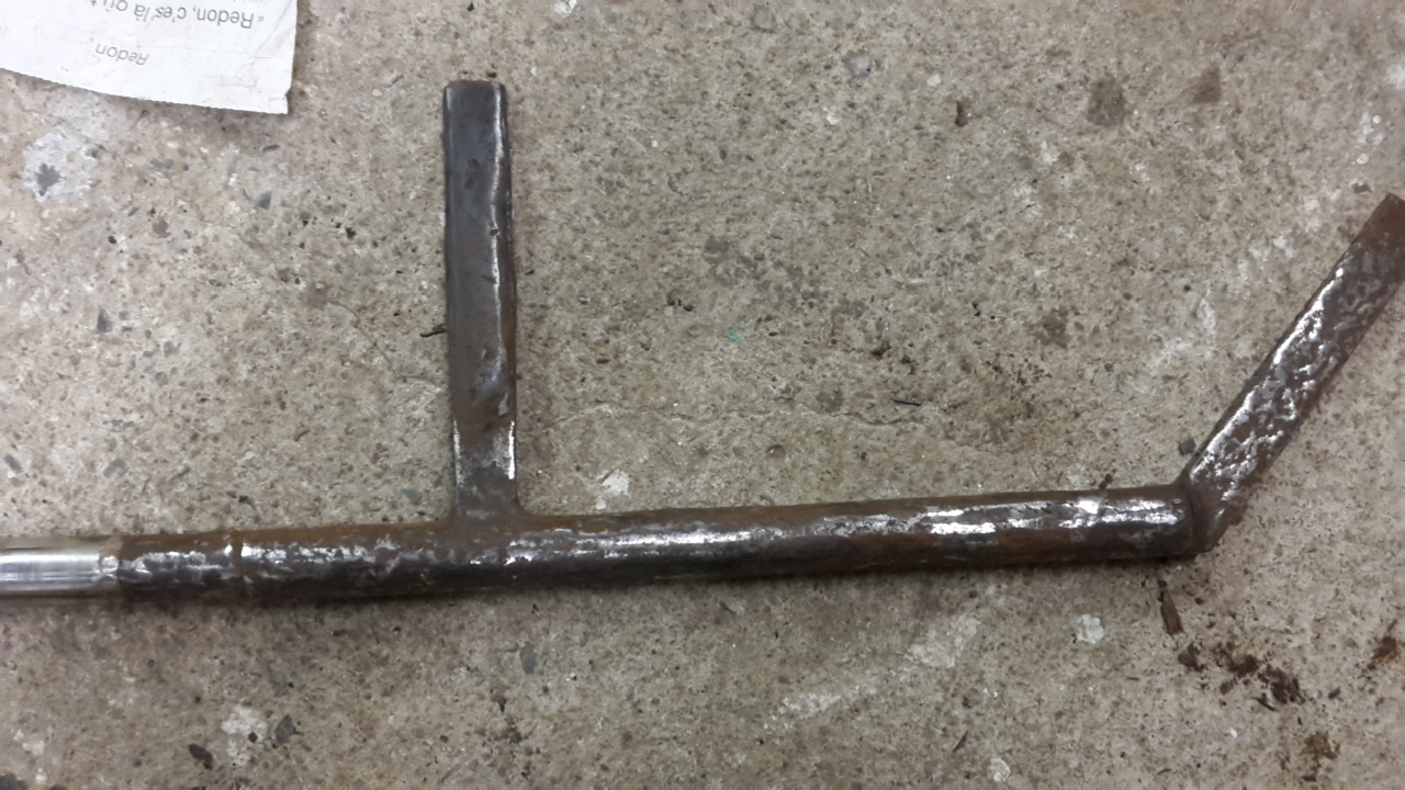

Je continue l'autopsie du safran, le coupable est bien la rouille qui a fait exploser le contre-plaqué.
Après décapage, il reste au plus fin 27mm de diamètre contre 30mm pour la mèche inox, et 5mm d'épaisseur pour les branches. Ça me paraît sauvable :?:

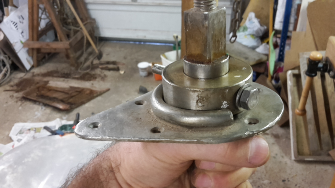

Et ça tombe bien car j'ai retrouvé toutes les pièces qui vont avec cette mèche : tête de safran, platine, bague.
Bizarrement, si je fixe cet anneau avec un boulon, la platine bloque la rotation :smt017 et l'anneau frotte directement sur la platine. Je me suis trompé sur l'ordre des pièces ?

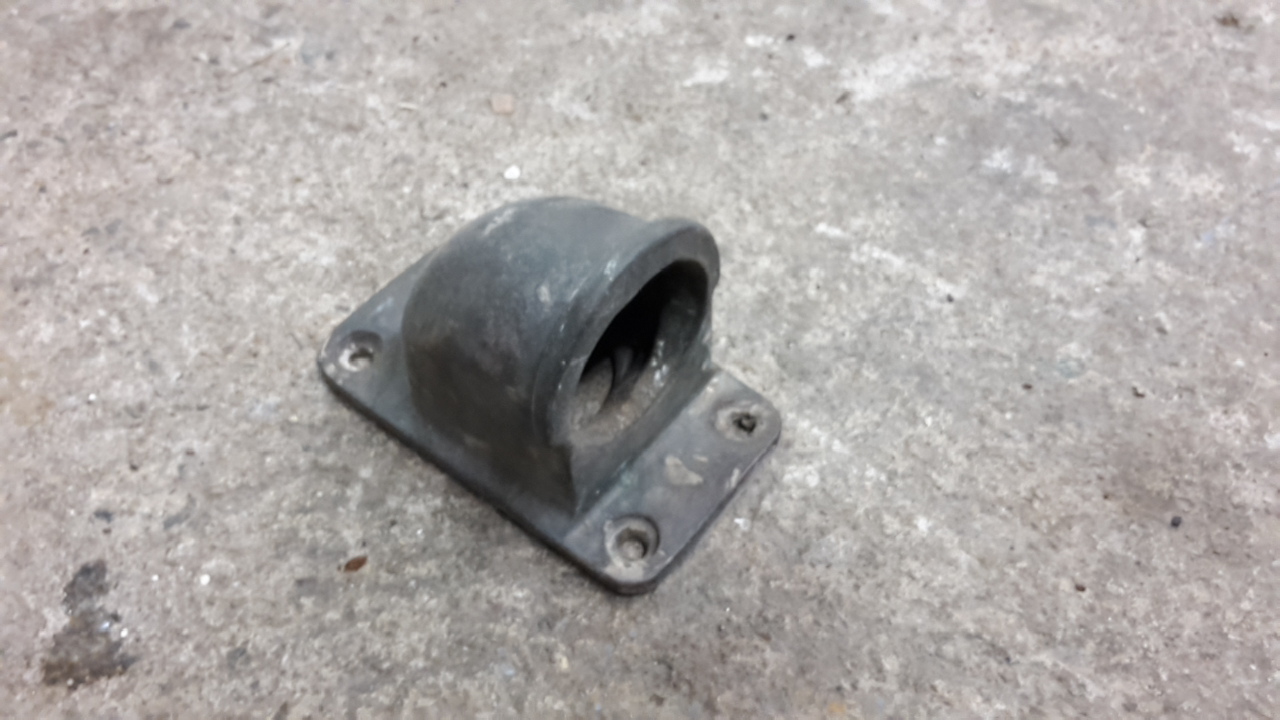

Un écubier comme celui-ci se place ouverture vers l'avant ou vers l'arrière ?
to a écrit : 03 nov. 2019 13:06 Un écubier comme celui-ci se place ouverture vers l'avant ou vers l'arrière ?
Si tu veux laver ton ancre et sa chaine dans les vagues, ou alors si tu ne navigues que par force 1, tu peux l'orienter vers l'avant.
Dans les autres cas, je pense que vers l'arrière, et donc vers toi quand tu prépares ton mouillage, et à l'abri des vagues, c'est mieux.
:tchin: :tchin: :tchin:
Messages : 2353
Pitalugue a écrit : 03 nov. 2019 15:08 je pense que vers l'arrière,
Même chose.
D'habitude, il y a un petit "couvercle" qui ferme l'écubier (et bloque la chaîne par la même occasion).
Si tu ne l'as plus, ça se fabrique facilement avec un petit morceau de cp et un morceau de plastique mou (je l'ai déjà fait...).
Messages : 3410
Comme les copains, vers l'arrière.
Le soucis de cet écubier est qu'il t'oblige à avoir un mouillage tout chaîne .
L'orin refuse de descendre de lui même dans la baille de mouillage, il faut l'aider et on passe un temps fou :?
Oui, c'est ce que je crains un peu. Il faudrait une baille à mouillage, ça rajoute encore pas mal d'heures de boulot. À voir à quelle vitesse j'avance dans la restauration, si ça va trop vite je pourrais fabriquer la baille 8)
Messages : 3410
Bah ! c'est uniquement un capot à faire, la baille doit bien exister en dessous, non ?
Allez, 3 renforts, 4 vis , 2 bières et l'affaire est dans le sac :smt033
:lol: :lol: :lol:
Messages : 3647
baille à mouillage il te faudra de toutes manières, étanche au reste du bateau c'est mieux. Sinon tu mets un seau dans la pointe avant en priant que la chaine tombera dedans. Si ça coince, t'es mal.
Tu sera obligé de préparer ta biture sur le pont avant de mouiller et tu ne pourras pas te contenter de larguer l'ancre qui tirera la chaine toute seule.
Avec ce genre d'écubier tu ne pourras pas avoir une jonction chaine-bout autre qu'en faisant une épissure bout dans la chaine. Tu oublies l'épissure sur cosse avec une manille galva, ça ne passera pas.
Peut-être qu'une découpe du pont est à prendre en compte dès maintenant, ça rajoute un peu de temps mais tu gagneras en confort plus tard.
Messages : 220
Je confirme, écubier vers l'arrière. Moi je trouve ça bien de prévoir le mouillage sur le pont; ça permet un de préparer la longueur en fonction de la hauteur d'eau et donc de savoir ce que l'on mouille, deux de visualiser le déroulement de la chaine et du bout pendant la manœuvre. Pour ma part sur mon Muscadet j'ai une épissure du bout sur la chaine.
Olivier
Messages : 3647
Prévoir le mouillage sur le pont, évidemment que c'est pas mal.
Pour remonter le mouillage, il est parfois nécessaire de le remettre illico presto dans sa baille. Si on peut éviter d'y passer 2 plombes c'est bien.
Messages : 2353
Donc pour résumer, le seul intérêt de cet écubier, c'est que ça fait joli sur le pont (une jolie pièce en bronze...). :wink:
Messages : 3647
Pas seulement.
Sur certains bateaux comme feu micadaber II, il n'y avait pas de baille étanche. Dans ce cas là il est intéressant de limiter les entrées d'eau et donc écubier vers l'arrière.
