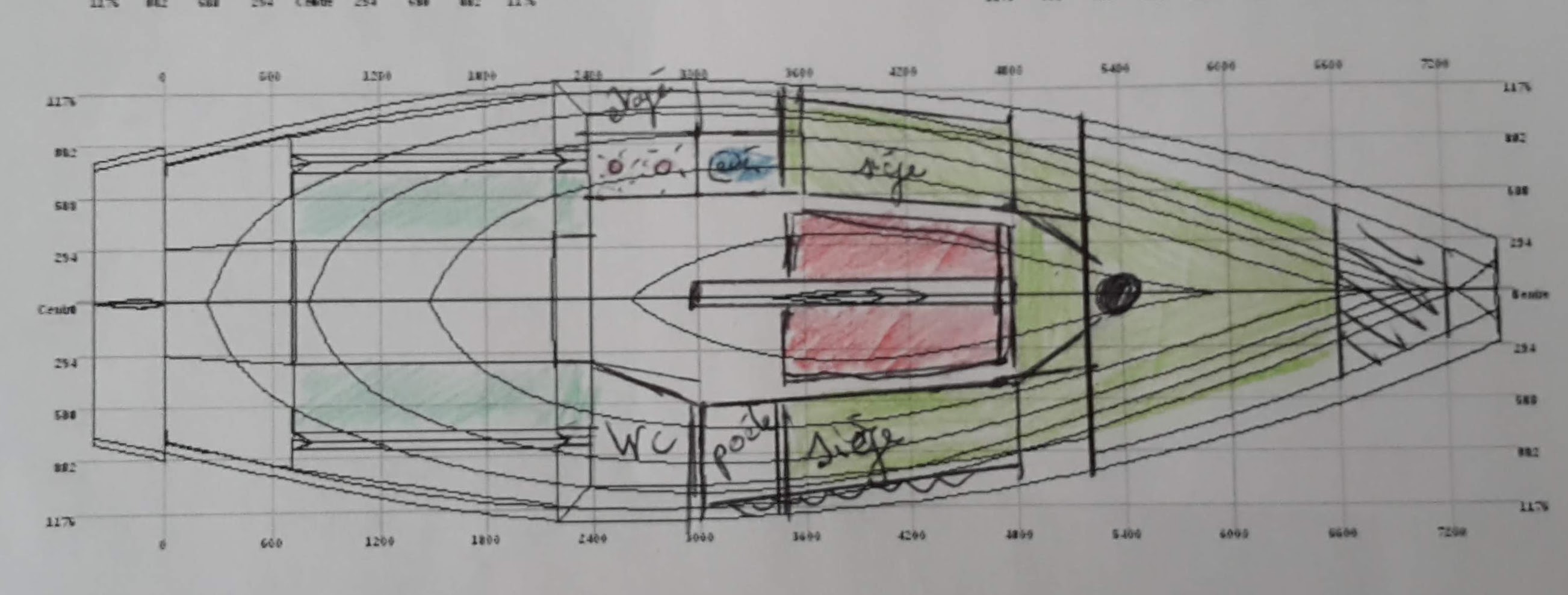

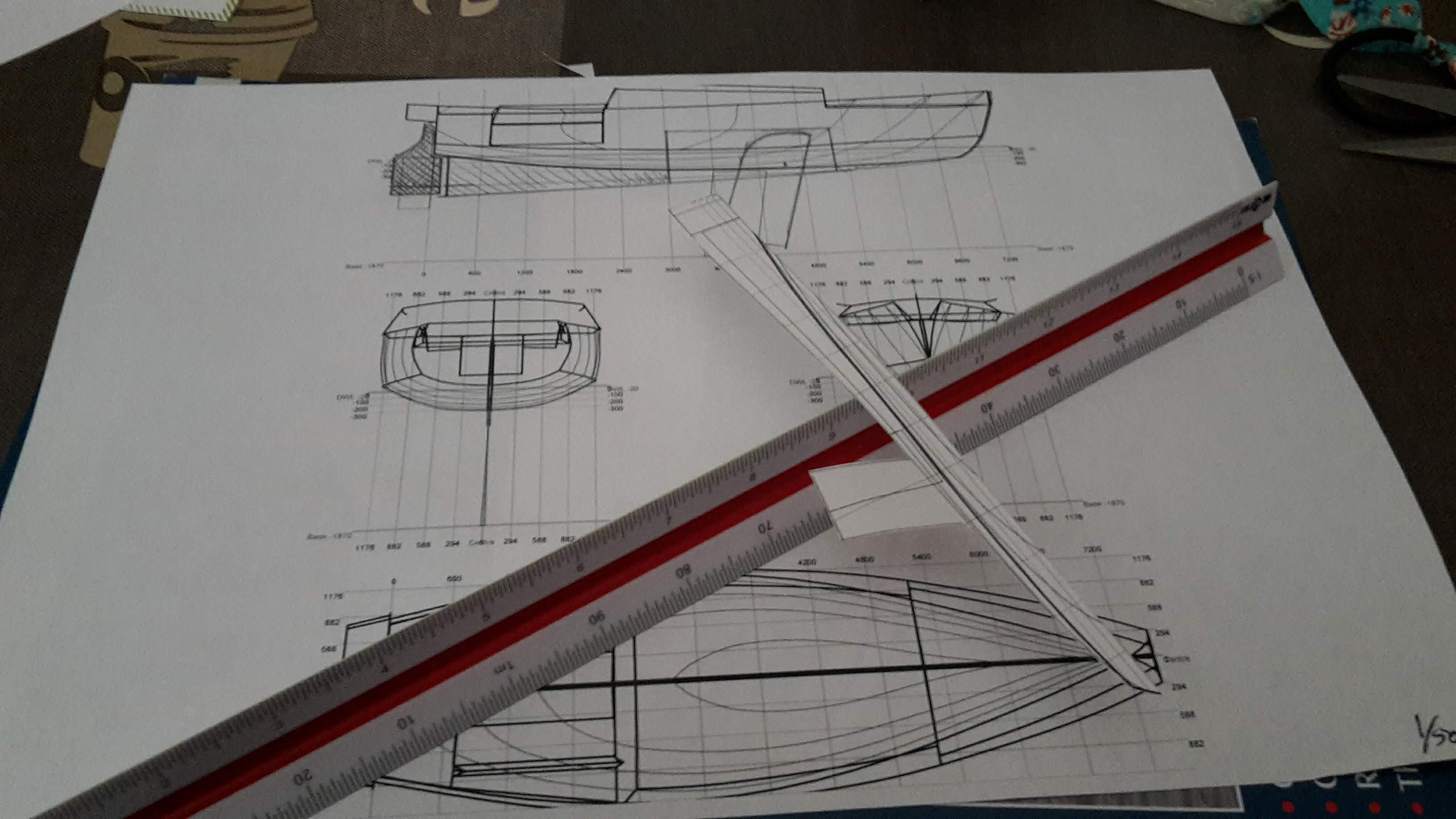

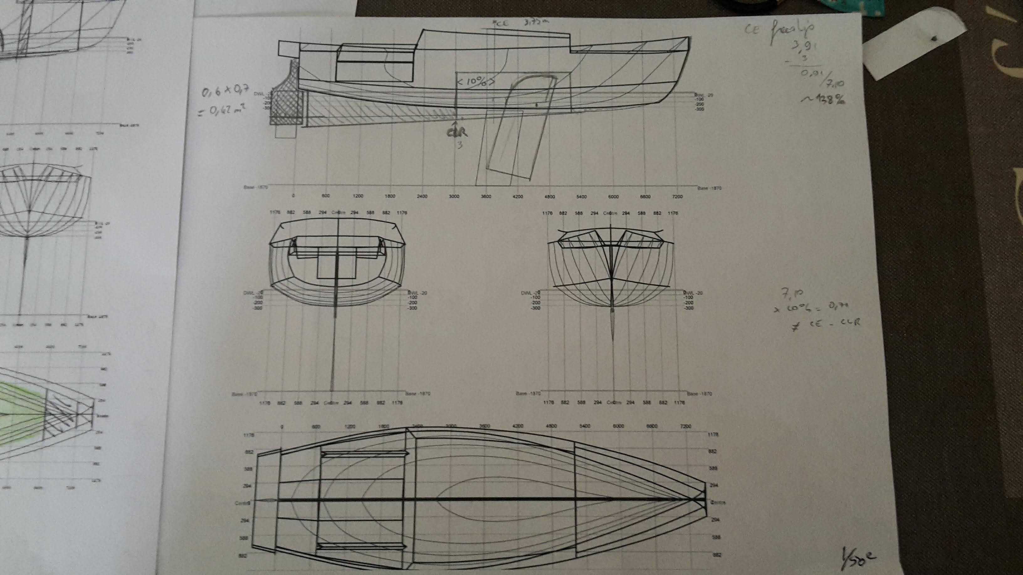

J'élucubrationne doucement, en revenant au principe KISS (keep it simple, stupid !)
Je retourne à une solution plus proche du départ L'aménagement n'est pas trop gênée par la dérive centrale Le CLR est calculé scientifiquement Un peu trop éloigné du CE de la voile dessinée (~13%) mais rien qui ne puisse se corriger tranquillement. Juste avancer un peu la dérive, ou réduire l'aileron derrière la dérive, et ça va être bon

Je le trouve bien haut sur l'eau, ce batiau.
Et pas beaucoup de creux.
T'as pas oublié le lest dans tes calculs?
Pour les dérives extérieures, vu que je suis un peu dedans en ce moment, si tu veux tes photos et des tuyaux, je peux fournir. Mais on en a déjà parlé un peu plus haut.

Pourquoi je ne mettrais pas des dérives extérieures : quand on a un bateau qui n'est pas blanc, en plastique, avec deux voiles triangulaires blanches aussi, on attire forcément des curieux qui posent plein de question. Sur mon élucubration, on a déjà une coque en bois, une marotte, une voile de jonque. Si je rajoute en plus des dérives extérieures, le temps que j'explique sur le quai le pourquoi du comment, je suis sûr d'y passer tellement de temps que je vais rater la marée
Plus sérieusement, ça ne me parle pas esthétiquement On a déjà 1.9t de déplacement, même après avoir rempli la cave il reste de la marge pour le lestwedell a écrit : 01 oct. 2018 13:46 Je le trouve bien haut sur l'eau, ce batiau.
T'as pas oublié le lest dans tes calculs?![]()
Haut sur l'eau, c'est vrai. Le pavois culmine à 1.15m au dessus de l'eau, mais le pont n'est qu'à 0.85m. Idem à l'arrière. La tonture crée du fardage (pas bien !), mais le poids reste assez bas.
Dans la cabine, la hsb max doit être de 1.50 -1.55m.
En fait c'est quasiment la même carène depuis le début
