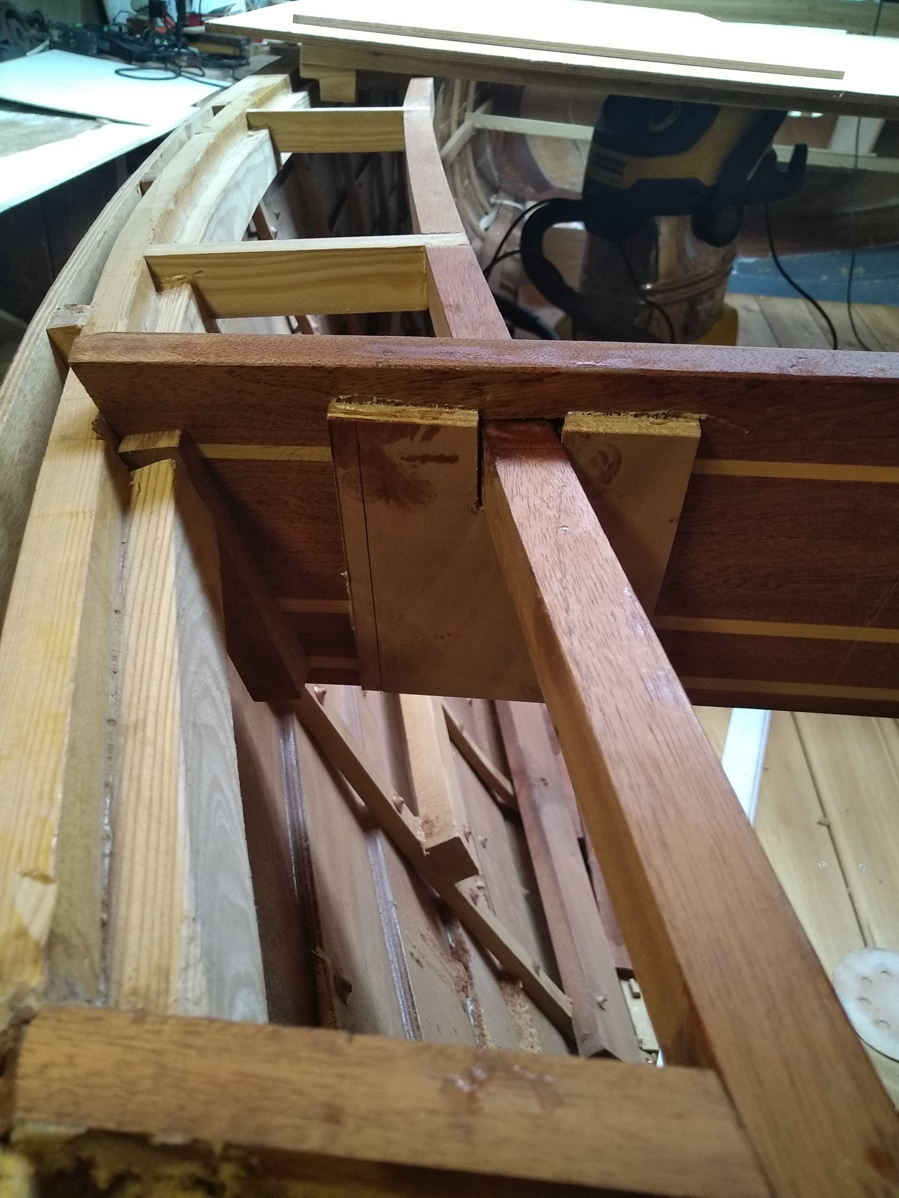

sinon tableau de bord en préparation :!:
bon il a fallu que je ruse car j'ai merd(censure :!: ) mais je croix avoir la solution et sans époxy beurkccc

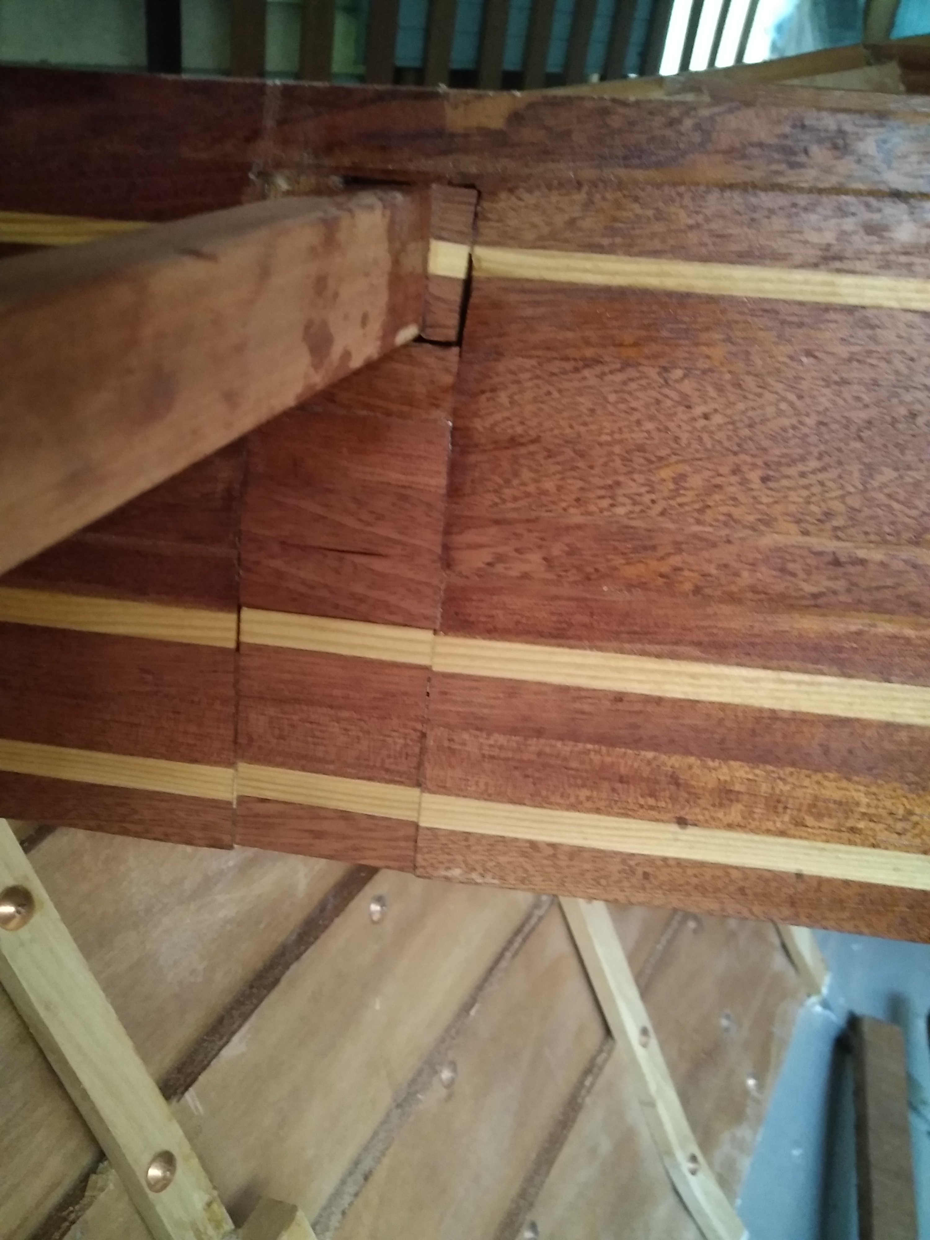

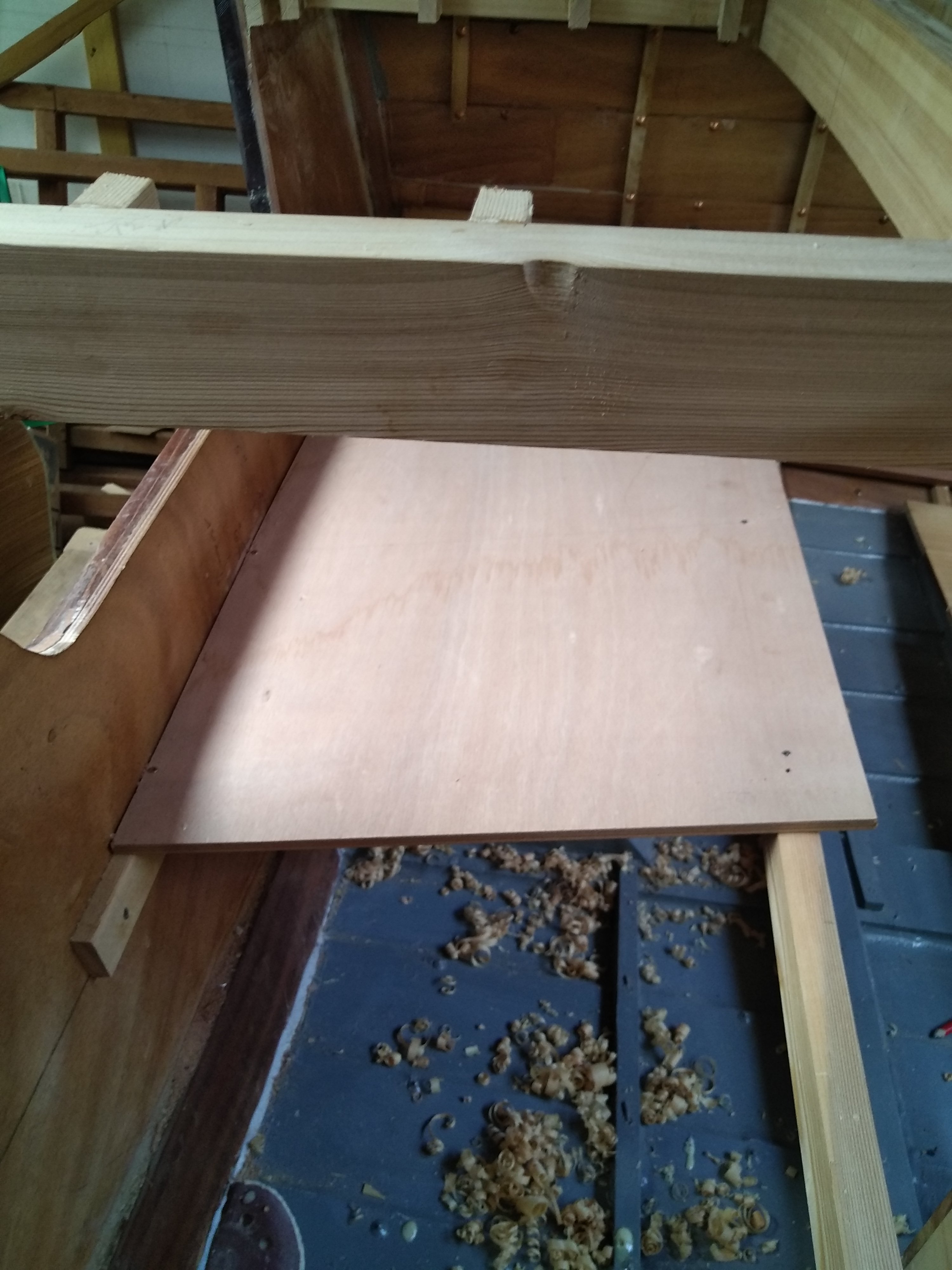

Maintenant le tableau de bord "çà commence à prendre tournure" malgré la grosse erreur :oops: :smt013 .

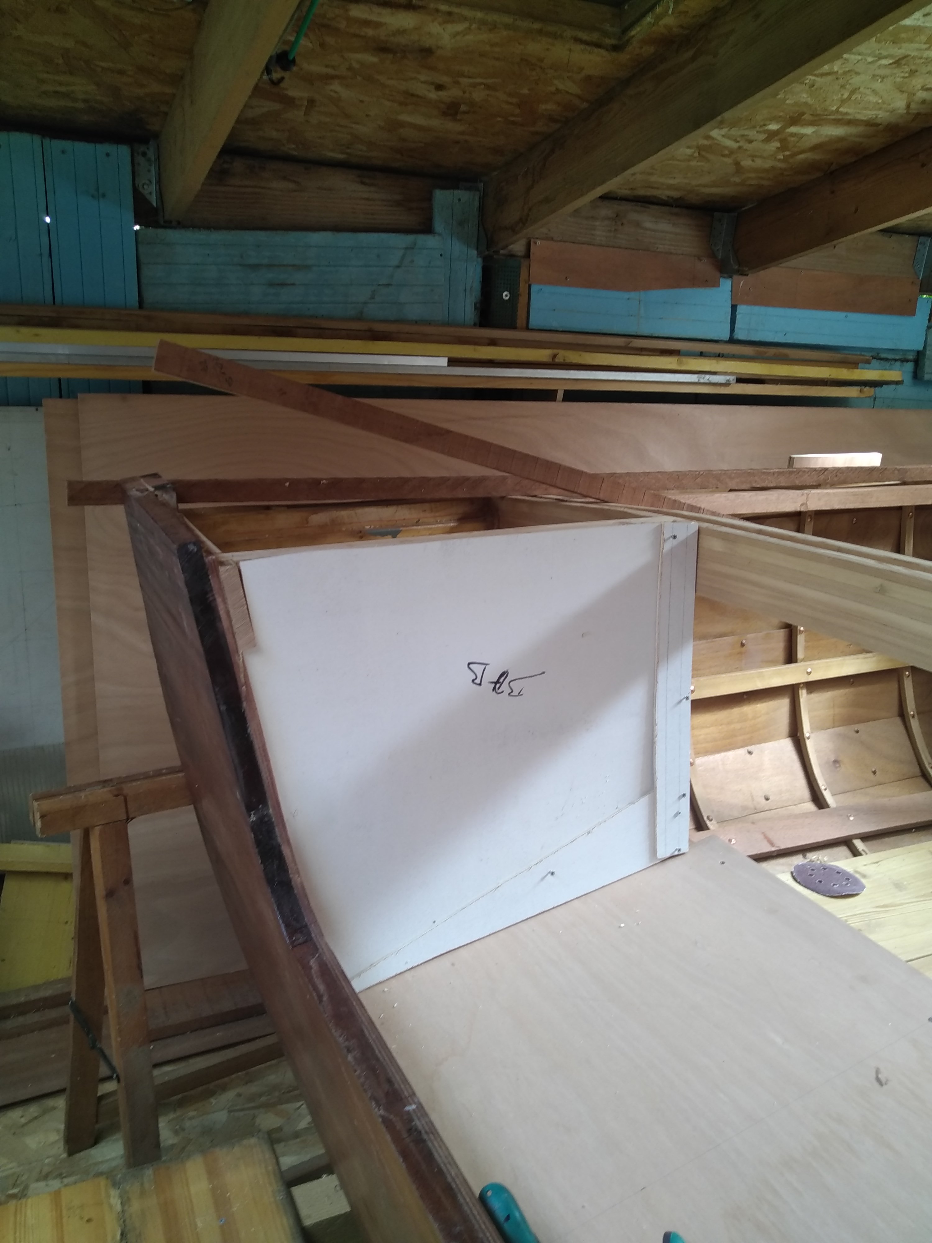

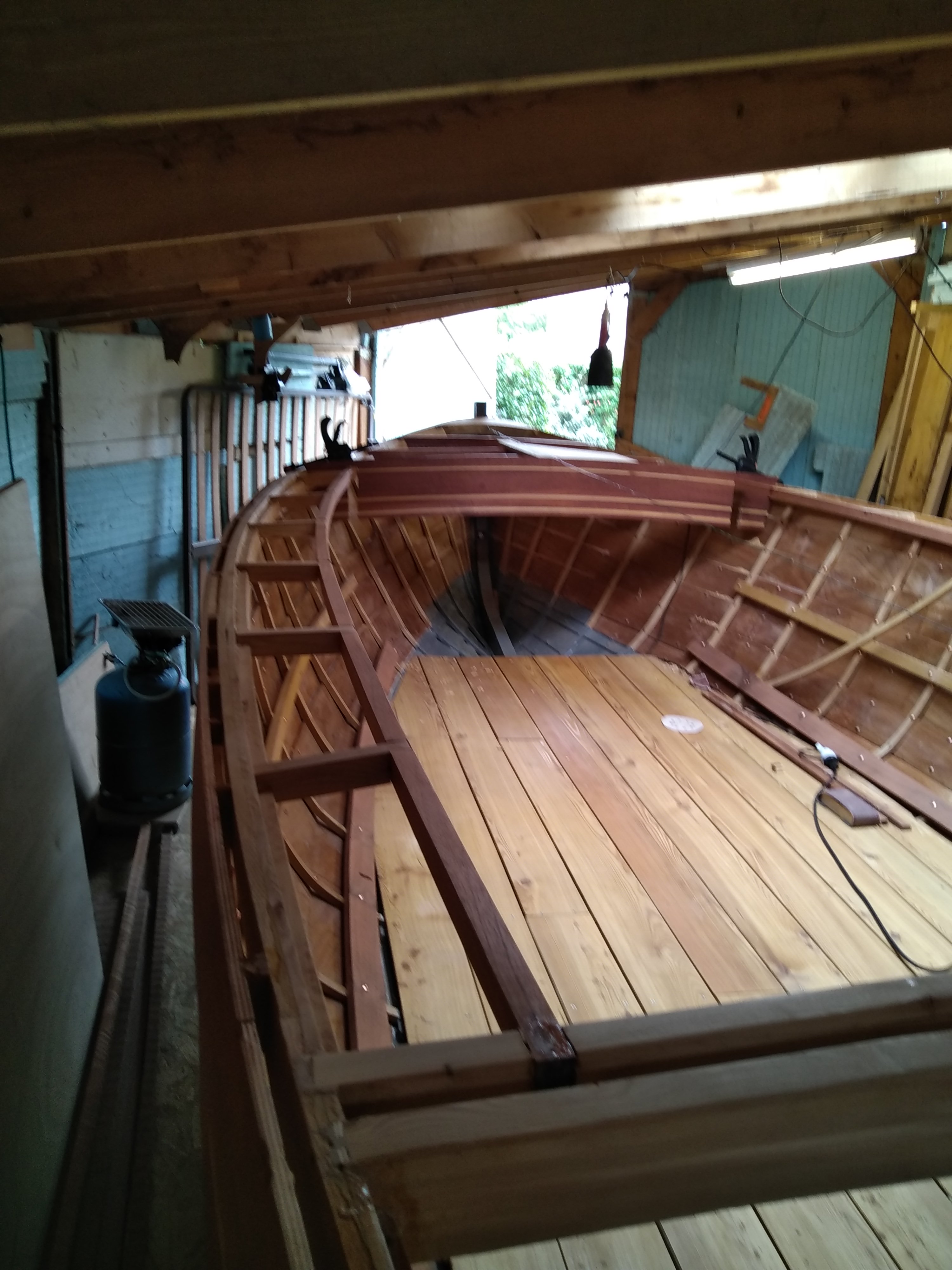

Puis le puits moteur
nota l'épure découpée me sert de planche à gabarit comme en chimie rien ne se perd, rien ne se créer, tout ce transforme

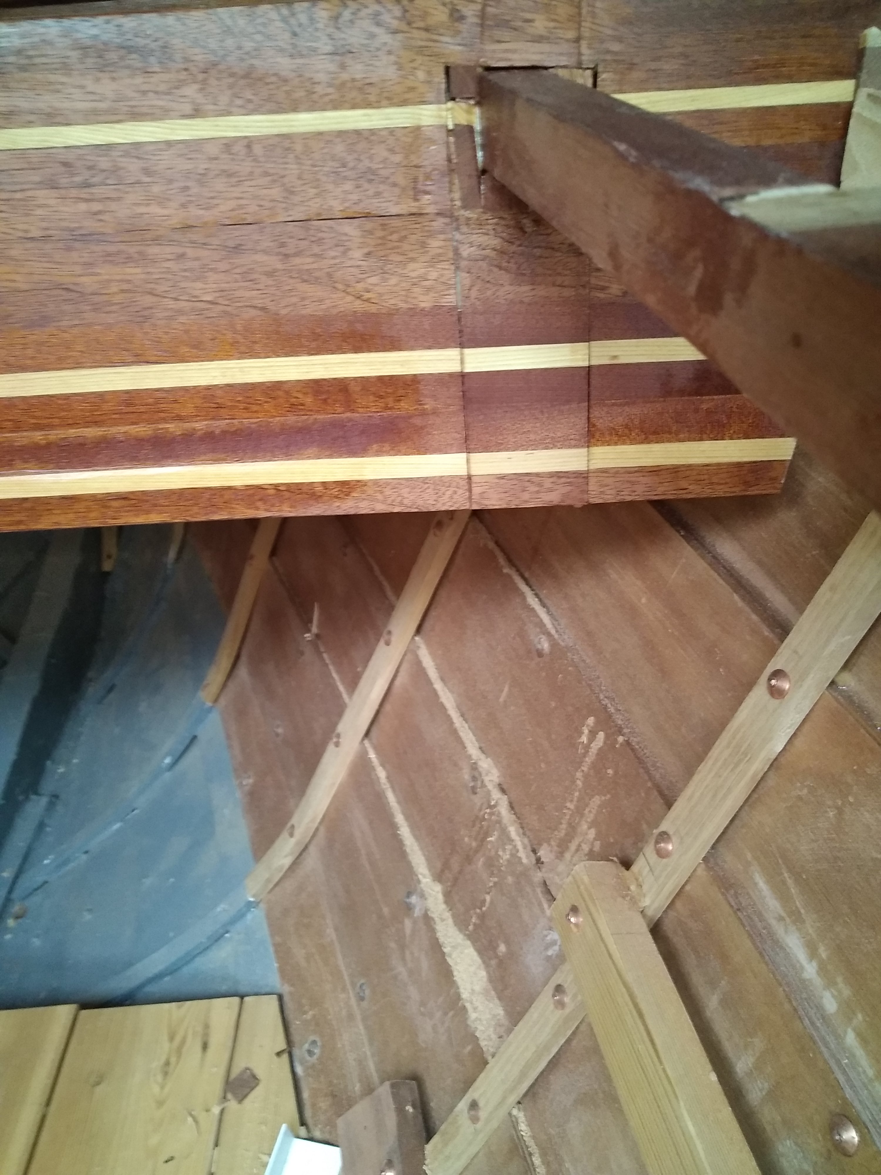

Les experts se rendrons compte que j'ai beaucoup "trompé" :smt004 :smt005 en effet j'aurai du encastrer le tableau de bord bien avant de faire les élongis et les barrotins et il a fallut donc que je creuse une encoche pour faire passer l'élongis sans la fragiliser, le résultat n’est pas très heureux mais l’endroit ou se trouve la blessure sera caché par le pont au pire je ferais un placage.
De toute façon le mal est fait donc faut continuer. :smt016
Tableau de bord juste passé au saturateur.
Bientôt le pont et là il va y avoir des QUESTIONS

C'est rageant ces encoches ! Tu peux peut-être recoller les découpes à leur place ?
c'est ce que j'ai fait avec un mieux côté tribord sur babord il faudra que je corrige.
question solidité je penses avoir bien fait ( caché) les plaques soutiennent l'ensemble qui de toute façon est est entrée en V de plus j'y est inséré des cales pour donner la bonne inclinaison.
mais le prochain problème est de savoir si je vais arasé le tableau au niveau des autres barrots, ou si je laisse dépasser :?: :?: :?:

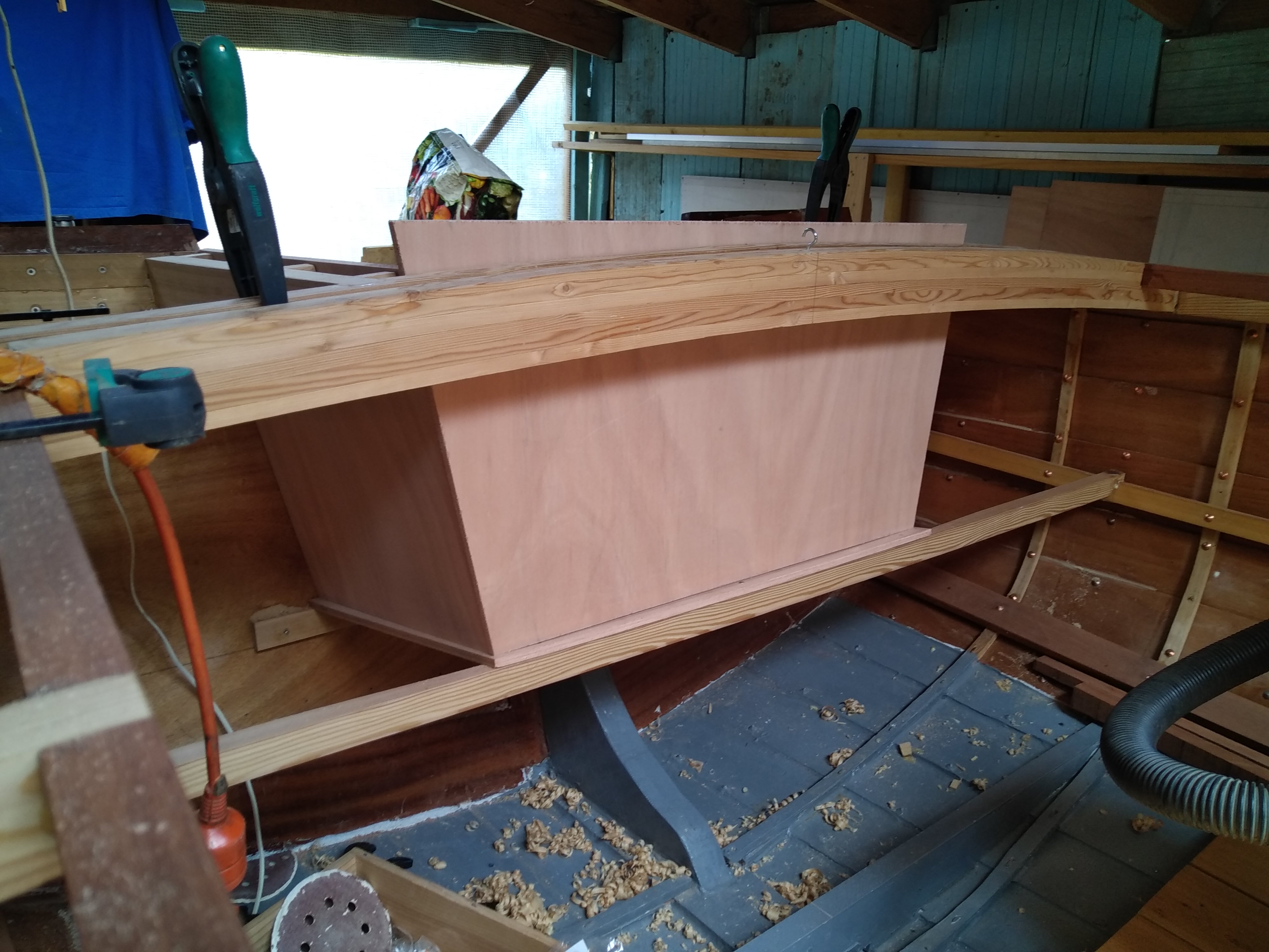

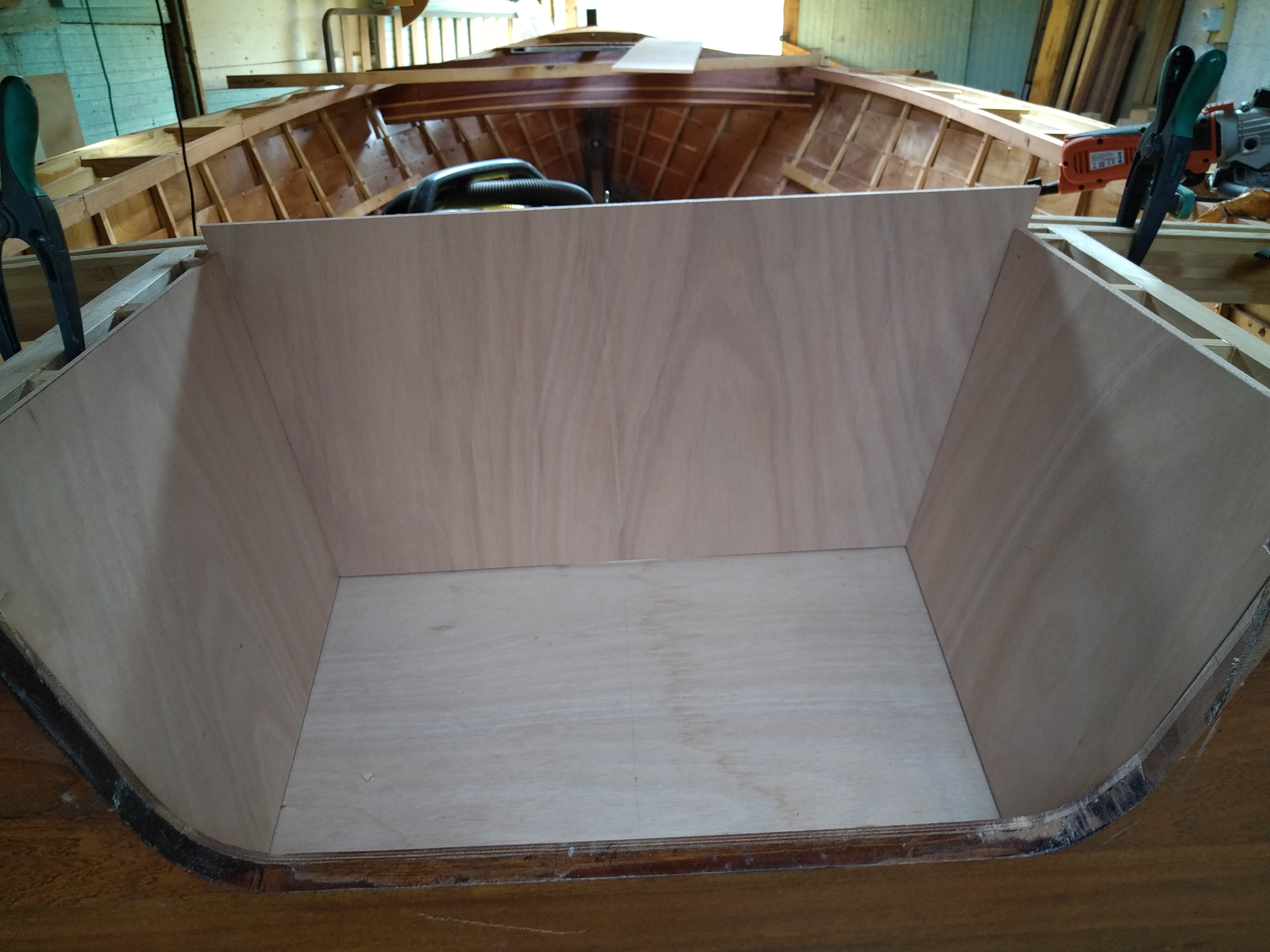

puits moteur terminé ajusté à blanc maintenant on va passer à l'imprégnation et au jointage beurck beurck. ni clous ni vis :smt005
enfin il reste à découper selon la courbe du barrot :!: :!: :!:
Ah oui, d'accord. Je ne voyais pas en quoi cette caisse était un puits moteur.
En fait c'est là que sera logé le "moteur" du hors-bord, l'arbre étant à l'extérieur de la coque ?
oui je crois que c'est comme çà que çà s'appel
voici un petit tout du projet au bout de 2 ans et 1 mois de présentiel :!:

Marmotte a écrit : 11 août 2021 04:26 oui je crois que c'est comme çà que çà s'appel
Bon, là j'ai appris quelque chose : pour moi, un puits moteur c'était seulement quand on faisait un trou dans la coque pour y passer l'arbre du hors-bord. :wink:
en fait j'ai remplacé ( ce caisson étanche collé sur le tableau arrière devant recevoir la fixation du moteur hors bord, ) par " puits moteur" :P
mais je ne suis pas sur du terme, il faudrai demander à nono76810 un pro saurait sûrement.

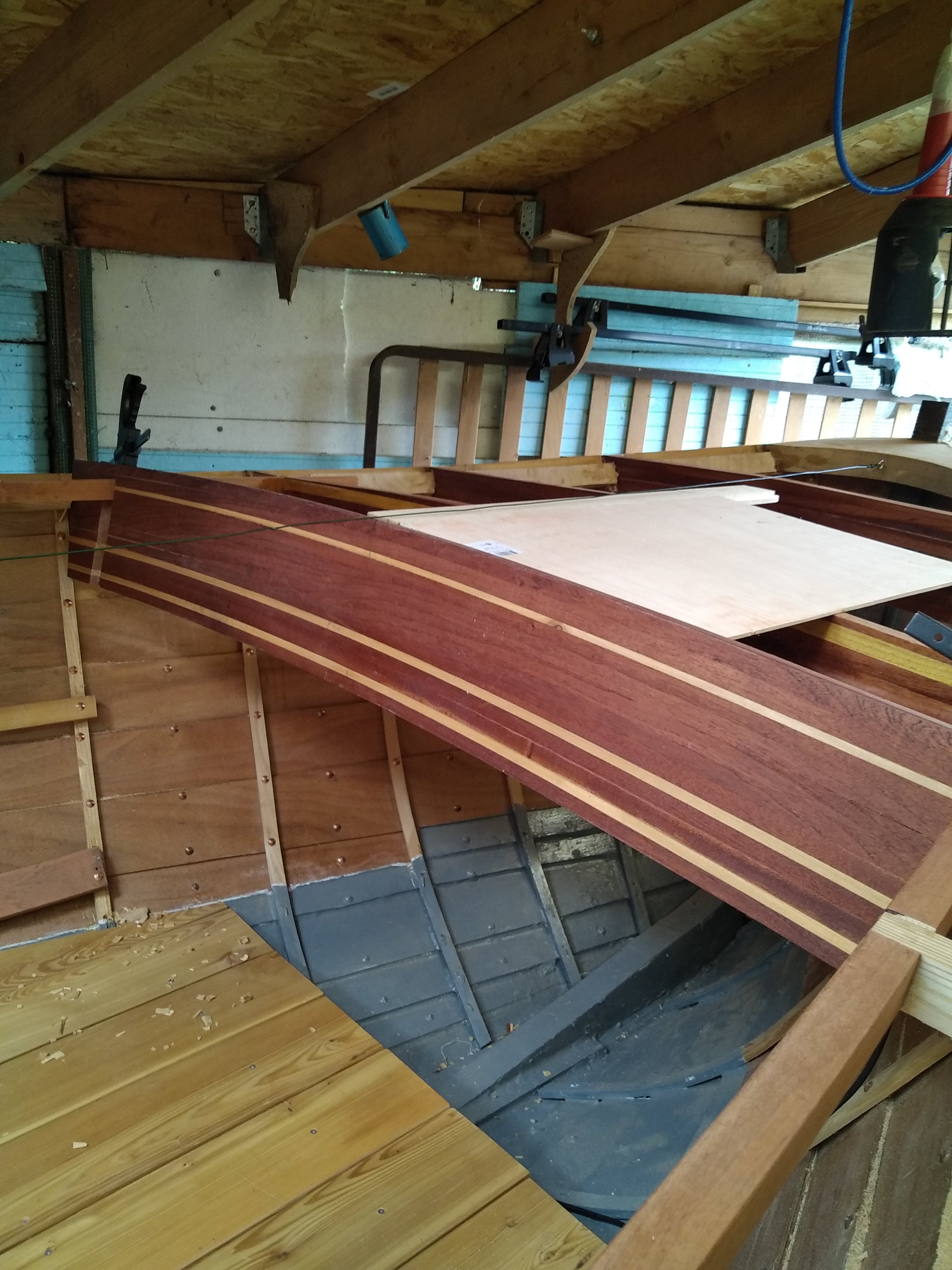

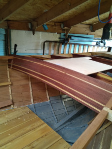

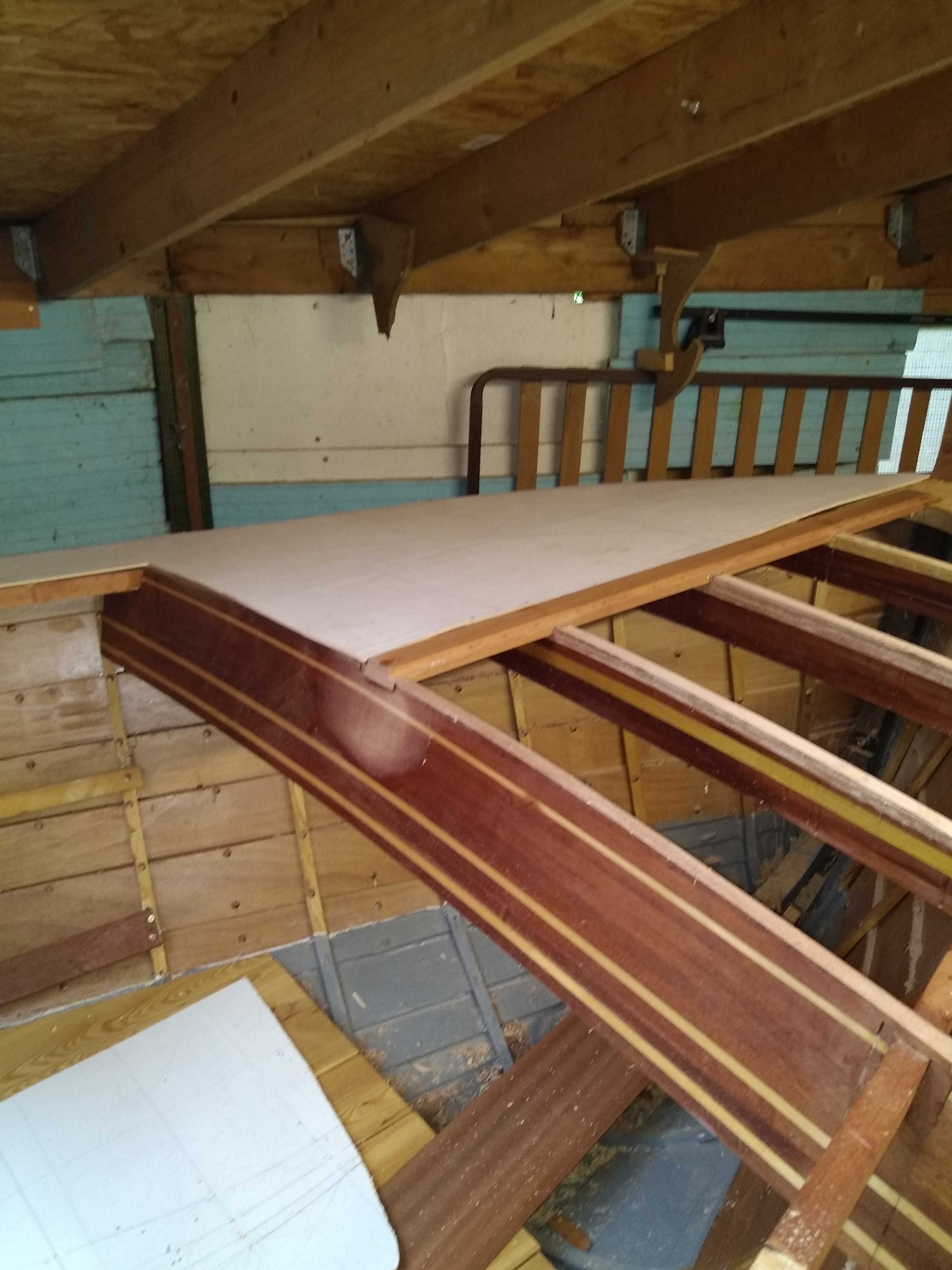

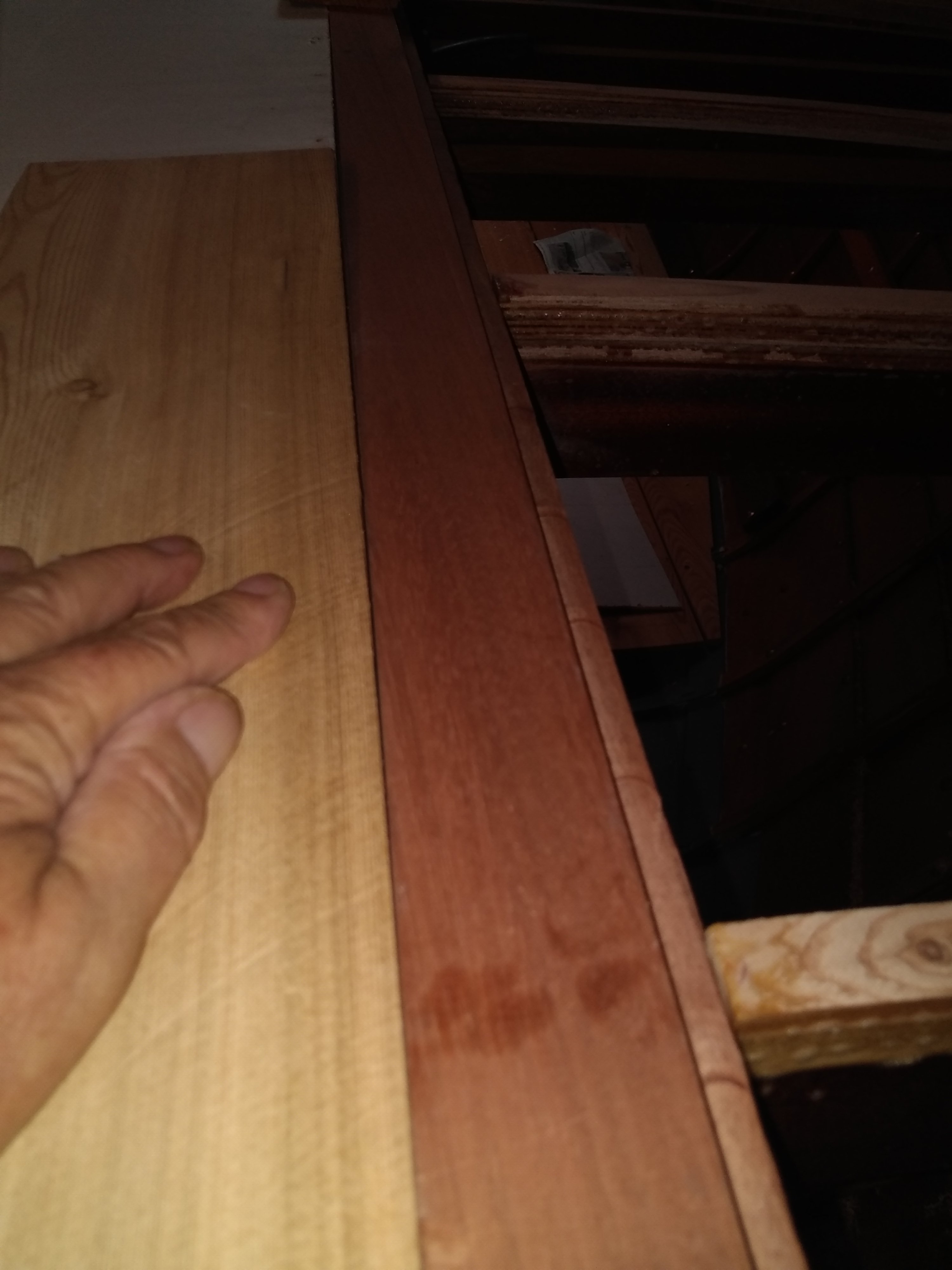

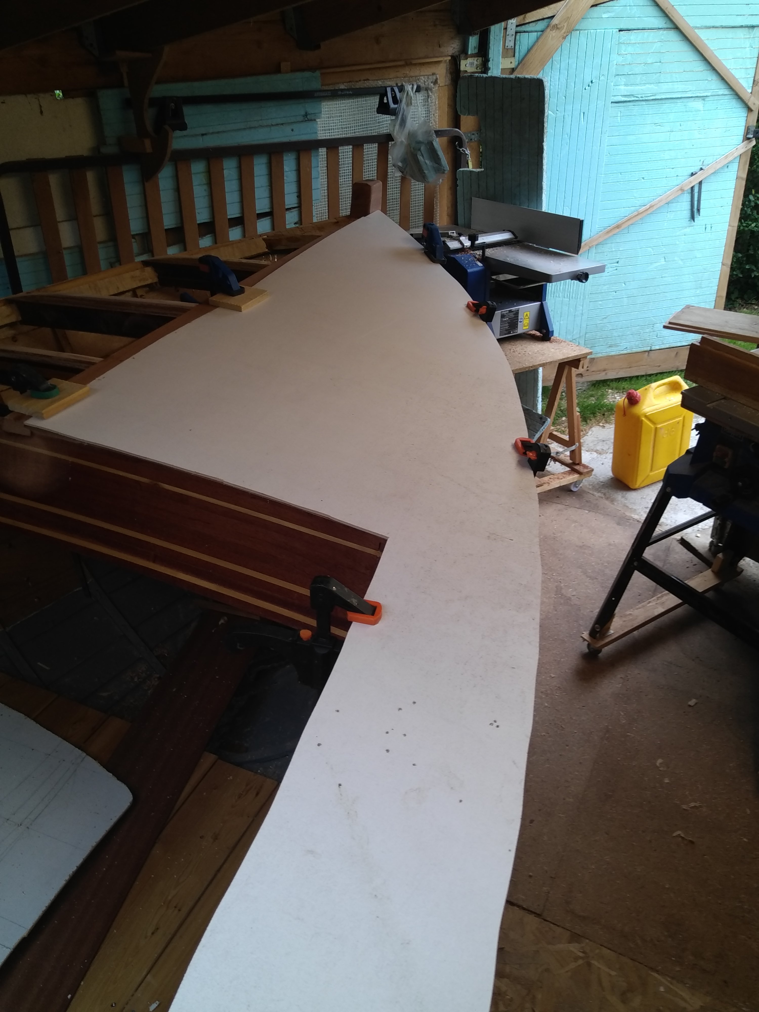

Je suis arrivé au pontage je pense recouvrir en plus du cp de 5mm d’une couche de mélèze de 5 à 6 mm collé au sicaflex. (pour la souplesse)
Hors sur un forum,( pas sur Bateau-bois.cm) Un intervenant me déconseille le mélèze qui est cassant et qui risque de craquer avec les variations de température.
Et me conseil le pin d’orégon. ( bonne idée mais çà m’obligerai a acheter une autre essence alors qu’ il me reste pas mal de mélèze, (deux planches de 38x225x4000) qui m’a servi pour la structure.
Réponse de jfG
Le mélèze est un bois très durable mais effectivement fendif. Il faudrait donc le saturer soigneusement pour éviter ce problème et reprendre le traitement régulièrement. Cela dit j'ai utilisé du pin d'Orégon pour un pont et il était également fendif ! Donc en tout cas saturation.

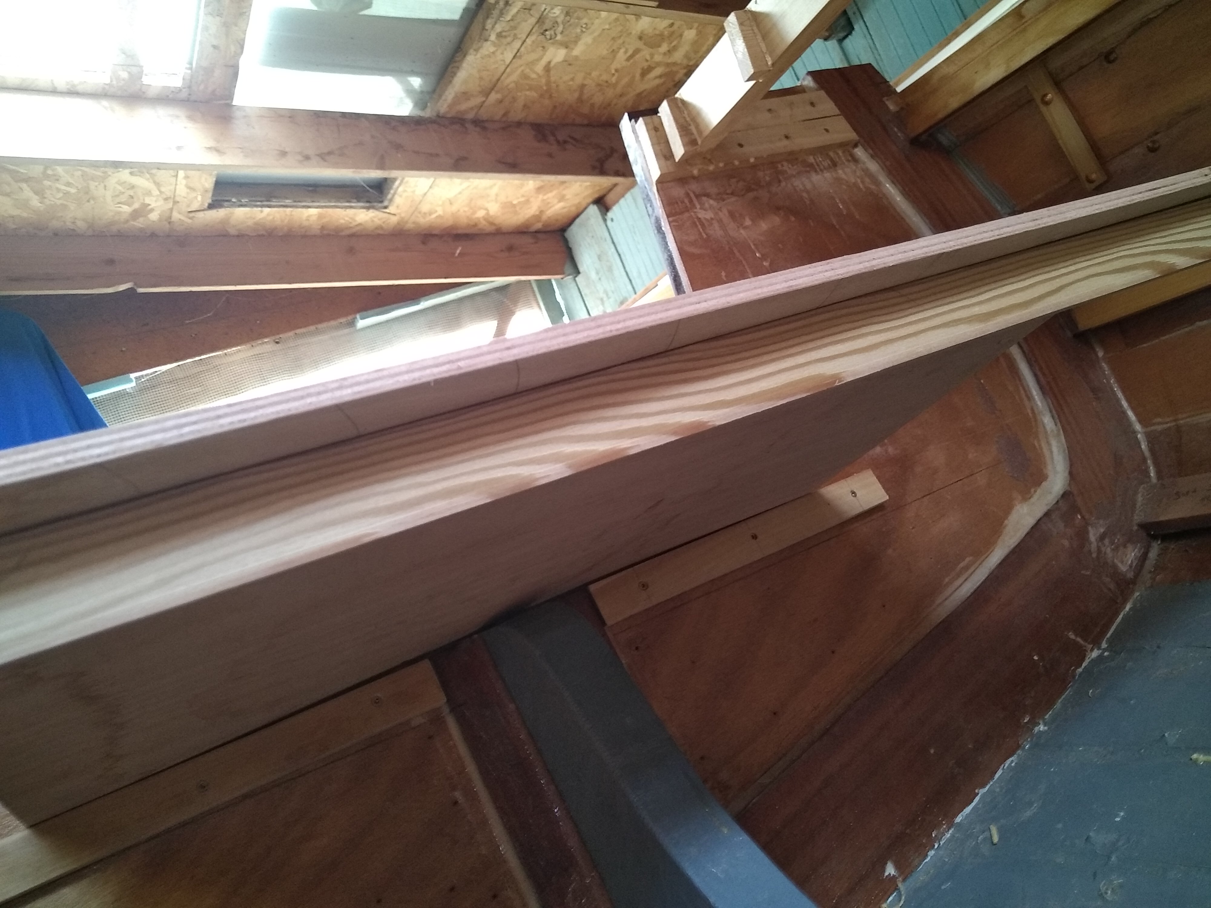

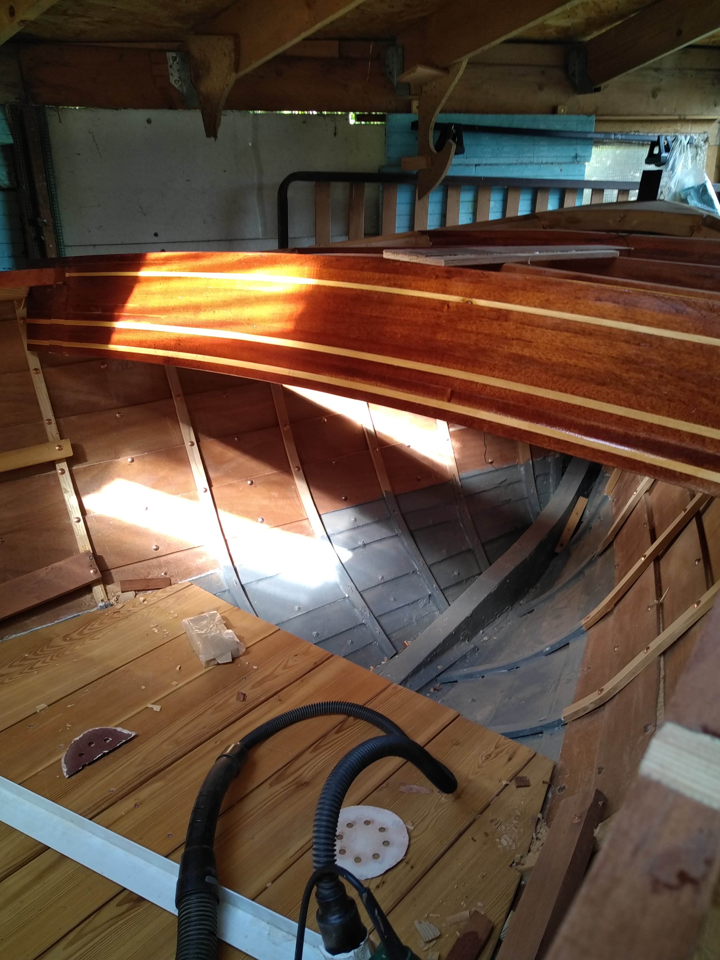

Donc je continue le Pont avec le gabarit, mon epure
La suite en images
Ah oui ! Avec les morceaux du pont, c'est une nouvelle étape ! Le bateau se referme... :wink:
Du Sicaflex pour garder de la souplesse....c’est un pontage ou un trempoline que tu prepare😨?
J’aurais collé avec de la PU. Mais je n’ai aucunne expériences avec le sikaflex...
