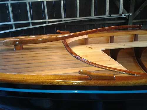

Mais si cela peut t'aider dans ta réflexion, je mets deux photos de ma barre franche avec son clamcleat.ImageImage
Re: Canot à ma façon
En terme d'encombrement, c'est la bonne taille. Après faut que je le fasse à l'idée d'un truc moderne. Mais j'avoue être retourné voir celui à Jeromecha.
A voir si pas mieux.

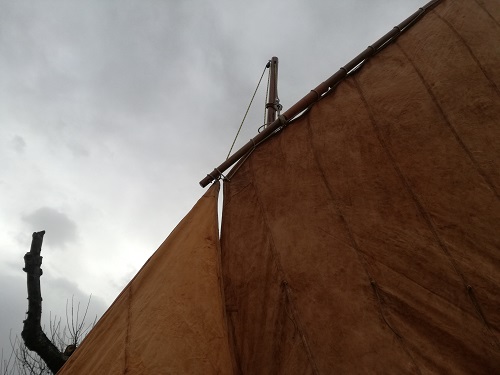

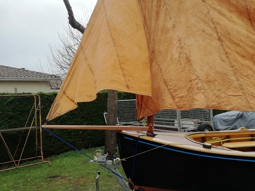

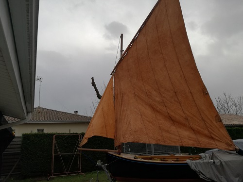

Aujourd'hui est assurément un jour "sans". J' ai fait un montage à blanc de mon foc, juste pour voir, et ca ne va pas. Mais pas du tout.
J' ai fait un sac et en plus au virement de bord, la vergue ne passe pas sous la drisse, malgré que j' ai avancé la vergue de 30cm ( ce qui la fait ployer au risque de casser d' ailleurs en sus )
Voila le résultat pas jojo en photos :
La vergue croche la drisse du foc.
Le foc fait un sac informe. Si le vent le gonfle, la toile laisse le vent sortir par le bas, trop lache, trop haut.
Bref, j' ai merdé sévère. On ne s'improvise pas maitre voilier amateur. Beaucoup de boulot pour un résultat en deçà de celui de la voile qui elle me satisfait.
:cry: :cry:

Et oui ! Le problème de la vergue qui coince dans la drisse de foc !
Tu n'es pas le premier à qui ça arrive...
La moins mauvaise solution (moins mauvaise...), c'est de trouver un moyen pour réhausser le mât (avec un petit mât de flèche, même fixé provisoirement :?:
A voir la photo, il semble que ce foc ait été conçu pour être monté sur un bout-dehors plus long.
Si tu éloignes le point d'amure de l'étrave, il semble que cela passe. Aussi bien au niveau de la vergue qu'au niveau de la bordure du foc le long du bordé.
Mais, bien sûr, ça changerais l'équilibre sous voile...
C'est exactement ça. L'équilibre du bateau sera je pense trop modifié. Je vais passer mon temps à me battre à pousser la barre.
Bref, soit je refais un foc au risque de divorcer si je demande à ma femme de ressortir sa machine à coudre, soit j'envisage que naviguer avec ma seule misaine est déjà très bien.
