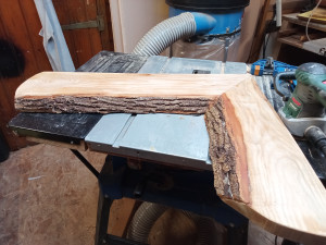

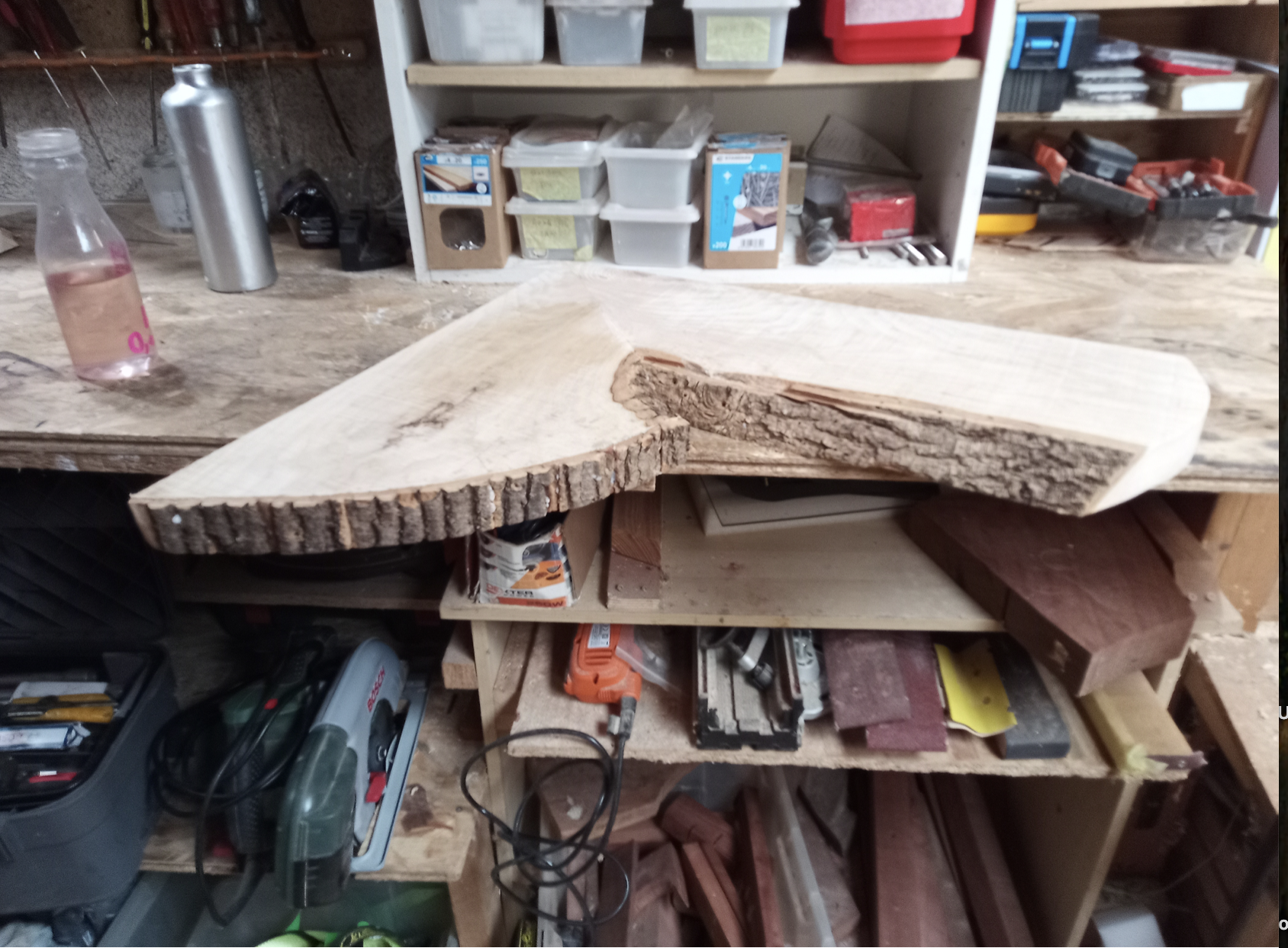

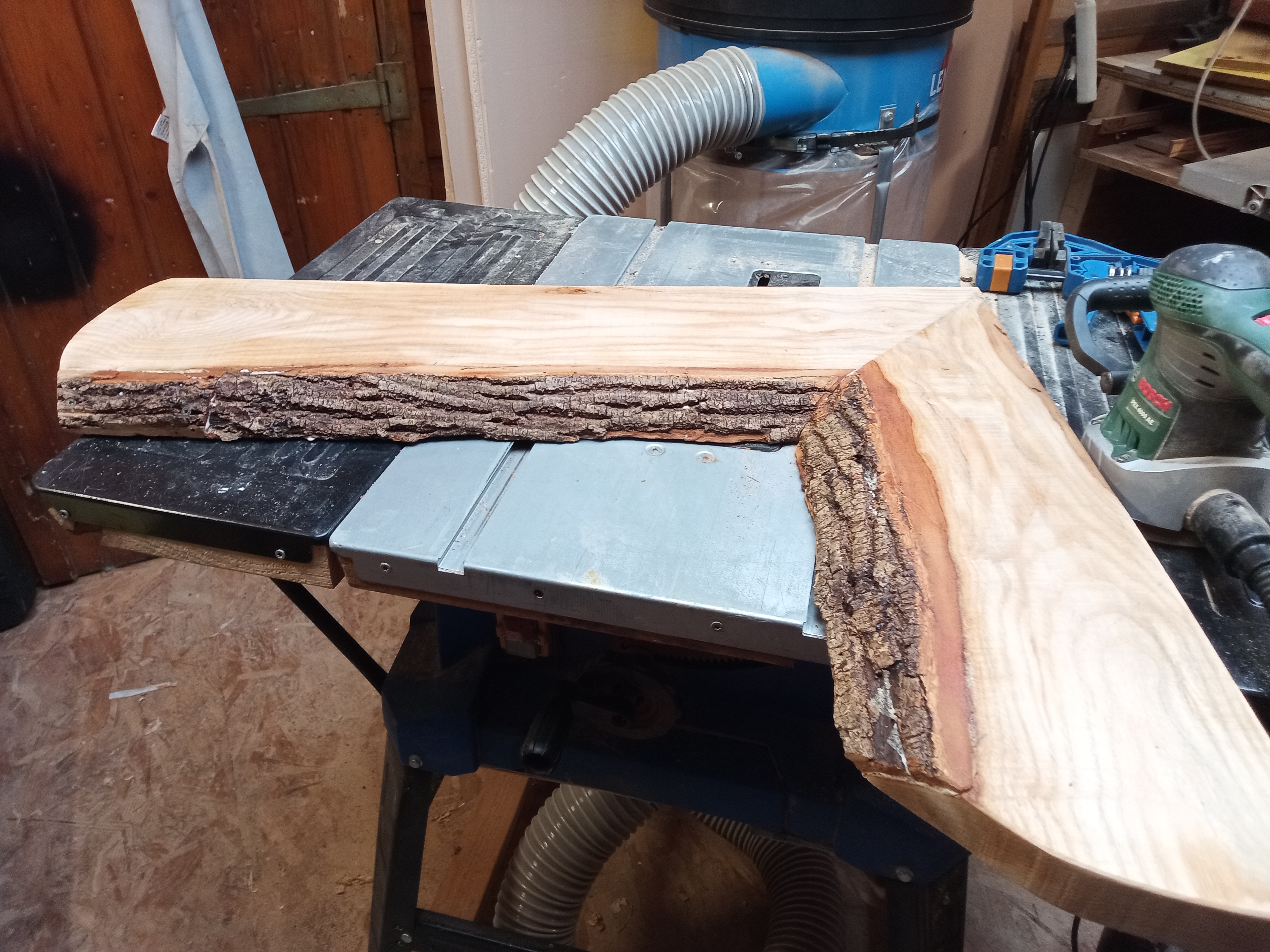

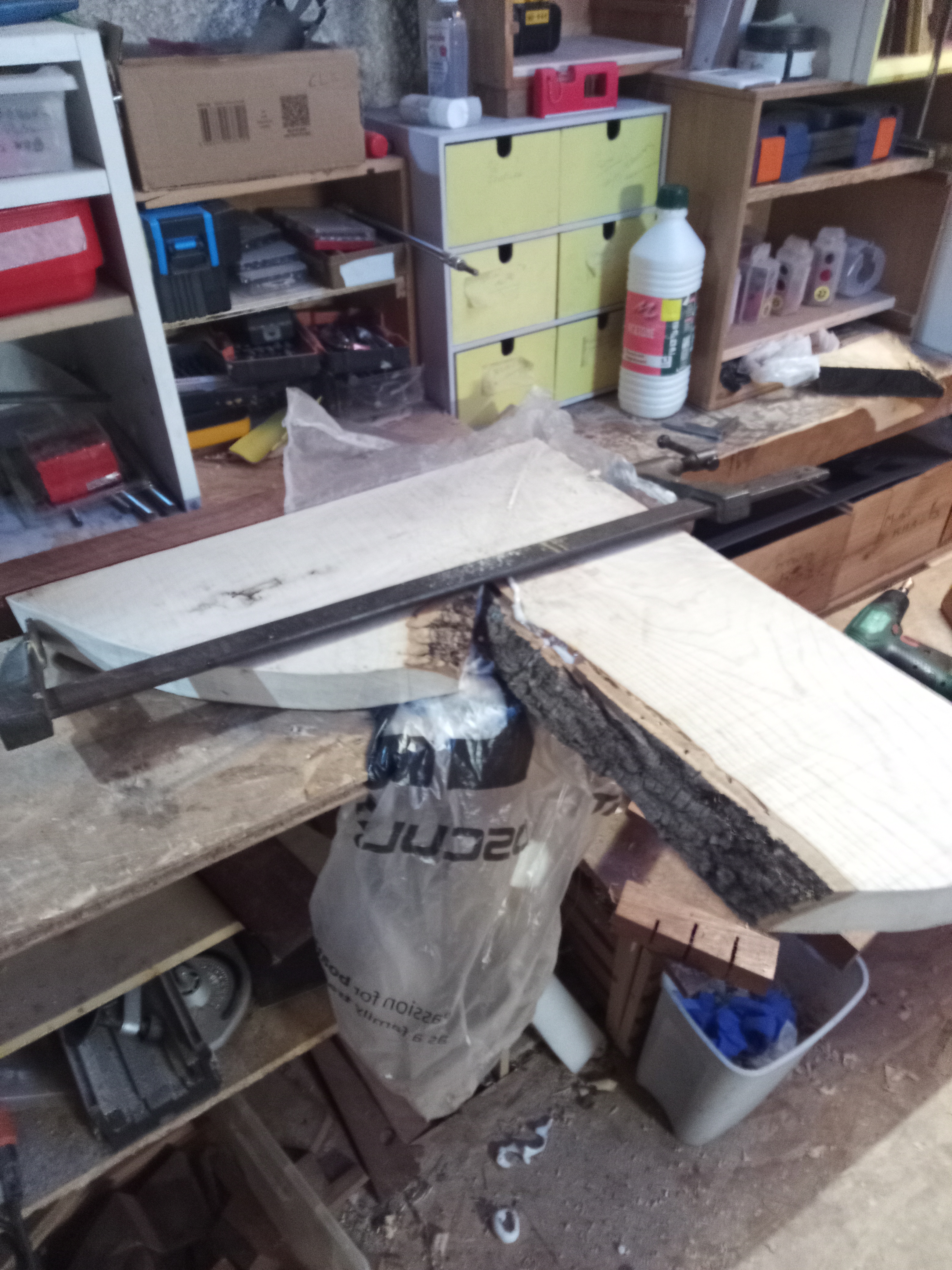

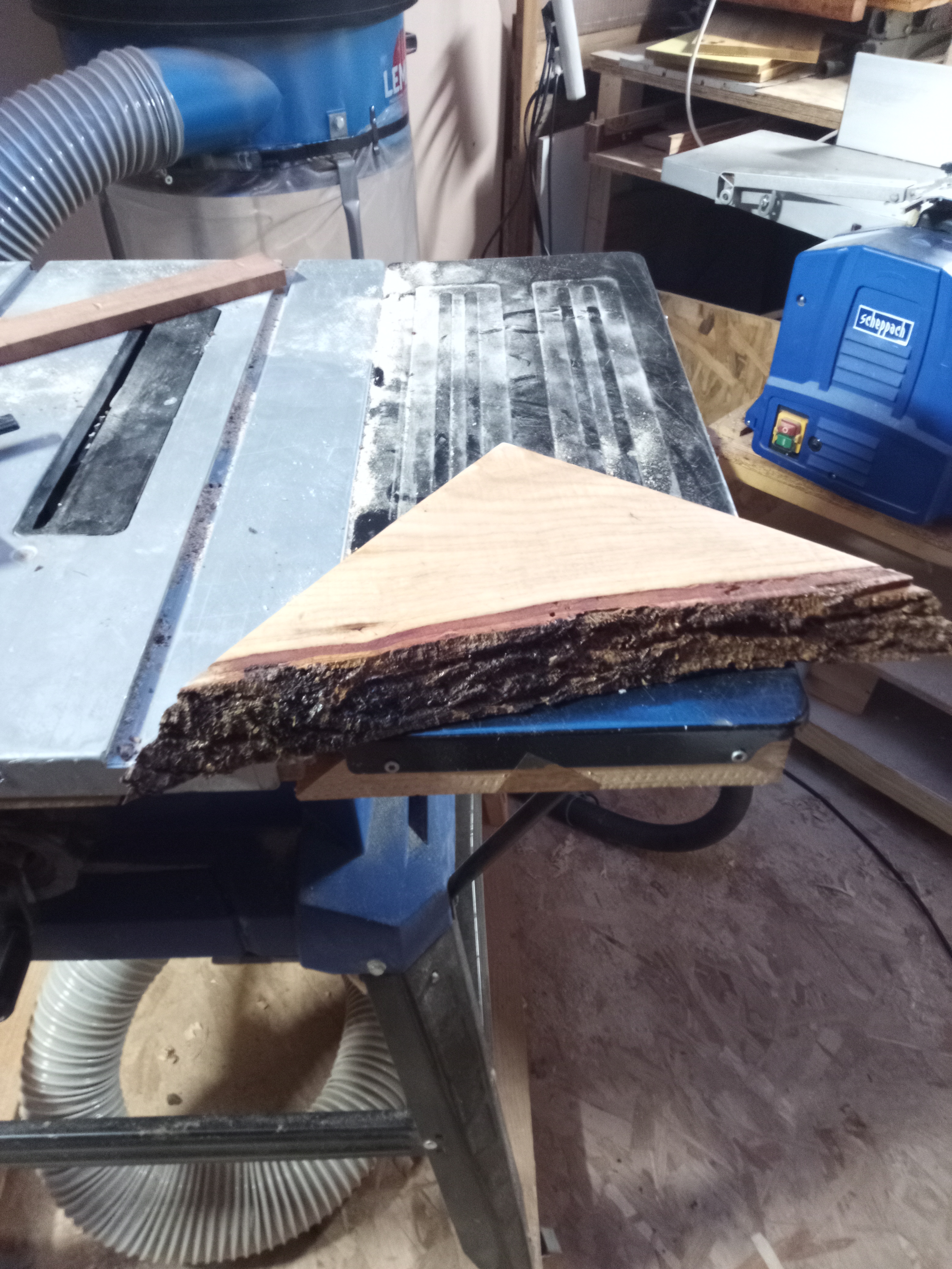

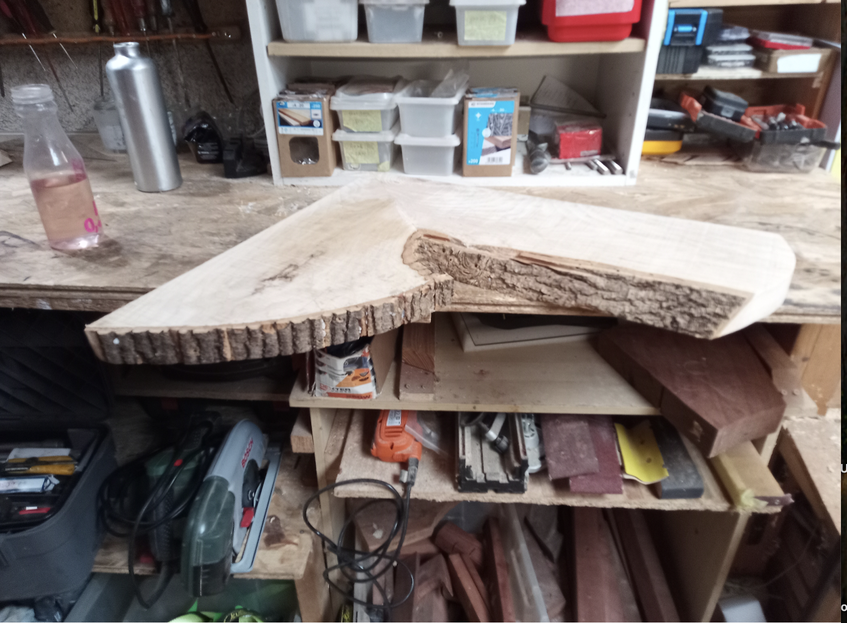

Je suis en train de fabriquer des étagères en angle avec du bois "fâcheux" c'est Leroymerluch qui appel comme çà une planche dont on conserve l'écorce -. et comme j'ai été contraint de découper les planches en arrondie aux extrémités pour supprimer des vilaines tâches sur je plateau de frêne, je pouvais difficilement les seintrer les chutes d'écorce pour les coller je ne parle même pas des solutions données par gogole
donc L'IA propose après avoir précisée que l'écorce ne supporte pas l'étuvage, de faire des incisions à la scie à dos ou autre scie japonaise voir de mouiller cette écorce avec de l'eau tiède et de la glycérine un peu comme pour arrondir un contre plaqué. comme quoi L'IA peu servir à autre chose que l'envahissement de forum.
je dois avouer que je n'y avais pas pensé.
et maintenant l'illustration sans l'arrondi car pas encore tenté
et çà c'est pour le fun au dessus des étagères
et voilà cela peu servir dans la rubrique que fait ton des ses journées d'hiver.

Merci pour le compte-rendu et les photos.
Bien sûr que ça peut servir ! Elle fait la synthèse toutes les solutions données par des vrais humains, sur le sujet questionné...

je suis tout a fait d'accord avec çà sauf qu'En l'occurrence j'ai fait un truc auquel le logarithme n'a pas fait référence et par la même je me suis permis d'écrire à la machine pour l'instant la créativité et l'imagination n'est pas au point MACHINE
et plutôt que de forcer l'écorce à se courber puis qu'elle ne supporte pas l'étuvage j'ai simplement découpé des bandes de 4cm que j'ai collé à la verticale ce qui à mon avis seulement n'est pas inesthétique la mission est remplis et puisque nous sommes dans la technique du cintrage j'ai choisi le frêne pour faire les étagères aux enfants car j'avais dans l'idée de fabriquer des cercle de mât pour la MARMOTTE et que ceux que j'ai vu sur le site " à l'abordage " sont en frêne et à 180€ pièce je pourrai m'en offrir 14 puisque c'est le nombre suffisant pour éviter le transfilage toujours fastidieux et donc comme j'ai affaire à des pros des question sur la BATOS ,
