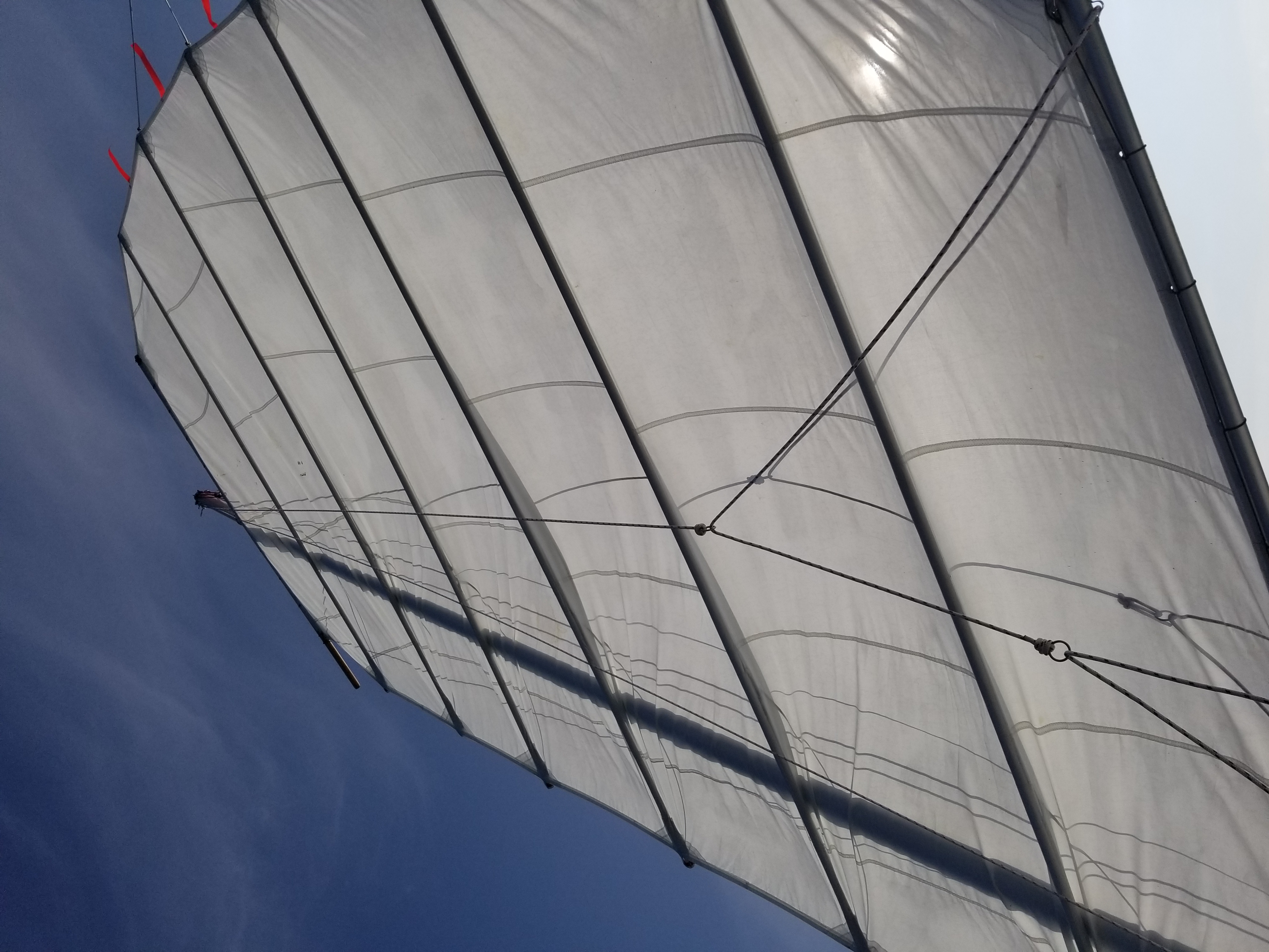

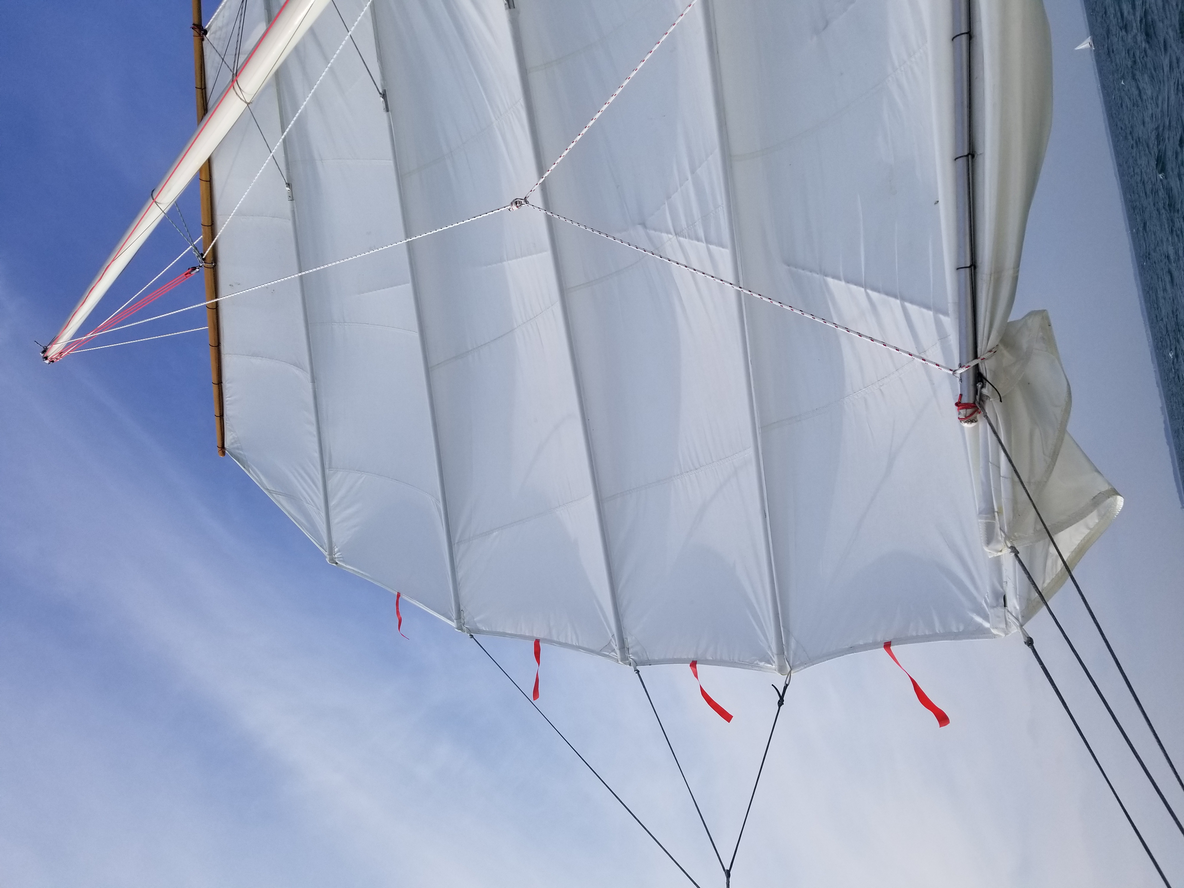

Trop tard ce soir pour vous raconter cette excellente journée de navigation, je vous donne juste un aperçu
La voile de jonque, ça marche ! (Et j'ai un témoin :smt006 )
En effet, les trois penons rouges en haut semblent indiquer que les flux d'air sont corrects
Le témoin, actuellement en mer. Vous confirme que ça marche fort.

Alors, que je vous raconte.
Déjà, merci à Pitalugue et à Pilotedebord d'être venus au mâtage à Folleux, et d'avoir gardé le silence sur le fait qu'il m'ont trouvé en train de galérer pour régler un problème de fuite sur le tube de jaumière, seule chose que je n'avais pas refait sur le bateau... Je suis le roi des cons :evil:
En tout cas, le chantier a pu gruter le bateau sur la cale pour me permettre de régler le problème le samedi matin, avant le mâtage samedi après-midi. Ouf, plus de fuite, mais des pantalons et des vestes ont reçu leur dose de mastic...
Le mâtage en lui même n'a pas posé de problème, même si les gars du chantier auraient aimé trouvé un taquet, des barres de flèche, ou n'importe quoi à quoi accrocher l'élingue. Mais sur mon mât tout lisse, ils ont dû se contenter de plusieurs nœuds de cabestan, et ça a bien tenu. Restait encore à coincer le mât dans l'étambrai avec des cales taillées extemporanément, et aussi à installer quelques bouts, pour pouvoir enfin hisser la voile.
Devant tous les plis qui traversaient la voile, je suis certain que beaucoup se demandaient comment un tel truc pouvait propulser un bateau. Ça ne nous a pas empêcher de boire un coup à la santé de Circé, et comme le temps avançait Pilotedebord m'a largué les amarres et j'ai descendu tranquillement la Vilaine vers Arzal sous voile. Trop bon ce moment... (même si j'ai vite tourné au moteur vu la pétole et la nuit qui tombait)

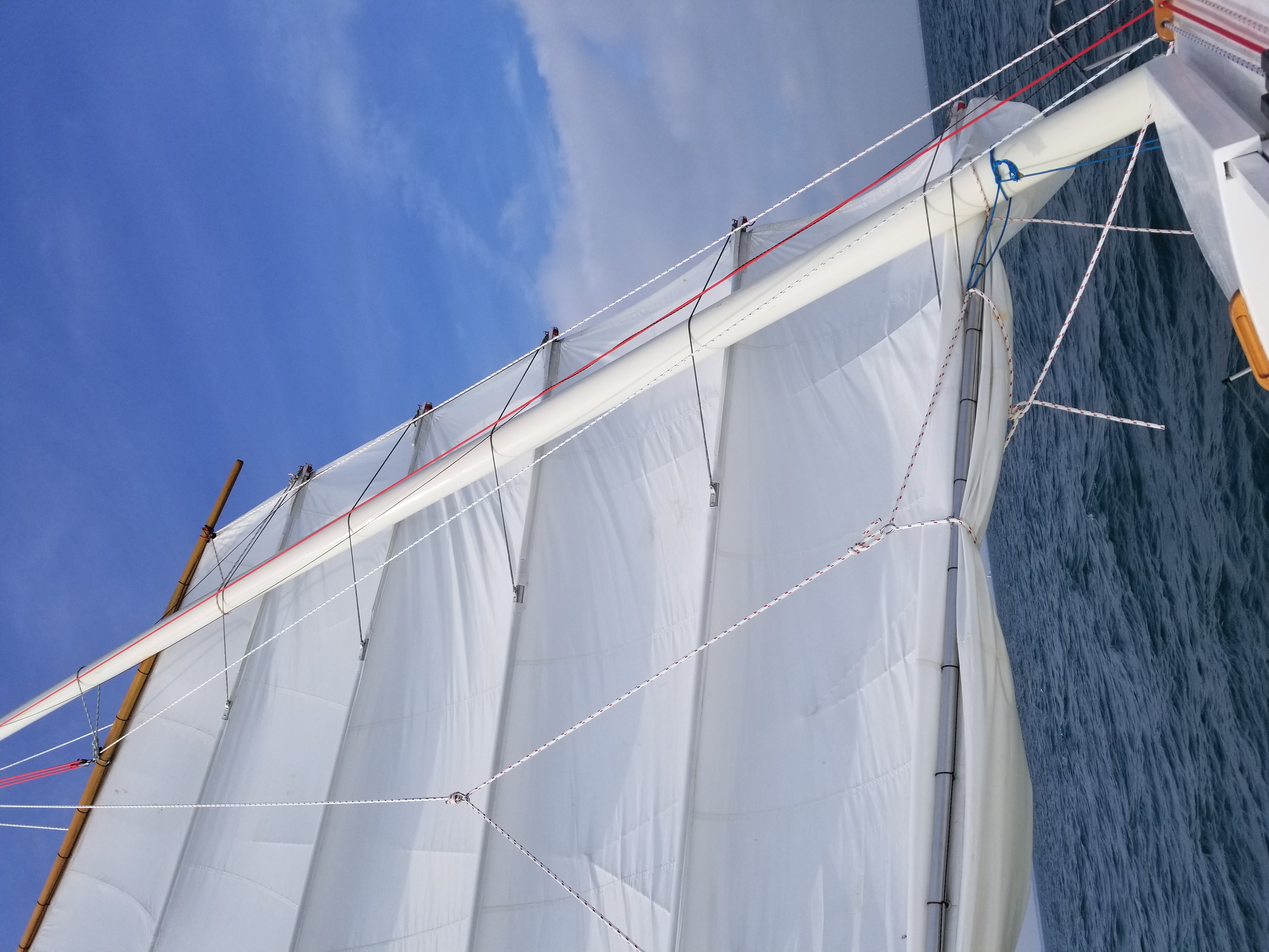

Dimanche matin à 9h, Circé rejoint par l'Aglode de Pilotedebord passe le barrage d'Arzal, et comme le vent est portant je hisse rapidement la voile, vent arrière, sans effort. Les quelques plis qui barrent la voile ne sont pas beaux, alors je tente de tirer sur le "luff hauling parrel" et le "yard hauling parrel", les deux bouts qui permettent de règler la place et l'inclinaison de la vergue, et miracle, les plis disparaissent ! :smt004
À partir de là, c'est parti pour un long bord de portant où la puissance de la voile à cette allure se révèle. Par 10 à 15 noeuds de vent, le bateau file à 5-6 noeuds, sa vitesse limite de carène. Je peux vous dire que le capitaine est content à bord :smt025
À cette vitesse on va arriver trop vite devant Port Navalo où le courant de marée descendante m'empêcherait de rentrer dans le golfe, alors on part se balader vers la Teignouse, puis il faut rentrer vers l'entrée du golfe, au près maintenant... L'instant de vérité...
Le bateau gîte, j'ai l'impression d'être trop toilé, je réduis, je n'avance pas... Le doute s'installe :|
Alors je rehisse, je regagne en puissance pour faire avancer le bateau dans le clapot, et j'arrive à gagner en cap et en vitesse. Ouf... Petit à petit j'apprends à connaître le bateau, la voile se règle facilement pour ne pas avoir de plis disgracieux, et j'arrive à remonter à 45° du vent, de chaque bord, à une vitesse correcte. Je n'ai pas l'impression d'être ridicule par rapport aux autres bateaux qui visent également l'entrée du golfe, maintenant que le courant s'est inversé.
Je laisse Pilotedebord rentrer dans le port du Crouesty tandis que je continue à tirer des bords pour passer le courant de la jument, vent contre courant. J'adore jouer dans ces courants ! Et la simplicité des virements de bords facilite la chose. Étape 1 : pousser la barre. Étape 2 : s’asseoir sur le banc opposé. Fin 8) J'ai juste utilisé le moteur pour prendre le mouillage.
Un petit mot sur la prise de ris : c'est un jeu d'enfant ! Tu lâches la drisse pour faire tomber un panneau, tu bordes l'écoute, tires un peu sur les 2 bouts de la vergue sus-cités, et c'est reparti. C'est tellement évident, quelque soit l'allure du bateau (ou presque), que j'ai dû prendre et relâcher des ris 10 fois dans la journée :smt033
Au bilan de cette superbe journée de nav sous le soleil, c'est une belle réussite. Padélis, ton œuvre est excellente, je n'osais pas espérer un aussi bon résultat dès la première sortie.

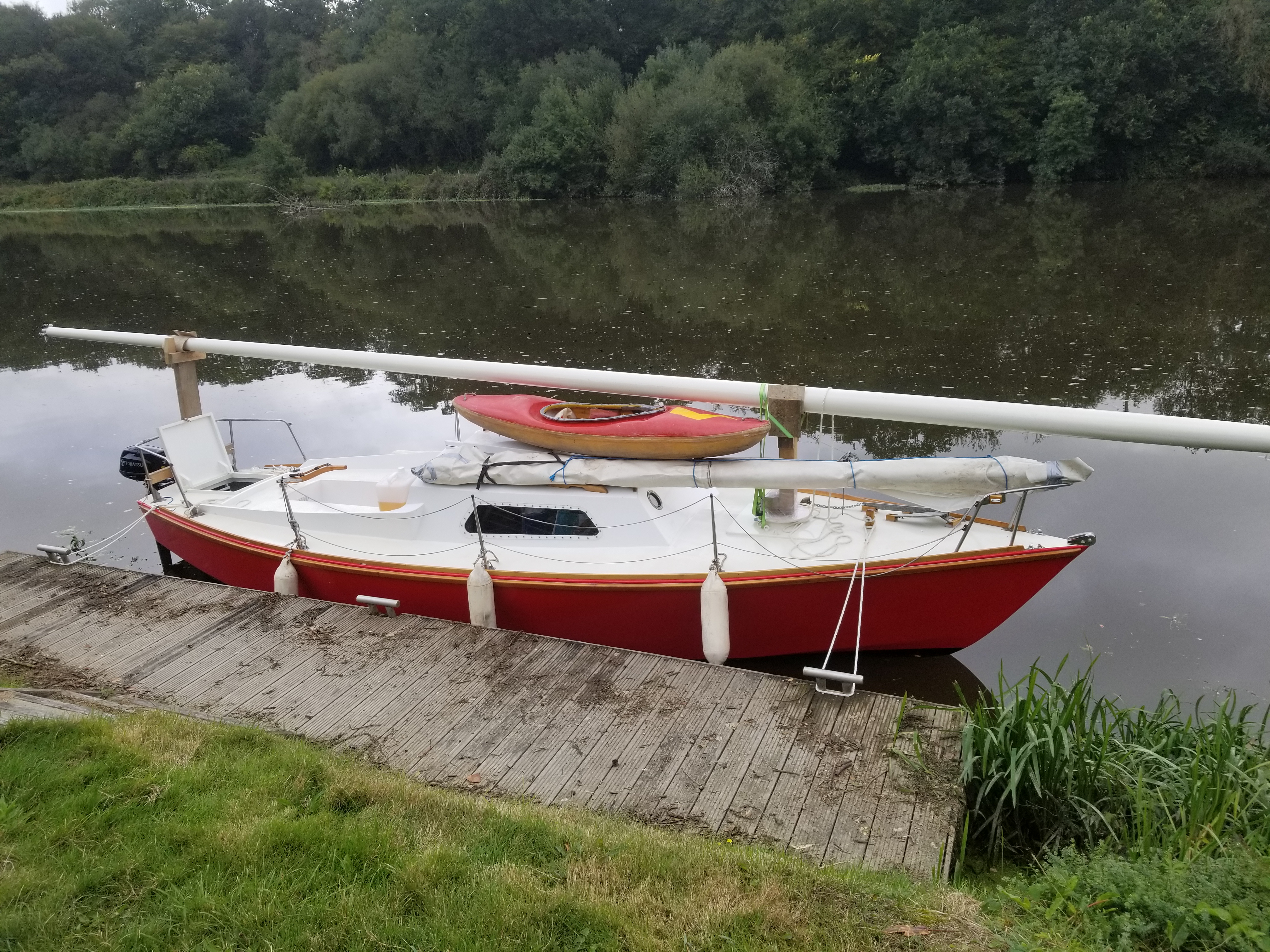

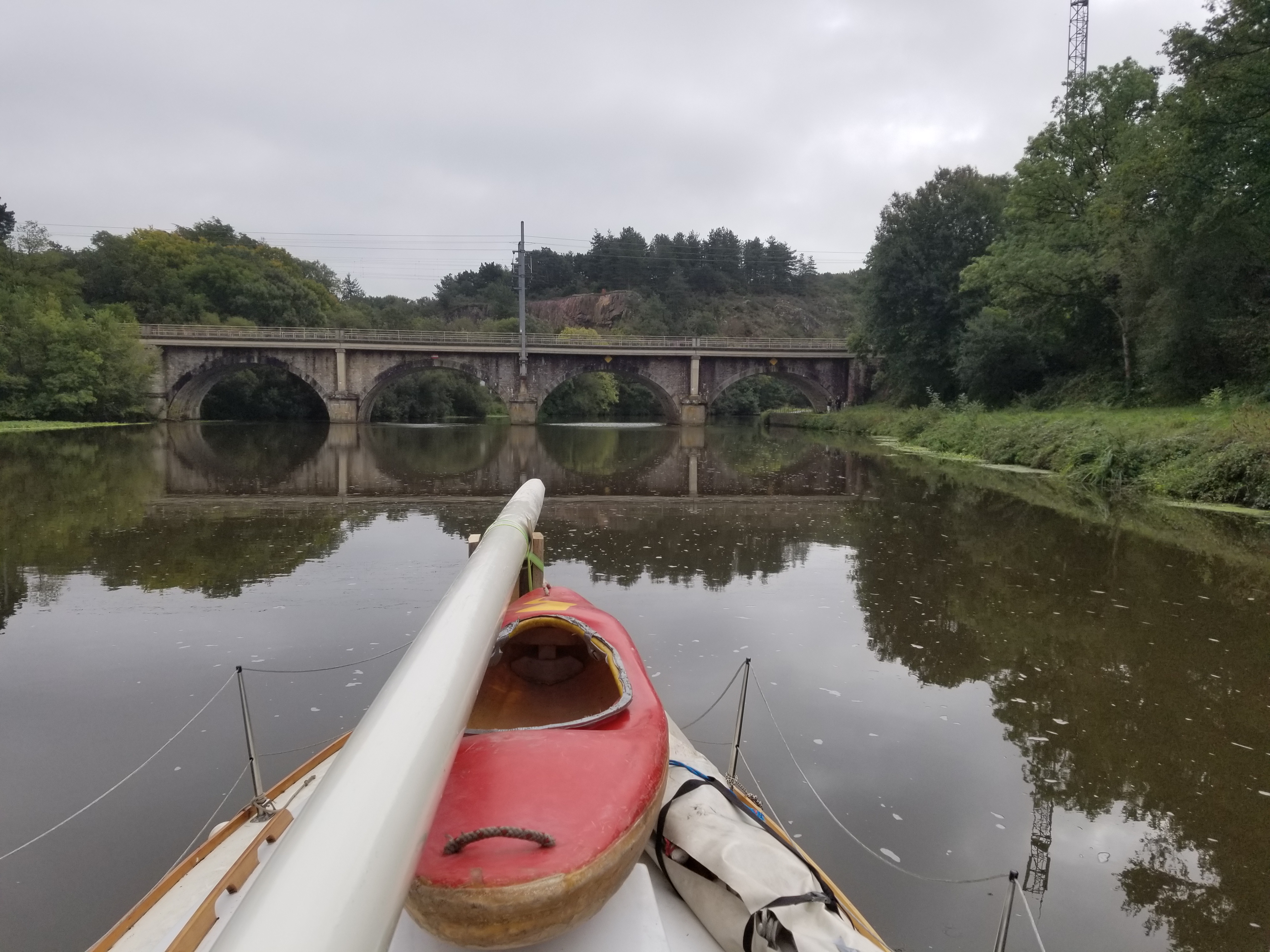

Descente de la Vilaine
Je n'aurais pas fait le mat un peu long par rapport au bateau ?
Mais non , c'est mon kayak-annexe
Le 'pitaine est content, il prend des selfies sans s'en rendre compte
