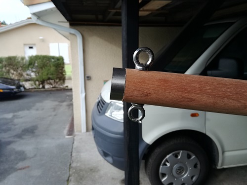

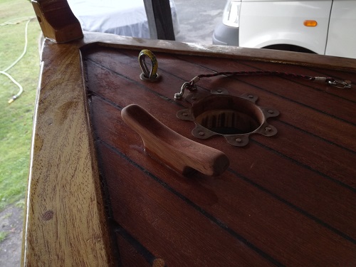

Ouh la... pas moyen de s' absenter une demie journée. Ce forum est une usine à idée et vous avez bien compris le pb. Pas besoin de faire compliqué pour 1,3m2 de foc. On oublie le rocambeau. Faut faire simple, ce bateau est très simple et doit le rester. Un trou ? pourquoi pas si ca coulisse. Faudrait un foret courbe, mais ça j' ai pas.. :cry:
Comme demandé j' ai fait quelques photos :
Messages : 2394
Re: Canot à ma façon
donca a écrit : Un trou ? pourquoi pas si ca coulisse. Faudrait un foret courbe, mais ça j' ai pas..
Le trou ? Il est déjà fait ! C'est celui qui permet de passer le boulon qui relie les deux anneaux.
Il suffit de l'agrandir à la râpe ronde, et de faire l'arrondi des sorties haute et basse, toujours à la râpe ronde.
Pour finir, j'ai pris une vieille amarre polyester de casier, tu sais celle qui fait bien mal aux mains parce qu'il y a pleins de "gendarmes" dedans.
Je l'ai passé dans le trou en faisant des vas et viens, et en tirant bien la ficelle vers l'arrière. Ça fait l'effet d'une râpe courbe et ça donne un fini bien lisse.
C'est comme ça que j'ai fait. Ça se fait facilement.
En plus tu gagnes un peu de poids... et un boulon à oeil pour ton prochain bricolage... :wink:
Et bien voila, Gwengolo t' a répondu :D

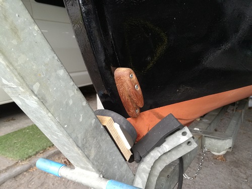

Juste ton filoir en bas de l' étrave, je l' arrondirais également, pour le moment j'ai l'impression que le filin va se coincer dedans, il faut que le filin glisse facilement .
Ok, je vais voir pour modifier ainsi. Merci. :smt006
