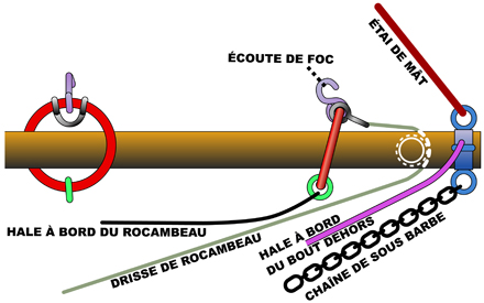

Gogole me donne ça pour le principe :
Ca modifierait par contre tout ce que j' ai fait. A savoir le taquet sur l' étrave et celui sur le pont avant. Et pour faire la mortaise de la poulie sur mon bout dehors rond, je le sent mal sans abimer. Vu que je viens juste de le refaire en bois rouge ( le blanc me choquait l' œil ), faudrait presque le refaire une troisième fois... :? On pourrait pas simplifier ?

Excusez moi, je ne comprends pas le principe.
Sur le shéma je vois "écoute de foc" sur le rocambeau. Si le but est de rentrer le foc à bord, j'aurais cru que ça servait à ramener la draille. L'écoute, elle va déjà vers l'intérieur du bâteau, alors que le guindant est fixé à la draille, non ? Je dis une co....ie? :?
Re: Canot à ma façon
tu dis draille mais moi je dirais drisse de foc.
Sur le schéma, si tu remplaces écoute par drisse, tout est bon. :smt006 :smt006

Tout est bon sauf que le hâle-à-bord doit être en vis-à-vis de la drisse de rocambeau et non dessous, que la chaine de sous-barbe est inutile sur un petit bateau, comme d'ailleurs l'étai de mât et le hâle-à-bord du bout-dehors. Finalement, le rocambeau n'est pas indispensable si le bout-dehors est court; l'amure peut parfaitement faire office de sous-barbe.

pilotedebord a écrit :tu dis draille mais moi je dirais drisse de foc.
Pardonne mon ignorance, mais ça veut dire que le guindant du foc est simplement étarqué par sa drisse et qu'il n'est pas assujetti sur kek'chose d'autre avec des mousquetons?
@fregate : comme le dit wedell, pas forcément besoin d'un étai. Du coup, le guindant de foc sert d'étai, faut juste bien étarquer, comme sur un dériveur (420, 470, fireball....).
Sinon, tu peux avoir un étai et endrailler tes mousquetons sur l'étai. J'ai ça sur mon aquila. Sur le schéma, effectivement l'écoute de foc n'est pas bien positionnée. Ce serait le point d'amure du foc. Et alors, la draille (terme que je ne connaissais pas :smt086 ) c'est l'étai sur le schéma.

Au fait, c'est vrai, vu la taille du canot et les forces en jeu, je crois qu'un rocambeau est inutile.
Je n'ai fais que modifier le schéma que je t'ai fait page précédente, je ne crois pas qu'on puisse faire plus simple et on reste tradi .
Comme dit JiBi, je crois, si tu ne veux pas faire de réa, un simple trou suffira du fait des forces en jeu et de l'utilisation .
Tu n'es pas prêt d'user le tout :D
