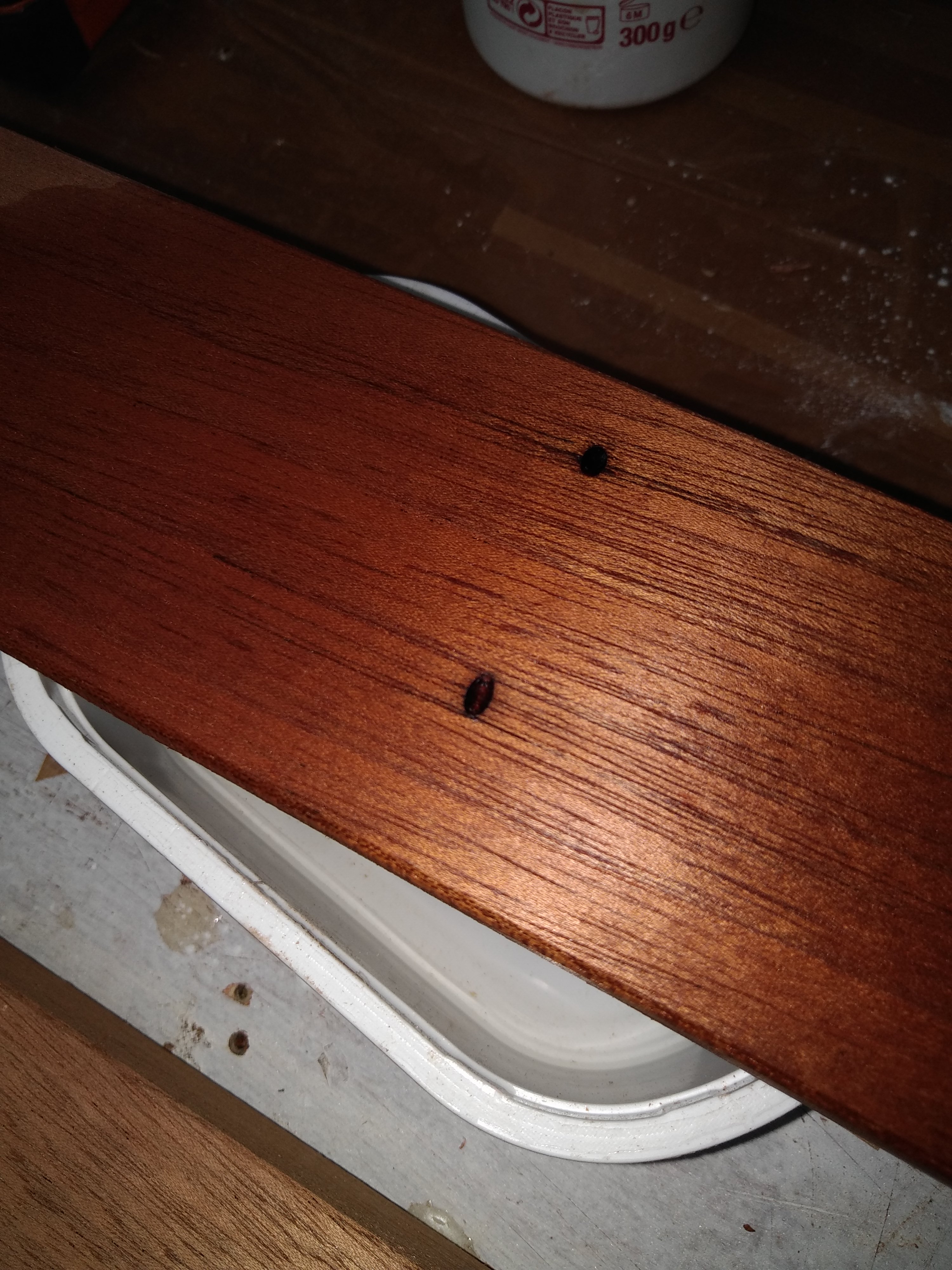

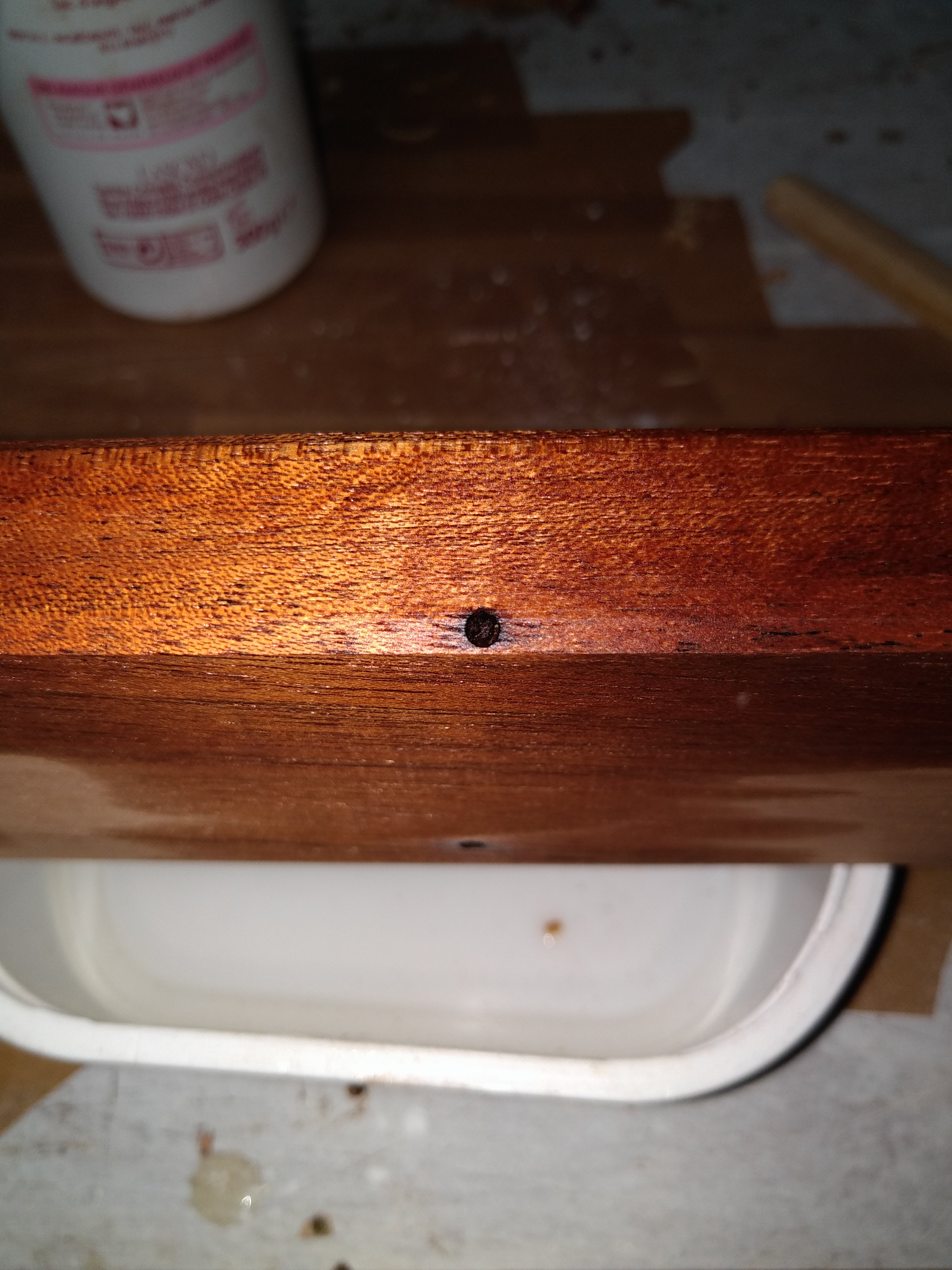

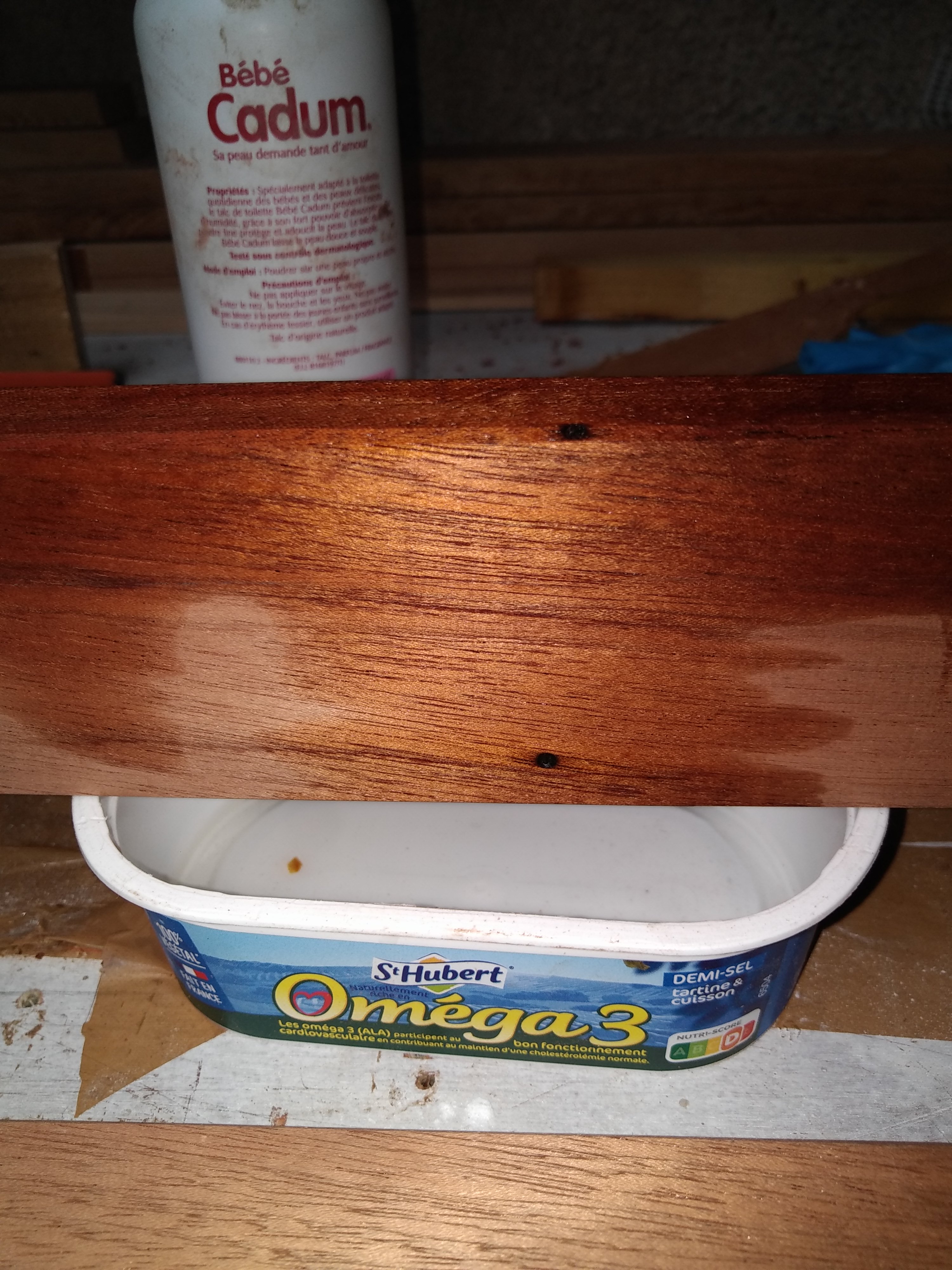

merci pour toutes ses infos en effet en ce moment je prospecte plus que je n'avance, car à -4° dehors j'avais péniblement 10° dedans, je préférai donc aller marcher çà réchauffe.
et là ce matin comme le temps ce radouci je vais dans l'atelier et je vois çà.
les trous en plein milieu d'une de mes serre de bouchains 4 trous tout autour.
ils ont passé deux jours dehors sous la pluie et je trouve ses trous!!! sûr qu'ils n'y étaient pas avant j'ai badigeonné au xylophène.
vais-je pourvoir les passer à l'étuve
