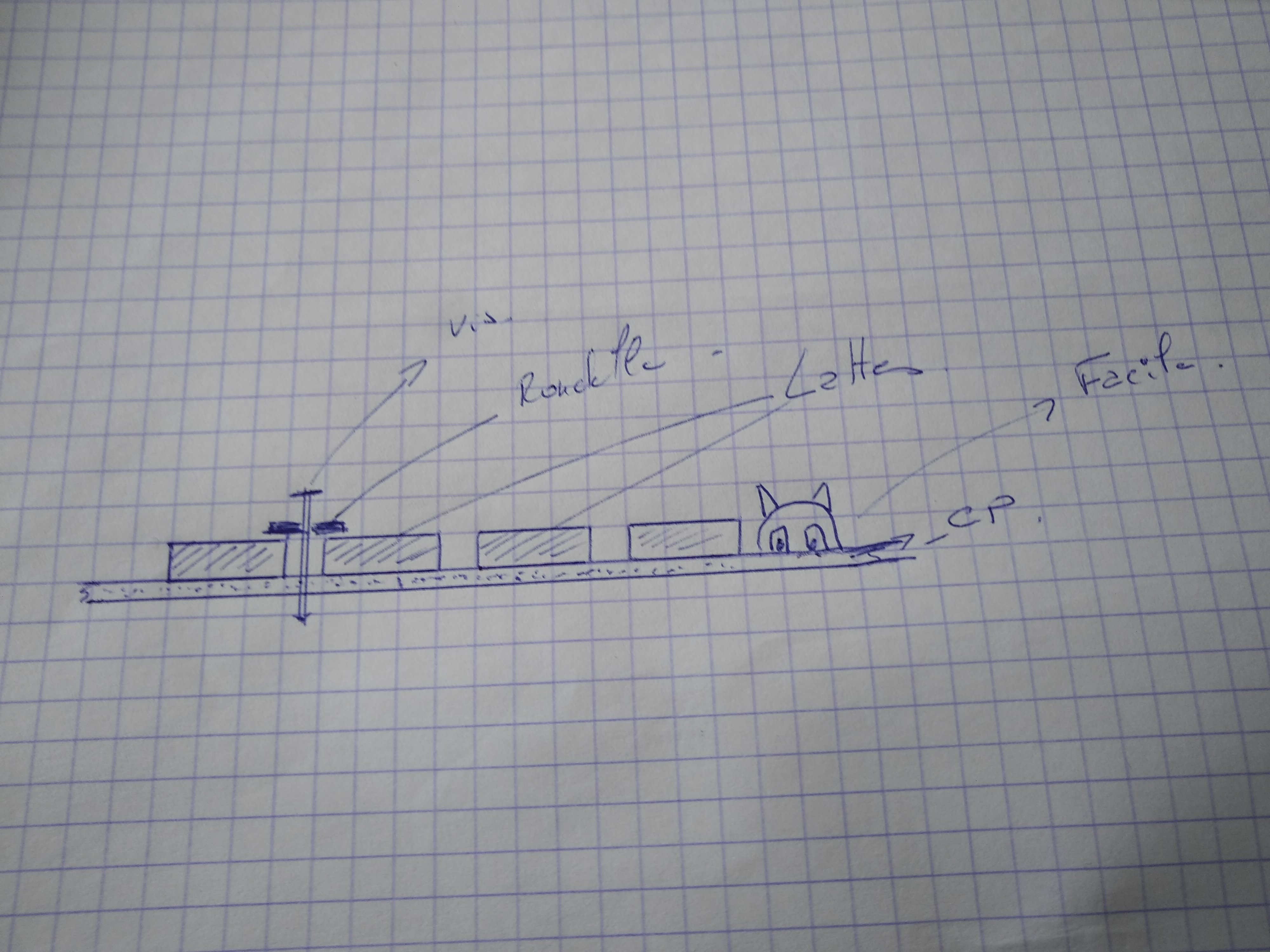

- Messages : 1645
je pense à des lattes de mélèze droites pas vissées mais simplement pressées avec des vis et des rondelles dans le cp de 6mm.wedell a écrit : 11 févr. 2021 13:45 Tout dépend du type de pont.
Si ce sont des lames droites vissées: colle ppu, joint colle polyuréthanne, résorcine, époxy.
Non vissées: joint colle ou époxy.
Lames cintrées vissées: époxy ou résorcine ou à sec avec pointe à larder dans les joints.
Non vissées: époxy et bon courage.
Pour les joints: Calfatage et goudron de Norvège, joint polyuréthanne, MS polymère.
Ce qui laissera un emplacement de 2 ou 3mm pour le joint blanc ou noir je n'ai rien arrêté pour l'instant j'hésite
- Messages : 3530
6mm? Gast! il va falloir viser les barrots si tu veux du serrage avec tes vis.
Là, je ne visualise absolument pas le type de montage...Marmotte a écrit : 11 févr. 2021 18:43 je pense à des lattes de mélèze droites pas vissées mais simplement pressées avec des vis et des rondelles dans le cp de 6mm.
'Pressées avec des vis et des rondelles', en quoi est-ce différent de 'vissées' ?
Un petit schéma ne serait pas de trop pour mon intellect déficient.
L'idée doit être de visser entre les lattes, avec les rondelles qui pressent les lattes. Pas de trous à reboucher ensuiter !
Donc, les vis+rondelles servent en quelque sorte de serre joint temporaires, et sont enlevées une fois la colle des lattes prise?
Désolé, je ne vois toujours pas très bien la finalité du procédé. Je dois être obtus...
