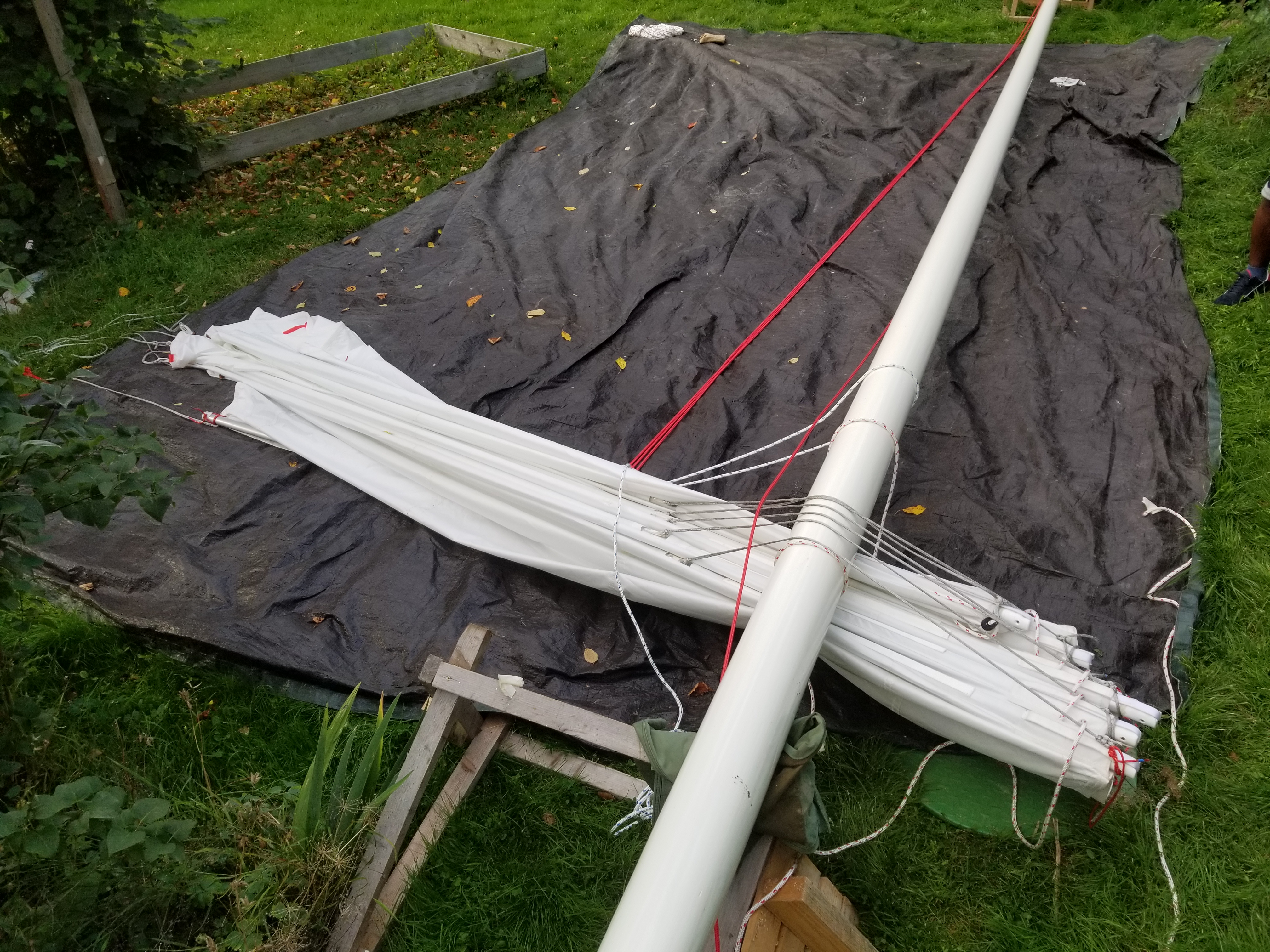

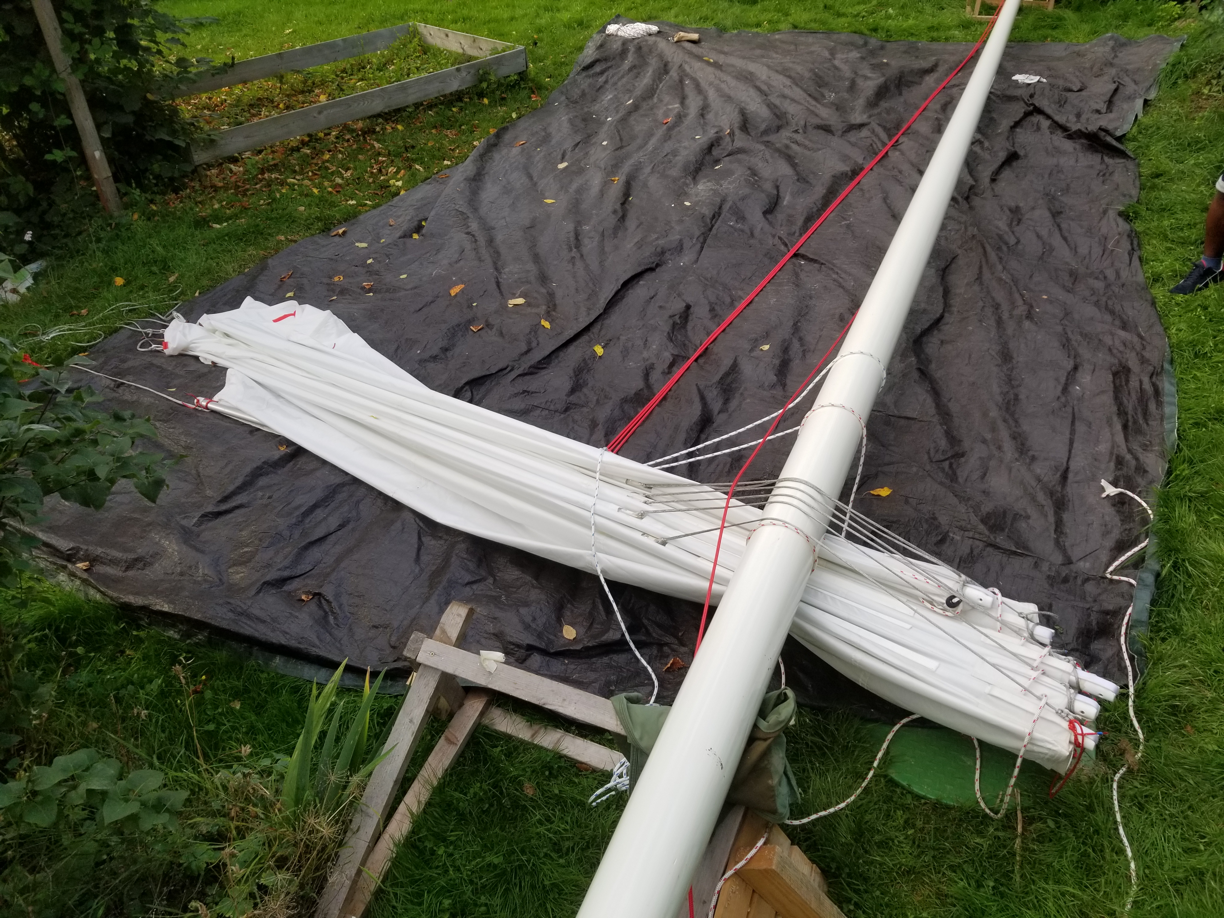

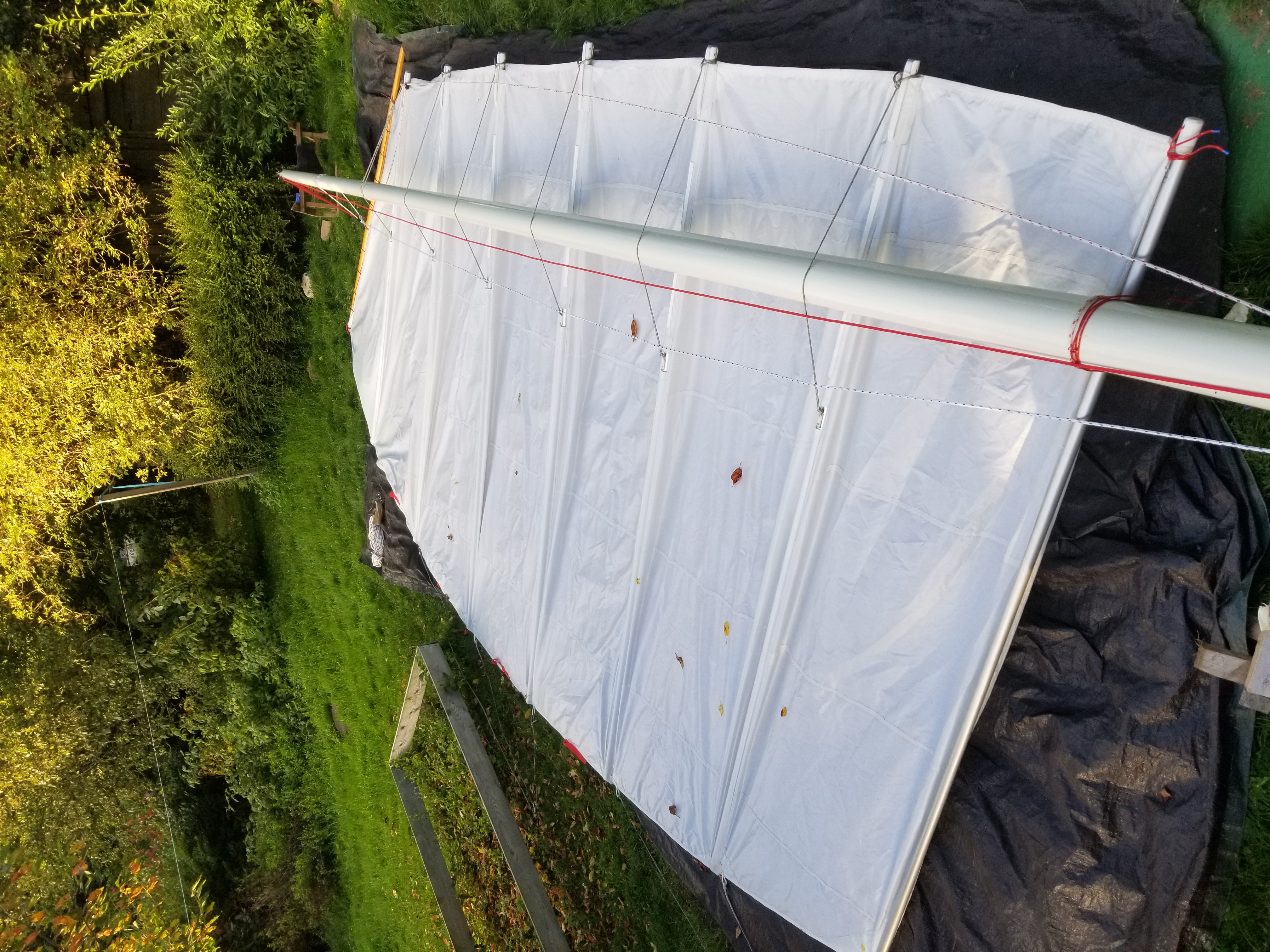

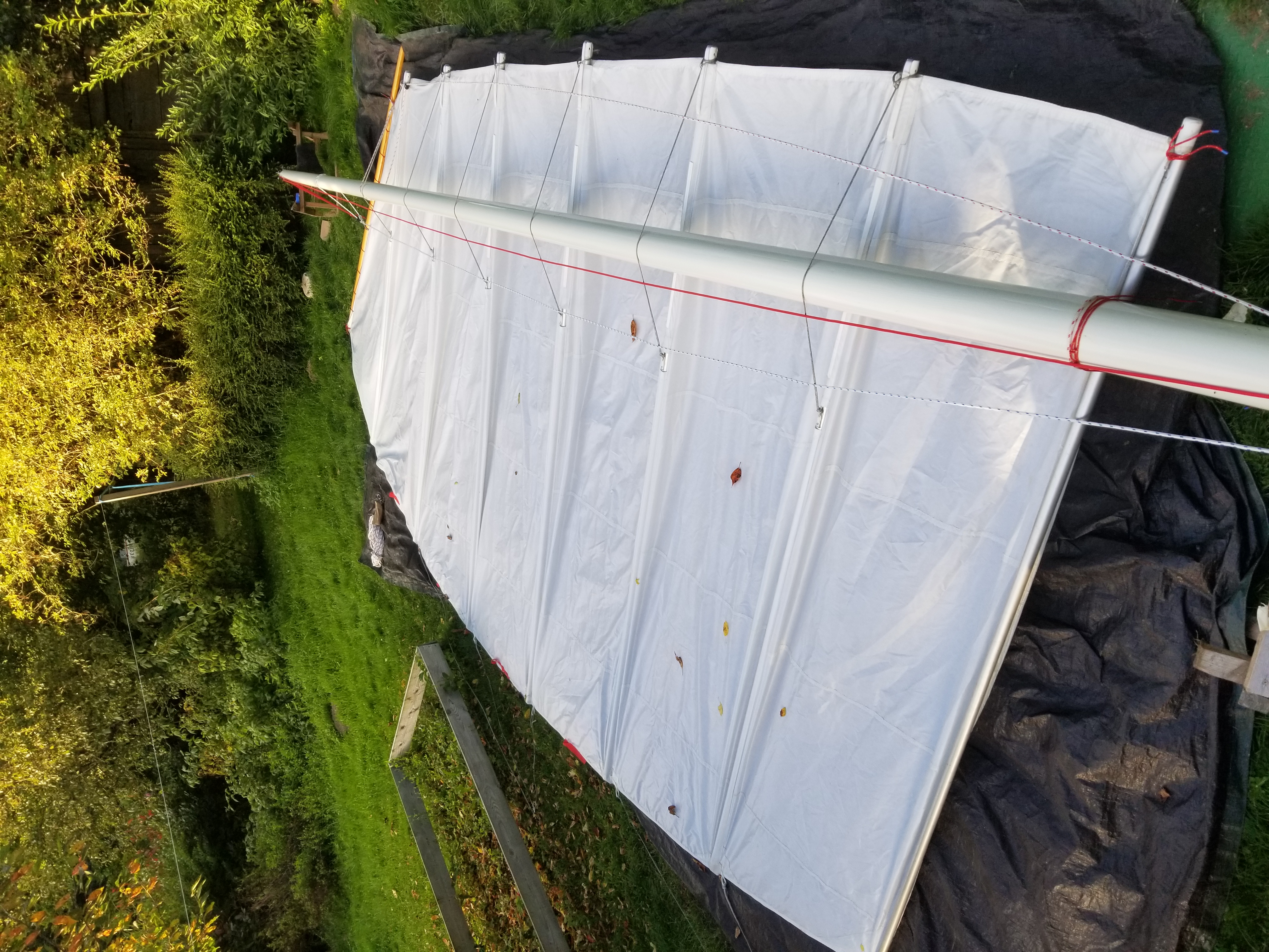

En attendant, premier hissage de la voile : Ça permet de voir quels bout' manquent encore. Je réfléchis encore à la balancine, même si je vais sans doute rester sur le modèle classique de PJR.
Mais globalement, ça s'annonce bien
Mais il restera du whisky, promis !

Jolie voile ! Aussi bien lorsqu'elle elle est affalée que lorsqu'elle est hissée.
Elle manque juste un peu de couleur...
("Il est pénible ! Il a déjà parlé de ça !")
- Messages : 3675
On voit que ça avance et c'est pas souvent qu'on voit une telle voile.
