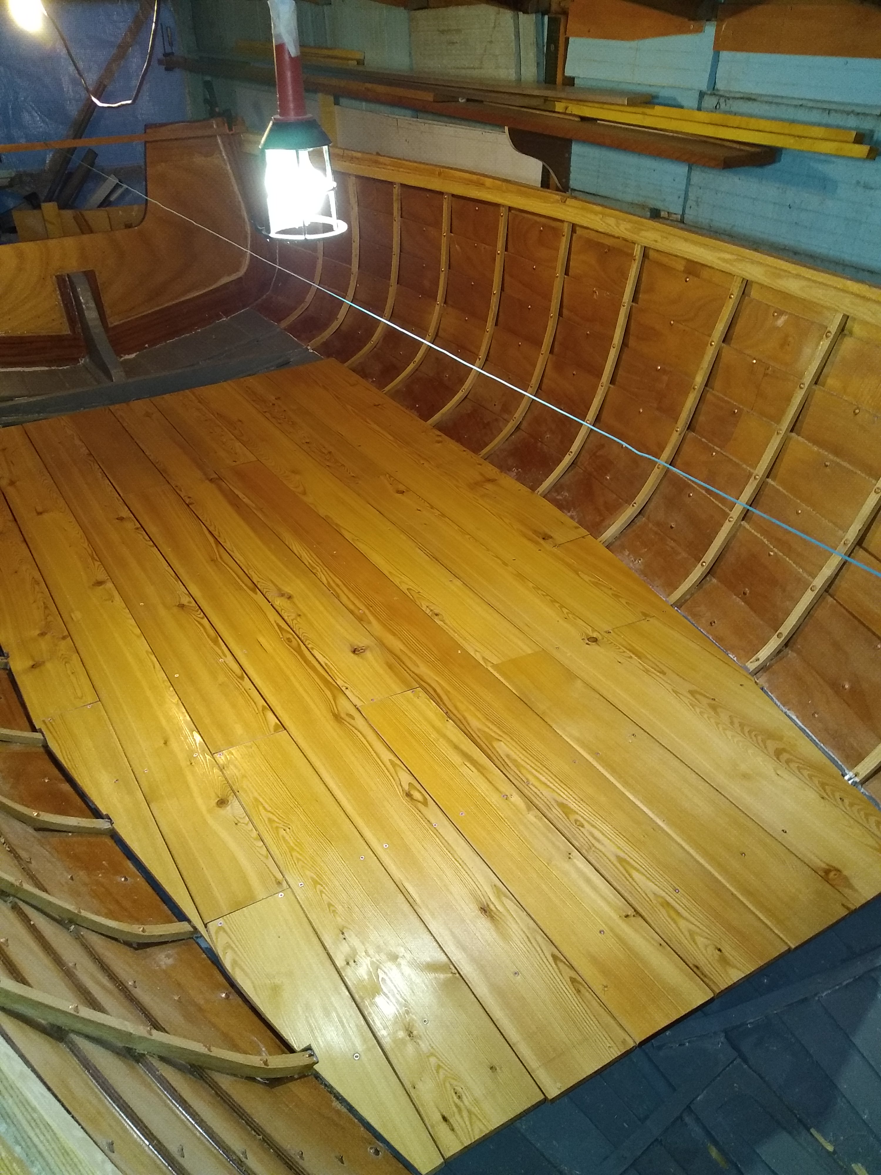

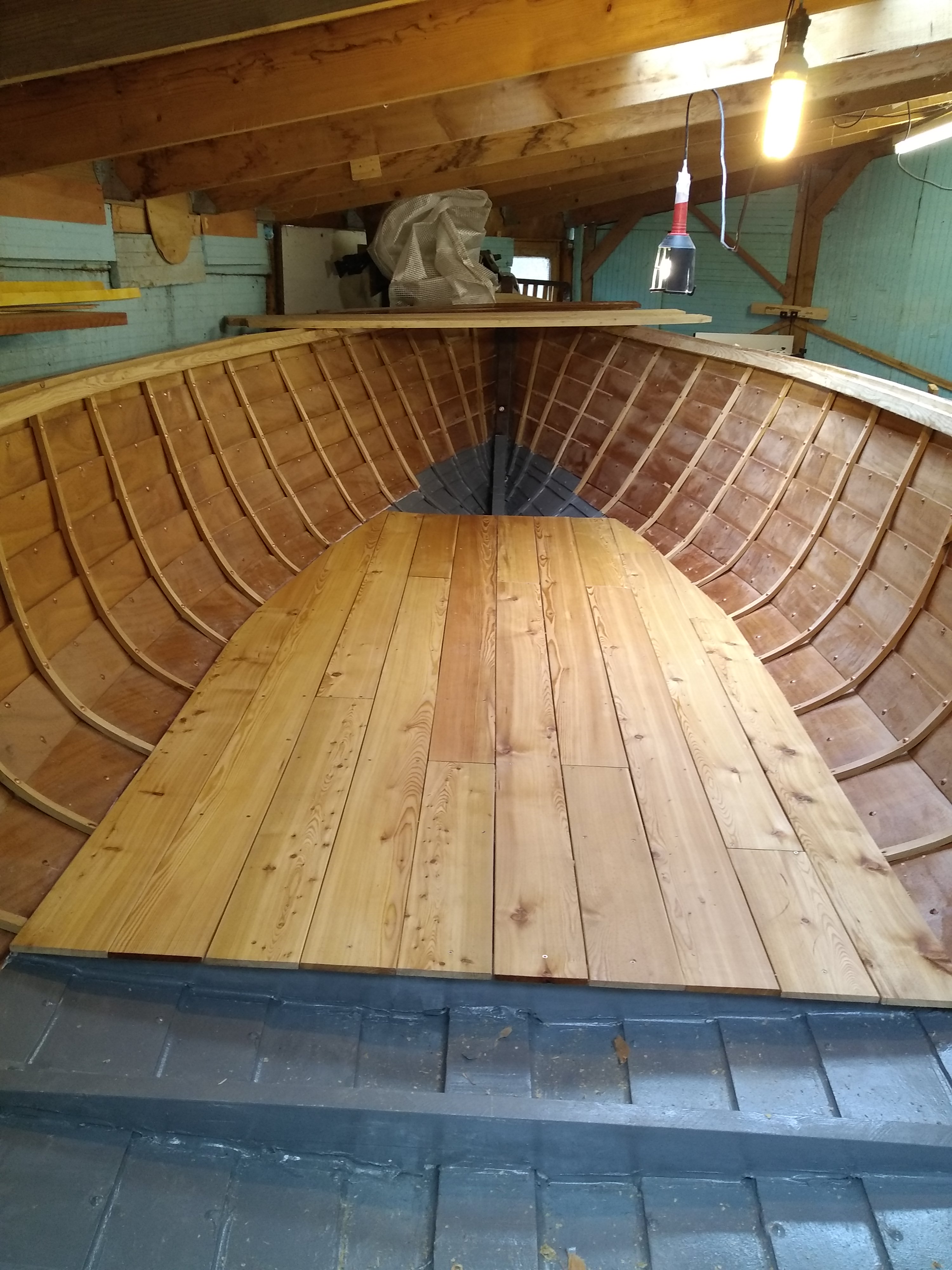

Il y a en tout cas un truc impératif: Les planchers amovibles ne doivent en aucun cas toucher la coque. La planche le long de la coque et des membrures doit être fixée solidement à poste, faute de quoi les planchers en bougeant mangeront les membrures ou la coque en quelques années.
Pour le rest, oui, il faut laisser un peu de jeu sinon c'est le pied de biche à tous les coups.
wedell a écrit : 23 déc. 2020 12:34 Il y a en tout cas un truc impératif: Les planchers amovibles ne doivent en aucun cas toucher la coque. La planche le long de la coque et des membrures doit être fixée solidement à poste, faute de quoi les planchers en bougeant mangeront les membrures ou la coque en quelques années.

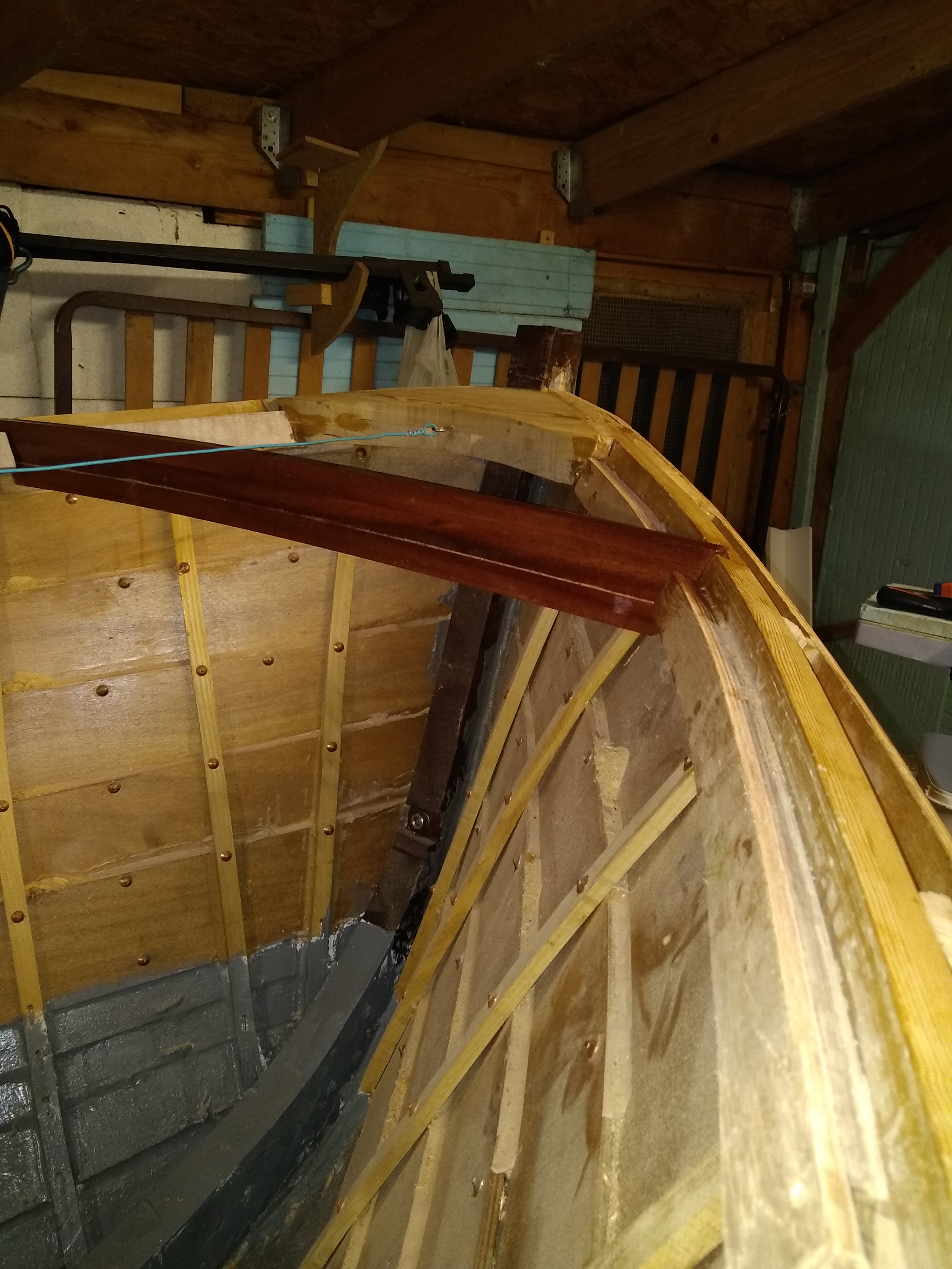

j'ai laissé 1 cm voir un peu plus selon les endroits de la coque et l'épaisseur d'une allumette entre chaque planche voir un peu plus des fois :oops:
pour la partie grise de la peinture de cale visible je trouverai bien une astuce pour cacher ce diable de détail. :evil: :smt013 :smt017

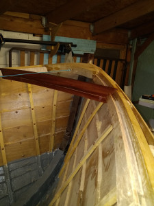

les barrots étant près depuis pas mal de temps je vais les poser. Non les serre ne me font pas peur, mais avant de forcer avec mes genoux je penses qu'il est préférable que la coque soit bien fermes et définitive.
Pose après que mon chauffage au gaz ce mette a jouer au chalumeau donc arrêt au stand, j'ai juste eu le temps de terminer les deux barrots arrières.
j'ai repris aujourd'hui histoire de remonter mon étuve.
Mais la prochaine fois elle chauffera au feux de bois. :smt027 allumé avec un silex :smt104
Joli travail.
Le gris souris sur les fonds, c'est à vocation particulière?
Ca 'jure' un peu avec le reste en beau bois nature, mais ce sera sans doute de toutes façons invisible au fond d'un coffre AR?
Un coup de peinture blanche sur le gris, ce sera déjà plus joli 8)

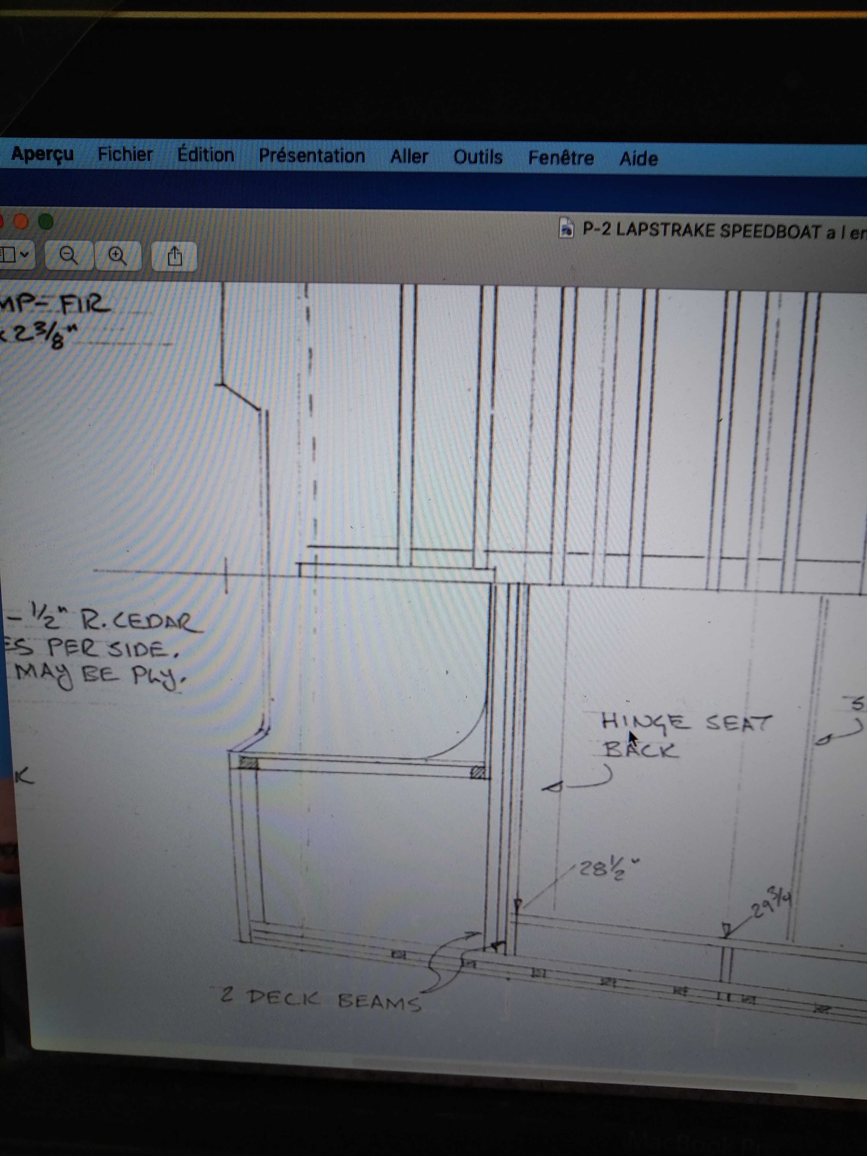

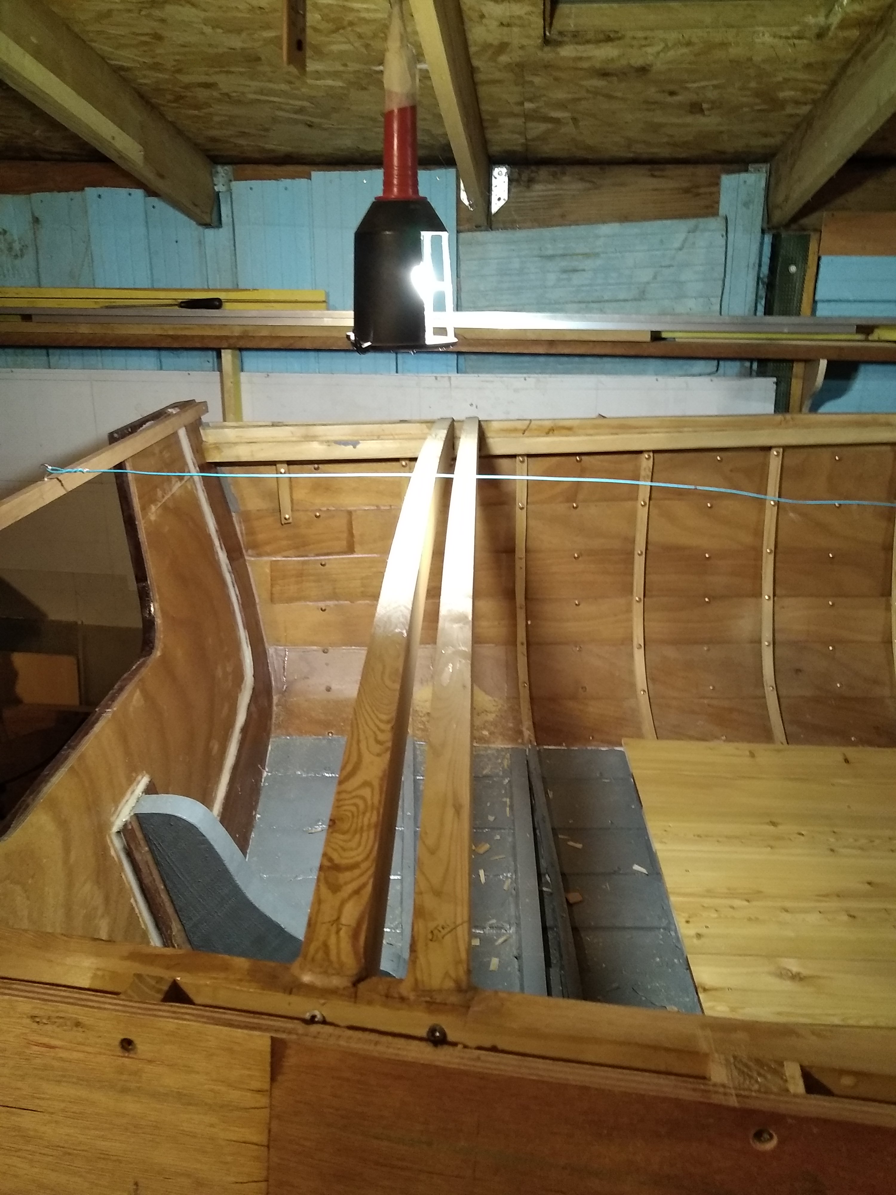

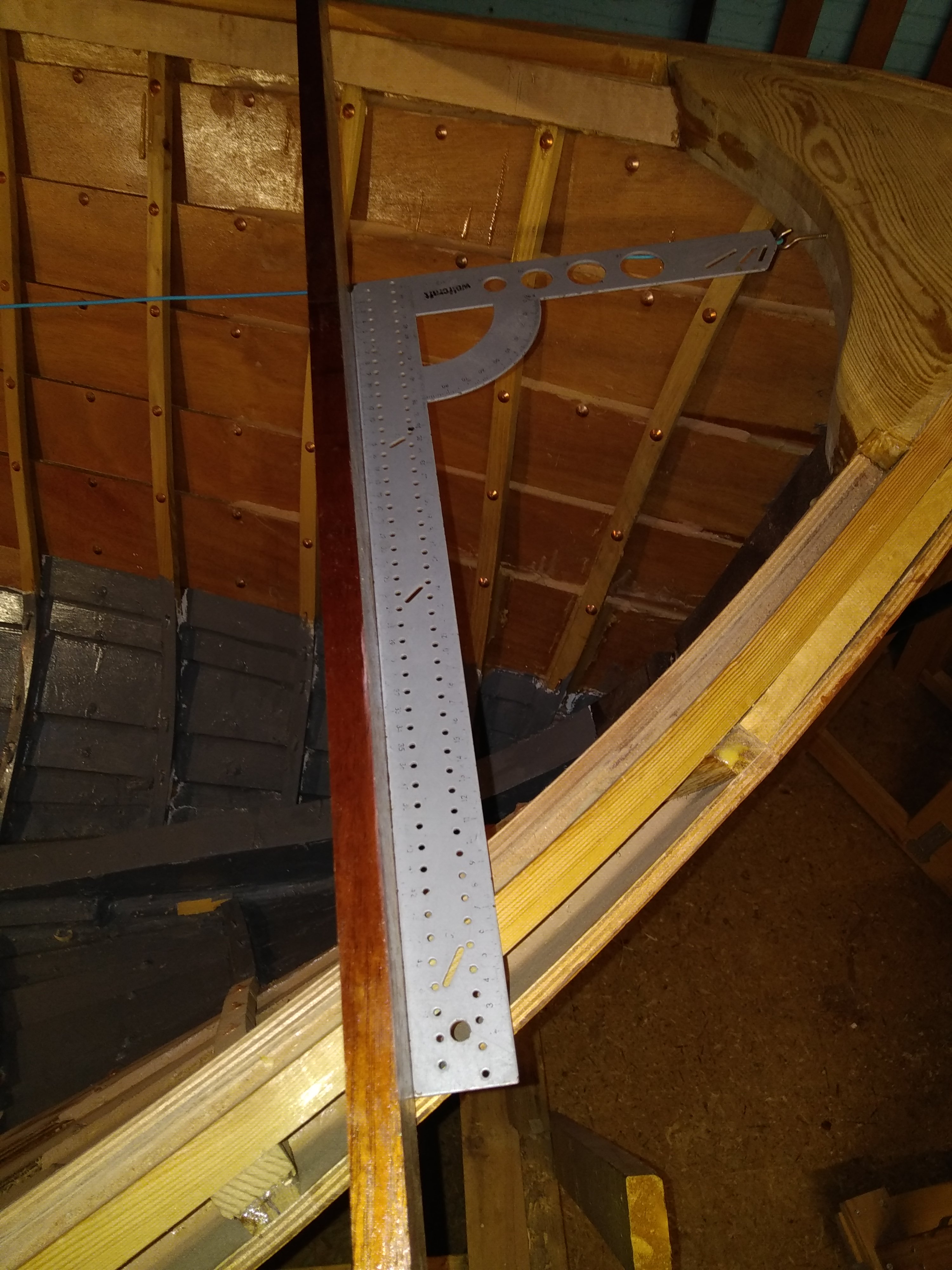

Marrant les deux barrots rapprochés, c'est dans quel but ?

danboline peinture de cale c'est blanc ou gris, sur la Marmotte j'avais fait les fonds et l'intérieur en blanc, mais au soleil...... çà pique les yeux. j'ai donc changé pour une couleur ivoire, et puis comme tu dis on ne le verra pas une fois le canot fini.
pour la peinture l'autre explication est sur la photo qui suit "ça fait petit Trianon" :smt005
ET puisque on aborde le sujet peinture j'aimerais trouver un "Bordeaux" pour peindre la coque pas un "Saint-Émilion", j'ai trouvé pour cuisine pour voiture mais pas pour bateau!!!!!! qui aura LA solution?
Enfin pour les 2 barrots rapprochés, je pense qu'il y en un pour recevoir l'élongis, l'autre pour recevoir les renforts du tableau, avec un seul barrot il y aura 4 mortaises cela fait beaucoup enfin je pense.
de toute façon mon architecte ne répond plus aux mail j'espère que ce n'est pas un problème de santé je n'ai pas d'autre moyen de contact que les mail.
1 mail en novembre, 1 en décembre pour savoir si il avait reçu le premier et enfin un pour la nouvelle année et rien!!!!!

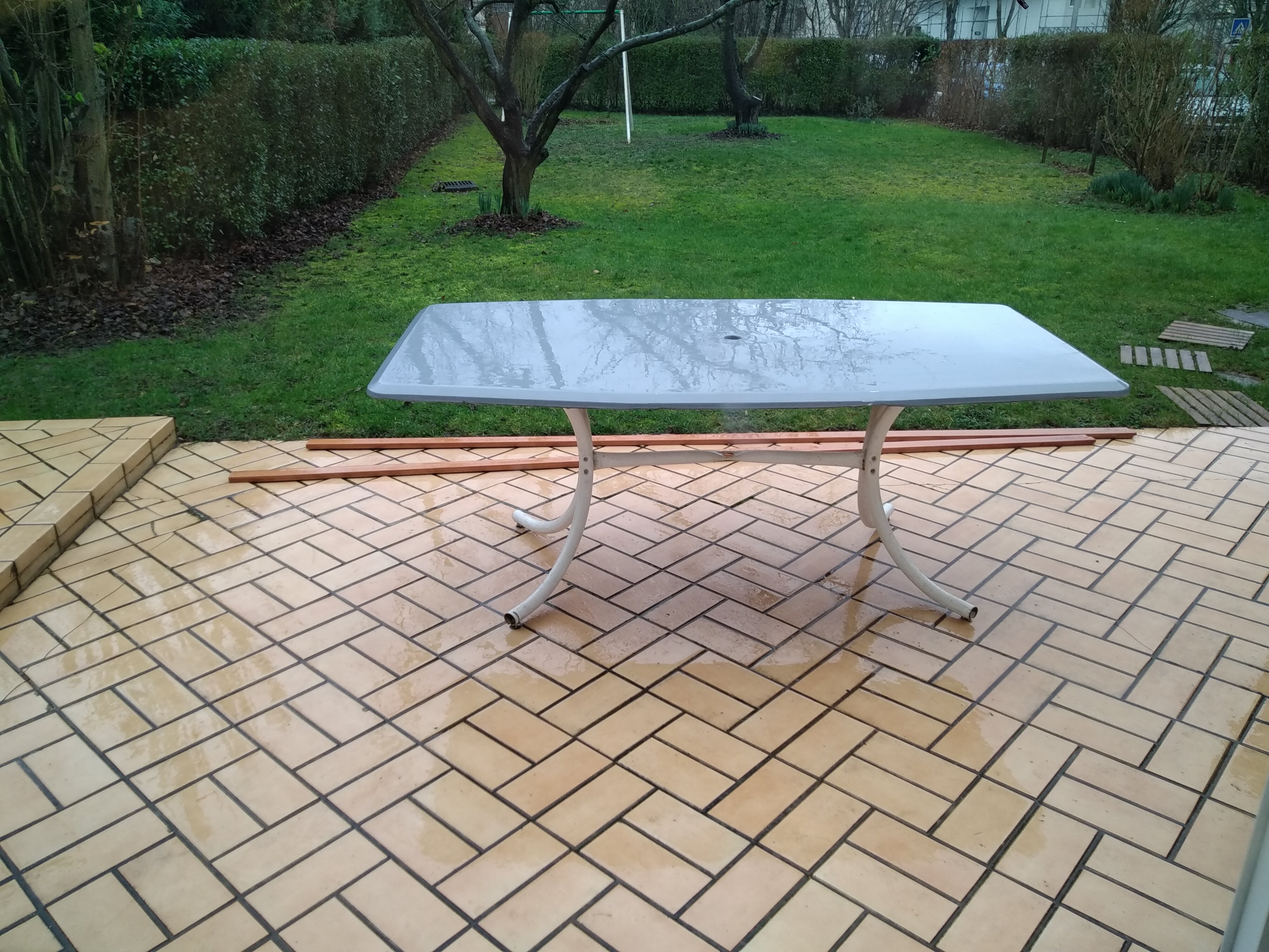

tient je regarde dehors et je vois que ma peinture de cale ne ce voit plus c'est blanc çà doit plaire à to.
cette table je l'ai eu en cadeau de départ d'un boulot en 1995, elle passe tous les hivers dans l'abri mais cette fois c'est le toraka qui prend toute la place. un façon de voir la résistance de cette peinture :smt005
en fait quand on entretient, les choses durent

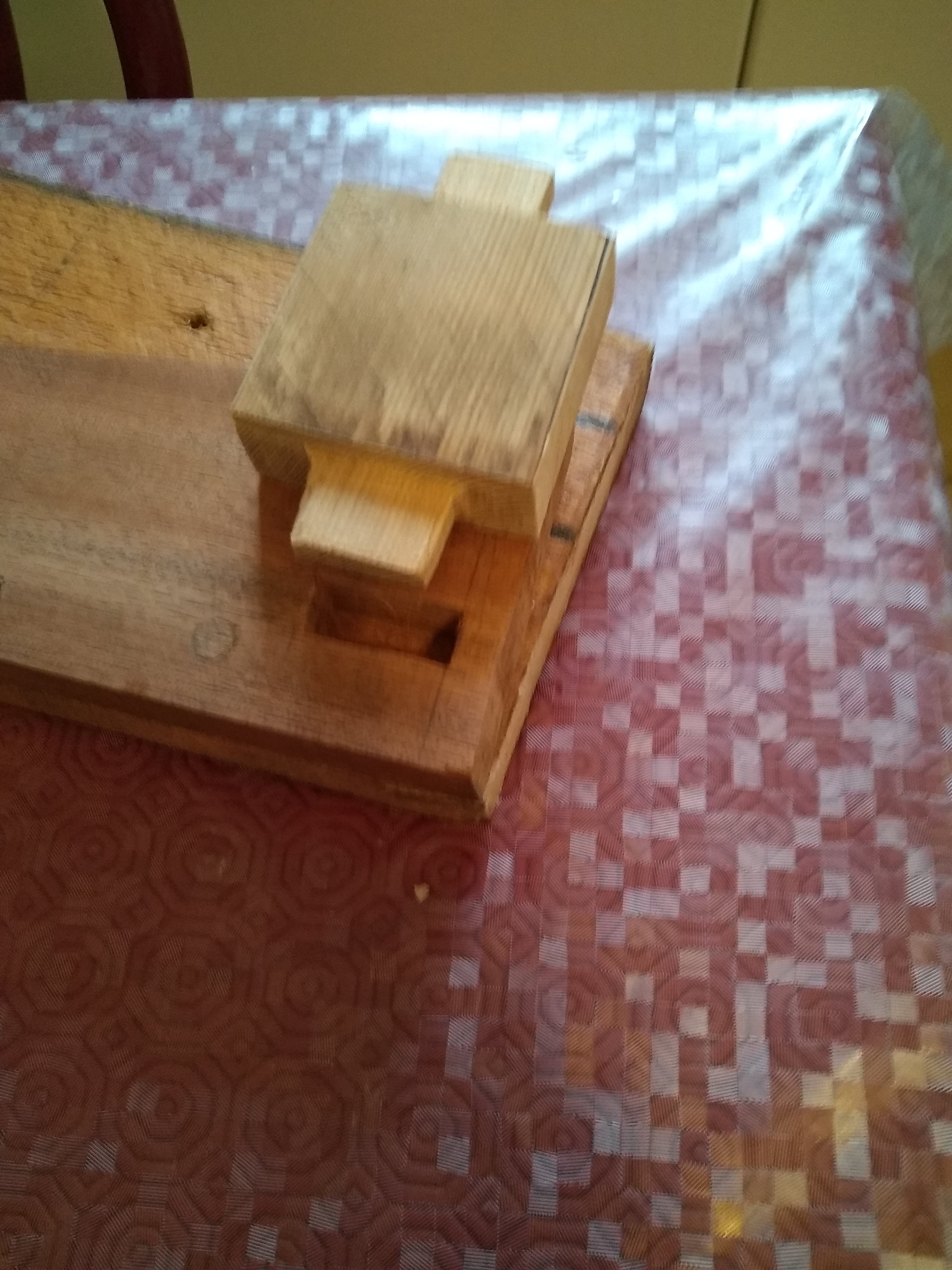

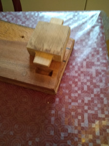

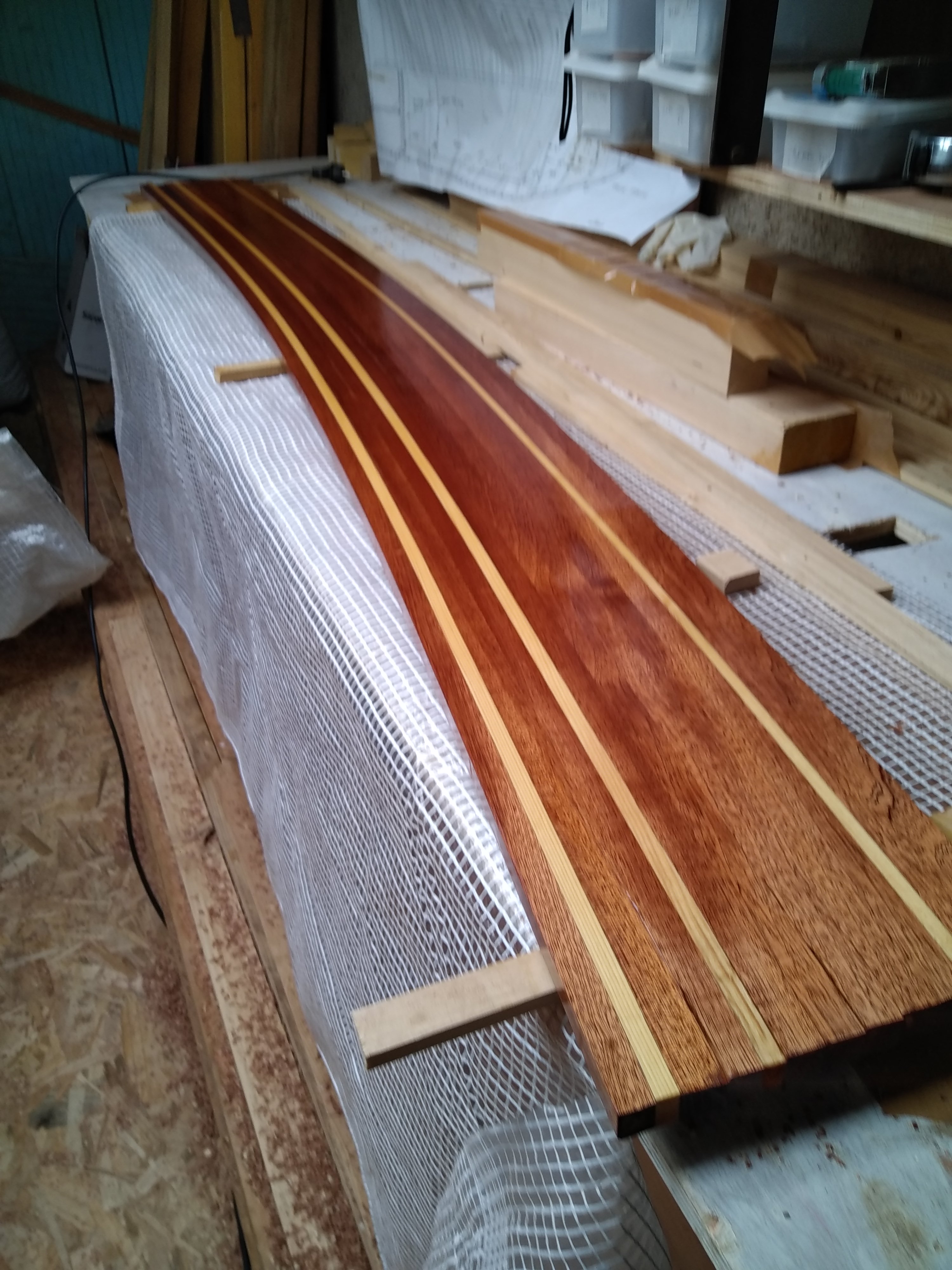

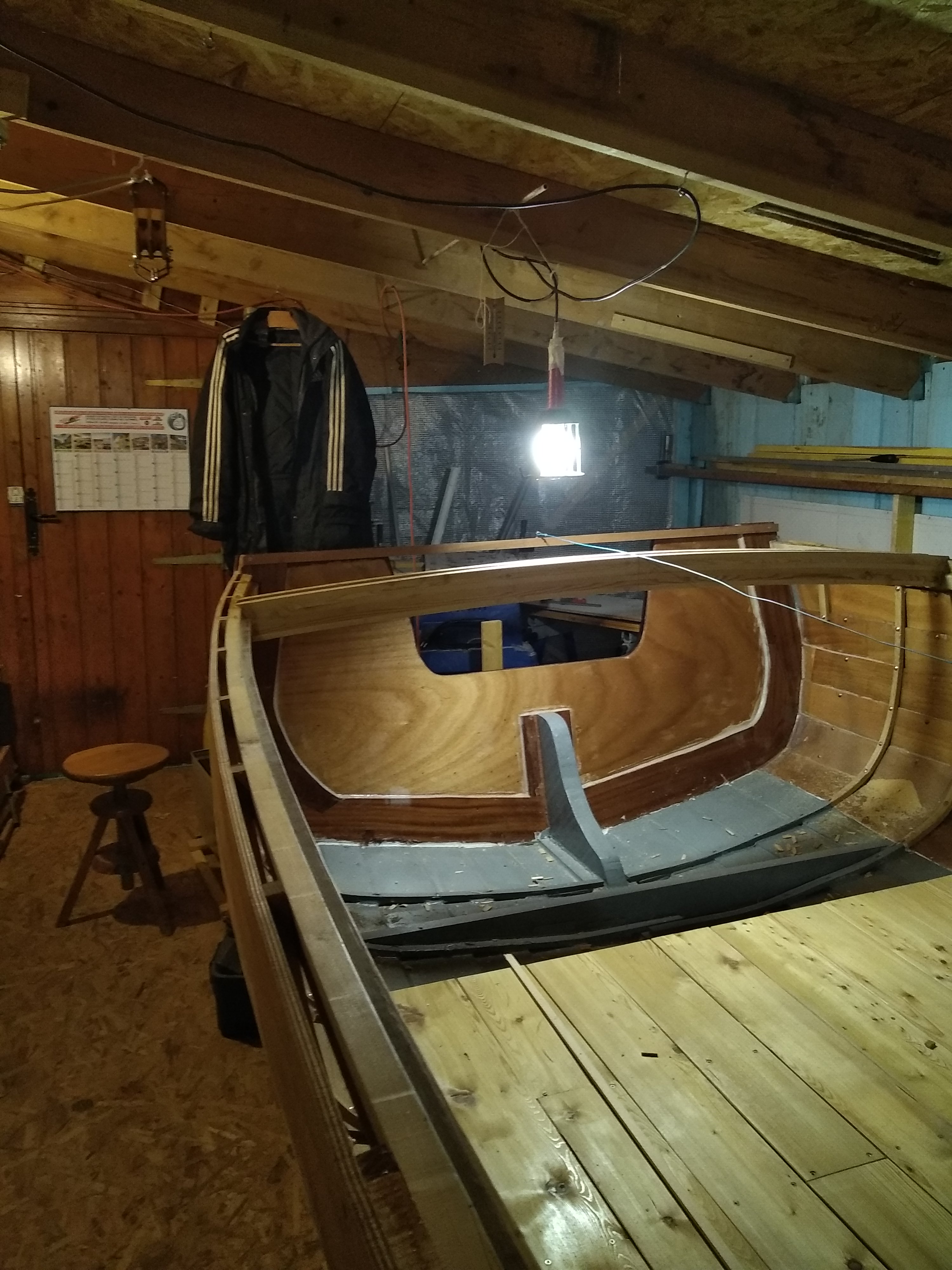

Après une pose pour cause de grd froid puis de pluie pour étuver je me suis lancer dans la confection de mon tableau de bord et donc voici le prototype. :!:

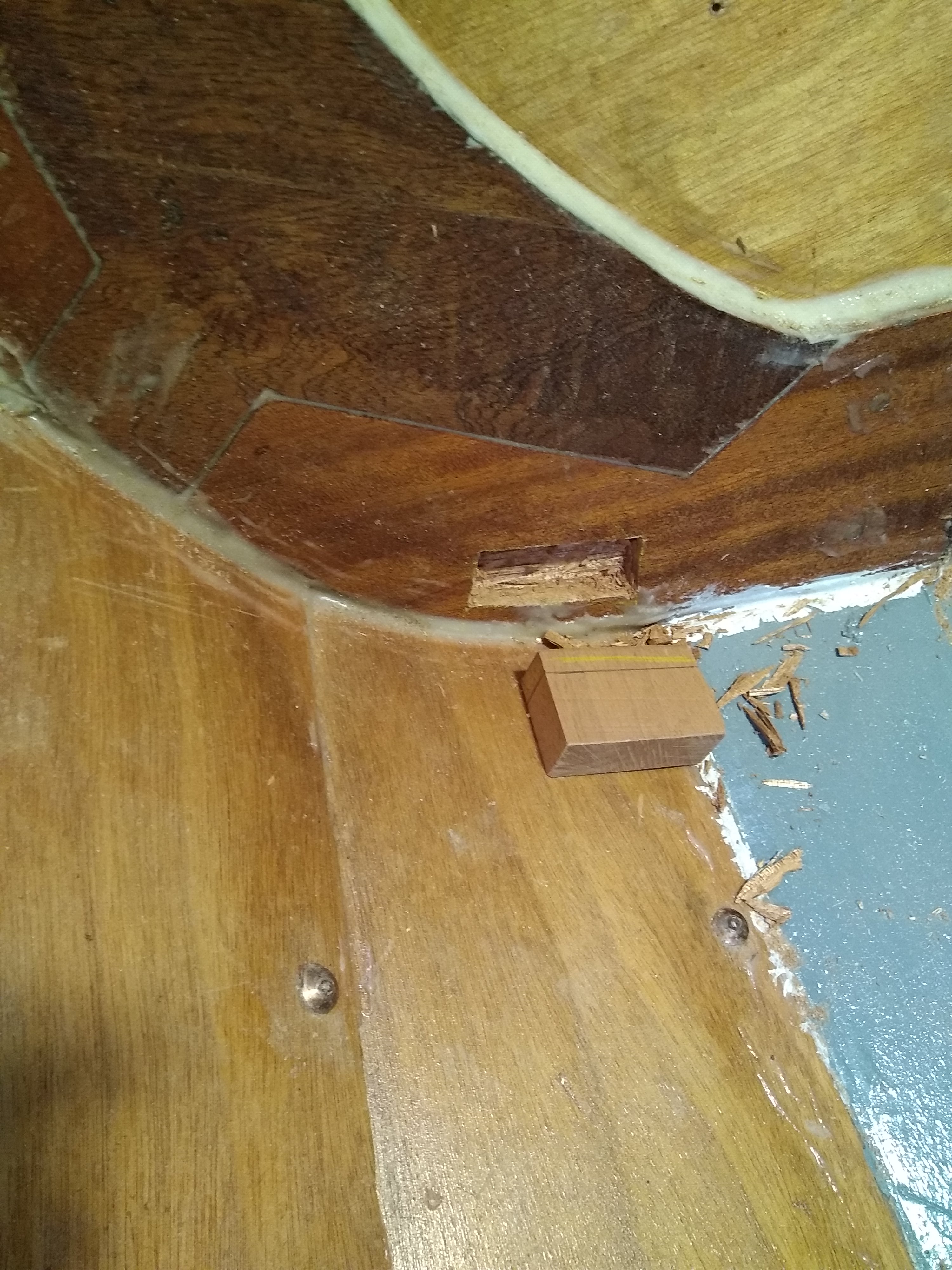

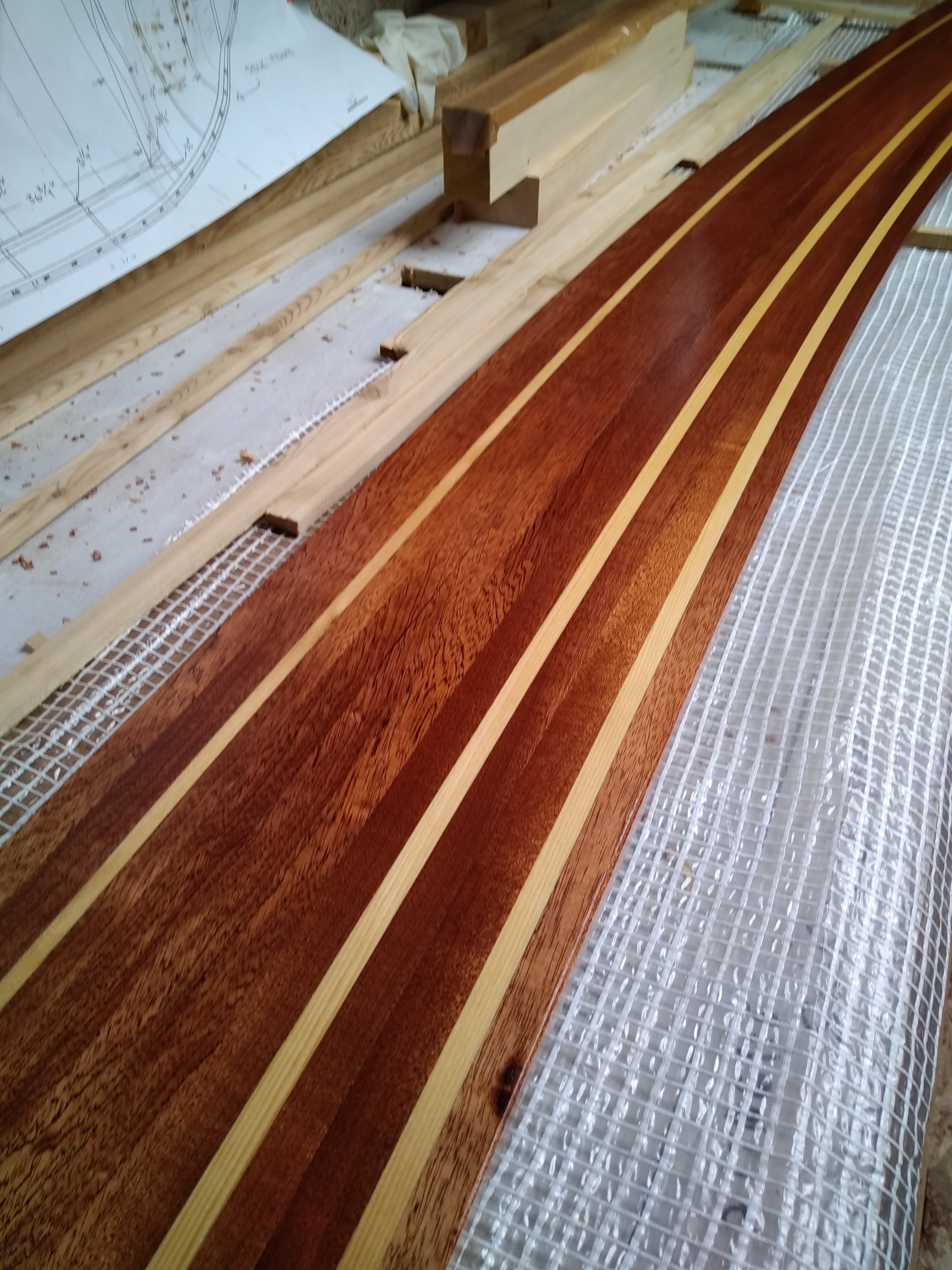

En attendant j’avais préparé les mortaises des serres bauquières de bouchains avant de m’apercevoir que je les avais faite trop basse par rapport aux bouchains. :oops:
Donc on rebouche, merci époxybeurk.

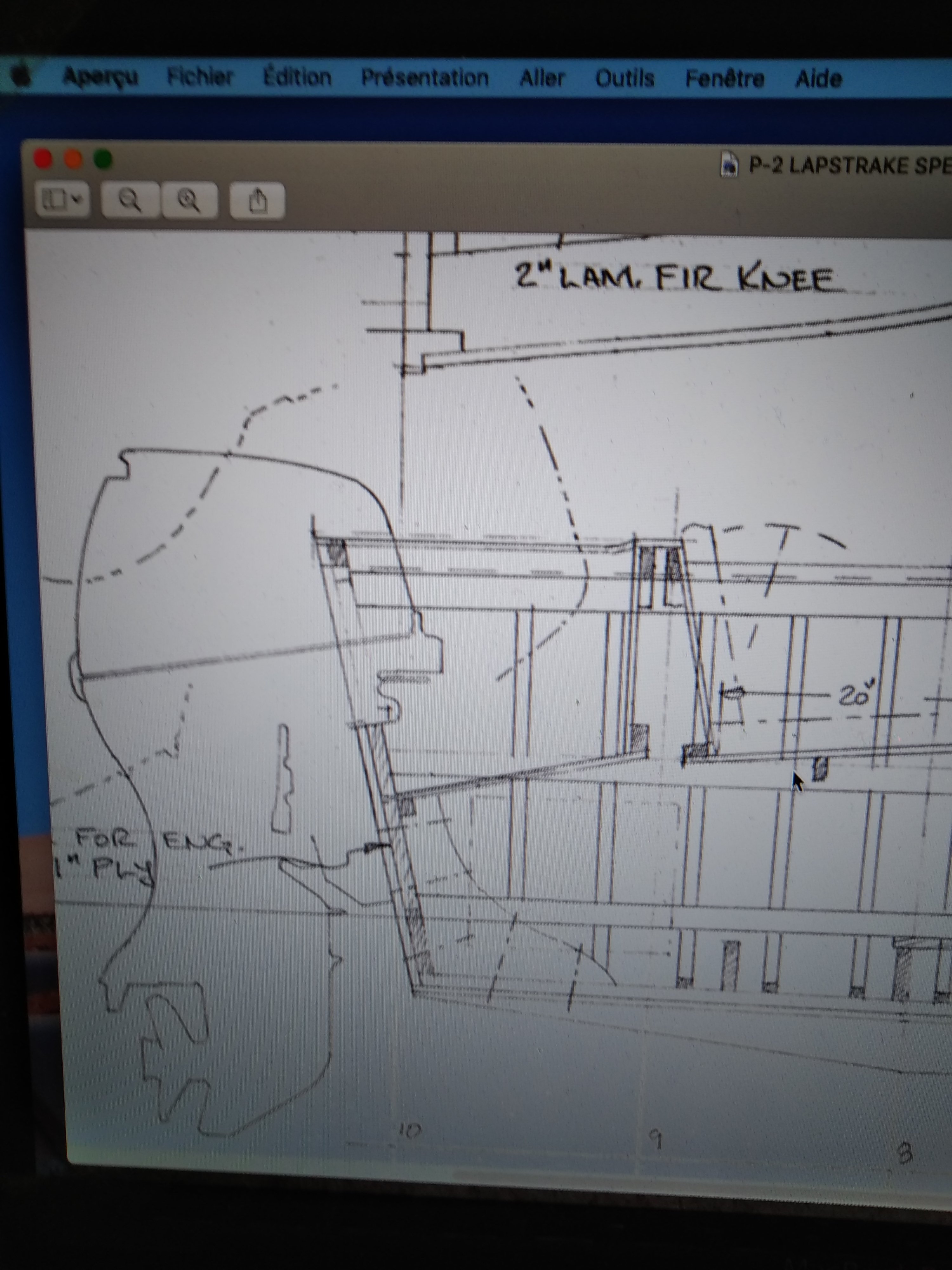

Mais ces mortaises étaient l’épaisseur de la serre bauquière et comme j’en refait d’autre je me demande si je ne devrais pas faire classique comme sur la photo.
MAIS, car il y a un MAIS je croix me souvenir que Wedell préconisait de placer ces foutus morceaux courbés à la vapeur en commençant par l’avant puis en allant vers l’arrière mais dans ce cas comment enfiler les tonnons dans leur mortaise ? En sachant que mon étuve fait 2m de longueur et que la pièce de bois fait 3,36m.
Je réfléchis en écrivant c’est pratique un forum !!!!
Donc si je pige je positionne la serre bauquière chaude en la fixant provisoirement avec des bouts pris sur les membrures et une fois refroidie je la place dans sa mortaise.
Ai-je bon professeur ?

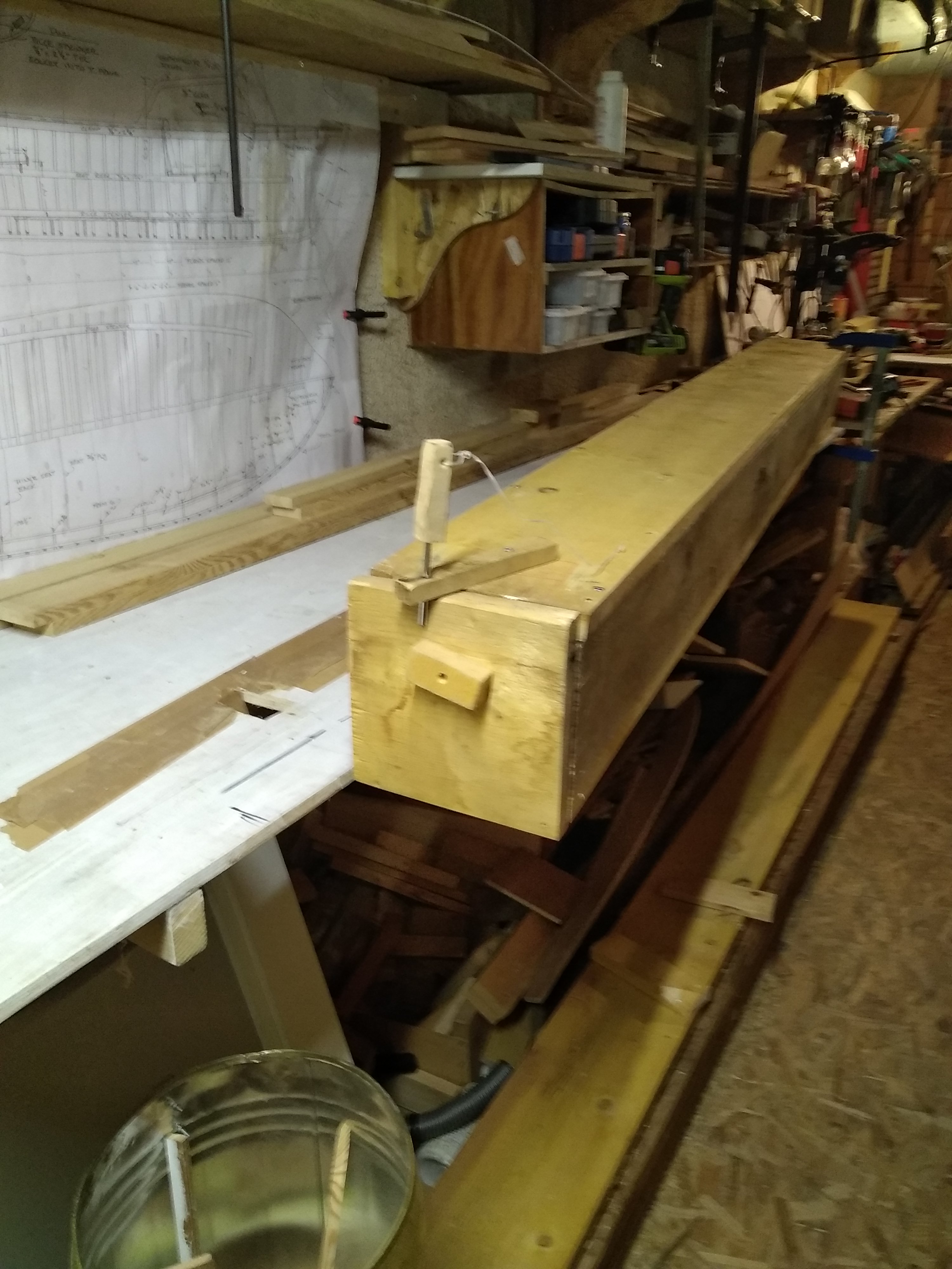

quand je vois cette photo le me dis que j'arriverai bien à plier un bout de bois de 22mm d'épaisseur sur 65mm de large, tout seul.
quand à la longueur vu la forme du bouchain la partie courbée et vrillée ne devrait pas dépasser 2M juste la longueur de mon étuve les 1,4m dépassant ne sont pas a plier ni a vriller.
pour les membrures d'acacia de 15x18 c'était Une HEURE d'étuve mais avec le bois trop de temps en vapeur c'est pas bon
alors pour le Sipo de 22mm sur 65mm combien de temps :?: :?: :?: Un avis peut-être :smt006
:smt006
Sur toutes les questions d'étuvage, la réponse qui vient rapidement est "fais un test !"
Sinon, 1h pour 2.5cm est une base de travail. Laisse ton bois dehors sous la pluie, plus il sera humide plus rapide ce sera !
bon sens mais c'est bien sûr! Merci To d'aider un handicapé de la jugeote comment n'y avais-je pas pensé plus tôt d'autant qu'il pleut tout le temps en ce moment.
sitôt dit sitôt fait mais je n'ai pas osé les mettre dans l'herbe!
çà fait deux jours maintenant
