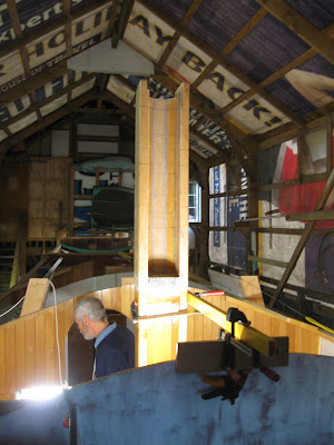

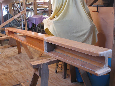

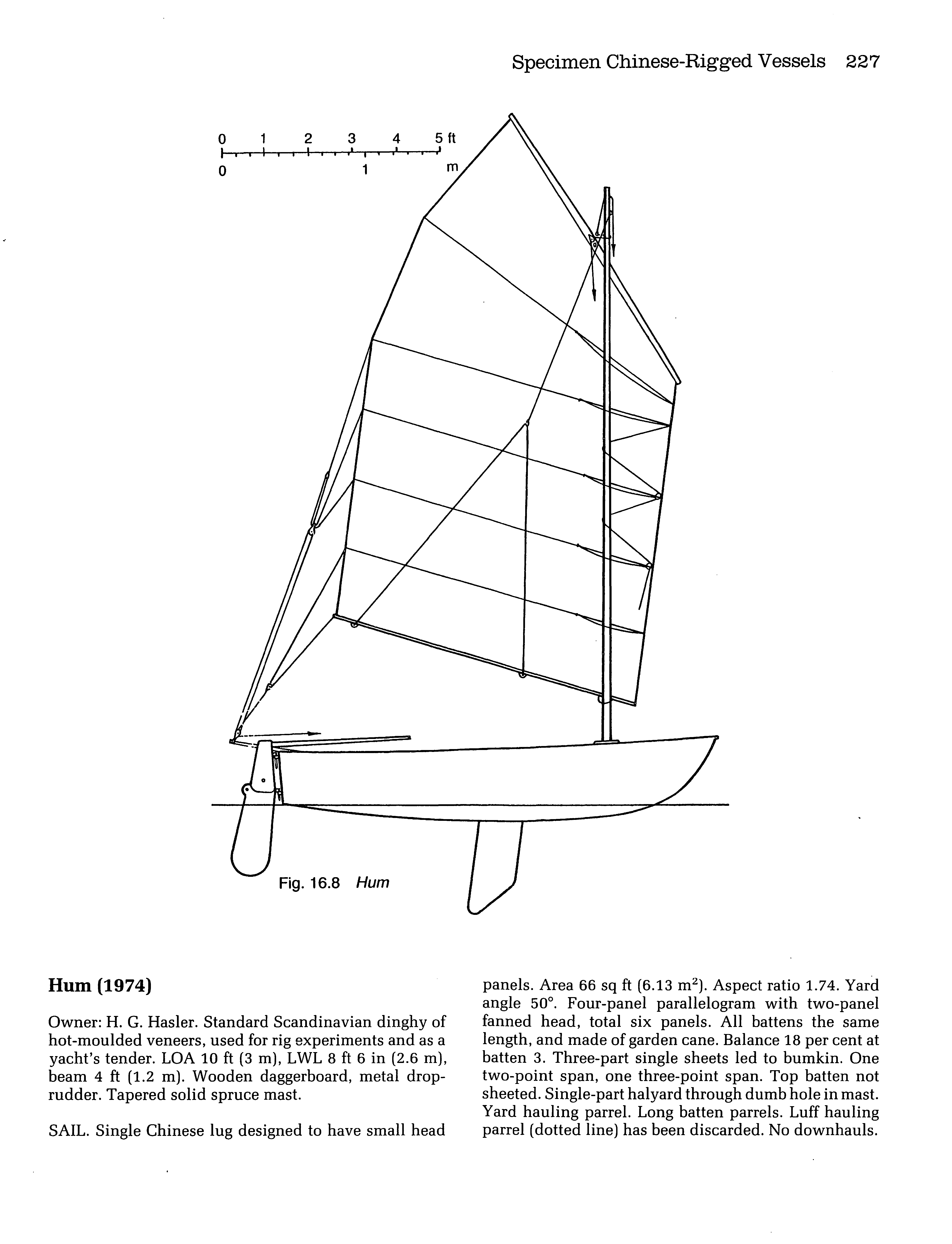

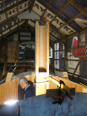

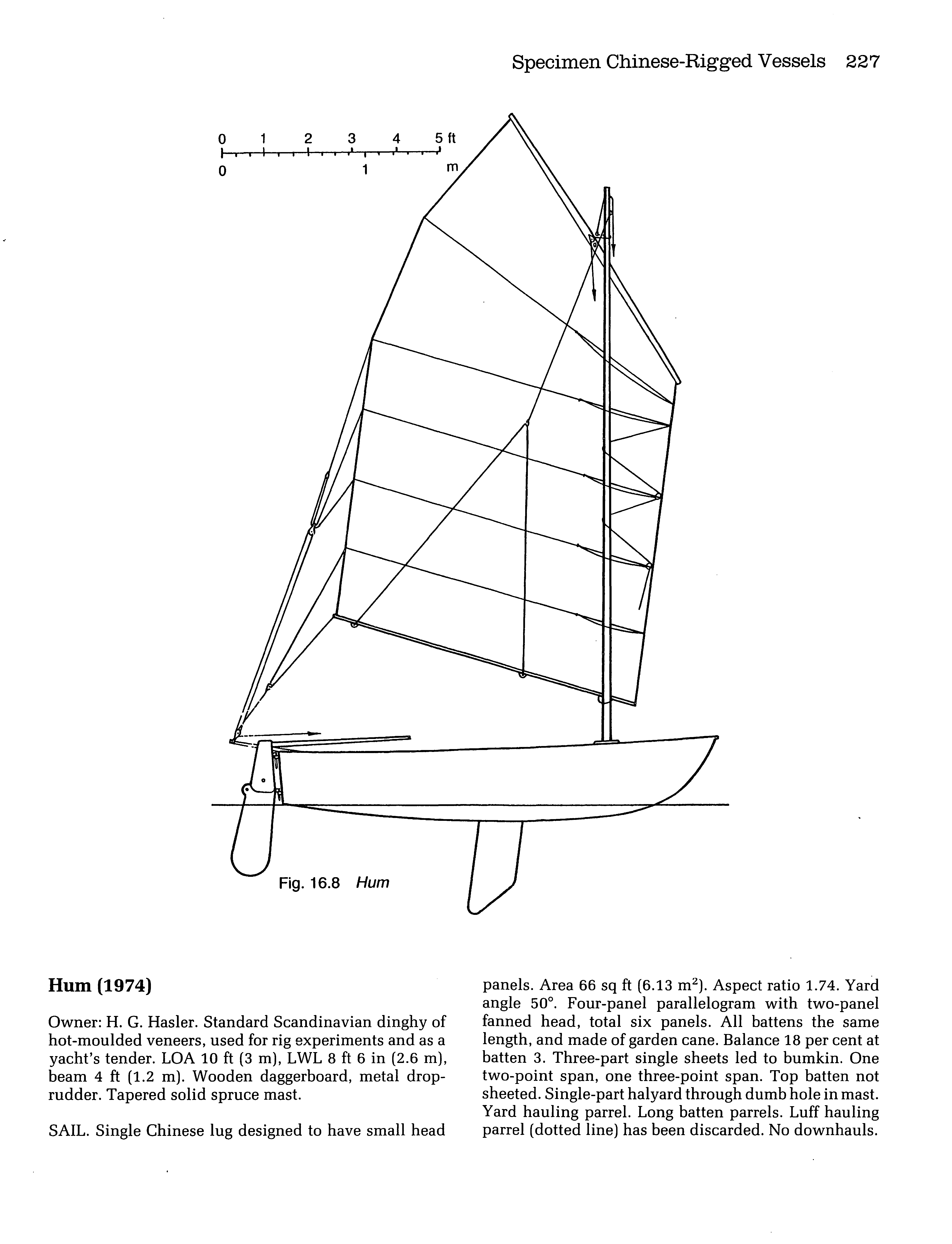

Pour alimenter tes réflexions, un exemple issu du Practical Junk Rig d'une petite voile de jonque de 6m² pour un dinghy de 3m :
Pour qu'une voile de jonque soit pratique et rapide à gréer, il faut à mon avis que la voile reste en place sur les jumelles quand le mât est baissé/retiré. Si tu dois la gréer et la dégréer à chaque sortie, ça perd beaucoup de son intérêt par rapport à une voile au tiers.
Re: Bateau Citroën.

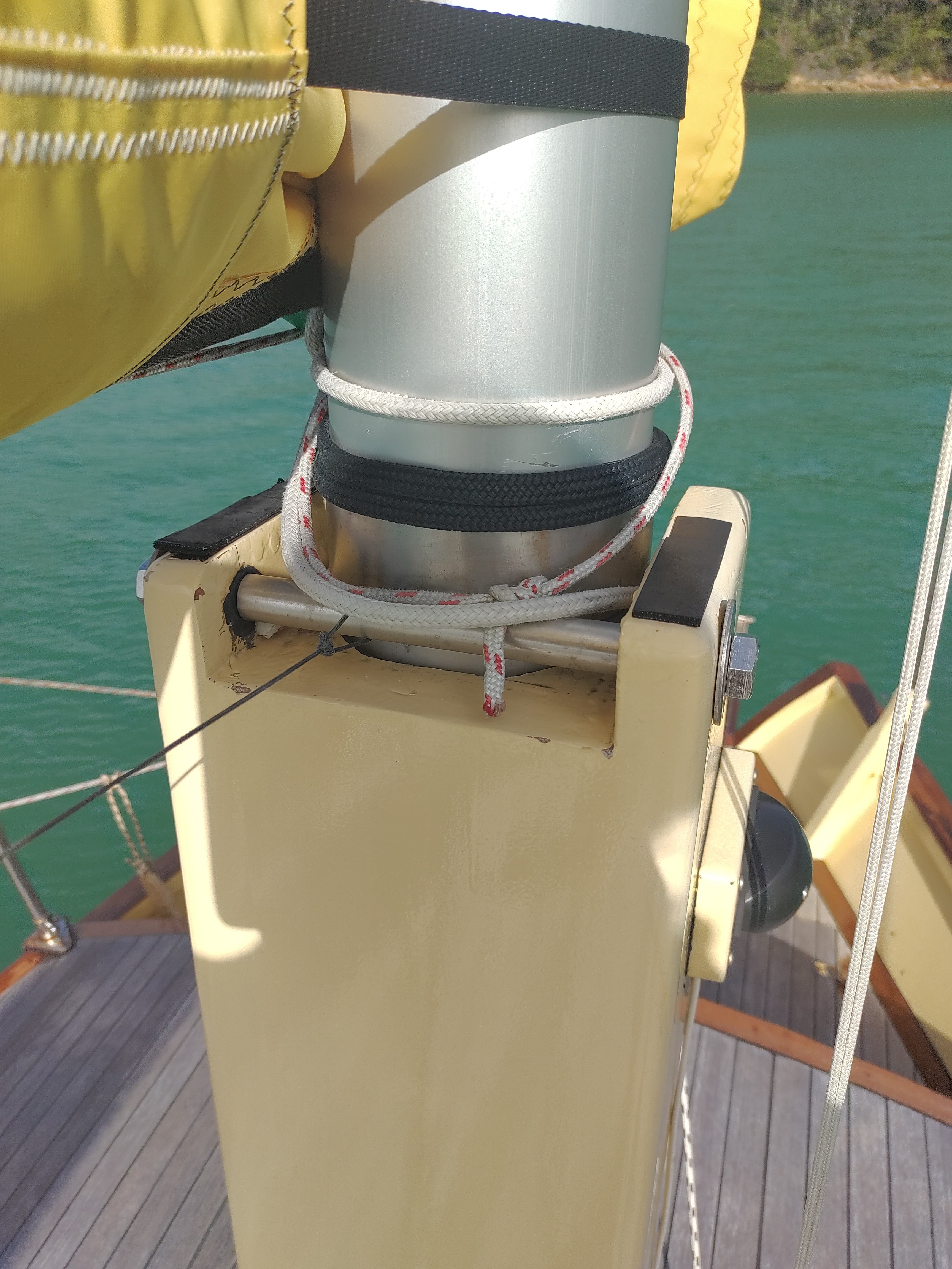

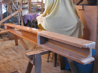

Oui, par exemple Fanshi : https://junkrigassociation.org/technica ... 7#13432337
https://anniehill.blogspot.com/search/l ... ing%20mast

Re: Bateau Citroën.
Merci pour la photo.
Elle montre un peu mieux comment est gréé le "sac de nouille" des écoutes à l'arrière, ainsi que le transfilage du guindant de la voile sur le mât.
La même chose pour une coque de 3.90 m et ce sera parfait.
C'est ce que je me disais hier soir.
Car ça doit être une punition, de devoir installer (et désinstaller) tout ça à chaque sortie.

D'après les photos du site indiqué par To : oui.
En fait, il semble qu'il faille que les jumelles aient une bonne longueur (distance entre le bas du mât et le pivot).
Un peu comme sur une voile au tiers, où la distance entre le pied de mât et l'étambrai doit être raisonnable.
Wedell ajoute qu'il faut que les jumelles et l'épontille soient d'un seul tenant.
Moi je pensais que, boulonnée sur le roof (polyester épais et d'un seul tenant avec le moule "intérieur") ça suffirait... A voir...

Sur Fanshi (8m, 3 tonnes), l'épontille/jumelles est un beau bestiau solidement attaché sur la quille et au niveau du pont.

Re: Bateau Citroën.

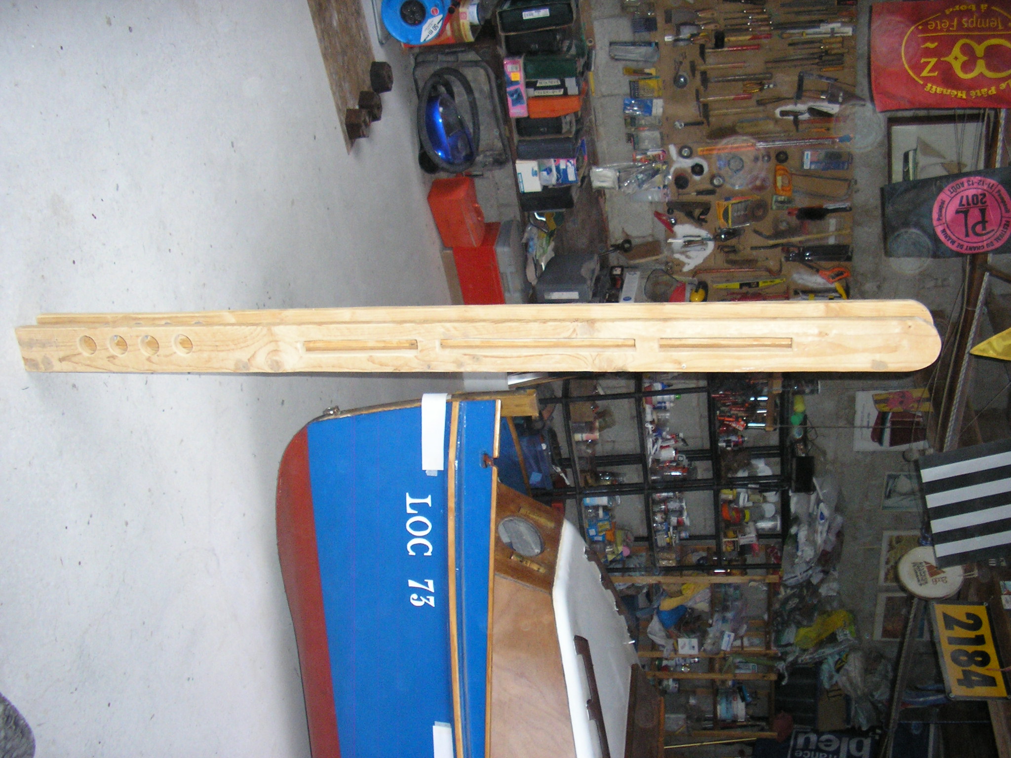

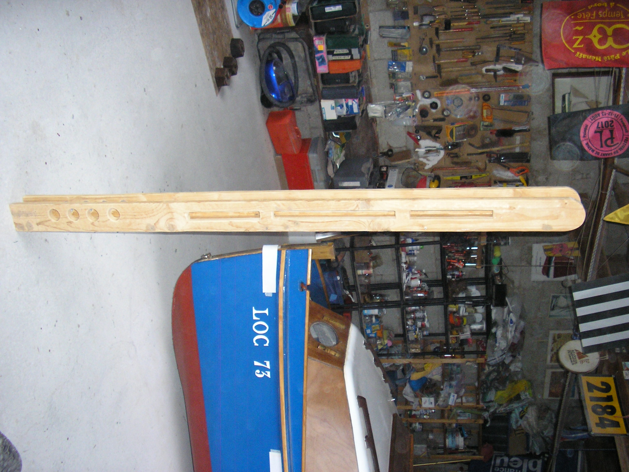

J'ai retrouvé les jumelles que j'avais fabriquées pour une précédente restauration (pas menée à son terme).Un copain m'a dit que j'avais enlevé du bois au mauvais endroit (pour la solidité).
Moi, j'avais fait ça pour diminuer le poids. Car sur l'autre coque, pas bien large, ça risquait de la faire chavirer...
Je peux essayer de l'installer telle quelle... ou en refaire une autre...
Le passage dans la cabine se fera par le trou du hublot (pas un gros travaux, donc).
