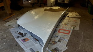

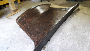

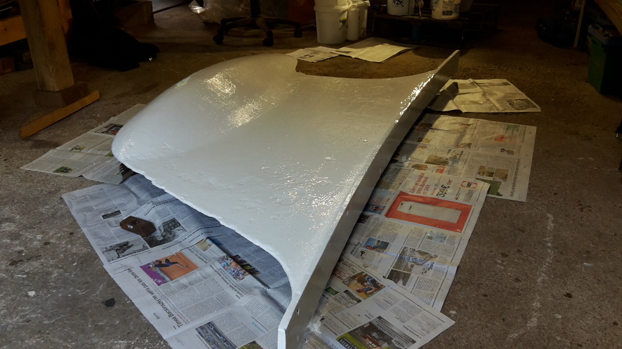

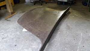

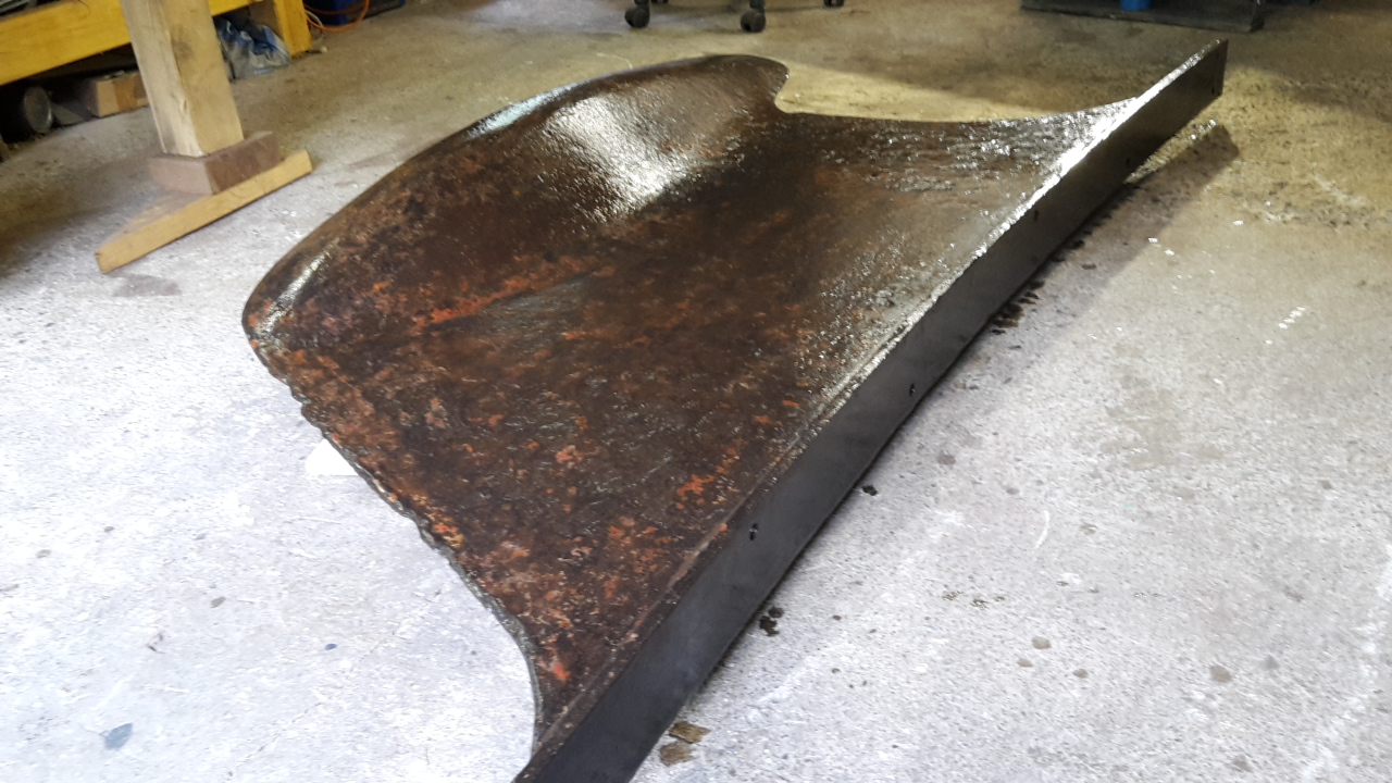

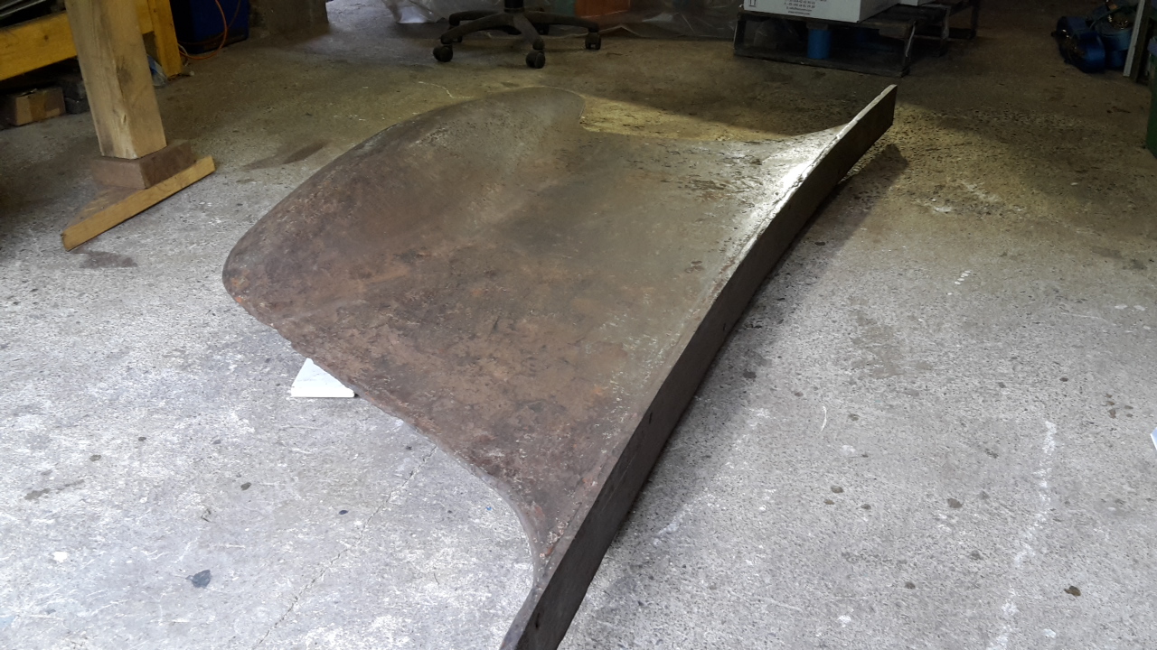

La quille :
décapée
passée à l'acide phosphorique
et la couche de primaire époxy
Reste la couche d'enduit époxy, la deuxième couche de primaire époxy, après je peux la retourner et recommencer de l'autre côté 8)

Après tout, c'est moi qui ponce :smt004 J'ai la chance d'avoir la quille démontée dans mon garage, si je veux faire un traitement efficace (?) c'est maintenant ou jamais. On verra dans dix ans ce qu'il reste de mes efforts...

Quitte à la refaire, je ferais un enduit pour boucher les cavernes et refaire un profil d'attaque correct.
La marche sous voile de ton canot te dira merci :D

C'est au programme :smt045 Si je veux montrer qu'une jonque peut bien avancer, autant mettre toutes les chances de mon côté !
