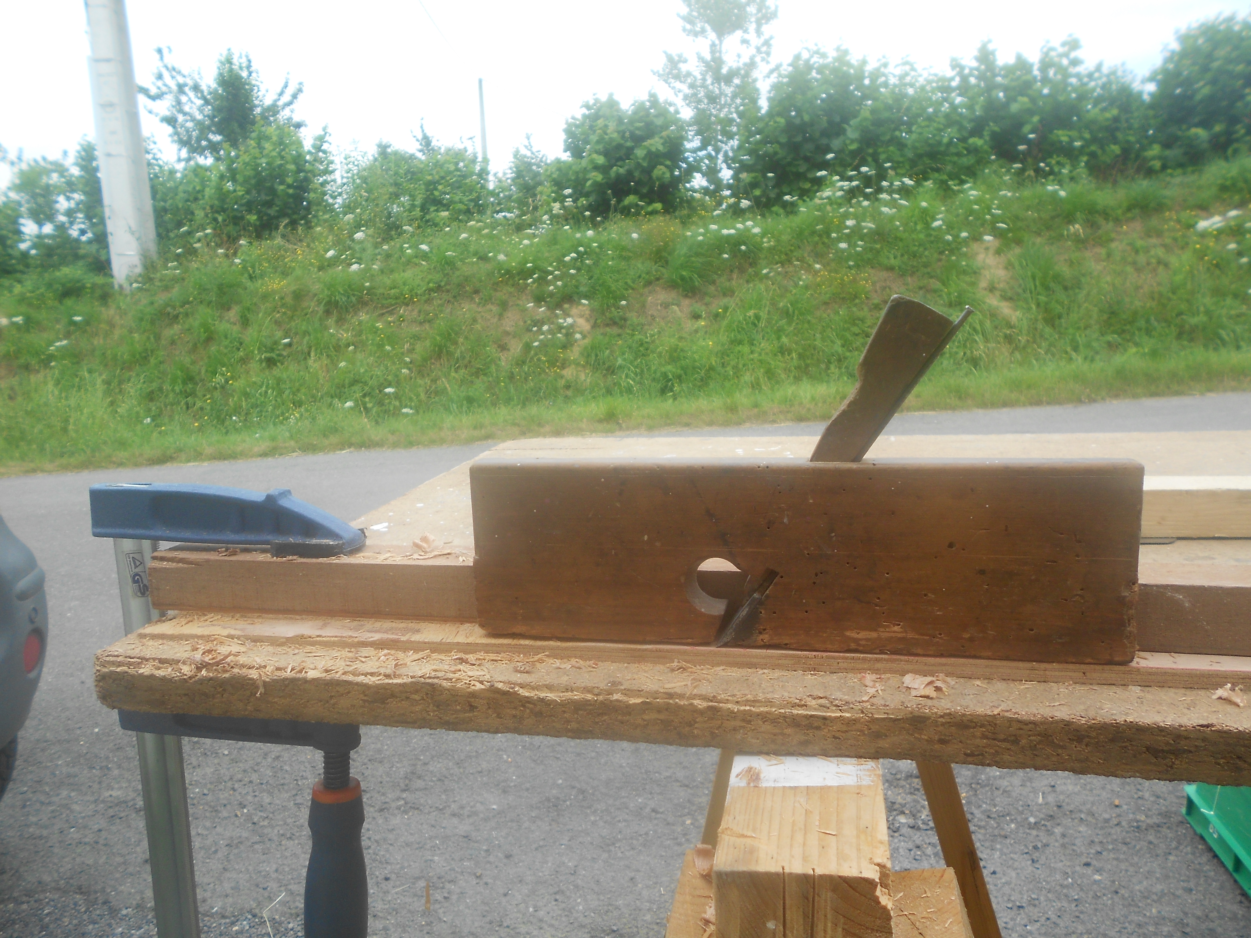

Moi je n'ai qu'un seul rabot correct et je ne perd pas mon temps à changer l'angle d'affûtage toutes les cinq minutes.
En contrepartie, on m'a appris à jouer sur le fer et le contrefer.
TO tu as un très beau guillaume .
N'hésite pas à nourrir le bois avec de l'huile de vidange.
Ca tue les insectes, ça durcit le bois, ça améliore la glisse.
Vérifie l'équerrage de la semelle par rapport aux flancs.
Vérifie l'équerrage du fer.
Avec un guillaume en bois, on travaille soit à gauche, soit à droite.
Comme il est peu probable que le fer ait exactement la même épaisseur que le bois, il faudra le régler au marteau pour qu'il taille d'équerre et du bon coté.
La semelle arrondie, c'est pour les artistes.
Un p'tit coup de dégau ne lui ferait pas de mal !

Mon très beau guillaume est aussi bouffé par les vers, faudrait que je le soigne le pauvre. Je vais regarder quand je dois faire la prochaine vidange
Mais en attendant, il fait son office.

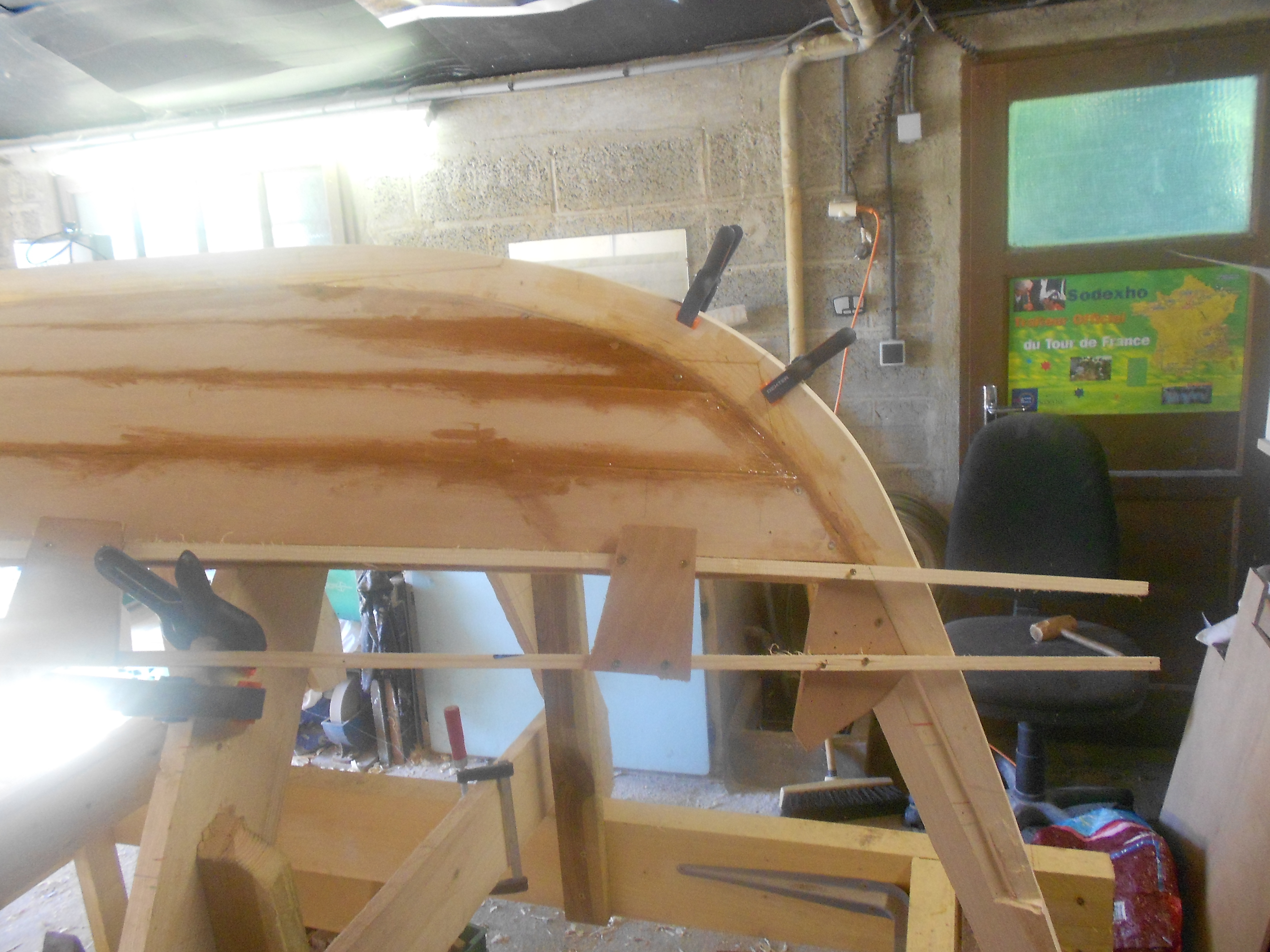

Changement de méthode pour le brochetage, je saurai demain si ça fonctionne mieux.

Je n'ai posé que 4 virures, soit la moitié ! Et tu parles déjà de whisky ! Faudra se contenter de quelques verres de rhum en attendantJIBI a écrit :Et juste avant la "Whiskey Plank" .. tu changes de méthode....![]()
Liquide de refroidissement, huile moteur, pour entretenir mon rabot c'est ma voiture qui va tomber en panne !

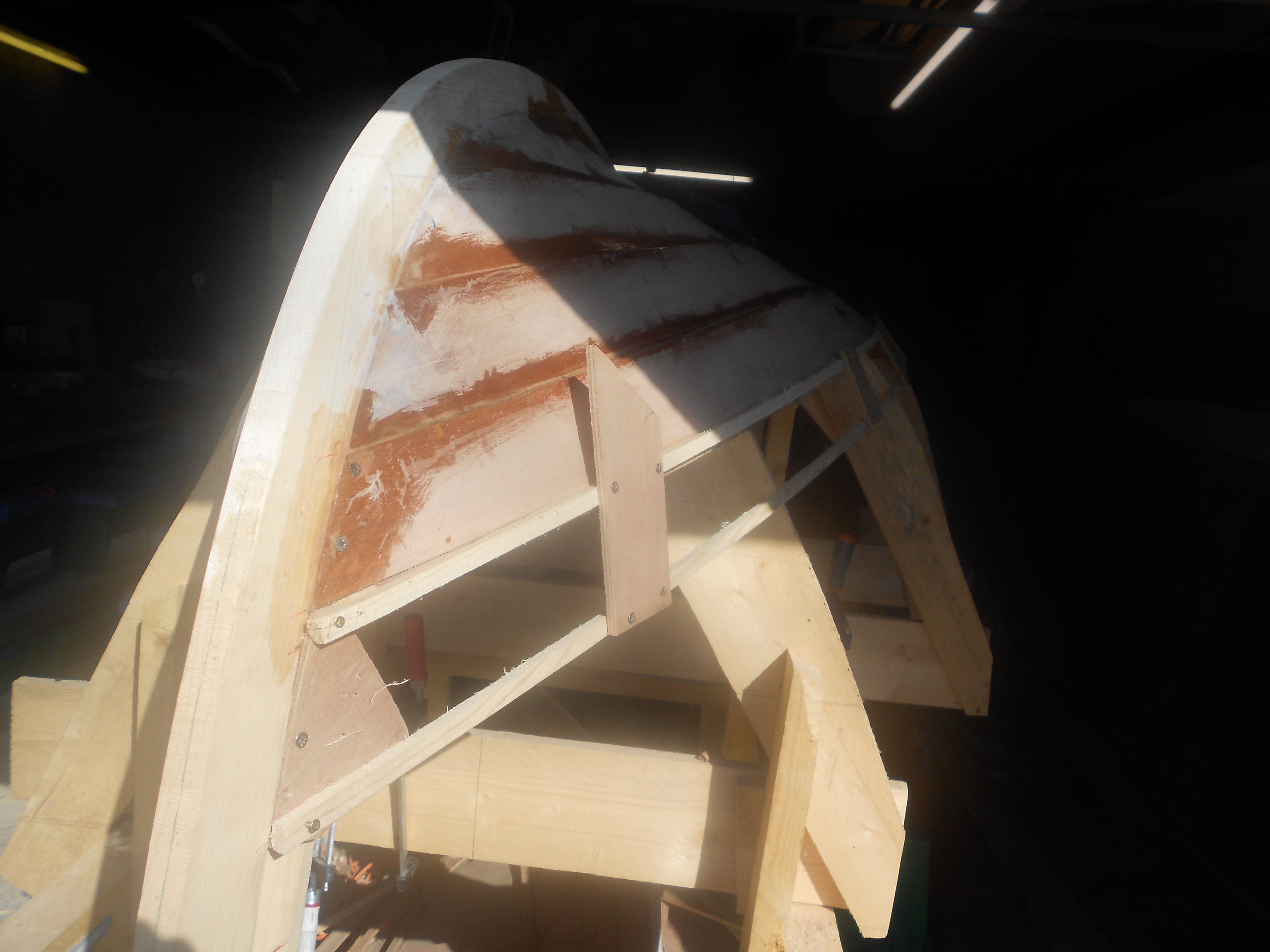

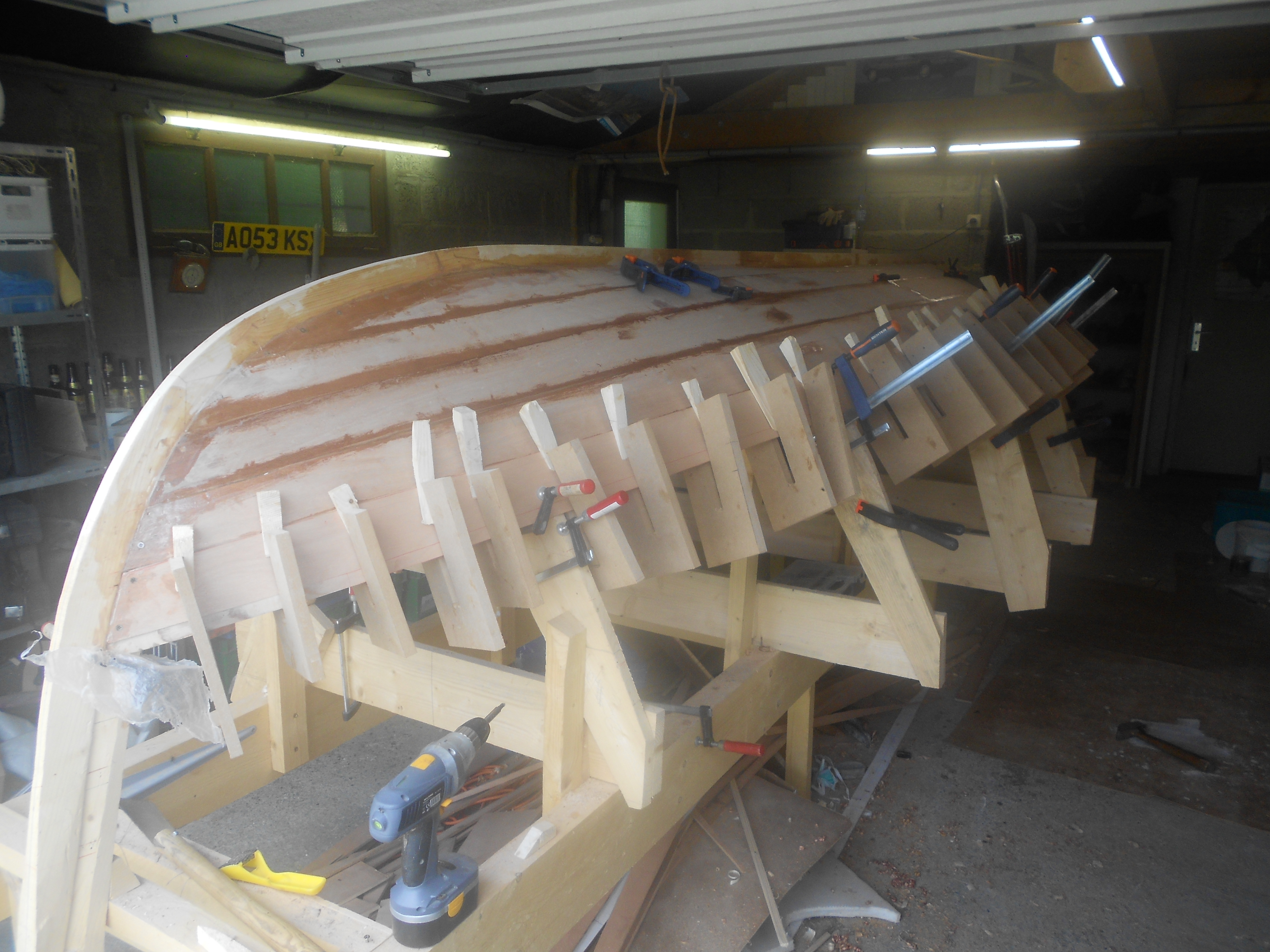

La technique de l'échelle est super ! Le clin se pose sans souci !

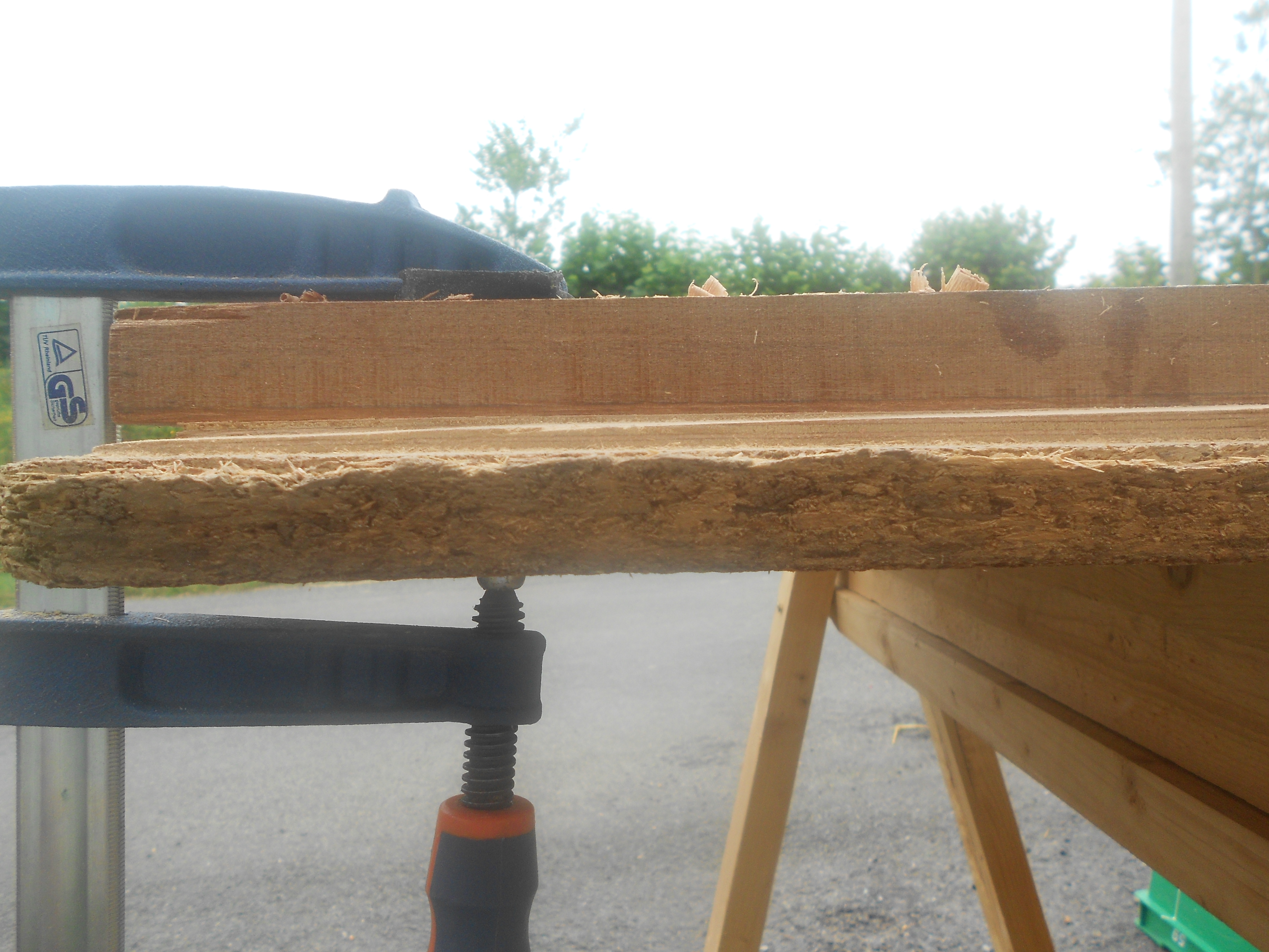

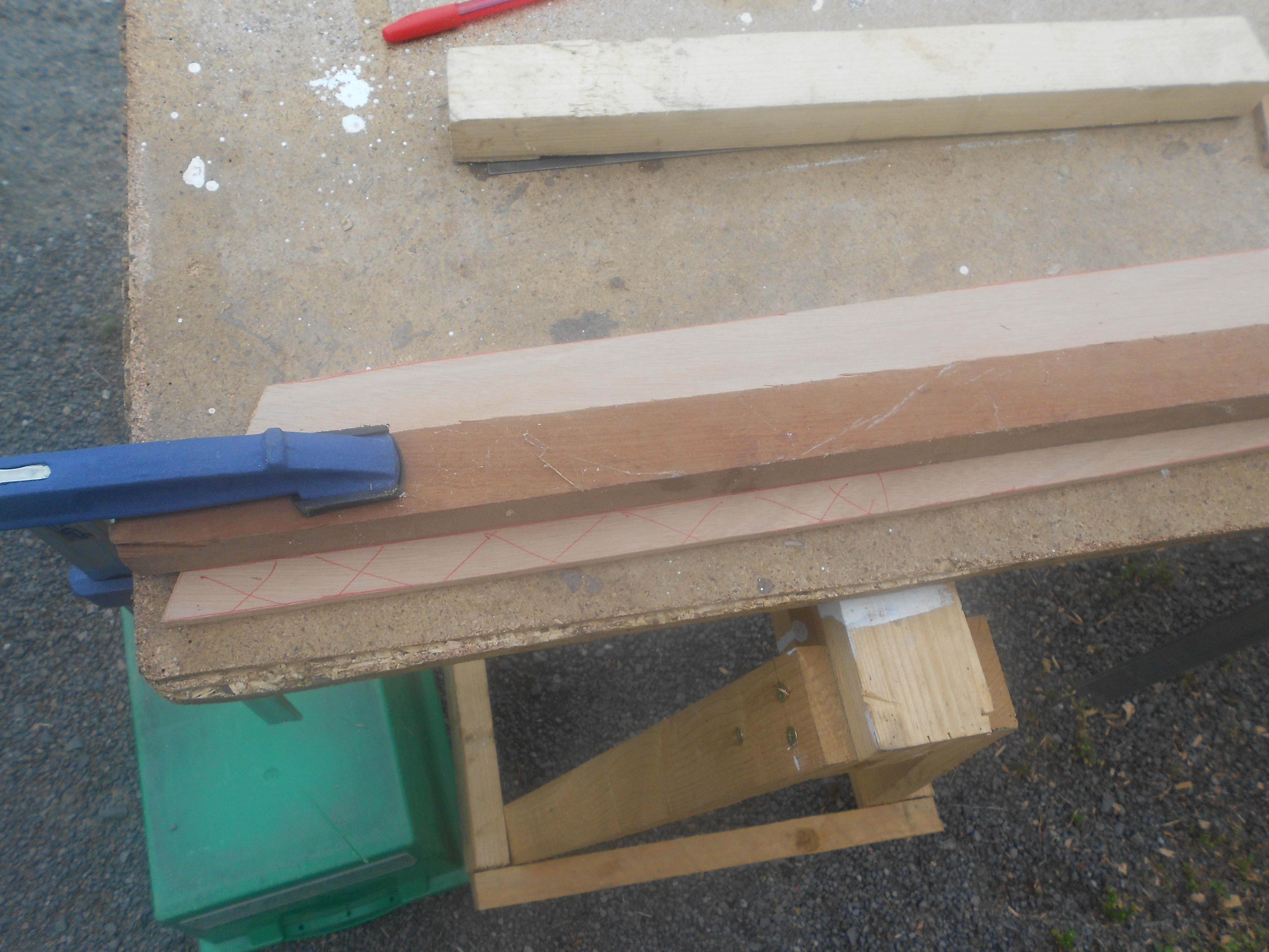

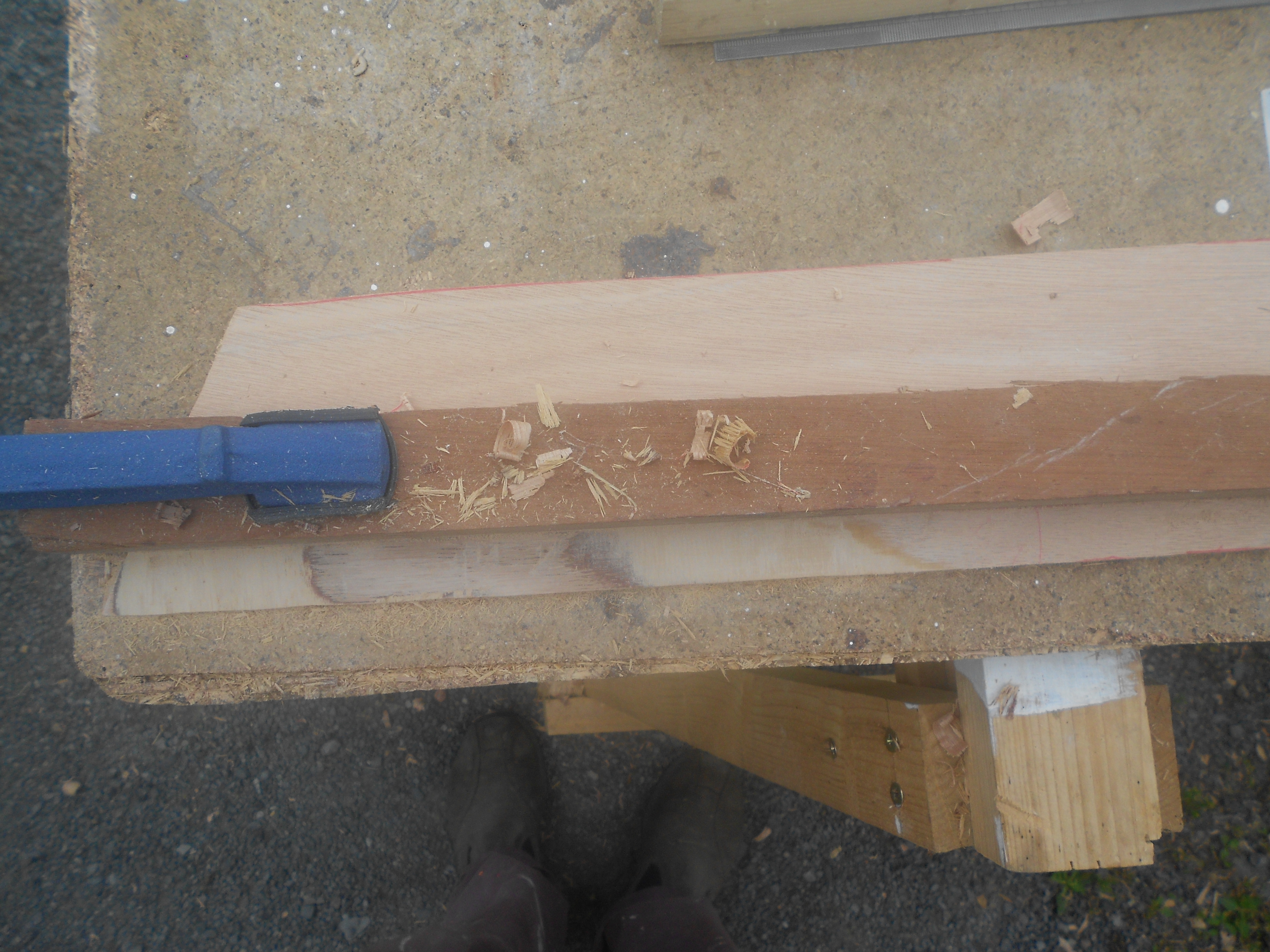

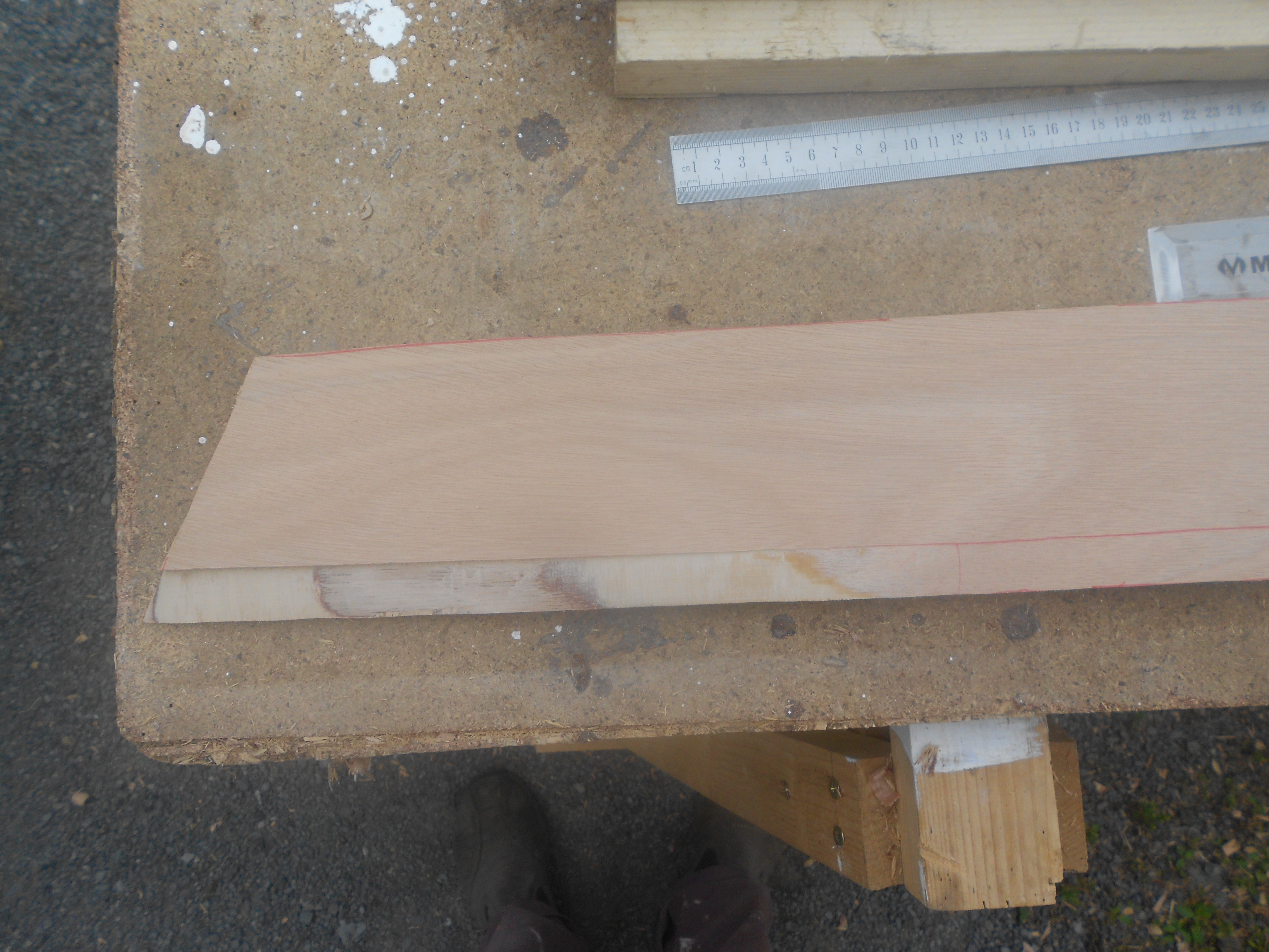

Pour Jibi, voici la façon dont je m'occupe des feuillures :
Je trace la bande de 2 cm sur 30cm, je fixe une latte et je rabote en m'appuyant sur cette latte jusqu'à arriver à ce résultat : Je rabote jusqu'à arriver à la moitié de l'épaisseur du CTP, et je fais ça sur les 2 faces (soit 4 feuillures par virure) Je ne vous avais pas encore présenté ma collec de serre joints :

Merci TO pour ces précisions....et les photos
1-- T'as adopté "l'echelle a brocheter" = 1er changement de methode
2 -- T'as réglé/affuté ton guillaume hors d'age (dégoulinant..!).. et maintenent il est épatant = 2 eme
3 -- Tu fabriques toi-meme les cannaps qui vont bien = 3 eme
ON -- vous pourriez faire avec LUC une p'tite compe't.... "celui qui en a le plus ...qui sert plus fort...etc.. façon cour d'école ..!.. OFF
4 -- Ta rapidité surprends tout le monde... c'est le deuxieme effet "rabot" ?
NB - Tu t'approches DANGUEUREUSEMENT du moment du Whiskey ... que du bonheur..

La technique de l'echelle me semble la bonne. Mais la conjonction des deux est encore meilleure.
